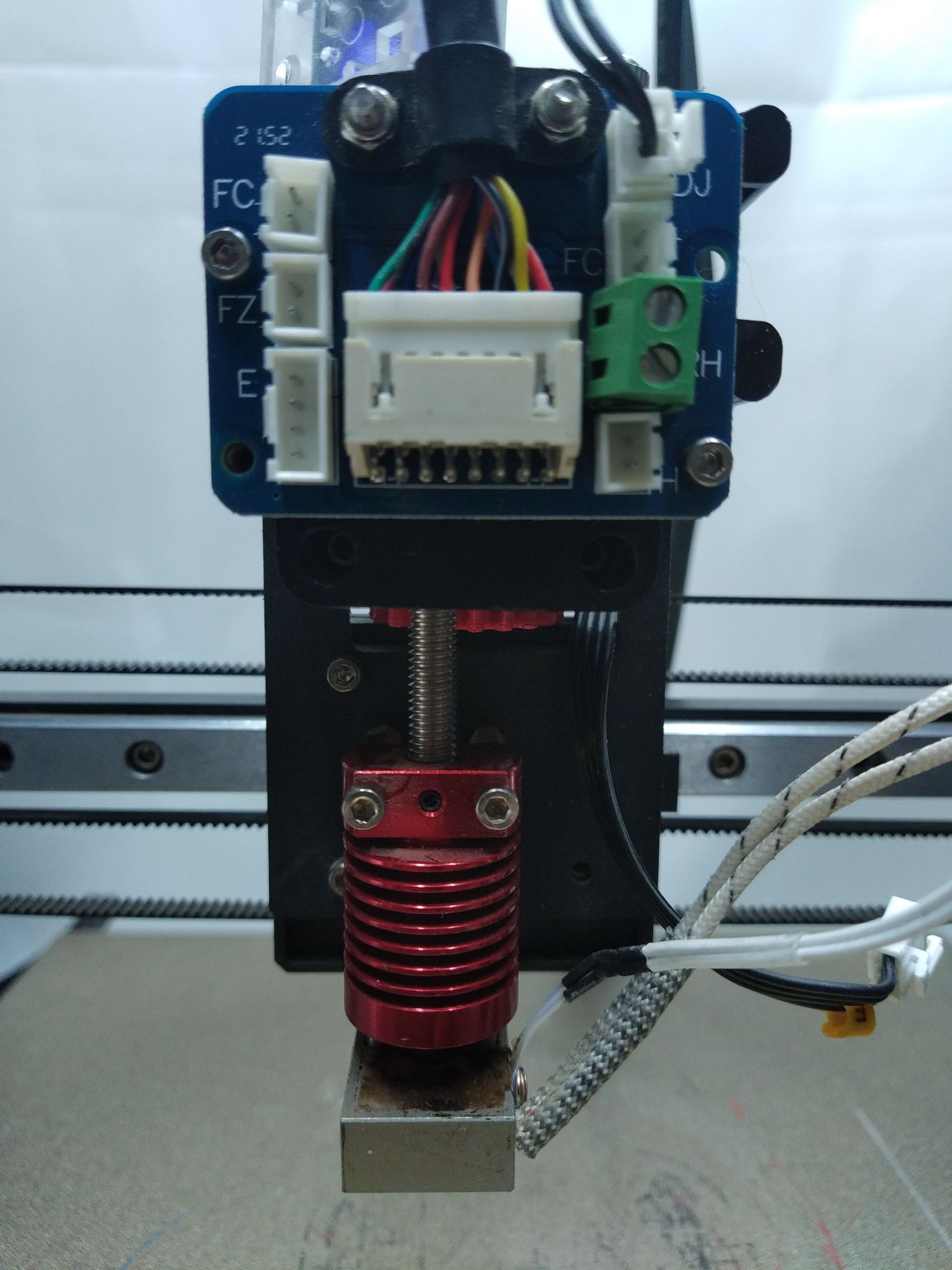

gyrocycliste Posté(e) Mai 4, 2024 Posté(e) Mai 4, 2024 Bonjours Je n'est pas l'habitude des forums, je ne sais pas vraiment si ça dois être mis ici; mais j'ai un souci avec la mise a niveau de ma TLD3 pro vers la V2. Pour faire simple j'ai installé tout les fichier bin jusqu'au .47 sauf la série HS. Mon problème est toujours le même les extrudeur se stop toujours au même moment le E2 au bout de quelques secondes d'impression et le E1 quand Z atteins 1,2/1,4 mm de hauteur. Tout le reste continu comme si de rien n'était. Pensent que le souci pouvait venir d'une mauvaise "communication" entre cura et l'imprimante je me suis débrouillé pour intégré les imprimantes tenlog a la dernière version de cura (si il y a des intéressé je peu expliqué la manipulation). Mais le souci perdure. Ayant d'abord changé la carte secondaire puis la carte de l'extrudeur E2 et enfin la carte mère principale et même changer les TMC de la carte secondaire je commence a douté d'un souci matériel. Tout fonctionne bien dans le menu paramètre de l'imprimante. je ne sais vraiment plus quoi faire. Au passage merci a vap38 qui m'a permis de remédier a mon souci de capteur Y. En espérant que quelqu'un pourras m'aidé. Merci de l'attention porté a ce poste.
vap38 Posté(e) Mai 4, 2024 Auteur Posté(e) Mai 4, 2024 hello ton problème est simplement un colmatage du tube PTFE qu'il faut changer. c'est une panne typique pour laquelle il faut démonter le corps de chauffe de l'extrudeur. Cette réparation est un peu difficile à réaliser, il faut décoller le tube PTFE. Pour cela je démonte le corps de chauffe et je l'alimente en 24 volts la cartouche chauffante , c'est plus facile il faut monter le tout dans une pince étau pour éviter de se brûler les mains ! Ensuite avec une pince multiprise il suffit de tirer sur le tube PTFE. Pour finir il faut un foret de Ø4 mm pour décontaminer le bloc de chauffe qui est plein de PLA. j'ai déjà réalisé plusieurs fois cette technique de maintenance; c'est du au mixage entre l'utilisation des filaments de PLA et PETG qui engendre un colmatage à long terme. Le mieux c'est d'utiliser un filament spécial de nettoyage entre chaque utilisation PLA et PETG après çà fonctionne. a+
gyrocycliste Posté(e) Mai 4, 2024 Posté(e) Mai 4, 2024 Bonsoir merci d'avoir répondu j'ai démonté mes extrudeurs pour m'assurer de ne pas dire de bêtises. Je n'est pas les extrudeurs d'origine mais la 2iem version, ils n'ont pas de tubes PTFE. Du coup j'en est profité pour bien nettoyé. Mon problème est toujours là, je tien a préciser que le filament sort sans problème se sont bien les extrudeur qui se stop réellement. Je vois clairement les pignons d'entrainement qui ne tourne plus .
vap38 Posté(e) Mai 4, 2024 Auteur Posté(e) Mai 4, 2024 Ok si se sont des extrudeurs BMG ils détiennent des tubes PTFE. Pour ton problème il faut mesurer la tension d'alimentation 24V avant l'impression est au moment de l'incident. peut être que l'alimentation 24v est en cause !!!! j'ai un doute ? il faut vérifier si les roulements des presseurs du filament pour chaque extrudeurs ne sont bloqués ou cassés. vérifier que le levier presseur est libre sur son axe. une photo interne de l'extrudeur est peut être plus parlant avec une vidéo pour écouter les bruits mécaniques...

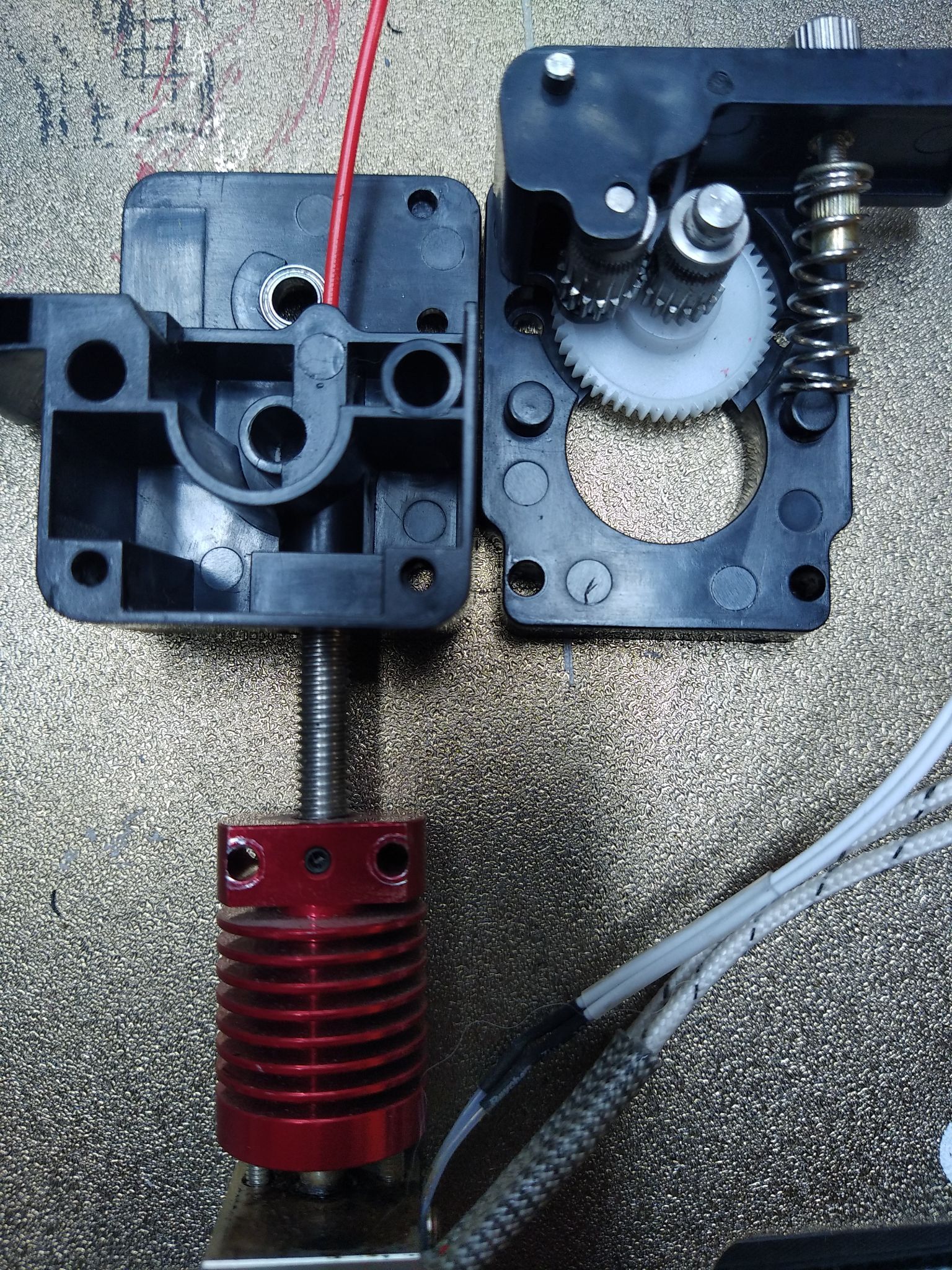

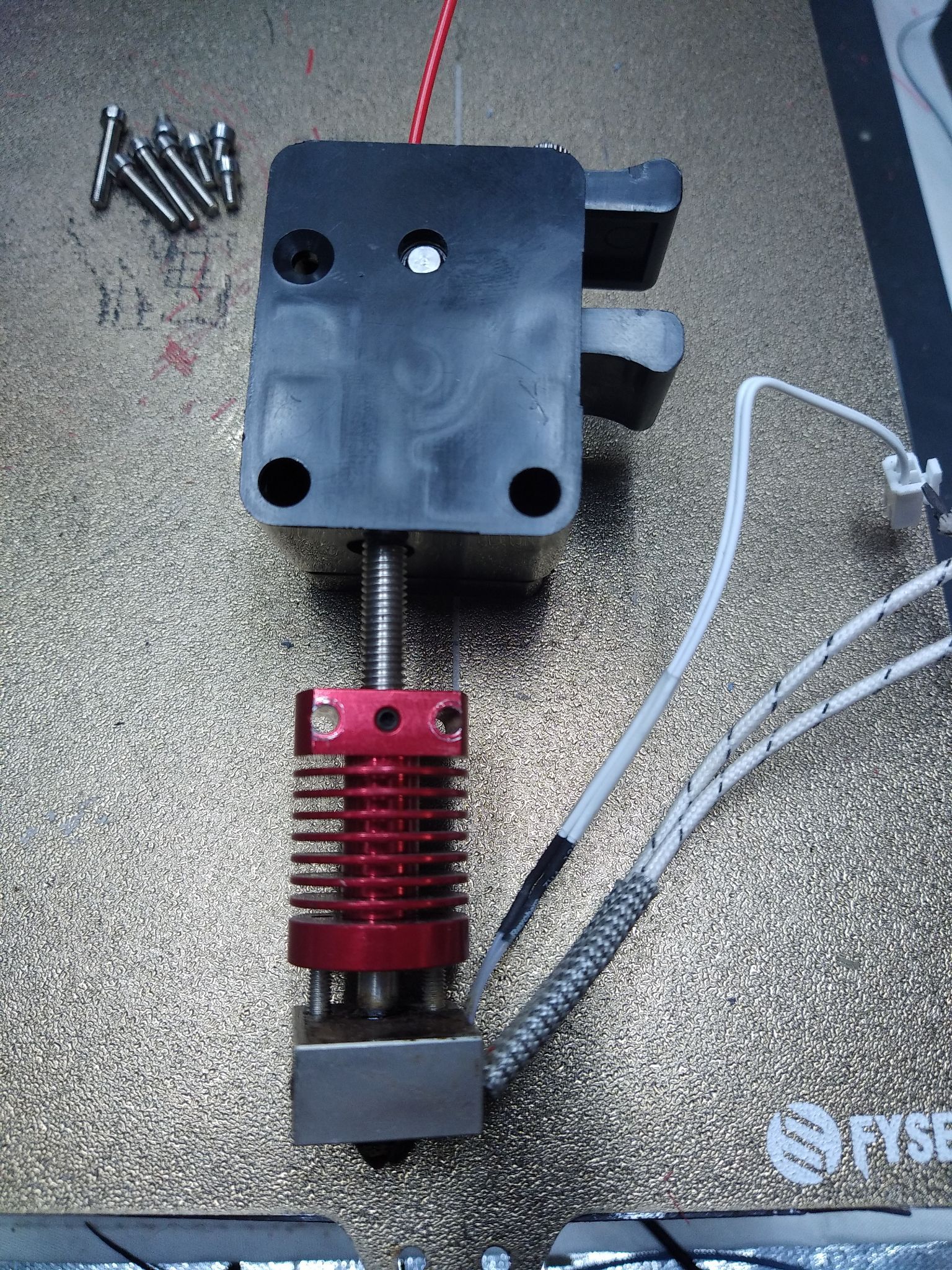

gyrocycliste Posté(e) Mai 7, 2024 Posté(e) Mai 7, 2024 Bonsoir Voici quelque photos de mon extrudeur. Comme tu peu le constater il n'y a pas de tube PTFE. je posterais une vidéo pour voir le moteur tourné. Pour voir si c'est l'alimentation qui est en cause j'airais besoin d'aide car j'ignore comment m'y prendre.
vap38 Posté(e) Mai 7, 2024 Auteur Posté(e) Mai 7, 2024 (modifié) Bonjour @gyrocycliste je confirme que l'extrudeur BMG comporte un tube PTFE voici la coupe de l'extrudeur Voilà ce que tu vas faire : il suffit de démonter l'extrudeur et de suivre cette vidéo démontage tube PTFE je confirme que c'est bien un colmatage des tubes PTFE a+ Modifié (le) Mai 7, 2024 par vap38
gyrocycliste Posté(e) Juin 8, 2024 Posté(e) Juin 8, 2024 Merci vap38 J'ai bien suivi les instruction. Les tubes ne sont pas bouché. J'ai démonté un extrudeur sans rien débrancher pour lancer une impression et voir le pignon du moteur. J'ai aussi démonté la courroie pour sécurisé le bloque de chauffe. Le moteur s'arrête de tourné au bout d'une trentaine de seconde. J'ai donc tenté de mettre un moteur de mes extrudeurs d'origine et le résulta a été un gauche droite très rapide de l'axe du moteur. le souci vient 'il de l'alimentation moteur ?
