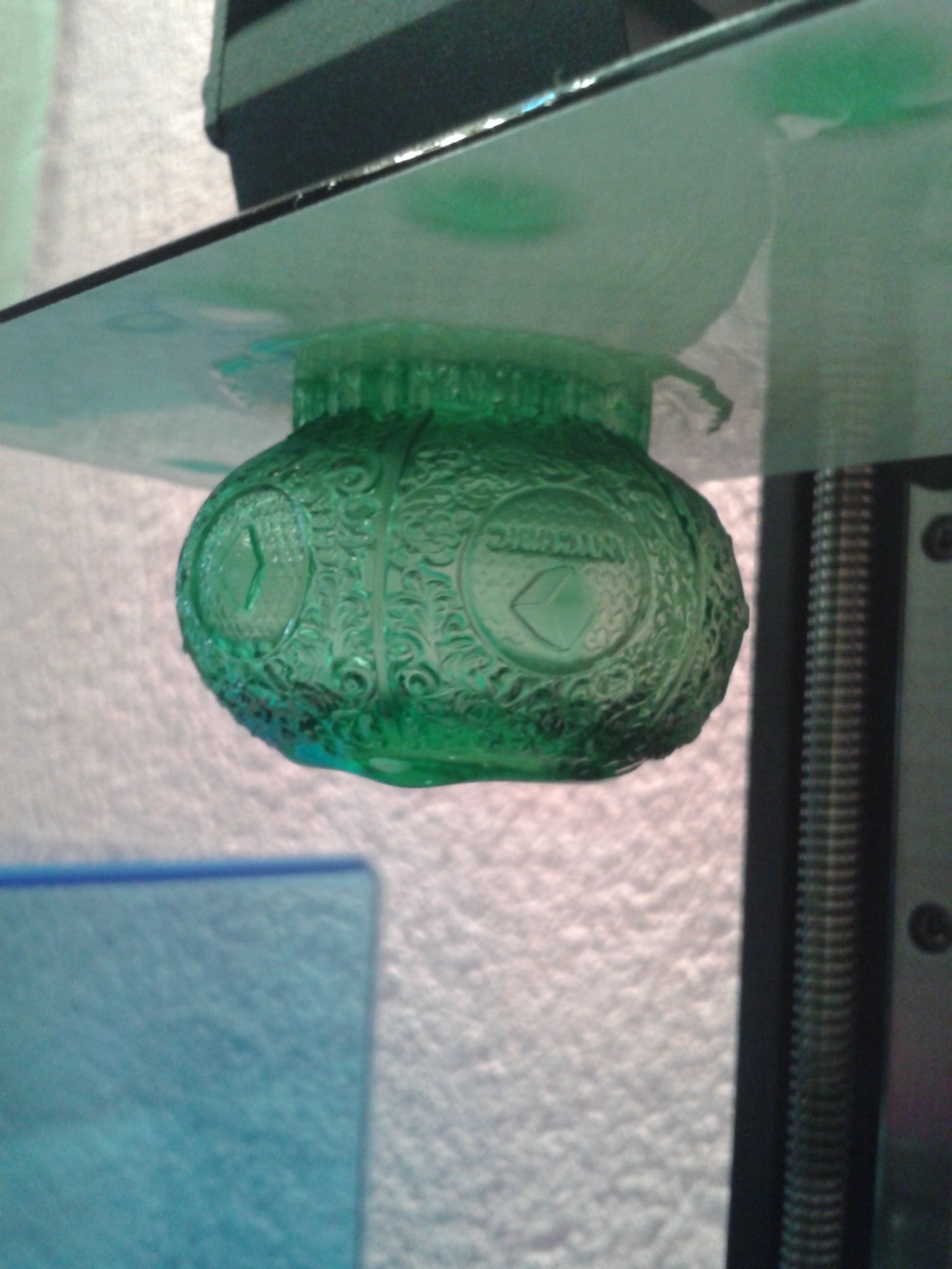

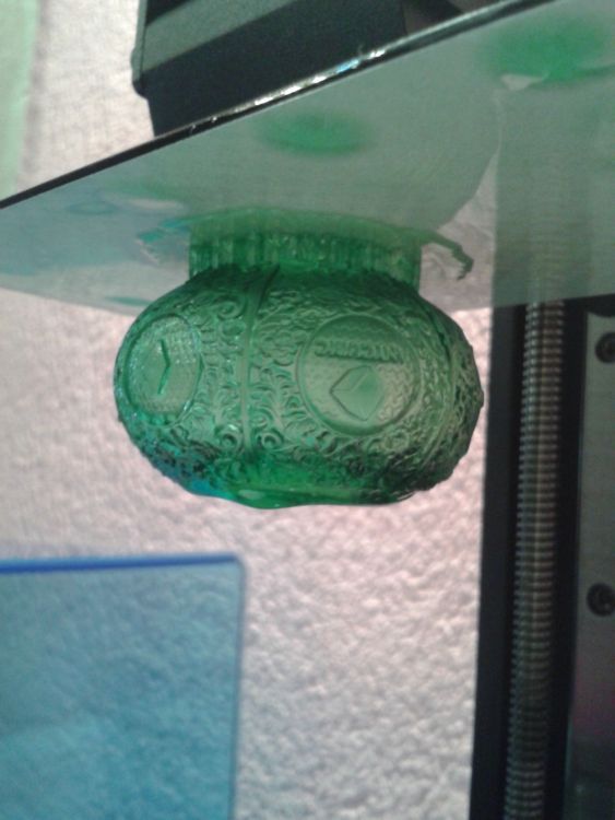

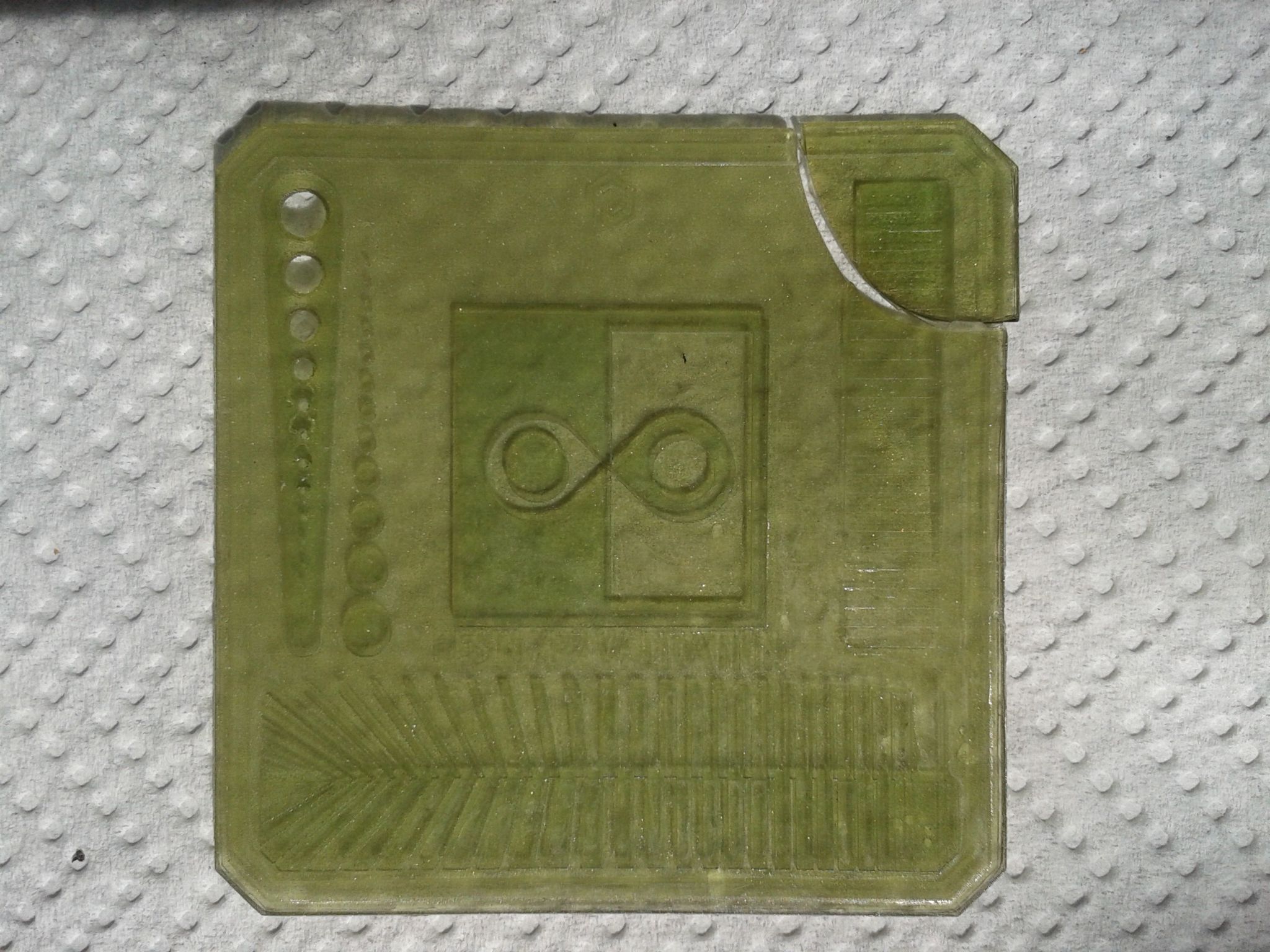

je commence avec de la résine "Anycubic Translucent UV resin" Green ( pour me faire la main et avec un test d’exposition a 35 s pour 4 couches de base puis 2.3 s en 0.05 mm tranché avec le "Photon WorkShop V2.1.29 RC14" fournis sur la clé USB ... mais je le casse au décollage du plateau et je fait l’erreur de le post-traiter au soleil de midi bien trop longtemps en un jours très ensoleillé et la couleur change )
Puis je passe au fichier TEST.dlp pré tranché fournis ( temps d'exposition de 35 s pour 4 couches de base puis 2 s en 0.05 mm ) même résine, photo juste après la fin de l'impression.
