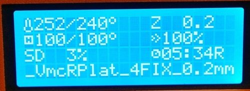

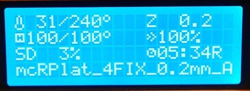

Par moment, lors de l'impression, j'entends le ventilateur de la hotend s'éteindre, puis se rallumer, la température affichée varie très rapidement de façon incohérente :

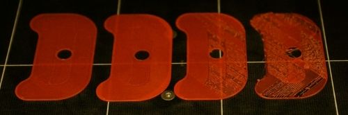

Il y a un impact visible sur la qualité de l'impression :

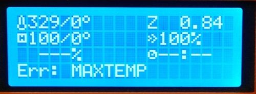

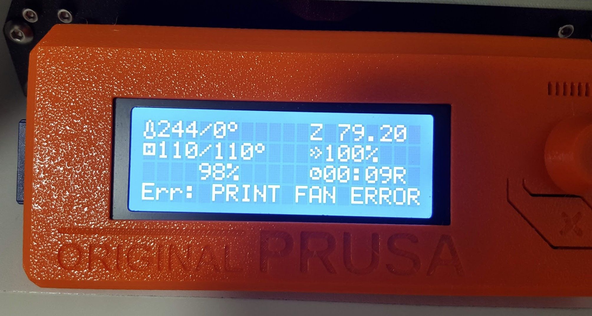

Il peut aboutir à mettre l'imprimante en sécurité :

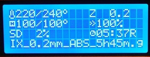

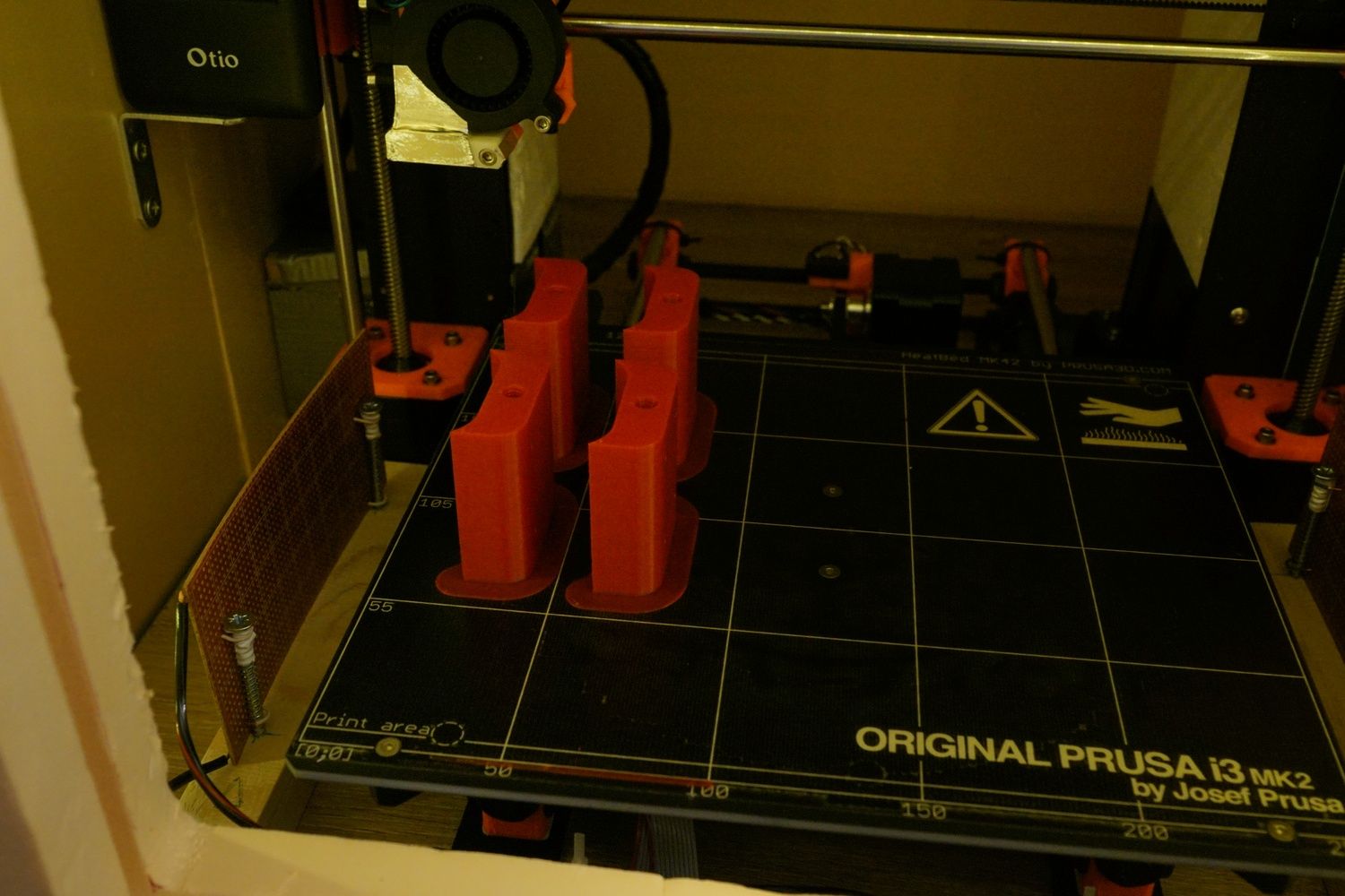

Le problème est difficile à voir car il est intermittent, de plus, chez moi, il ne s'est produit que lorsque l'axe X se déplace vers la moitié droite du bed ; ainsi, cette impression de 5h45 a réussi sans que le problème ne se produise une seule fois :

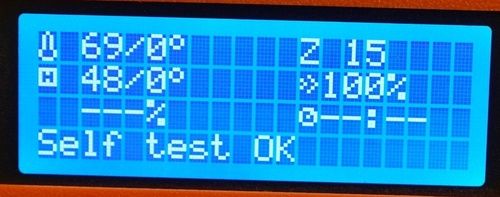

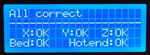

Pourtant, le selftest réussi :

En effet, si la sonde ne fonctionne plus, la boucle de régulation de l'imprimante coupe le ventilateur et alimente la hotend au maximum... Mon imprimante ne s'est mise en sécurité que parce que la sonde s'est remise à fonctionner.
Une mise à jour du firmware serait utile, l'imprimante devrait se mettre en sécurité si en cours d'impression la sonde de température donne des valeurs incohérentes (variation trop rapide) ; et surtout ne pas couper le ventilateur (note : je n'ai pas mis à jour mon imprimante depuis au moins un an)

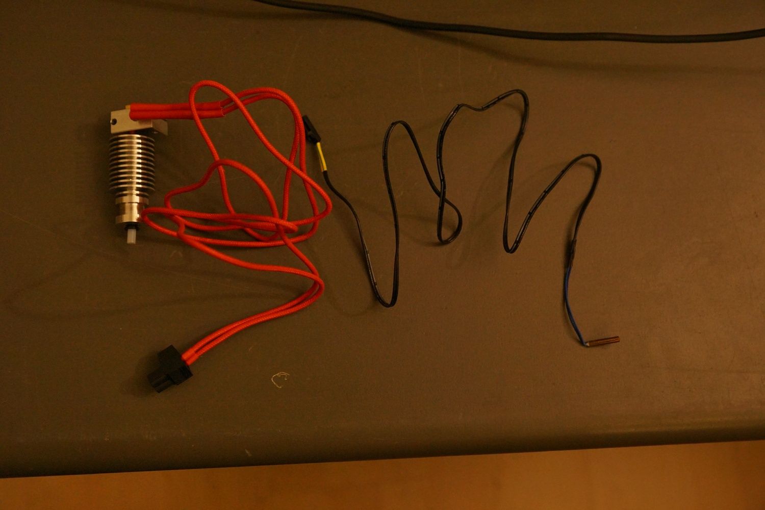

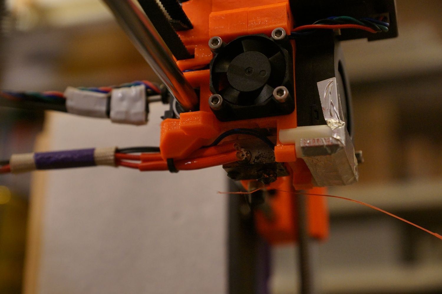

J'ai donc dû remplacer ma sonde.
Lorsque j'avais acheté mon imprimante, j'avais pris avec le kit multimatériaux, que je n'ai jamais monté. J'avais fini par récupérer les moteurs pour faire autre chose.
Du coup, il me reste l'extrudeur de ce kit multimatériaux, et il y a une sonde avec :
J'ai donc pu faire le remplacement sans attendre.

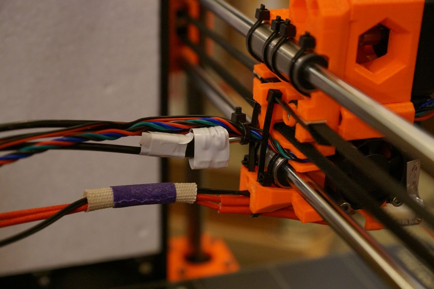

J'ai très fait attention au cheminement des câbles de la sonde, qui sont fragiles, en protégeant mieux avec une petite gaine et en recouvrant les arrêtes tranchantes des colsons avec du charterton avant de remettre le câble spiral :
Nouveau self test :

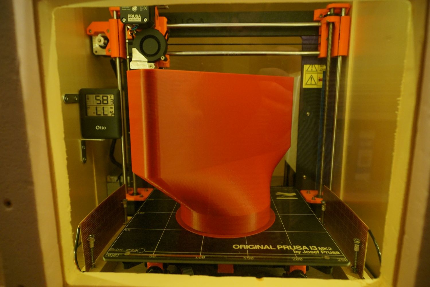

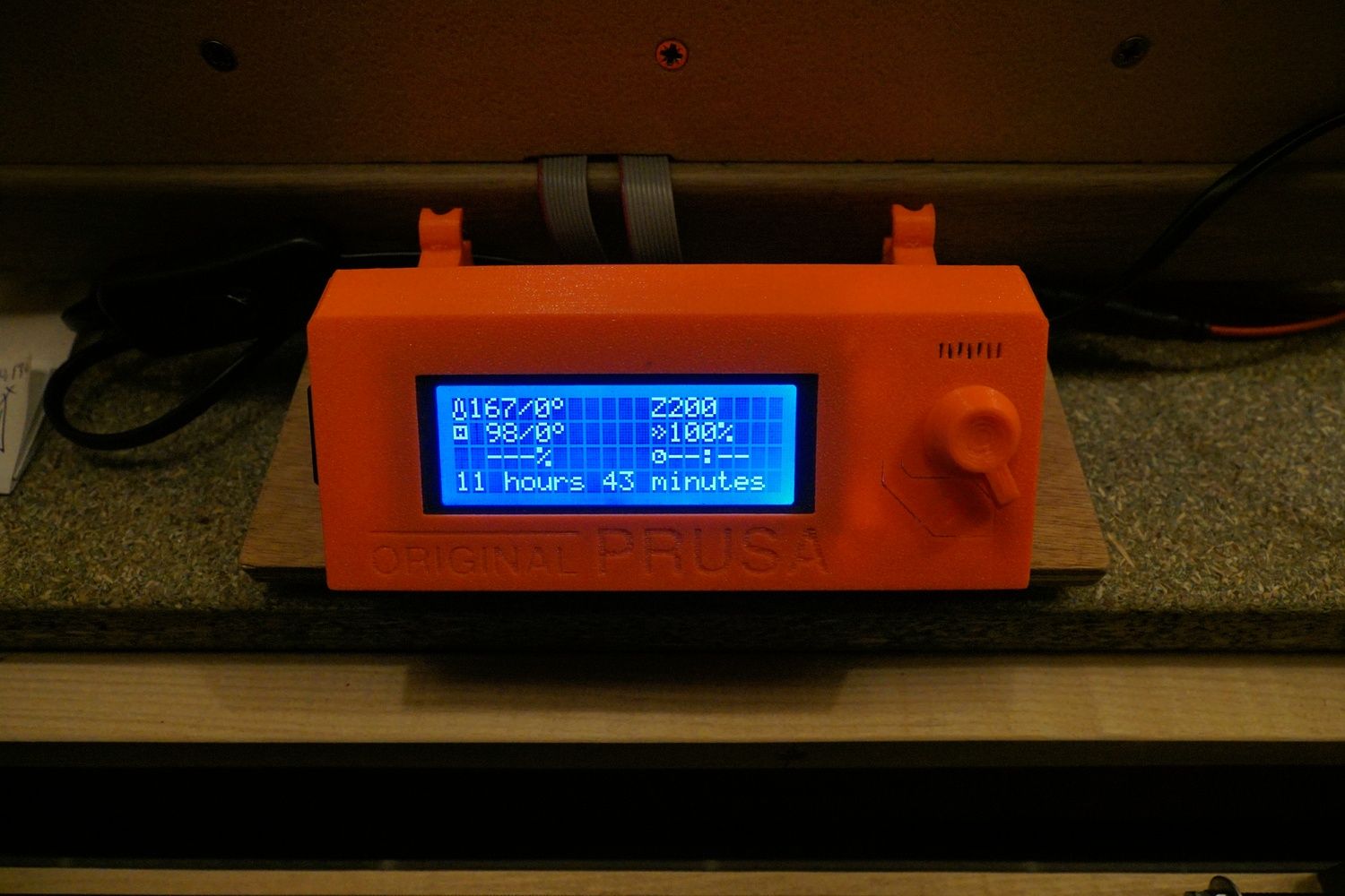

Nouvelle impression de presque 12h00 qui occupe tout le band avec succès :

Les câbles de l'ancienne sonde étaient trop serrés à certains endroits :
- colson liant le câble de la sonde au câble de la résistance chauffante trop serré (fourni tel quel par Prusa)
- pas assez de mou (erreur de ma part lorsque j'ai assemblé mon imprimante)

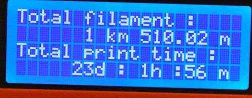

ça a quand même fonctionné pendant plus de 500 heures, sur cinq ans.
