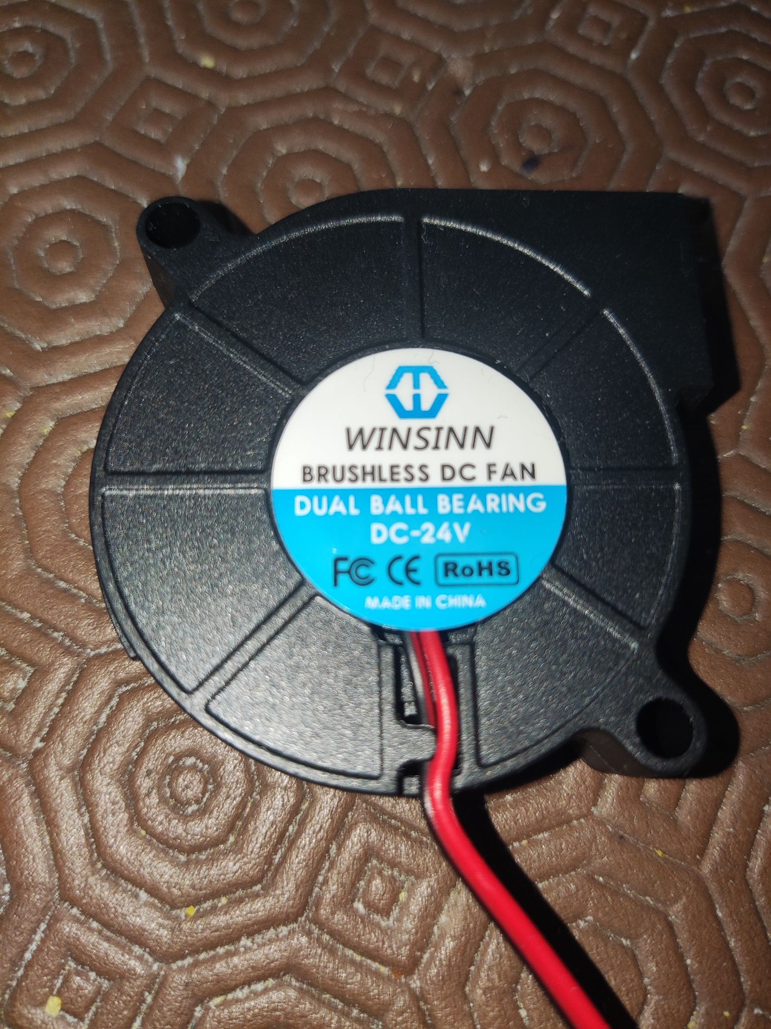

Lefebvre59 Posté(e) Avril 19, 2023 Auteur Partager Posté(e) Avril 19, 2023 (modifié) Bonjour j'ai un problème avec mon ventilateur pour refroidir les pièces fonctionne pas j'ai pris un 24v sur eBay ces un 5015 Modifié (le) Avril 19, 2023 par Lefebvre59 Lien vers le commentaire Partager sur d’autres sites More sharing options...
MrMagounet Posté(e) Avril 19, 2023 Partager Posté(e) Avril 19, 2023 il y a une heure, Lefebvre59 a dit : Bonjour j'ai un problème avec mon ventilateur pour refroidir les pièces fonctionne pas j'ai pris un 24v sur eBay ces un 5015 Le ventilateur tu l'as tester ? si le prend le 4020 d'origine et que tu le banche sur la carte de gestion de l'extrudeur cela fonctionne t'il ? Lien vers le commentaire Partager sur d’autres sites More sharing options...
Lefebvre59 Posté(e) Avril 19, 2023 Auteur Partager Posté(e) Avril 19, 2023 Le ventilateur fonctionne mes quand je le mets a 50% il tourne pas peux d'être que je dois la mettre en mode impression a 100% fonctionne mes pas a 50 % Lien vers le commentaire Partager sur d’autres sites More sharing options...
MrMagounet Posté(e) Avril 19, 2023 Partager Posté(e) Avril 19, 2023 Il y a 3 heures, Lefebvre59 a dit : Le ventilateur fonctionne mes quand je le mets a 50% il tourne pas peux d'être que je dois la mettre en mode impression a 100% fonctionne mes pas a 50 % tu as pris quoi comme ventilateur 5015 car faut qu'il support le signal PWM correctement un signal pwm envoie des impulsions pour indiquer la vitesse de rotation si le ventilateur est pas capable de gérer cela comme il faut et que tu demande de tourner sous les 80% il tournera pas du tout. Lien vers le commentaire Partager sur d’autres sites More sharing options...
Lefebvre59 Posté(e) Avril 19, 2023 Auteur Partager Posté(e) Avril 19, 2023 Un ventilateur simple a 3euro quel ventilateur du me conseille pas trop cher Lien vers le commentaire Partager sur d’autres sites More sharing options...
MrMagounet Posté(e) Avril 20, 2023 Partager Posté(e) Avril 20, 2023 Il y a 10 heures, Lefebvre59 a dit : Un ventilateur simple a 3euro quel ventilateur du me conseille pas trop cher Pour ma part j'utilise des ventilateur de la Marque Winsinn en 24v que ce soit les 5015 ou les 4010, en version double roulement, j'en suis plutot satisfait. Tu les trouve sur Amazon ou aliexpress. Lien vers le commentaire Partager sur d’autres sites More sharing options...
Lefebvre59 Posté(e) Avril 20, 2023 Auteur Partager Posté(e) Avril 20, 2023 (modifié) Il y a 2 heures, MrMagounet a dit : Pour ma part j'utilise des ventilateur de la Marque Winsinn en 24v que ce soit les 5015 ou les 4010, en version double roulement, j'en suis plutot satisfait. Tu les trouve sur Amazon ou aliexpress. Tu peux les mettre à 30% comme a 80% ou 100% ça fonctionne Modifié (le) Avril 20, 2023 par Lefebvre59 Lien vers le commentaire Partager sur d’autres sites More sharing options...
MrMagounet Posté(e) Avril 20, 2023 Partager Posté(e) Avril 20, 2023 Il y a 2 heures, Lefebvre59 a dit : Tu peux les mettre à 30% comme a 80% ou 100% ça fonctionne Oui je passer en ventilation a 30% au max a chaque fois que j'utilise du PETG. Lien vers le commentaire Partager sur d’autres sites More sharing options...

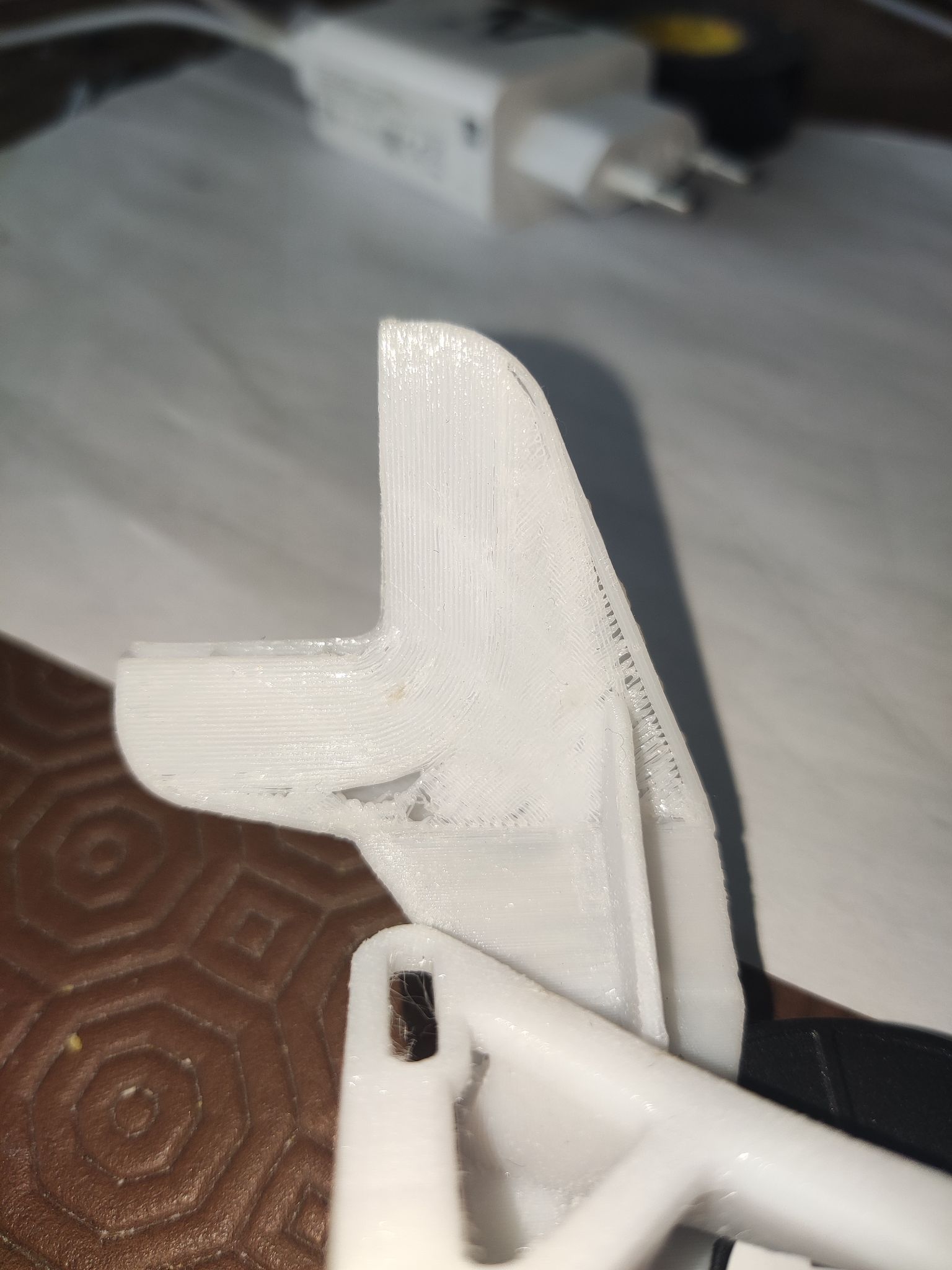

Lefebvre59 Posté(e) Mai 9, 2023 Auteur Partager Posté(e) Mai 9, 2023 Bonjour j'ai acheté les ventilateurs comme tu m'a dit les winsinn toujours pareil je peux pas le mettre a 30% j'ai aussi un problème d'impression sur un duct j'ai les mis sur cura ou prusa toujours pareil merci Lien vers le commentaire Partager sur d’autres sites More sharing options...

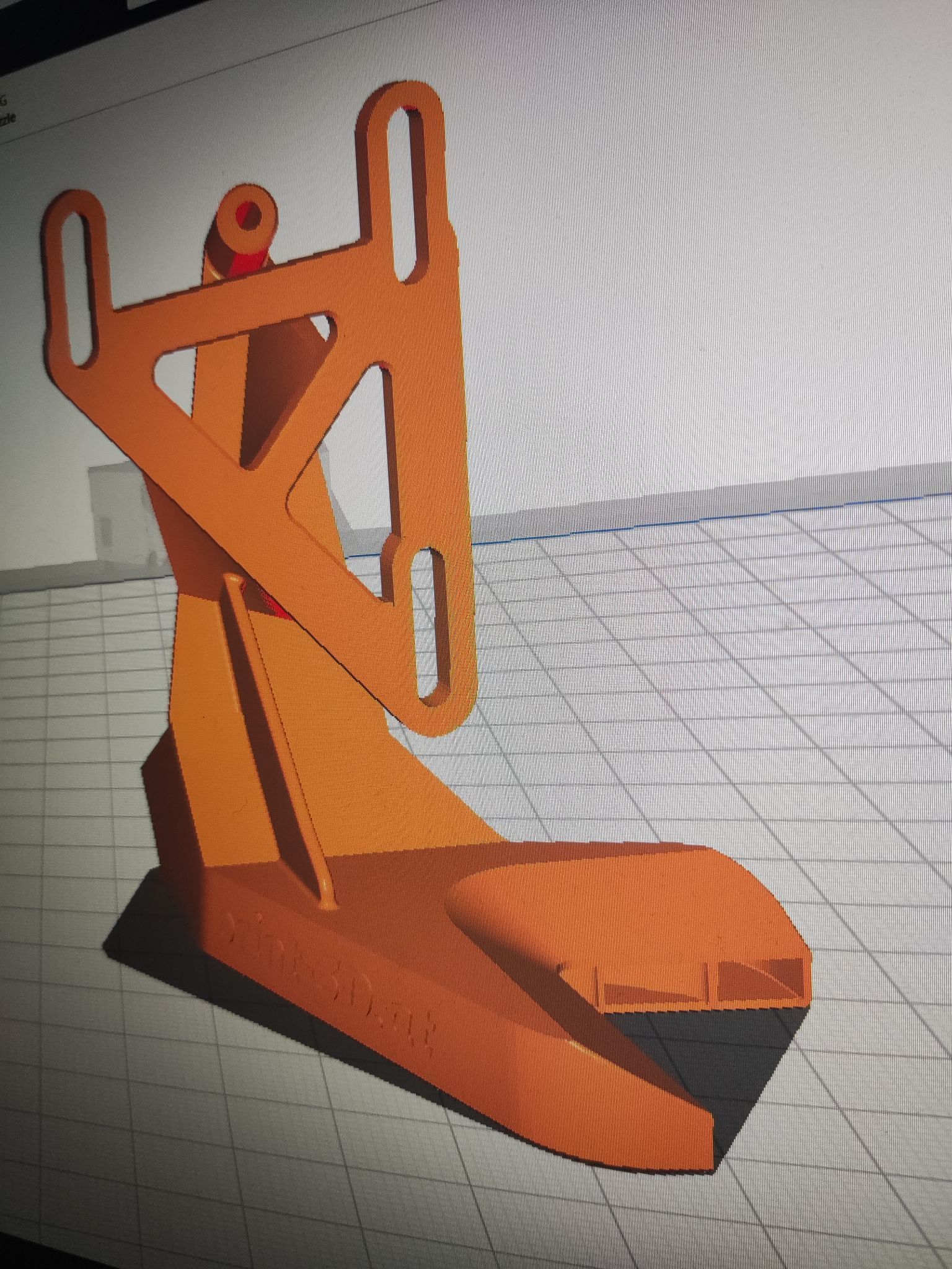

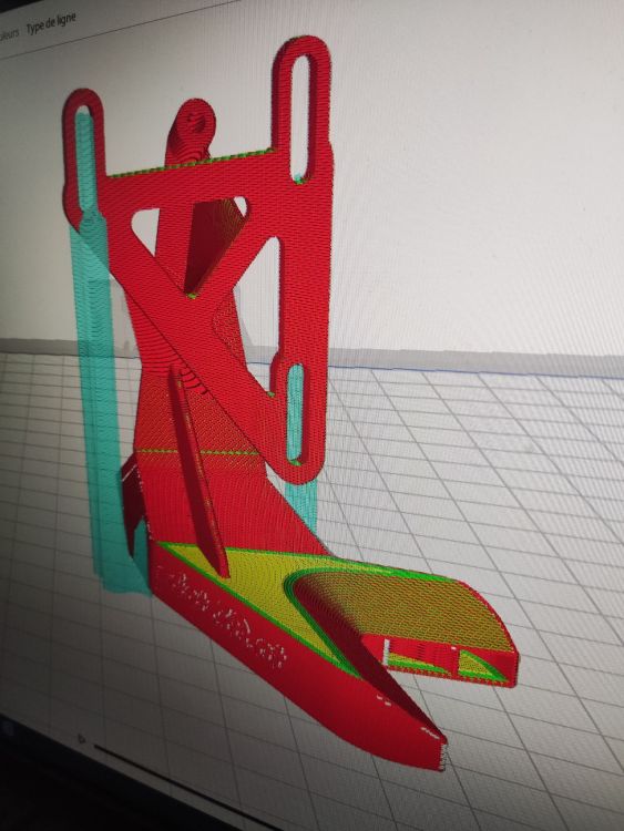

MrMagounet Posté(e) Mai 9, 2023 Partager Posté(e) Mai 9, 2023 @Lefebvre59 étrange j'ai pas de soucis avec ces ventilo chez moi, ton impression est étrange tu peux me faire voir comment la pièce est positionné sur ton slicer ? Lien vers le commentaire Partager sur d’autres sites More sharing options...
Lefebvre59 Posté(e) Mai 9, 2023 Auteur Partager Posté(e) Mai 9, 2023 (modifié) Il y a 1 heure, MrMagounet a dit : @Lefebvre59 étrange j'ai pas de soucis avec ces ventilo chez moi, ton impression est étrange tu peux me faire voir comment la pièce est positionné sur ton slicer ? Je pourrais faire quoi avec les ventilateurs ces bizarre que ça fonctionne pas pour le fichier j'ai mis des supports Modifié (le) Mai 9, 2023 par Lefebvre59 Lien vers le commentaire Partager sur d’autres sites More sharing options...

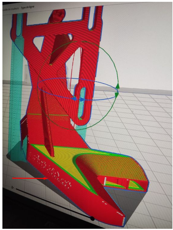

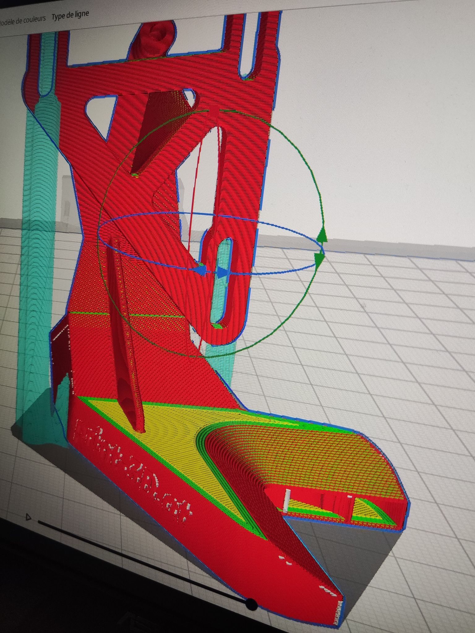

MrMagounet Posté(e) Mai 9, 2023 Partager Posté(e) Mai 9, 2023 Je serais a ta place l'imprimerais sur le côté cela me paraitrait mieux. Le côté indique par la flèche. Lien vers le commentaire Partager sur d’autres sites More sharing options...
Lefebvre59 Posté(e) Mai 9, 2023 Auteur Partager Posté(e) Mai 9, 2023 (modifié) Plus comme ça le ventilateur ta pas un fichier pour le faire fonctionner a 30% Modifié (le) Mai 9, 2023 par Lefebvre59 Lien vers le commentaire Partager sur d’autres sites More sharing options...
