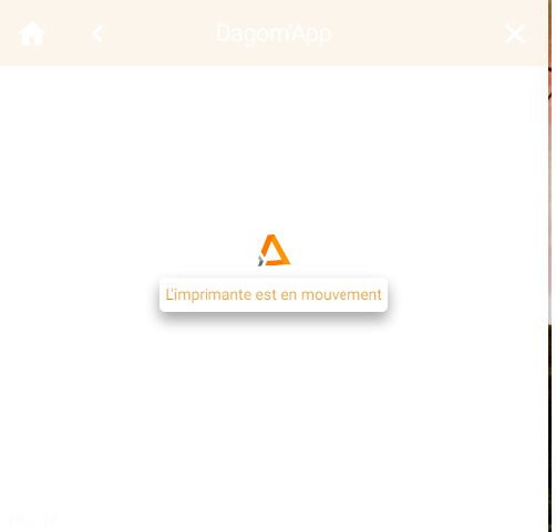

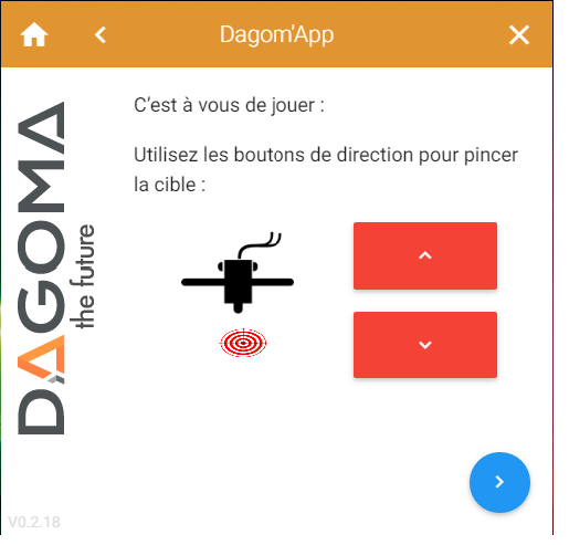

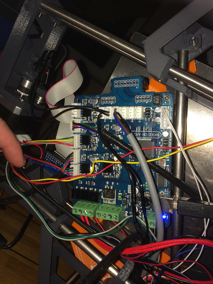

J'ai bien installé le firmware marlin sans écran mais toujours pas de mouvement. quand je veux lancer le test impression parfaite pour régler avec la petite cible fournie ça lance le programme Sans titre2.png mais l'imprimante ne bouge absolument pas et quand ça passe à l'étape suivanteSans titre.pngpuis en voulant cliquer sur les boutons rouge pour baisser la tête rien ne se passe une lumière bleu s'allume en dessous mais c'est tout. j'ai vérifié tous mes branchements, tout rebranché mais rien de nouveau je mets une petite photo de mes branchements si vous voyez une erreur merci de me prévenir. IMG_1700.jpg
Il y a 22 heures, guiguy a dit :
Si ça démarre pas, première chose à faire : vérifier la charge de la batterie !
