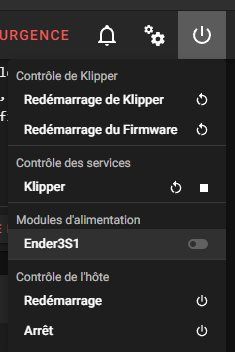

fran6p Posté(e) Mars 18, 2023 Partager Posté(e) Mars 18, 2023 (modifié) @PierreG Ta prise connectée permet d'allumer / éteindre l'imprimante. Ce qu'il faut, c'est lorsqu'elle s'allume que Klipper le détecte et démarre / redémarre le firmware (FIRMWARE_RESTART). Ça peut être «automatisé» via le système Linux. Quand l'imprimante est allumée, la connexion USB est détectée par l'OS. Il suffirait d'ajouter des règles UDEV. Exemple pour ma «SonicPad»: Prérequis: avoir un accès root au système. 1) Créer une régle /etc/udev/rules.d/98-klipper.rules avec le contenu: SUBSYSTEM=="usb", ATTRS{idVendor}=="1a86", ATTRS{idProduct}=="7523", ACTION=="add", RUN+="/bin/sh -c 'echo RESTART > /tmp/printer'" A adapter en fonction des ID (vendeur / produit). Pour les trouver, un chti «lsusb» permet de les obtenir 2) Rendre exécutable cette règle : chmod +x /etc/udev/rules.d/98-klipper.rules 3) Mettre à jour les règles UDEV pour qu'elles soient prises en compte : udevadm control --reload Alternative Windowsienne : redémarrer le RapsberryPi Comme j'utilise Moonraker + Mainsail, j'ai une section dans Moonraker qui prend en compte l'allumage / extinction de l'imprimante (j'utilise des prises Tasmota mais Moonraker prend en charge de nombreux modèles de prises connectées ( section [power] ). Exemple de ma section Moonraker : Citation ## Gestion prise électrique via Tasmota [power Ender3S1] type: tasmota address: 192.168.1.176 L'ajout de cette section permet d'amender le menu de Mainsail (Fluidd aussi) avec une section «modules d'alimentation» (un switch ON / OFF) : J'ai évidemment des macros permettant «d'automatiser» le tout : Citation #===================================================== # Power Operations / HA Plug #===================================================== [gcode_macro POWER_ON_PRINTER] gcode: {action_call_remote_method("set_device_power", device="Ender3S1", state="on")} [gcode_macro POWER_OFF_PRINTER] gcode: {action_call_remote_method("set_device_power", device="Ender3S1", state="off")} [delayed_gcode delayed_printer_off] initial_duration: 0. gcode: # {% if printer.idle_timeout.state == "Idle" %} # {% if printer.idle_timeout.state == "Idle" or printer.idle_timeout.state == "Ready" %} {% if printer.idle_timeout.state != "Printing" %} POWER_OFF_PRINTER {% endif %} [idle_timeout] gcode: M84 ; disable steppers TURN_OFF_HEATERS UPDATE_DELAYED_GCODE ID=delayed_printer_off DURATION=600 Modifié (le) Mars 18, 2023 par fran6p 2 Lien vers le commentaire Partager sur d’autres sites More sharing options...
