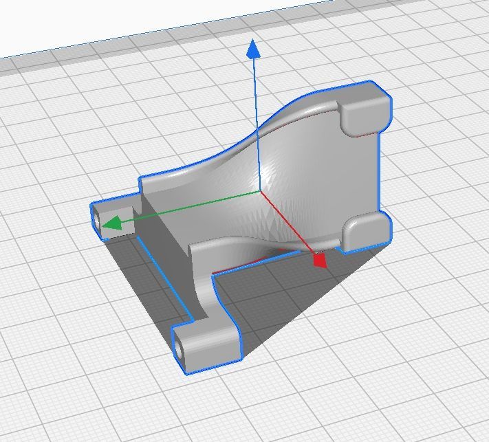

BO105cbs Posté(e) Avril 23, 2023 Partager Posté(e) Avril 23, 2023 Il y a 21 heures, olafisthebest a dit : alors en fait j'ai fais un tiquet sav, et cela venait du faisceau de câble entre la carte et les différents composants. Bonjour. Des câbles en nappe sont très pratique, m'enfin sur les E3S1 pro ou pas, j'avais assez vite remarqué que les allez et retour sur l'axe des "X", finiraient par nuire ou porter atteinte à sa durabilité à cause d'une "torsion" bizarre , alors pour ma part j'ai imprimé ça dès les premiers jours. Cette pièce à le mérite de maintenir la prise, de faire faire un quart de tour guidé à la nappe et fait quelle se déroule plus naturellement aussi bien à X=0 qu'à 220. Juste un peu de précaution à la mise en place et c'est tout. Je ne compte plus le nombre de démontage, pour améliorer le sprite et n'ai aucun problème avec. D'ailleurs en passant je remercie l'auteur de cette pièce. trouvable là https://www.printables.com/fr/model/281061-ender-3-s1-cable-holder. Lien vers le commentaire Partager sur d’autres sites More sharing options...
