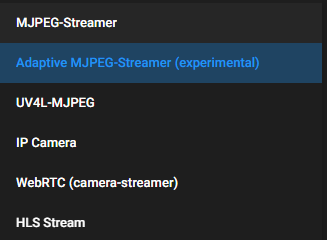

methylene67 PostĂ©(e) Mars 21, 2023 Partager PostĂ©(e) Mars 21, 2023 il y a 2 minutes, fran6p a dit : Informations sous toutes rĂ©serves car il y a bien longtemps que je n'utilise plus de Picam mais uniquement des Webcams USB. Ce qui est beaucoup plus simple j'ai l'impression, le nombre de ports en USB des CM Ă©tant limitĂ© ... Je suis en train de tester de la passer sur le port HDMI, vu que le CSI me semble dead. Pour les services moi j'ai ça : Lien vers le commentaire Partager sur dâautres sites More sharing options...

Solution mikebzh44 PostĂ©(e) Mars 22, 2023 Auteur Solution Partager PostĂ©(e) Mars 22, 2023 Comme d'habitude, le problĂšme se trouvait entre la chaise et le clavier Dans la section [cam 1] de mon fichier crowsnest.conf, je donnais bien le port 8081 (car le 8080 est utilisĂ© par Fluidd) mais dans la dĂ©finition de la webcam dans Mainsail (et Fluidd), je gardais /webcam/?action Or /webcam est une redirection de port du serveur nginx de Crowsnest et il va lire le port 8080 ! Il faut donc que j'utilise /webcam2 comme redirection, comme indiquĂ© dans les commentaires en entĂȘte du fichier crowsnest.conf 1 Lien vers le commentaire Partager sur dâautres sites More sharing options...
