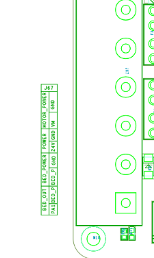

Je me pose la question..  Dans les documents de Voron, ils pilotent le SSR (lit à 120 Vac) à partir du port HE0, et sur certains documents de BTT, on mentionne d'utiliser le port HBed..
Y a-t-il une restriction a utiliser le port du bed heater comme on le ferait normalement ?    Faut-il absolument utiliser un des Ports HE ??
le port bed heater nécessite le câblage du 24v sur Bed Power donc pour simplifier (et comme il y a un paquets de ports libres) un port HEx est plus simple à utiliser (il faut juste un port avec mosfet). Mais si tu veux utiliser le port bed_heater, ça ne pose aucun problème 🙂

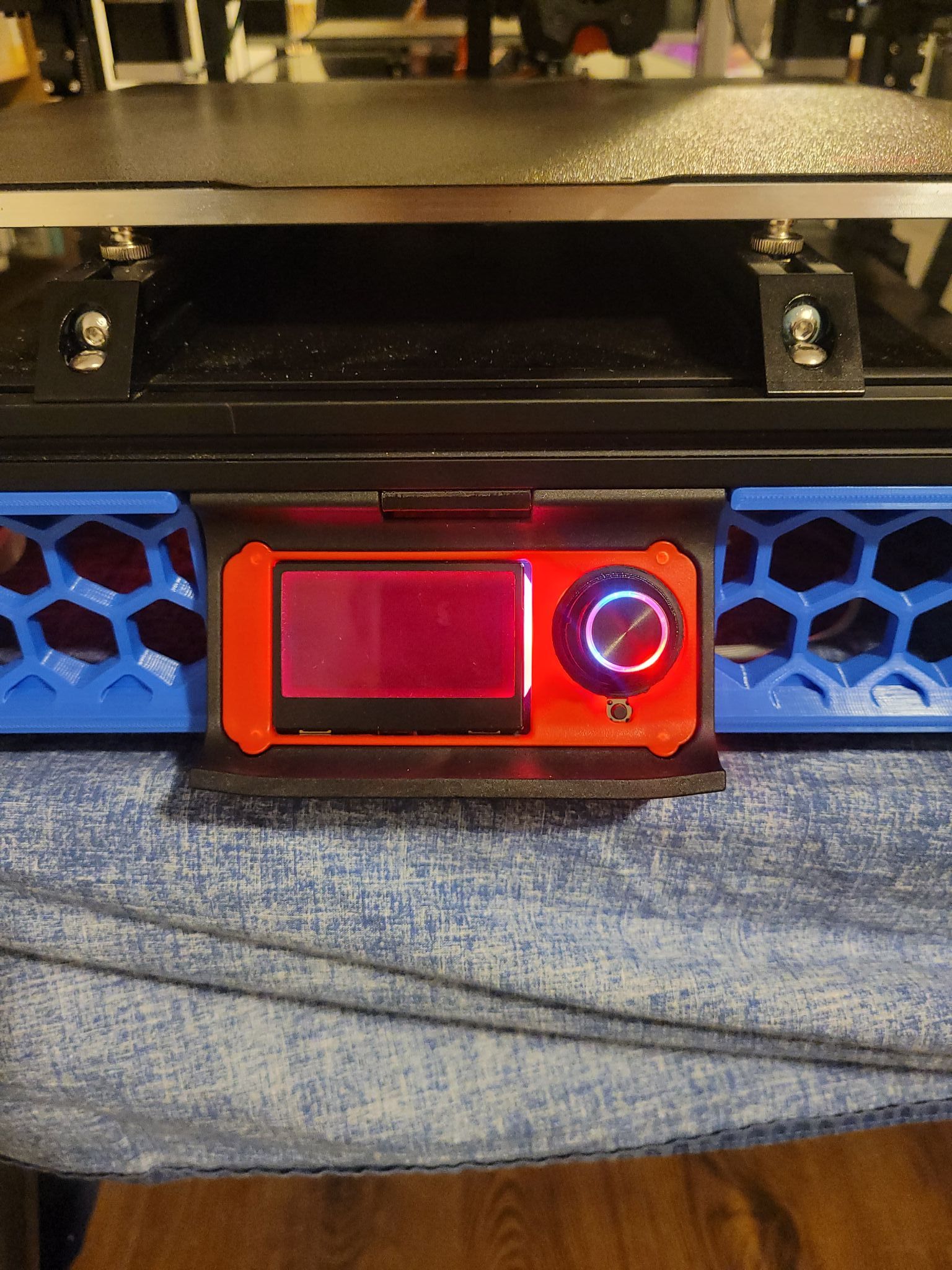

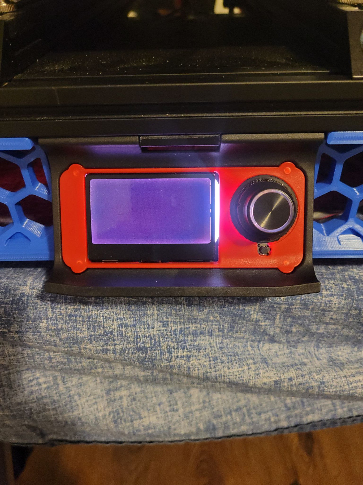

Je dois vous dire que pendant un temps, je voyais un affichage, mais tres tres difficiles a voir tellement c'était pâle...    Comme si le backlight me fonctionnait pas !!
Une idée comment régler ca ?
Il y a 2 heures, PierreG a dit :
L'un de ceux-ci, c'est mon écran BTT mini 12864.   Je ne vois pas ce qui est écrit sur l'écran...    La machin Neopixel fonctionne, mais je n'arrives pas à avoir un affichage clair !!
tu as une photo de l'écran en marche ?
tu as une CM BTT ou Fysetc avec l'écran BTT ?
Si tu coupes les neopixel : le backlight ne fonctionne pas 🙂
tu peux essayer de jouer avec le paramètre "contrast" (valeur entre 0 et 63 max)

il y a 4 minutes, PierreG a dit :
Mon contraste est déjà au max, 63.
En mettant 40, ça change quelque chose ?
Ça ne change pas grand chose avec le contraste à 40.
Par contre, en jouant avec SET_LED, je me suis apercu que l'index pour le backlight est le 3, et non le 1, comme mentionné dans les documents..
J'ai démonté l'écran et vérifier que tout est bien branché....  👍
Je vais peut-être me commander un nouvel écran pour voir si c'est l'écran le problème !!

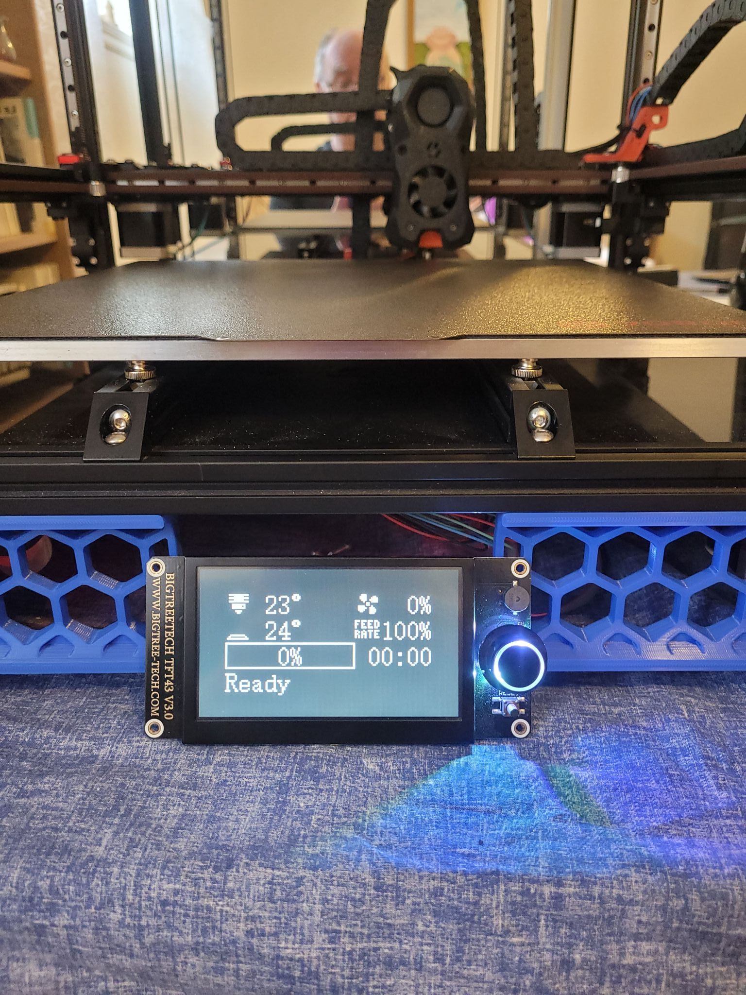

Voici maintenant avec TFT 43 V3 :
j'adore ca..  je demarre mon autre imprimante pour faire le contour qui fitte avec cet écran

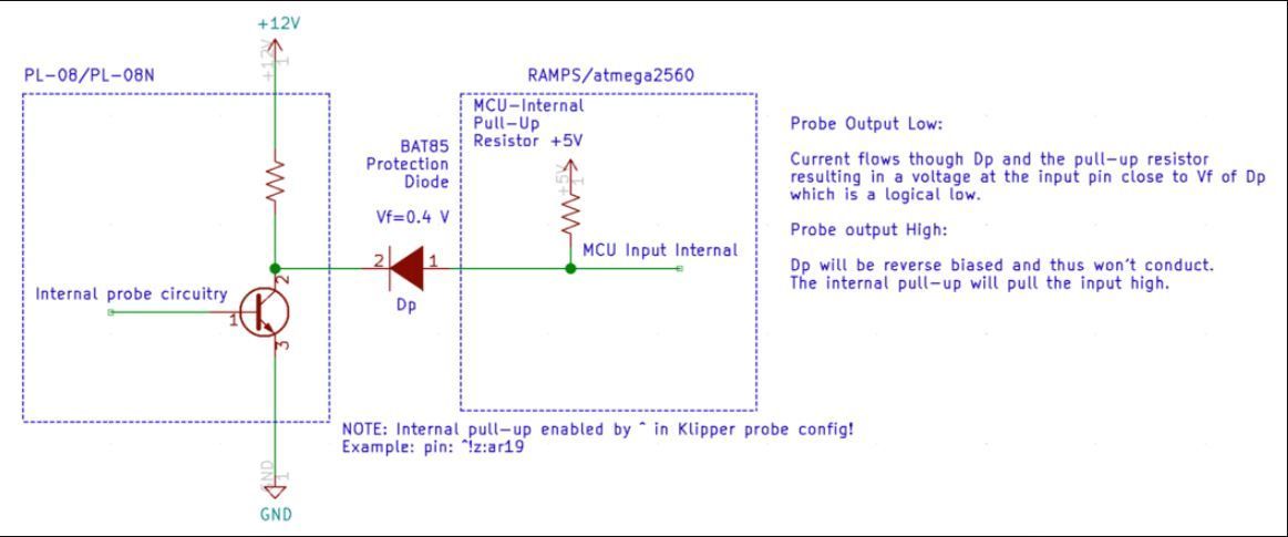

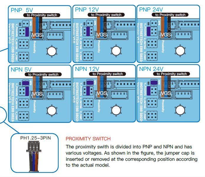

Ma question : Si je branche le probe sur ma carte EBB, est-ce que je dois maintenir cette diode en place ??        Mon feeling, non....
Voici ce que me dit la documentation du EBB :
Donc, avec un Probe NPN (si mes notions d'électronique ne me font pas défaut) à 12 V, je dois mettre les jumper selon le schéma du centre inférieur, ce qui me laisse supposer que je n'ai pas besoin de la diode, le circuit ayant été prévu pour !!
Suis-je dans l'erreur ??
Je vais attendre quelques opinions avant de procéder, histoire de ne pas cramer ma carte !!!  🧐
