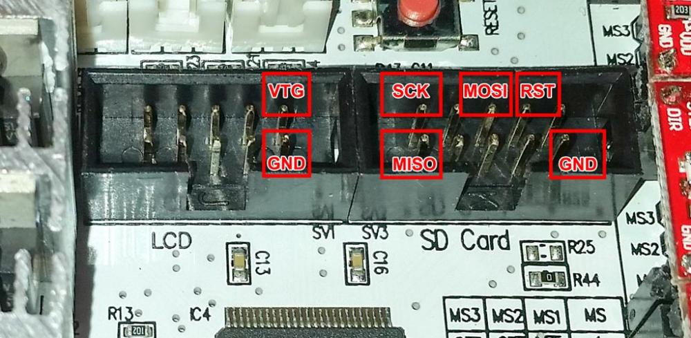

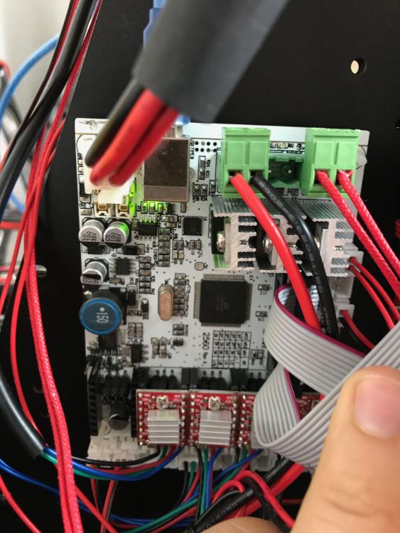

macmootpro Posté(e) Novembre 12, 2016 Auteur Posté(e) Novembre 12, 2016 Bonjour, Je suis bloqué avec ma machine, J'ai remplacé le système d'entrainement par un nouveau. Le soucis c'est que mon filament passe pas l'arrière de la roue, je dois donc inversé les sens de rotation du moteur. Question 1 : es-ce que ca pose un soucis ce sens d'entrainement ? je ne pense pas mais bon au cas ou ? Je dois mettre à jour mon firmware. Voici ma carte : Je suis sur mac, j'ai testé beaucoup de chose mais rien ne marche. plusieurs Arduino version 1.0.6/1.10.12/1.6.0 Changement de cable J'ai un soucis de communication entre mon mac et ma printer sachant que j'arrive malgré tout à la commander via USB et ce même cable. avrdude: stk500v2_ReceiveMessage(): timeout avrdude: stk500v2_ReceiveMessage(): timeout avrdude: stk500v2_ReceiveMessage(): timeout avrdude: stk500v2_ReceiveMessage(): timeout avrdude: stk500v2_ReceiveMessage(): timeout avrdude: stk500v2_ReceiveMessage(): timeout avrdude: stk500v2_getsync(): timeout communicating with programmer (Merci Black windows pour ton aide ;)) Apparemment c'est pas isoler, j'ai écumer beaucoup de forum sur le sujet. il semblerait que ce soit un soucis de bootloader non chargé dans la carte, assez lourd à mettre en oeuvre. Je vais essayer avec un vieux ordinateur sur Windows XP voir sur Win 10 mais je pense que ca changera rien vu les infos sur les forums. Je ne sais pas quoi faire pour faire cette update. Je vais en avoir besoin dans tout les cas si je veux réglé mon extruder via le Tutos. Merci.
nicephore Posté(e) Novembre 12, 2016 Posté(e) Novembre 12, 2016 Pour inversser le sens de rotation du moteur sans toucher au Marlin tu peux aussi inverser 2 de câble d'une même paire (bobine) du moteur pas à pas. Tes erreurs arduino semble être des pb de communication avec ta carte (num de port com, baudrate parité) à vérifier aussi côté arduino si c'est le bon port com.
black windows Posté(e) Novembre 12, 2016 Posté(e) Novembre 12, 2016 (modifié) Bonjour, Je pense qu'il y a un problème de carte, mais c'est clair que vous n'êtes pas le seul, et apparemment plus en ce moment. J'ai reçu de nouvelles cartes ces derniers jours et eu des difficultés à les faire reconnaître aussi, avec 4 ordi différents sous mac, win 7 pro 8 et 10, donc avec bcp de patience vous devriez vous en sortir, car nous y sommes parvenus Le 12/11/2016 at 09:29, macmootpro a dit : bootloader Dérouler Voici une explication pour programmer un bootloader: MAIS ATTENTION C'EST ASSEZ DÉLICAT A FAIRE! JE NE PEUT-ÊTRE TENU POUR RESPONSABLE EN CAS DE MAUVAISE MANIP., A FAIRE QUE SI VOUS ÊTES SUR DE VOUS ET SI VOUS AVEZ LE MATÉRIEL REQUIS: Programmer un Bootloader.pdfFetching info... Voilà en cas de doute me contacter en MP. je serais là en fin d'APM Cordialement Modifié (le) Novembre 12, 2016 par black windows
macmootpro Posté(e) Novembre 12, 2016 Auteur Posté(e) Novembre 12, 2016 merci pour ton retour. Je vais regarder cela, de toutes manière je n'ai pas le choix, je ne peux pas rester comme ca, on pire si je la grille, je rachèterai un autre modèle par exemple une vrai arduino mega et une ramps. J'ai besoin de réglé mon firmware pour voir une imprimante plus précise. Quand je regarde ton document je passe directement au système je n'ai pas de câblage vu que ma carte a tout inclus Merci encore
black windows Posté(e) Novembre 12, 2016 Posté(e) Novembre 12, 2016 Il vaut mieux tout décâbler pour le faire et avoir une carte sans aucun branchement. Pour ce faire, afin de ne pas avoir de désordre, prendre des photos de tout le câblage. Drivers compris. Cordialement.
macmootpro Posté(e) Novembre 12, 2016 Auteur Posté(e) Novembre 12, 2016 Je viens de testé c'est très bizarre, J'ai déconnecter la carte et les Drivers. Je lance le serial moniteur comme dans le tuto. il me mets rien mis a pars les mêmes ref que si j'envoyé un M503 en BD250000 je viens de trouver ca sur le net, tu en penses quoi ? Merci. je te tiens au courant dans la soirée. http://forums.reprap.org/read.php?406,705081 Citation Having just been through this NIGHTMARE, I can guess what is wrong with it... Assuming your board came from ebay as part of the £147 i3 kit, and was preconfigured with max and min end stops in the firmware and only min end stops in the kit...1. there is no bootloader on the mega so you cannot upload new code via usb2. you need a usbasp (or use another arduino as ISP) to fix the bootloader3. you need the driver updater for the USBasp as the old one is incompatible with the new arduino IDE...Plug in USBaspDownload Zadig from [zadig.akeo.ie]Start zadigOptions > List all devicesSelect USBasp from the drop down menuSelect libusbK(v3.0.7.0) driverClick Install4, Connect the USBasp to the headers as follows in the diagram linked below...[www.geeetech.com]5. Burn the bootloader6. Disconnect the USBasp and then upload Marlin via USB (configured properly - the defaults don't look too bad though).Hope this helps. Dérouler
black windows Posté(e) Novembre 12, 2016 Posté(e) Novembre 12, 2016 Le descriptif que je vous ai fourni ne peut être fait qu'avec une autre carte (uno), vous pouvez tenté de faire celui-ci aussi. Pour info : Le bootloader est un programme préprogrammé une fois pour toute dans l'ATméga et qui permet la communication entre l'ATmega et le logiciel Arduino via le port USB, notamment lors de chaque programmation de la carte. Donc je pense être affirmatif de dire que le bootloader est présent dans l'ATméga (processeur) sinon il n'y aurai aucun firmware dedans, car aucune possibilité de dialoguer avec, par contre il se peut qu'il est était détérioré. Cordialement
macmootpro Posté(e) Novembre 17, 2016 Auteur Posté(e) Novembre 17, 2016 Bonsoir, J'ai enfin trouvé la solution après deux semaines de recherche, maintenant ça fonctionne niquel. il faut passer pas un connecteur USBASP est câblé via connecteur Dupont sur les pins ports SD et LCD en respectant le schéma. Ensuite une réécriture du bootloader via Arduino est voila. En espérant que ça vous aidera. En gros le système était timeout (mauvais baurate pour stopper la communication )pour éviter les modifications utilisateur novice qui peuvent endommager la carte. Manipulation réservée à des utilisateurs expérimentés. Je me suis fais aider moi-même.
