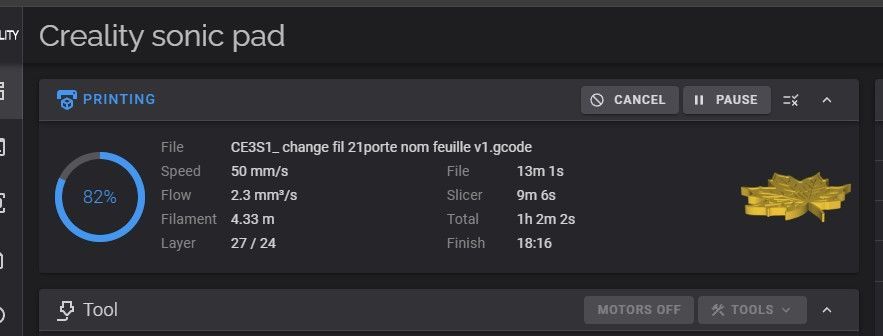

hyoti Posté(e) Novembre 26, 2023 Partager Posté(e) Novembre 26, 2023 Bonjour à tous, Le M600 à partir de Cura fonctionne, pour un changement de filament à la main, ce qui me va très bien, température maintenue, délai environ 49 min. j'allais testé les macro de @fran6p en "include", je le ferais, purger le filament à partir de l'interface PC ok, je n'ai pas vérifié si possible à partir du pad. Maintenant une bizarrerie non gênante, de l'interface web creality, le visualiseur gcode de la même interface me donne les bonnes couches. mais 27/24 en réalité jusqu'à 29/24 c'est curieux !!! Lien vers le commentaire Partager sur d’autres sites More sharing options...
Rick Inspec Posté(e) Novembre 27, 2023 Partager Posté(e) Novembre 27, 2023 Avec prusa slicer, lorsque je fais un M600, j'ai la pose, le maintient de température et le retrait du filament. Mais quand je fais reprendre l'impression depuis le PAD, il retourne sur la pièce et revient au parking immédiatement en vidant le filament comme juste après le M600. Je refais alors reprendre l'impression, et là ca reprend bien. C'est comme s'il y avait 2 fois la commande M600 Lien vers le commentaire Partager sur d’autres sites More sharing options...
fran6p Posté(e) Novembre 28, 2023 Auteur Partager Posté(e) Novembre 28, 2023 Il y a 17 heures, Rick Inspec a dit : C'est comme s'il y avait 2 fois la commande M600 Bizarre La macro M600 n'existe pas en tant que telle sur le SonicPad (voir ici). Regarde ton gcode (avec un éditeur de texte) pour t'assurer que n'aurait pas été ajouté une seconde fois un appel à M600, à «l'insu de ton plein gré» (ou pas). Sinon, c'est une des difficultés de cette tablette Creality: leurs développeurs ne respectent pas toujours / souvent les briques logicielles sur lesquelles ils se basent Lien vers le commentaire Partager sur d’autres sites More sharing options...
Rick Inspec Posté(e) Novembre 29, 2023 Partager Posté(e) Novembre 29, 2023 J'ai déjà regardé et il n'y a qu'une seule commande M600 dans le gcode. Je ne le fais pas souvent, après il suffit de le savoir, et de faire attention de pas charger le filament au 1 coup Lien vers le commentaire Partager sur d’autres sites More sharing options...
