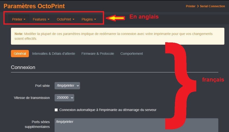

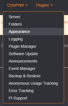

La version du pack linguistique en français est disponible >>> ici <<< sur mon dépôt Github.
A NOTER: Je n'ai pas réussi à ce que les menus soient en français alors qu'ils sont correctement traduits. Je n'avais pas ce comportement avec mes anciens packs et les versions précédentes d'Octoprint (1.7.3, 1.6.x, …). C'est peut-être dû à ma configuration «surchargée» d'extensions (j'ai installé avec la même configuration, le pack linguistique allemand et avec lui les menus sont bien traduits (en allemand «œuf corse»). Vraiment bizarre 🤔, j'en perds mon latin. Je précise avant qu'un apprenti padawan le dise: j'ai vidé le cache de mes navigateurs 😉
Voilà ce que ça donne sur mes RPi (et OrangePi Zero 2) avec cette traduction (titres de menus en anglais alors que le reste est traduit, vraiment chelou) :
