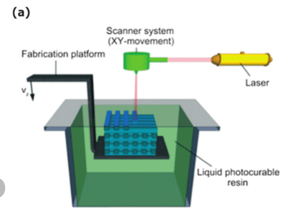

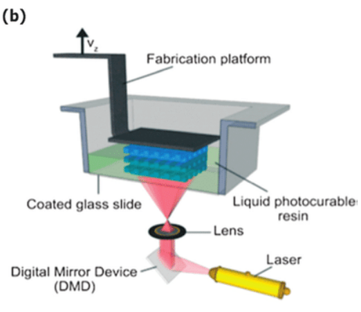

Salut,
Interessant mais j'ai surtout l'impression qu'il y a confusion entre SLA et MSLA/DLP.
Les SLA impriment par le haut:
Avantage: pas de vat avec film transparent
Inconvenient: Il faut que le reservoir de resine soit remplie donc un investissement certain selon le volume.
Les MSLA impriment par le bas:
Avantages: Pas besoin de beaucoup de resine
Inconvenient: La galere du FEP
C'est un resume rapide.
Cdt
SoM
OK donc toutes nos imprimantes "SLA" sont en faites des MSLA (ne pas confondre avec MSA, mutuelle santé agricole 😅 )
A noter que l'imprimante dont j'ai entendu parler utiliser un vidéoprojecteur et pas un laser (je trouve cela bizarre)
