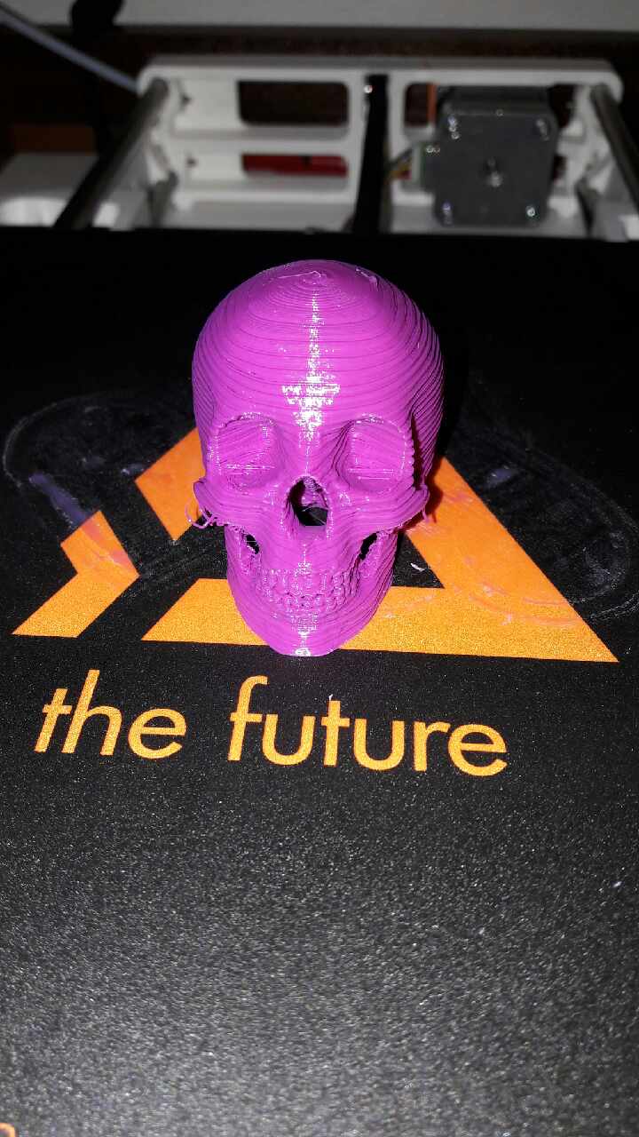

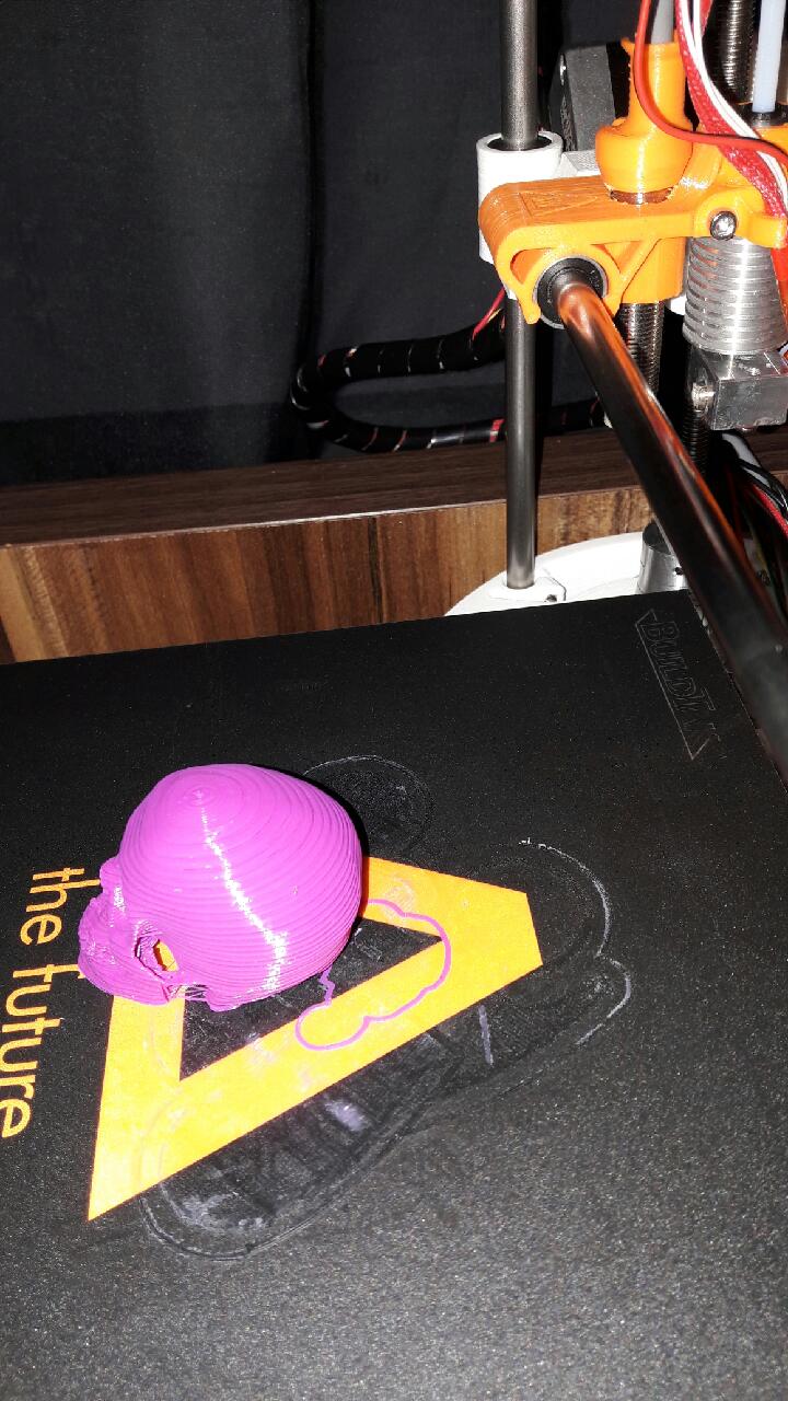

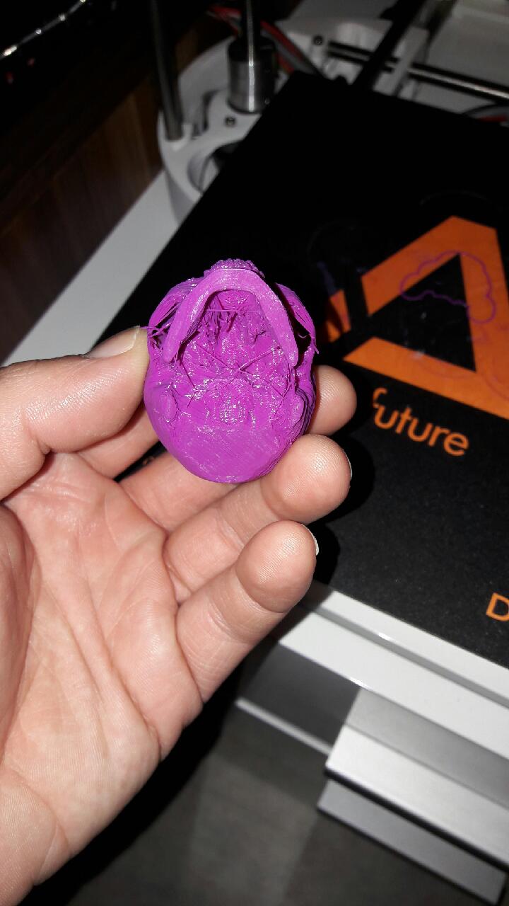

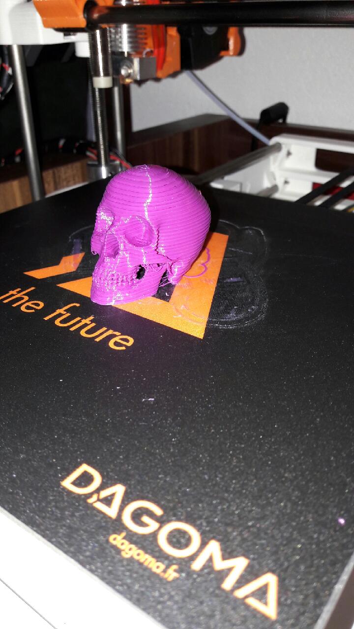

titogame Posté(e) Octobre 25, 2016 Auteur Partager Posté(e) Octobre 25, 2016 (modifié) Le verdict les amis, j'ai imprimer un petit skull, 1h10 Filament chromatik, température 194°, mode standard 0.15mm, offset 0.2, palpeur activé. Je trouve le résultat plutôt correct maintenant reste à trouver les bon réglages pour un résultat plus lisse, mieux finit. Demain je ferais une impression avec des réglages plus fin à 0.10mm, et peut être la vitesse à 35/40 Qu'en pensez vous ??? Modifié (le) Octobre 25, 2016 par titogame Lien vers le commentaire Partager sur d’autres sites More sharing options...
Belzebuteu Posté(e) Octobre 26, 2016 Partager Posté(e) Octobre 26, 2016 (modifié) C'est le jour et la nuit avec tes précédents tests. Mais si j'était toi j'aurais repris un print raté tel que la tasse pour bien voir la différence. Effectivement en passant à 0,10mm tu pourras te retrouver avec quelque chose de légèrement plus lisse. Pour la vitesse je ne sais pas, pour le moment je laisse par défaut (faudrait un jour que je m'affranchisse de CbD). Content pour toi que ce ne soit qu'un problème de vis. Modifié (le) Octobre 26, 2016 par Belzebuteu bescherelle sa mère Lien vers le commentaire Partager sur d’autres sites More sharing options...
