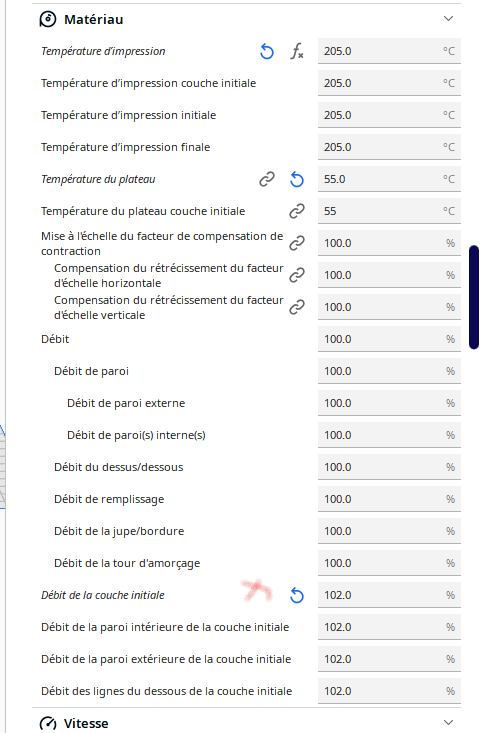

Après peu-être quelques pistes pour améliorer ton B au niveau des réglages selon ceux que tu as pris.
Vitesse de la première couche 25-30 mm/s pour faciliter l'accroche et une meilleure qualité ?
As- tu calibré ton extrudeur (les 100mm de filaments avec une marque à 120mm) ?
La calibration se fait en utilisant la petite vitesse pour l'extrusion ( tu dois avoir low, normal et high)
Peut-être augmenter un peu le débit pour la première couche (102% par exemple).
Pour l'accroche comme ta surface de contact avec le plateau sur le tour du jeton est faible,
une bordure de quelques millimètres 4 à 5mm (A l'extérieur seulement).
Pour l'accroche nettoie-tu ton plateau avec de l'IPA  99% entre les impressions ( IPA = Acool isopropylique, isopropanol)

pour modifier le flux, (débit) dans Cura, c'est dans matériau :
Si tu ne vois pas la case, il faut passer en mode expert ou all.
mais le plus important, c'est d'abord de calibrer ton extrudeur.
Sur la S1 PRO, la valeur à modifier doit s'appeller Ratio- E si mes souvenirs sont bons.
avec la marque à 120mm sur le filament avant son entrée dans le direct drive , tu demandes une extrusion de 100mm à vitesse lente.
Si ta marque se trouve ensuite à 30 mm de l'entrée, tu as extrudé en réalité 90 mm de filament,
si elle est à 10 mm, tu as extrudé 110 mm.
La correction du ratio est une simple régle de trois.
nouvelle valeur =(valeur du ratio actuel dans le menu)  * (100mm/longueur filament réellement extrudé en mm).

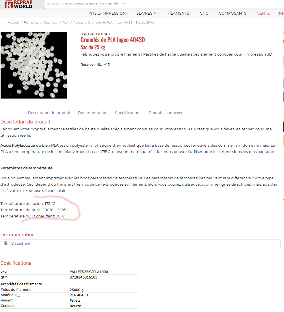

Bonjour, je me permet de répondre à ce sujet car j'utilise du PLA Ariane Plast à priori plutôt bien réputé.
Il s'agirait de PLA+ 4043D et que ca soit sur leur site:
https://www.arianeplast.com/pla-format-1-kg/104-pla-blanc-4043d-3d-filament-arianeplast-fabrique-en-france-1kg.html
ou sur la bobine, il est noté plateau chauffant 80°... je trouvais ca un peu haut...
Lien vers le commentaire
Partager sur d’autres sites
Il y a 23 heures, inferno2 a dit :
😬 du PLA+ à 220-230; 80°C pour le Bed et 30 mm/s T'ain. Je fond du eSun ou de l'ERYONE pour moins que ça et surtout plus rapide...
Mé bon, l'aspect n'est peut être pas le même.
