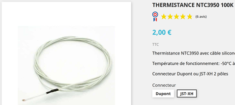

webvince Posté(e) Avril 8, 2023 Auteur Partager Posté(e) Avril 8, 2023 J'ai refait un PID après remplacement de la thermistance mais j'ai des doutes sur les paramètres à rentrer dans le firmware... Où trouver les caractéristiques de la thermistance d'origine de la Ender 3 ? J'avais laissé les valeurs du "reprapfirmware" par défaut lors du montage de la AIO EVO, 100000 pour la résistance vu que c'est une 100Kohms et 4138 pour le Béta... Mais j'ai vu dans un fichier de config du Gueroloco pour sa Ender 3 équipée en Duet2wifi qu'il avait d'autres valeurs, pourquoi et comment a-t-il trouvé ces valeurs ? Bon, vu que la partie chauffante de mon hotend tourne dans le vide, il y a peut-être un soucis de ce côté... Mais quel Hotend installer ? Remettre celui d'origine, je ne vois pas comment en conservant le MiniXtruder... Je viens de refaire une tour de température sur une bobine de Primavalue avec laquelle je n'avais aucune soucis, entre 185 (minimum indiqué par le fabricant) et 190 par exemple je ne vois pas de grosse différence de résultat. A 195 c'est peut-être un poil moins bien, c'était pourtant la tempéraure que j'avais déterminé pour cette boibine "avant"... J'avais mis 2mm de rétraction à 25mm/s "au pif"... En bowden j'étais à 6mm à 40mm/s. Quand je vois que d'une machine à une autre équipée en direct drive, il y a une multitude de réglages différents pour éliminer le stringing, je ne sais plus sur quelle base partir... Lien vers le commentaire Partager sur d’autres sites More sharing options...
Yellow T-pot Posté(e) Avril 8, 2023 Partager Posté(e) Avril 8, 2023 il y a 7 minutes, webvince a dit : Où trouver les caractéristiques de la thermistance d'origine de la Ender 3 ? c'est normalement une NTC 3950 100K qui se trouve sur la majorité des imprimantes d'ancienne génération. Lien vers le commentaire Partager sur d’autres sites More sharing options...
webvince Posté(e) Avril 8, 2023 Auteur Partager Posté(e) Avril 8, 2023 (modifié) Ça y ressemble furieusement ! Merci ! Du coup le B-value est 3950 et non 4138... Je ne sais pas si ça peut jouer mais bon... Modifié (le) Avril 8, 2023 par webvince 1 Lien vers le commentaire Partager sur d’autres sites More sharing options...
