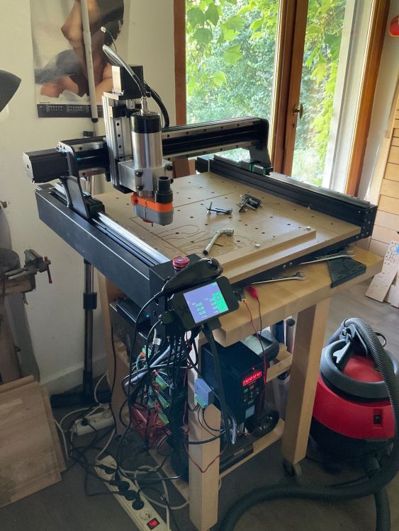

babz Posté(e) Janvier 24, 2024 Posté(e) Janvier 24, 2024 Je viens de commander une Vevor 1.5k sur ali,mais avant de l’installer,elle fait 3kg,les rails sont indispensables.
BourrinDesBois Posté(e) Janvier 24, 2024 Posté(e) Janvier 24, 2024 Déjà pour apprendre avec une broche 500W ça va être bien. C'est beaucoup de modifications pour mettre plus gros, attention au moteur du Z faudra peut être le changer aussi. Pour le support de broche je ne sais pas où le trouver. Mais ça peut peut être s'imprime en 3d? Faut faire costaud mais c'est la broche et la fraise qui doivent travailler pas l'axe ou le support.
titie3325 Posté(e) Janvier 25, 2024 Posté(e) Janvier 25, 2024 Le 24/01/2024 at 11:22, babz a dit : Je viens de commander une Vevor 1.5k sur ali,mais avant de l’installer,elle fait 3kg,les rails sont indispensables. tu vas mettre quoi en rails? tu pourras montrer tes modifs ? Merci ! Il y a 15 heures, BourrinDesBois a dit : Déjà pour apprendre avec une broche 500W ça va être bien. C'est beaucoup de modifications pour mettre plus gros, attention au moteur du Z faudra peut être le changer aussi. Pour le support de broche je ne sais pas où le trouver. Mais ça peut peut être s'imprime en 3d? Faut faire costaud mais c'est la broche et la fraise qui doivent travailler pas l'axe ou le support. c'est comme une imprimante 3D, il faut apprendre a connaitre la machine et ses limites pour ensuite envisager des modifs pour le support en impression 3D, suis pas fane rien ne vaut le métal pour limiter les vibrations and co je trouve
babz Posté(e) Janvier 25, 2024 Posté(e) Janvier 25, 2024 https://docs.yandex.ru/docs/view?url=ya-disk-public%3A%2F%2FdAAplNIlOaDTGbIpbG2bAQ%2FVMUfKcPJj5go3TdCOJVvT15Na2gGClyxJKNmOyQdKq%2FJ6bpmRyOJonT3VoXnDag%3D%3D%3A%2FTTC-450 X-Axis Upgrade.pdf&name=TTC-450 X-Axis Upgrade.pdf https://disk.yandex.ru/d/va4mK5uCWSGnWQ https://photos.google.com/share/AF1QipOXBWZZHqShS0c_q7cpxx-1kFxa3tlxwXWs95qqKFtEtL7_y0BsgDSePrkBuwsoEA?key=Y1ZIZzBoQXFtYXVoS050ZnJxaDB0V2VwYXpZMjB3 je suis entrain de faire ça
BourrinDesBois Posté(e) Février 10, 2024 Posté(e) Février 10, 2024 Le 25/01/2024 at 12:28, titie3325 a dit : tu vas mettre quoi en rails? tu pourras montrer tes modifs ? Merci ! c'est comme une imprimante 3D, il faut apprendre a connaitre la machine et ses limites pour ensuite envisager des modifs pour le support en impression 3D, suis pas fane rien ne vaut le métal pour limiter les vibrations and co je trouve La différence je dirais c'est qu'une imprimante 3d de base peut faire à peu près la même impression qu'une imprimante plus chère. Sur une cnc le matos est plus important. Le 25/01/2024 at 20:20, babz a dit : https://docs.yandex.ru/docs/view?url=ya-disk-public%3A%2F%2FdAAplNIlOaDTGbIpbG2bAQ%2FVMUfKcPJj5go3TdCOJVvT15Na2gGClyxJKNmOyQdKq%2FJ6bpmRyOJonT3VoXnDag%3D%3D%3A%2FTTC-450 X-Axis Upgrade.pdf&name=TTC-450 X-Axis Upgrade.pdf https://disk.yandex.ru/d/va4mK5uCWSGnWQ https://photos.google.com/share/AF1QipOXBWZZHqShS0c_q7cpxx-1kFxa3tlxwXWs95qqKFtEtL7_y0BsgDSePrkBuwsoEA?key=Y1ZIZzBoQXFtYXVoS050ZnJxaDB0V2VwYXpZMjB3 je suis entrain de faire ça Oui c'est bien ça.
Vdgege Posté(e) Février 12, 2024 Posté(e) Février 12, 2024 Bonjour, Je me suis décidé à garder la TTC 450 pour me faire la main. J'hésite entre commander la broche "officiel" de 500w chez TTC ou prendre le Katsu 710w et me bricoler un adaptateur comme l'a fait IROSS sur YouTube ( ) Quand pensez vous ? Le Katsu me semble plus puissant, plus modulable et moins chère (60e sur Amazon contre 130e chez TTC). Par ailleurs, je me posez une question (naïve de novice) mais puis je facilement faire évoluer la TTC en remplaçant la vis mère d'origine par une vis à bille ? Si oui, auriez un lien et des renseignements sur les longueurs des axes (x,y,z) de préférence sur Amazon ? Puis je simplement enlever les vis mère d'origine et les remplacer par les vis à bille ou bien dois je prévoir d'autres pièces ou des modifications sur la structure de la TTC ? Après avoir parcouru parcouru pas mal de site, j'ai finalement fini croire comprendre, qu'une CNC de qualité dans un format de 4040 devait comporter des rails linéaires, des vis à billes et éventuellement des moteurs pas à pas Nema 23 en boucle fermé. Je pensai aussi à piloter l'ensemble via un contrôleur OpenBuilds BlackBox X32. Pensez vous que cela soit envisageable ultérieurement en faisant évoluer la TTC au fil du temps à partir des pièces détachés que je viens de mentionner ? Merci pour votre patience et votre aide.
babz Posté(e) Février 19, 2024 Posté(e) Février 19, 2024 (modifié) Voila le travail. Le 12/02/2024 at 23:36, Vdgege a dit : Bonjour, Je me suis décidé à garder la TTC 450 pour me faire la main. J'hésite entre commander la broche "officiel" de 500w chez TTC ou prendre le Katsu 710w et me bricoler un adaptateur comme l'a fait IROSS sur YouTube ( ) Quand pensez vous ? Le Katsu me semble plus puissant, plus modulable et moins chère (60e sur Amazon contre 130e chez TTC). Par ailleurs, je me posez une question (naïve de novice) mais puis je facilement faire évoluer la TTC en remplaçant la vis mère d'origine par une vis à bille ? Si oui, auriez un lien et des renseignements sur les longueurs des axes (x,y,z) de préférence sur Amazon ? Puis je simplement enlever les vis mère d'origine et les remplacer par les vis à bille ou bien dois je prévoir d'autres pièces ou des modifications sur la structure de la TTC ? Après avoir parcouru parcouru pas mal de site, j'ai finalement fini croire comprendre, qu'une CNC de qualité dans un format de 4040 devait comporter des rails linéaires, des vis à billes et éventuellement des moteurs pas à pas Nema 23 en boucle fermé. Je pensai aussi à piloter l'ensemble via un contrôleur OpenBuilds BlackBox X32. Pensez vous que cela soit envisageable ultérieurement en faisant évoluer la TTC au fil du temps à partir des pièces détachés que je viens de mentionner ? Merci pour votre patience et votre aide. Ce n'est plus la même machine, avec le systeme de roulettes d'origine c'etait du fromage,là la rigidité est bien là,je n'ai fait fait que X et Z mais cela me semble suffisant. j'ai vraiment gagné en rapidité. Le 12/02/2024 at 23:36, Vdgege a dit : Bonjour, Je me suis décidé à garder la TTC 450 pour me faire la main. J'hésite entre commander la broche "officiel" de 500w chez TTC ou prendre le Katsu 710w et me bricoler un adaptateur comme l'a fait IROSS sur YouTube ( ) Quand pensez vous ? Le Katsu me semble plus puissant, plus modulable et moins chère (60e sur Amazon contre 130e chez TTC). Par ailleurs, je me posez une question (naïve de novice) mais puis je facilement faire évoluer la TTC en remplaçant la vis mère d'origine par une vis à bille ? Si oui, auriez un lien et des renseignements sur les longueurs des axes (x,y,z) de préférence sur Amazon ? Puis je simplement enlever les vis mère d'origine et les remplacer par les vis à bille ou bien dois je prévoir d'autres pièces ou des modifications sur la structure de la TTC ? Après avoir parcouru parcouru pas mal de site, j'ai finalement fini croire comprendre, qu'une CNC de qualité dans un format de 4040 devait comporter des rails linéaires, des vis à billes et éventuellement des moteurs pas à pas Nema 23 en boucle fermé. Je pensai aussi à piloter l'ensemble via un contrôleur OpenBuilds BlackBox X32. Pensez vous que cela soit envisageable ultérieurement en faisant évoluer la TTC au fil du temps à partir des pièces détachés que je viens de mentionner ? Merci pour votre patience et votre aide. Vdgege, La Katsu ne tiendra pas la longueur,ses roulements en plastique fondront,la broche que vend twotrees vaut le même prix que la 1,5k vevor que j'ai installée tu devrais aller voir du coté de maker.fr pour une nouvelle electronique. Modifié (le) Février 19, 2024 par babz mise en page que je n'arrive pas à faire,mes commentaires sous les citations ont disparus
babz Posté(e) Aout 20, 2024 Posté(e) Aout 20, 2024 (modifié) Voila ,de twotrees il ne reste plus qu’une partie du chassis,broche vevor 1.5k,nema 23 et drivers externes,full rails et nouvelle electronique. Modifié (le) Aout 20, 2024 par babz 2
