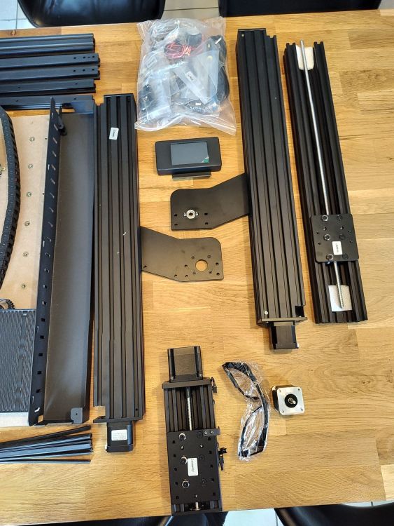

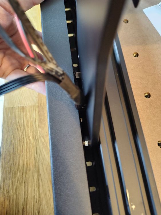

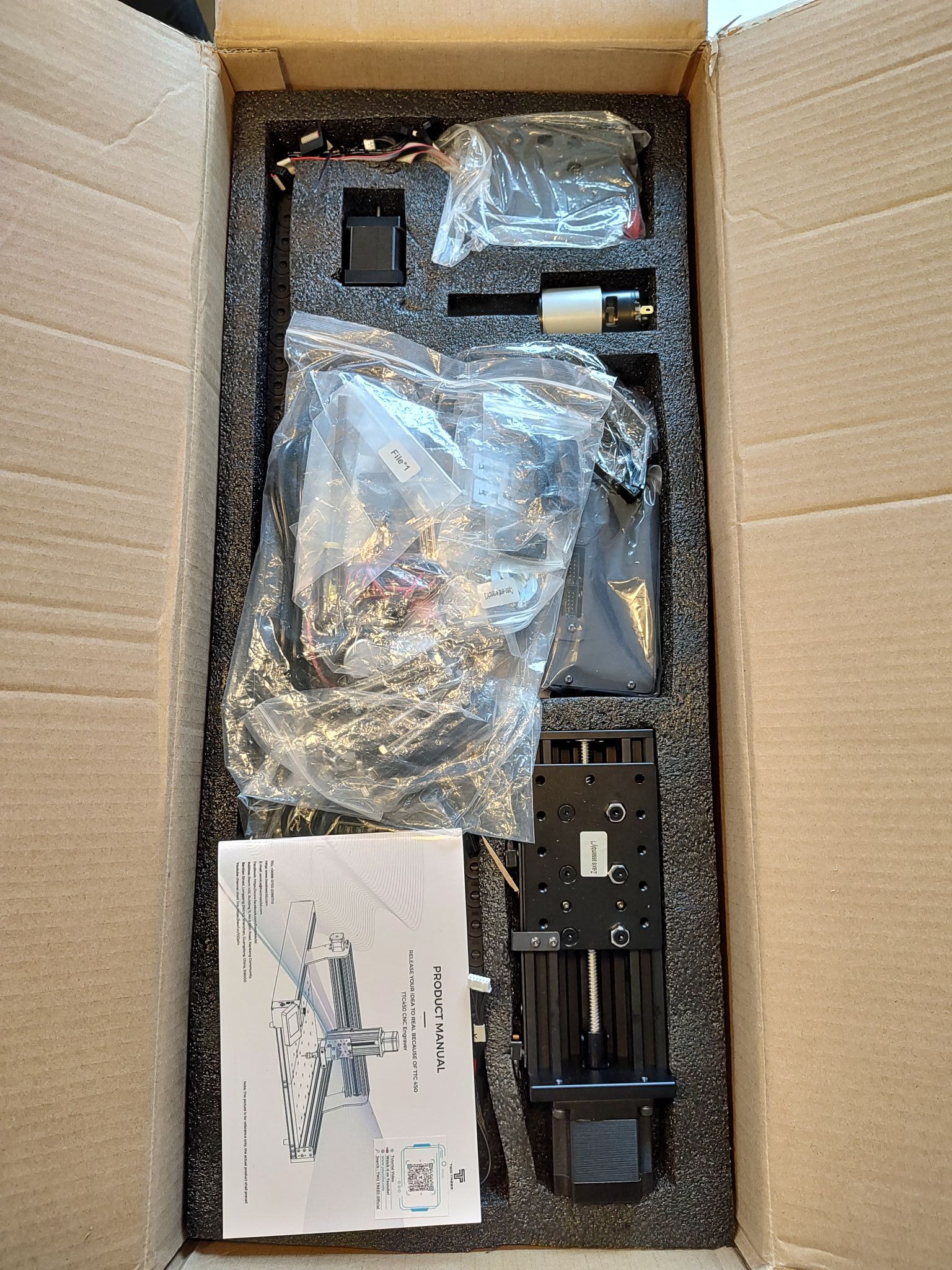

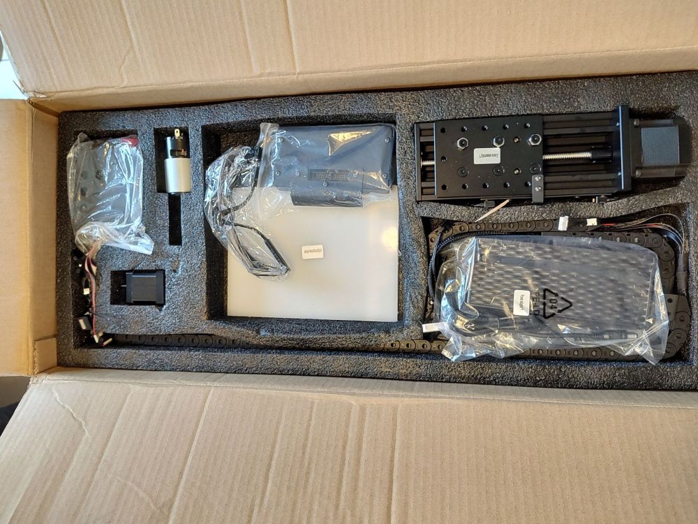

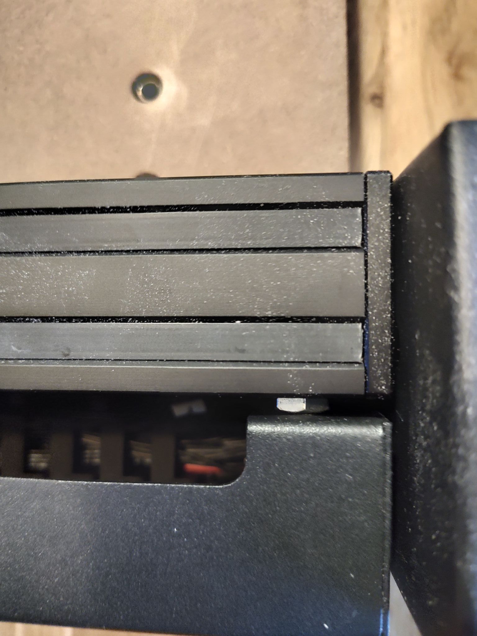

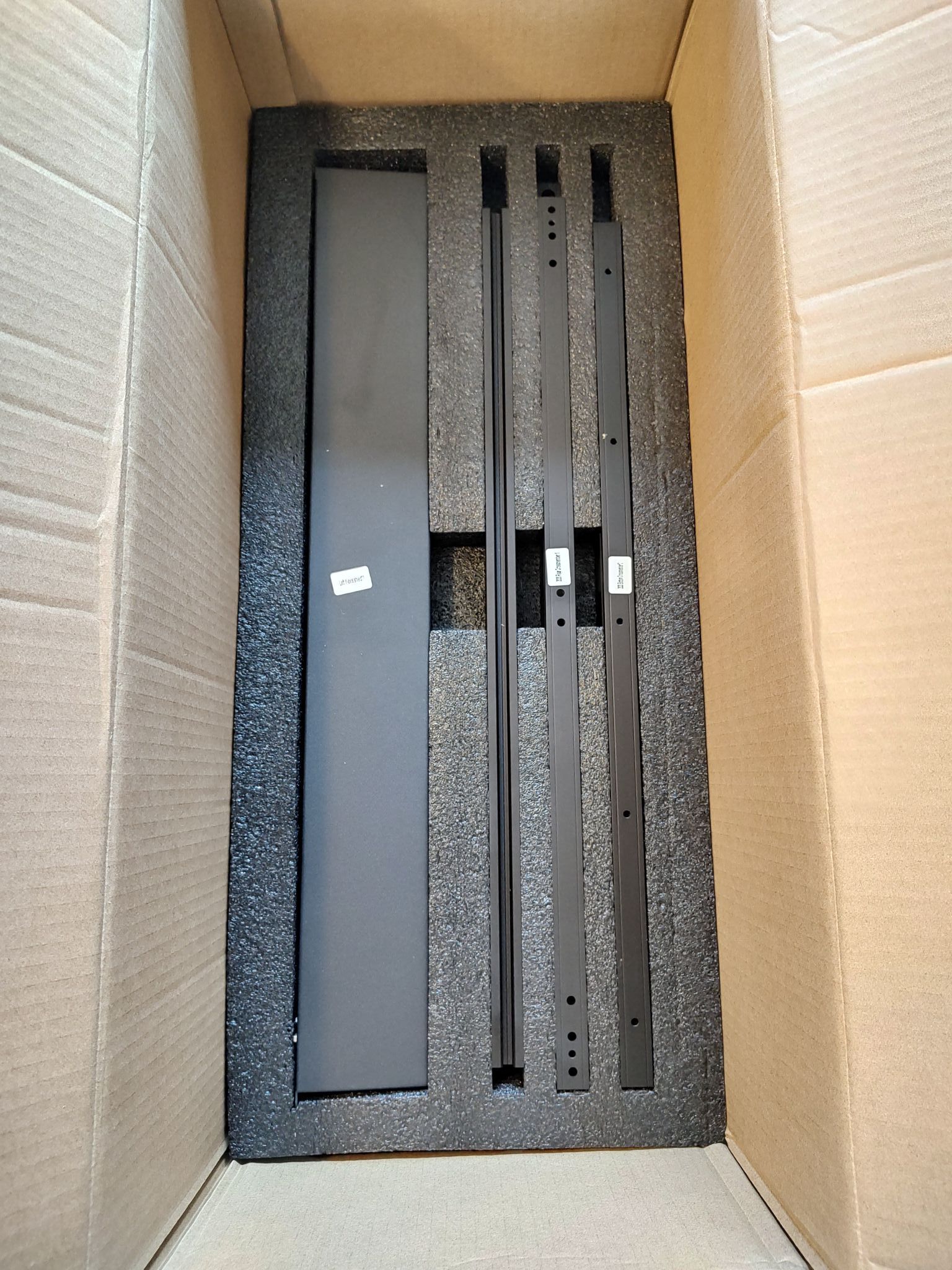

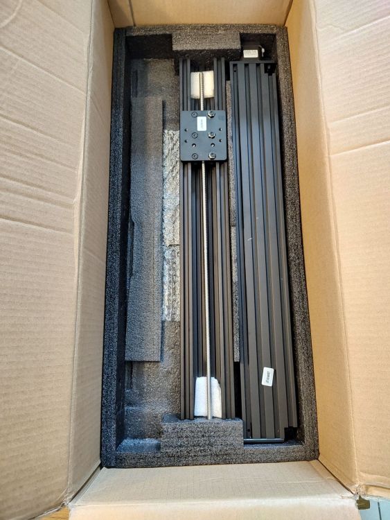

mykidox Posté(e) Avril 9, 2023 Partager Posté(e) Avril 9, 2023 Bonjour a tous, La société TWO TREES nous à envoyé la TTC450 en test, je vais vous faire vivre avec moi les avancées de ce test Le déballage, montage Première impression à chaud Le montage nous a pris 3 heures, nous étions 2, seul petit bémol, un câble semble en friction sur le coté lors des déplacements. La machine parait rigide et de bonne facture. La notice sur la SD était plus claire que la papier fournie. Le premier test de la machine concluant, je vais essayer une gravure en 3D, les images suivront et l'article ! 4 Lien vers le commentaire Partager sur d’autres sites More sharing options...

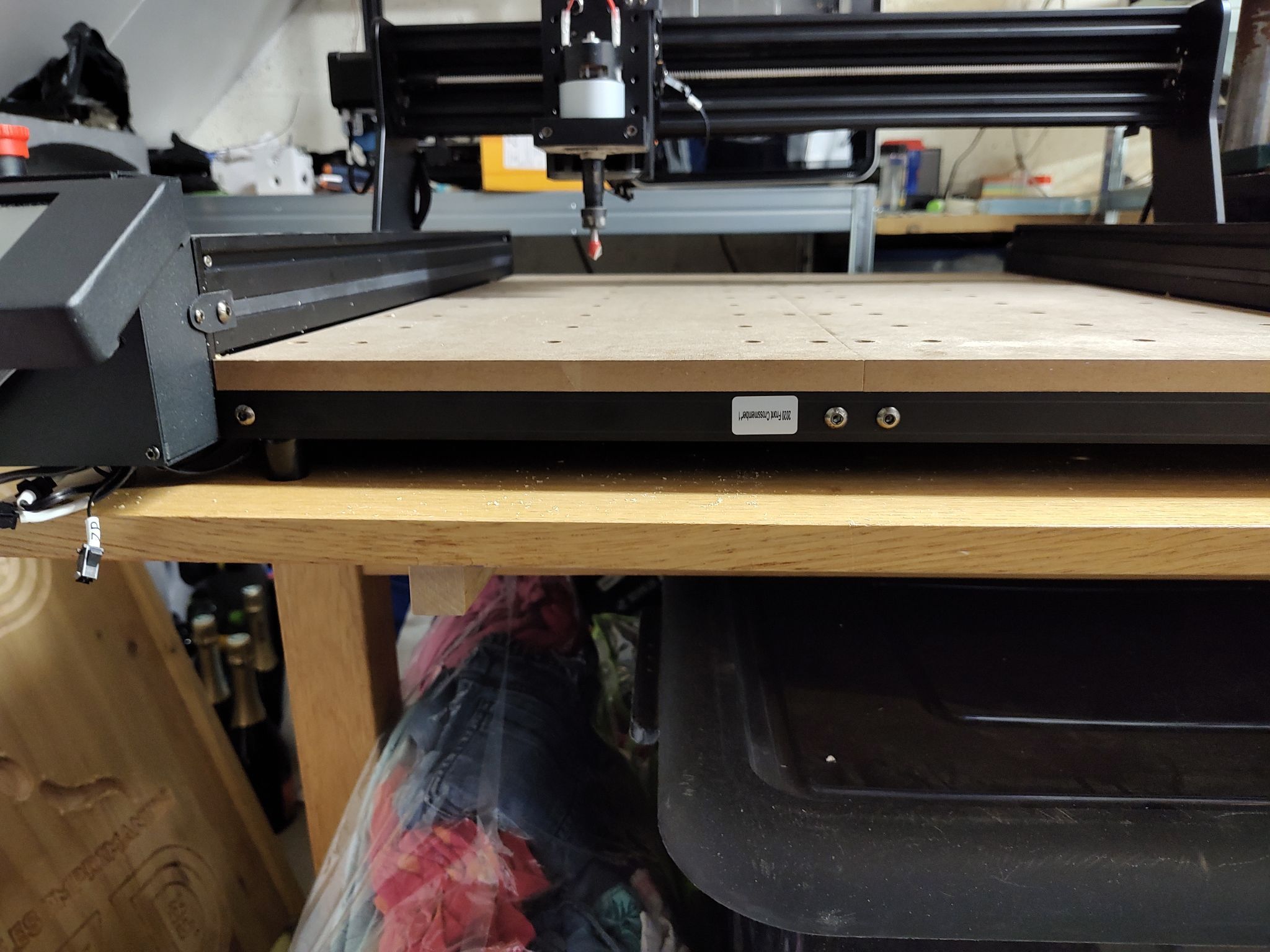

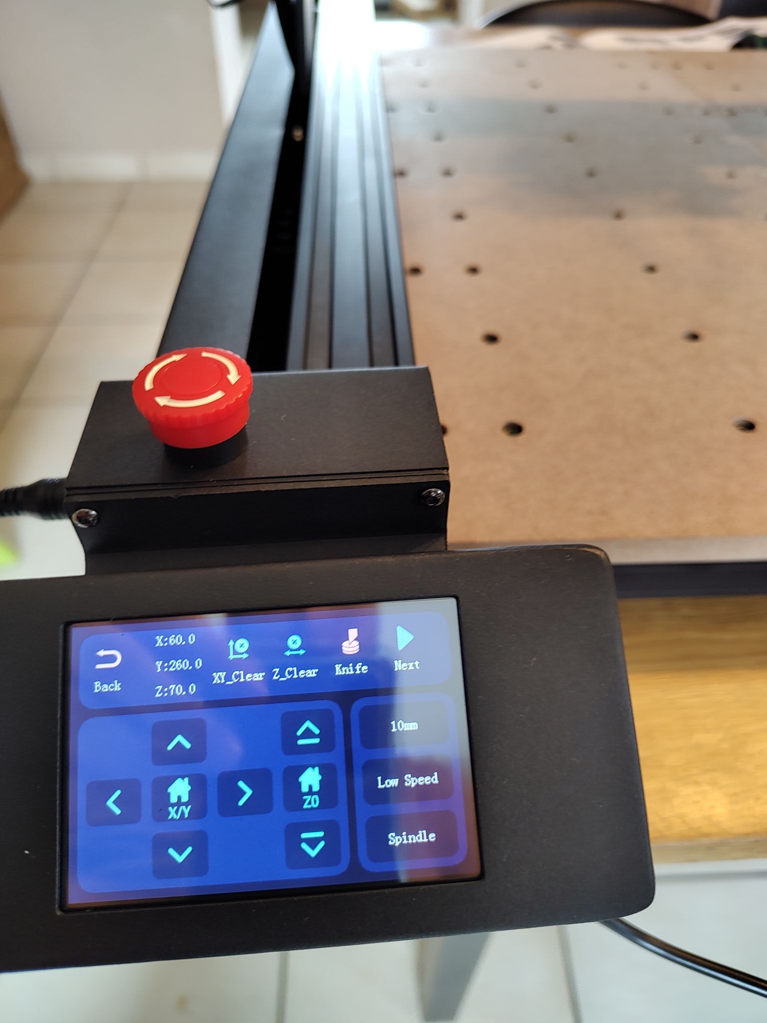

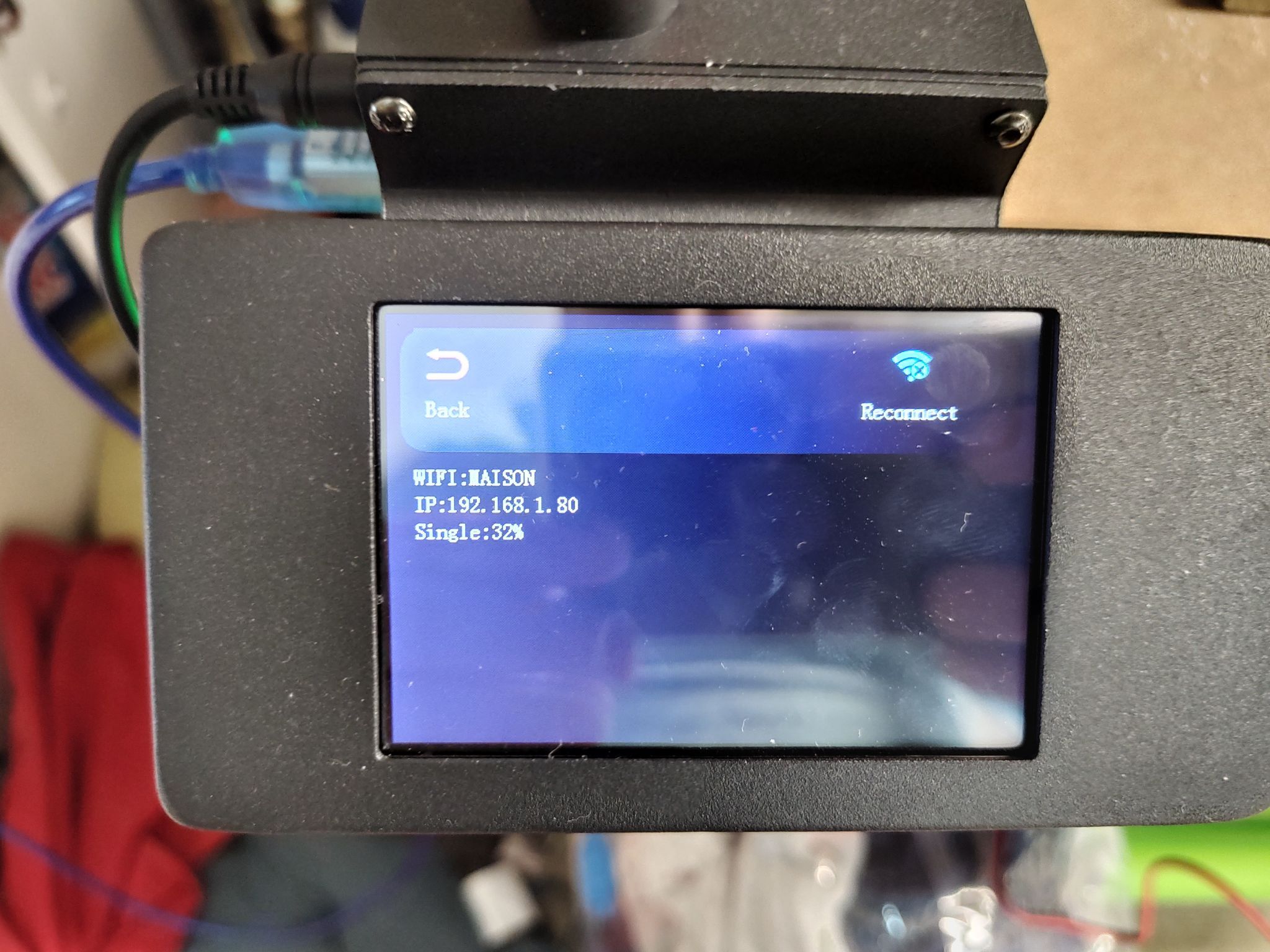

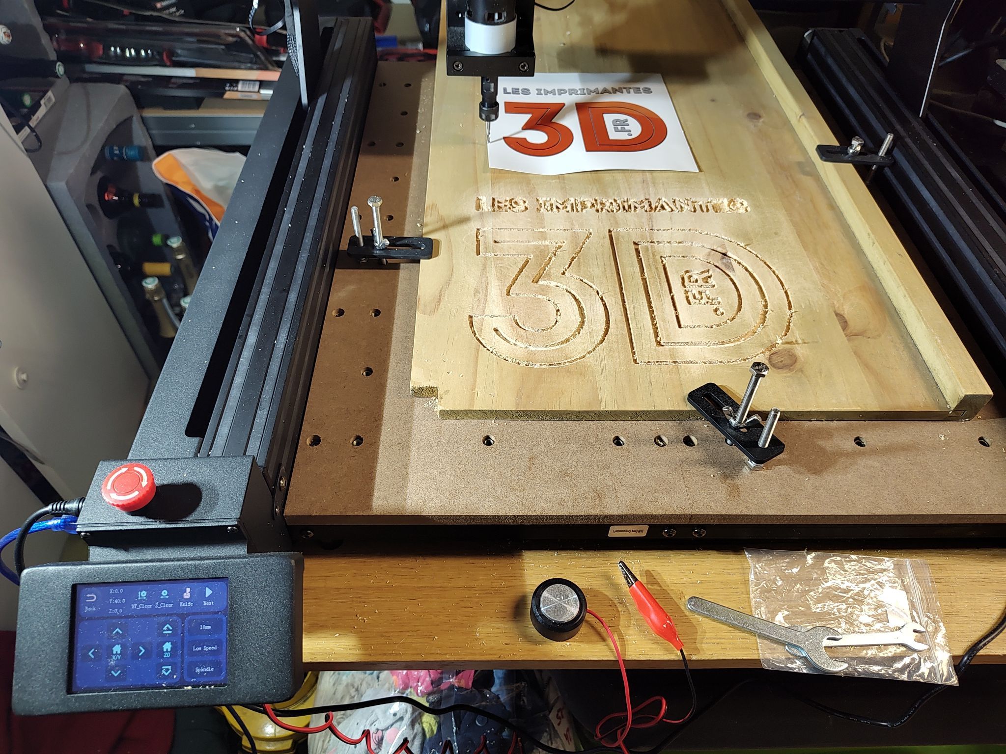

mykidox Posté(e) Avril 10, 2023 Auteur Partager Posté(e) Avril 10, 2023 Aujourd'hui, prise en main de la machine, connexion au wifi, très simple en utilisant le clavier tactile de la machine. Bien sûr un test incontournable : logiciel Easel, puis candle fourni dans la microSD Bonne semaine !! 2 Lien vers le commentaire Partager sur d’autres sites More sharing options...

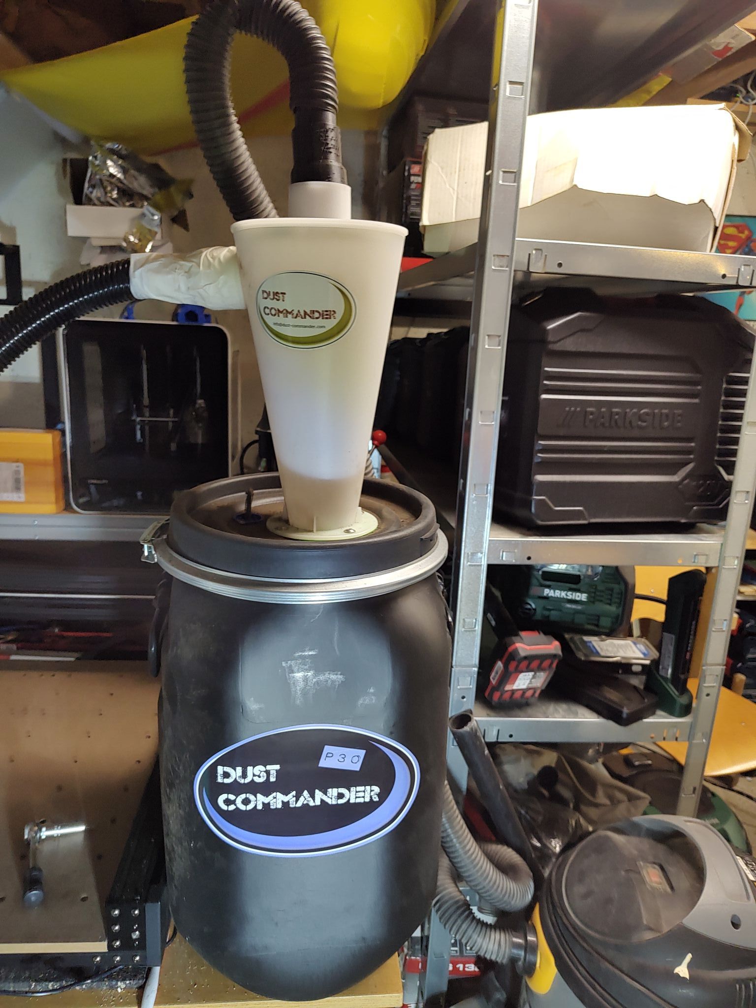

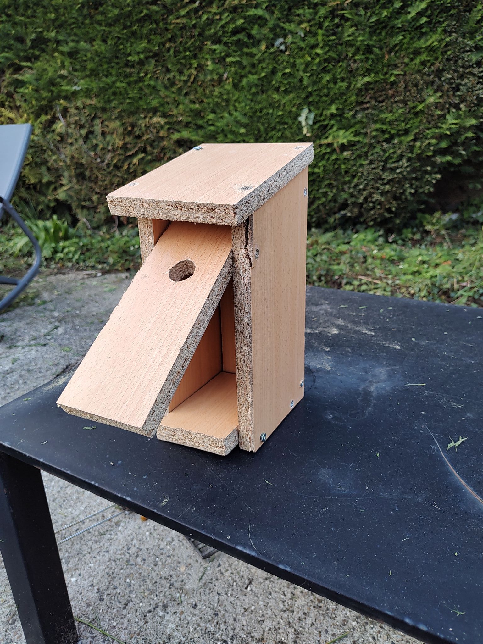

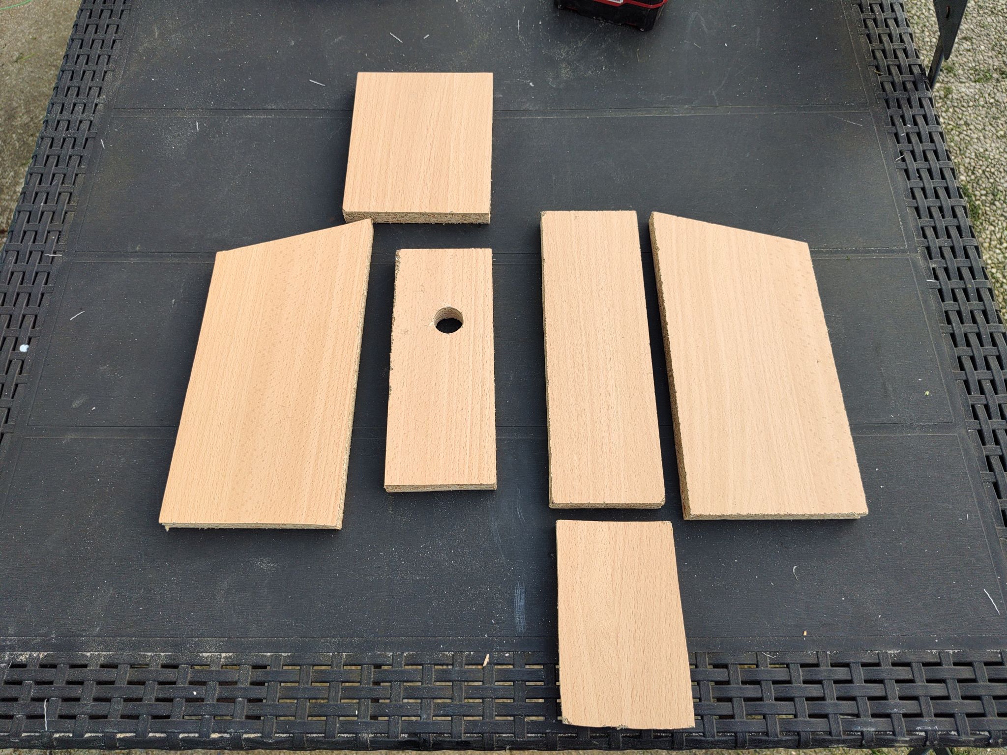

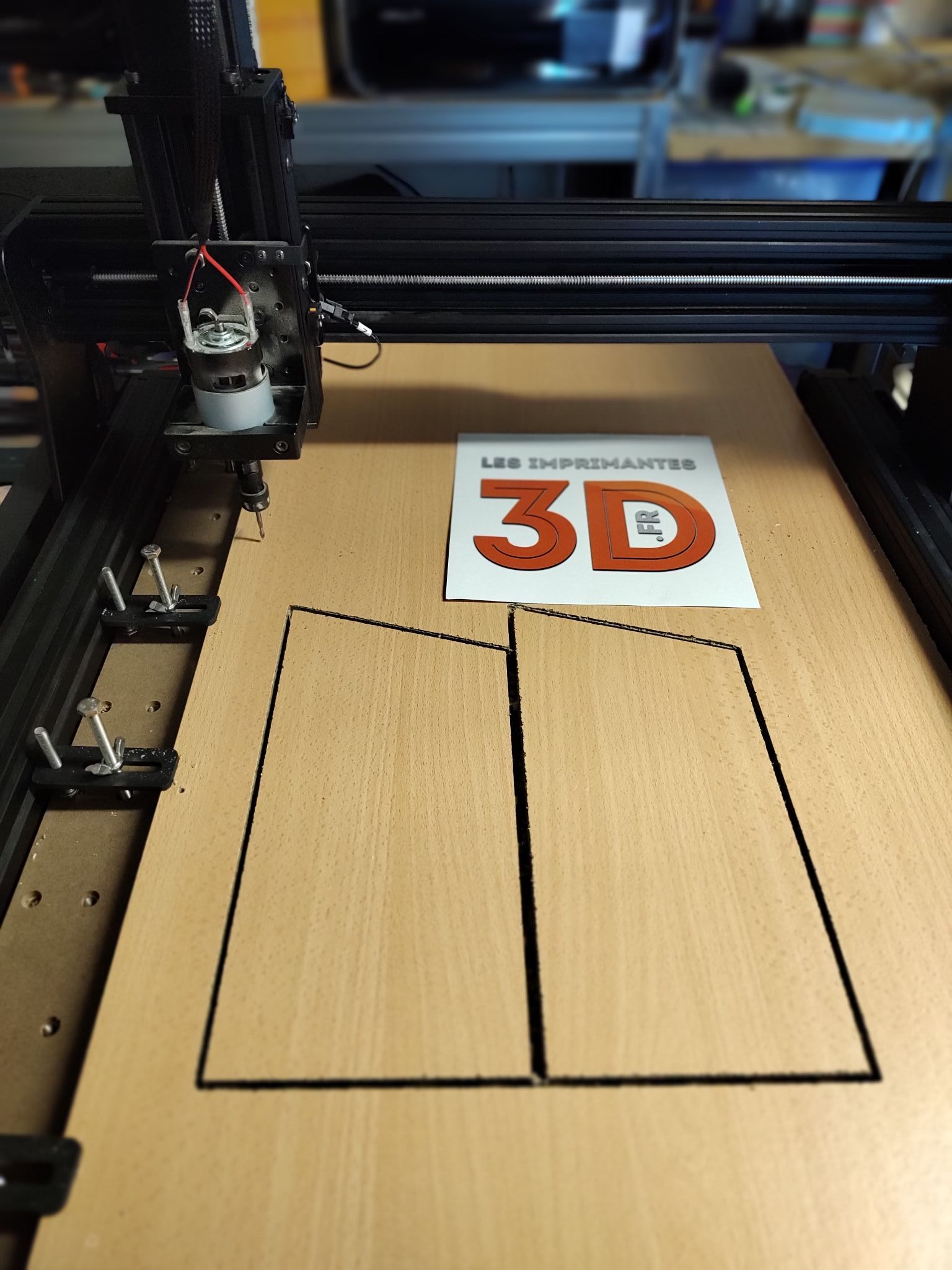

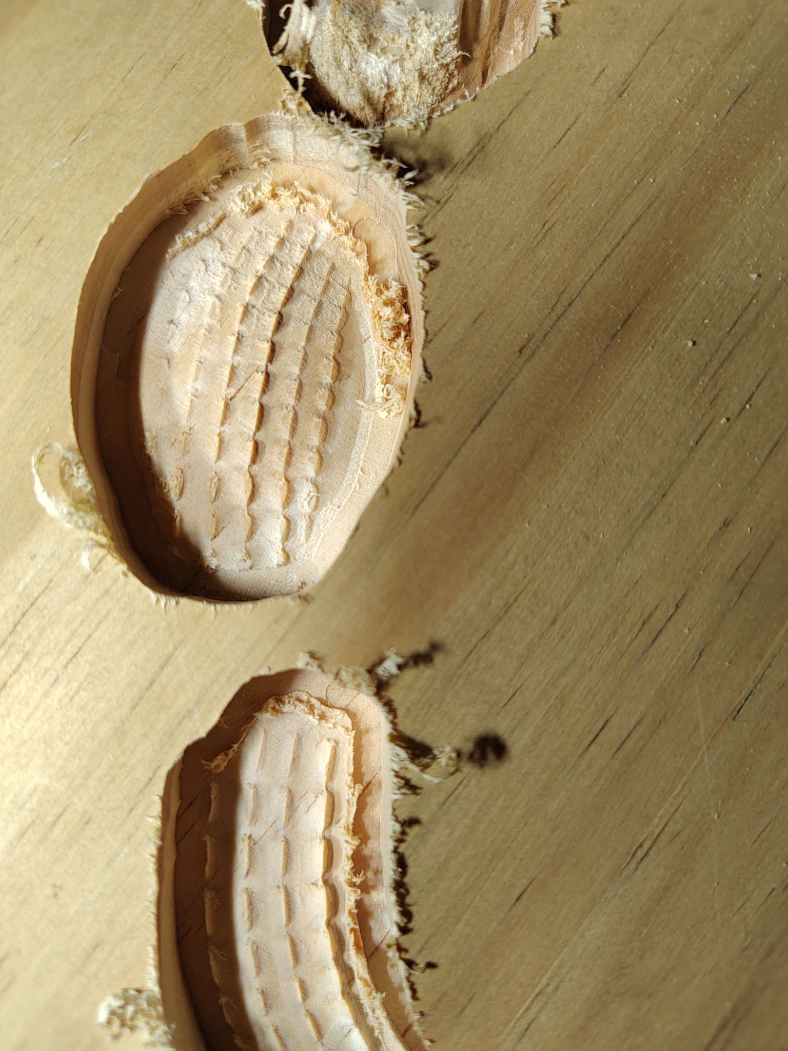

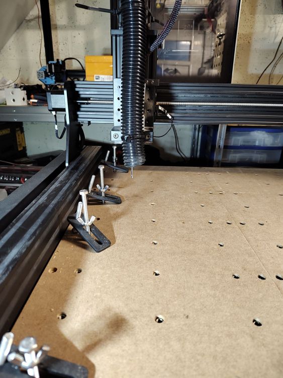

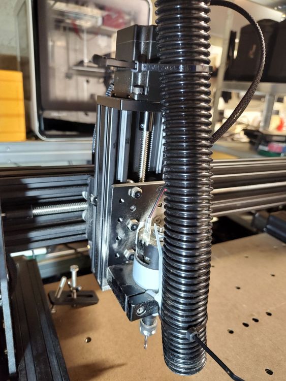

mykidox Posté(e) Avril 22, 2023 Auteur Partager Posté(e) Avril 22, 2023 Bonjour, j'ai pu essayer pas mal de choses à la fraise de vcarve, de la découpe, mais aussi de la gravure 3D, voici les photos !!! l'article arrive prochainement suivi d'une petite vidéo bien sûr. Suite Lors des tests, j'ai réalisé des upgrades, le premier simple une plaque antivibration Je me suis ensuite occupé d'un problème plus dangereux, le calme pincé. J'ai ouvert le câble management qui est très pratique puis j'ai écarté l'espacement entre les bras et le câble en insèrent avant serrage un boulon. Le dernier upgrade pour ne pas avoir des copeaux partout dans le garage, mise en place d'une aspiration par cyclone 2 Lien vers le commentaire Partager sur d’autres sites More sharing options...
Motard Geek Posté(e) Avril 22, 2023 Partager Posté(e) Avril 22, 2023 Pour avoir vu les vidéos, l'aspiration était plus que nécessaire ! Lien vers le commentaire Partager sur d’autres sites More sharing options...
