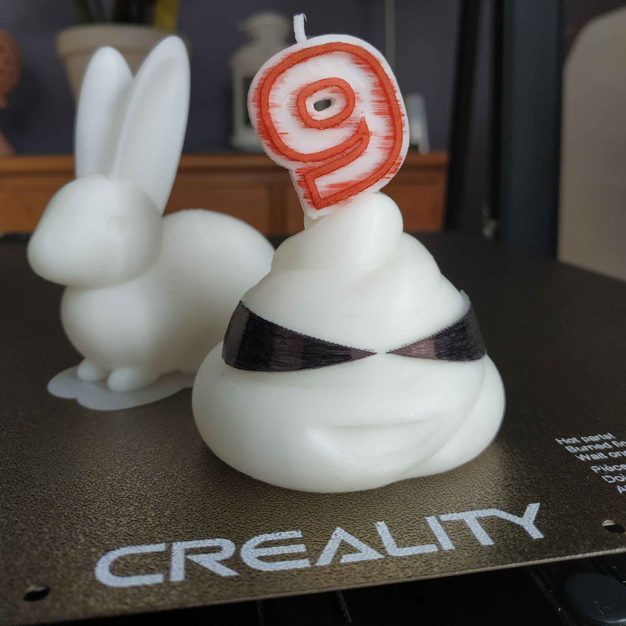

Allumage, tests des mouvements et des butées : OK . Je demande une température de 200°, juste pour la tête d'impression, histoire de dévisser/revisser la buse. La température monte très vite, et là, c'est le drame : AB. Temp error 💀, écran bloqué sur le message, pas moyen de faire la moindre opération à suivre.
J’éteins tout comme un goret. Je rallume. Je réinitialise tout. Je demande plutôt un pré-chauffage PLA (tête + plateau). Et là, tout se passe correctement : Je peux dévisser la buse et faire l'enchainement du bed leveling manuel puis auto.
Je lance l'impression du rabbit de la carte sd, et là :  alive GIF
Bon, les gars sont tellement sûrs de leur camelote qu'ils te colle un brim de folie. Comme s'ils avaient quand-même un léger doute que le print arrive un jour à adhérer au plateau. Et là, deuxième drame : Ma femme me fait la blague de couper le courant au disjoncteur en faisant tomber un étendoir contre le tableau électrique 😬. Je me dis que le hasard faisant bien les choses (cf loi de Murphy), je vais triomphalement lancer un resume print après le rallumage, vu que j'avais bien cru lire "Power Outage ON" à l'écran, en me baladant dans les settings. Sauf que non, le tableau de bord ne propose rien une fois ranimé, et une nouvelle demande d'impression du rabbit repartirait de zéro (testé et pas approuvé, du coup) 🤔.
C'est quand que ça s'arrête les emmerdes ?
Merci bien Duncan. Alors comme ça, ils font le bed leveling à froid chez Creality 🫤 Mais surtout, la vidéo du X leveling, partie 2, où il faut désosser presque tout le portique, des fois que ce serait mal foutu, à tout hasard ; bah c'est bien la preuve qu'ils savent parfaitement que ce qui sort de leurs chaines d'assemblage ne tient pas la route, et que ce que tu reçois n'est pas prêt de fonctionner en l'état...
Alors, oui, au final ça imprime (enfin... ça imprime au centre... pas encore imprimé sur 900 cm2 ni à 400 mm de hauteur 😅). Mais surtout, à moins d'être ajusteur spécialisé métrologie dans l'âme, ou de s'en balec d'investir dans une machine au tarif "premium" pour recevoir un équipement pas du tout qualitatif, n'achetez pas une CR-10 Smart Pro.
J'espère que Creality a passé un bon anniversaire, parce que moi j'ai vraiment pas été à la fête jusque là avec leur produit. 💩
Modifié (le) par Pierre-Luc
