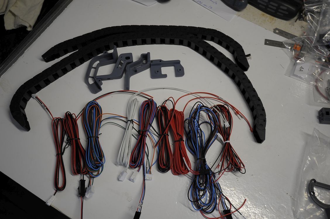

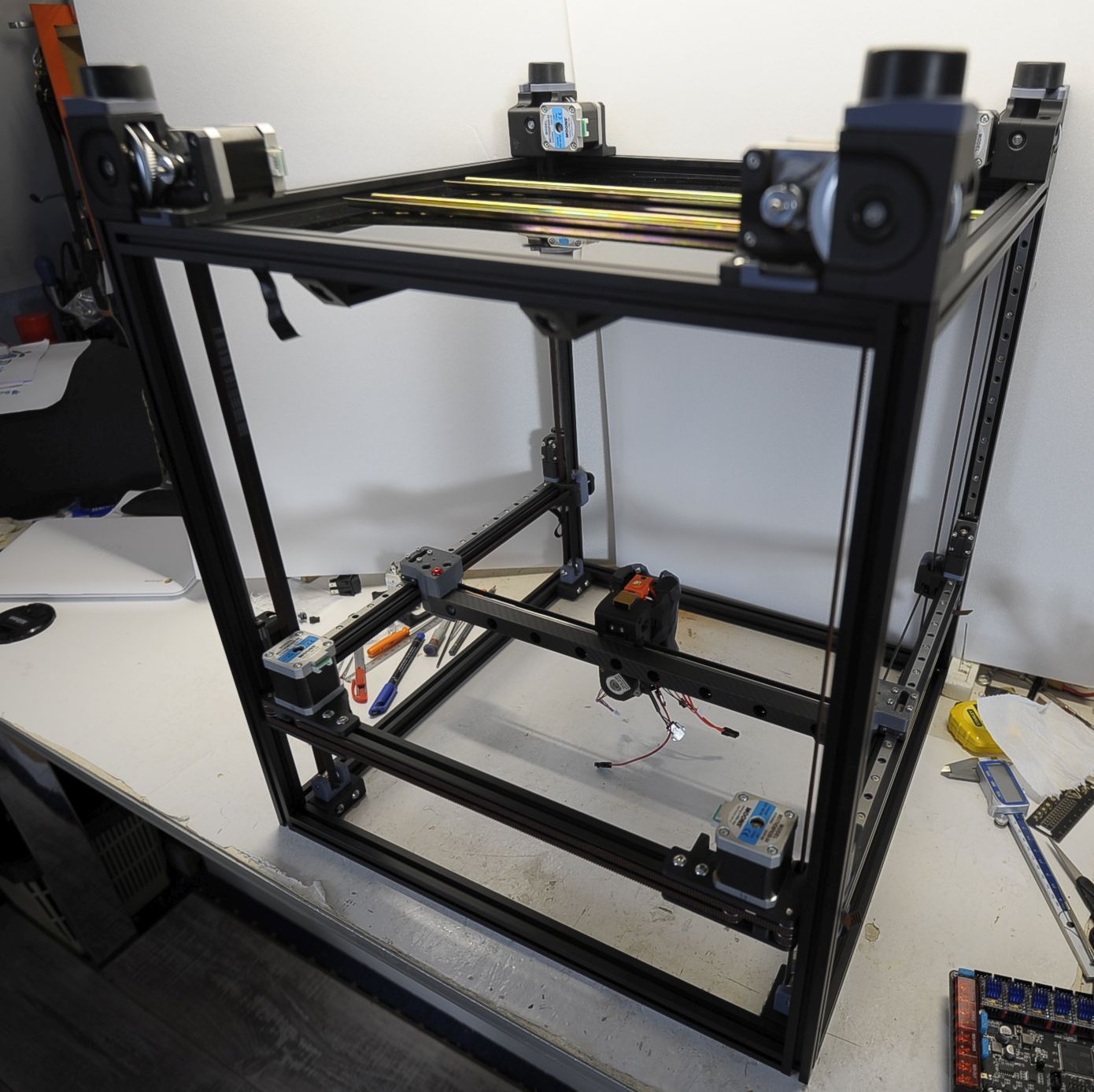

Voilà les éléments que vous recevrez à ce jour :
ConstructionVoron2_4006.thumb.jpg.0a8ce3c77022ba93137abf5c50378866.jpgConstructionVoron2_4007.thumb.jpg.7afbe0f979c1c86b0d453187792542f1.jpgConstructionVoron2_4008.thumb.jpg.096c33b88b868a66a15f545aa5fd459f.jpgConstructionVoron2_4009.thumb.jpg.eacb9f377617812db3bd7b7043a1593b.jpgConstructionVoron2_4011.thumb.jpg.537514f98db341447e4be9c9ad6ee8ca.jpgConstructionVoron2_4012.thumb.jpg.ce9b170d8cae74918e56d3d20e0907fb.jpg
Les vis sont livrées en sachets étiquetés, les boites c'est moi.
L'impression générale est très bonne, tout est parfaitement emballé et référencé.
J'ai bien fait de rester avec le hotend de base, il sera parfait pour mon utilisation. Je l'ai nettoyé et vérifié, fera le job.

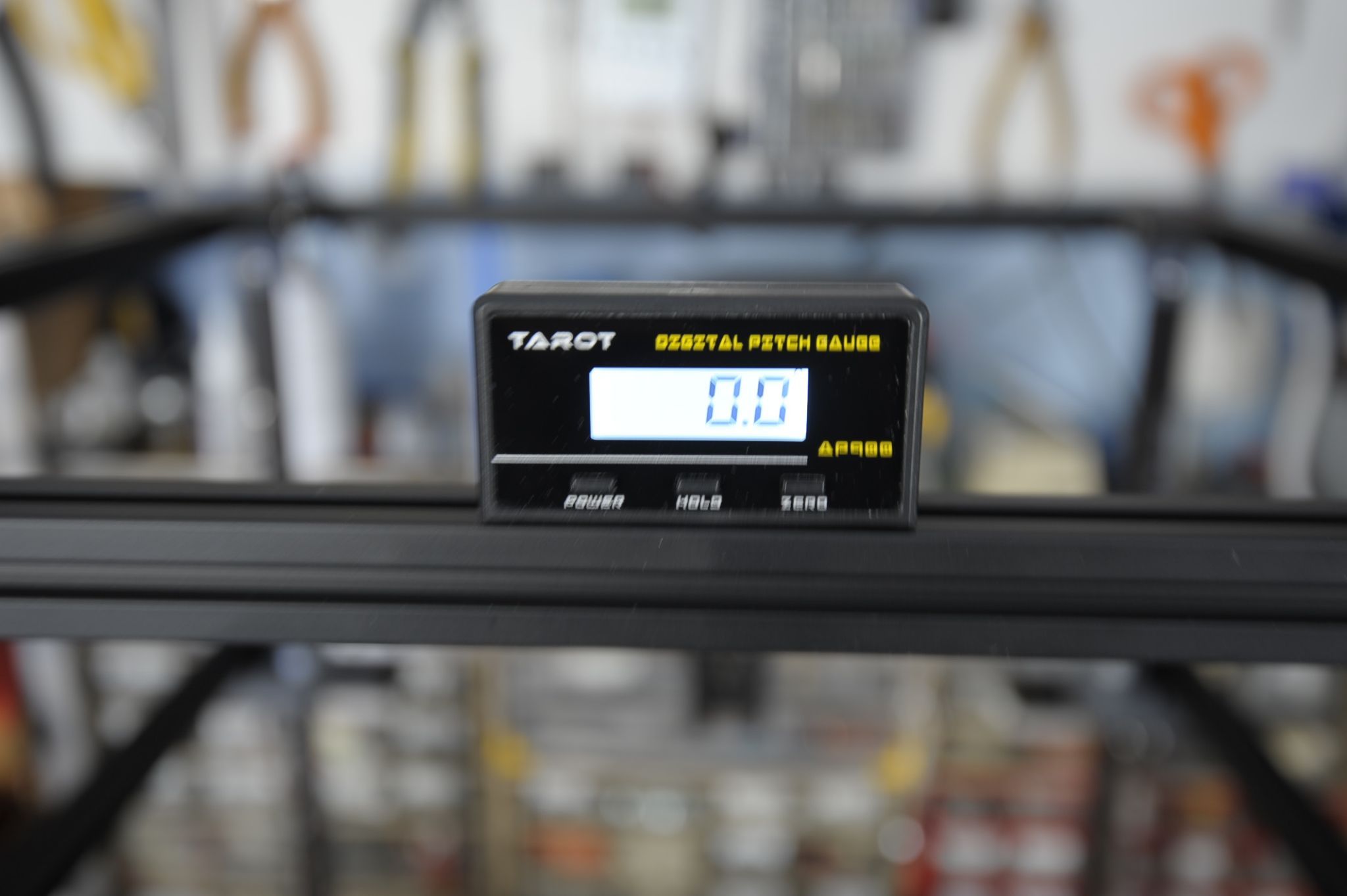

Les rails. c'est souvent le point faible de ces kits. Je les ai démontés, nettoyés et trié. Comment ?
Je suis adepte de l'empirisme, surtout lorsque je n'ai rien d'autre. Sans ajout de graisse ou autre lubrification je les ai comparé de la façon suivante.
Pas de mesure, uniquement un classement des 6 rails de 9 en observant l'angle à partir duquel le chariot descend par gravité en partant de l'horizontal.
Les 6 rails sont entre 14° et 38°. Les deux plus véloces en Y, les autres en Z.
A noter que les chariots ont été testés ou triés, je ne sais pas :
Je ne connais pas la signification de ces inscriptions, elles sont présentent sur les 6 chariots de 9mm.
Pour le 12mm qui était un peu moins véloce je luis ai réservé le même traitement que ma CNC et mon VTT, les billes céramique :
Le résultat est parfait, le fonctionnement est d'une douceur extra, d'après mon montage de test il est à 27°.
J'ai aussi vérifié les profilés, leur usinage et leur filetage pour certains. Tous sont parfait :
Après toutes les manipulations de pièces métalliques ainsi que la visserie je n'ai pas trouvé de limaille ou de copeaux sur mon plan de travail.

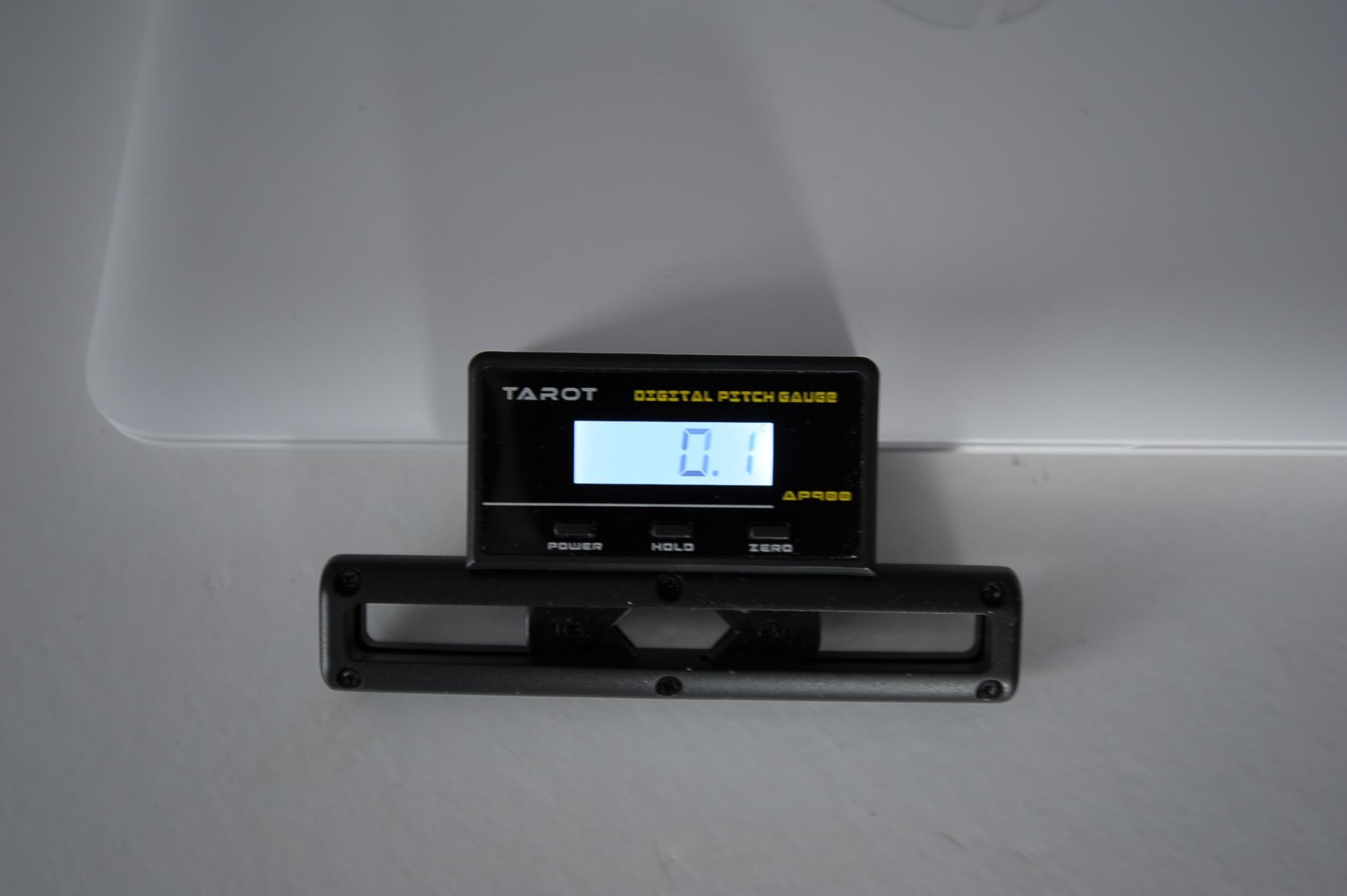

Le bed est plan à 2 ou 3 cientèmes, seule une petite zone dans un coin permet le passage d'une cale de 0.05 en forçant un peu.
Je suis donc parfaitement satisfait de mon achat, soulagé aussi, acheter quasiment à l'aveugle n'est pas trop mon truc.
Dans un autre message je parlerais des 2 ou 3 modifications que j'apporterais au kit.

Il y a 2 heures, Funboard29 a dit :
le kit formbot est une bonne base pour la 2.4, meilleur que le fysetc mais moins qualitatif que le ldo (qui dans la pratique ajoute quelques évolution non obligatoires de la 2.4)
@bistory a fait toute une série de vidéos youtube sur le montage du formbot :

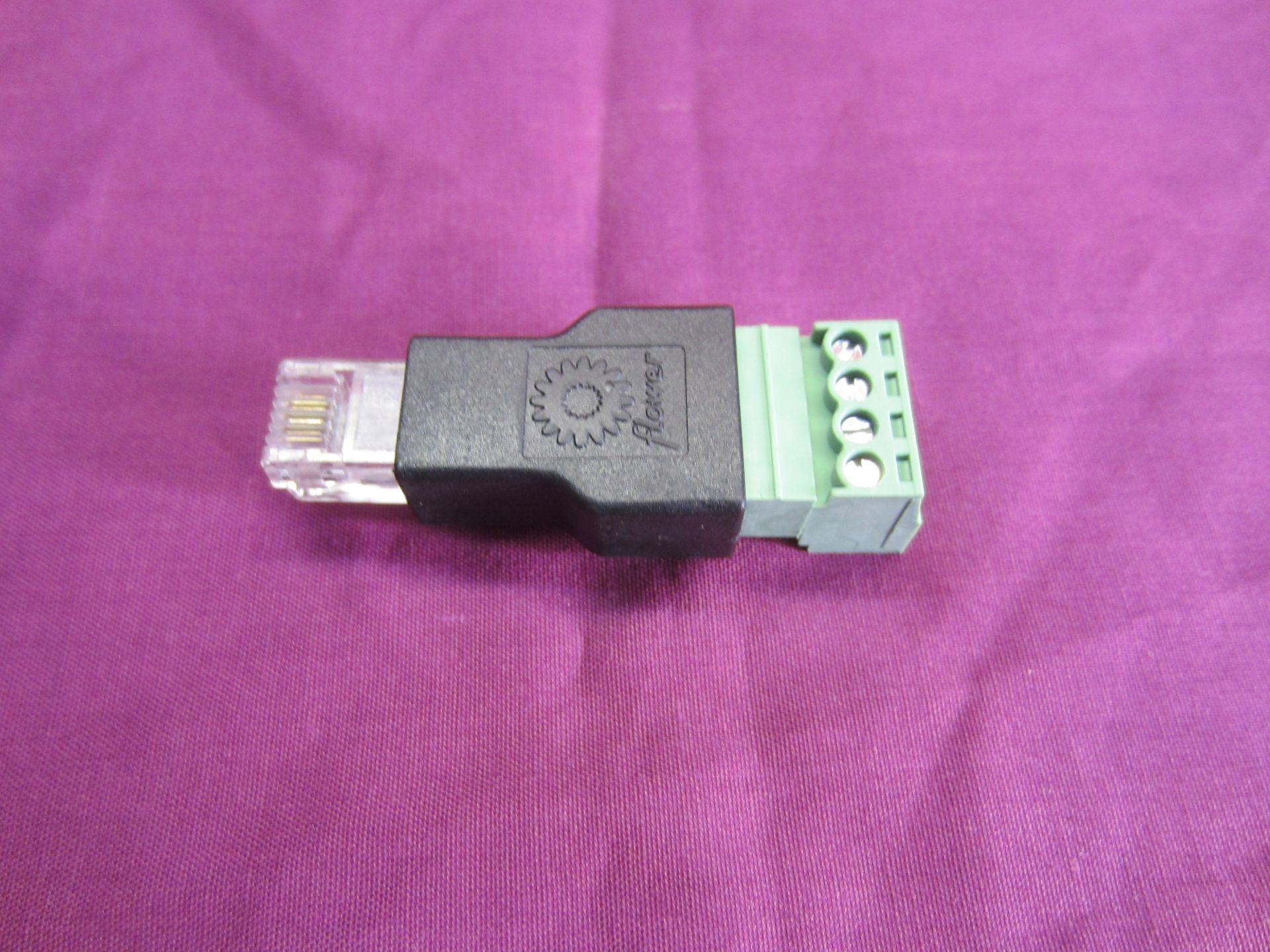

Pour pinailler un peu il y a deux trucs moyen dans le kit Formbot, le coupleur RJ45, j'en ai pris un chez Fermio.

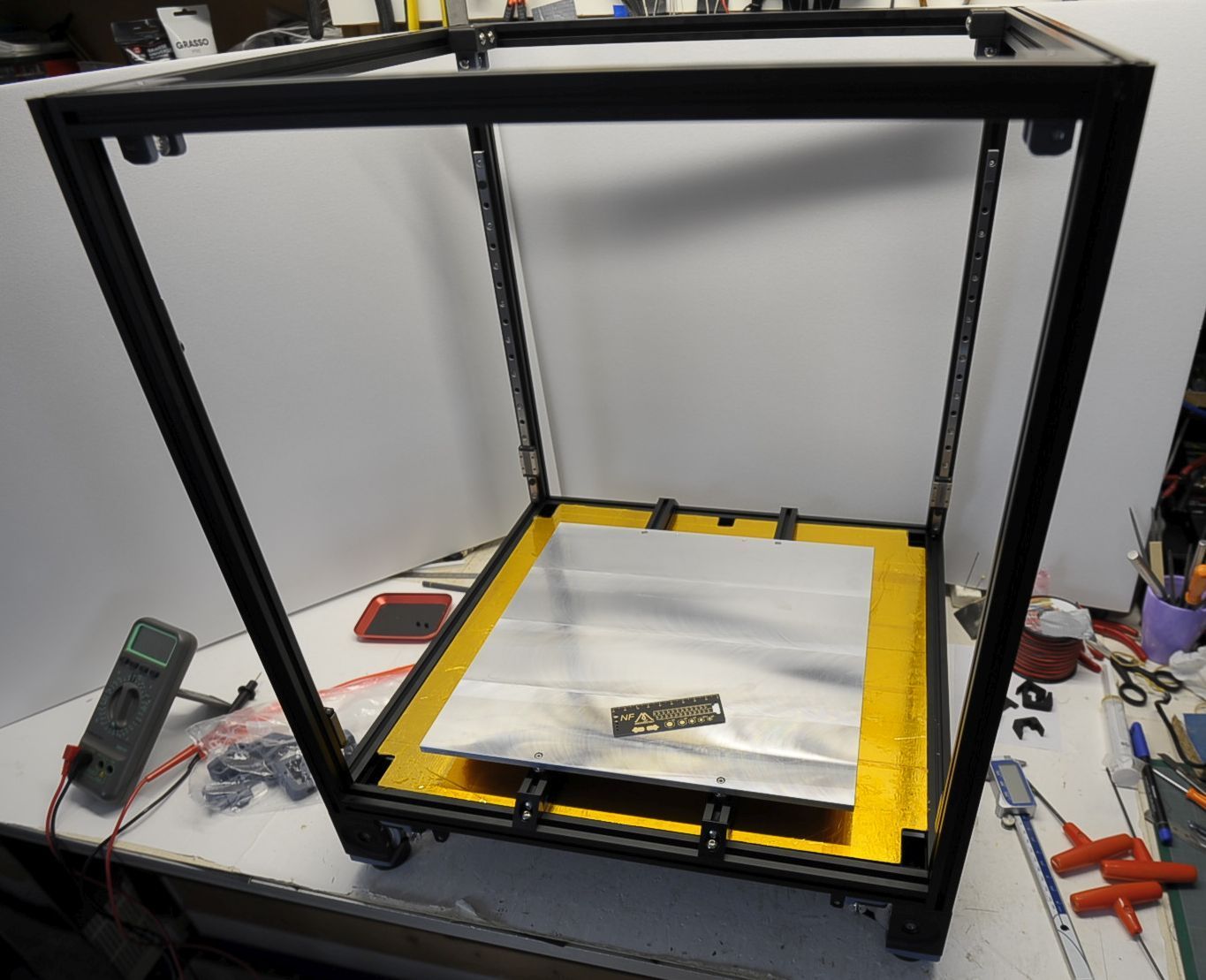

J'ai monté le cube cet après-midi. Une équerre de mécano, un peu de frein filet faible, une surface très plane et les diagonales au millimètre sans forcer.
Ca augure bien de la suite.

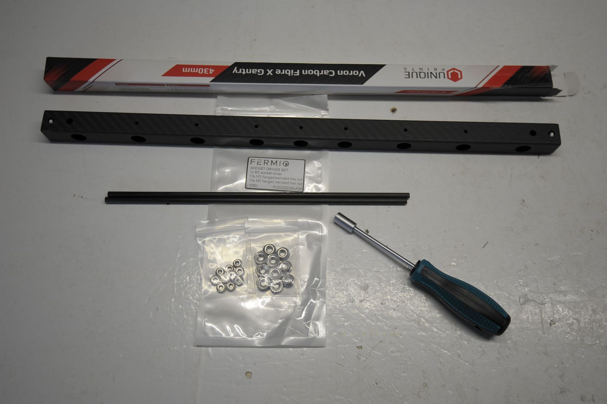

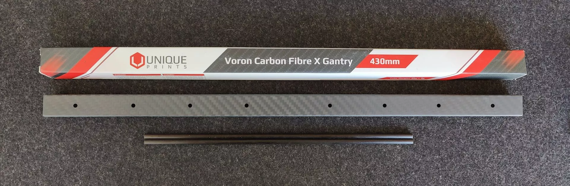

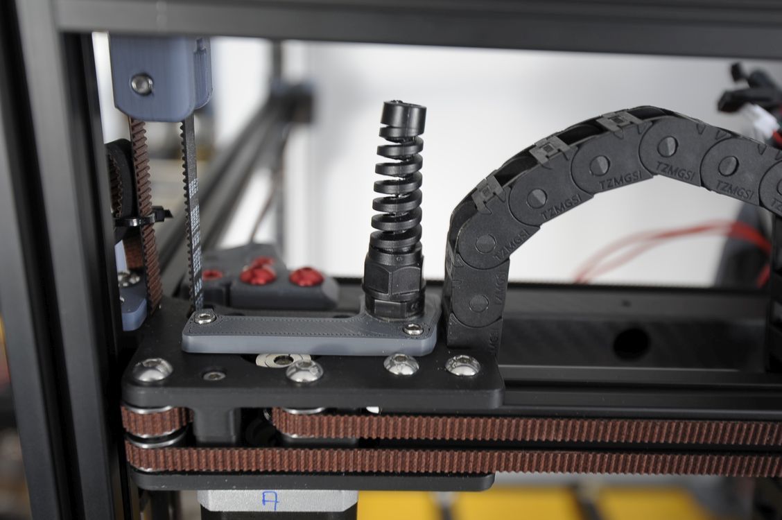

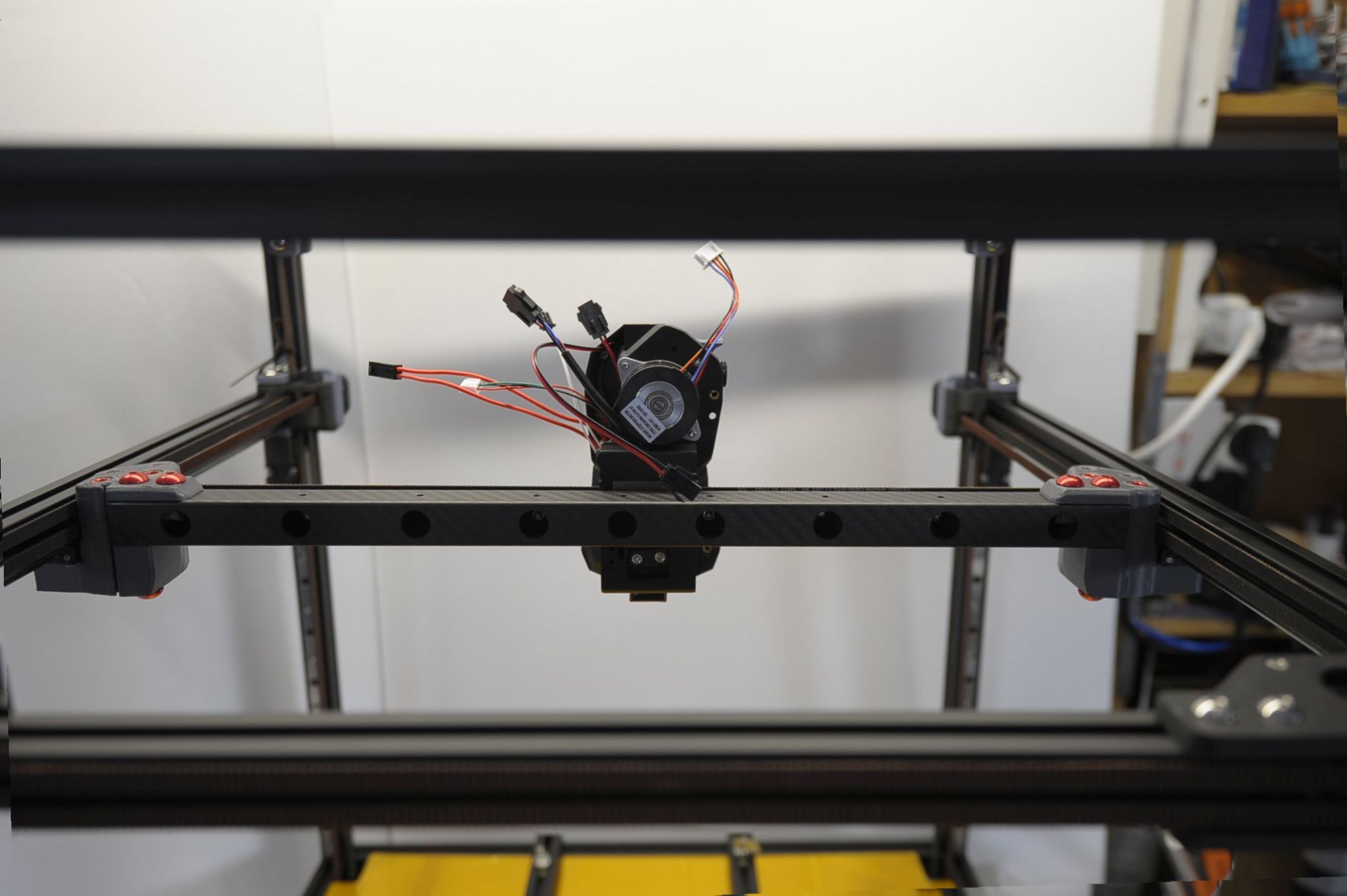

L'autre modification porte sur l'axe X justement, j'ai pris chez Fermio en même temps que le charbon, un tube de carbone pour remplacer le profilé alu.

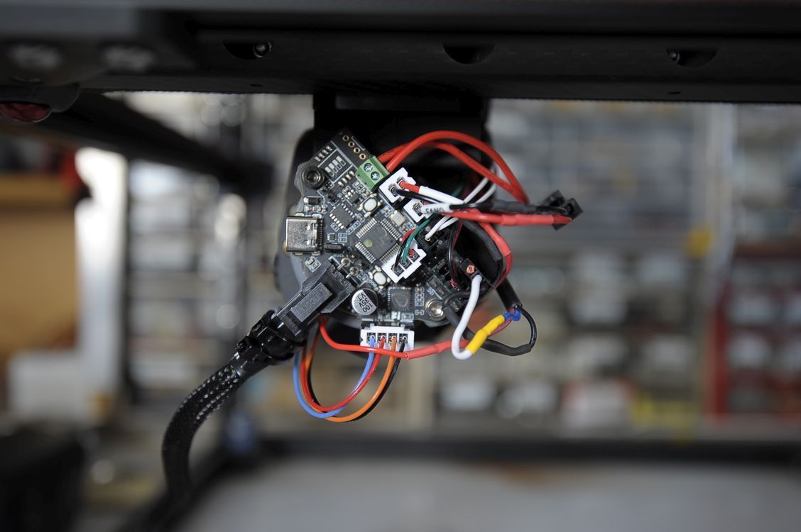

Et bien sûr le canbus. C'est la raison principale qui m'a décidé à me lancer, après une très longue attente.
Pas question de monter une bécane avec des cable chain. Le système BTT de canbus, 3 ou 4 cartes différentes, permet aujourd'hui de s'affranchir de ces incongruités.

@Funboard29    J'ai moi aussi acheté et montée une Formbot, et j'en suis tres satisfait !!
J'ai aussi installé le Canbus.  Mais pas pour enlever les chaines, mais plutot pour minimiser les câbles à passer.   J'a installé le EBB SB2209 et le U2C de BTT.  Seul hic au SB2209, c'est les connecteurs qui sont ultra petits, mais le problème se contourne.
Actuellement j'en suis à finaliser les scripts Klipper, et afiner les réglages.  J'ai installé le Nevermore et j'attends mon Voron Tap (ChaoticLab) et mes premieres bobines d'ABS.

Il ne faut pas oublier la raison d'être du core XY, supprimer l'inertie du chariot Y des cartésiennes.
Hors pour régler un problème on en a créé plusieurs autres, courroies, poulies, renvois, câbles, poids du gantry, etc.
D'origine, l'accélération d'une 2.4 tourne autour de 3000 en X, sur ma CR10 équipée en BoundTech je suis à 6800.
Il y a un petit test à faire assez instructif.
Avec une stealthburner équipée et câblée d'origine sans les courroies mettre une pichenette sur le coté pour la faire bouger.
Vous allez vous rendre compte du problème des cable chain, a coté le coulissement des rails devient trivial.
Stephane du programme pif offre les pièces du Voron tap avec le kit. Je ne m'en servirais pas. Je considère que c'est une mauvaise solution.
On rajoute encore du poids à une tête qui est déjà beaucoup trop lourde et on augmente le risque de panne.
De plus, dans une chaine cinématique le jeu global est l'addition de tous les jeux secondaires.
Et cerise sur le gateux, on esquinte la buse et la surface d'impression. C'est se tirer une balle dans le pieds ce bricolage.

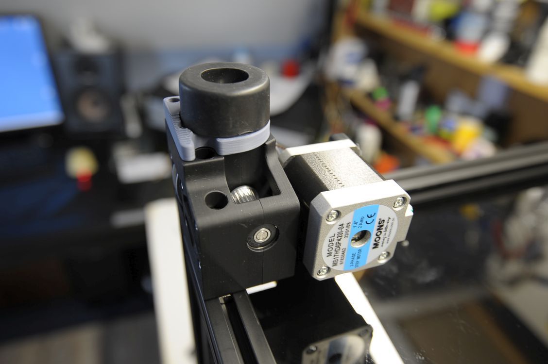

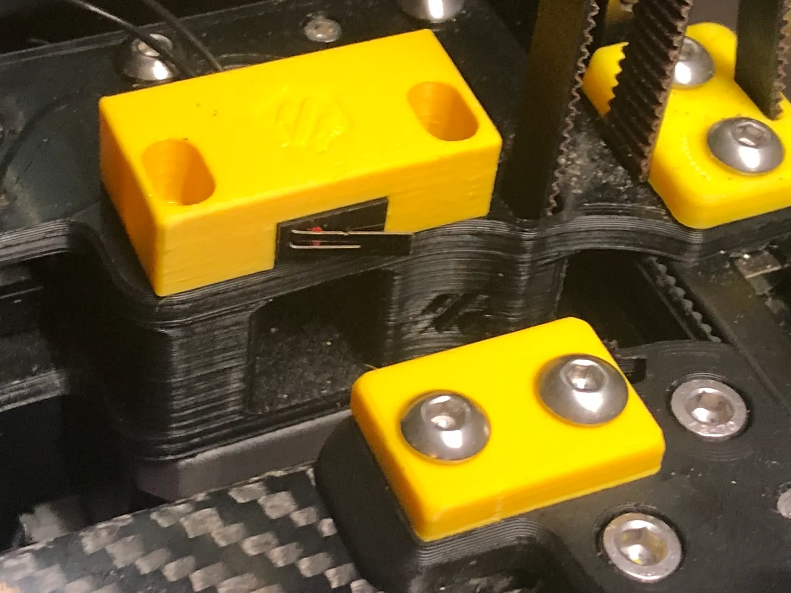

Si le capteur Omron se révèle défaillant, il y a des moyens très simple de le fiabiliser, je le remplacerait par un bltouch.
Equipées ainsi, mes trois cr10 cumulent plus d'un millier d'heures sans aucune défaillance.

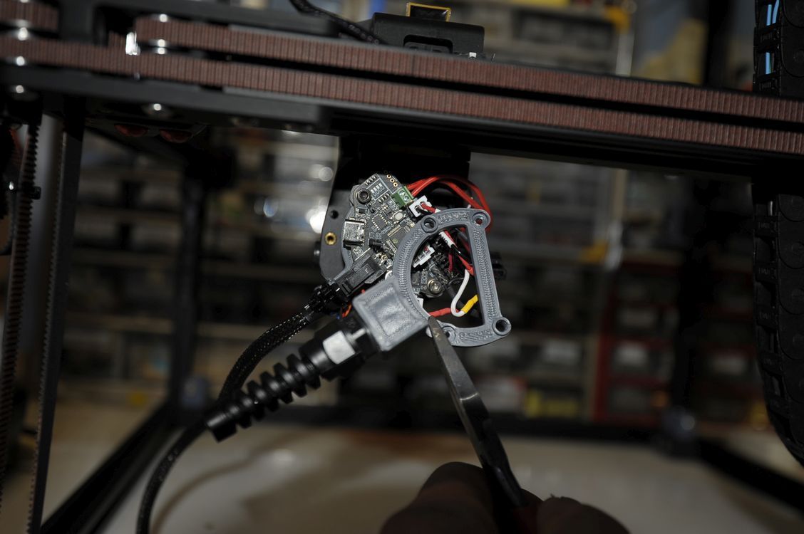

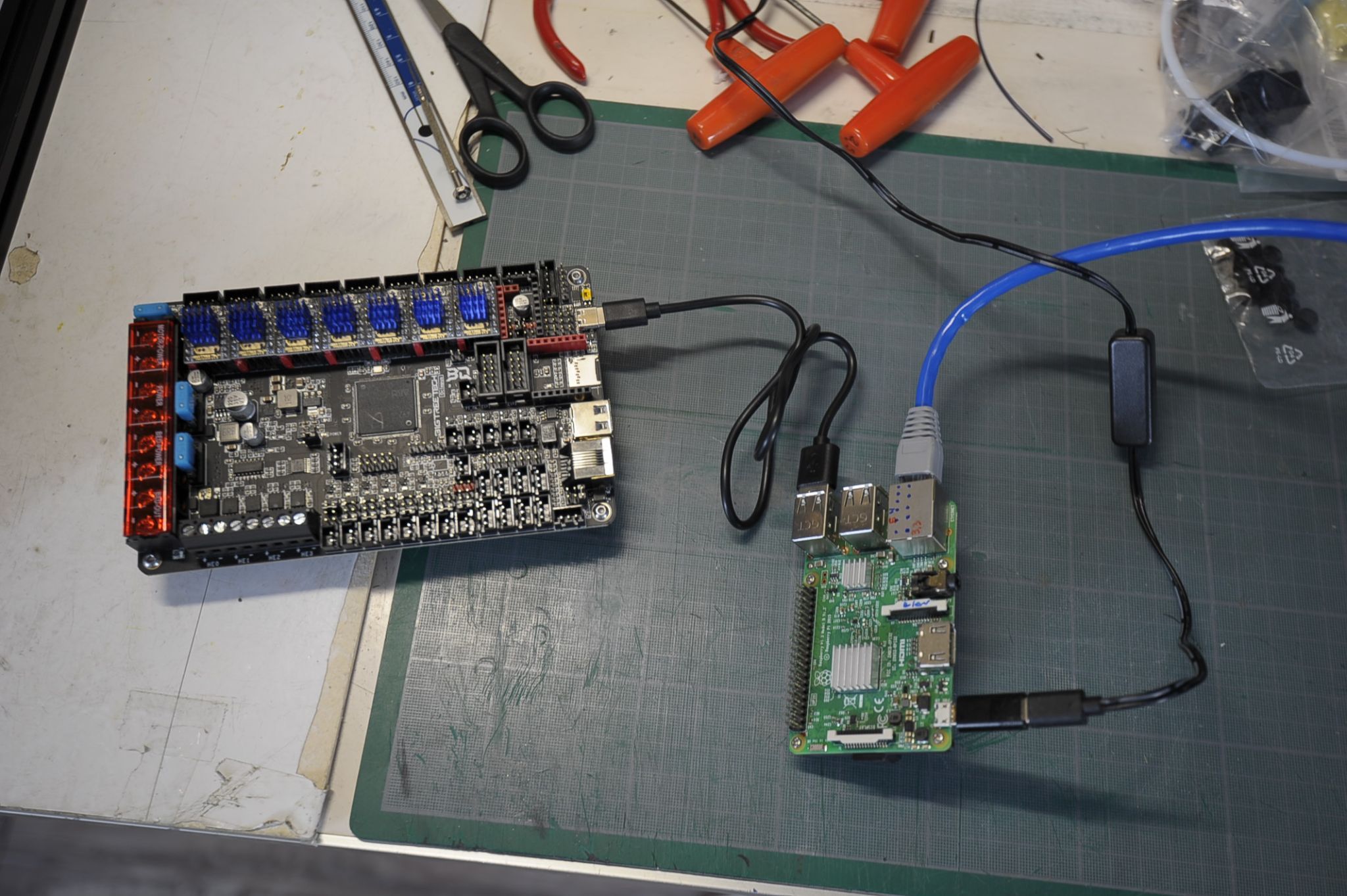

Pourquoi ne pas connecter directement l'EBB à l'Octopus ?
l'U2C a été développé uniquement pour les cartes contrôleur qui n'ont pas le canbus.
Pour faciliter le branchement il y a cette prise pour éviter la pince à sertir, mais il y a d'autre solutions.IMG_3608_1920x1920.thumb.JPG.e93ecfe8863078a4bd00d7e940122cb5.JPG
Tu peux la trouver ICI
Avec une enceinte fermée, ce n'est pas forcément un bon choix, un capteur pinda de prusa, ou les mods de type klicky ou euclid sont plus fiables.
Merci Savate, ceux là sont aussi sur ma liste, l'Euclid me plait bien.
Je surveille du coin de l’œil le Beacon qui a l'air prometteur.
En action ICI

Jusque là tout va bien, très bien même.
En respectant les valeurs données dans la doc pour positionner le bed, il m'a fallu 2 minutes pour le mettre en place et serrer les 4 vis.
C'est un vrai plaisir de bosser avec des éléments qui respectent les spécs.
L'étiquette de garantie de surfaçage du bed, en réalité inférieur à 0.05 mm.ConstructionVoron2_4016.thumb.jpg.b78d563816e846ff626c10a9f9e4ffdb.jpg
Contrairement à ce qui est indiqué dans les docs, je te conseille de ne mettre le bed qu'à la fin : ça rajoute un bon poids à la structure et ça ne pose pas de pb de le mettre à la fin 🙂

les officiels ce sont des M3 D5 L4
J'ai rectifié pendant que tu postais.
il y a 6 minutes, Savate a dit :
Les inserts des pieds travaillent en compression, donc en fonctionnement 'normal' aucune chance que les inserts se barrent
Pas d'accord, l'insert étant affleurant quand tu sers tu es en arrachement, c'est pour ça que la pièce est partie en cognant le pieds.
Tu as raison, c'est beaucoup plus facile à manipuler sans. Merci du conseil.
Modifié (le) par Funboard29
Il ne faut pas trop serrer les inserts, surtout ceux des pieds, mais je n'ai jamais eu le moindre problème d'arrachement sur les pieds de mes bestioles 🙂
Lorsque je les ai installé j'ai vu qu"ils étaient trop court pour cet emplacement.
C'est en faisant tourner la machine de 180°, un des caoutchouc a buté contre le bord du plan de travail et les inserts sont sortis.
Avec des 6mm de profondeur ça ne bougera plus.
J'ai mis le bed de coté comme tu me l'as conseillé.
Je vais donner un coup d'emporte pièce dans le plateau magnétique pour accéder aux vis de fixation du bed.
Ca me parait plus prudent.
il y a 14 minutes, Funboard29 a dit :
oui avec un emporte pièce c'est parfait.
il y a 15 minutes, Funboard29 a dit :
tu les installes comment ?Je les enfonces doucement au fer à souder et 1/2 mm avant la fin je fini l'insertion en appuyant avec une surface métallique plate (un marteau en général - mais sans taper 🙂) comme ça la finition est parfaitement lisse.
Je fais pareil, je termine avec une cale de bois pour ne pas absorber la chaleur.
Mais même sans ce petit incident je les aurais changé, mécaniquement ça ne va pas.
Un insert ne doit jamais être monté comme ça, mais vu la pièce il était difficile de faire autrement.
On va parler aujourd'hui de la modification principale du kit, l'allègement de l'axe X.
J'avais prévu cela conjointement à l'adoption du canbus. Je me suis dit que c'était une démarche logique de simplification et d'allégement.
Il y plusieurs propositions de tube carbone. Le plus simple, le tube brut sans perçage, est à réserver à ceux qui possèdent le matériel et surtout le savoir faire.
J'ai les deux mais comme j'ai l'expérience de ce matériaux et vu le prix, j'ai jugé plus sage de prendre une pièce préperçée.
La quasi totalité de ces tubes sont en 1mm d'épaisseur, c'est très peu. En plus comme ce ne sont pas des résines de bonne qualité, le tube se déforme à partir de 60°.
Je me suis orienté vers un produit plus sérieux vendu par Fermio, comme il vendent également le bon charbon actif ça tombe bien.
Le tube est en 2mm d'épaisseur et garanti sans déformation jusqu'à 90°.
Vous devrez imprimer les pièces du mod Carbonfiber-X-Axis.
Comme ces pièces ont été conçues pour un tube de 1mm d'épaisseur vous devrez diminuer l'échelle Z de la pièce qui s’insert dans le tube.
C'est le Nut Holder à imprimer en 2 exemplaires. Une diminution de 11.5% vous donnera exactement la bonne cote.
Ne pas toucher à l'échelle des X et Y de la pièce.

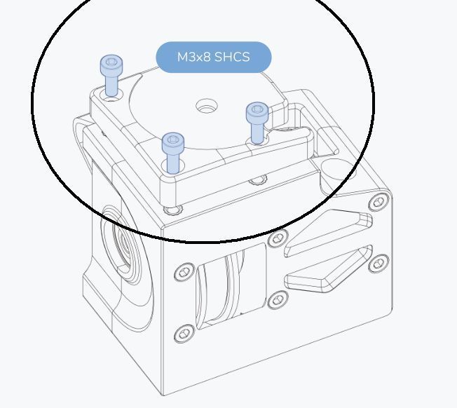

Pour aller jusqu'au bout de la démarche j'ai pris la visserie aluminium conseillée dans le mod.
Citation
4PCs 5x40mm Pins (Use Carbon fiber rod)
- 4PCs M5x40 SHCS
- 10PCs M5 Nut
- 4PCs M5x12 BHCS
- 2PCs M5x30 BHCS
Le rond de carbone est vendu avec le tube.
Coup de bol, j'habite à quelques km de BST moto, ils vendent le type exact de visserie alu recommandé, l'aluminium 7075.
Comptez un peu plus de 20 euros de visserie.
Si vous avez des questions, je suis à votre disposition.
Dans un prochain message je vous montrerais les mesures de la précision de montage du cadre.
Le tube carbone est monté, je voulais faire discret avec les vis, c'est loupé, Le gain est d'un peu plus de 0,4 kg tout compris.
J'ai du remplacer les pièces imprimées d'origine. On peut les garder mais il faut les modifier, je préférais pas.
J'ai donc imprimé les nouvelles en ASA avec une CR10, c'est délicat, un petit peu d'ajustage et le résultat me convient.

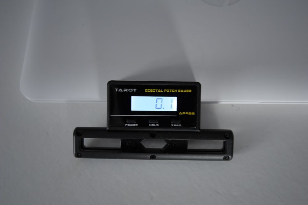

Sinon, voilà l'outil.
C'est un incidencemètre, un comparateur d'angle. Il sert à caler les angles d'incidence des pales d'hélicoptère RC.
La partie basse possède deux cales sur ressort qui s'écartent pour s'adapter à toutes les tailles de pale.
j'ai mesuré tous les cotés de la structure_7007470.thumb.JPG.eba57b188a70c4d97107e3776effeb39.JPG
comme il ne dépasse pas 20° j'ai couché l'imprimante sur le coté pour pouvoir tout mesurer.
Je n'ai trouvé que deux profilés, sur la base, qui étaient à 0.1° de défaut de parallélisme, tout le reste à zéro.
C'est une excellente performance ajouté aux perpendiculaires parfaites. Je suis très satisfait du résultat, ça va aider pour les réglages.

J'ai flashé l'Octopus et commencé la mise au point du fichier de config avec un montage en l'air, c'est plus facile._7007478.thumb.JPG.4892fe4d3d0ae001bc770745741890c8.JPG
J'ai branché deux sondes thermique pour vérifier que tout était ok, je continuerais le reste avec l'alim plus tard.
Je vais aussi préparer l'EBB36 pour le canbus de la même manière.
Mais je suis un peu coincé, je dois déporter les endstop X,Y et je suis pas encore sûr de l'endroit. J'essaie de faire simple.
Je pense mettre le switch X sur la tête et passer par le canbus et le Y lui passera avec les câbles des moteurs.
Il y a 18 heures, Funboard29 a dit :
Le endstop X est prévu d'origine sur le chariot: deux trous pour un switch et à brancher sur l'ebb
Pour le endstop y il suffit d'un simple mod qui se met à l'arrière de la gantry Voron_Mods/Endstops/Z_Chainguard_YEndstop at master · falcon14141/Voron_Mods · GitHub
Merci, je ne l'avais pas vu celui-là.
Je suis parti sur celui-ci, je vais fabriquer la butée avec un petit bout de cornière alu pour ne pas changer les vis.
Par contre dans celui que tu m'indiques je ne vois pas où va la pièce.
En regardant le fichier CAD il y a une excroissance, ça ne serait pas pour le profilé ?
il y a 8 minutes, Funboard29 a dit :
au centre de la gantry contre la chaîne Z (ça remplace la pièce qui bloque chaîne d'origine)
Le 12/05/2023 at 15:06, Savate a dit :
C'est toi qui a raison, c'est la solution la plus logique et la plus discrète.
J'ai essayé avec le stopend à coté du récepteur du câble Can mais il arrêtait un peu trop tôt l'ensemble, il dépassait un peu.
C'était à gauche du RG7.
J'ai terminé de câbler l'EBB 36, c'est pas facile, il faut vraiment bien maîtriser le sertissage des prises.
J'ai panaché les solutions pour la sécurité. Lorsque je ne pouvais pas faire autrement j'ai serti et soudé, certaines prises sont très très petites.
Pour les autres j'ai soit pu utiliser les prises d'origine des périphériques, Led, Thermistance. Pour les ventilos j'ai soudés les prises des rallonges du kit.
Le gros dossier c'est le probe Omron, il ne faut pas se louper.
J'ai beaucoup lu sur le sujet et comme d'habitude il y a de tout, même des solutions baroques, comme repiquer le 24 volts sur le chauffage du hotend.
D'autres bricolent des Y sur les ventilos, pas beaucoup mieux, avec klipper on peut arrêter tous les ventilos.
J'ai préféré aller chercher le 24 volts à l'entrée, sous la prise du Canbus. C'est soudé et le probe sera alimenté en permanence.
L'autre point important est l'insertion d'une diode Schottky entre la sortie de l'Omron et l'EBB.
Certains pensent pouvoir s'en affranchir. En observant le schéma de l'EBB on voit bien la similitude avec l'Octopus, logique c'est le même concepteur.
Donc diode, elle est dans une gaine thermo noir en bas à droite. Pour l'occasion j'ai utilisé une prise pour servo de modélisme, c'est le même pas et les contacts sont d'un autre niveau que les prises à sertir.
J'ai presque fini, j'ai foiré un fin de course et l'insérant dans le logement Y que j'ai imprimé, je suis moins doué que Stephen du PID.
J'ai essayé une autre sortie pour le câble Can avec un PG7, c'est un peut trop grand
A part le fin de course que je recevrais demain le câblage est terminé.
Voici ce qu'on ne monte pas grâce au CanBus. Je n'utilise pas la grosse chaine mais une des petite rallongée avec l'autre.

Il y a 12 heures, Funboard29 a dit :
oui les JST PH sont parfois un peu pénibles à sertir 🙂
N'oublie pas le radiateur sur le TMC 2209 de l'EBB, ça chauffe ces bêtes là (c'est celui qui est le plus inaccessible : en diagonale à côté de la prise moteur.)
