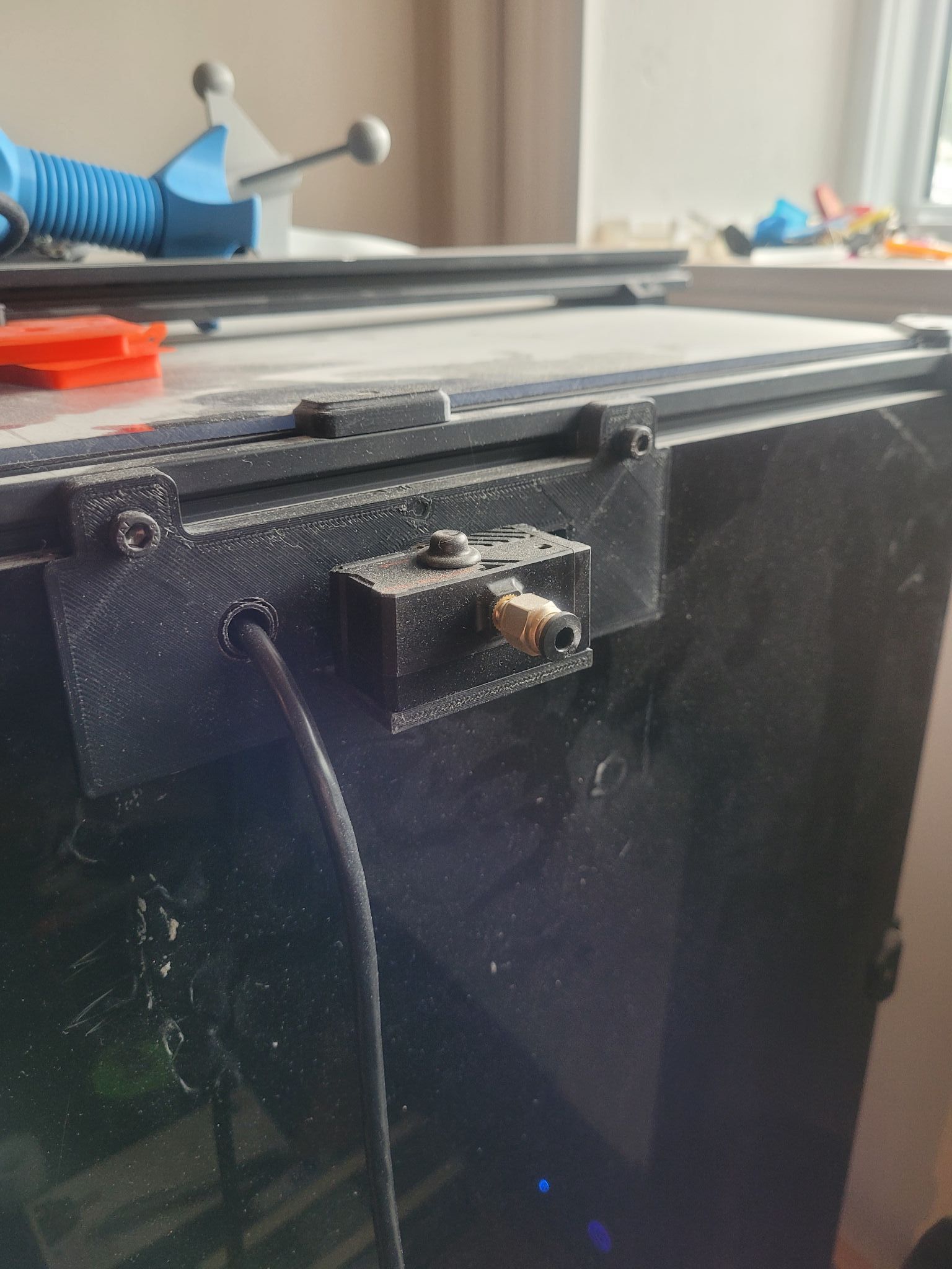

J'ai installé récemment celui-ci :  BTT SFS V2.0 Smart Filament Sensor
Il fonctionne très bien, et possede deux fonctions :
- absence de filament
- filament coincé
Les deux fonctions sont tres bien supportées par Klipper.    J'ai commencé avec le manque de filament, il ne me reste qu'à programmer le filament coincé...
Je trouve que c'est un bon investissement.

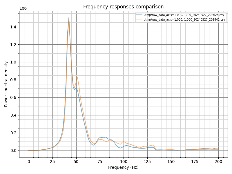

Sinon, vous vous souvenez du réglages des courroies A et B vu plus haut ? Le système est vraiment fiable.
Alors je me suis dit, régler les 2 courroies sur 15cm pour la fréquence soit, mais pour l'équilibrage c'est trop court.
J'ai donc eu l'idée de reculer le chariot du portique jusqu'en butée et de placer au milieu des 2 courroies les pièces de mesure.
J'ai pris arbitrairement un deux coté comme étalon et équilibré l'autre. Et là surprise !
Près d'un demi tour de vis de différence qui ne se voit pas avec 15 cm de courroie. Et le résultat :
A noter qu'i est indispensable de régler parfaitement les courroies A et B sur une core XY AVANT d'effectuer les mesure de résonance pour l'input shaper.
Un mauvais équilibre des deux courroies perturbe la mesure.

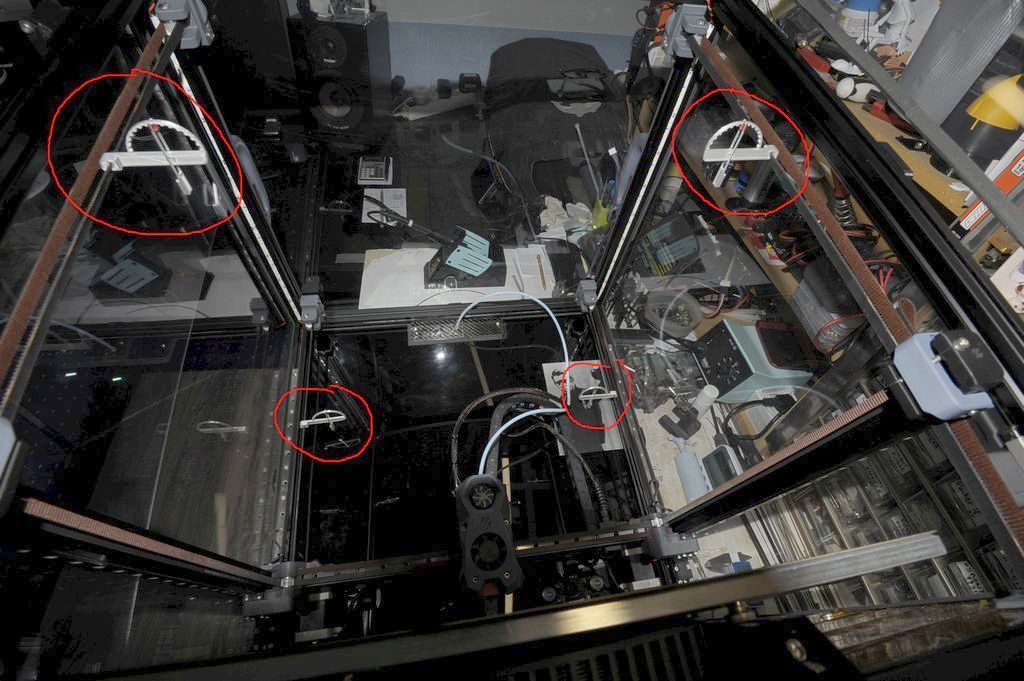

J'aurais pu m'arrêter là, ç'est parfait comme cela. Mais l'équilibrage des 4 courroies Z, si il est moins critique que sur X et Y, reste très imparfait.
Hors, si les courroies ne sont pas parfaitement réglées on a un jeu différent sur les 4 tractions.
Différence qui va s'additionner à chaque couche et qui va finir par être perceptible sur des pièces assez hautes.
Pourquoi changer une équipe qui gagne ? J'ai imprimé un deuxième couple de pièce de mesure et installé tout cela au milieu des 4 courroies, portique abaissé.

Je suis parti d'une courroie parfaitement calée en fréquence avec mon matériel de mesure audio et calé les 3 autres dessus.
Je suis arrivé au bout de mes réglages. Mes pièces, surtout en ASA, sont vraiment très bien, mesure et aspect.

J'avais un peu de temps, j'ai fait des essais de réglage du détecteur de filament BTT SFS 2.0.
Il faut ajuster la commande
Citation
detection_length: 2.88 # accuracy of motion sensor 2.88mm
2.88mm est beaucoup trop court, il s'agit de la longueur de réaction du SFS avant intervention en tenant compte du débit.
Le minimum que j'ai obtenu, en partant de 10mm de 2 en 2mm, est 6mm. A 5mm c'est un peu trop juste.
Avec cette valeur le système est stable sans fausses alertes.
A noter qu'il est indispensable d'effectuer ce réglage avec une faible valeur de débit. C'est là que le SFS peut cafouiller avec un réglage trop bas.
Pour comprendre comment tout cela fonctionne il suffit de pincer (fort) le filament en entrée et observer comment réagit klipper en fonction du débit.
Merci à @PierreG pour m'avoir conseillé cet accessoire, c'est un très bon produit.

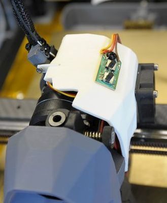

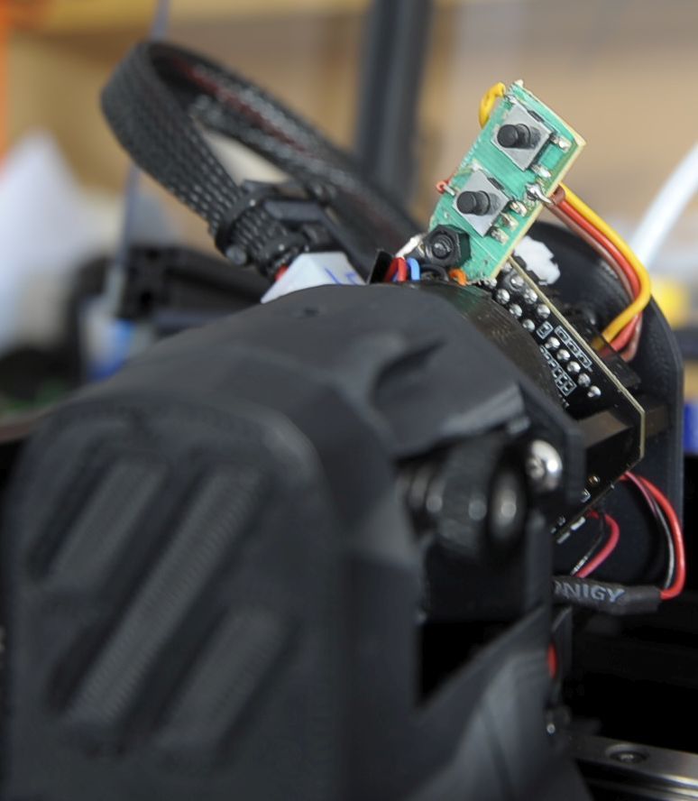

Je viens pour autre chose, une petite bidouille pour simplifier la vie.
Lors des essais du détecteur de filament de l'Orbiter 2 j'avais beaucoup apprécié le petit bouton, judicieusement placé juste à coté de l'entrée du filament, qui déclenche la macro LOAD_FILAMENT.
J'ai laissé tomber ce dispositif peu fiable mais l'idée me trottais dans la tête.
En fouillant dans mon fourbi j'ai dégotté des cartes d'un vieux synthé. J'en ai découpé deux bouts avec chacun deux inters et je les ai installé ici :
_7007669.thumb.JPG.abc76bf265655045471ea94d31e65f65.JPG_7007668.JPG.7b7f1c024a8f957e5e797fdc3a90220a.JPG
Pendant que j'étais lancé j'ai équipé la 0.2 et la 2.4. Un bouton charge le filament l'autre le décharge.
C'est extrêmement pratique et ergonomique, faute d'être esthétique. Je voulais d'abord valider, je vais maintenant réfléchir à comment intégrer ça de façon un peu plus élégante.
Et cerise sur le gâteux j'ai enfin trouvé une utilité à la led de la tête sur la 2.4 et du portique sur la 0.2.
Elle s'allume en rouge durant le processus d’exécution des macros et en vert à la fin, très pratique.
Voici les commandes, rien de spécial, à adapter ne fonction de vos configurations.

[gcode_button key1]
pin: EBBCan: PB7
press_gcode:
release_gcode:
  SET_LED LED=hotend_rgb RED=1 GREEN=0 BLUE=0 INDEX=1
  LOAD_FILAMENT
  SET_LED LED=hotend_rgb RED=0 GREEN=1 BLUE=0 INDEX=1
[gcode_button key2]
pin: EBBCan: PB5
press_gcode:
release_gcode:
  UNLOAD_FILAMENT
 A noter par ailleurs que BTT a sortit un petit clavier HBB à 7 touches. On peut faire la même chose que ma bidouille mais extérieur et USB
