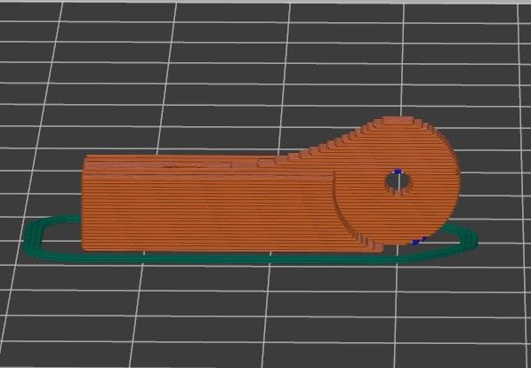

Je joins une photo de la pièce. On y vois bien les hauteurs de couche visibles au moment de l'arrondi . ce sont ces différences de niveau que je cherche à niveler.
la fonction lissage n'est pas efficace dans ce cas
merci de votre point de vue

@dom59 ,
Sur la photo du slice  que tu as jointe, tu n'as pas une bordure mais une jupe,
une jupe n'aide pas pour éviter un décollement contrairement à la bordure.

oui sur la photo jointe c'est une jupe
mais j'ai essayé avec une bordure de 10 mm et rien n'y fait ça se décolle quand même
