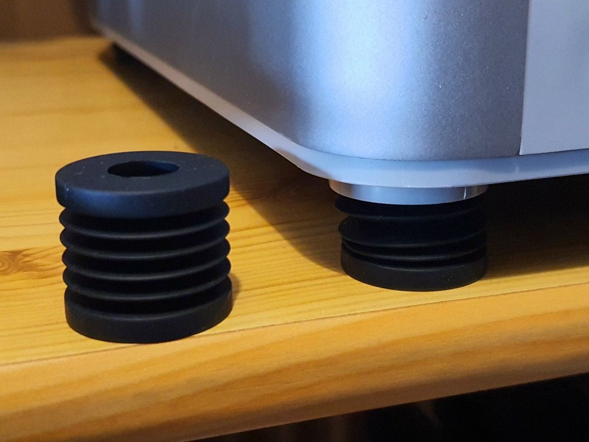

Serge62 Posté(e) Mai 9, 2023 Partager Posté(e) Mai 9, 2023 Hello, Réception et test aujourd'hui des pieds anti-vibration. L'imprimante bouge dans tous les sens, c'est impressionnant, pire que ma machine à laver en mode essorage lol Pour autant, elle transmet très peu de vibrations au meuble, donc ça semble efficace. Juste un point négatif, j'avais imprimé une boîte pour réceptionner les purges de buse avec une partie qui vient se placer sous l'imprimante. Je ne peux plus utiliser cette partie, l'imprimante est pas mal relevée maintenant, dommage. Lien vers le commentaire Partager sur d’autres sites More sharing options...

silvertriple Posté(e) Mai 10, 2023 Partager Posté(e) Mai 10, 2023 Alors pour ce que cela vaut : J'ai installé les pieds antivibrations sur ma X1C... Et je les ai très vite remplacés par les pieds originaux : pas moyen de les faire tenir correctement, et l'accès à l'arrière de la machine pour plein de raisons de maintenance nécessite de la faire bouger, et les pieds se détachent trop facilement dans ce cas... J'ai donc fait le choix de les ôter, mais j'y reviendrai peut être plus tard... 1 Lien vers le commentaire Partager sur d’autres sites More sharing options...

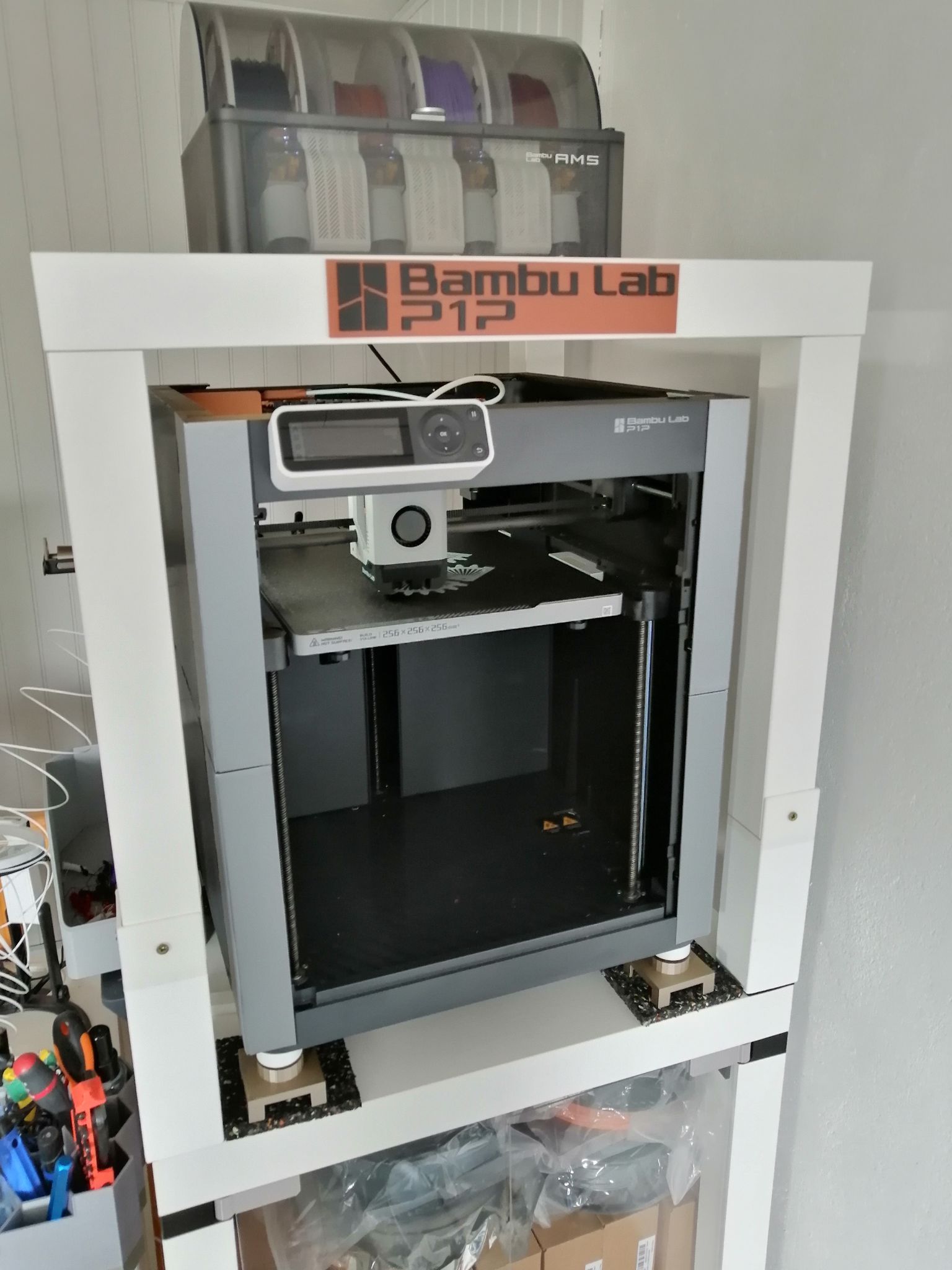

phardfr Posté(e) Mai 11, 2023 Partager Posté(e) Mai 11, 2023 (modifié) Bonjour, De mon côté avec la P1P, j'ai ceci: https://www.printables.com/fr/model/468959-bambulab-p1p-anti-vibration-feet-adapter et ceci: https://www.printables.com/fr/model/430129-bambu-labs-x1cp1p-super-feet utilisé avec les antivibrations et cela fonctionne très bien dans mon installation Lack. (Les antivibrations sont entre la partie blanche et sombre aux pieds de la Bambu. Modifié (le) Mai 11, 2023 par phardfr 1 Lien vers le commentaire Partager sur d’autres sites More sharing options...
Serge62 Posté(e) Mai 11, 2023 Auteur Partager Posté(e) Mai 11, 2023 Salut @phardfr, Oui, une pièce pour mieux maintenir les anti-vibration est sans doute nécessaire. Je vais les imprimer. Sinon, sous la partie couleur or tu as mis ça ? https://www.amazon.com/gp/product/B08HVNP45W/ Lien vers le commentaire Partager sur d’autres sites More sharing options...
phardfr Posté(e) Mai 12, 2023 Partager Posté(e) Mai 12, 2023 Hello @Serge62, J'ai mis les patins de "machine à laver" trouvé sur le brico-merlin du coin. ou https://www.amazon.fr/LouMaxx-tapis-antidérapants-machine-laver/dp/B08XXT628X/ref=sr_1_26?crid=2HO1GISI9DHNN&keywords=patin+de+machine+a+laver&qid=1683890425&sprefix=patin+de+ma%2Caps%2C273&sr=8-26 1 Lien vers le commentaire Partager sur d’autres sites More sharing options...

Serge62 Posté(e) Mai 12, 2023 Auteur Partager Posté(e) Mai 12, 2023 Le 11/05/2023 at 18:03, phardfr a dit : De mon côté avec la P1P, j'ai ceci: https://www.printables.com/fr/model/468959-bambulab-p1p-anti-vibration-feet-adapter Je les ai imprimés et installés sur la machine, c'est vraiment mieux. Les pieds caoutchouc ne s'enlèvent plus tout seul, ils sont bien maintenus de part la forme de la pièce imprimée Lien vers le commentaire Partager sur d’autres sites More sharing options...

madeo54 Posté(e) Mai 15, 2023 Partager Posté(e) Mai 15, 2023 Bonjour, après différents essais j’ai opté pour l’AMS en déporté, avec le poids des filaments +/- 4Kg au-dessus cela accentue le mouvement de balancier de l’imprimante. Depuis mon montage je n’ai plus ce problème, pour info : tapis anti vibration machine à laver dalle béton de jardin 50X50 le support de l’AMS est un support d’écran Suédois 30€ l’éclairage de chez Action alimenté par un chargeur de smartphone le Flexible ali Bonne journée 1 Lien vers le commentaire Partager sur d’autres sites More sharing options...
