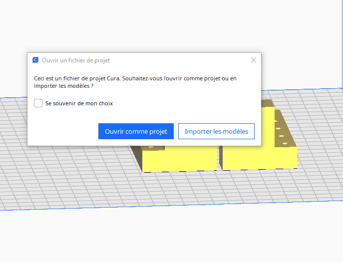

hyoti Posté(e) Mars 24 Partager Posté(e) Mars 24 @mahaultitz Sous Cura quand tu ouvres ou "drag and drop" un fichier .3mf il te demande si tu veux ouvrir comme projet ou importer les modèles : après si tu le souhaites, tu peux exporter chaque pièce au format .STL Le même fichiers droppé dans creality print m'ouvre les pièces contenus que tu peux sauvé en stl. 1 Lien vers le commentaire Partager sur d’autres sites More sharing options...

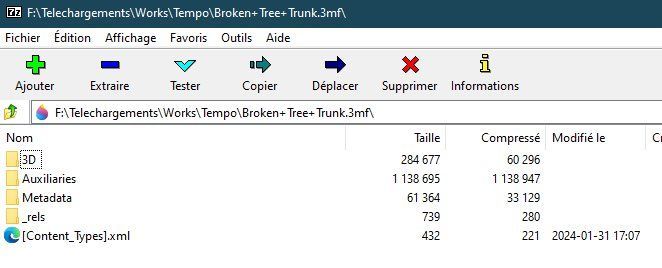

fran6p Posté(e) Mars 26 Partager Posté(e) Mars 26 Il y a 13 heures, Skizhoo a dit : Donc il nous faudrait des précisions si l'on veux parler du bon sujet. De quel sujet veux-tu parler ? Je viens de (re)vérifier, un fichier 3mf issus de Bambulab (avec son format 3MF avec extension) n'est pas ouvrable directement dans Cura. Avec 7zip, on peut l'ouvrir sans avoir besoin de faire appel à 3DBuilder (nécessite un PC sous Win10/11 ) mais aucun des dossiers ne contient de fichier STL. Le seul fichier qui contienne une référence à un STL a pour extension .model (dossier 3D/Objects) Lien vers le commentaire Partager sur d’autres sites More sharing options...
