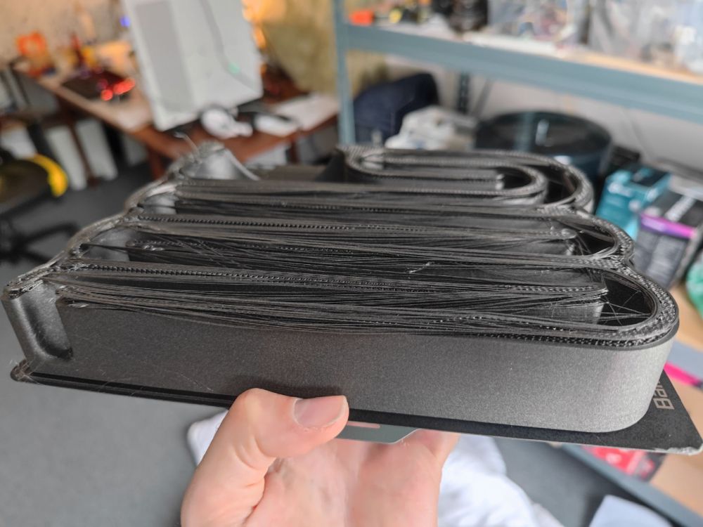

Bonjour Serge,
J'étais en train de réaliser un long print (38h d'impression en tout) qui a malheureusement froiré avant la fin. Je pense que c'est de ma faute mais je n'en suis pas sûr car j'ai voulu réduire à 50% la vitesse de ce fameux ventilateur pour des raisons de bruit. Peux de temps après j'ai eu des cheveux d'ange et je n'ai pas remarqué tout de suite mais mon imprimante a du se boucher. J'ai augmenté la vitesse a 80% et là c'est reparti mais trop tard, le désastre était fait.
Je voudrai s'avoir où as tu trouvé cette information comme quoi il faut activer la ventilation de la chambre pour le PLA pour éviter le colmatage ?
