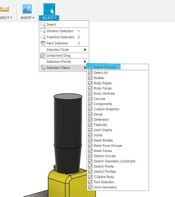

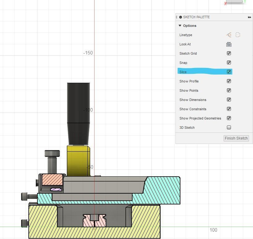

Salut, oui c'est réglable selon les besoins.
Soit par la vue caméra :
Soit via une coupe du plan d'esquisse :
Soit une sélection à travers les corps :
Je pense que c'est ce dernier réglage que tu cherche.

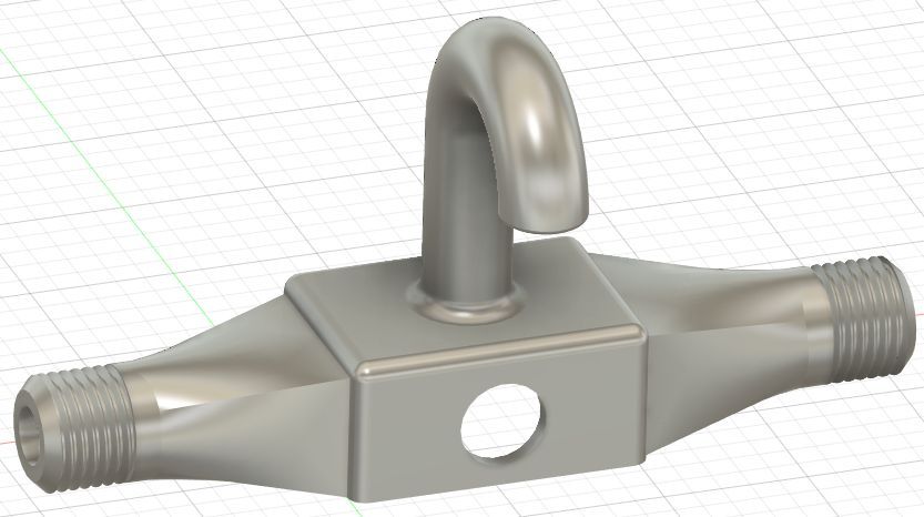

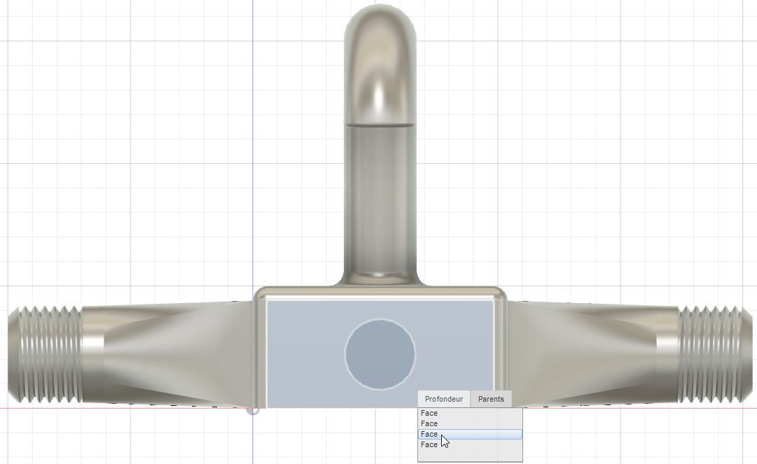

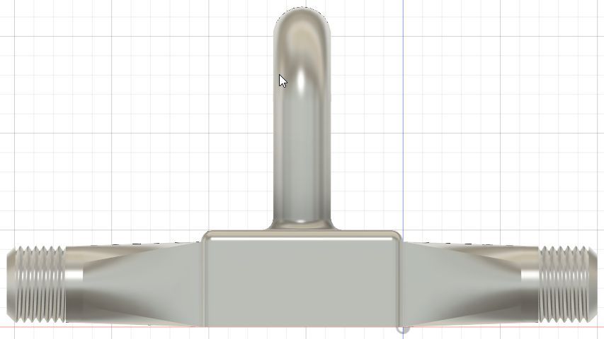

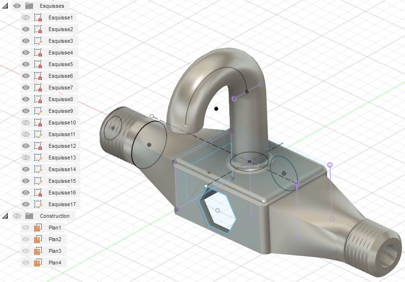

Non, cela ne correspond pas à ce que je recherche. je veux, comme sur Solidworks, au moment de tracer une esquisse sur une face existante, voir au travers, et pouvoir utiliser toutes les références vues en transparence (en pointillé), pour des contraintes et des positionnement.
Sur cette face, j'ai un trou...
je retourne ma pièce.
je crée une esquisse.
Je peux la mettre en surbrillance dans le feature manager.
Mais quand je chois ma forme (ici un cercle), tout disparait, et je ne peux pas, par exemple, centrer un autre cercle sur cette face par rapport à celui qui est derrière. je pense que tu me comprends... sur Solidworks, c'est automatique. Quand tu crées une esquisse, tout est visible en transparence et toutes les entités visibles sont utilisables pour toutes les contraintes possibles...

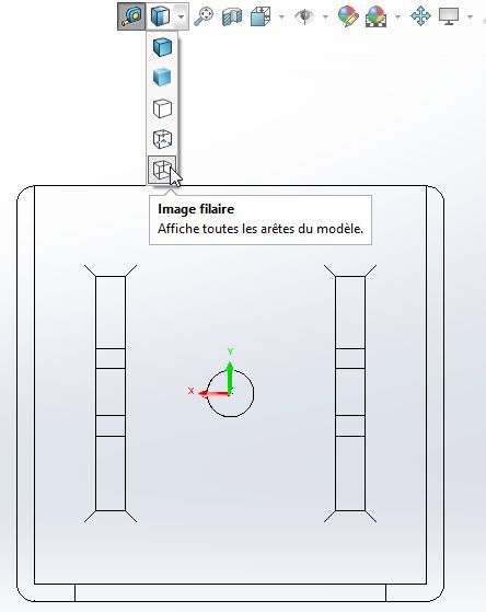

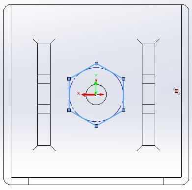

SOLIDWORKS:
J'ai mis ma vue en arêtes visibles (voir photo du bas). je peux, par exemple ici, tracer un hexagone en utilisant mon centre pour le positionner.
j'aurais pu, le positionner n'importe ou et par rapport à n'importe quelle autre référence visible.
Voilà ce que je demande aussi à Fusion 360...

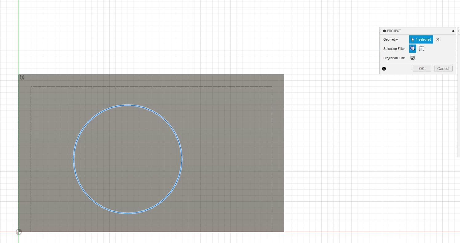

Peut être en utilisant les projections. En mode esquisse tu appuis sur la touche p et tu verras les arrêtes cachées des autres esquisses et t'en servir de guide pour centrer un cercle ou dessiner une arrêté etc...
JC

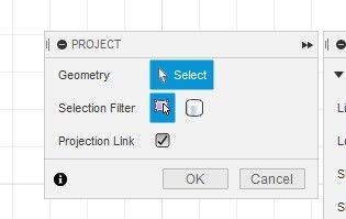

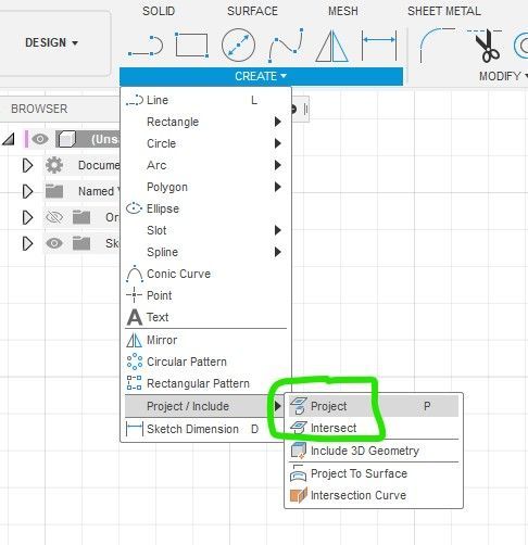

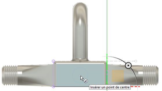

En effet la projection est ce qui semble le plus proche, pour utiliser des références :
A noter qu'on peut "lier" la projection, de sorte qu'elle suive d'éventuelles modifications de la référence :

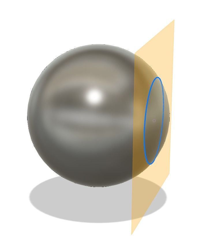

Remarque la fonction "intersection" très pratique aussi, qui permet de prendre comme référence les arêtes qui intersectent le plan d'esquisse (et qui n'existent donc sur aucune esquisse) :
Modifié (le) par Kachidoki

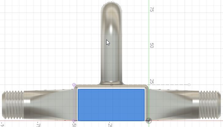

Cela fait plus d'une heure que j'essaie vos manips sans succès. la fonction "Projection" ne fait pas du tout ce que je demande.
Une fois de plus, je suis obligé de mettre en apparentes les esquisses dans le feature Manager pour voir mes formes et références par rapport à ces formes.
Même en utilisant cette fonction, mon cercle en transparence disparait quand je choisis une forme d'esquisse...

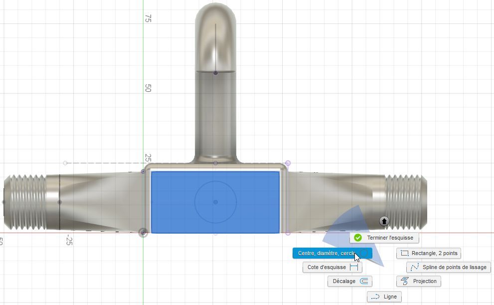

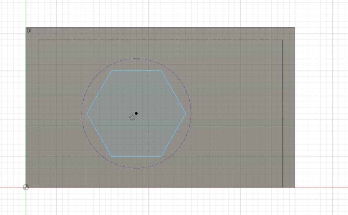

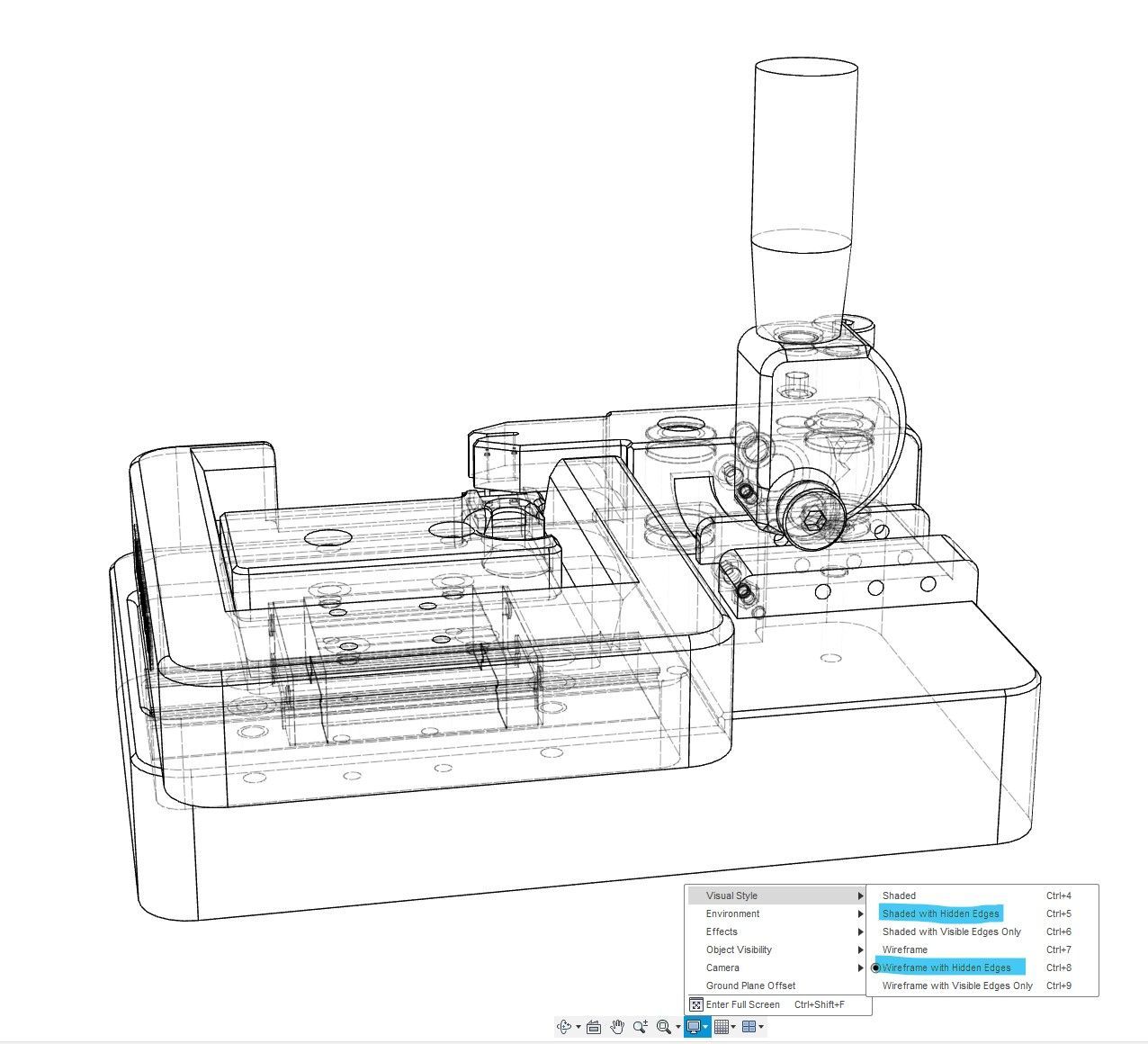

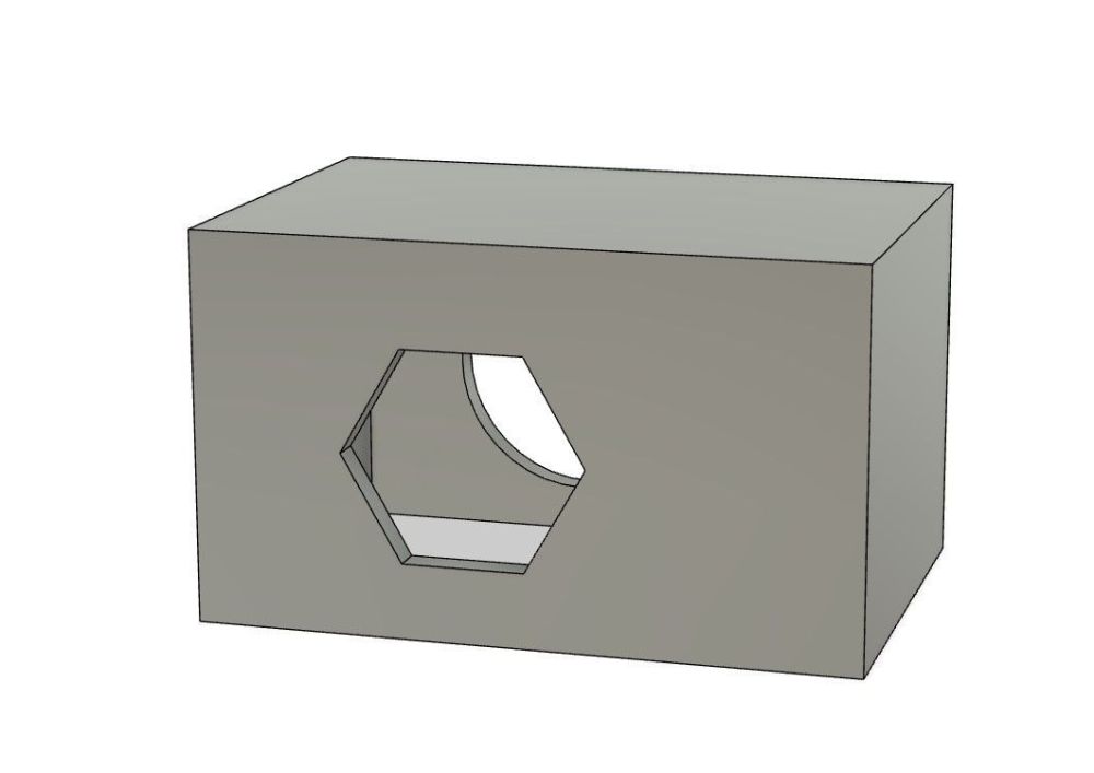

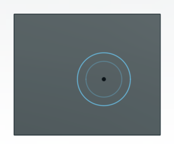

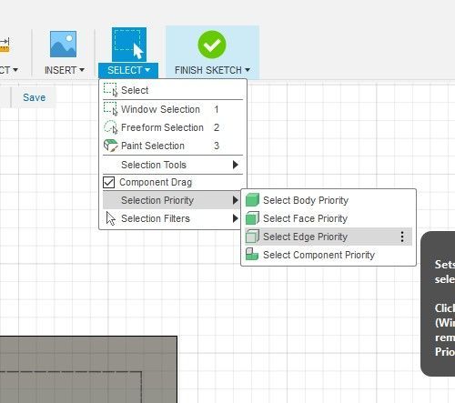

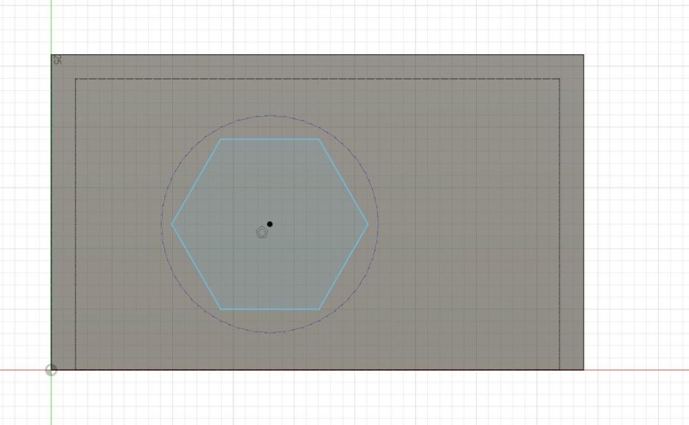

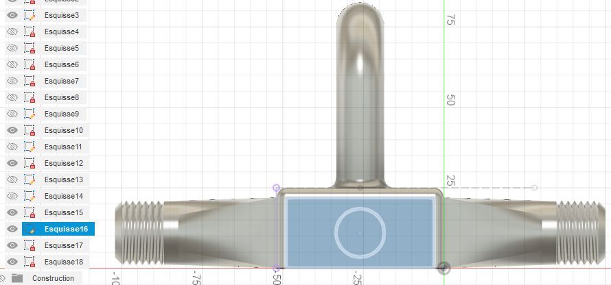

Pour la projection de la référence, moyennant le passage en vue caméra affichant les arêtes cachées, et en choisissant une priorité de sélection sur les arêtes, il est bien possible de voir et de sélectionner la référence qui se situe derrière le plan d'esquisse (plus exactement derrière les corps ou les faces).
Vue des arêtes cachées :
Priorité sélection sur arêtes (en mode esquisse) :
Projection de l'arête "cachée" :
Création du polygone avec pour référence le centre du cercle projeté :
Résultat :

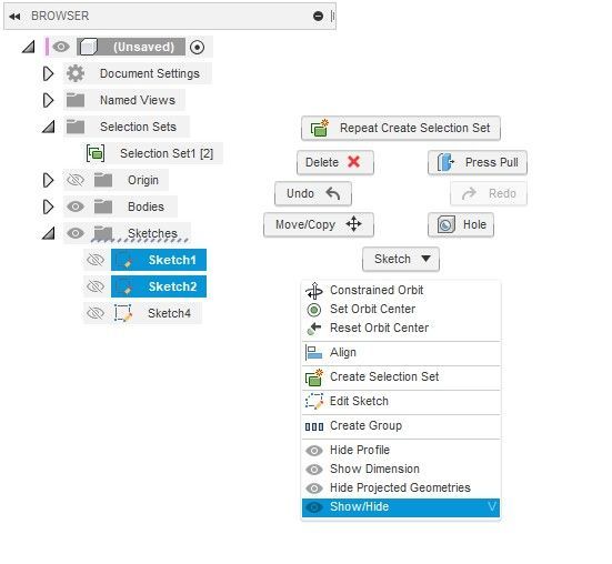

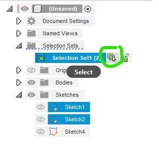

Une autre fonction qui pourra peut-être t'aider pour ça, les "Selection Set" (je ne connais pas la traduction). Tu peux sélectionner tes esquisses de référence, puis clic droit "Create Selection Set". Dans l'arborescence tu auras du coup un nouvel objet, grâce auquel tu pourras sélectionner d'un coup toutes tes références, et en appuyant sur "v" tu peux les faire apparaitre ou disparaitre.

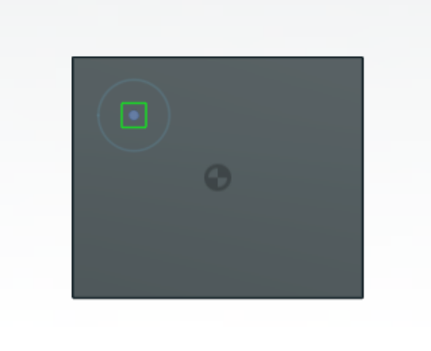

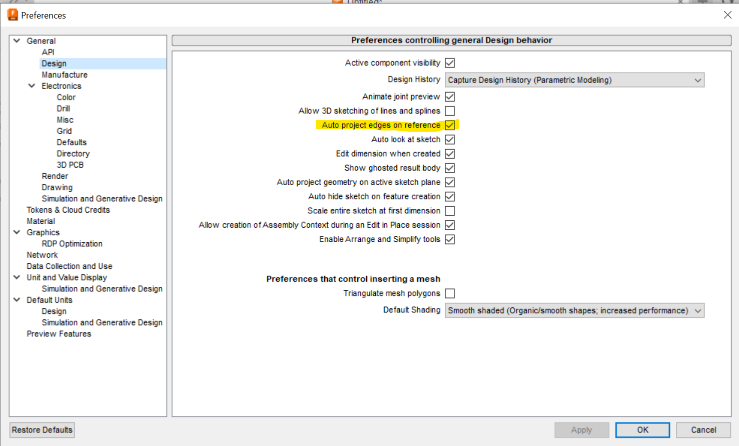

Salut @Viking27,

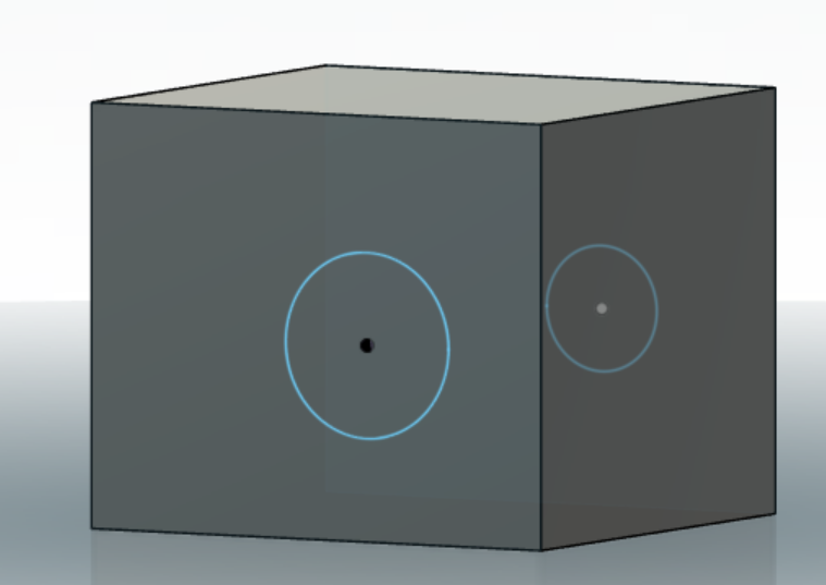

De ce que je comprend tu souhaites pouvoir prendre comme référence une forme dessinee sur un sketch sur un autre sketch.
 Dans les options sous "Design" tu dois activer " Auto project edges..."
Dans l'exemple ci dessous j'ai réalisé un sketch sur la face arrière et j'ai dessine un cercle. En faisant un sketch sur la face avant je peux dessiner une forme et prendre comme référence le cercle de la face arrière (le carre vert indique la projection automatique). Pour que cela fonctionne il faut que la vue soit bien perpendiculaire au plan du sketch, si tu tournes la vue tu ne pourras pas "accrocher" la forme en arrière plan.
Astuce: Si tu as utilise le sketch pour faire une fonction il sera masque automatiquement et il faudra l'afficher a nouveau pour le prendre en référence sur un autre sketch.
L'objet dessine au premier plan reste lie a celui de l’arrière plan, si je déplace l'objet de l’arrière plan celui a l'avant va suivre.
J'espere repondre a ta question.

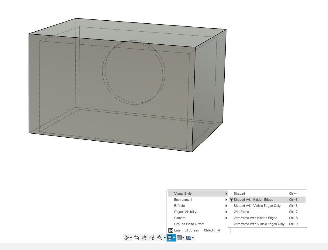

Avec le choix "Ombré avec arêtes masquées", ça le fait. Mais je trouve que là dessus, ils ne font pas fort.
