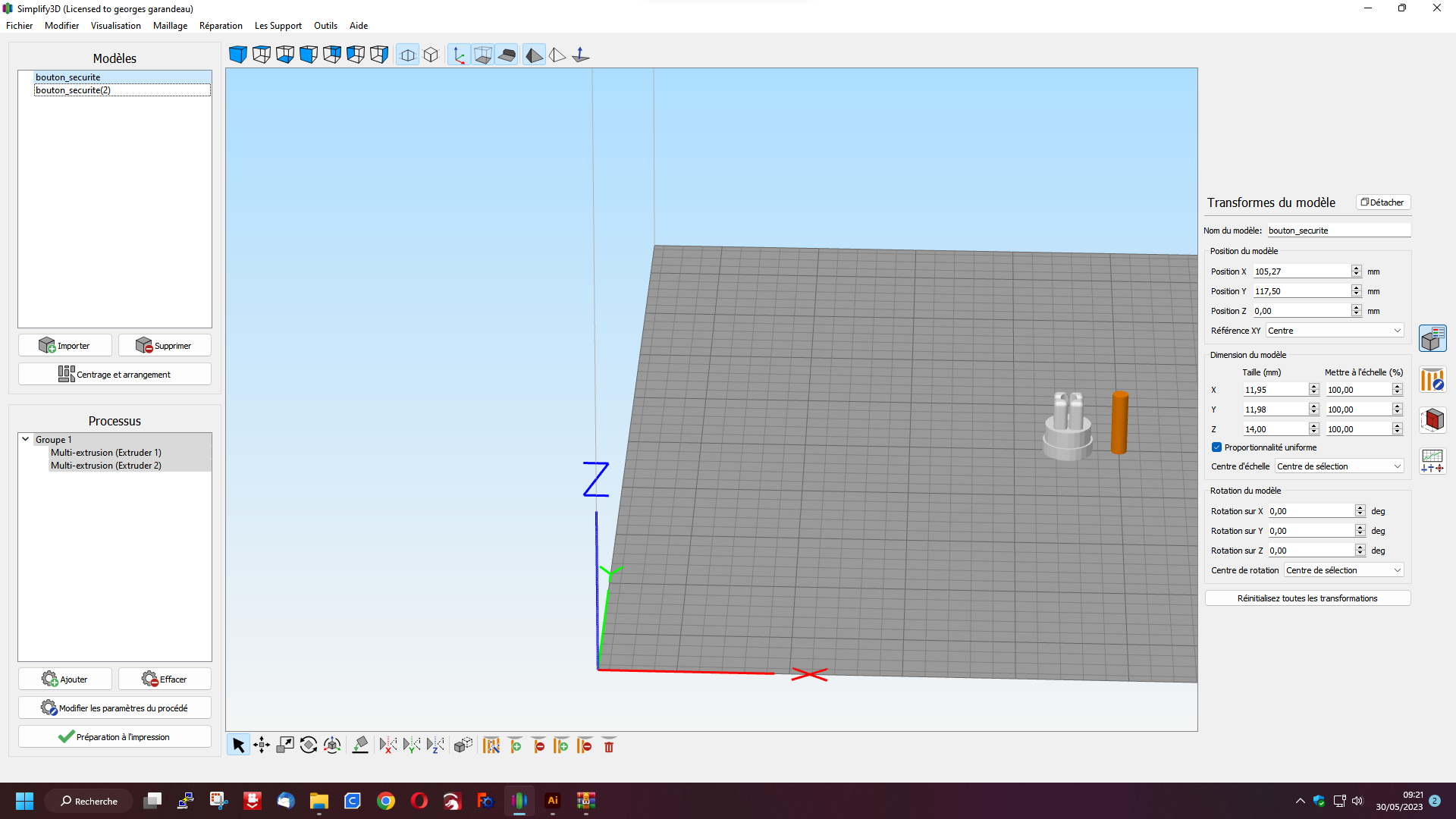

krisna Posté(e) Mai 27, 2023 Partager Posté(e) Mai 27, 2023 l impression 3d permet elle de tout faire ? pour moi c est non j ai modelise et imprime un bouton de samsung s3 ya rien a y faire ca reste tres grossier et inmontable je met le fichier en freecad pour ceux qui veulent s y essayer bouton S3.rar Lien vers le commentaire Partager sur d’autres sites More sharing options...
Jeff78s Posté(e) Mai 27, 2023 Partager Posté(e) Mai 27, 2023 Une photo de ce que tu obtiens ? Quel filament, paramètres du slicer ? Sur quelle imprimante ? Lien vers le commentaire Partager sur d’autres sites More sharing options...
krisna Posté(e) Mai 27, 2023 Auteur Partager Posté(e) Mai 27, 2023 pas de photo vu ce que ca donnait => poubelle cote bouton ca va c est cote dentitions que ca donne un gloubiboulga !!!! sur du pla en 0.06 avec une et5x Lien vers le commentaire Partager sur d’autres sites More sharing options...

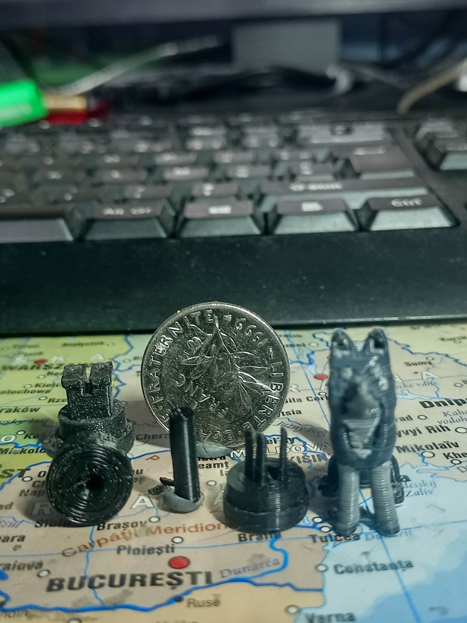

jcjames_13009 Posté(e) Mai 27, 2023 Partager Posté(e) Mai 27, 2023 Salut Peut être essayer avec une buse de 0,25mm. Il y a quelques belles réalisations de petits modèles en HO ici https://www.printables.com/model/152722-wagon-citerne-ho https://www.printables.com/model/142299-tracteur-ho A voir si applicable a ton bouton JC Lien vers le commentaire Partager sur d’autres sites More sharing options...

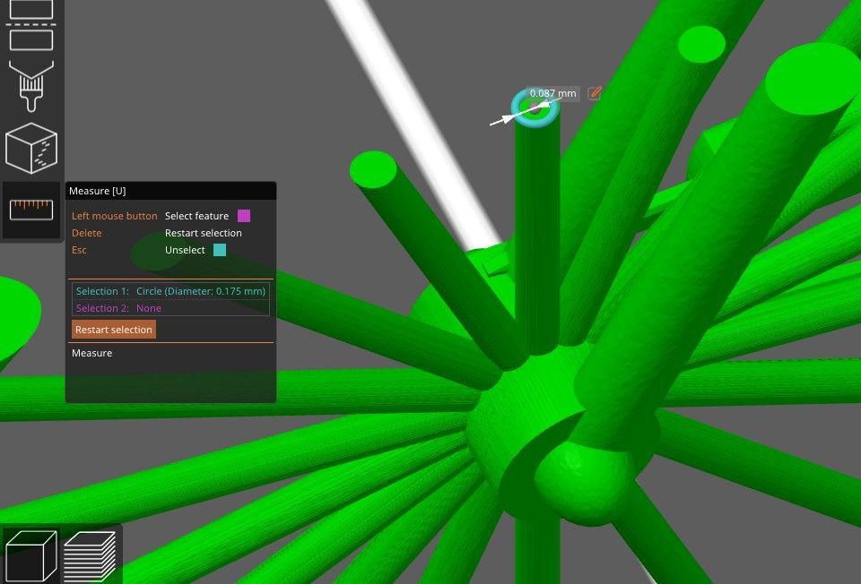

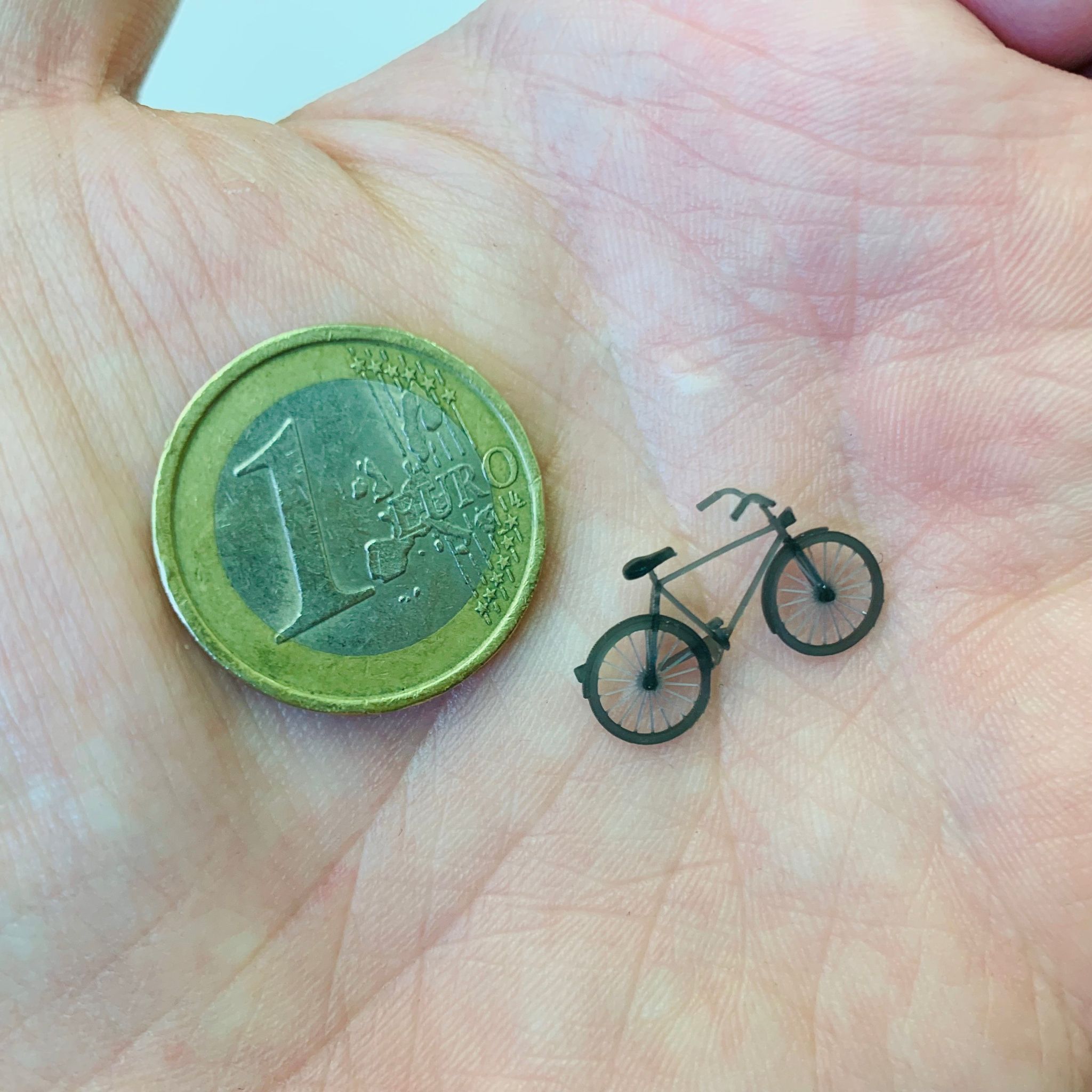

Kachidoki Posté(e) Mai 29, 2023 Partager Posté(e) Mai 29, 2023 Le 27/05/2023 at 09:55, krisna a dit : l impression 3d permet elle de tout faire ? pour moi c est non L'impression 3D oui, même des maisons, des bateaux, des fusées... A chaque technologie d'impression 3D sa spécialité (polymères, céramique, béton, métal, organique etc...). Pour ton bouton, le FDM n'est pas la technologie adaptée, la résine oui. @jcjames_13009 j'ajoute la photo du célèbre vélo 1 1 Lien vers le commentaire Partager sur d’autres sites More sharing options...
krisna Posté(e) Mai 29, 2023 Auteur Partager Posté(e) Mai 29, 2023 (modifié) heu ton velo c est pour les petits joueurs.... ta piece par rapport a un bouton de s3 c est un trex par rapport a l homme (4etages) Le 27/05/2023 at 22:53, jcjames_13009 a dit : Salut Peut être essayer avec une buse de 0,25mm. Il y a quelques belles réalisations de petits modèles en HO ici https://www.printables.com/model/152722-wagon-citerne-ho https://www.printables.com/model/142299-tracteur-ho A voir si applicable a ton bouton JC heu c est tres gros ca.... Modifié (le) Mai 29, 2023 par krisna Lien vers le commentaire Partager sur d’autres sites More sharing options...

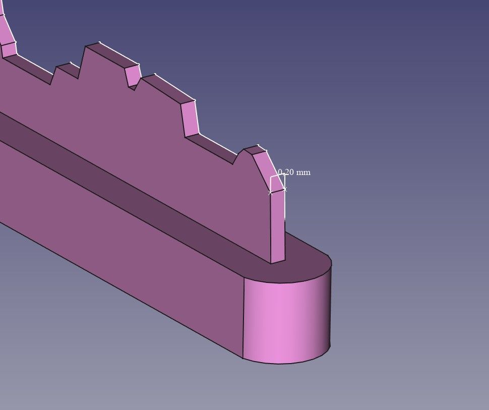

jcjames_13009 Posté(e) Mai 29, 2023 Partager Posté(e) Mai 29, 2023 (modifié) Salut Il y a 2 heures, krisna a dit : heu c est tres gros ca.... Pas tant que ça. Regarde le volant (en vert) par rapport à ton bouton (en orange)... Mais c'est vrai qu'il y a une parois extrêmement fine sur ton bouton qui doit être difficilement imprimable en FDM sans post traitement (Lime et ou papier verre très fin) @+ JC Modifié (le) Mai 29, 2023 par jcjames_13009 Lien vers le commentaire Partager sur d’autres sites More sharing options...
Kachidoki Posté(e) Mai 30, 2023 Partager Posté(e) Mai 30, 2023 Il y a 13 heures, krisna a dit : heu ton velo c est pour les petits joueurs.... ta piece par rapport a un bouton de s3 c est un trex par rapport a l homme (4etages) Qu'est-ce qui te fait dire ça ? (Essayes-donc de l'imprimer avec ta FDM ) Ton bouton a une paroi fine de 0.2mm : Alors que le vélo a des rayons de diamètre encore inférieurs (0.175mm) et ça passe crème : Lien vers le commentaire Partager sur d’autres sites More sharing options...

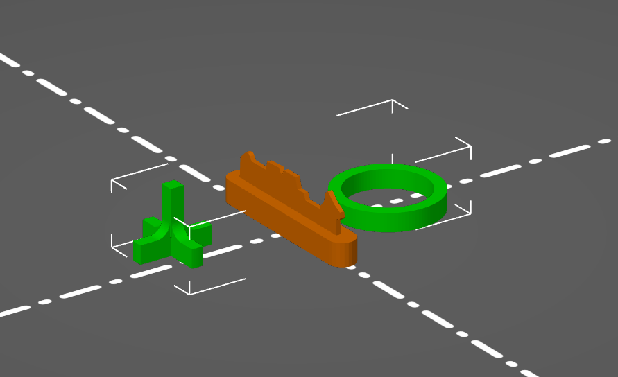

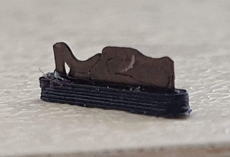

Kachidoki Posté(e) Mai 30, 2023 Partager Posté(e) Mai 30, 2023 @krisna puisque tu m'as passablement remonté avec tes remarques, je te montre ce qu'il est possible de faire avec une vieillissante FDM en buse de 0.4mm, couches de 0.15mm, filament PETG et paramètres standards. Bien entendu tu me rétorqueras que la pièce est inutilisable car les dents sont déformées. Certes, mais cette photo apporte déjà bien plus de contenu constructif que la plupart de tes interventions sur le forum. Donc je te laisse deviner la méthode employée, très facilement trouvable grâce à la photo. Il est très certainement possible de faire mieux en peaufinant les paramètres, ou avec une buse plus petite. A bon entendeur. PS: Je précise que j'ai fait la photo, malgré que la pièce était destinée à terminer à la poubelle. 5 Lien vers le commentaire Partager sur d’autres sites More sharing options...
