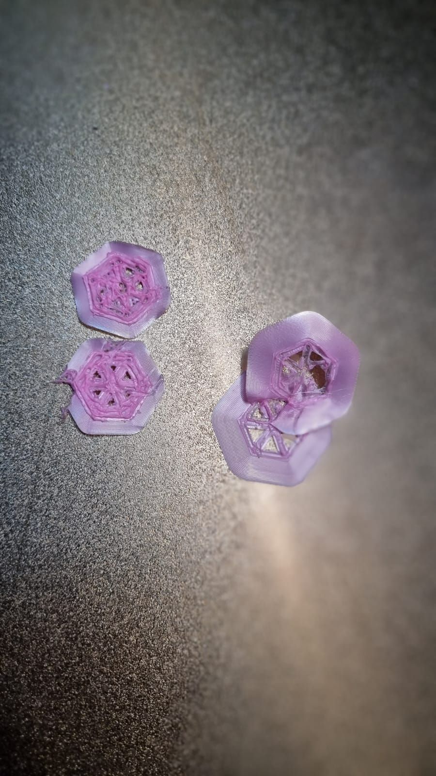

Une truc très bizarre ce passe avec ma nouvelles imprimante CR10 Smart Pro.
J'essaie d'imprimer un fichier que j'ai fait sur Pursa Slicer et cela sort très mal.
Mais quand j'imprime les Gcodes fournis avec la machine pas de problèmes, ils sortent parfaitement.
Quand j'imprime mon fichier sur ma Sidewinder X1, il s'imprime parfaitement.
QU'ais je manqué?

Ton problème est lié à ton trancheur et les paramètres que tu utilises. J'imagine quand même que tu n'utilises pas les gcodes que tu utilises sur la sidewinder ?
Vérifie que ton imprimante est correctement déclarée dans Prusa Slicer et ensuite fais des tests.

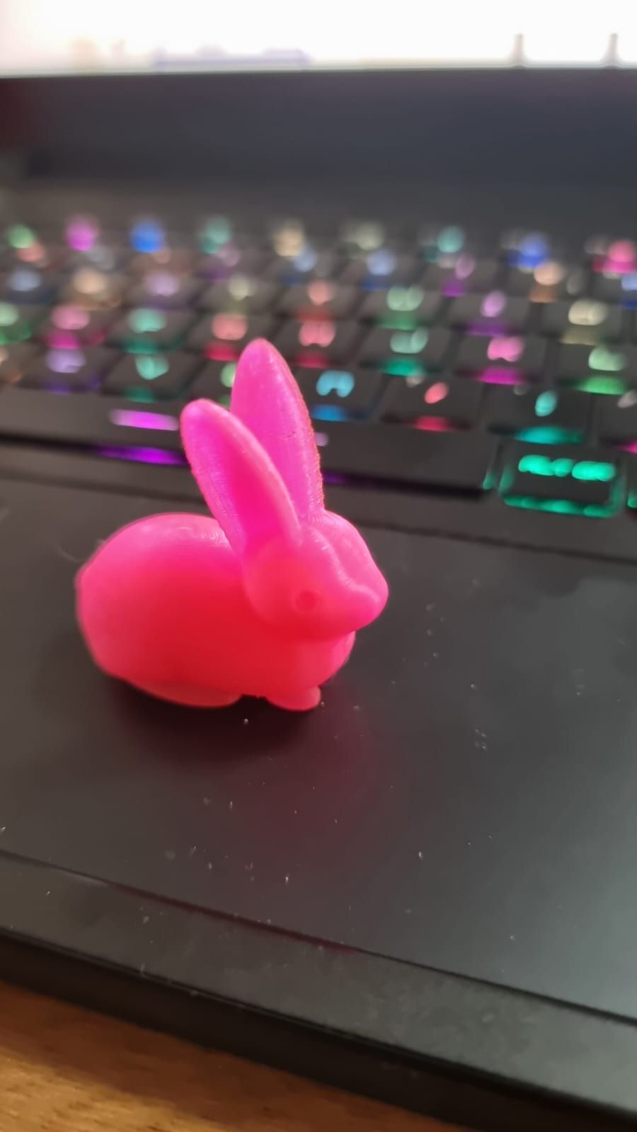

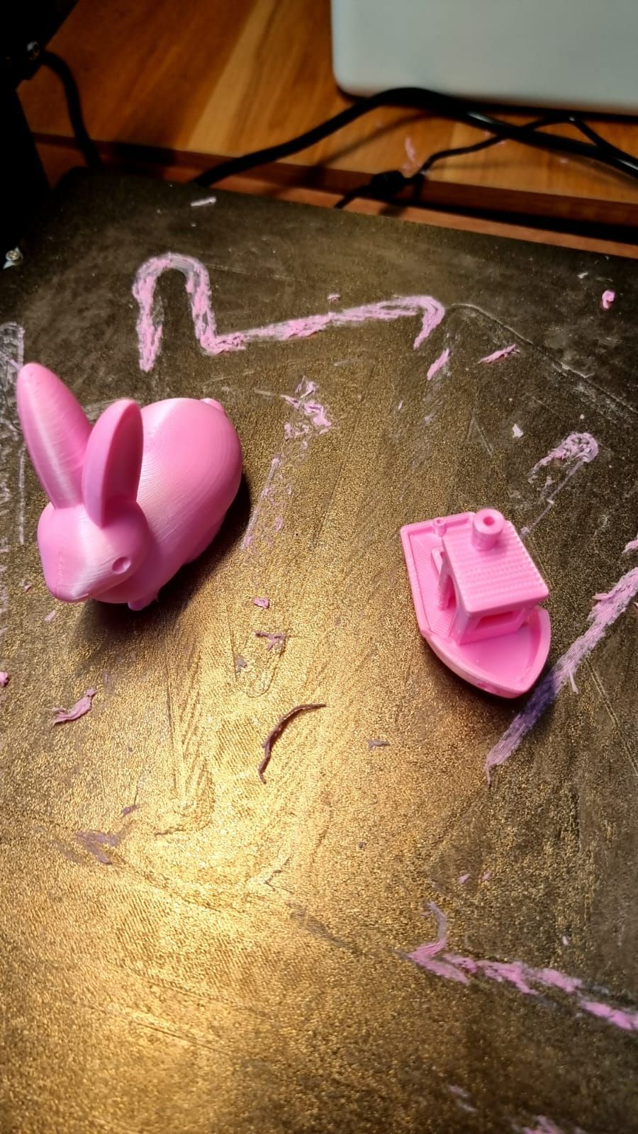

Sur les photos jointes le lapin et le bateau ont l'air corrects (fournis avec la machine ?)

Avec aussi peu d'infos, on risque taper à coté. Cela ressemble bien à de la sur-extrusion avec probablement des paramètres slicer aux fraises. Mais il semblerait qu'il se soit produit aussi un sacré décalage en Y à un moment donné, peut-être bien dû à la matière accumulée. Sauf qu'en l'absence d'un visuel de la pièce à imprimer dans son modeleur, ou même dans le slicer, on ne sait même pas à quoi est sensée ressembler le résultat final. 🤔
PrusaSlicer permet d'installer des profils de type CR-10 SP, mais ils sont  tjrs indiqués en alpha depuis un bon bout de temps déjà...

Bonsoir Pierre-Luc,
Merci pour votre réponse, Je suis la Prusa Slicer 2.6 , cela fonctionne très bien avec ma Sidewinder X1.
Voilà le résulta que j'obtien pour laSx1

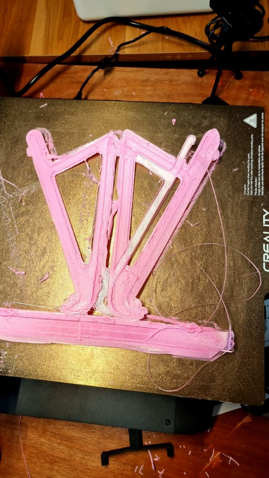

Il y a 17 heures, Nshuti a dit :
Pour la partie qui me bloquais à faire d'autre test, voir la vidéo, c'est résolu.
La buse n'était pas asser serrée, ce qui faisait que le palpeur ne touchait jamais le plateau.
Mais par contre, les tests on repris avec les mêmes problèmes que ce soit avec Prusa Slicer 2.6 à gauche sur la photo, ou avec Creality Slicer 4.8.2 à droite.
C'est comme si à partir du second niveau cela ne monte plus

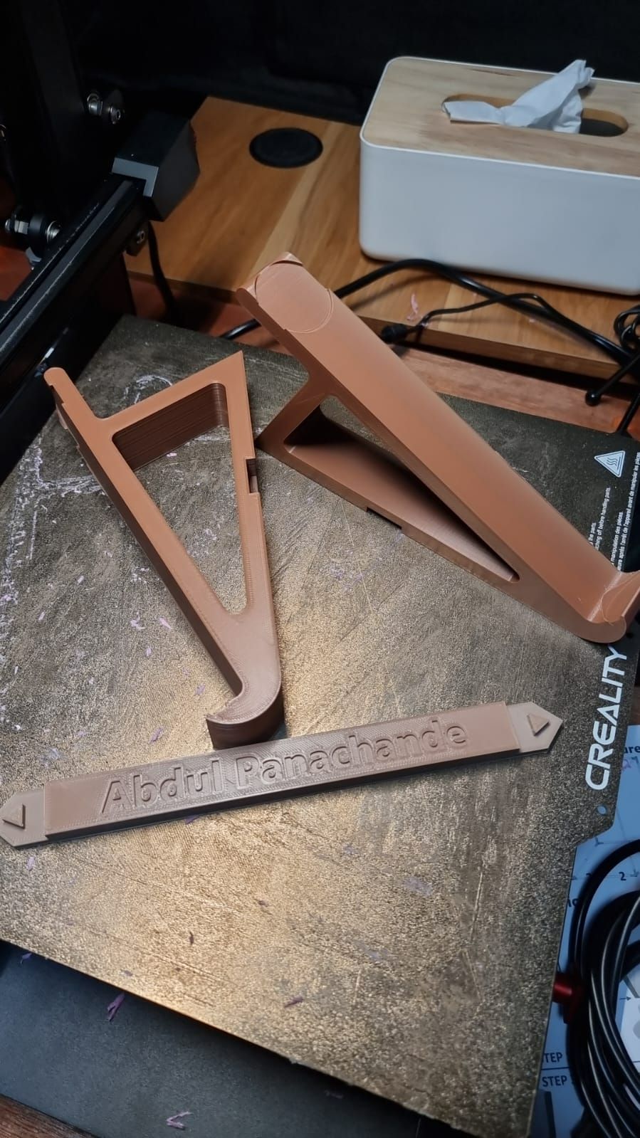

Oui, mais c'était les montage d'usine.
Et maintenant, avec le fichier envoyé par Creality, j'arrive à faire ce lapin.
C'est maintenant les paramètre du Slicer qui pose problème.
@Nshuti
pour les paramètres du slicer le mieux est de récupérer le slicer de Creality, basé sur CURA
https://www.crealitycloud.com/software-firmware/software?source=1
tu auras directement les paramètres de la CR-10 Smart Pro et ainsi les copier dans n'importe quel autre slicer ou utiliser le leur avec les réglages déjà effectués.
