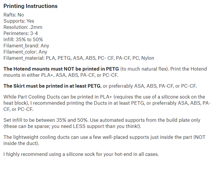

Quand je regarde les instructions d'impression du HeroMe il faudrait imprimer certaines parties en ABS. C'est vraiment indispensable ? Car j'ai jamais imprimer en ABS et c'est une vrai galère de ce que je vois. N'y a t'il pas un matériaux avec lequel je pourrai imprimer le tout qui soit pas trop compliquer à utiliser. Je n'ai jamais imprimer avec autre chose que du PLA pour le moment

@Idealnight avait imprimé son Hero Me (Gen 5? d'après la date? 🤔) en PLA (de Grossistes3D apparemment) sans avoir de problèmes depuis 4 ans:
Le 17/01/2023 at 16:23, Idealnight a dit :
Mon HeroMe est installé en PLA depuis le début et n'a pas bougé
extrait de ce message
Modifié (le) par pommeverte
Perso, j'ai le herome gen 7 et j'ai tout imprimer en pteg, et j'ai aucun problème avec.

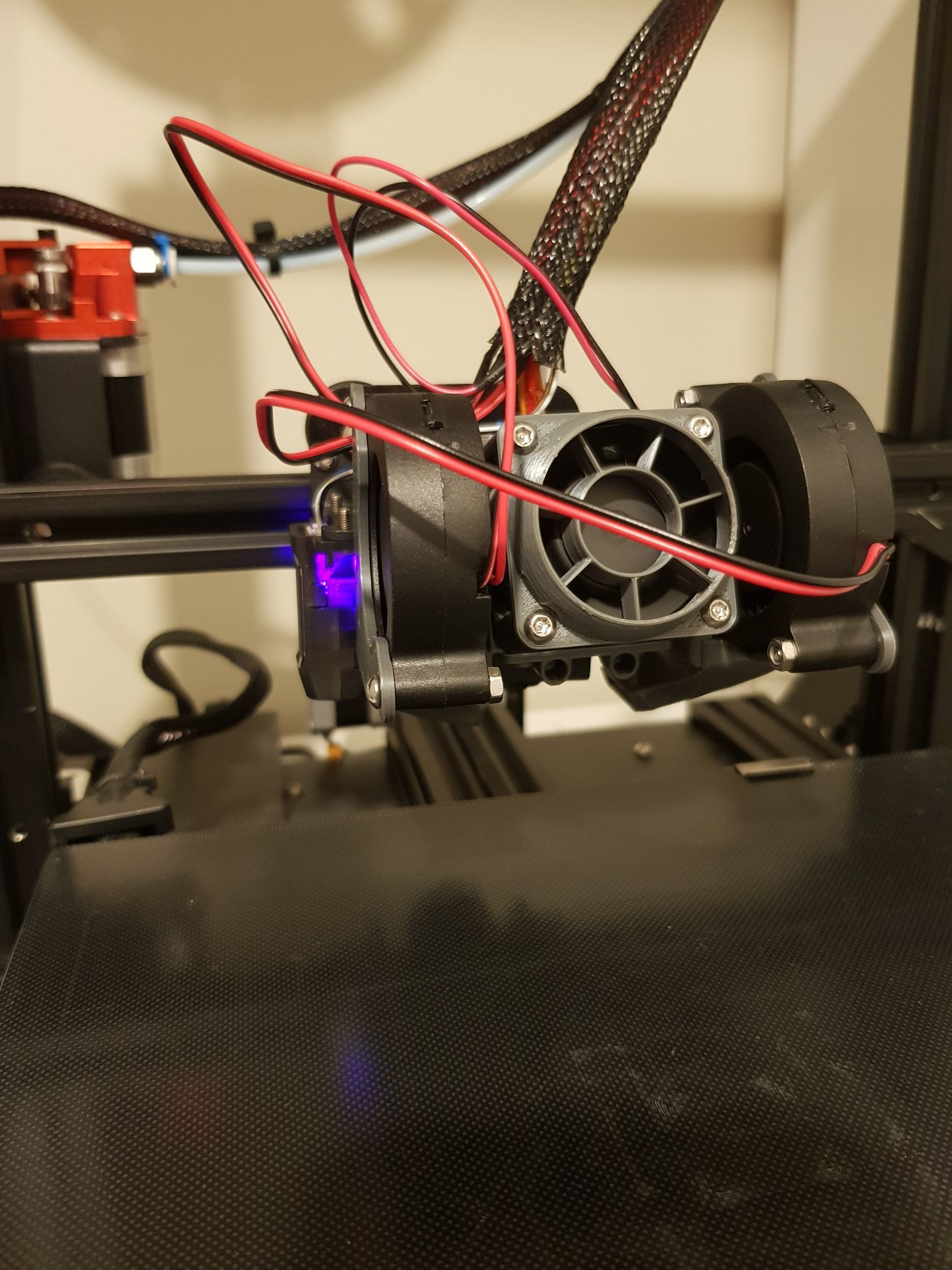

Voila la bête.

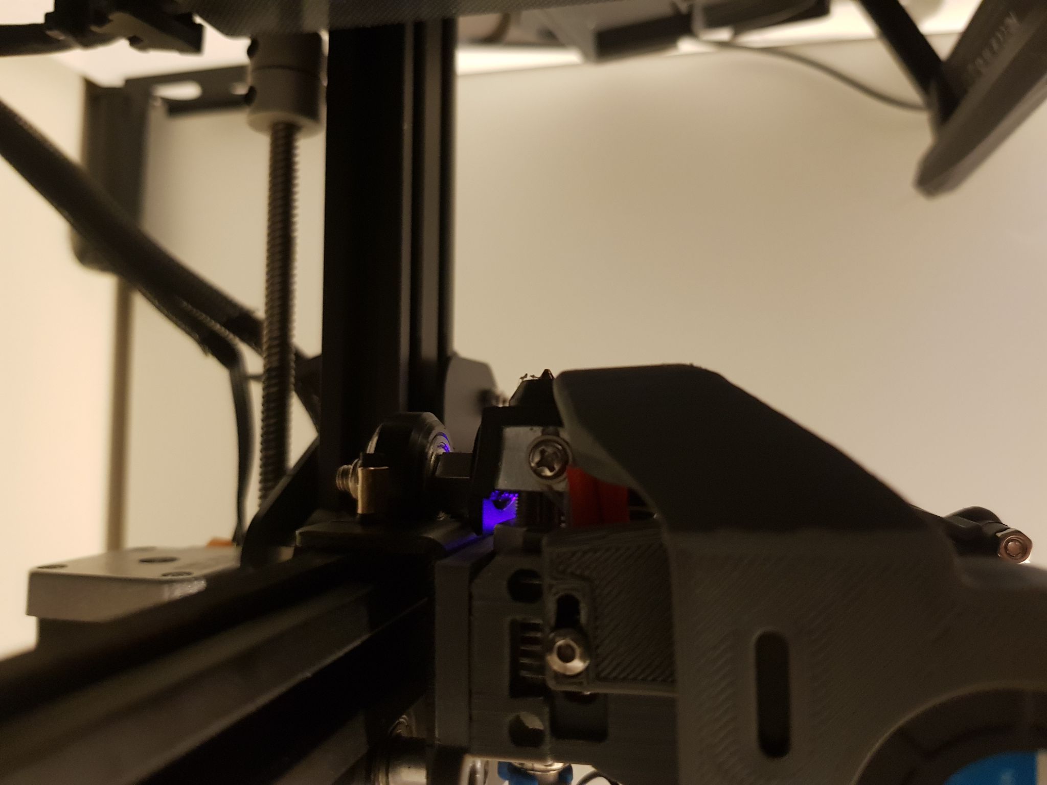

Bon j'ai imprimé les pièce qui me semblait être bonne, j'en avais encore entre les mains une fois le montage fini (comme un meuble Ikea 😅) et j'ai un peu coupé une pièce pour pouvoir mettre mon CR-touch à son emplacement d'origine car avec les pièce du HeroMe le bras de fixation venais en buté sur mon imprimante et je m'en suis rendu compte une fois mes nouveau ventilo de soudé donc impossible d'imprimer autre chose. Mais tout à l'air de bien tenir et de bien être fixé. J'ai fait pas mal d'impression avec et pas de soucis à signaler. Le problème initial du post avec les angles de mon cube test est complètement résolu.
Ah si j'ai quand même un truc qui me chagrine mais j'ai pas pu vérifier si c'était normal et je ne vois surtout pas comment arranger cela, c'est que la sortie d'air des ventilateur axiaux est très déporté par rapport à ma buse comme visible sur la photo de coté

Alors si mes souvenirs d'installation sont exactes, quand tu es en Z=0, tes buses de soufflage doivent êtres à ~1.6 - 2 mm du plateau.
Et oui, ils sont assez éloignés de la buse mais c'est normale, ça permet d'avoir la buse au niveau du flux d'air optimale.
Salut @Ellïa,
Il y a 2 heures, Ellïa a dit :
Tu pourrais faire le test du récipient d'eau placé sous la buse comme dans cette vidéo pour vérifier si le flux d'air est correctement dirigé.

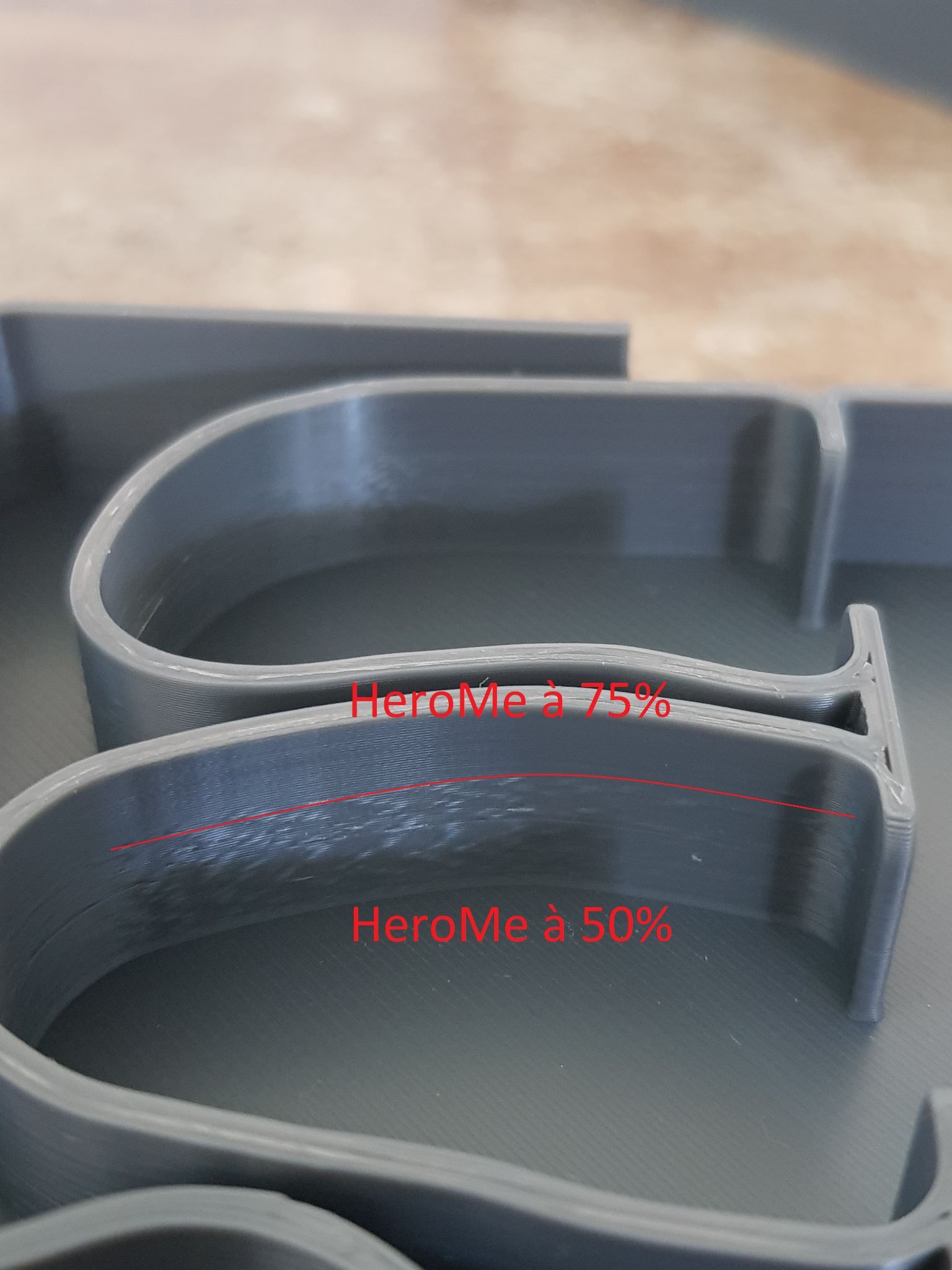

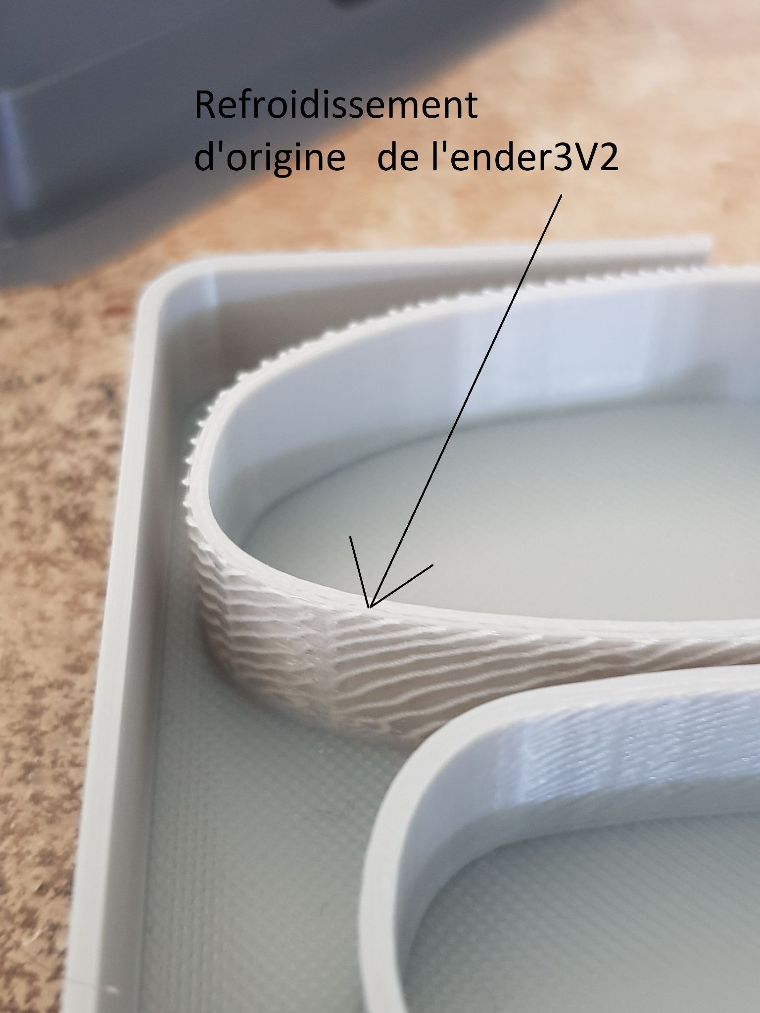

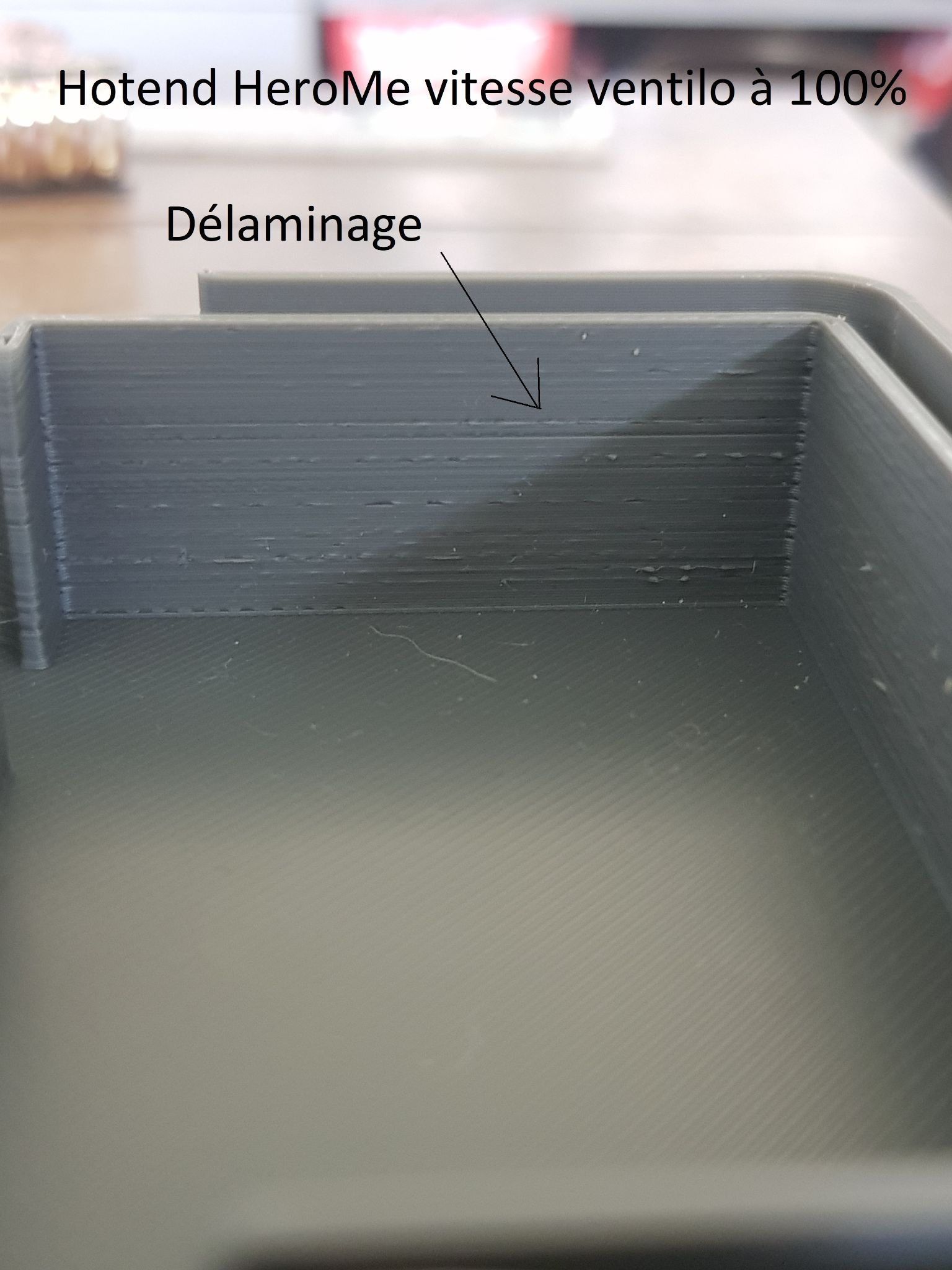

Je partage mes tests et constatation avec les différentes ventilation car je trouve cela impressionnant et je ne pensais pas que la ventilation pouvais avoir tant d'impact sur le PLA.
J'avais donc au début de ce post un soucis par manque de ventilation mais après avoir mis le HeroMe j'avais un soucis car trop de ventilation 😅 et j'avais un délaminage des couches. (J'ai entendu parler de cela pour l'ABS mais jamais pour le PLA)
Les photo et légendes parlerons d'elles même je pense, pour ma part j'ai un résultat très satisfaisant avec ce nouveau Hotend mais à 75% de la ventilation.
