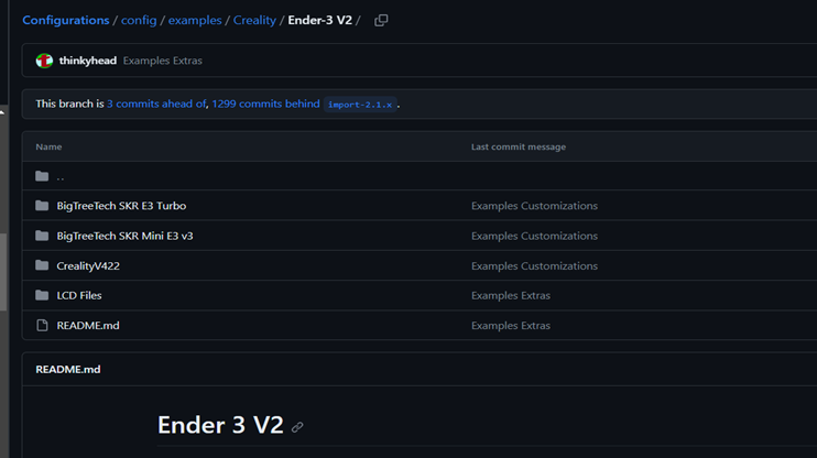

ANGE76 Posté(e) Novembre 14, 2023 Posté(e) Novembre 14, 2023 BONJOUR les nouveaux firmware de marlin ne possède pas dans configuration creality les fichier pour la carte v 4.27 on trouve que les creality v 4.2.2 2.1.2.1.zip ou 2.0.97 et suite dans les fichier vien/dowload. confg . exampes .creality. ender 3 v2. nous trouvons . BigTreeTech SKR E3 Turbo BigTreeTech SKR Mini E3 v3 CrealityV422 mais pas CREALITY V 4.27 QUE JE POSEDE MA QUESTION ACTUELLEMENT ja suis sur ender 3 carte mere 4.2.7 et Lancien Ecran Blau que et HS je comande le nouveau Ecran tactile de la ender 3 V. 2.7 COMME TROUVE LE FIRMWARE QUE CORESPON ACET ECRANT pour la carte v4.2.7 pour bascule de ender 3 A ender 3 v.2.7 a programe si posible avec visual studio code sil a pas le détecteur de fil et le bltouch pour le metre en francais si pas francais ma question comme trouve le FIRMWARE pour pase de ender 3 A ender 3 v.2 avec carte CREALITY 4.2.7 + BLTOUCH - INSTALLATION & CONFIGURATION du FIRMWARE merci et mille excuse pour mon francais une fois trouve le firmware je puré le modifie acec studio code pour le mette en france sil et en engríes il y a 21 minutes, ANGE76 a dit : une fois trouve le firmware je puré le modifie acec studio code pour le mette en france sil et en engríes fichier Configuration.h et Configuration_adv.h et marlin pour ender 3 v2 avec carte mere v7.27 merci et excuse pour mediateur du site si je ne pas mis au bon endroit

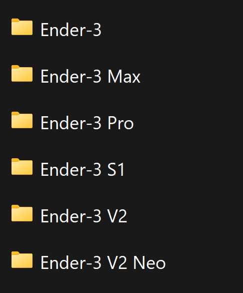

Macktool Posté(e) Novembre 16, 2023 Auteur Posté(e) Novembre 16, 2023 (modifié) Bonjour ANGE76! Tu as quelle version de l’imprimante Creality Ender 3 a l’origine? Dans le fichier de configuration il y a 6 versions. Modifié (le) Novembre 16, 2023 par Macktool

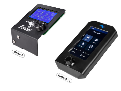

ANGE76 Posté(e) Novembre 16, 2023 Posté(e) Novembre 16, 2023 (modifié) merci actuellement ender 3 pro avec carte mère Marlin 4.2.7 avec détecteur de fil et BLTchu ET LE PREMIER ECRANT sur la photo AVEC LA MOLETTE ENDER3 que je programe avec studio code; et je vais recevoir pour noel l'écran tactile pour Ender-3 V2 comme dans les photo MARQUE ENDER 3 V2 seul probleme je suis perdu avec les Nouveau firmware de merlin ???? le quelle prendre ils me faut les fichier Configuration.h et Configuration_adv.h et marlin pour Ender-3 V2 pour programe la carte mère Marlin 4.2.7 pour les modifier avec STUDIO CODE sil ne pas en francais et sil na pas le bltouche et détecteur de fil merci et je m'excuse si je fait des vêtisse juste avec citer pour modifier OU LES FICHIER PRET ISO SI POSBLE EN FRACAIS PAS TROP COPIN AVEC LE ANGRAIS pommeverte exact grâce a vous je réussi a faire le programe me la ce encore diffèrent je passe de l'ecrant Blau Ender 3 pro au tactile Ender 3 v2 le programe et diffèrent je trouve comme mis en haut le programe pour la carte V2.2 et moi ce la carte mere MARLIN V 2.27 ils mes faut es fichier Configuration.h et Configuration_adv.h et marlin de la ender 3V2 pour la carte mère Marlin 4.2. ce la queje suis perdu merci et je m'excuse si je mesplime pas bien et pour le Français merci Il y a 9 heures, Macktool a dit : Bonjour ANGE76! Tu as quelle version de l’imprimante Creality Ender 3 a l’origine? Dans le fichier de configuration il y a 6 versions. la ce bien ender .V.2 PAR CONTRE JE NE PAS MA CRTE MERE CREAKYTY V 4 .2.7 ON TROUVE QUE CRALITY V4.22 ET SIL%OU LES FICHIER Configuration.h et Configuration_adv.h et marlin REGARDE LA https://github.com/MarlinFirmware/Configurations/tree/release-2.1.2.1/config/examples/Creality/Ender-3 V2 PAS DE CREALITY V4.2.7 DU MA QUESTION COMME FAIRE POUR MA CREALITY V2.2.7 ?????? ou recupere les fichier Configuration.h et Configuration_adv.h marlin pour ma carte creality V4.2.7 pour mette le Nouveau Ecran et le configure avec studio code et le metre en francais mon Ecran de la ender 3 décorne funcione mal don etan donne que je doit le charge ôtant mettre un plus moderne Ender 3 v2 Modifié (le) Novembre 16, 2023 par ANGE76

Macktool Posté(e) Novembre 16, 2023 Auteur Posté(e) Novembre 16, 2023 Il y a 4 heures, ANGE76 a dit : merci actuellement ender 3 pro avec détecteur de fil et BLTchu ET LE PREMIERECRANT AVEC LA MOLETTE ENDER3 que je programe avec studio code et je vais recevoir pour noel lacran tactile pour ender 3 v2 comme dans les photo MARQUE ENDER 3 V2 seul que je suis perdu avec les Nouveau firmware de merlin ???? le quelle prendre les fichier Configuration.h et Configuration_adv.h et marlin pour ender 3 v2 pour lecrant v2 de endrer 3 avec carte mere v7.27 pour les modifier avec studio code sil ne pas en francais et sil na pas le bltouche et détecteur de fil merci et je m'excuse si je fait des vêtisse justo avec citer pour modifier pommeverte exact grâce a vous je réussi a faire le programe me la ce encore diferente je passe de lecrant bleau ender 3 pro au tactile ender 3 v2 le programe et diffèrent je trouve comme mis en haut le programe pour la carte V2.2 et moi ce la carte mere V 2.27 ils mes faut es fichier Configuration.h et Configuration_adv.h et marlin de la ender 3V2 pour la carte mere v7.27 ce la queje suis perdu merci et je m'excuse si je mesplime pas bien et pour le Français merci Il faut que tu prennes le bon chemin. Dans l’exemple de ton post, tu es dans les dossiers d’une Ender V2. Va dans les dossiers de ta Ender3 pro. Il y a tout ce qu’il faut. Il y a bien le dossier Configurations-release-2.1.2.1\config\examples\Creality\Ender-3 Pro\CrealityV427 Tu m’as l’air vraiment confus Ange76. Il faut que tu connaisses la bonne version du modèle de ta Ender 3 et de ta carte mère pour pouvoir compiler correctement. Si ça marche pas c qu’il y a une erreur quelque part.
ANGE76 Posté(e) Novembre 16, 2023 Posté(e) Novembre 16, 2023 (modifié) Macktool ce exactement ce que je actuellement merlin 2.1.21 endrer 3 creality V2.27 avec l'ecran bleu QUE H.S ET LE PERE NOEL me ramené le ender3 V2 ce pas le meme programe ?? et je veux faire le fichier iso pour ce Ecran ender 3.V2 AVEC STUDIO CODE ET EN FRANCAIS ILS ME FAUT LES FICHIER Configuration.h et Configuration_adv.h POUR CE ECRAN ENDEDR-3 V2 REGARDE CERTE VIDEO CE BIEN ESPLIQUE A 1MN19 ILS PREND LA ENDER-3V2 POUR CE ECRANT OU CE MOI QUE DE,,, OU JE DOIT GARDE LA VERSION 2.1.2.1 DE MERLIN ET REPROGRAME LE BLTOUCH ET LE DETECTEUR DE FIL ET LE METTE EN FRANCAIS POUR CE ECRANT MAIS ETIL COMPATIBLE ?????LA DERNIERE VERSION DE MARLIN NA PAS CREALITY V.2.27 JE me répète mais ils me faut bien LES FICHIER Configuration.h et Configuration_adv.h POUR CE ECRAN ENDEDR-3 V2 a mette dans le fichier Marlin pour faire le fichier ISO AUTTREMENT CA NE FONCIONERA PAS ,,,,, CE LA QUE JE SUIS PERDU DESOLE DANS TOUT LES FICHIER MARLIN PAS DE CREALITY V2.2.7 DANS CONFIG https://marlinfw.org/meta/download/ ca me prend la tete ,,, ce la quel la plus recenté la 4.2.2 ou la 4.2.7 je ne vais pas comande un en cien Ecran alor que les dernier son plus platique ?????? la poisse tout jour la poisse Il y a 5 heures, fran6p a dit : Pas de problème. On peut demander à @Motard Geek de fusionner l'ancien compte @Angel76 avec le nouveau @ANGE76 OUI MERCI Modifié (le) Novembre 16, 2023 par ANGE76

Macktool Posté(e) Novembre 17, 2023 Auteur Posté(e) Novembre 17, 2023 Citation PAS DE CREALITY V2.2.7 DANS CONFIG https://marlinfw.org/meta/download/ ca me prend la tete ,,, ce la quel la plus recenté la 4.2.2 ou la 4.2.7 je ne vais pas comande un en cien Ecran alor que les dernier son plus platique ?????? la poisse tout jour la poisse C'est pour cela qu'il vaut toujours mieux acheter le matériel référencé dans les dossiers des micrologiciels. Avant de faire un upgrade, vérifie toujours la compatibilité de ton matériel. C'est plus facile.
fran6p Posté(e) Novembre 17, 2023 Posté(e) Novembre 17, 2023 (modifié) L'écran tactile prévu pour une Ender3 V2 possède son propre firmware, ce n'est pas en compilant un firmware pour la carte contrôleur v4.2.7 qu'on le gère Cet écran possède un emplacement pour carte SD et c'est en y mettant une carte SD contenant le firmware de l'écran (pas celui de la carte ) qu'il sera flashé. Comme je n'utilise plus Marlin et ces écrans TFT tactiles ou non, je ne pourrais apporter plus d'aide… Peut-être @pommeverte (s'il n'est pas lassé) ? Le site Creality fournit dans les firmwares des E3V2 le firmware de l'écran (le dossier DWIN_SET) Pour flasher l'écran, c'est le dossier DWIN_SET (avec son contenu) qu'il faut copier à la racine d'une carte SD, carte à introduire ensuite dans le lecteur SD de l'écran, allumer, patienter un bon moment et … croiser les doigts Modifié (le) Novembre 17, 2023 par fran6p 1
