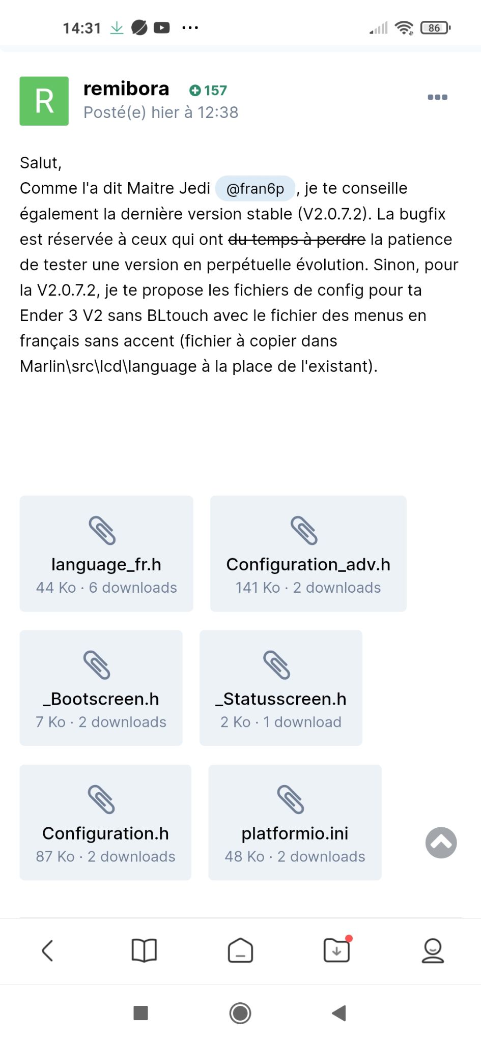

fran6p Posté(e) Février 13, 2021 Posté(e) Février 13, 2021 Il y a 19 heures, Angel76 a dit : Pouvez vous confirmer si ce l'abonné démarche merci Pas vraiment Si ton écran est un classique 12864, une seule ligne est à modifier dans le fichier configuration.h de Marlin : Citation // @section lcd /** * LCD LANGUAGE * * Select the language to display on the LCD. These languages are available: * * en, an, bg, ca, cz, da, de, el, el_gr, es, eu, fi, fr, gl, hr, hu, it, * jp_kana, ko_KR, nl, pl, pt, pt_br, ro, ru, sk, tr, uk, vi, zh_CN, zh_TW, test * * :{ 'en':'English', 'an':'Aragonese', 'bg':'Bulgarian', 'ca':'Catalan', 'cz':'Czech', 'da':'Danish', 'de':'German', 'el':'Greek', 'el_gr':'Greek (Greece)', 'es':'Spanish', 'eu':'Basque-Euskera', 'fi':'Finnish', 'fr':'French', 'gl':'Galician', 'hr':'Croatian', 'hu':'Hungarian', 'it':'Italian', 'jp_kana':'Japanese', 'ko_KR':'Korean (South Korea)', 'nl':'Dutch', 'pl':'Polish', 'pt':'Portuguese', 'pt_br':'Portuguese (Brazilian)', 'ro':'Romanian', 'ru':'Russian', 'sk':'Slovak', 'tr':'Turkish', 'uk':'Ukrainian', 'vi':'Vietnamese', 'zh_CN':'Chinese (Simplified)', 'zh_TW':'Chinese (Traditional)', 'test':'TEST' } */#define LCD_LANGUAGE en <= remplacer «en» par «fr» pour avoir un affichage des menus en français

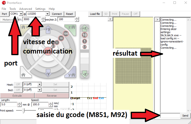

remibora Posté(e) Février 14, 2021 Posté(e) Février 14, 2021 (modifié) Salut, Voici le firmware compilé suivant les indications de @fran6p (qui, apparemment, est très rancunier , je trouvais pourtant ça drôle...) ainsi que les fichiers de configurations. Pour créer ce firmware, j'ai suivi ces instructions. Coté câblage, le firmware correspond à ceci: Attention: le capteur de filament n'a pas été testé. Pour communiquer en USB entre l'ordinateur et l'imprimante, il faudra installer le driver Windows (CH340 il me semble) disponible ici. Pour envoyer le firmware que j'ai préparé (firmware-1.bin), il suffit de le copier sur une carte microSD fraichement formatée (Fat 32, taille allocation 4096 octets). Ensuite, tu insères la carte dans le lecteur de la machine éteinte et tu démarres la machine. Il ne faudra pas oublier d'enlever la carte lorsque tu éteindras la machine. Pour envoyer et recevoir des informations entre l'ordinateur et l'imprimante, tu peux installer le logiciel Pronterface disponible ici. Voici une vue qui décrit rapidement le fonctionnement: tu choisis le port (autre que 1), la vitesse sera de 115200 et tu cliques sur le bouton Connect (juste à droite de la vitesse de communication) Citation Pour mémoire, avant de flasher le firmware, tu notes les valeurs de l'eeprom avec M503. Après avoir flashé le firmware, tu envoies M502 (reset "usine") suivi d'un M500 (enregistrement de l'eeprom) et un M501 (applique les valeurs de l'eeprom à la SRAM) ou via les menus de la machine. Ensuite tu mets à jour les valeurs des paramètres machine (M92 = pas/mm des moteur,M301 = PID du bloc de chauffe de la buse ,M304 = PID du plateau,...) 1- J'ai activé le Gcode M43 pour tester le BLTouch (à faire juste après le flashage du firmware et installation du BLTouch). Tu envoies M43 S et lorsque tu vois ce message "Please trigger probe within 30 sec" : tu as 30s pour appuyer légèrement sur la touche qui doit se rétracter automatiquement. Si tout se passe bien, tu as ce message de fin = BLTouch V3.1 detected.exemple de résultat OK après envoi de M43 S: 17:46:58.214 : N15 M43 S0*99 17:46:58.230 : Servo probe test 17:46:58.230 : . using index: 0, deploy angle: 10, stow angle: 90 17:46:58.230 : . Probe Z_MIN_PIN: 19 17:46:58.230 : . Z_MIN_ENDSTOP_INVERTING: false 17:46:58.230 : . Check for BLTOUCH 17:47:01.747 : = BLTouch Classic 1.2, 1.3, Smart 1.0, 2.0, 2.2, 3.0, 3.1 detected. 17:47:02.294 : ** Please trigger probe within 30 sec ** 17:47:04.435 : . Pulse width: 30ms or more 17:47:04.435 : = BLTouch V3.1 detected. 17:47:04.498 : ok N15 P15 B3 Ensuite, tu peux lancer une prise d'origine (home = G28) en montant la buse à ~10cm. Lorsque la buse descend, tu simules le palpage du plateau avec ton doigt. Si la buse continue sa descente, il faudra arrêter la machine avec l'interrupteur général et "appeler au secours". Si tout va bien, tu éteins la machine, tu la rallumes (sinon la recherche d'origine va s'arrêter avant le palpage du plateau à cause des distances de recherche) et tu relances une prise d'origine en palpant le plateau. 2- L'étape suivante est le réglage du décalage du BLTouch avec la buse. Pour commencer, il faut régler les PIDs de la buse et du plateau (voir instructions à la fin du message). Ensuite il suffit de suivre ces instructions pour régler le décalage Z: 1. Faire chauffer la buse et le plateau aux températures d'utilisation 2. Effectuer la mise à l'origine des axes de l'imprimante via G28 puis charger les valeurs de l'eeprom M501 3. M851 Z0 - Initialiser le décalage en Z à 0 (remise à 0 du Zoffset s'il y en avait un) 4. M500 - Stocker ce réglage en EEPROM 5. M501 - Récupérer les paramètres de l'EEPROM pour les rendre actifs 6. M503 - Afficher les paramètres en cours pour vérifier qu'ils ont bien été pris en compte 7. G28 Z - Mettre à l'origine l'axe Z 8. G1 F60 Z0 - Déplacer la buse au 0 Z 9. M211 S0 - Désactiver les contacteurs de fin de course (pour pouvoir descendre sous le 0) 10. Descendre doucement (pas de 0,025mm) l'axe Z jusqu'à frotter sur la feuille de papier (ou la cale utilisée) 11. Noter la valeur affichée de la position du Z sur l'écran du boitier (additionner cette valeur (sans tenir compte du signe négatif) à l'épaisseur de la cale utilisée) 12. M851 Xx.xx Yy.yy Zz.zz (x.xx et y.yy étant les décalages de ton BLTouch / buse, z.zz étant le décalage en Z calculé au point 10 (valeur négative)) si ton BLTouch est à gauche, avancé par rapport à ta buse x.xx et y.yy sont négatifs. A l'inverse, si ton BLTouch est à droite, reculé par rapport à ta buse x.xx et y.yy sont positifs (pas de signe) 13. M211 S1 - Réactiver les limites des contacteurs de fin de course 14. M500 - Sauvegarder ce réglages en EEPROM 15. M501 - Récupérer les paramètres de l'EEPROM pour les rendre actifs 16. M503 -Vérifier une dernière fois que tout a bien été pris en compte Pour appliquer la correction, il faudra modifier le GCode de démarrage dans le logiciel de tranchage (CURA,...). Tu as 2 solutions: 1- palper ton plateau à chaque début d'impression (long et probablement inutile): après le G28 de ton GCode de démarrage tu tapes G29 2- tu palpes ton plateau et tu enregistres le résultat (préférable et à refaire en cas de nivellement suspect): avant d'imprimer, tu envoies: G28 puis G29. Tu sauvegardes le nivellement avec la commande M500. Dans le Gcode de démarrage, après la ligne G28, tu tapes M420 S1. Si tu veux que le nivellement s'estompe à partir de 1mm de haut, tu tapes M420 S1 Z1 Si tu n'as pas fait les réglages des pas/mm des moteurs, les PID des éléments chauffants, tu peux suivre ce tuto. Pour le réglage des PID, tu peux suivre ces instructions: Pour la buse: M303 E0 S210 C8en retour, tu devrais avoir quelque chose comme ça (les valeurs seront différentes): RECU: p:17.22 i:1.00 d:74.22 tu n'as plus qu'à envoyer la commande avec tes propres valeurs: tete: M301 P17.22 I1.00 D74.22 Pour le plateau chauffant: M303 E-1 S70 C8en retour: RECU: p:841.68 i:152.12 d:1164.25 tu envoies la commande avec tes propres valeurs: M304 P841.68 I152.12 D1164.25 Tu sauvegardes et tu lis les valeurs de l'eeprom: M500 M501 Bon courage. firmware-1.bin platformio.ini _Bootscreen.h _Statusscreen.h Configuration.h Configuration_adv.h Modifié (le) Mars 25, 2021 par fran6p rectifications à la demande de l'utilisateur 1 1
