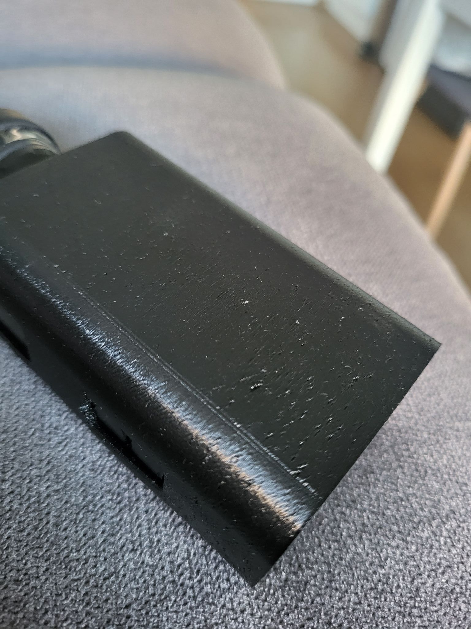

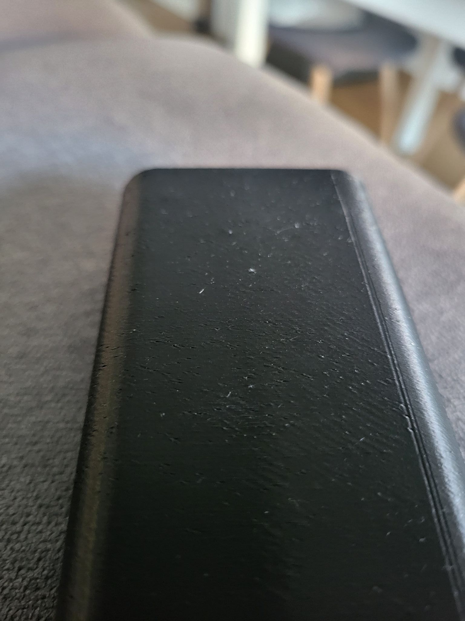

jerem59120 Posté(e) Juillet 5, 2023 Posté(e) Juillet 5, 2023 Hello, J'aurais besoin de vos conseils, j'ai imprimé cette pièce a ec du TPU de marque Wanhao en 85A, ma première couche est parfaite mais le reste vraiment pas beau... Je ne comprends pas trop le défaut, je me demande si c'est de la sous extrusion ou au contraire de la sur extrusion, vous en pensez quoi ? Merci
PPAC Posté(e) Juillet 6, 2023 Posté(e) Juillet 6, 2023 Salutation ! Il y a 12 heures, jerem59120 a dit : vous en pensez quoi ? Je parle sans vraiment savoir car je n'ai imprimé que très peux de TPU. Et sans le détail de tes paramètres d'impression ( températures buse et plateau, vitesses d'impression, vitesse du ventilateur de refroidissement, vitesse et distance de rétraction, ... ) Je vais partir sur la piste de l'humidité dans le filament. Car certaine bobine de TPU ont tendance a vite prendre l'humidité ( genre en moins de 48h hors de son emballage avec sachet disséquant ) et ce pourrait être la raison des tes défauts. Donc tester d'imprimer après passage au four de la bobine plusieurs heures a ~45°C mais ne pas dépasser 60°C pour éviter de déformer le filament sur la bobine.
jerem59120 Posté(e) Juillet 6, 2023 Auteur Posté(e) Juillet 6, 2023 Merci pour ta réponse J'ai imprimé à 210°C, plateau à 50°C en 30mm/ sec, refroidissement à 100%, distance de rétraction 2.6 et vitesse à 50 mm/s . Le filament était à peine déballer, neuf alors j'espère qu'il n'est pas humide
Jeff78s Posté(e) Juillet 6, 2023 Posté(e) Juillet 6, 2023 Il y a 1 heure, jerem59120 a dit : Merci pour ta réponse J'ai imprimé à 210°C, plateau à 50°C en 30mm/ sec, refroidissement à 100%, distance de rétraction 2.6 et vitesse à 50 mm/s . Le filament était à peine déballer, neuf alors j'espère qu'il n'est pas humide As-tu essayé de jouer sur tes paramètres de rétractation ? Pour du TPU il faut généralement le moins de rétractation possible et en vitesse lente si tu dois en maintenir (surtout que tu es en bowden). Essaye de descendre à 2mm et 20mm/s. En fonction du résultat tu pourras essayer de descendre en dessous de 2mm mais à tester. a+ 1
jerem59120 Posté(e) Juillet 6, 2023 Auteur Posté(e) Juillet 6, 2023 merci, j'ai une impression en cours à 2mm pour 25mm/s je vais voir ce que ça donne 1
jerem59120 Posté(e) Juillet 9, 2023 Auteur Posté(e) Juillet 9, 2023 Alors le résultat était pas fou,mais en bassant de 10 degrés j'ai une nette amélioration, je vais faire une tour de température 1
hyoti Posté(e) Juillet 9, 2023 Posté(e) Juillet 9, 2023 il y a 4 minutes, jerem59120 a dit : Alors le résultat était pas fou,mais en bassant de 10 degrés j'ai une nette amélioration, je vais faire une tour de température Tu n'as pas précisé quelle imprimante tu utilises pour le TPU. TPU 85 A bowden si ender 3 pro, très limite cela peut passer. Pour le TPU surtout < 95 le direct drive est vivement conseillé.
jerem59120 Posté(e) Juillet 9, 2023 Auteur Posté(e) Juillet 9, 2023 Ah oui exact, je l'imprimante depuis la D12 230 Pour le direct drive je regarde la neptune 3 pro mais je sais pas si ça vaut le coup d'attendre la neptune 4 pro... Je vais fzire un autre poste pour avoir des avis la dessus
