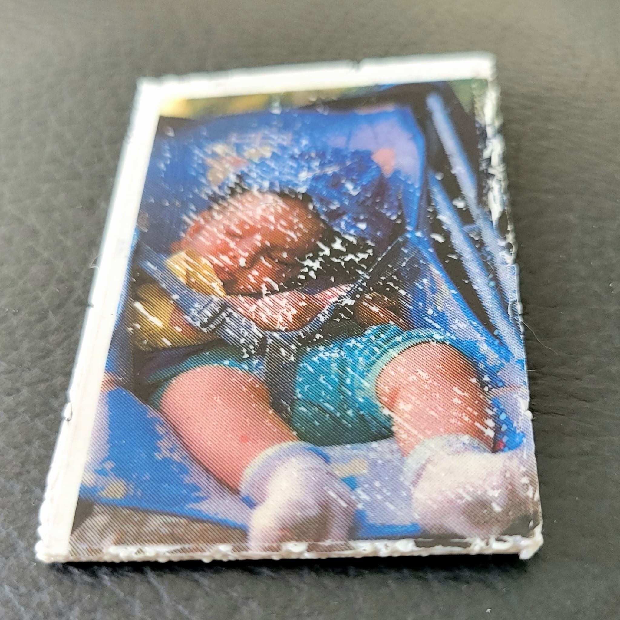

mich0111 Posté(e) Juillet 11, 2023 Auteur Partager Posté(e) Juillet 11, 2023 Le 09/07/2023 at 13:49, pommeverte a dit : Salut, Pour une finition nickel, tu as la technique du transfert. Si tu n'as pas d'imprimante laser, je pense que tu dois pouvoir trouver des magasins qui le propose (bureau vallée,...) Salut, J'ai fait un essai avec cette technique. Le problème est qu'avec l'épaisseur du transparent, la 1ère couche d'impression du support apparaît en partie sur la photo. Certes la photo et le filament sont de mauvaise qualité mais quand même. Il me semble qu'en modifiant le z-offset de l'épaisseur du transparent ça devrait être bon mais j'ai un doute. Vu le temps que ça prend (enlever les repères plateau à chaud, calage de la photo qui bouge à cause de l'eau qui plaque le transparent, scotch qui ne tient pas au plateau, ...), je préfère poser la question au cas où quelqu'un aurait essayé cette technique. Qu'en pensez-vous ? Lien vers le commentaire Partager sur d’autres sites More sharing options...
pommeverte Posté(e) Juillet 11, 2023 Partager Posté(e) Juillet 11, 2023 Salut, Je n'ai pas testé cette méthode, mais tu as des conseils dans ce sujet où l'auteur a eu le même résultat que toi, apparemment: comme tu l'as deviné, décaler en Z la buse de 0.1mm (M206 Z0.1) imprimer la 1ère couche avec un motif concentrique Pour les petits motifs, l'eau n'est pas nécessaire comme tu peux le voir ici. Sinon, @Kachidoki a expérimenté une variante au niveau du transfert (voir ce message). Sur de l'ABS et peut-être de l'ASA , la mise en œuvre est possiblement plus simple à condition de maitriser la température du fer à repasser Lien vers le commentaire Partager sur d’autres sites More sharing options...
mich0111 Posté(e) Juillet 11, 2023 Auteur Partager Posté(e) Juillet 11, 2023 (modifié) @pommeverte C'est exactement ce que j'envisageais de faire, remplissage concentrique de la 1ère couche. Sinon, j'aurais peut-être mis un peu plus haut que 0.1 mm, j'hésitais entre 0.15 et 0.2mm, le transparent est assez épais. J'ai regardé la vidéo, en fait il suffit de découper la photo assez proche des bords tout en laissant assez de place pour le scotch. Ou alors utiliser de la colle en stick pour le plaquage. Modifié (le) Juillet 11, 2023 par mich0111 Lien vers le commentaire Partager sur d’autres sites More sharing options...
