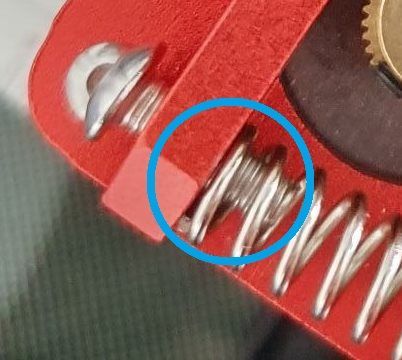

Noby Posté(e) Juillet 13, 2023 Auteur Partager Posté(e) Juillet 13, 2023 1 Lien vers le commentaire Partager sur d’autres sites More sharing options...
fran6p Posté(e) Juillet 13, 2023 Partager Posté(e) Juillet 13, 2023 Actuellement, tel quel, tu pourras toujours visser / dévisser la vis, la tension sur le levier ne sera pas modifiée. En gros, il manque une pièce (cercle bleu) pour que ce soit efficace. Pour le reste: - vérifie que la vis qui sert d'axe au levier ne soit pas trop serrée - démonte la roue libre (en face de la roue dentée d'entrainement) pour vérifier qu'elle n'est pas grippée. 1 Lien vers le commentaire Partager sur d’autres sites More sharing options...

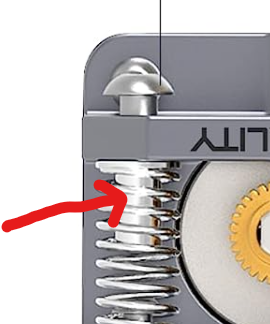

hyoti Posté(e) Juillet 13, 2023 Partager Posté(e) Juillet 13, 2023 (modifié) il y a une heure, Noby a dit : A voir comme cela, j'ai l'impression qu'il te manque une pièce qui va dans le ressort côté vis de serrage. Si la photo ne me trompe pas tu ne p)eux rien régler au niveau pression sur l'extrudeur. comme sur la photo suivante. Modifié (le) Juillet 13, 2023 par hyoti correction 1 Lien vers le commentaire Partager sur d’autres sites More sharing options...
Noby Posté(e) Juillet 13, 2023 Auteur Partager Posté(e) Juillet 13, 2023 Oui j'ai monté mon extrudeur comme je pouvais vu qu'il n'y avait rien sur la notice , merci pour cette précision, mais je doute que ça ne règle tout mes soucis Lien vers le commentaire Partager sur d’autres sites More sharing options...

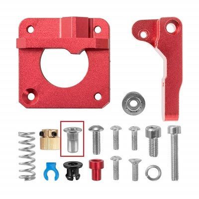

fran6p Posté(e) Juillet 13, 2023 Partager Posté(e) Juillet 13, 2023 Si le kit était complet, il y avait une pièce à insérer sur la vis et à l'intérieur du ressort (encadré rouge) : @hyoti, deux fois la même photo, c'est exprès ? 1 Lien vers le commentaire Partager sur d’autres sites More sharing options...
