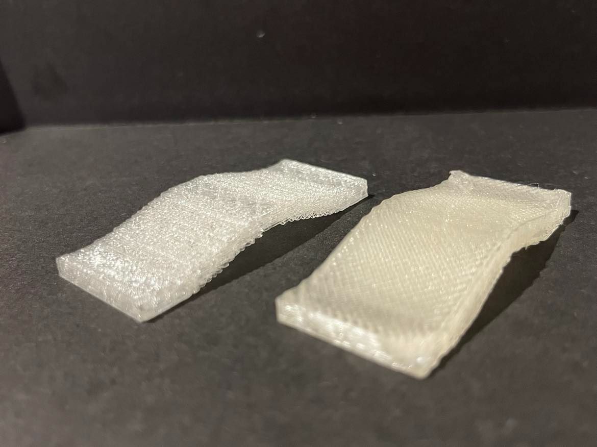

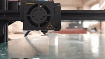

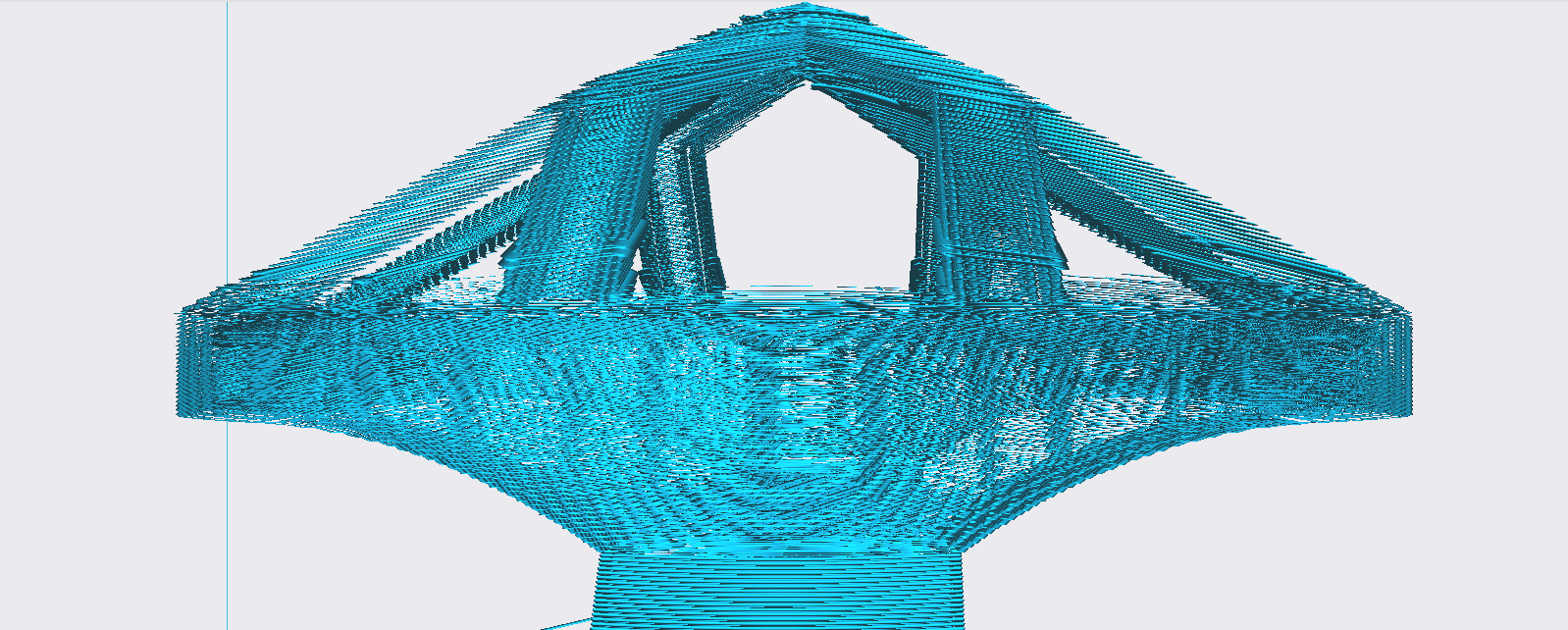

Extremely_ Posté(e) Juillet 18, 2023 Auteur Posté(e) Juillet 18, 2023 (modifié) C'est un Slicer modifié. Comme on peut voir sur la photo on peut imprimer avec un angle à 90° sans trop de problème donc super intéressant pour supprimer les supports. On peut voir sur le print un problème d'extrusion sans doute, mais je suis actuellement à l'étranger pour effectuer ces recherches et je n'ai pas la possibilité d'imprimer tout les jours ni de tout démonter pour nettoyer les buses. (Pour cela je cherche des personnes pour tenter des petits prints) Ici on a la même pièce imprimé de façon planaire et non planaire. Pour la pièce de droite c'est une autre technique d'impression non planaire ici avec un vieux Slicer sous linux qui produit des couches non planaire uniquement sur quelque couche. Slicer intéressant pour l'esthétisme mais j'ai abandonné son utilisation car peut intéressant pour des pièces complexe. Qualité de photo pas ouf mais le résultat est intéressant. On remarque bien la non planéité. Pour l'usure prématuré suivant Z pourquoi pas mais je pense qu'il faudrait déjà pas mal d'heure d'impression pour vraiment avoir un impacte négatif sur le print. Modifié (le) Juillet 18, 2023 par Extremely_

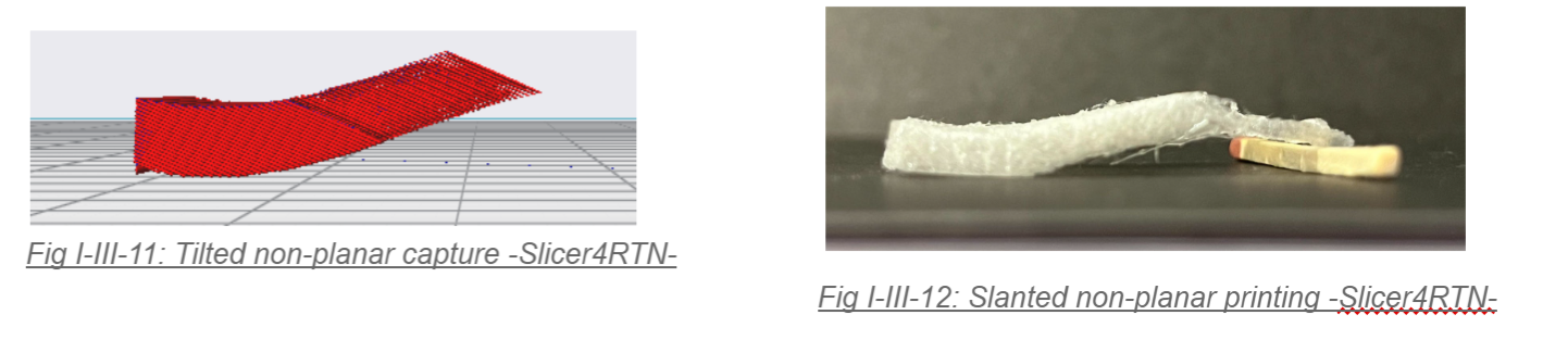

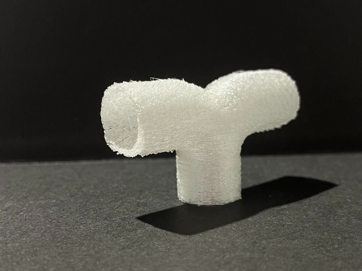

Extremely_ Posté(e) Juillet 18, 2023 Auteur Posté(e) Juillet 18, 2023 Merci fran6p. J'ai déjà étudié toutes ses recherches. En effet le Slicer est le principal frein au problème, c'est pour cela que j'étudie le domaine. L'objectif est de ne pas s'arrêter à ça mais de continuer l'étude et d'avoir des retours sur un possible avancé. D'où mon envie de répondre à de vrai demande pour avoir des retours intéressant. Autre petit exemple d'un découpage non planaire que j'ai réalisé. 1

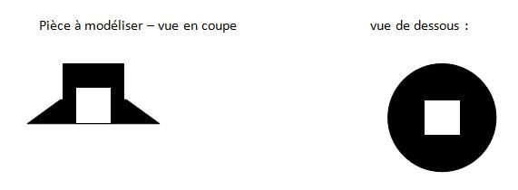

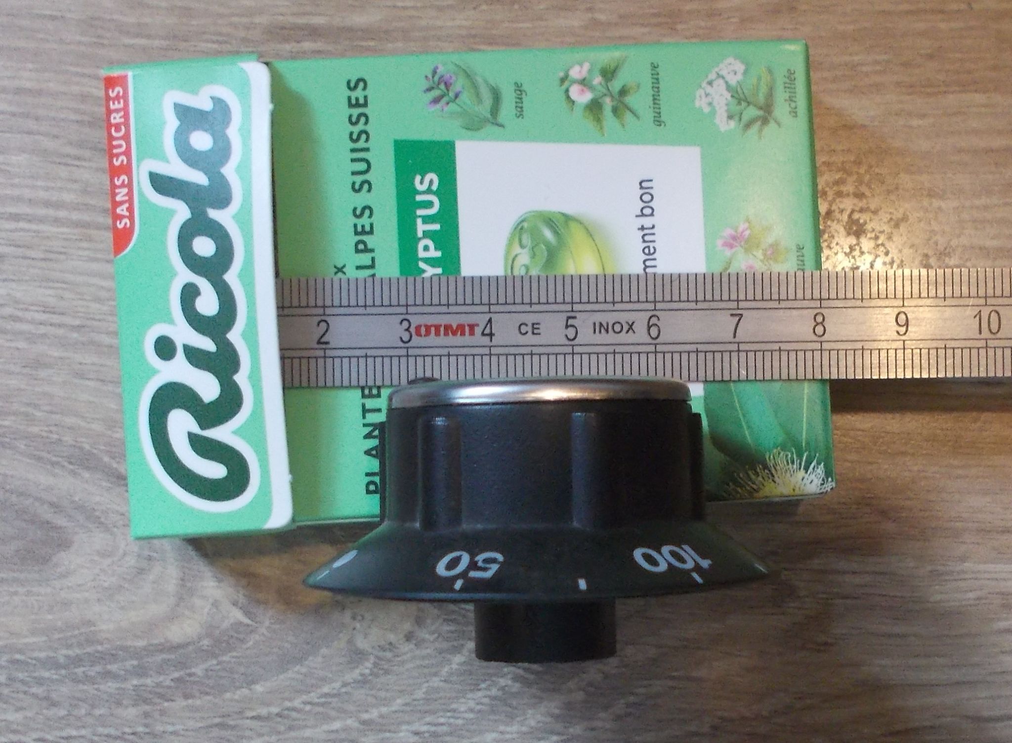

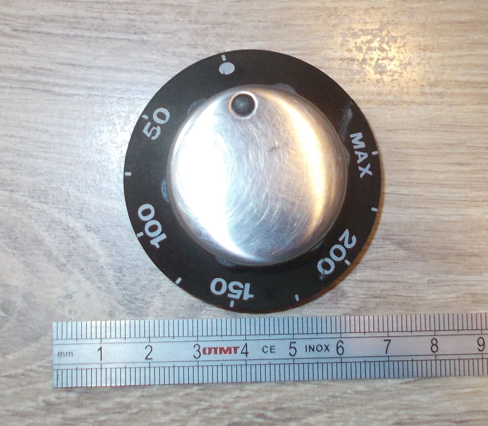

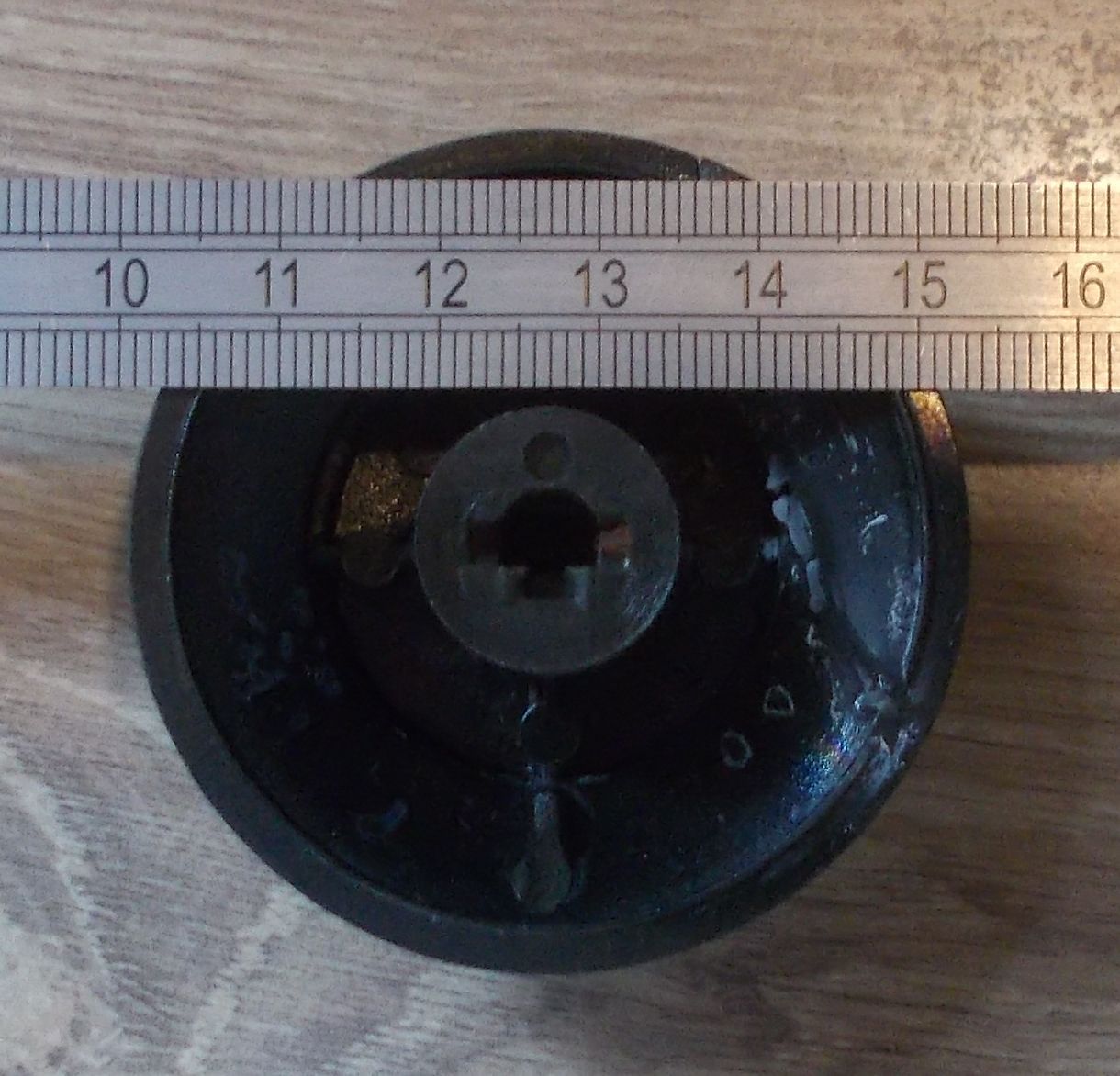

electroremy Posté(e) Juillet 21, 2023 Posté(e) Juillet 21, 2023 il y a 5 minutes, Extremely_ a dit : Eh bien si tu as les fichiers ou des photos je peux tenter de te faire les G-codes Voici un cas concret : bouton de four cassé, recollé avec de la superglue. La pièce à modéliser ne devra pas être tout à fait identique : - la pièce originale est creuse, et a un cylindre qui dépasse en dessous comportant l'emprunte pour l'axe du bouton de réglage de température du four - la pièce à modéliser devra être plate, et comporter un trou carré (voir dernière image explicative) Ainsi, la pièce sera plus facile à imprimer Je me chargerais d'imprimer une pièce complémentaire avec l'emprunte, qui sera collée dans le trou carré de la pièce. Remarque : pour éviter un "pont" lors de l'impression, on peut terminer le trou carré par un sommet pyramidal, d'ailleurs cela correspondrait mieux à l'impression non planaire : L'impression devrait se dérouler ainsi : - impression du bas de la pièce en filament noir - changement de filament - impression du texte en filament blanc - changement de filament - impression du reste de la pièce en filament noir Une question se pose : j'ai une Prusa Original I3 MK2s Au début de chaque impression, le calibrage est fait avec une sonde inductive (PINDA) Du coup je ne pourrais pas installer de buse longue. Il faudra en tenir compte ; cela implique que "non planarité" soit limité Aussi, par rapport à la pièce originale, on peut rendre le cône plus plat. De toutes façon c'est juste pour teste le principe. A bientôt
Extremely_ Posté(e) Juillet 21, 2023 Auteur Posté(e) Juillet 21, 2023 je vois le principe. Tu peux donner à peut près l'angle limite de ton extrudeur? Ca permet justement de voir jusqu'à quel point on peut aller dans la non planéité.

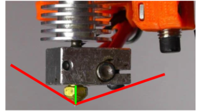

Kachidoki Posté(e) Juillet 21, 2023 Posté(e) Juillet 21, 2023 (modifié) Hello, Il y a deux problèmes sur la MK2S : Il faudra virer le fan duct La PINDA n'est qu'a une hauteur de "zip tie" (environ 2mm) plus haute que la buse (source: manuel d'assemblage https://help.prusa3d.com/fr/guide/9-controle-avant-lancement_95128) Donc méchant risque de collision lorsque la tête va vouloir descendre sur le côté gauche de la pièce. Modifié (le) Juillet 21, 2023 par Kachidoki
Extremely_ Posté(e) Juillet 21, 2023 Auteur Posté(e) Juillet 21, 2023 En effet si c'est cette configuration le résultat ne sera vraiment pas exceptionnel. J'ai effectué toutes mes recherches sur une Creality CR 10 V2 pro ou j'ai pu aller a un angle de travail de 15 degrés. L'idéal pour avoir un rendu intéressant et visuellement satisfaisant c'est +10 degrés. (J'attends une buse allongée pour pouvoir pousser à 20 degrés, voire + !)
electroremy Posté(e) Juillet 21, 2023 Posté(e) Juillet 21, 2023 Je peux virer le fan duct sans problème, car en ABS le refroidissement ne sera actif que sur les couches "courtes"... Sauf que justement pour cette pièce il sera nécessaire car il y aura des couches courtes ; à moins d'imprimer en même temps un autre objet. Le plus gros soucis c'est la sonde PINDA - l'imprimante ne voudra pas fonctionner sans elle Ce n'est pas simple. L'imprimante n'a pas été conçue pour de l'impression non planaire. La solution serait une pause en début d'impression (genre après la première couche) pour pouvoir retirer la sonde PINDA.
