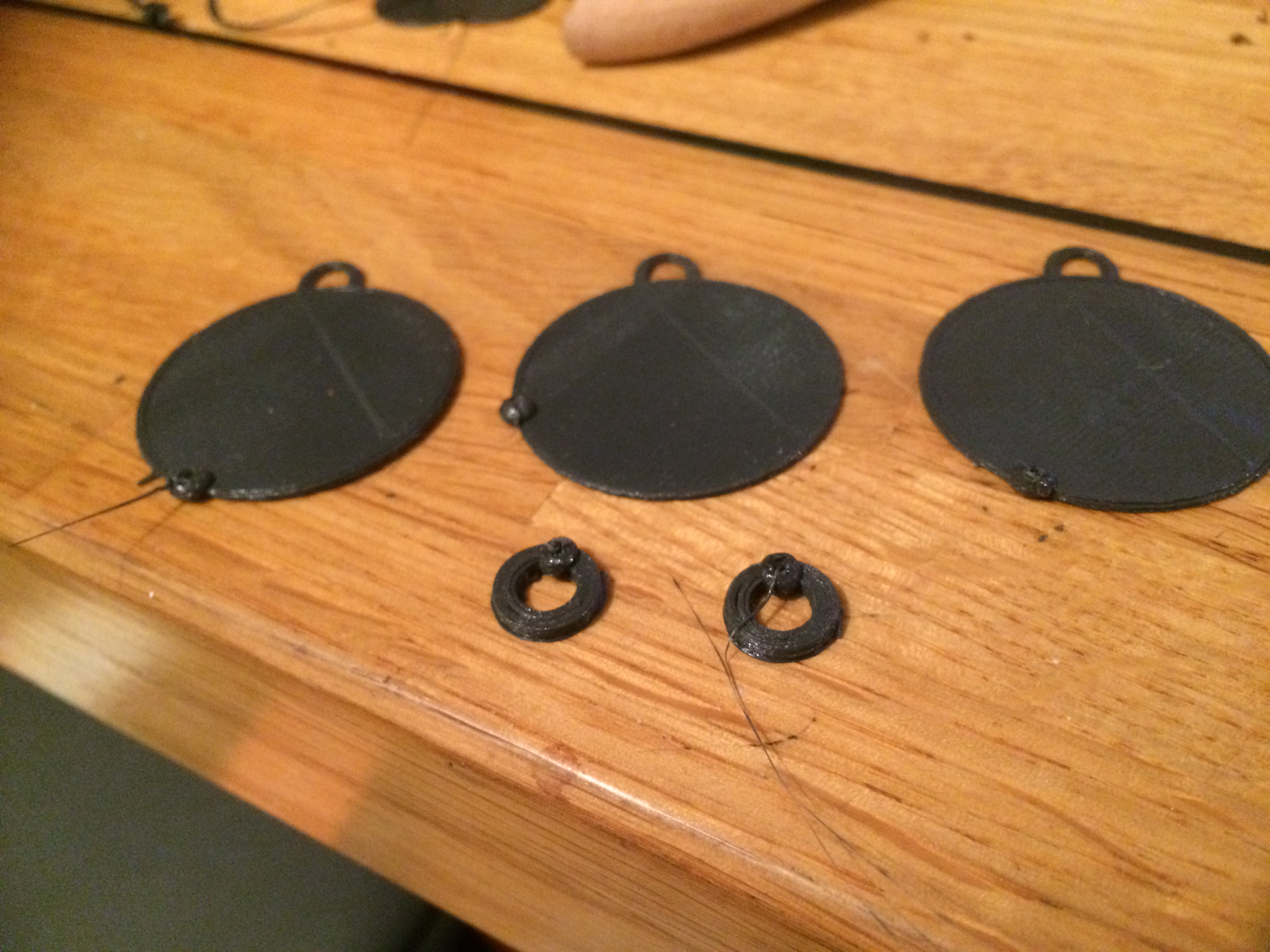

Voilà mon problème; après avoir reçu et monté ma disco easy200, problème de carte mère et sonde température, le SAV de dagoma ma envoyé les pièces, après le changement des pièces l'imprimante fonctionne, les tests ok. Et la hop! je lance le badge de chez dagoma l'impression s'arrête au bout de 3 min j'ai changer de logiciel pour l'impressions (cura by dagoma easy200, cura by dagoma normal, et cura) mais rien ne change elle se stop presque toujours au même point. J'ai changé de modèle d'impression et pareil avec tout les logiciels ça s'arrête au bout de 3 min environ. si vous avez des idées pour m'aider Merci.

Ce qui m'étonne c'est le bourrelet de filament en fin d'impression, comme si l'extrusion fonctionnait encore pendant plusieurs secondes alors que le plateau est immobile. Ca le fait toujours un peu en fin d'impression mais là c'est vraiment excessif !
j'ai 2 petites impressions qui ont fonctionné mais la troisième s'est arrêtée ainsi que la quatrième j'essaie un autre fichier en creux pour voir
