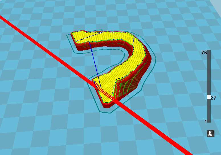

même souci avec l'arrêt de l'impression en plein milieu.
Je suis en USB.

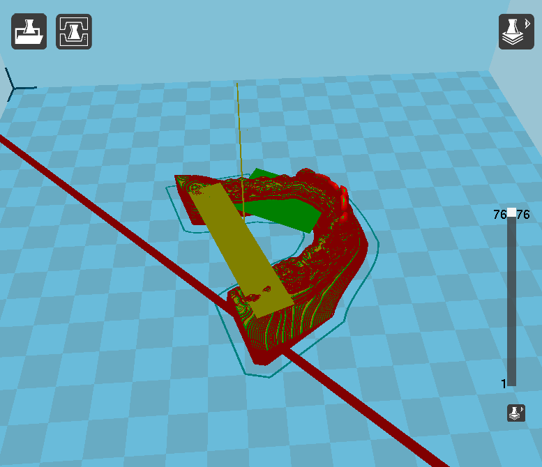

Le gcode me semble bizarre car en passant de la ligne 26 à la ligne 27 j'ai un large trait rouge (cura) qui apparait alors qu'il n'a rien a voir avec l'impression.
Je pense que cura a transformé le gcode mais je ne sais pas comment le modifier.
Quelqu'un a t il une idée ?
GCODE en pièce jointe.
Merci beaucoup
Je suis en ANYCUBIC i3 méga plateau chauffant 100° 255° temp filament ABS.
Pas de problème d'accorche au plateau.

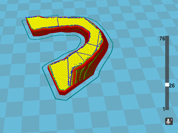

Hello, est tu sur de ton fichier car dans celui ci tu passe de la ligne 26 a la ligne 47 !
C'est bien ça le problème.
Cura me le transcrit comme cela.
Et si vous ouvrez le gcode avec cura on verra le modèle en entier normalement mais avec des lignes rouges et des plans verts qui n'ont rien à y faire.
sur les captures d'écran on voit nettement le problème de l'arrêt de l'impression couche par couche.
couche 26  tout va bien
couche 27 ligne rouge qui ne devrait pas exister
couche 28 idem...

Peut tu mettre ton fichier STL je verrais chez moi ce que cela donne.
dans ton gcode on passe de 26 à 47, puis 27 à 45, puis 47 a la fin/ Bizarre !
Le voilà en original avant d'être modifié.
Le g code ou il y a le problème provient d'un fichier stl créé à partir du fichier stl en pièce jointe. (je ne l'ai pas ce soir dans mon pc)
Je l'ai ensuite modifié  avec 3D BUILDER pour diminuer le volume d'impression. Ce qui me donne le gode vu dans le post ci dessus.
C'est certainement là le problème...
Merci de votre aide !
Mandibular.stl
Sur ce fichier la aucuns problèmes dans cura
Le problème provient donc comme tu le dis de ta manip
