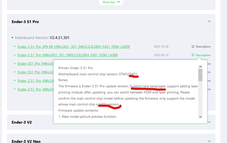

Bonjour  BO105cbs,
Quel firmware à tu remis pour avoir le Français ?
En effet je viens d'acheter le s1 pro et je n'ai pas le mode Francais dessus... sûrement le vendeur qui à du faire une mise à jour..
Merci d'avance pour ta réponse.
Bonsoir @julien3838
@BO105cbs a une ender 3S1 non pro donc pas le même firmware.
Tu l'as eu neuve ou occasion ?
Si ta carte mère a un processeur STM32F401 tu as une version 9 langues si c'est un STM32F103 je ne sais pas.
Pour savoir quelle version de processeur tu as, il, faut que tu ouvres le dessous de l'imprimante pour regarder le nom du processeur sur la carte mère.
https://www.crealitycloud.com/software-firmware/firmware/ender-series
https://www.creality.com/pages/download-ender-3-s1-pro?spm=..page_1934481.products_display_1.1&spm_prev=..index.header_1.1
