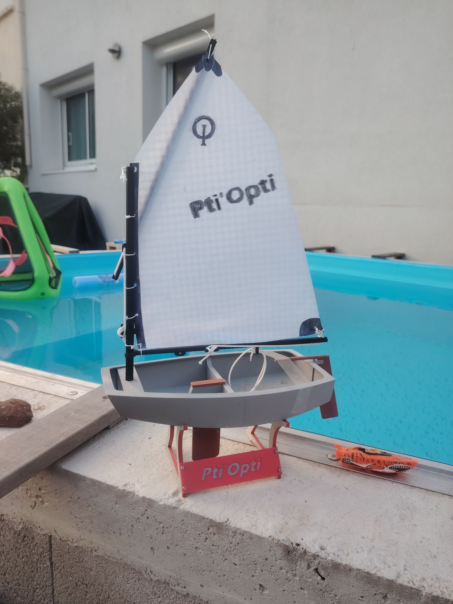

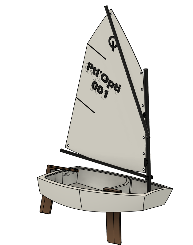

Hedd Posté(e) Mai 4 Auteur Posté(e) Mai 4 Le 02/05/2025 at 19:45, stevar a dit : Bonjour, j'ai lu tout le post car très intéressant. Bravo pour cette superbe réalisation et c'est top à voir naviguer. Nous on se régale Ça fait un peu de lecture, le sujet à commencer il y a un bout de temps déjà !!! Petite image du Pti'Opti qui je pense livrer au club pour le prochain entrainement du fiston
Hedd Posté(e) Mai 9 Auteur Posté(e) Mai 9 (modifié) Il y a 7 heures, stevar a dit : Pas mal cet Optimist. Quelle sont les dimensions ? Il fait 25 cm de long , soit échelle 1/9 eme Modifié (le) Mai 9 par Hedd 2
Hedd Posté(e) Mai 11 Auteur Posté(e) Mai 11 Il y a 6 heures, stevar a dit : Merci, ah mais il est déjà en train de naviguer, super Pour le moment en ligne droite sans système RC avec un caillou en guise de lest x) 1
