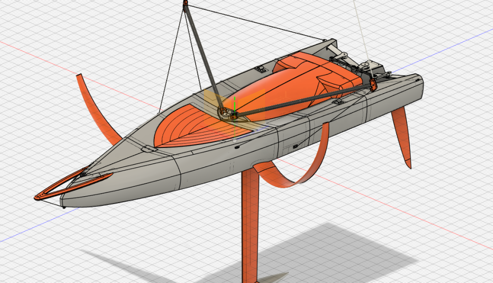

Hedd Posté(e) Novembre 24, 2024 Auteur Posté(e) Novembre 24, 2024 (modifié) il y a une heure, 3xkirax3 a dit : Si ça peut de rassurer côté Charente ce n'est pas mieux niveau vent non plus ce weekend Tu as une idée du temps passé pour réaliser la modélisation de ton IMOCA ? c'est mon premier bateau en impression 3D, je suis donc partie de zero, j'ai donc environ 4/500h de modélisation. Si par là suite je décide de faire le grand frère, un IMOCA de 120/140cm, il me faudrait deux à trois fois moins de temps. si je pars sur un autre type de bateau, il me faudrait un peu plus de temps, mais mon expérience sur ce projet m'aiderait quand même beaucoup. une fois que mon IMOCA fonctionnera, j'ai 3 idées: un IMOCA plus grand qui embarque un gennaker un trimaran de 140 cm sur foil un AC75 (sans doute le plus complexe à fabriquer, mais j'ai quelques idées) Modifié (le) Novembre 24, 2024 par Hedd 1

3xkirax3 Posté(e) Novembre 24, 2024 Posté(e) Novembre 24, 2024 Il y a 9 heures, Hedd a dit : c'est mon premier bateau en impression 3D, je suis donc partie de zero, j'ai donc environ 4/500h de modélisation. Si par là suite je décide de faire le grand frère, un IMOCA de 120/140cm, il me faudrait deux à trois fois moins de temps. si je pars sur un autre type de bateau, il me faudrait un peu plus de temps, mais mon expérience sur ce projet m'aiderait quand même beaucoup. une fois que mon IMOCA fonctionnera, j'ai 3 idées: un IMOCA plus grand qui embarque un gennaker un trimaran de 140 cm sur foil un AC75 (sans doute le plus complexe à fabriquer, mais j'ai quelques idées) Pour un projet de cette taille ce n'est pas démentiel. Et c'est normale que nos premières modélisations nous prennent un temps incroyable, on ne fait pas que modéliser, on apprend en parallèle et ça prends du temps. En tout cas tu te débrouilles bien et on suit tes projets avec enthousiasme 1

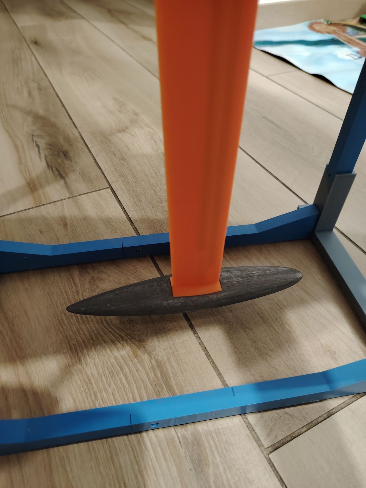

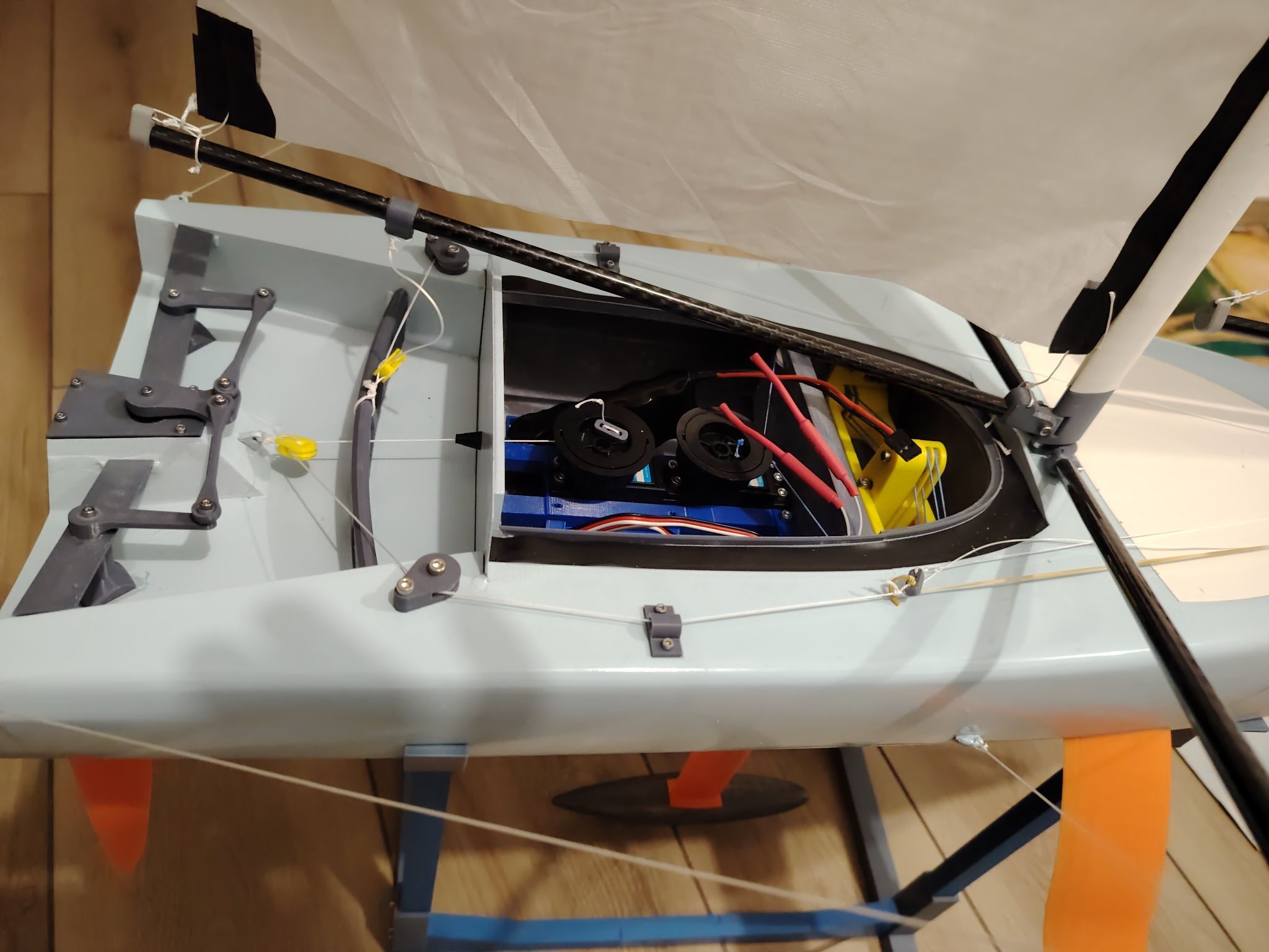

Hedd Posté(e) Novembre 25, 2024 Auteur Posté(e) Novembre 25, 2024 (modifié) Le système d'écoute, de quille, l'électronique est montée, je vais profiter du petit reste de vent que l'on aura demain pour faire le premier teste ! le bateau est à 2.4 kg en poids de navigation, j'aurai voulu moins. après le teste, j'ai deux possibilités: - le poids n'est pas trop un souci, je pourrai donc finaliser le bateau. - Ou le poids est un vrais soucis, le problème sera alors insolvable sur ce bateau ou je pourrai gagner tout au plus 100g en grignotant sur la fiabilité, et là, je repartirai d'une feuille blanche pour aller sur un IMOCA de 120/140cm pour avoir plus de marge de manœuvre niveau devis poids. Les poulies en impression 3D, le proto a subi un test en dynamique avec un poids de 4kg, elle a subi une légère déformation, mais n'a pas cassé ! Modifié (le) Novembre 25, 2024 par Hedd 3
3xkirax3 Posté(e) Novembre 26, 2024 Posté(e) Novembre 26, 2024 Est-ce qu'il y a des endroits ou tu peux vraiment gratter en masse ? Parce que j'ai l'impression que ta modélisation était déjà plutôt optimiser sur cet aspect de ce que j'avais vu. Tu me diras en testant en vrai ça te permettra de de voir si des pièces ne sont pas surdimensionnées. Et peut-être réimprimer certaines pièces en PLA-LW ?

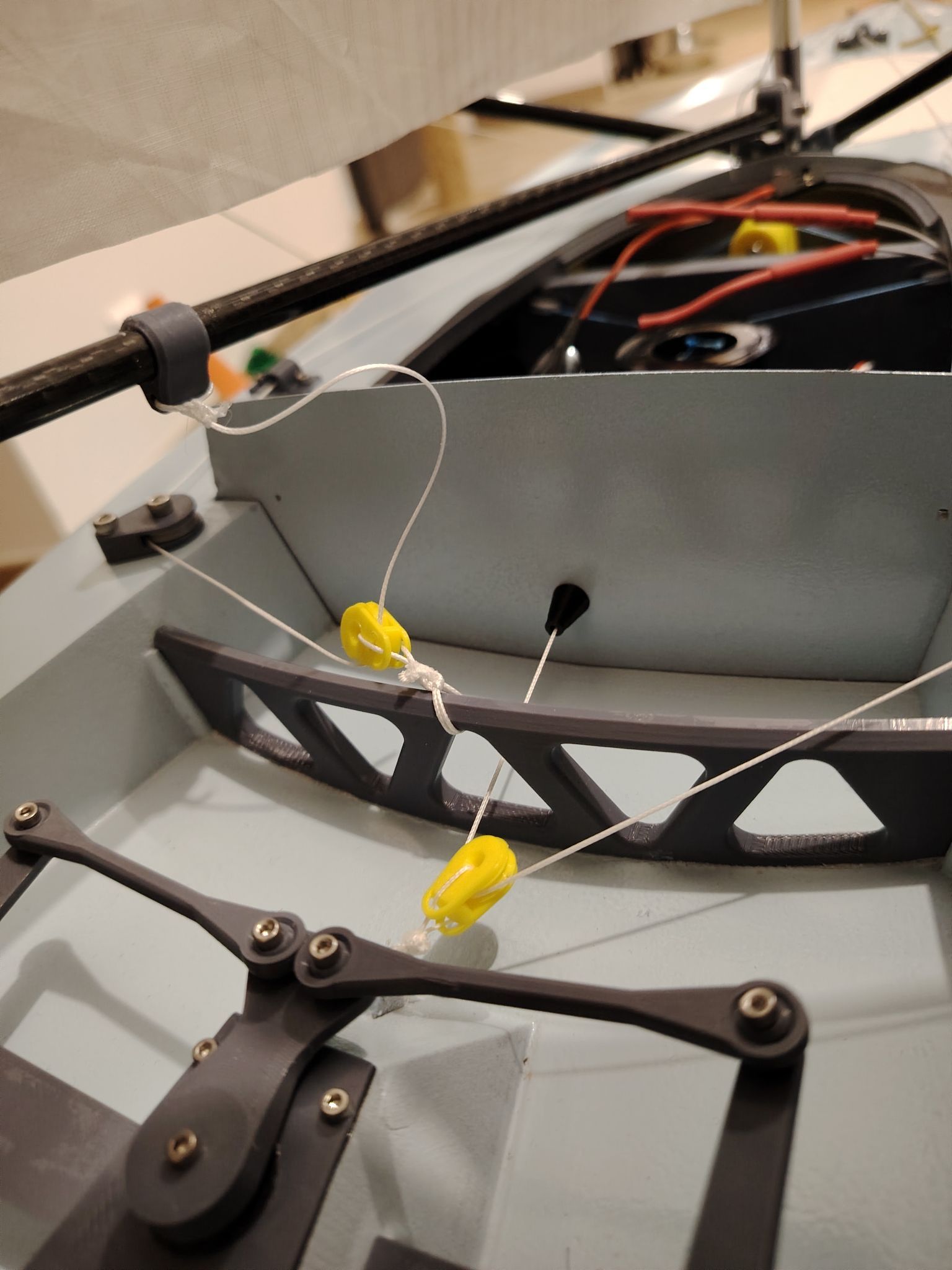

Hedd Posté(e) Novembre 26, 2024 Auteur Posté(e) Novembre 26, 2024 (modifié) le Pt'Imoca a enfin touché l'eau!! je me suis aussi amusé à faire un petit montage video, une première pour moi ! Je pense pouvoir dire que le poids du bateau ne l'empêche pas d'être fun à naviguer, il ne sera pas compétitif face à un sistership en carbone, mais il mérite que je le finalise ! Il reste du travail sur le gréement, on voit la ralingue de la GV qui ne tien pas en place sur la partit basse du mat, il faut aussi que j'améliore le réglage de cette GV, elle est impossible à border ! https://youtu.be/RLosdOmHWUw Modifié (le) Novembre 26, 2024 par Hedd 1
3xkirax3 Posté(e) Novembre 27, 2024 Posté(e) Novembre 27, 2024 Et le moussaillon prend le large ! Il ne fait pas tache dans l'eau, et finalement les foils orange fluo c'est pratique pour voir si ils sont correctement déployés. Félicitations Au niveau de l'électronique sur le bateau, tout est étanche ?

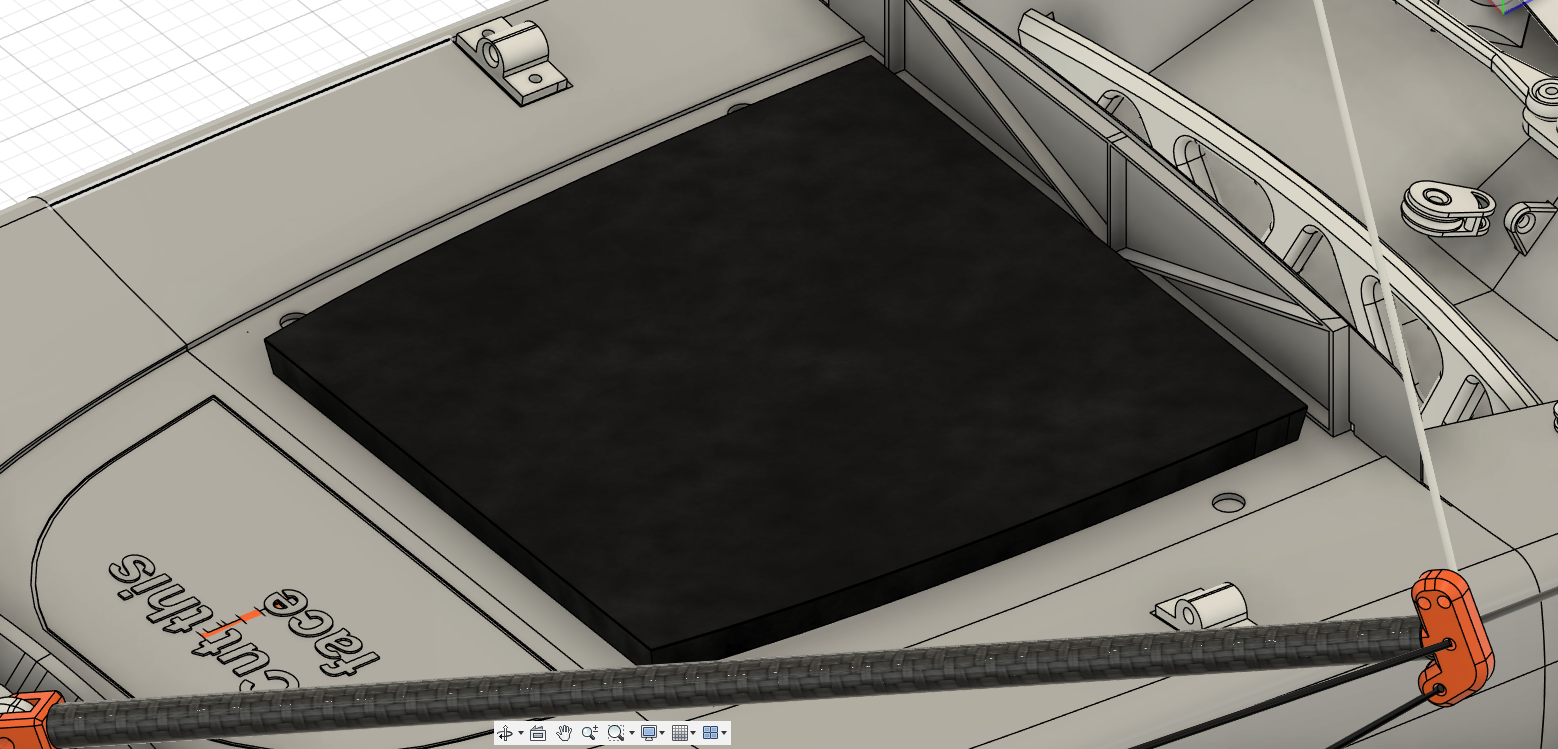

Hedd Posté(e) Novembre 27, 2024 Auteur Posté(e) Novembre 27, 2024 il y a 55 minutes, 3xkirax3 a dit : Et le moussaillon prend le large ! Il ne fait pas tache dans l'eau, et finalement les foils orange fluo c'est pratique pour voir si ils sont correctement déployés. Félicitations Au niveau de l'électronique sur le bateau, tout est étanche ? Pas encore ! j'ai embarqué un peu d'eau. Mais je sais comment règle le problème, je vais devoir faire une autre coque avec quelques modifs!

Funboard29 Posté(e) Novembre 27, 2024 Posté(e) Novembre 27, 2024 Il y a 9 heures, Hedd a dit : il faut aussi que j'améliore le réglage de cette GV, elle est impossible à border ! Tu résoudras le problème avec un hale-bas, mais il faut que tu remonte un peu le vis de mulet. Bravo pour ta réalisation. 1
3xkirax3 Posté(e) Novembre 28, 2024 Posté(e) Novembre 28, 2024 Il y a 22 heures, Hedd a dit : Pas encore ! j'ai embarqué un peu d'eau. Mais je sais comment règle le problème, je vais devoir faire une autre coque avec quelques modifs! D'accord, tu prévois de faire la coque étanche ou plutôt un boitier, au sein de la coque, qui lui serait étanche ?
Hedd Posté(e) Novembre 28, 2024 Auteur Posté(e) Novembre 28, 2024 il y a 50 minutes, 3xkirax3 a dit : D'accord, tu prévois de faire la coque étanche ou plutôt un boitier, au sein de la coque, qui lui serait étanche ? La coque, et je protégerai sûrement le récepteur dans un ballon de baudruche Pour la coque le soucis c'est le roof, trop compliquer a rendre étanche, je vais donc faire une modif, je vous montrerai quand elle sera modélisé, trop compliquer à expliquer 1
Mallozh Posté(e) Novembre 28, 2024 Posté(e) Novembre 28, 2024 wooo, je suis ce fil depuis le début sans rien dire, mais avec un intérêt certain. Impressionnant comportement, les foils soulèvent pas mal a l'accélération, et effectivement, la GV est un peu sac, en particulier dans le creux bas et libère un peu trop en tête, du coup, la portance est un peu trop instable. Mais le comportement de la coque dans le clapot est assez remarquable. Bravo 1
Hedd Posté(e) Novembre 28, 2024 Auteur Posté(e) Novembre 28, 2024 J'ai une coques qui marche bien avec un gréement franchement mal réglé, avec le bon gréement il sera sympa a naviguer je pense !
