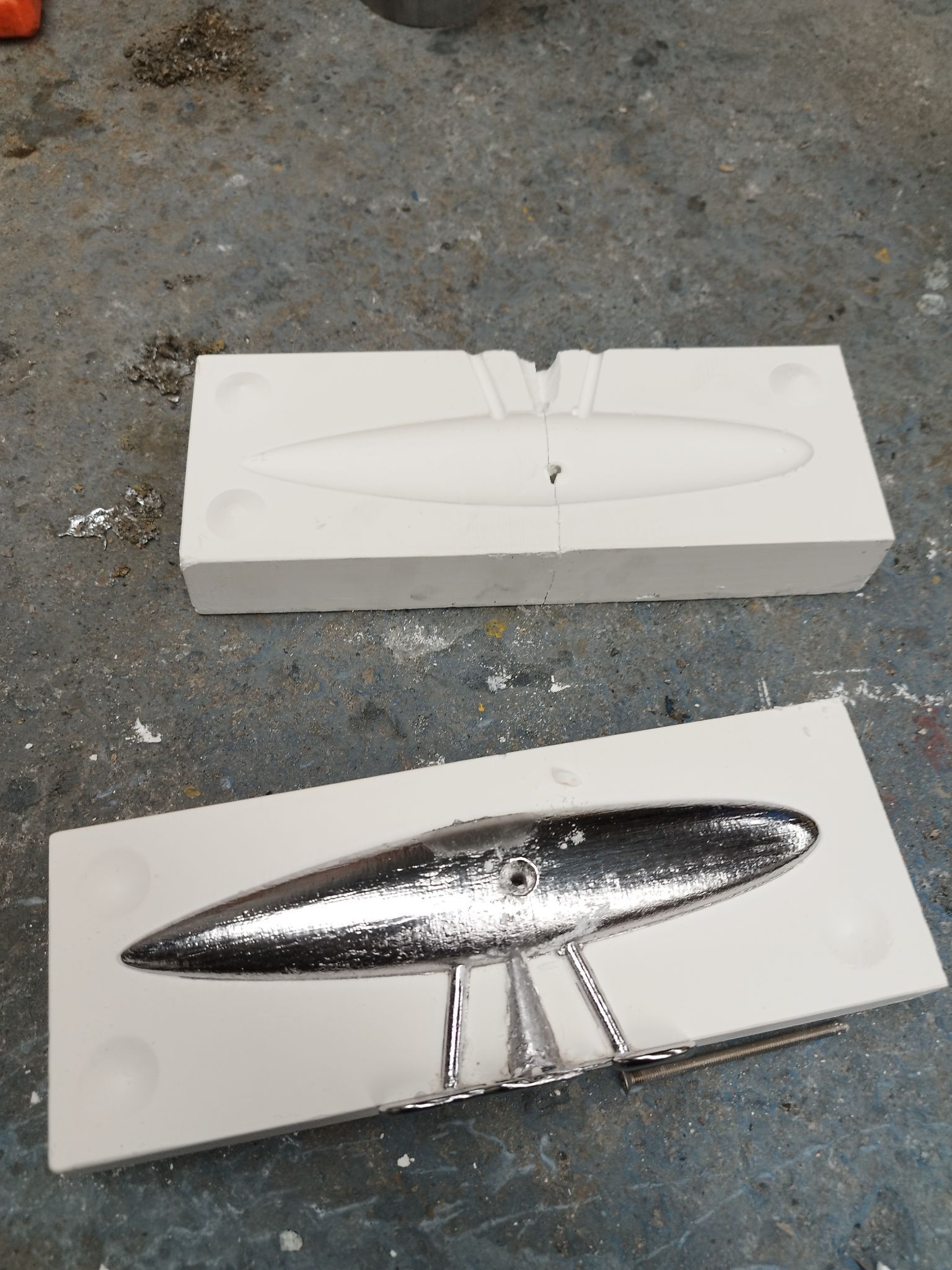

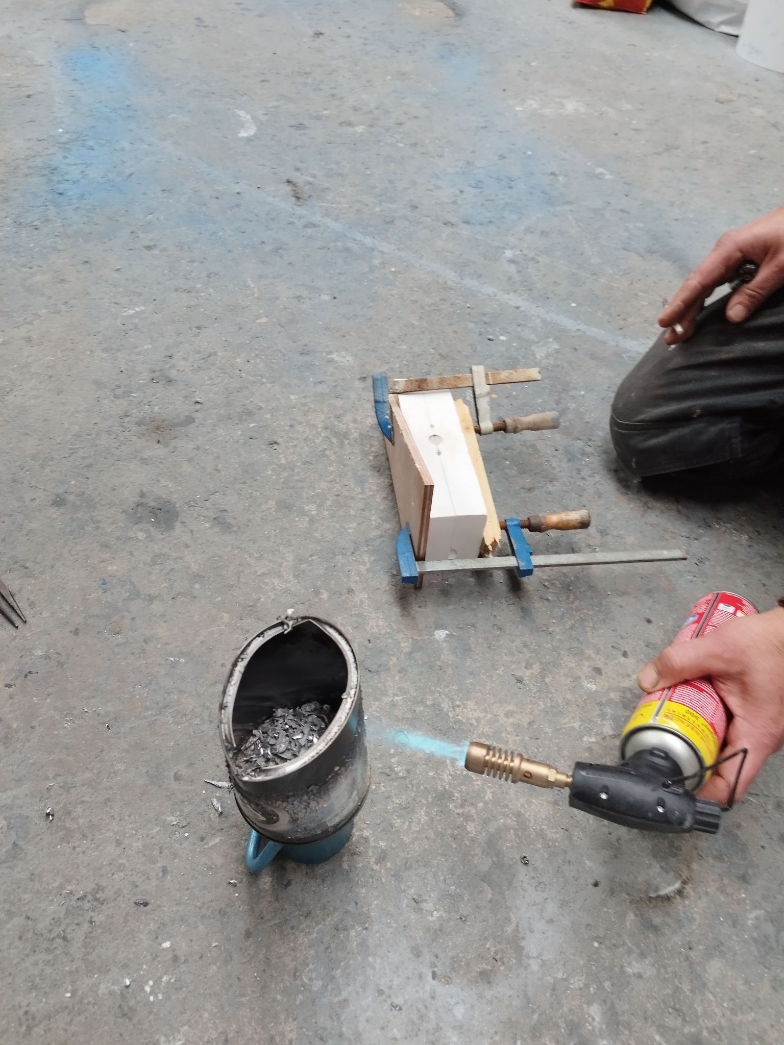

ensuit j'ai surtout avancer sur la quille, je l'ai pas mal modifié, sur conseille de #Corsud qui imprime le bateau en même temps que moi j'ai rendu le voile de quille démontable sans avoir besoin de retirer le mécanisme de la quille. le voile de quille s'imprimant donc sans son axe, j'ai pu le rallonger pour arriver a 30cm.

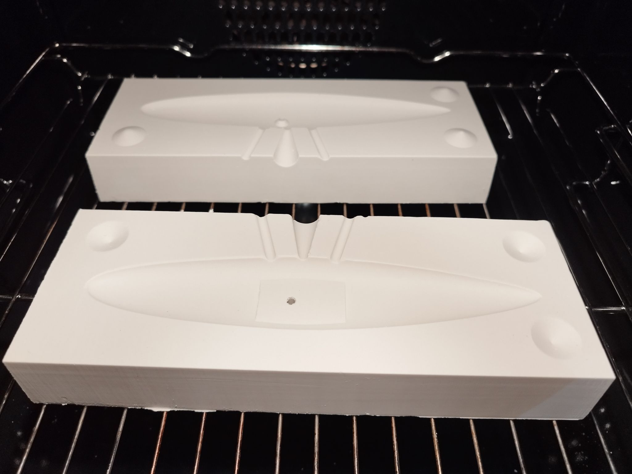

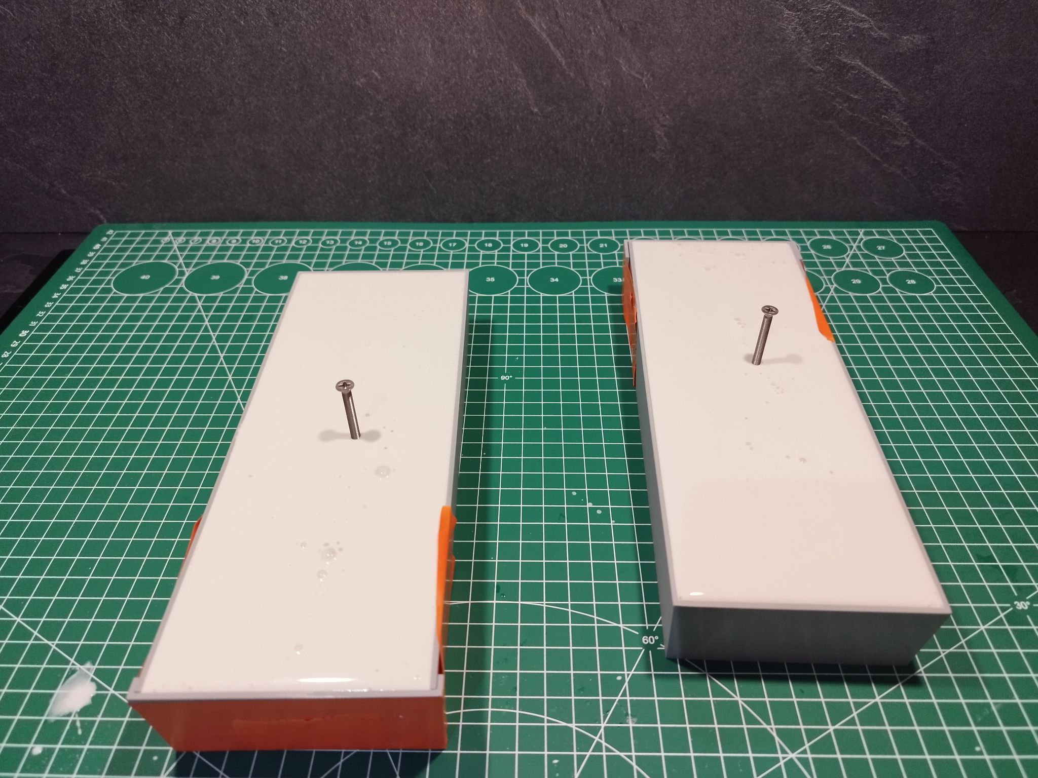

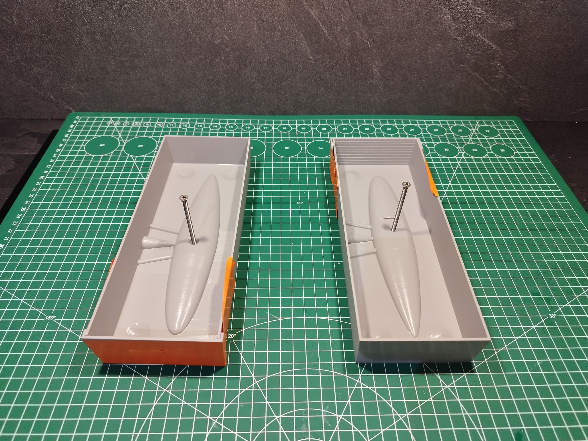

et j'ai fini par faire mon moule en PLA qui ma permis de faire mes moules en plâtre pour le bulbe!
j'ai donc modéliser les moules pour deux taille de bulbes, un de 800g et un de 1050g
j'ai commencé par le bulbe de 800g, les vis sont la pour avoir un perçage parfaitement droit dans le moule qui me servira a mouler un perçage dans le bulbe au moment du coulage du plomb
coulage du plâtre
démoulage et passage au four en chaleur tournant a 80° pour faire sécher les moules plus rapidement!
il s'agit ici de mon second moule, j'ai déjà réaliser un premier moule qui ma servie de crash teste, j'avais notamment oublier de prévoir les cônes de centrage ainsi que le perçage du bulbe
je n'ai pas la photo du moule en PLA qui est partie a la poubelle, mais j'ai quelque photos du résultat
IMG_20231229_115511.thumb.jpg.d38cc84ea684f84fd19a4abe4fa22096.jpgIMG_20231229_124323.thumb.jpg.ac6c9d53744cfd27fc7d71cf8b79dfdc.jpgIMG_20231229_124327.thumb.jpg.03f89fb5dadf57946e2649b1604a361a.jpg
cette technique de moulage est finalement très simple a réalisé, l'impression 3D ma permis de réaliser très rapidement les moule avec une très bonne précision au niveau du poids attendu, le premier bulbe était donner pour 755g d'après le logiciel et est sortie a 727g, je pense que le manque de poids doit être du au logiciel qui me donne la densité du plomb 100% pur alors que le mien ne l'était peu être pas complètement.
le gros avantage aussi de l'impression, c'est de pouvoir sortir facilement un bulbe avec une forme complexe parfaitement symétrique facilement, il serai simple de sortir un bulbe avec des ailettes latéral avec cette technique

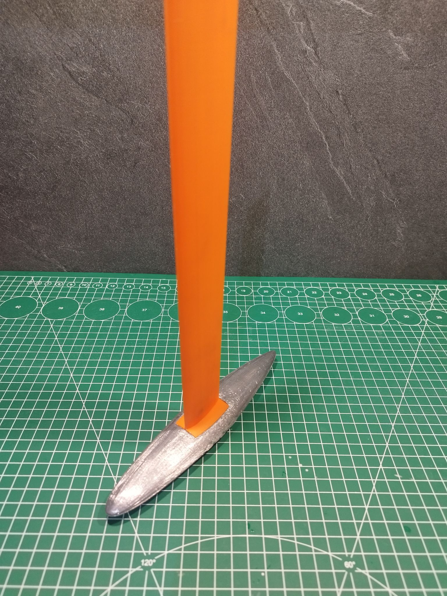

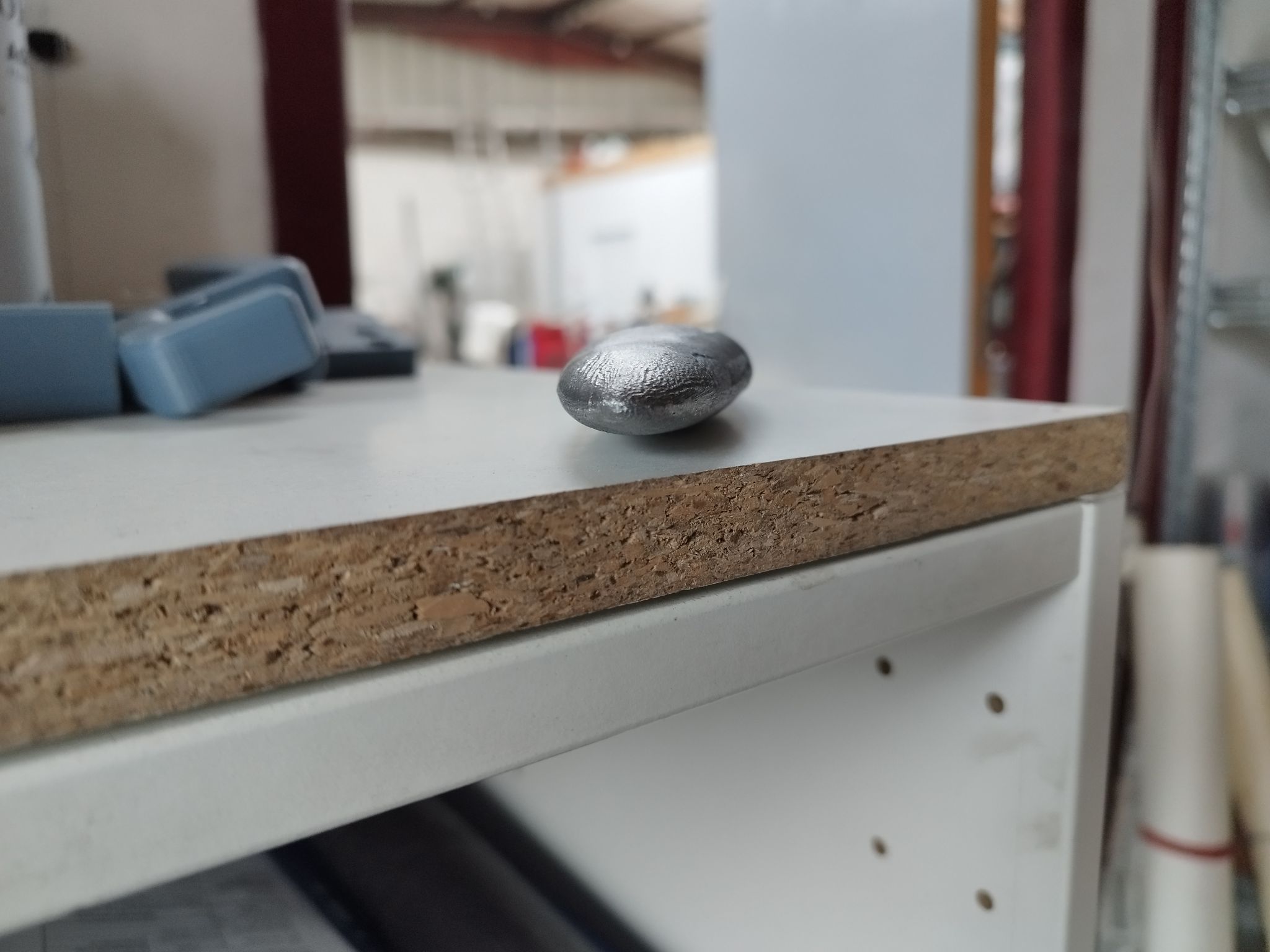

le bulbe de 800g est fait
il est fixé a sont voile de quille, elle est encore flexible car elle n'a pas sa tige fileter qui servira a la rigidifier

Il y a 9 heures, Hedd a dit :
D'expérience je pense que la tige filetée ne rigidifieras pas suffisamment.
Je sais que ce n'est pas évident à faire mais le seule moyen est de faire un sandwich carbone/PLA/carbone.
Un peu de taffetas de carbone ou de l'unidirectionnel, de la résine epoxy et ton voile de quille sera très rigide.
Il y a 12 heures, Funboard29 a dit :
c'est pas compliquer a faire, mais interdit de faire de la résine sur ce bateau!! 😆
a terme si il a de bonne qualité de navigation, je veux que n'importe qui avec une imprimante et un peu bricolo puisse se reproduire ce bateau a moindre frai, si on ajoute de la stratification, le bateau devient beaucoup plus complexe a reproduire par un débutant qui voudrai s'essayer au VRC 🙂
si la tige fileter ne suffit pas je pense plutôt a un tube carbone de 5mm dans un perçage prévu dans l'âme de la quille
puis dans l'absolu, une légère flexion du voile de quille ne devrais pas nuire trop au qualités de nav du bateau je pense, le but n'est pas de concurrencer un IOM

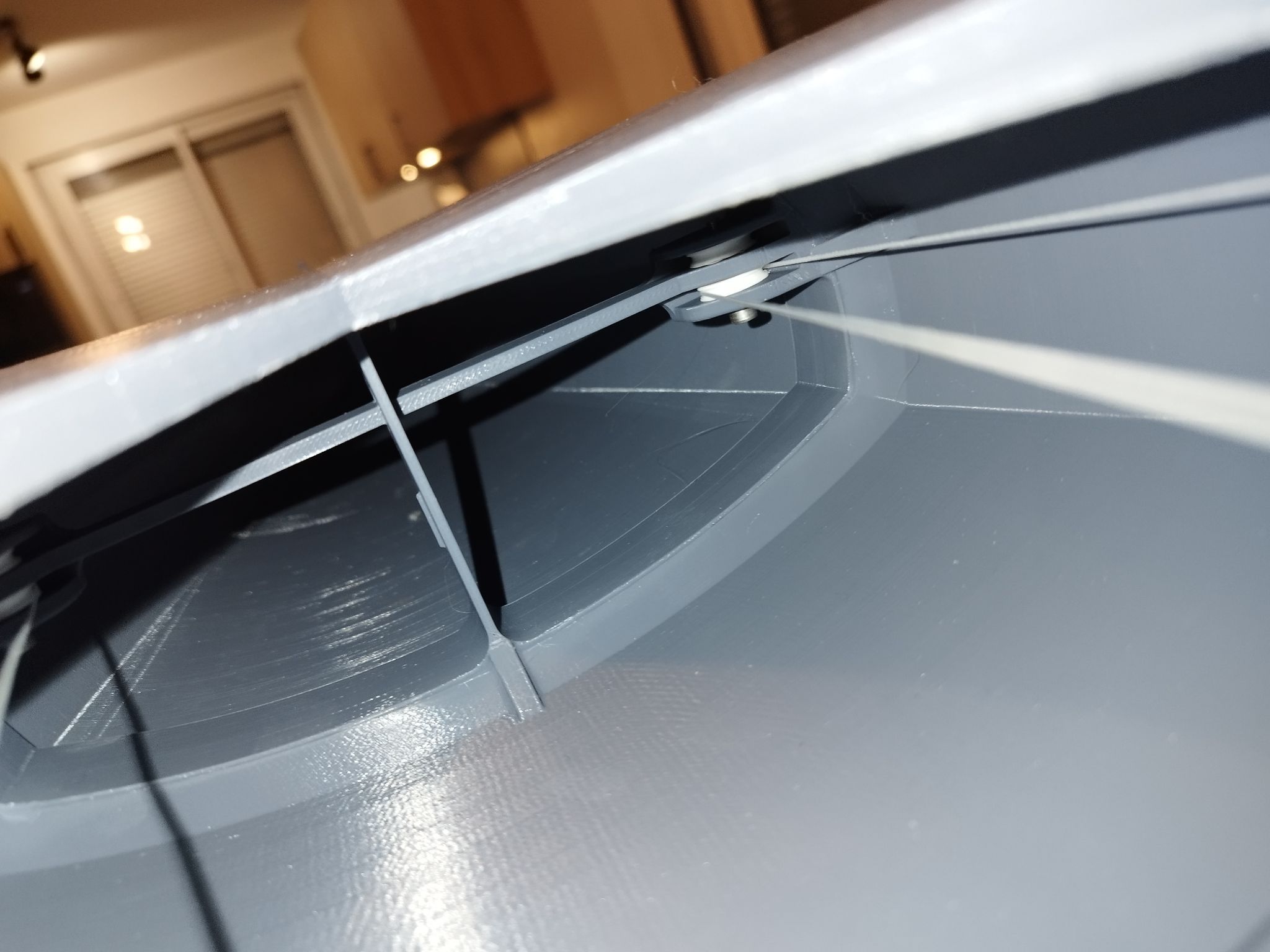

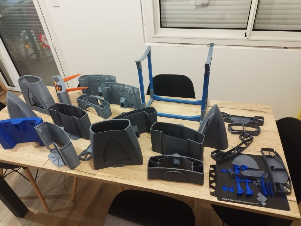

j'ai assembler ce que je pensais etre la coque final, qui sera finalement le prototype n°2, une autre coque sera bientôt imprimer avec quelques petite modification!
une fois la coque coller, j'assemble les différentes pièce du système de quille et je passe les drosses a l'extérieur, car une fois en place ca serai un enfer!
IMG_20240122_214635.thumb.jpg.dc4e7b4682c54579af99f55cc5b159a8.jpgIMG_20240122_215252.thumb.jpg.5f29bd3dfa91f2c639f07d417886162f.jpg

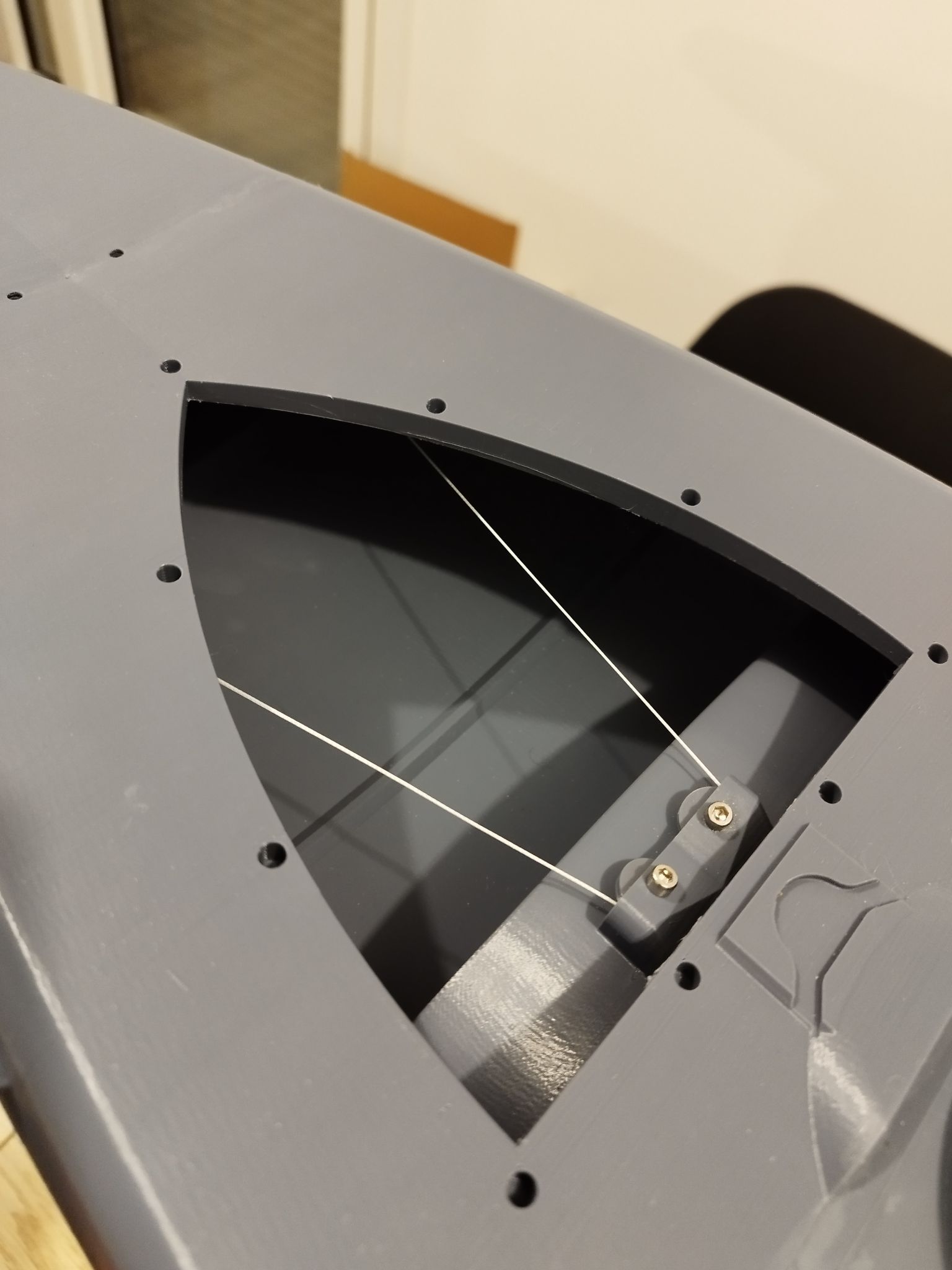

le système de quille a eu le droit a 3 modif pour supprimer certain jeu de fonctionnement, j'ai aussi un nouveau voile de quille qui intègre 2 tube en carbone de 5mm a l'intérieur, il est beaucoup plus rigide, je n'ai quasi plus de flèche!
une fois assembler et connecter au servo, j'ai du passer la drosse pour les foils, et la je me suis fait ******!!!!!! pour le montage des futures coques il faudra prévoir de ne pas coller l'étrave et le cockpit avant d'avoir passer les différente manœuvre, il est possible de les passer le jour ou une drosse casse, mais autant se facilité la vie la première fois!!
IMG_20240201_214738.thumb.jpg.40cb9afea36e1ee91551d8c342136986.jpgIMG_20240201_214759.thumb.jpg.b4f4ce3a8c42ee2cf3d831e2c5c8e11c.jpg
le système de quille/foils en action

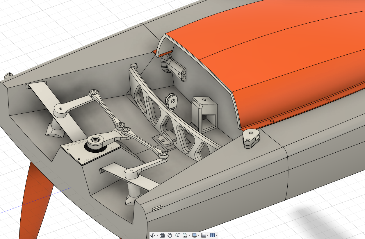

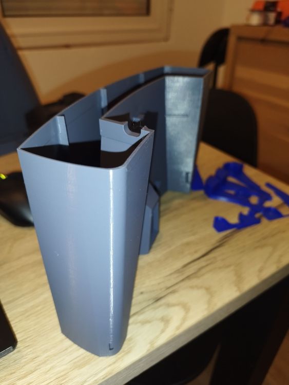

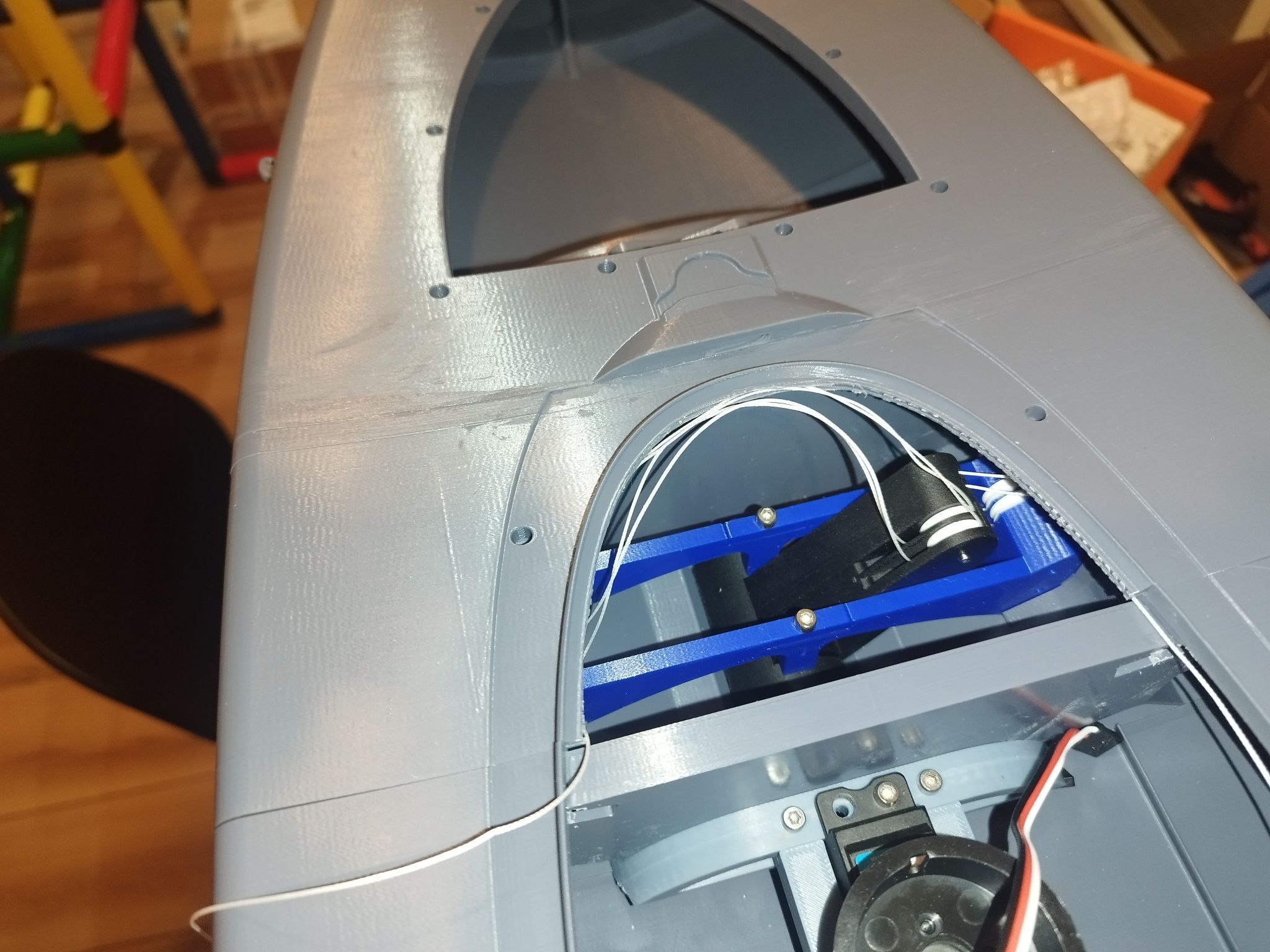

Pour la 4 eme fois je me suis remit sur les systeme d'ouverture du bateau, le coffre avant etais trop petit et ne permetais pas un acces facile aux drosses de foils, je l'ai donc agrandit, j'ai aussi supprimer les vis de fermeture, ce coffre ne sera ouvert qu'en cas de casse, le verouillage et l'etancheité sera donc assurer par un sticker, la finition du bateau et du coffre une fois peinte sera suffisament lisse pour le permetre, enfin j'espere!
pour le capot arriere, le premier ne me plaisais pas, il avait de defauts d'ajustement et n'etait pas conforme à BIOTHERM, l'IMOCA qui me sert de modele. Le nouveau est donc bien mieux ajusté, et la forme corespond plus a BIOTHERM, même si ce n'est pas completement exacte, mais en meme temps, le mec qui a dessiner le roof du vrai bateau est partie dans un delire!!!! les formes sont compliquer a reproduire et en plus j'ai quelques contraintes au niveau de la coque a respecter!
pour le verouillage je suis partit sur des aimants en 3x2mm, l'etancheité est assurer en partit par un joint en TPU et d'autre part par une conception "goutiere", les quelques gouttes qui arriverais a passer serais bloquer par le rebord interieur puis evacué par l'arrière
pour la suite, je vais profondement modifier le systeme d'ecoute, sur conseil de Corsud et d'autre skiper de VRC, je vais sortir le systeme d'ecoute a l'exterieur du bateau.
je devrais grace a cela, facilité la mise en place, le reglage et l'entretien du systeme, reduire le poids en supprimant les poulie interne et leur renfort et donc fiabilisé le bateau (si une poulie interne qui faisais partie de la structure du bateau cassait, le bateau etais mort)

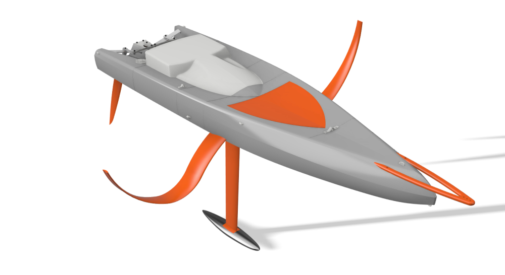

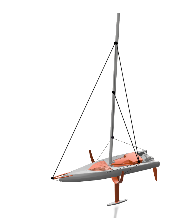

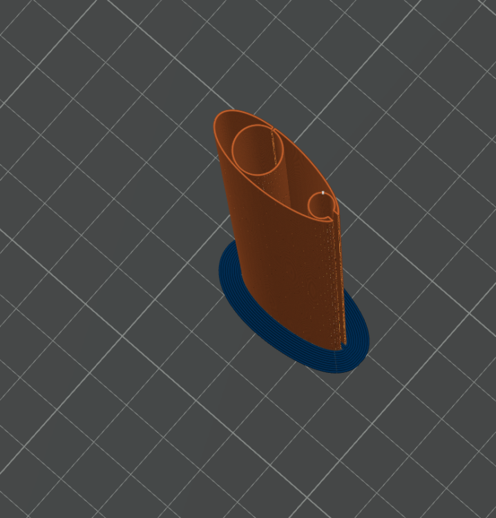

aller aujourd'hui j'ai modeliser le nouveau mat, profil different, plus proche du profile des vrais imoca, un peu plus grand et surtout avec un assemblage revu
le mat est composer d'un tube carbone de 125cm habillié d'un carenage pour reproduire le mat ail des imoca. le mat est poser sur une embase qui lui permet de pivoté, il est composer de 7 caisson qui seront imprimer en PLA LW ou en ASA LW en mode vase , les jonctions sont en PLA +
l'habillage du mat devrai ajouter environ 50g au mat par rapport au tube de carbone nue, mais devrai en contre partie ameliorer le rendement de la GV grace a la rotation et a la gorge qui maintiendra bien le guindant de la voile.
je pense que le gain au niveau de la GV sera au mieuxjuste suffisant pour compenser le poids mal placer de l'habillage, mais le gain estehetique du bateau devrait compenser !!
les bomes elles seront composées de simple tube carbone par contre, elle auront le droit a un habillage apres les testes si je peux me permetre de faire prendre un peu de poids au bateau

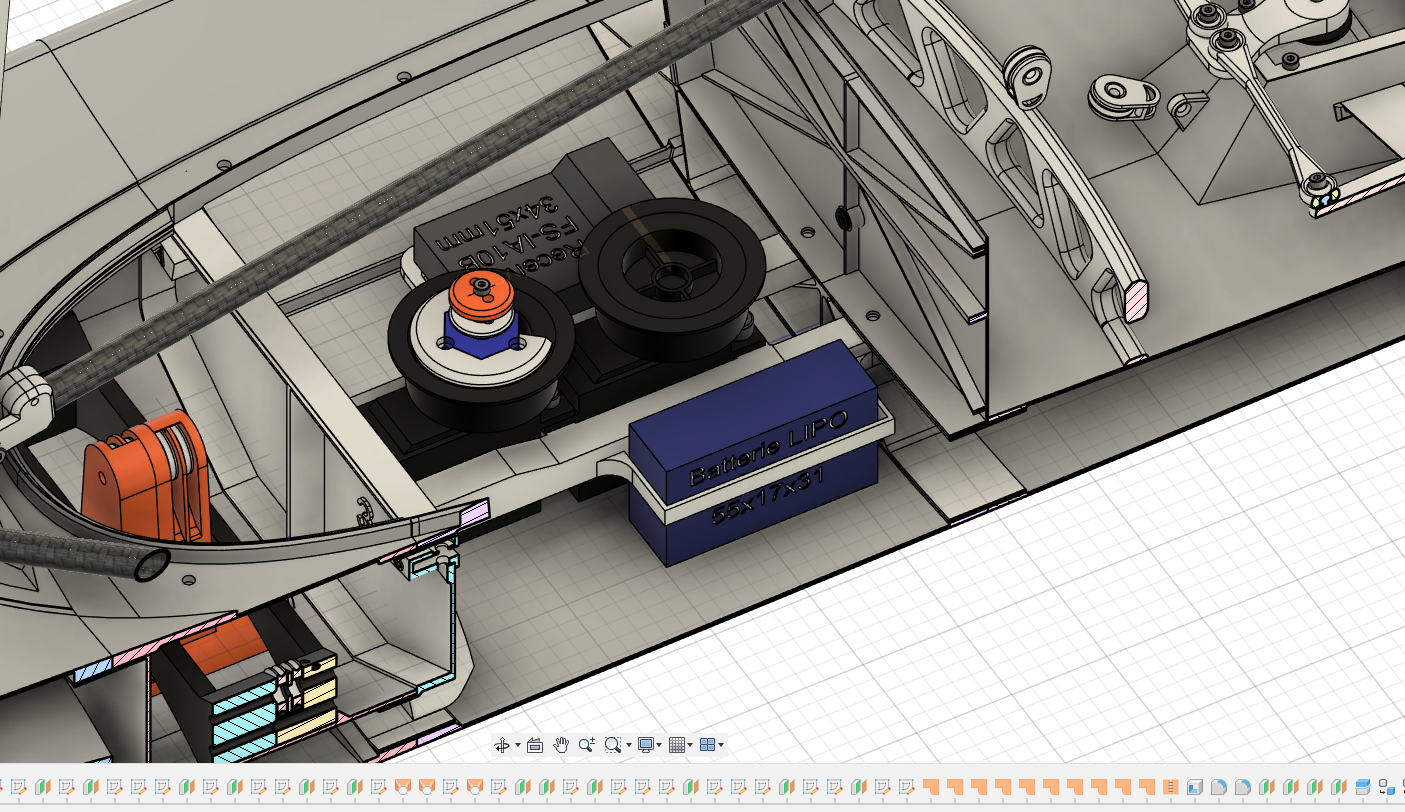

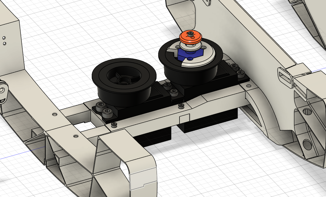

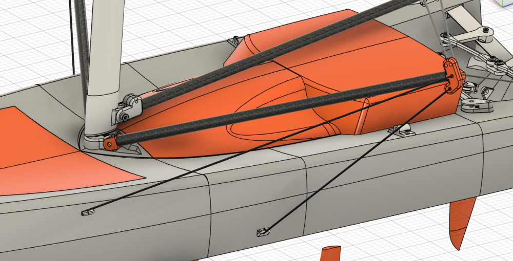

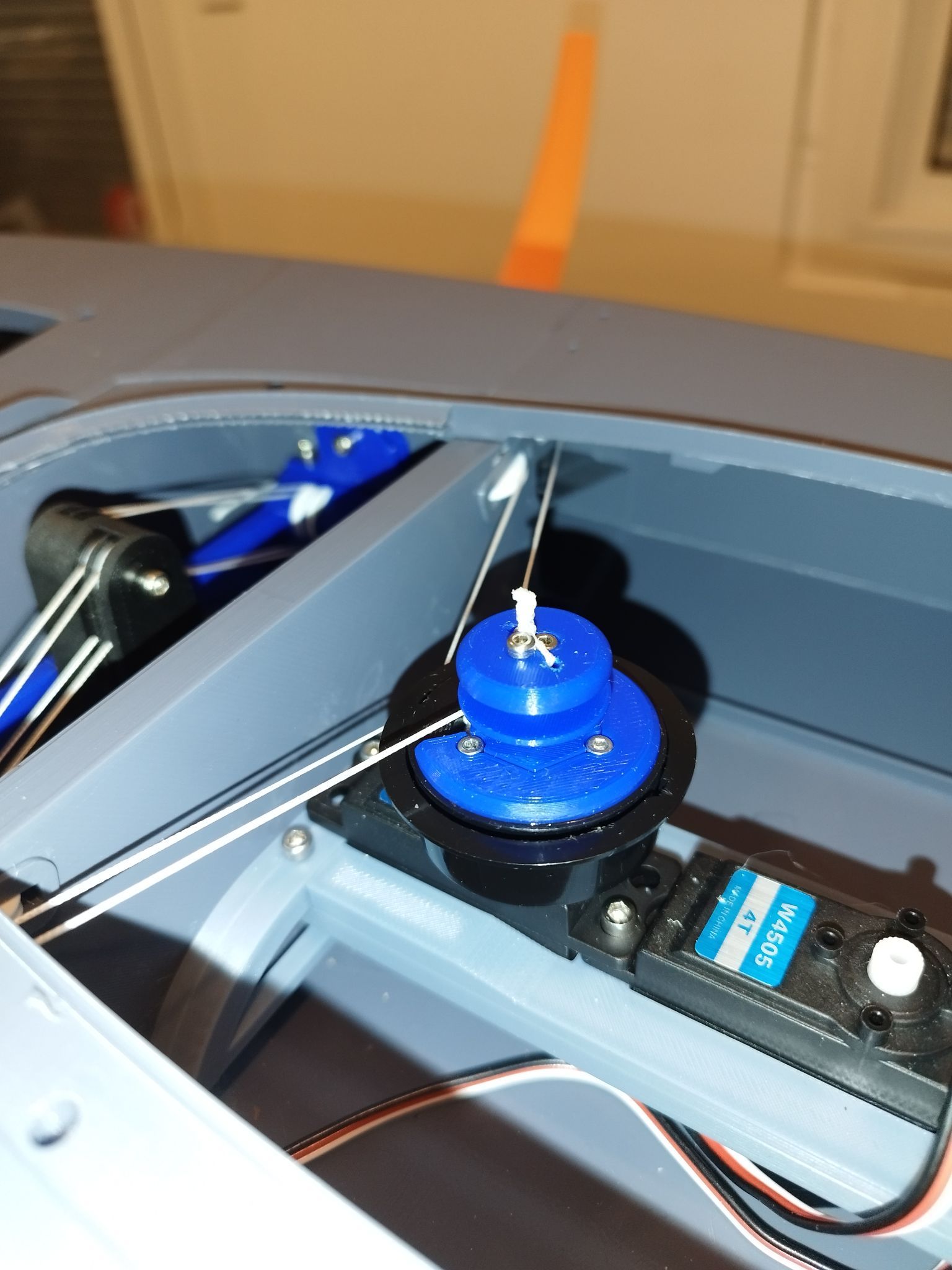

Depuis quelques jours, je suis sur les finitions, ça sent donc bien la version finale !
J'ai par exemple modifier le support des servos treuils qui étaient quasi impossibles à rentrer dans le bateau (il fallait le tordre, je l'ai donc fait en deux pièces pour qu'il rentre facilement !)
modifier le tambour d'enroulement des drosses de foils, pour que le passage des fils dans les conduites soit plus simple

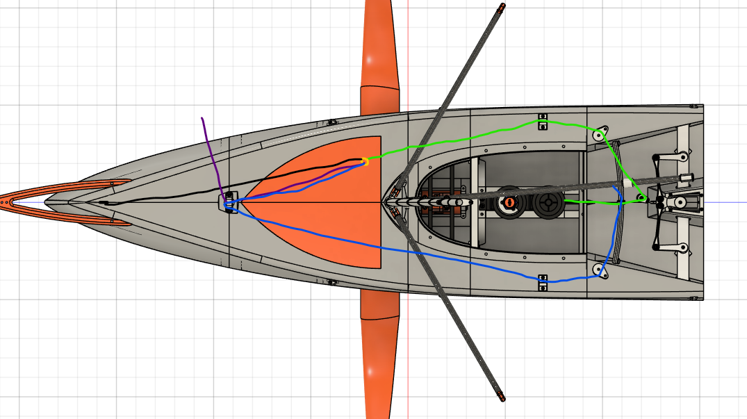

j'ai fini l'accastillage pour le circuit d'écoute extérieur. Un peu moins jolie, mais 1000 fois plus simple à entretenir. Puis dans l'absolu, sur un Imoca, on a des bouts de partout sur le pont en navigation 
Sur cette photo, on a :
- En vert, on a l'écoute principale du treuil qui sort de la coque via un soufflet en TPU
- En noir, l'élastique de rappel pour éviter les pâtés dans le treuil quand on choque la voile
- En violet, l'écoute de génois (la bôme de génois n'est pas encore modélisé, ça arrive !)
- En bleu, l'écoute de GV qui fait demi-tours via une poulie à plat pont et revient à la bôme via deux autres poulies
PS: si un habitué des VRC a une idée de quel élastique je peux utiliser 🙂 (débattement de 17 cm à 57 cm environ)

Petite avancer ce soir,
support de batterie pour une lipo 2s 900mAh de 46g qui sera a babord, le recepteur qui fait 19g devrais en partie equilibré, a 20g pres ca ne devrais pas se resentire en nav!
J'ai encore fait quelque micro modif par-ci par là pour avoir le moins de poste traitement possible, je pense pouvoir commencer l'impression de la version final cette semaine !

Dernière ligne droite ! toutes les pièces sont exportées et on a été rassemblées en différent plateau d'impression avec la bonne orientation pour chacune d'entre elles.
J'ai même réussi à tout faire rentrer sur un plateau de 220x220, le bateau sera donc imprimable sur une Ender 3 ou un K1, il y a juste les foils qui se sont vus amputé d'un petit bout.
À partir de demain, j'imprime la version finale de mon IMOCA 😃
