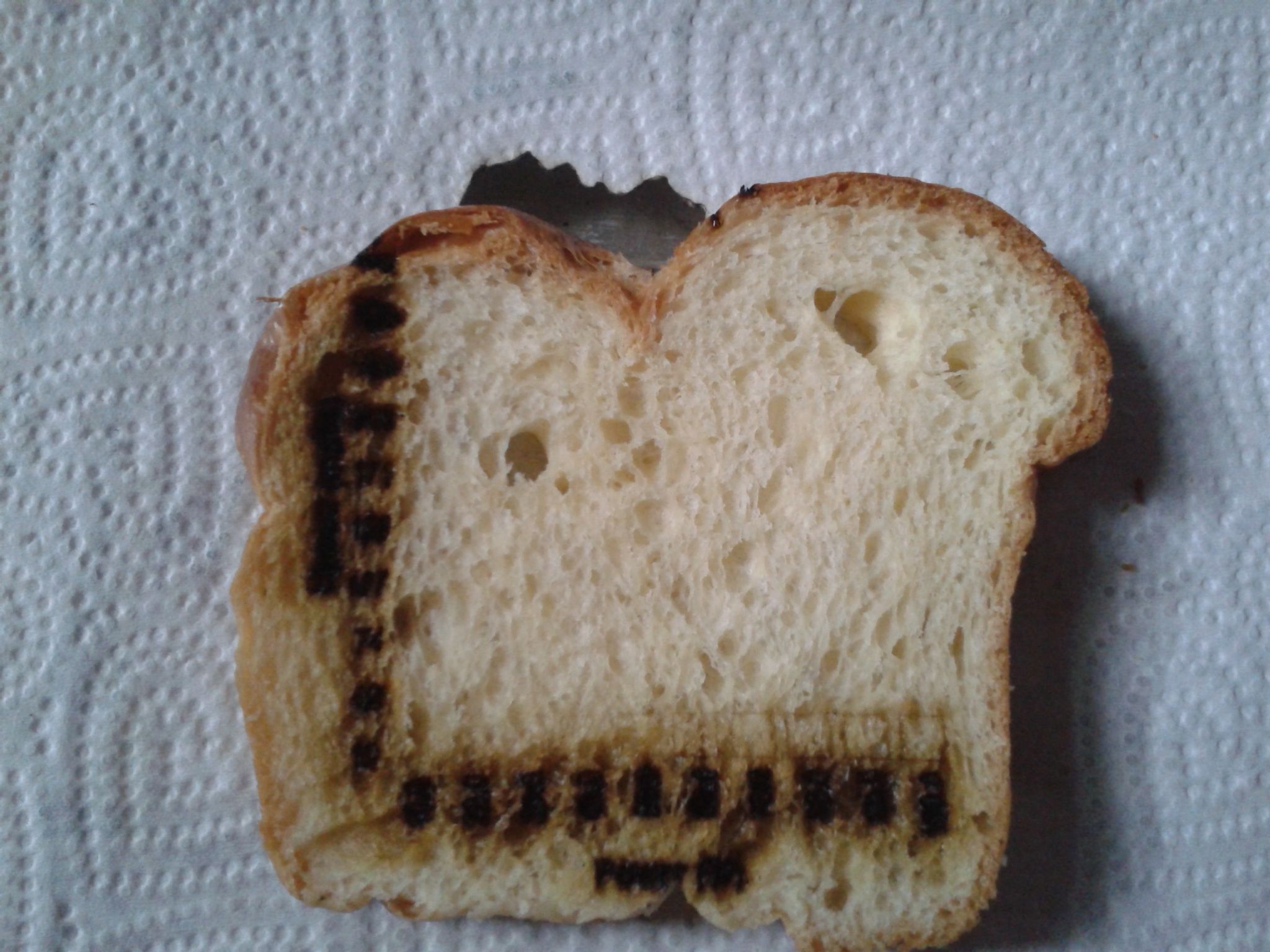

J'ai le plaisir d'avoir reçu une partie (Le graveur laser 10W) de la récompense de mon engagement ("Early Birds ①") a la campagne Kickstarter du graveur laser ELEGOO PHECDA.
Bravo à @hyoti pour avoir été le premier à le mentionner dans "Quoi qu'est-ce ?".

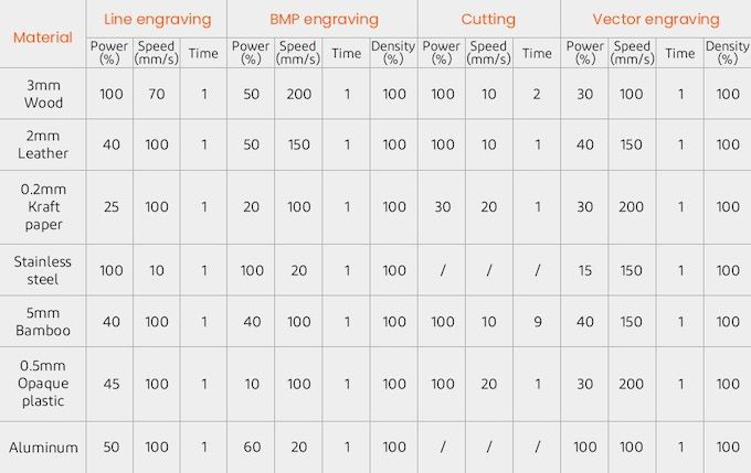

Paramètres recommandés selon les matériaux gravés (pour la version 10W)
Citation
tableau plus complet sur "Material Settings On ELEGOO Phecda Laser Engraving&Cutting Machine.xlsx - Google Sheets" https://docs.google.com/spreadsheets/d/1_Kv4jriW4eCqQ04nY1tlqX64HNr1nnJP/edit

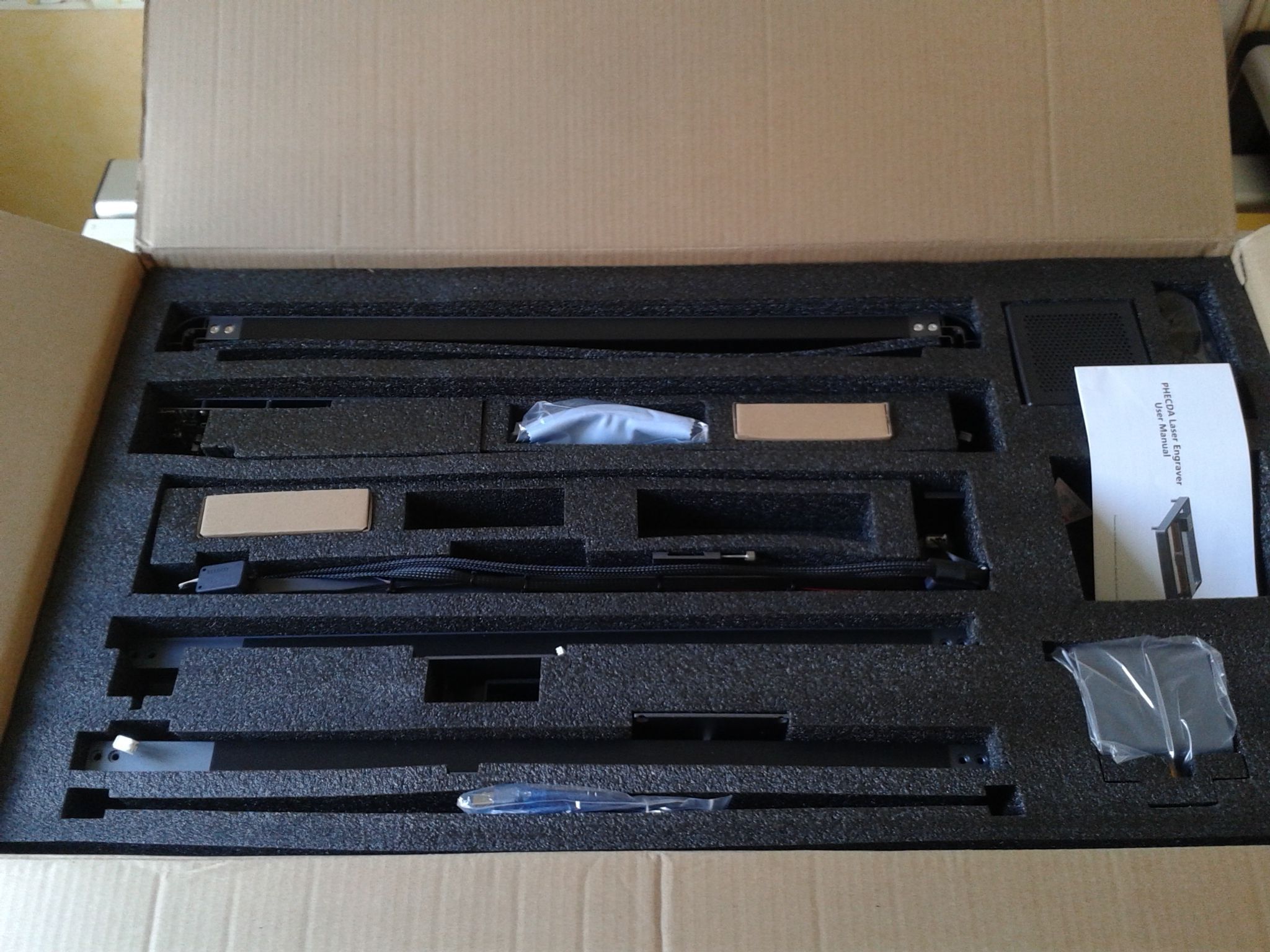

Engagement Kickstarter et réception
Sujet en cours de réalisation. Il sera complété prochainement.
  • Date de fin de la campagne kickstarter et de prélèvement du montant de l’engagement kickstarter 24/05/2023
  • Mail lien "PledgeBox" 08/06/2023 ( Pour vérifier l'adresse de livraison et éventuelle ajout d'addon )
  • Mail de notification, chargement arrivé au dépôt Europe 21/08/2023
  • Mail de notification "PledgeBox" avec numéro de suivie (DHL)  22/08/2023
  • Reçu (France) livraison par "La poste" le 26/08/2023 ~08h45.
image.thumb.jpeg.1c296fb06b8b76c290d8711249626fa4.jpegimage.thumb.jpeg.35c9633f6e28b8c97241ec1ccb260784.jpeg

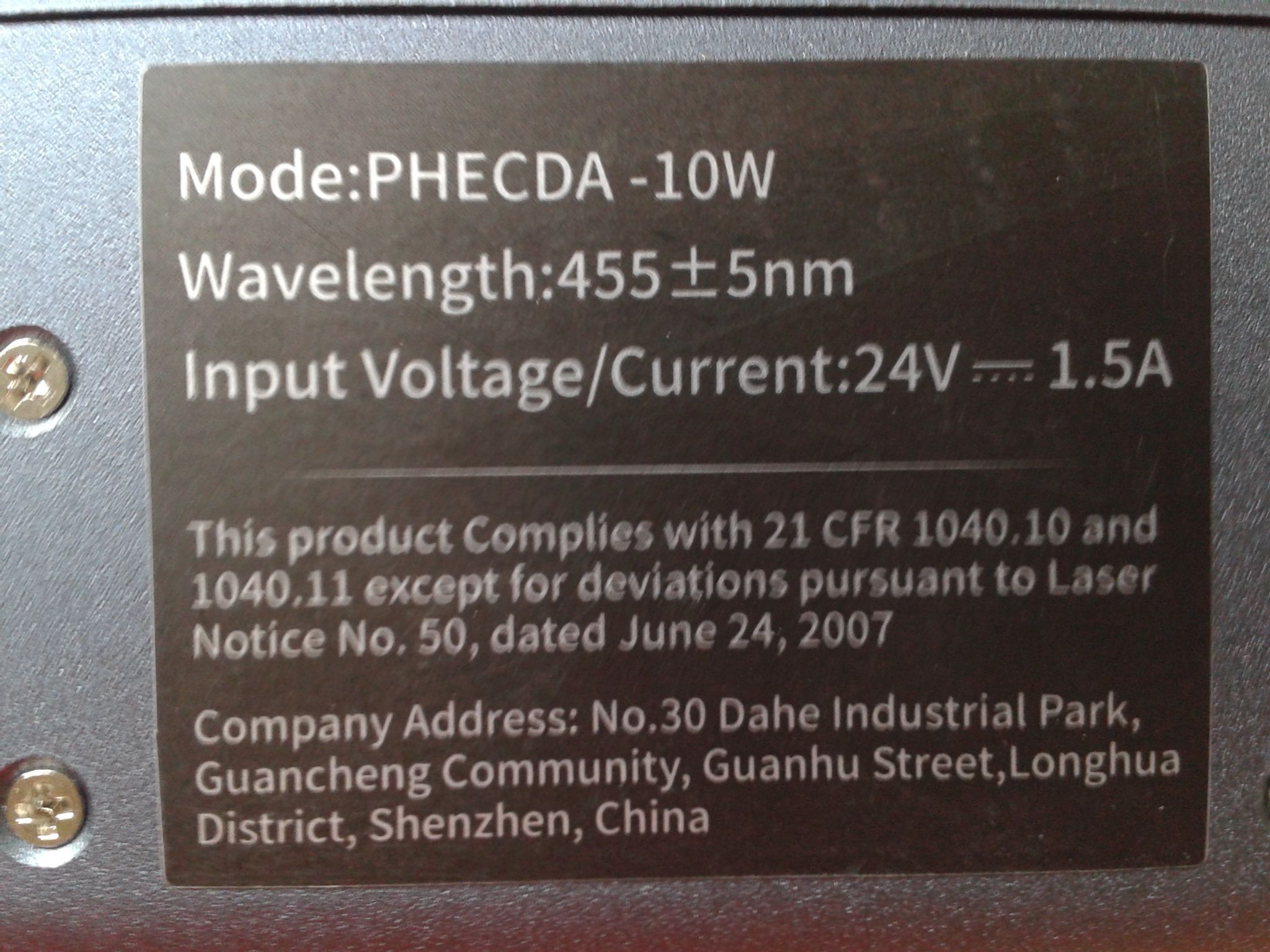

Dimension environ 93 x 52 x 14.5 cm ( L x P x H )
Poids mentionné sur l'étiquette de livraison 5 kg.
Les options (add-on) pas encore envoyées à cette date (28/08/2023).

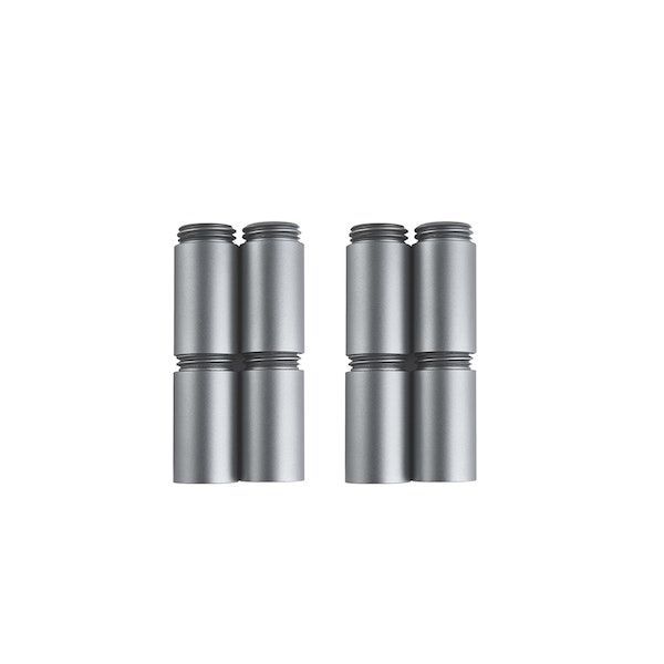

  • Adjustable Risers * 8
  • Filter Catridges * 5
  • Air Assist Set
  • Rotary Attachment * 1
  • Honeycomb Working Panel*1
  • Foldable Enclosure Smoke-proof Cover
Modifié (le) par PPAC

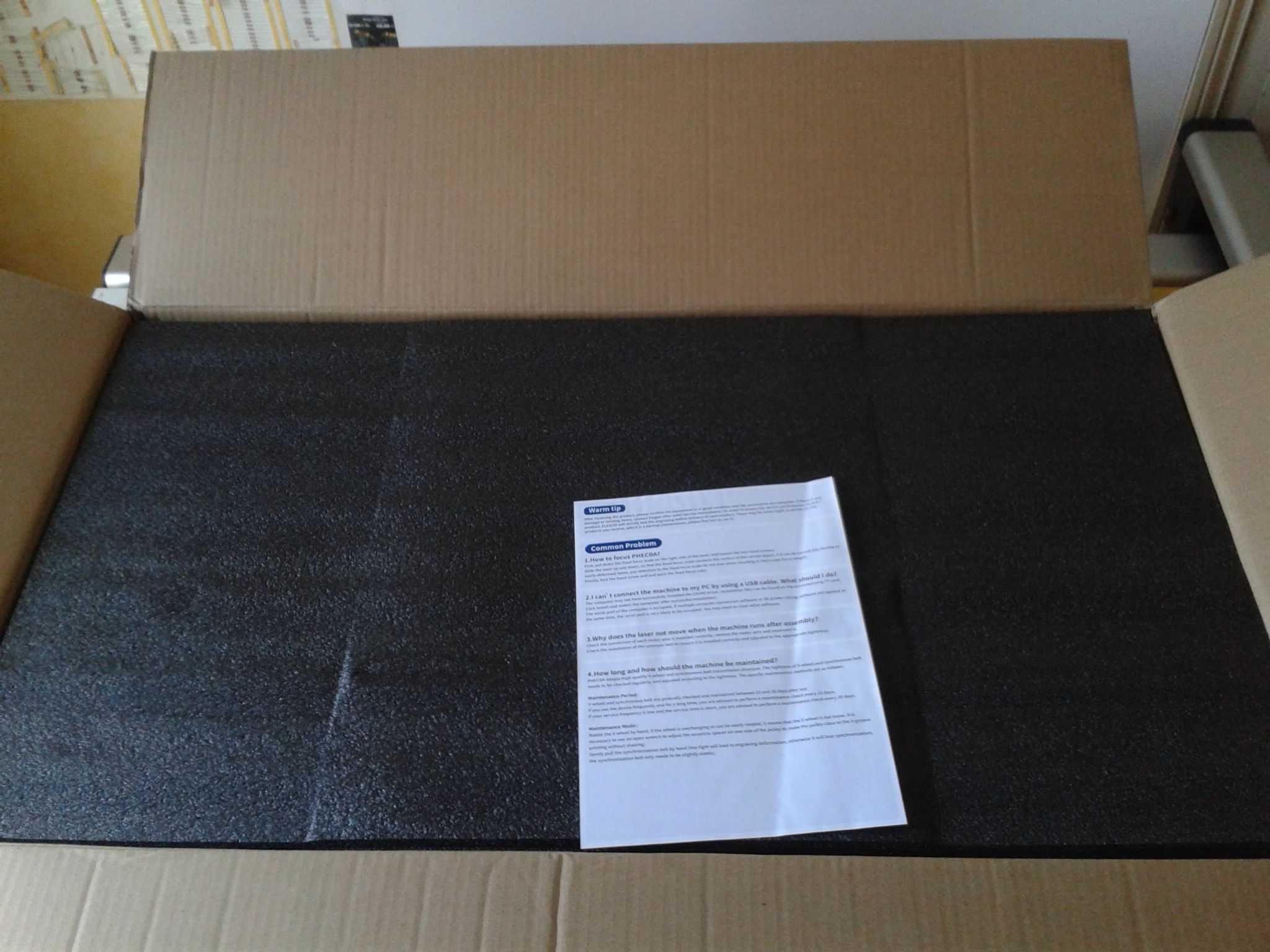

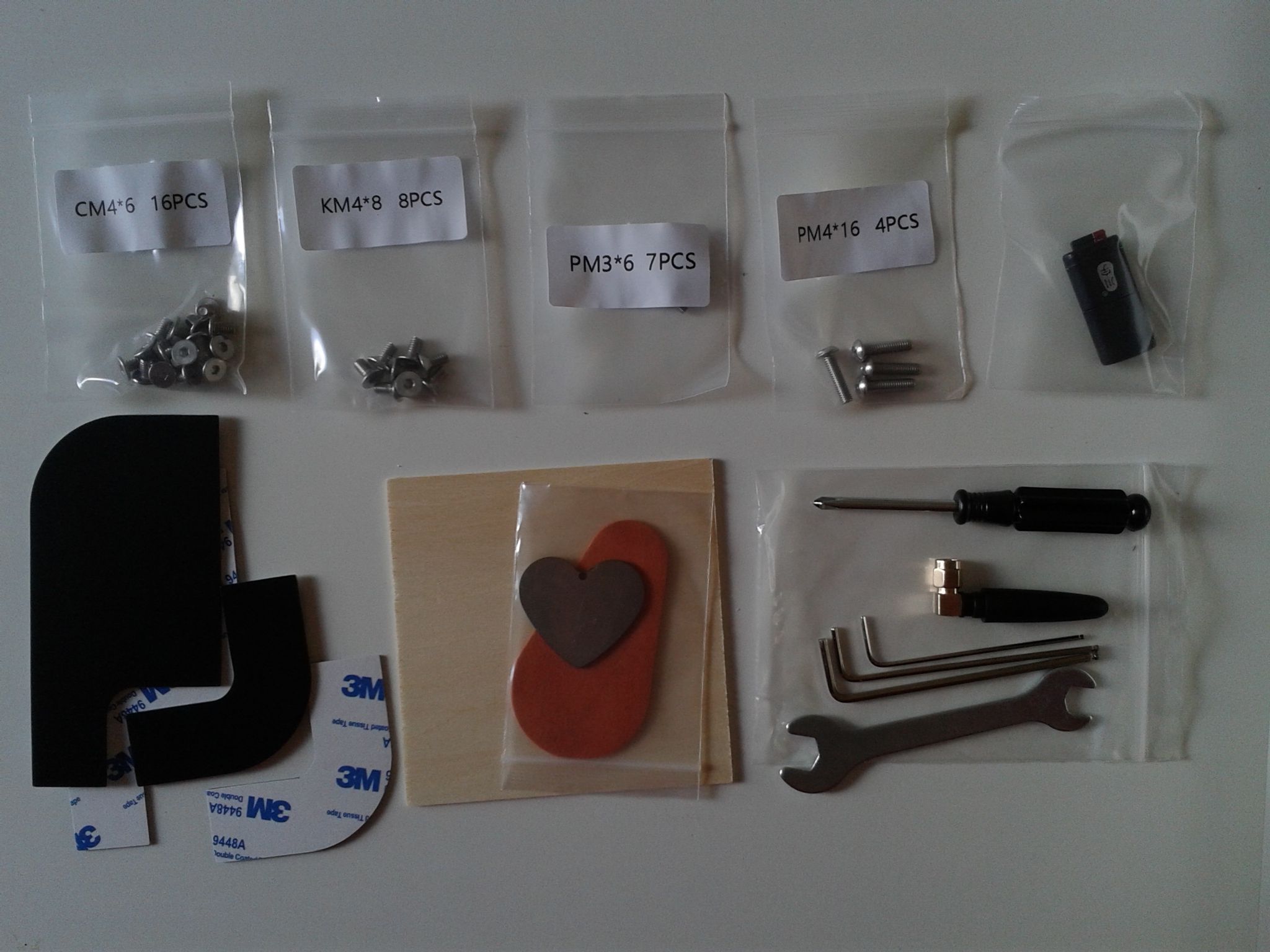

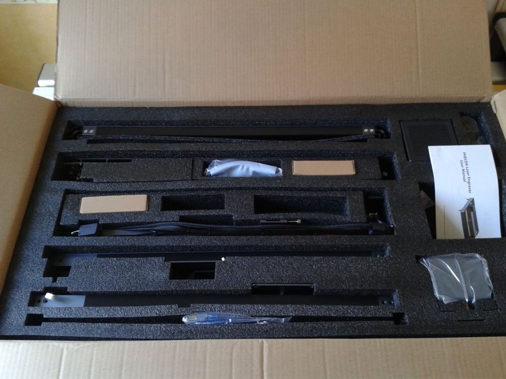

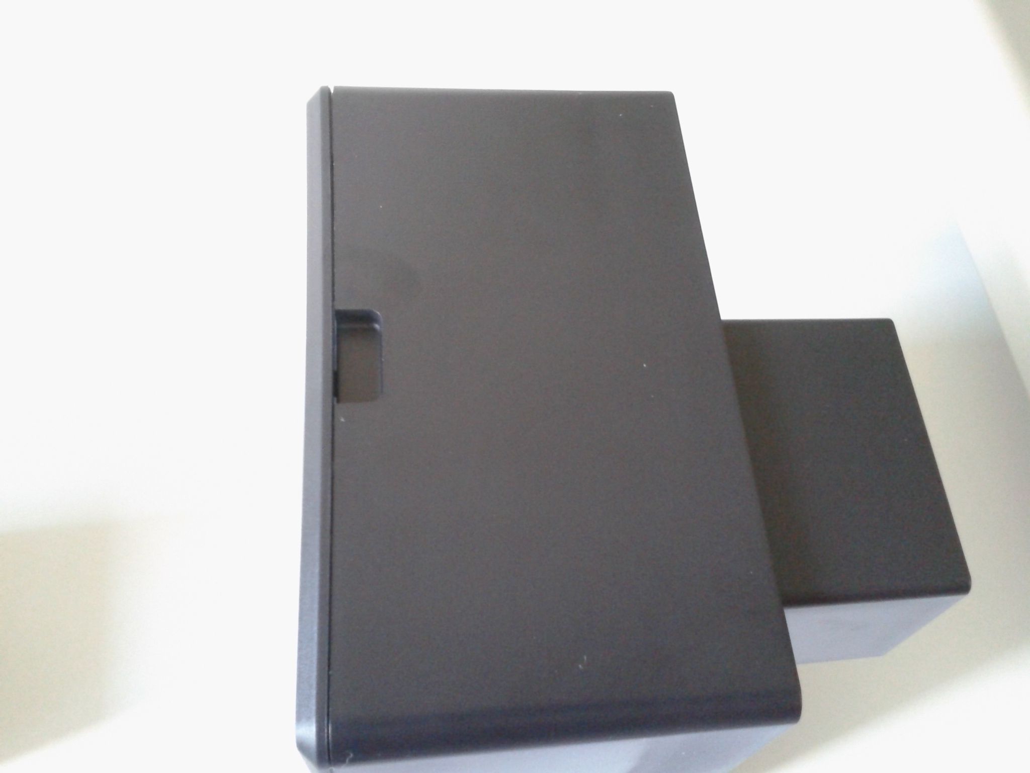

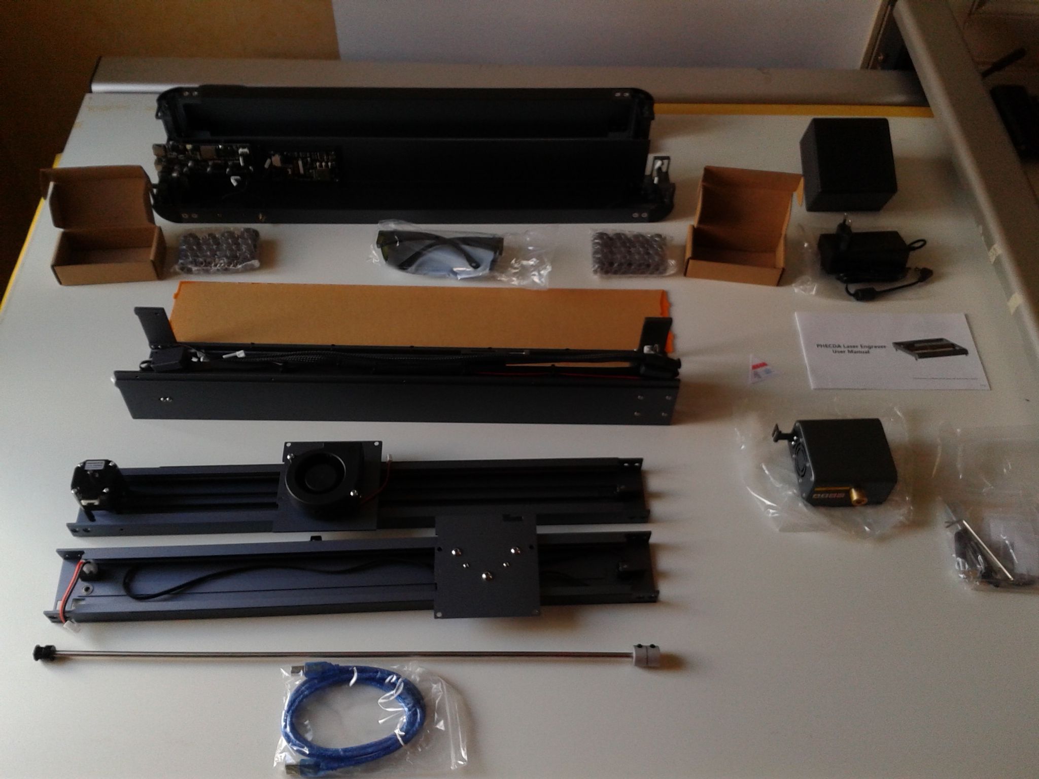

Déballage et inventaire
Photos en Vrac.
image.thumb.jpeg.6502df3b9e07fdba22d4bbcd8c543db9.jpeg image.thumb.jpeg.af868a3c7a7f71249ae008cb2a22ec56.jpeg image.thumb.jpeg.d244a77a8cd32ae7447320f755d233c1.jpeg
image.thumb.jpeg.eda7342ae922fcd1c3d03884574d8e98.jpeg image.thumb.jpeg.70b7d62bdb7cfa1f406481e7922475e8.jpeg

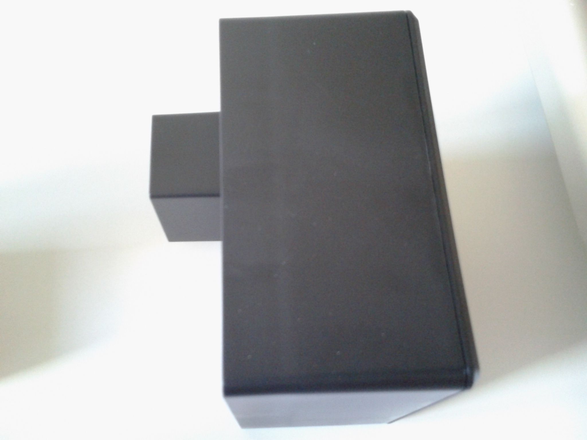

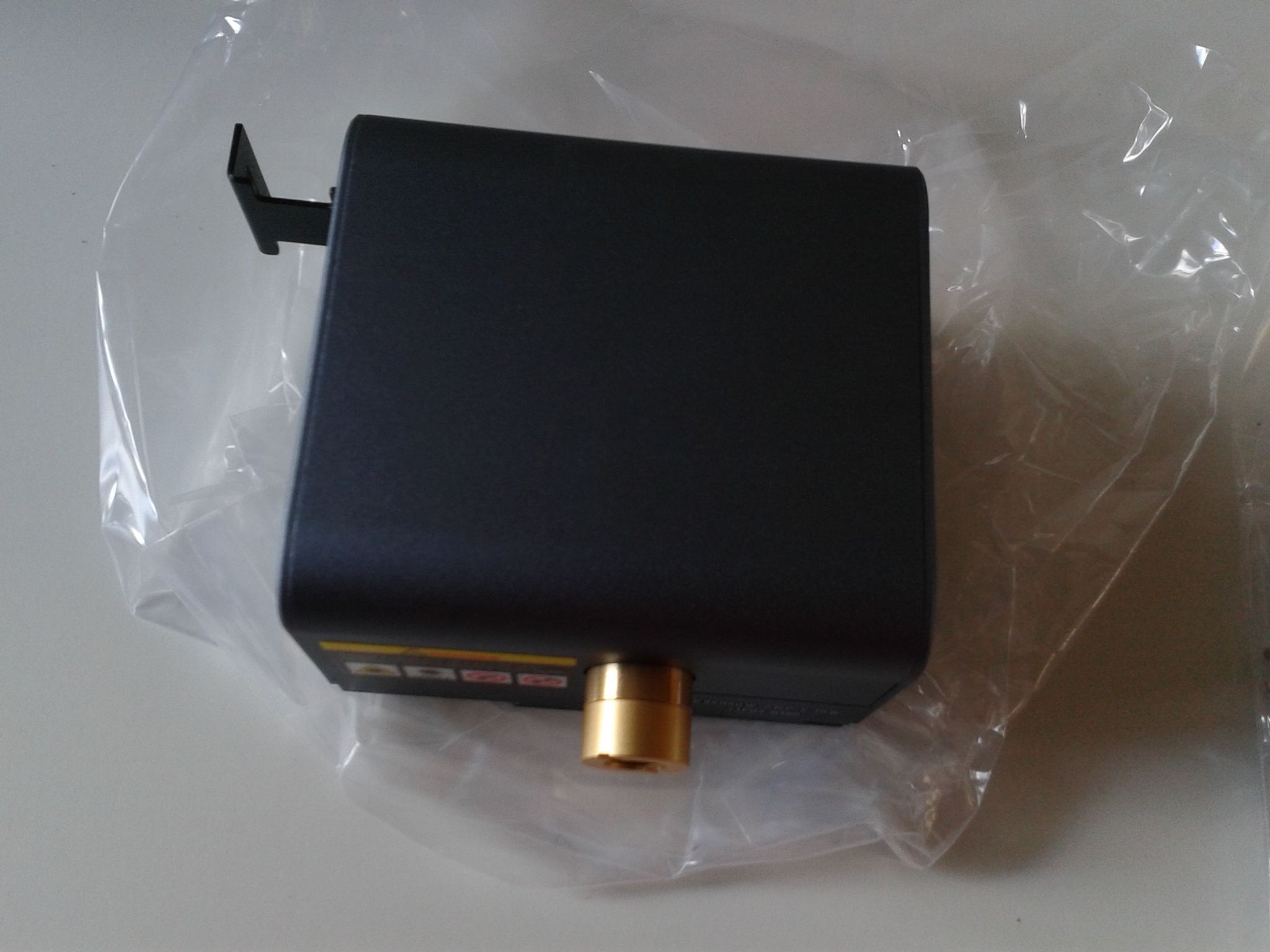

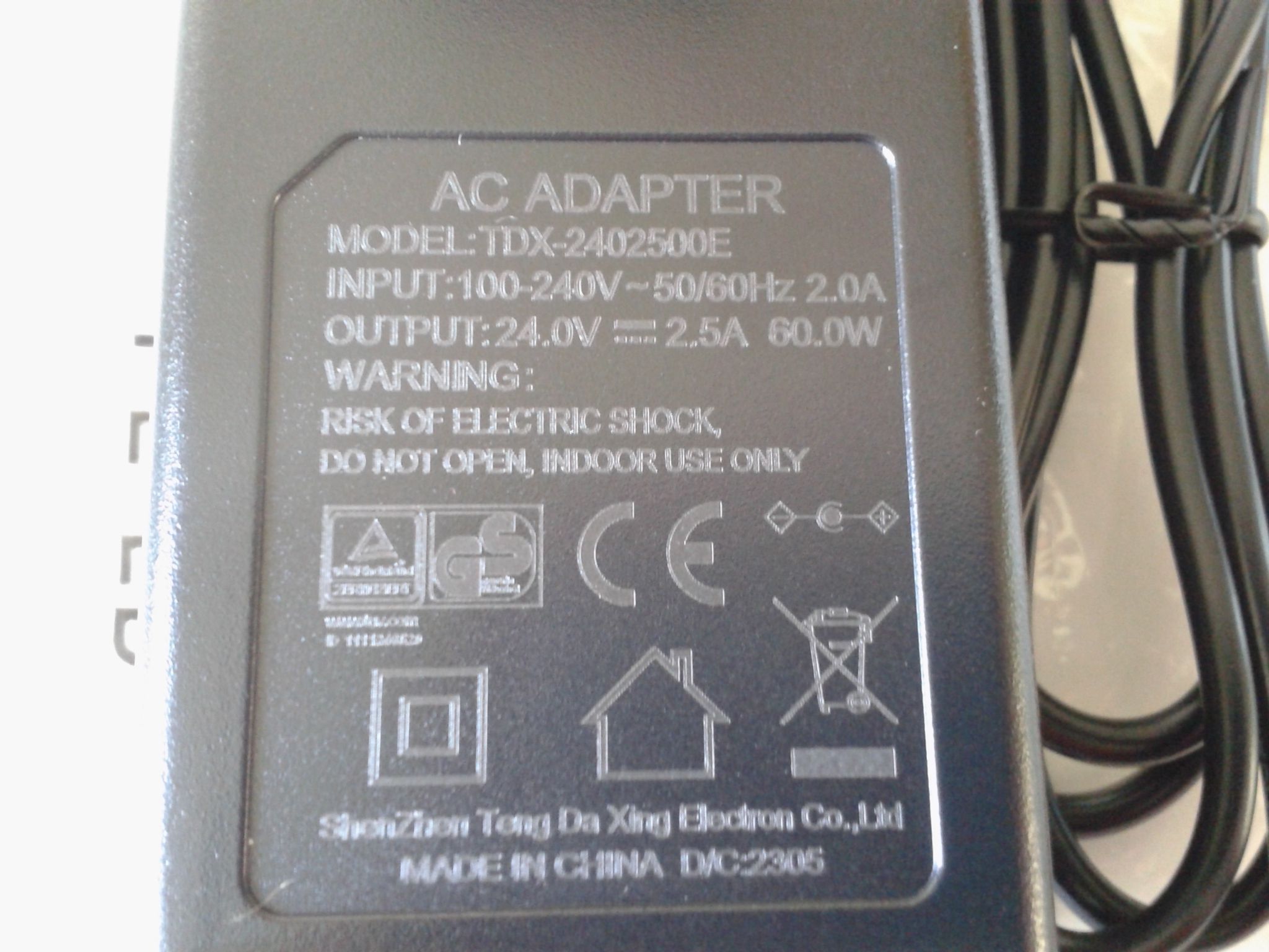

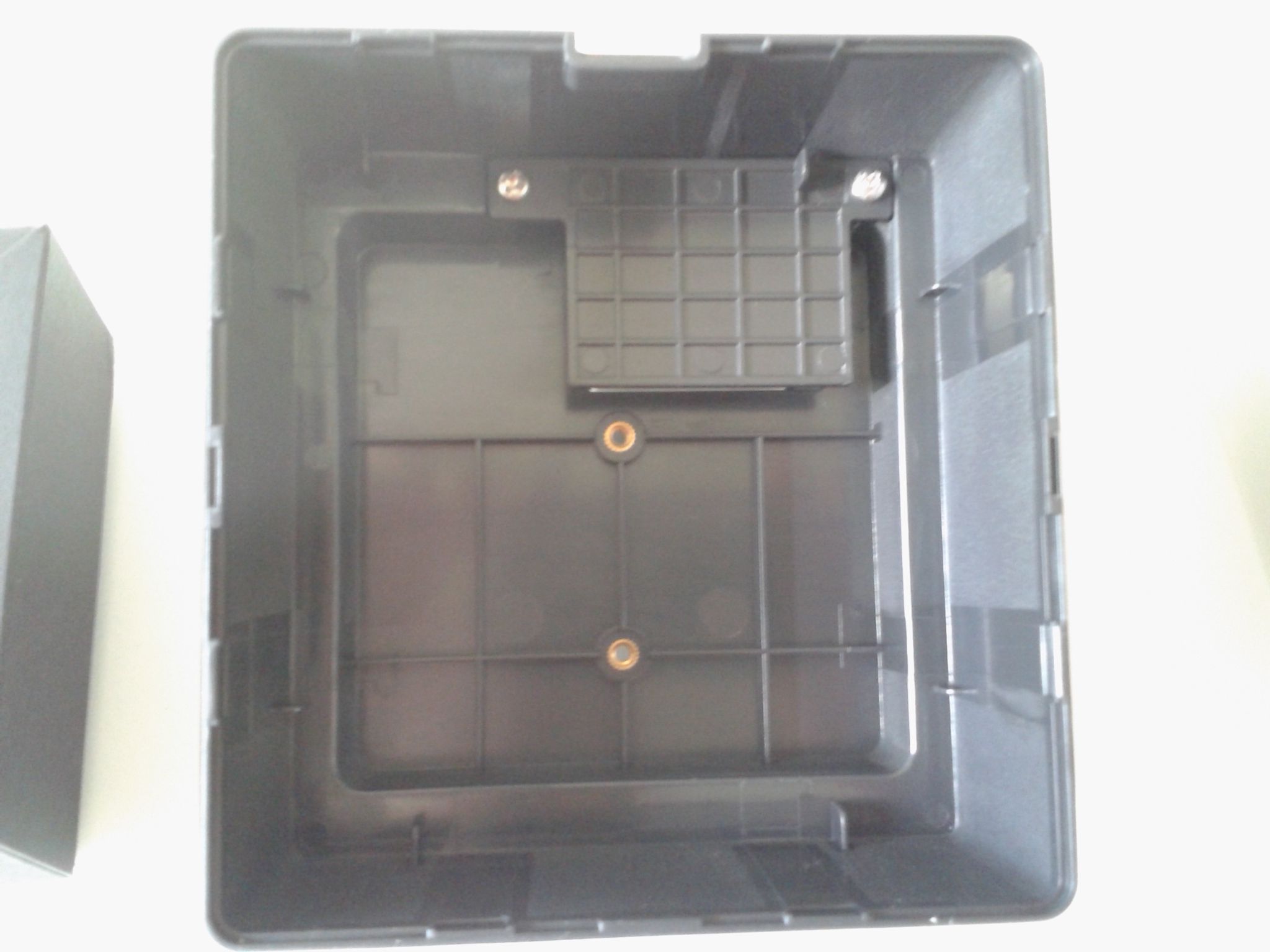

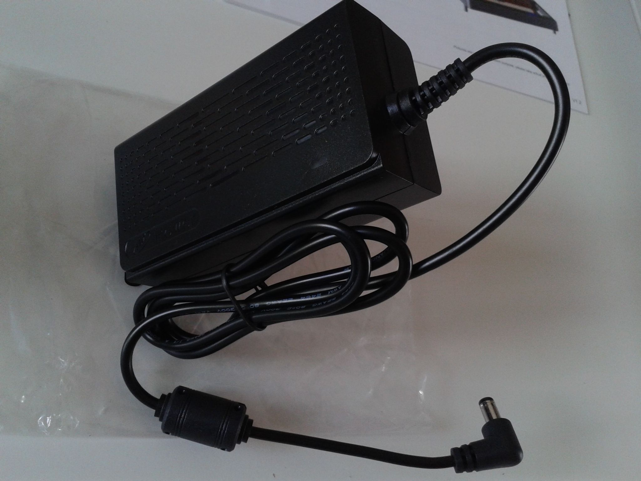

Le transformateur secteur ( de la version laser 10W )
image.thumb.jpeg.f0164ecbe377820bb06c9fe4ee516bb8.jpeg image.thumb.jpeg.6ae358c2032285eee3bc53119c7c0c35.jpeg

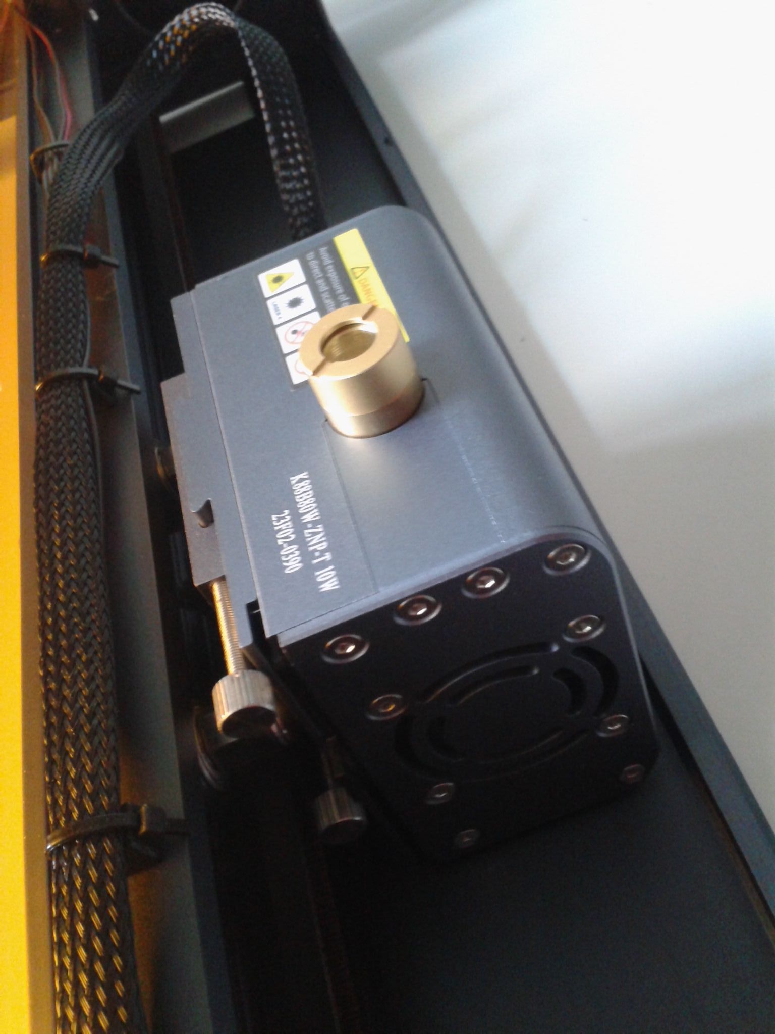

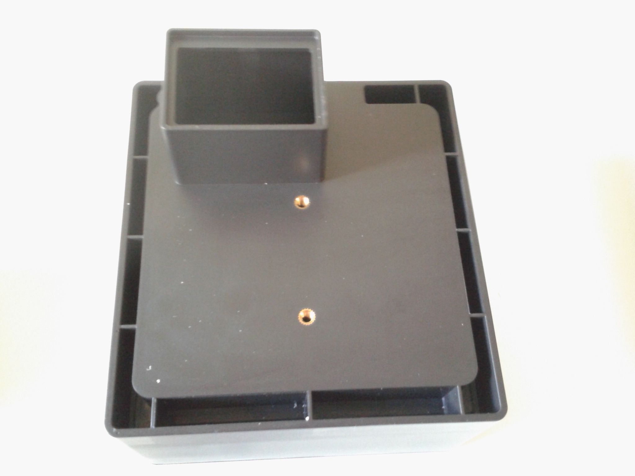

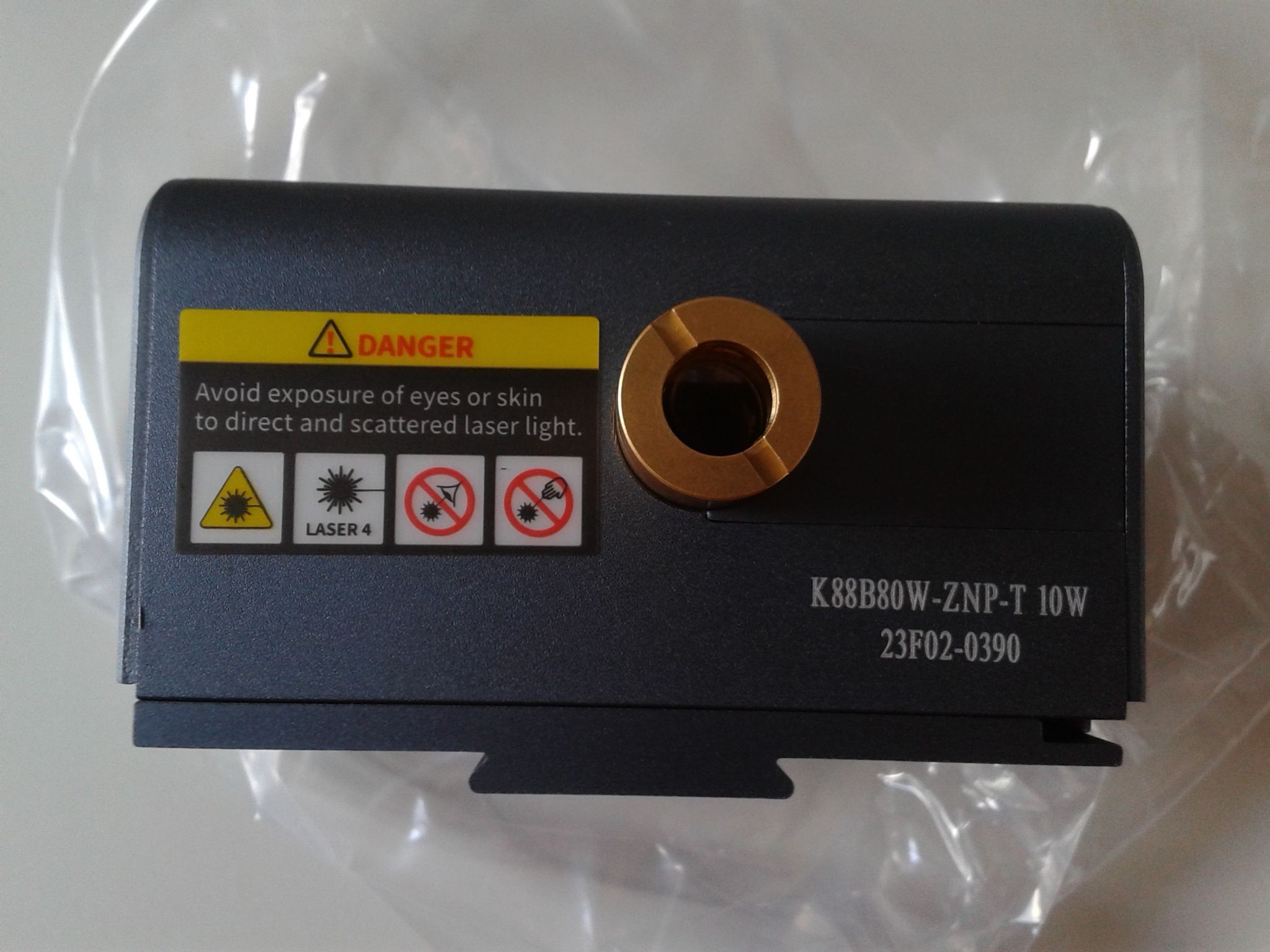

La tête laser (version 10W)
image.thumb.jpeg.4c62c3a81bf0685b16088207c2642f6e.jpeg image.thumb.jpeg.7bd3d4377e54ea8aa0d8c2722fbd96b0.jpeg image.thumb.jpeg.66aec34fb25053676fd9d9948d554006.jpeg image.thumb.jpeg.2877ea99a4aab885e1614bc8a0954a82.jpeg

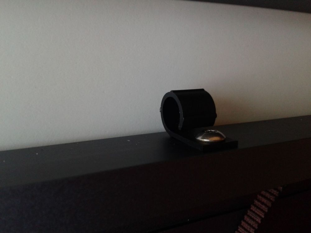

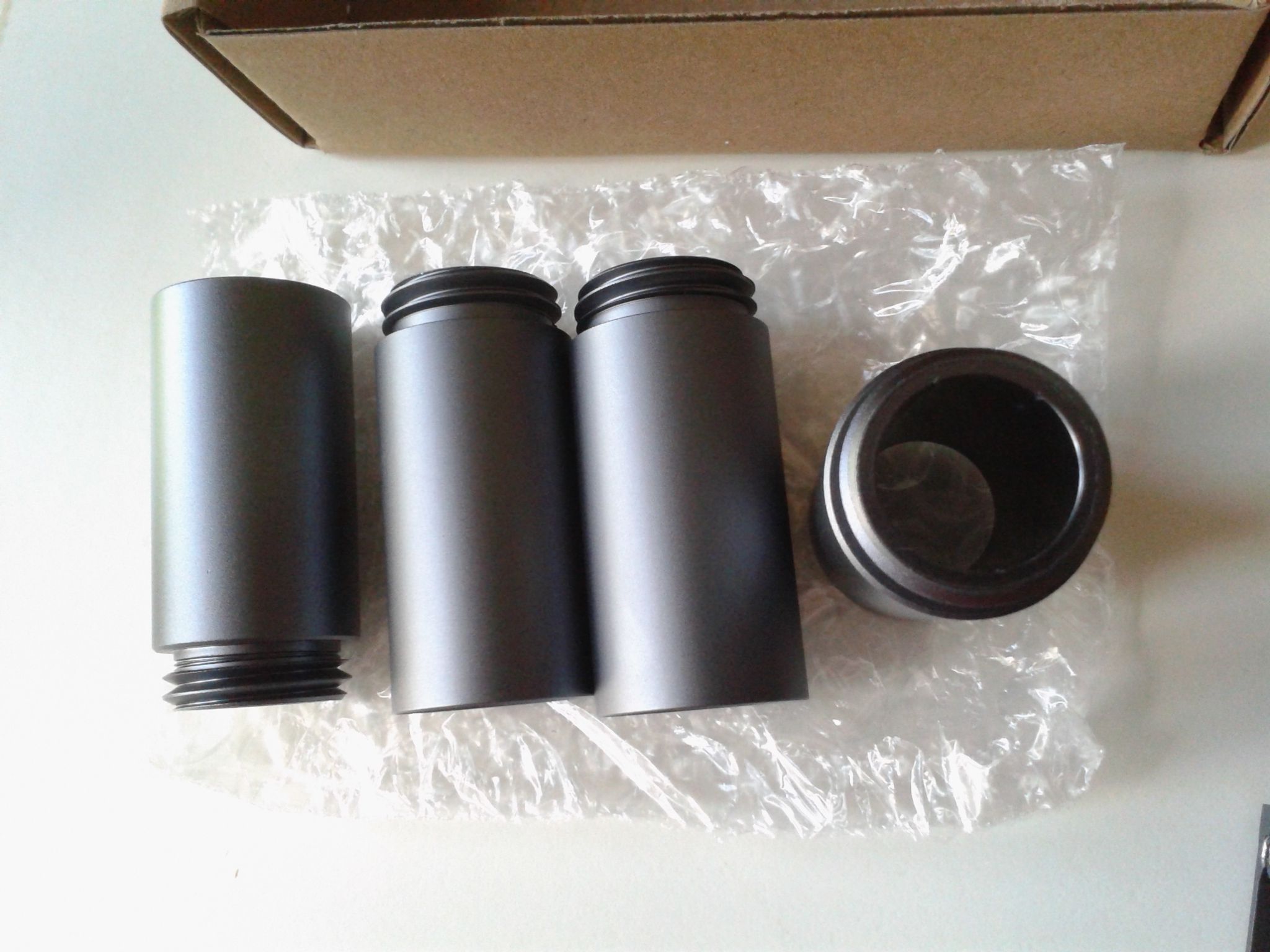

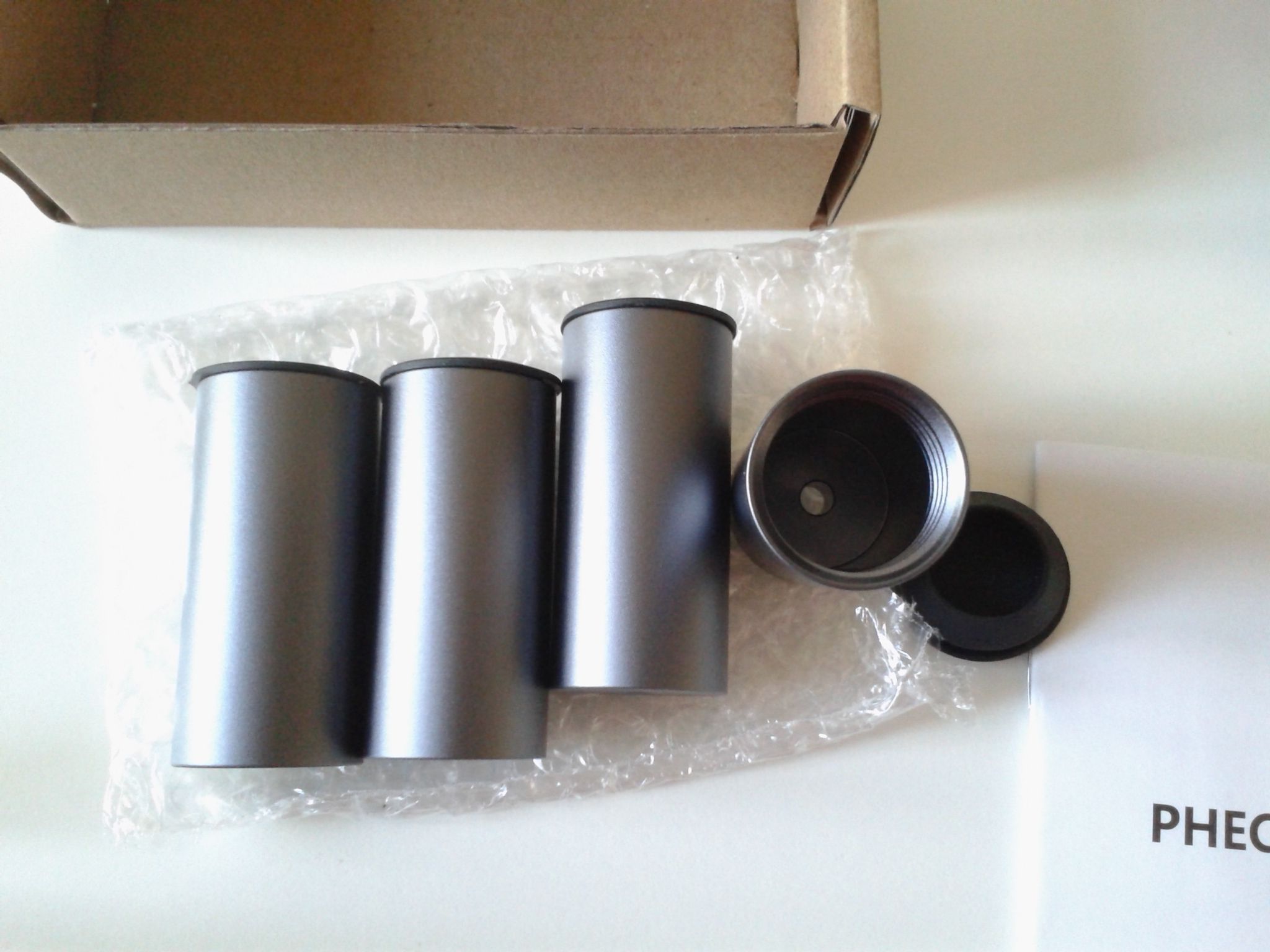

Les pieds et extensions de pieds
image.thumb.jpeg.1068db8c8693fe07f723b25dcc258e34.jpeg image.thumb.jpeg.982d6766bb5a31d41ec78306bb75e9ba.jpeg

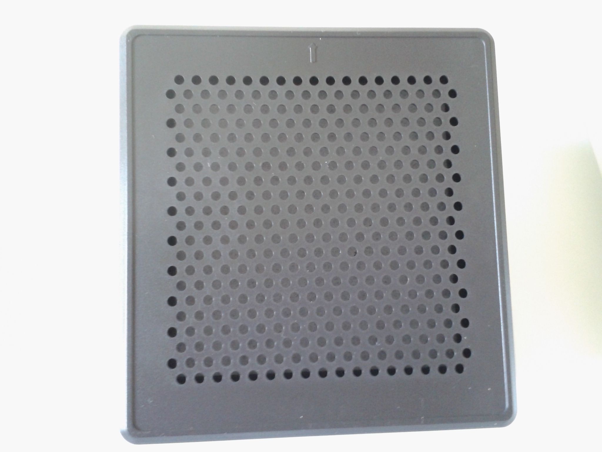

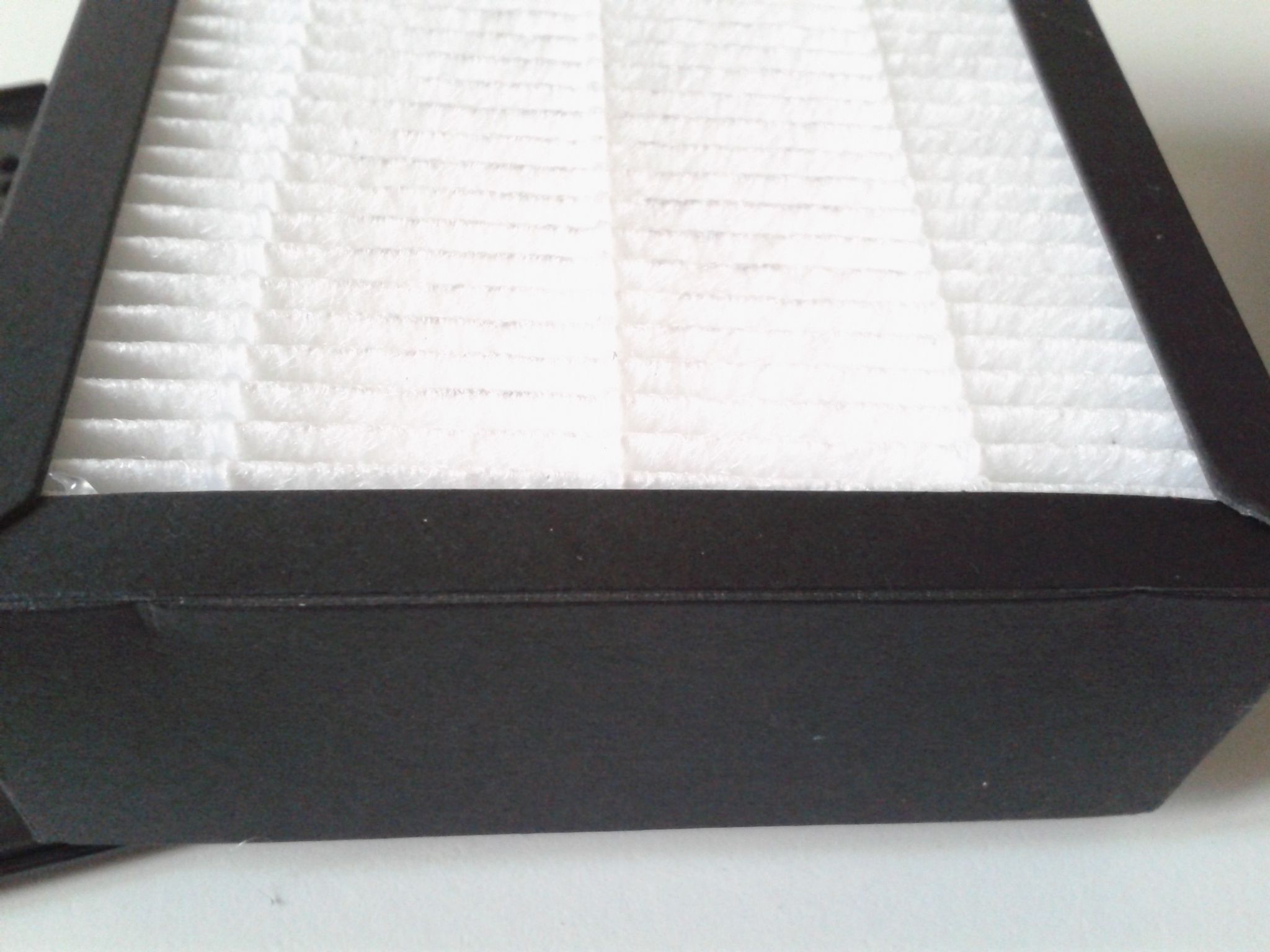

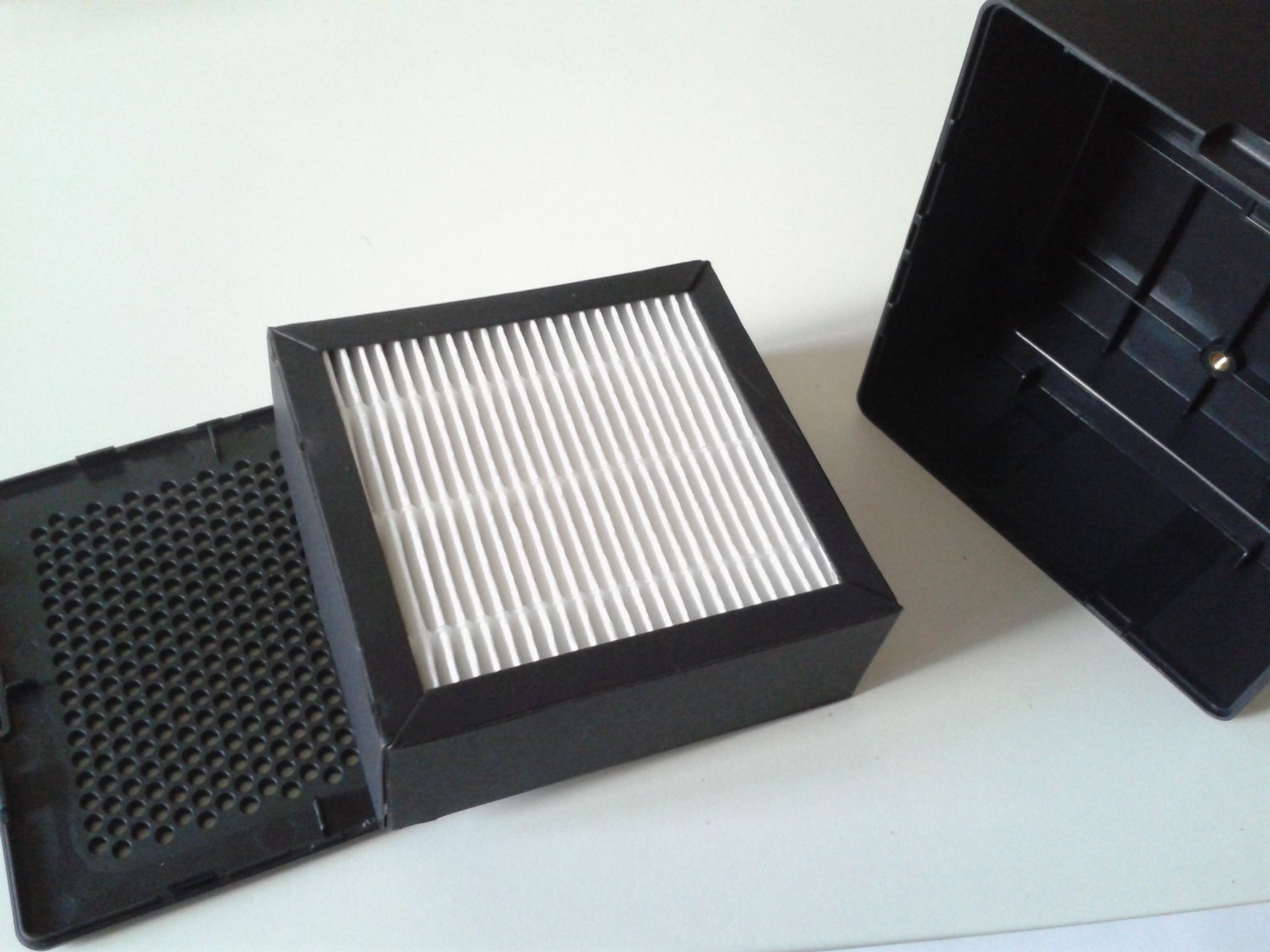

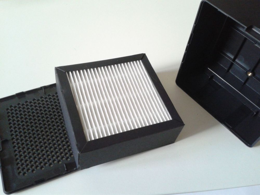

Le filtre a aire
image.thumb.jpeg.941269d1257d8823eb4710ae3a1ba55e.jpegimage.thumb.jpeg.25031b89a37103794b778423ba6e9db6.jpegimage.thumb.jpeg.ead47e1c4f7e54161fa1fb0e8135f563.jpegimage.thumb.jpeg.1d7387fdbad90fecf6c55b5344495828.jpegimage.thumb.jpeg.2723788039c50a4631b35ec296a0112f.jpegimage.thumb.jpeg.0cb15e136200ccf885ab6ad765d27adf.jpegimage.thumb.jpeg.d79e5fb9c6d06ab84a8f593cfc629126.jpegimage.thumb.jpeg.3bfae62a97b0dc54b5ffbdf7e40e559f.jpeg
Les plaques plexiglas de protection

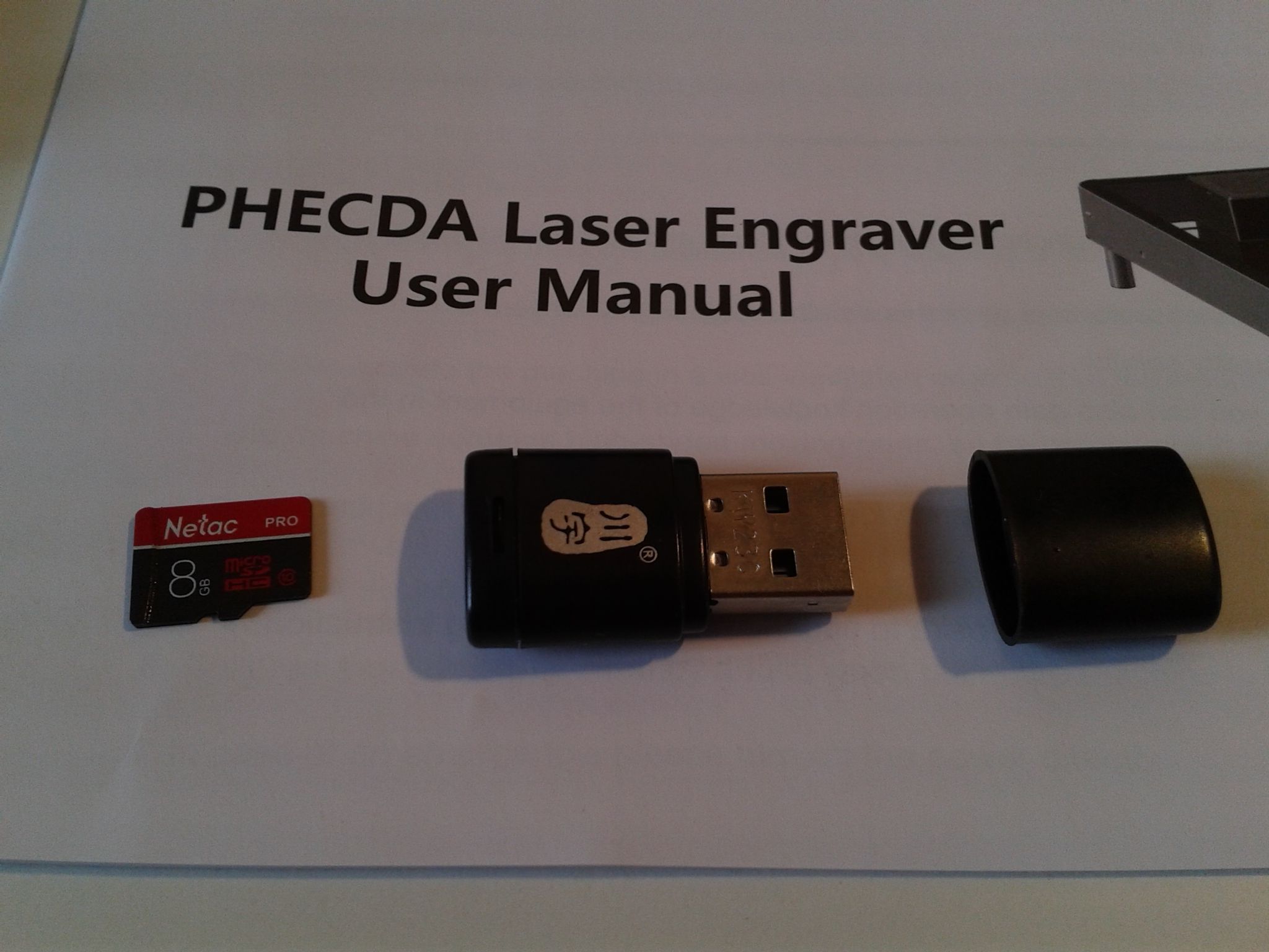

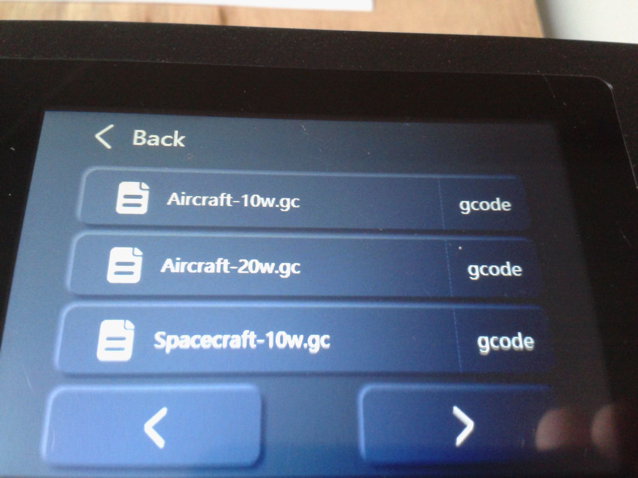

Sommes de contrôle 'md5sum' des fichiers sur la carte micro SD de 8GB fourni (formaté en FAT32 unitées de 4096 octets)
a13c9586575e676b5828223dffc33e0f  ./User Manual/PHECDA Laser Engraver User Manual.pdf
880b751fec5bdbfaeabf2fb2b688f63c  ./User Manual/PHECDA-SAFETY INSTRUCTION.pdf
984b2ffd1f919673251a23b37b60b28e  ./Spacecraft-10w.gc
17fa7ed39bdb1cf2f35c659c99cf7260  ./PHECDA assembly tutorial video/PHECDA assembly tutorial video.mp4
d730e3c480116336653f457bb43db3ec  ./PHECDA assembly tutorial video/Air Assist Installation Tutorial/Air Assist Installation Tutorial-10W.mp4
c91bda020216362d53c0dfbd6d0d51f0  ./PHECDA assembly tutorial video/Air Assist Installation Tutorial/Air Assist Installation Tutorial-20W.mp4
75da9454b86c08ea47c371b4afa0bfaa  ./Spacecraft-20w.gc
2dcffe19bd632b2926610203c09b9c02  ./USB Driver/MacBook_USB_Driver/CH34X_MAC/CH34x_Install_V1.5.pkg
1f7fe778164d85076e97b10363661cfb  ./USB Driver/Windows_USB_Driver/CH340G_USB Driver/ch341SER.CAT
b768daedadcc5c22f204a7f9ccd72a84  ./USB Driver/Windows_USB_Driver/CH340G_USB Driver/CH341SER.INF
b1a3b36f23c209dd6467b91dfdadd8eb  ./USB Driver/Windows_USB_Driver/CH340G_USB Driver/SETUP.EXE
4798c1ad22baf6ff25451e2194e034d1  ./USB Driver/Windows_USB_Driver/CH340G_USB Driver/CH341SER.SYS
be7438420f1da854917f58cad557476d  ./USB Driver/Windows_USB_Driver/CH340G_USB Driver/CH341SER.VXD
c58ec27035731337add1326880086b16  ./USB Driver/Windows_USB_Driver/CH340G_USB Driver/CH341S64.SYS
6dcd5bc85a93d86c24f03942541a5678  ./USB Driver/Windows_USB_Driver/CH340G_USB Driver/DRVSETUP64.exe
b6f4a83911336e84bead8f8905285fab  ./USB Driver/Windows_USB_Driver/CH340G_USB Driver/CH341S98.SYS
69b6fec924c30042d329ae56ca8925cc  ./USB Driver/Windows_USB_Driver/CH340G_USB Driver/CH341PT.DLL
c8b1bbf9b54bccb41271c84d240c6123  ./Aircraft-10w.gc
77803ba4a38d72bec1ba752f52e058ec  ./Sample File/Spacecraft.png
a6c59fd43d477811ce2f9646bf60d07f  ./Sample File/Aircraft.png
bc2cfe27767caac4640f6f33106abe39  ./Aircraft-20w.gc
On retrouve des liens de téléchargements de l'ensemble des fichiers fournis via le site d'Elegoo https://www.elegoo.com/pages/laser-engraving-user-support -> Phecda, USB Drive Files ->  https://download.elegoo.com/?t=PHECDA_USB_Drive_Files_EN_20230724 ~169MB (version "EN" 1er lien)

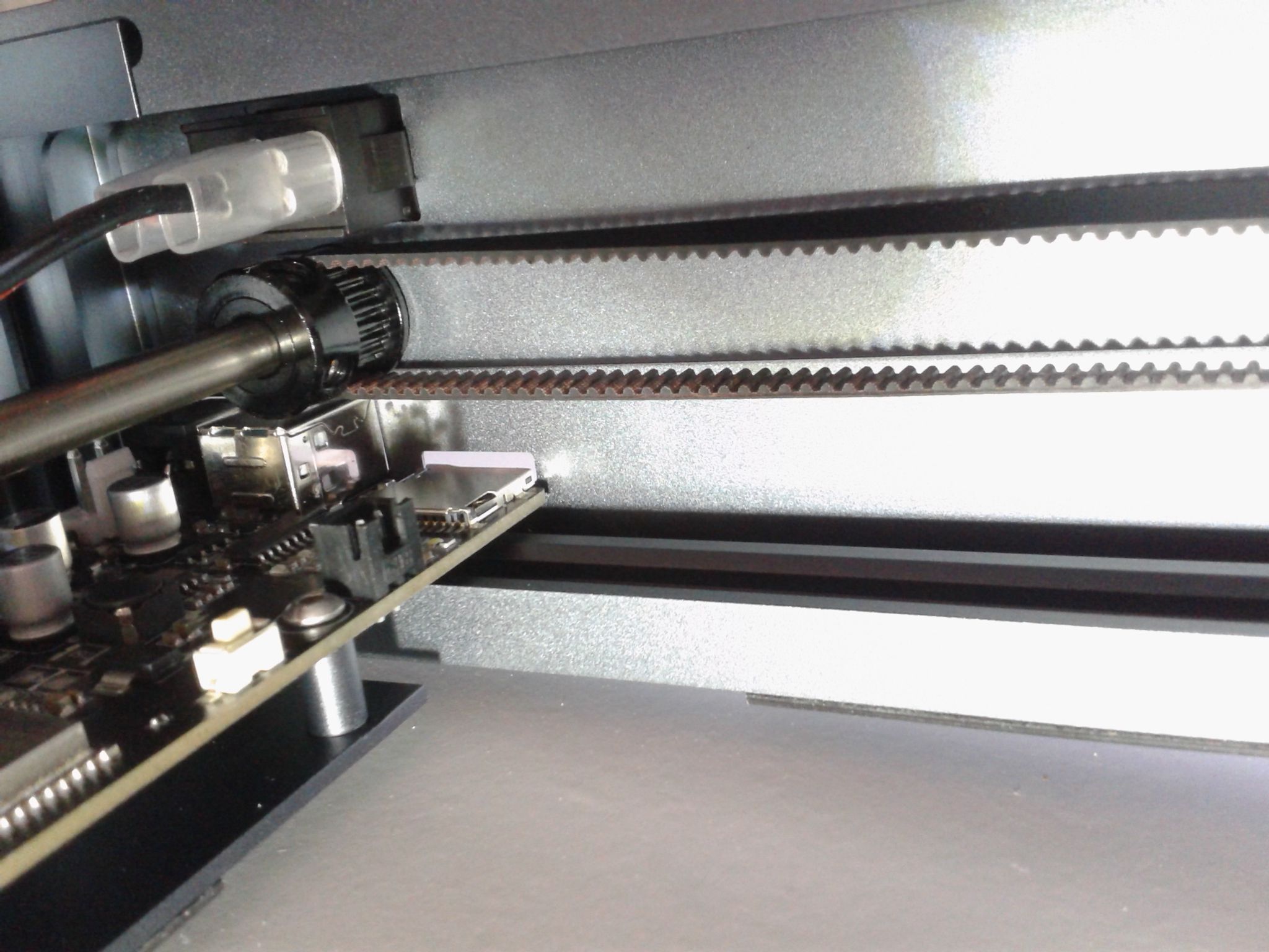

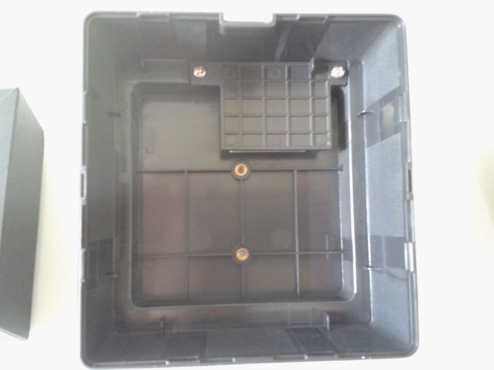

Détails matériels
L'avant vu de dessous.

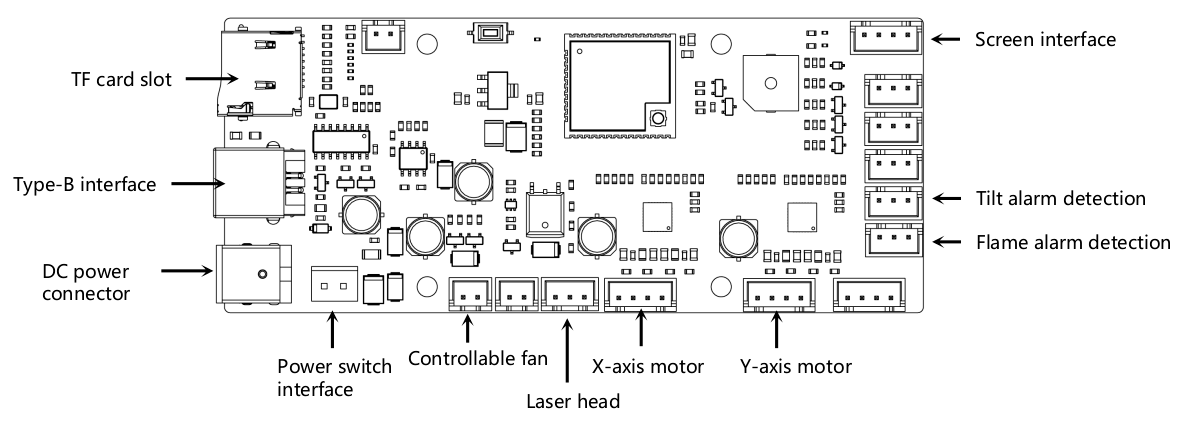

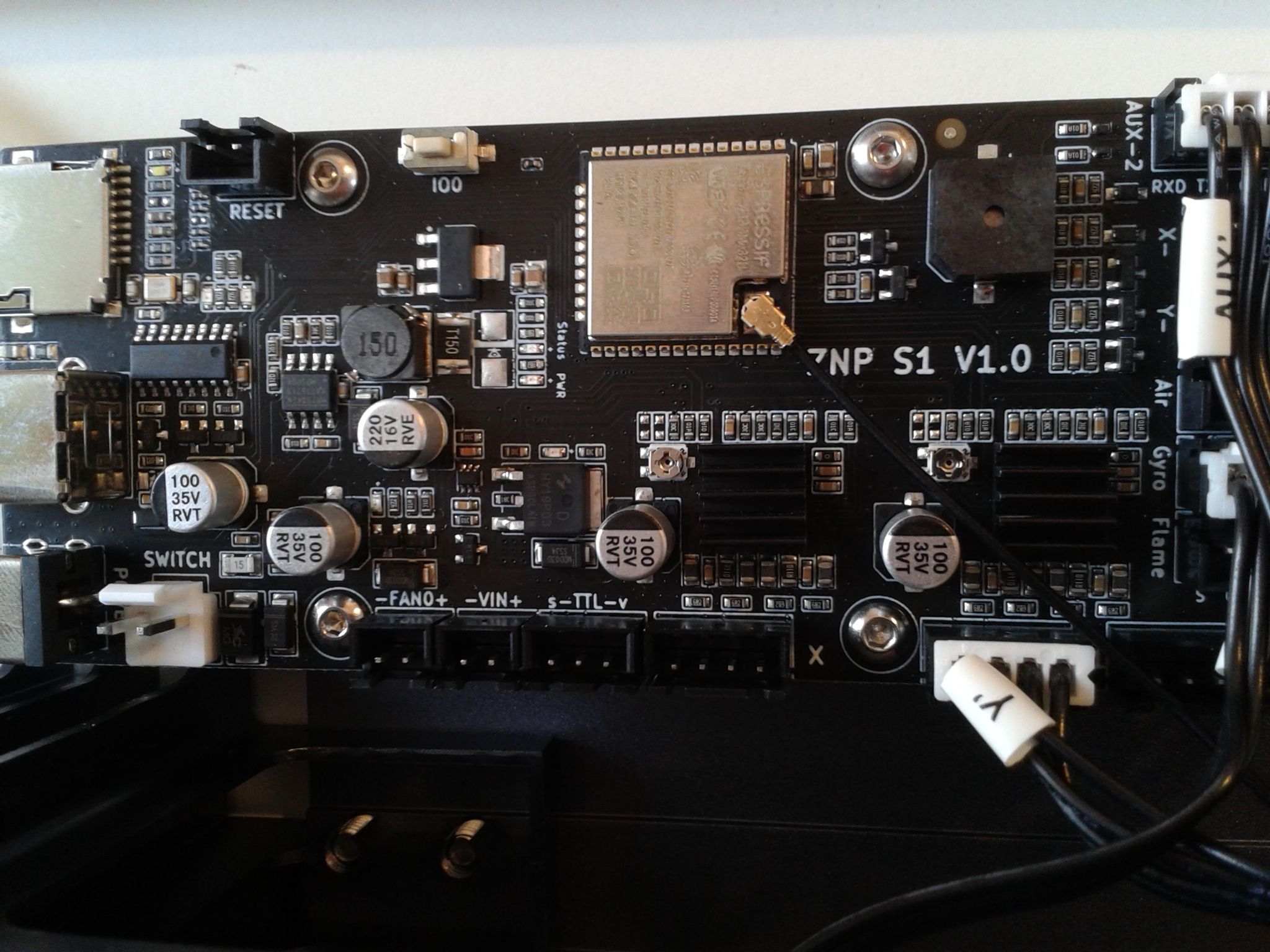

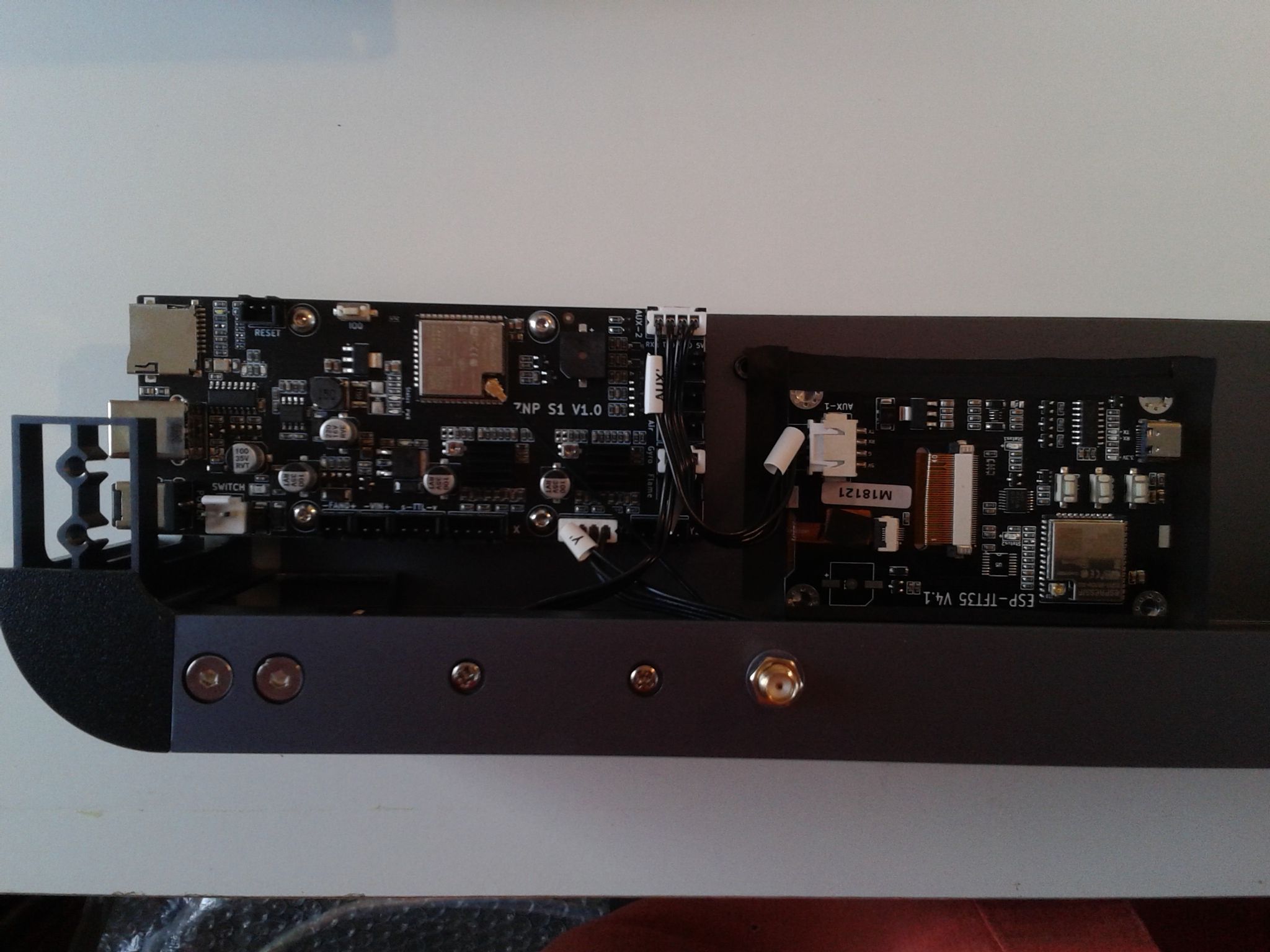

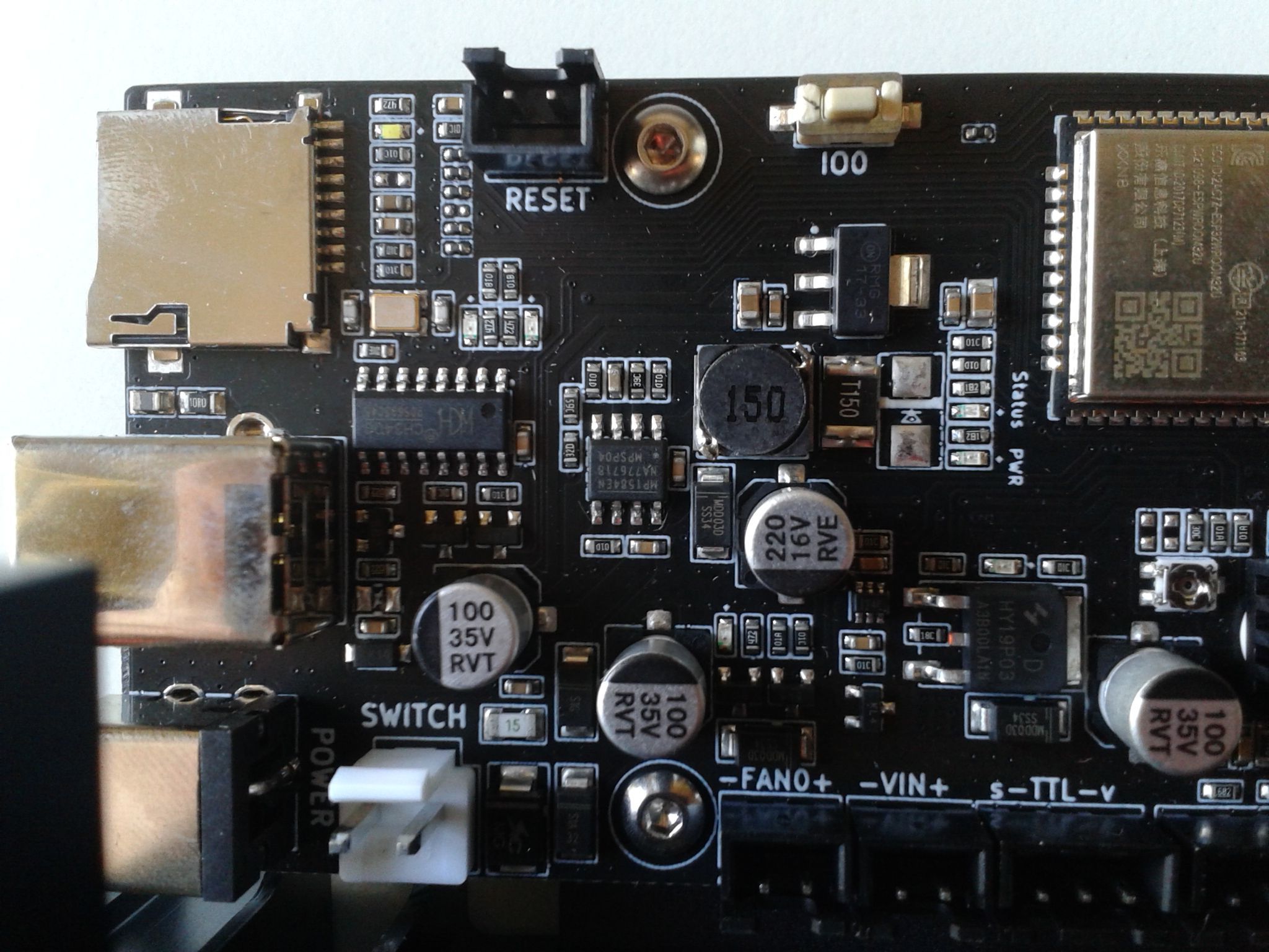

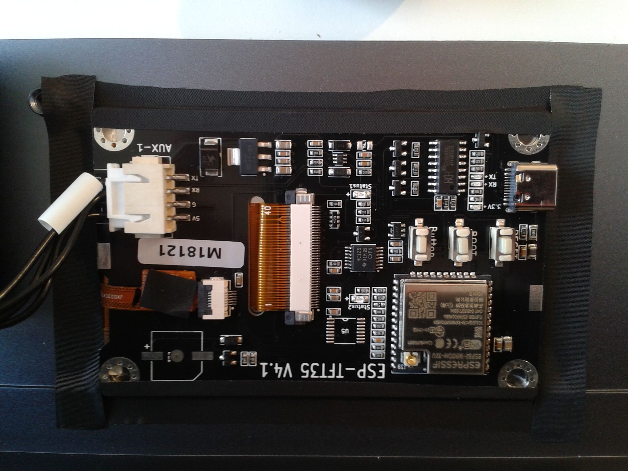

Carte-mère
image.thumb.jpeg.1fc3392116595ec8e90e34eabb6c930a.jpegimage.thumb.jpeg.45c6d3e114f08116140c37e3a8ca3312.jpeg
Source image extrait de "PHECDA Laser Engraver User Manual.pdf".
Carte mère de l’écran

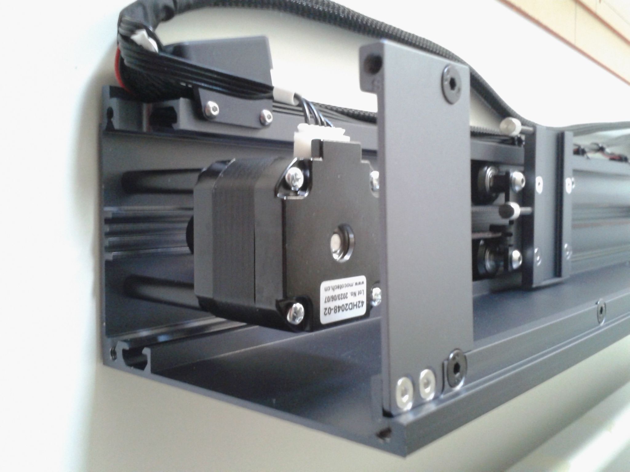

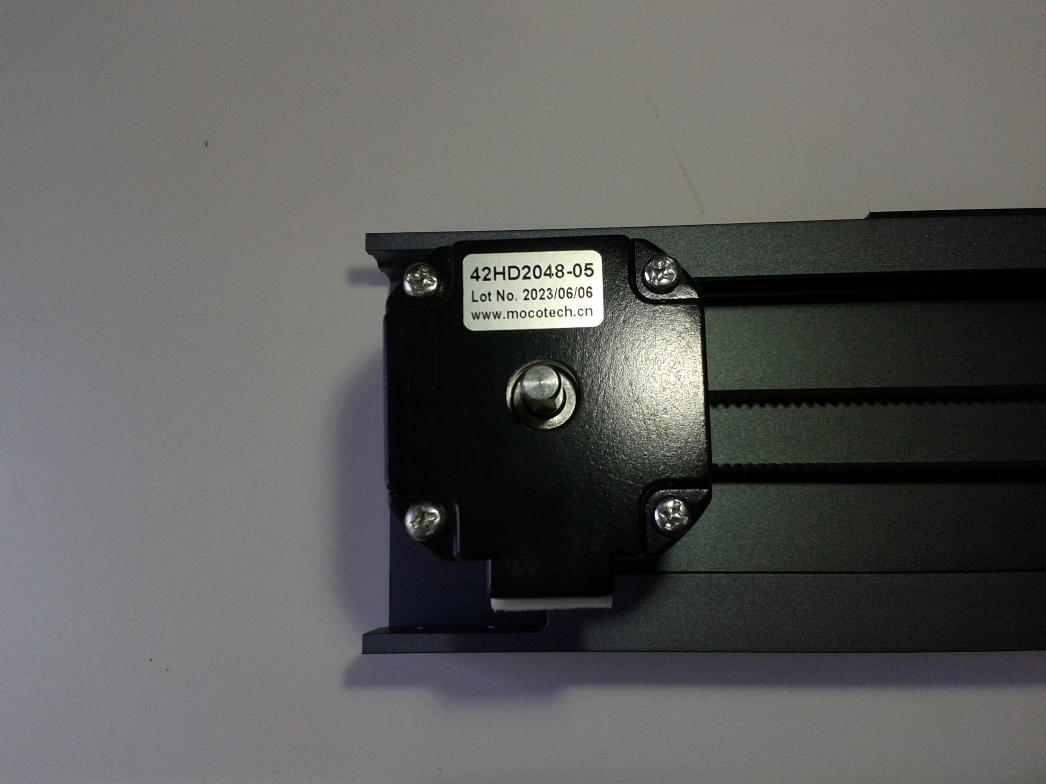

Coté droit (axe Y)
image.thumb.jpeg.4c1f2e54aaf51b0072b619dcf6c3f35a.jpegimage.thumb.jpeg.db00e8c1737195ff66e936953239ab01.jpeg image.thumb.jpeg.ff99933ca35d0f825bf0067b352ab106.jpegimage.thumb.jpeg.1ed246f0728896e1b13397801626ba5a.jpeg
Coté gauche (axe Y)
image.thumb.jpeg.a4f30d2ea1247f8ff8b986102a684be3.jpegimage.thumb.jpeg.3ac9c36fb9b4c66ac8246e21233bb894.jpegimage.thumb.jpeg.6e5544a7512a598447f0d2632ca43083.jpegimage.thumb.jpeg.bc918e0b43ef8f41a497903a70f69a1c.jpegimage.thumb.jpeg.d431f36107131677a911c897ff7983c9.jpeg

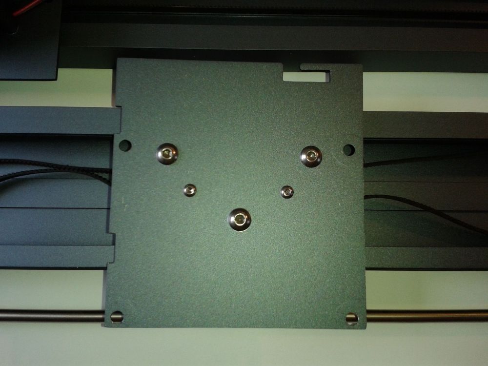

"barre" centrale support du laser (axe X)
image.thumb.jpeg.12b94dbee673c966009e1abba32e99de.jpegimage.thumb.jpeg.e7bf9136e902874a3666b97d42f309ab.jpegimage.thumb.jpeg.d206c4a68b3749dcb2eda6d1a5332da5.jpegimage.thumb.jpeg.3ab18cdd7309202705ca87a51321c78d.jpegimage.thumb.jpeg.3557318662c8695ef07609817f8ef725.jpeg
  • J'aime 2

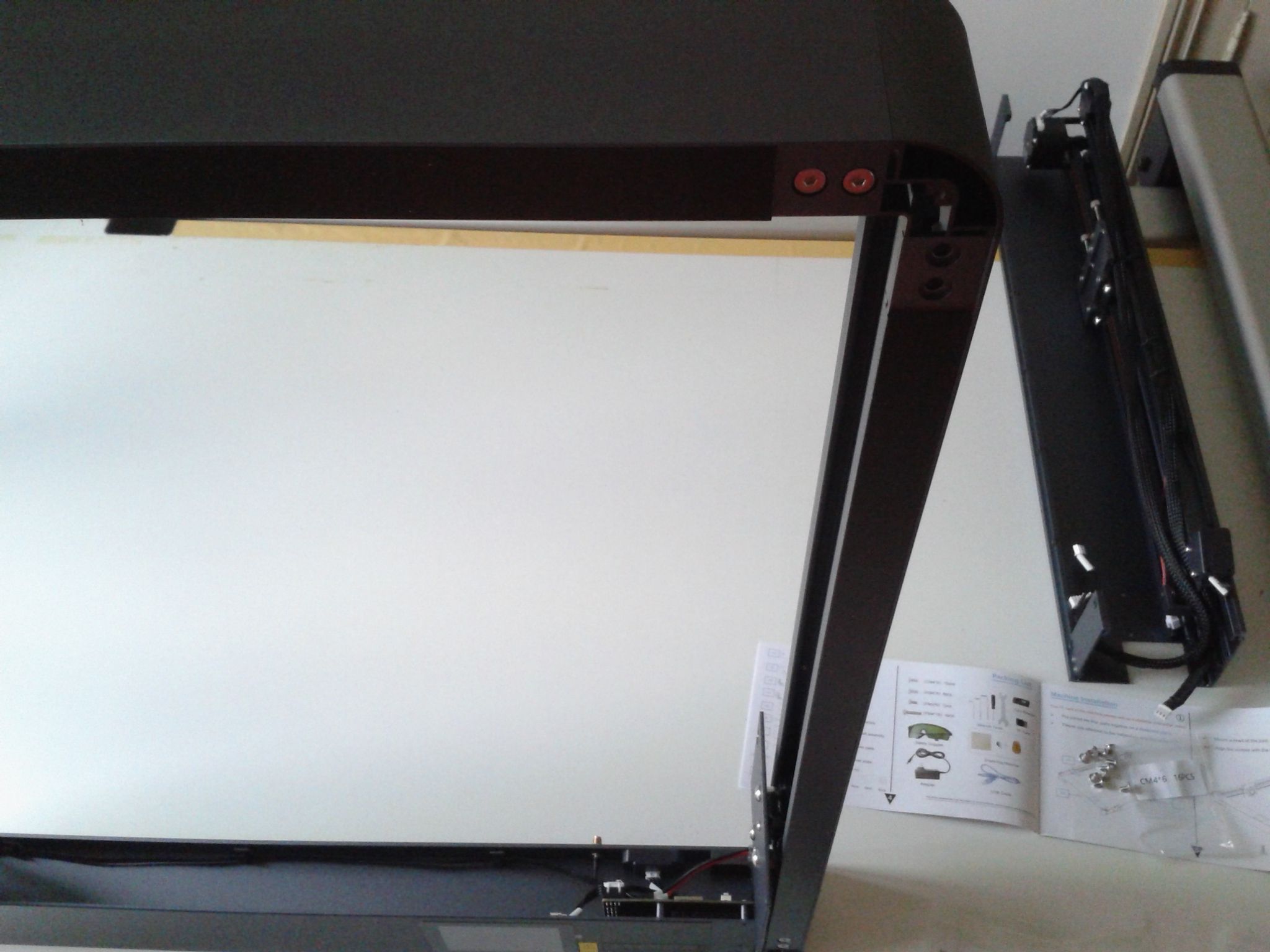

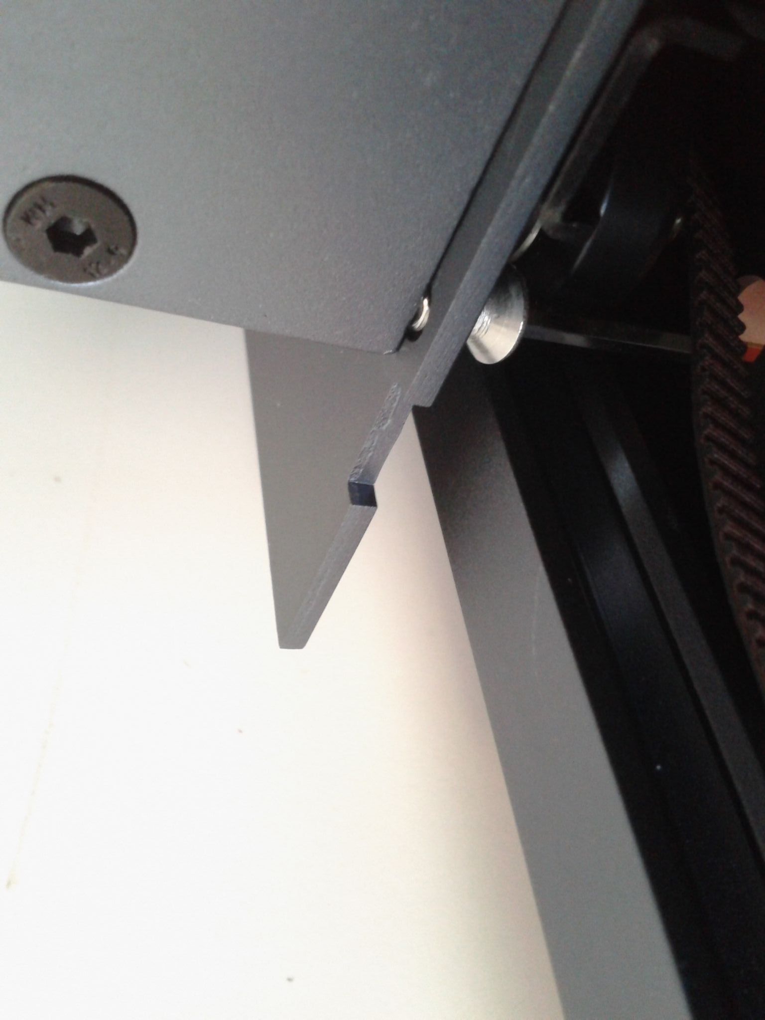

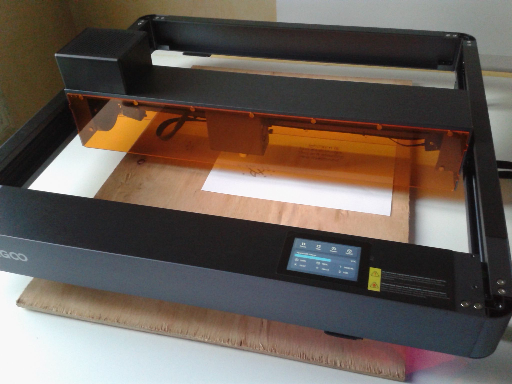

Assemblage
La vidéo officiel d'assemblage (disponible sur la carte micro SD fourni et la chaîne Youtube de Elegoo)
Chaque étape d'assemblage est illustrée dans le manuel papier fourni (en anglais ~20 pages) et l'on retrouve sur la carte micro SD fourni, un PDF avec plusieurs langue qui reprend se manuel papier. PDF disponible en ligne sur le google de Elegoo https://drive.google.com/file/d/17LWWw4InBcw7PIFYT5RFgJZw8vxueBdo/edit

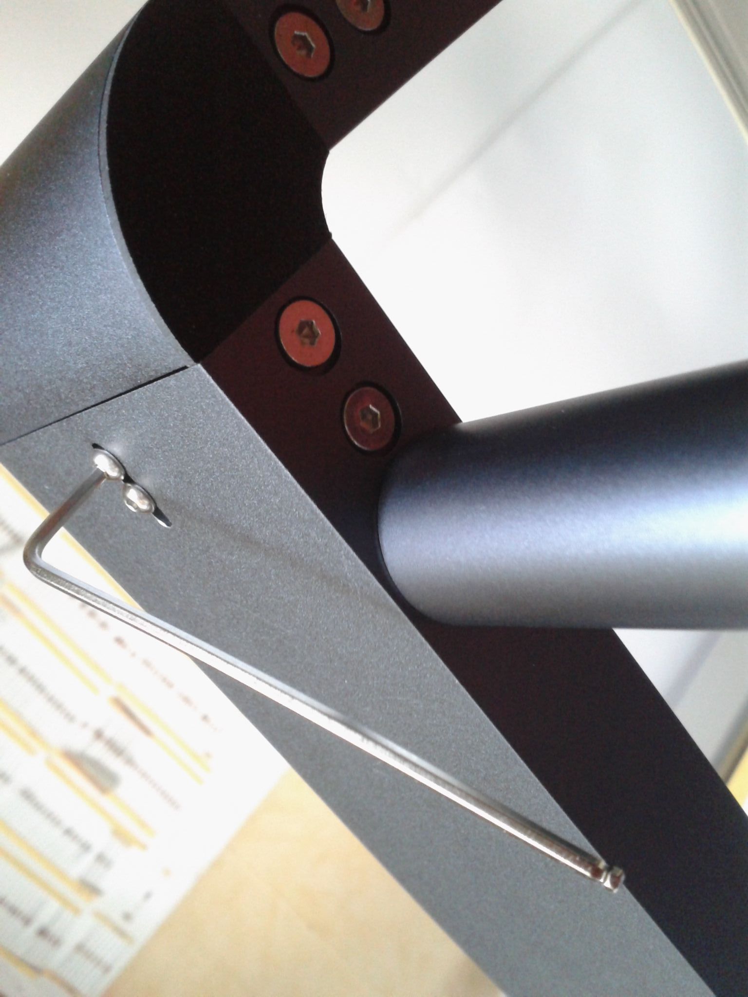

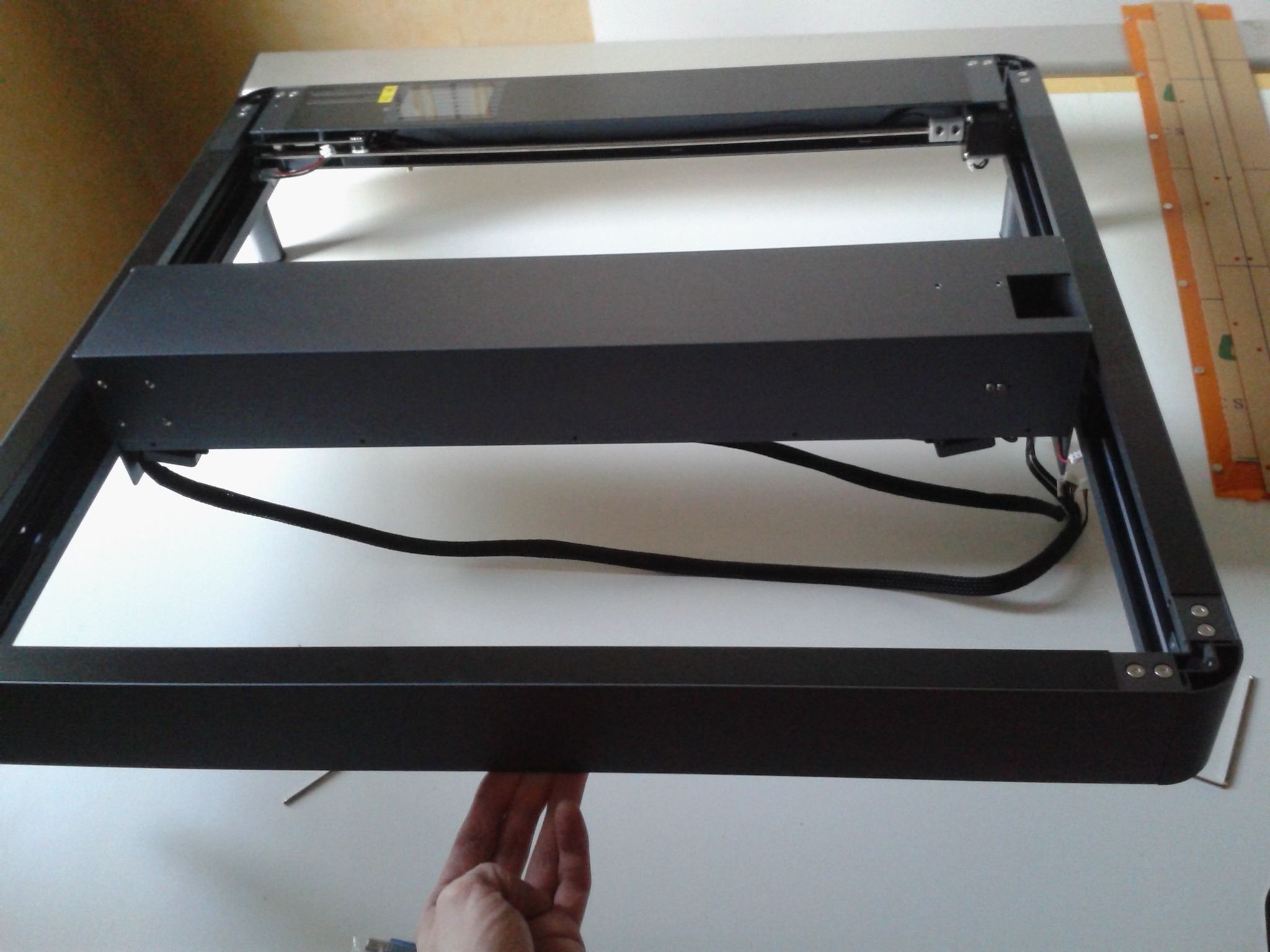

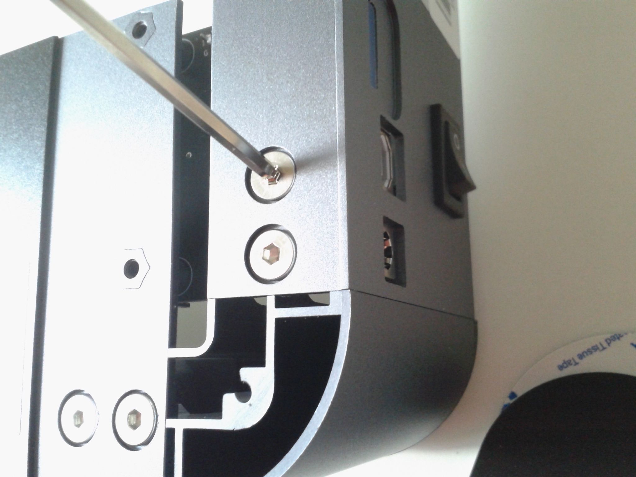

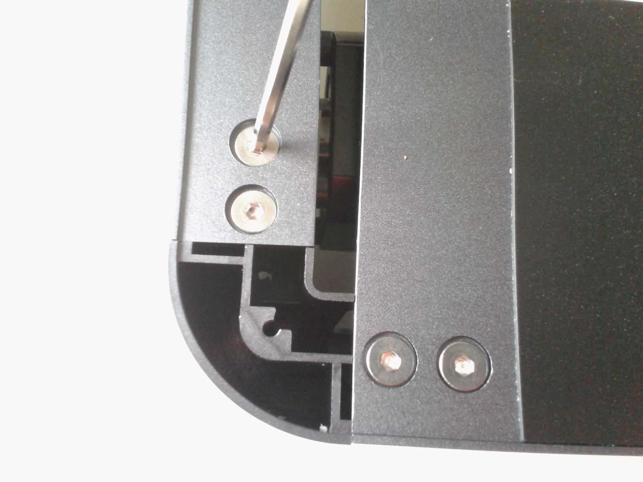

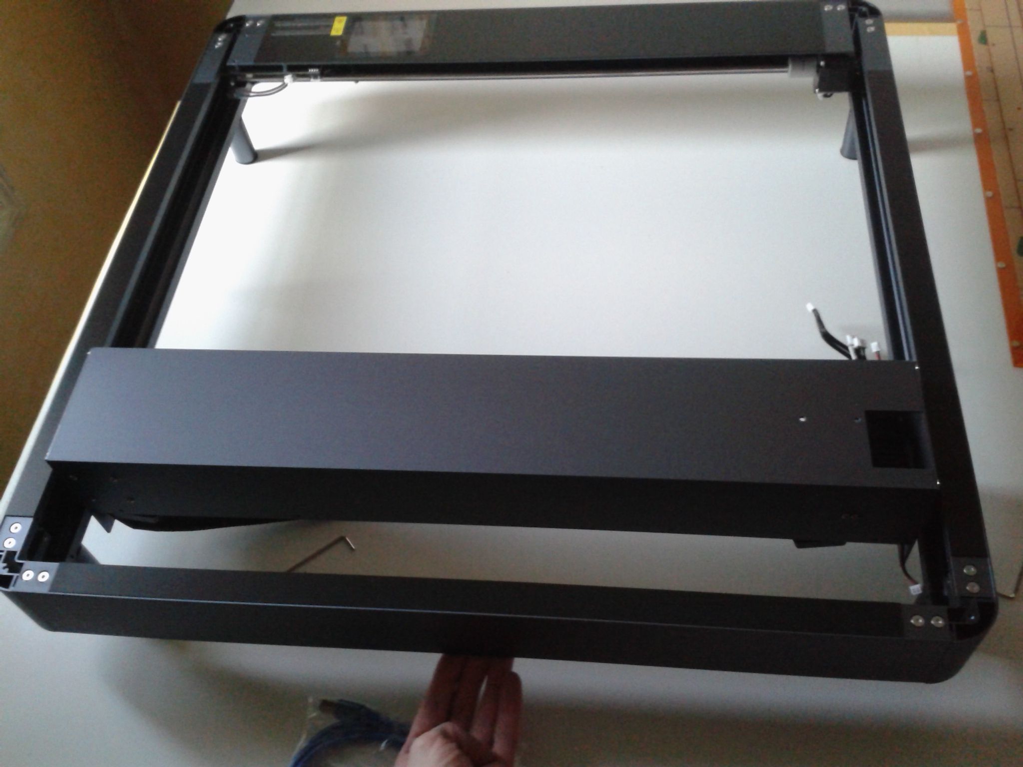

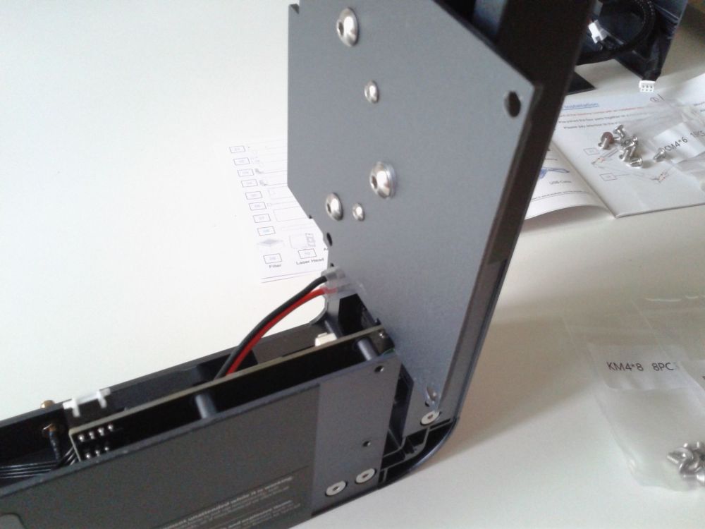

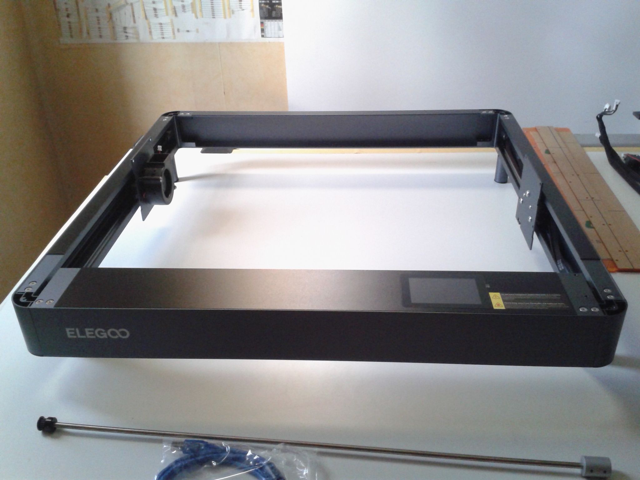

Assemblage du cadre avec 16 vis (M4 x 8 mm), fixation des pieds avec 4 vis (M4 x 16 mm)
Après avoir mis sans serrer les vis du dessus, de liaison, entre l'avant et le coté gauche et le coté droit,
image.thumb.jpeg.fbb6b64a87217080cd53ea0cf2c4ba09.jpegimage.thumb.jpeg.f4b901518ed2f070d78c12296f2e17ae.jpeg
j'ai préféré basculer l'ensemble sur la face avant car cela m'a semblé plus facile pour continuer l'assemblage du cadre (faire attention aux éléments qui se déplacent lorsque l'on bascule l'ensemble partiellement assemblé)
image.thumb.jpeg.79ba59d05d69474e309b2a848802eaad.jpegimage.thumb.jpeg.3369dff868b3ad25251f20488daeef22.jpeg
après avoir placé les 16 vis pour le cadre et les 4 vis pour les pieds et finalisé le serrage de chacune des vis placées.

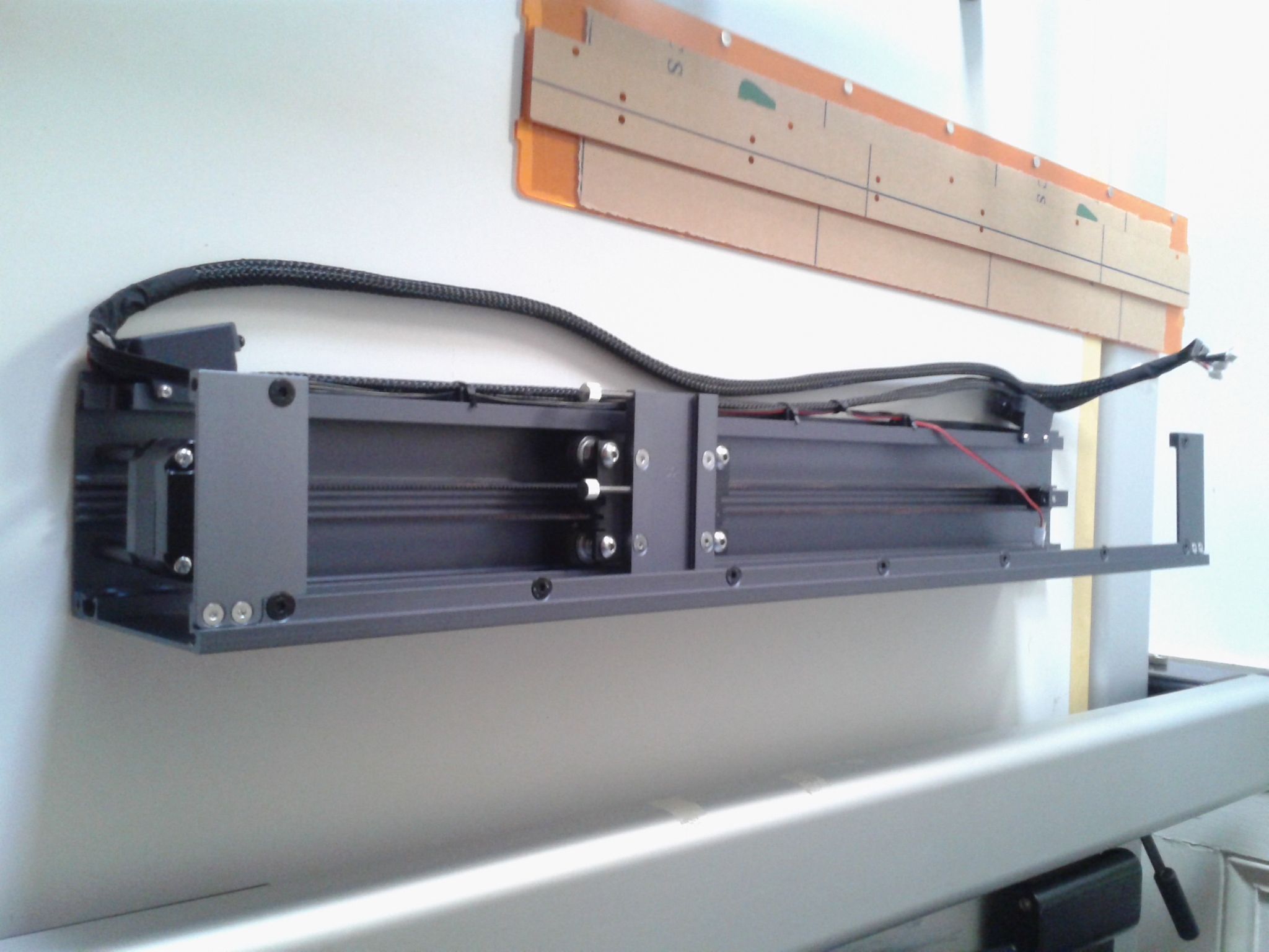

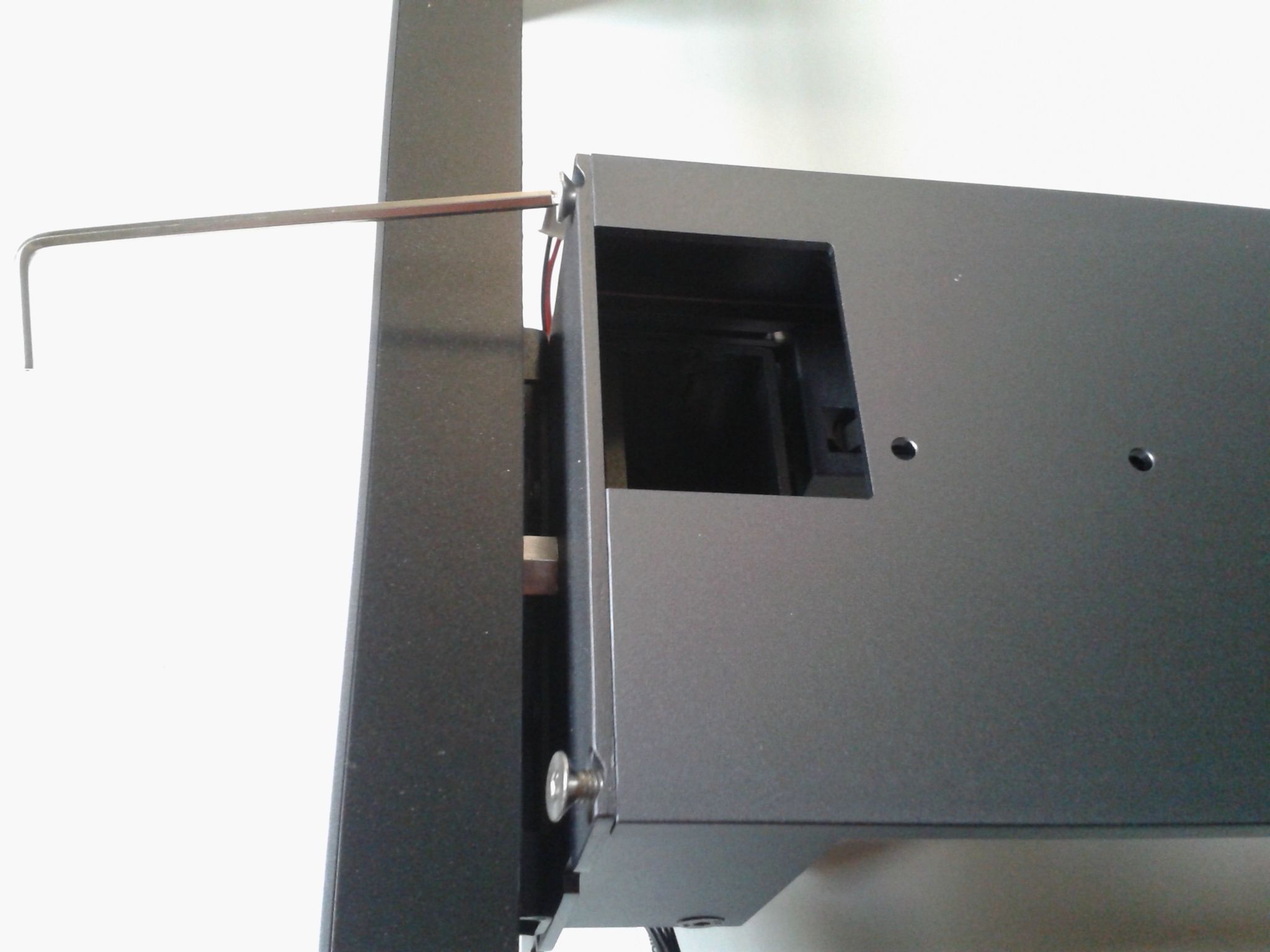

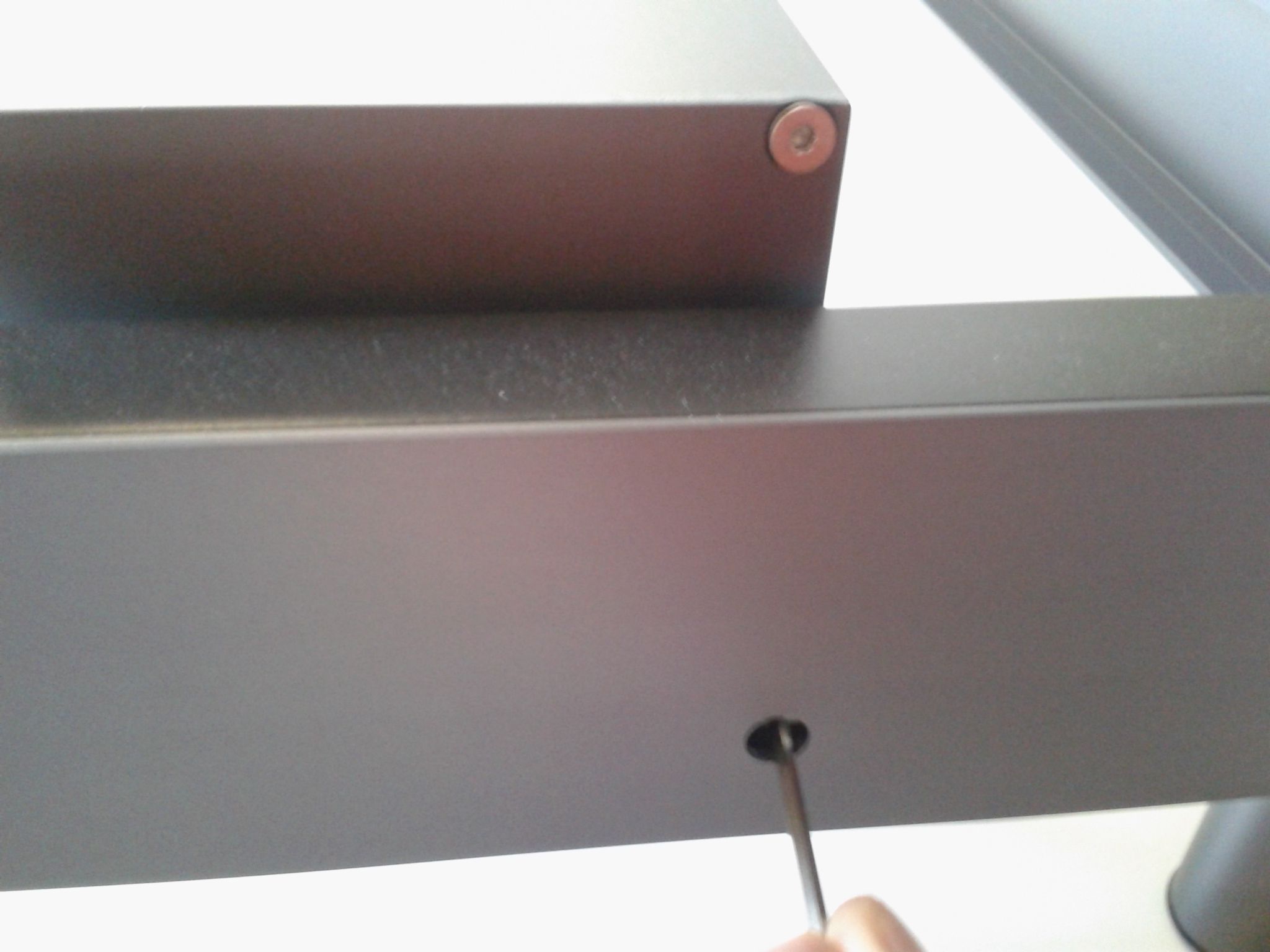

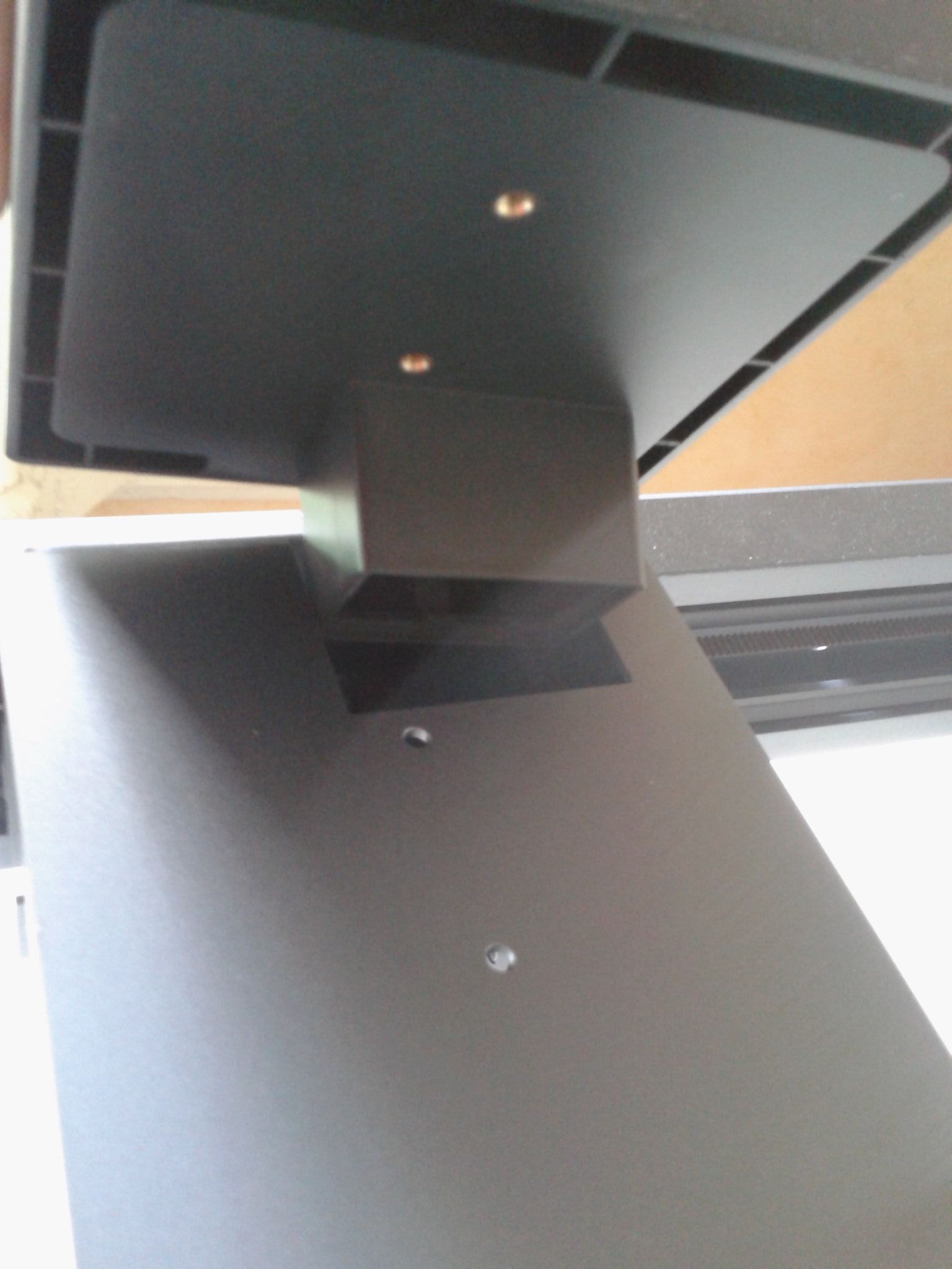

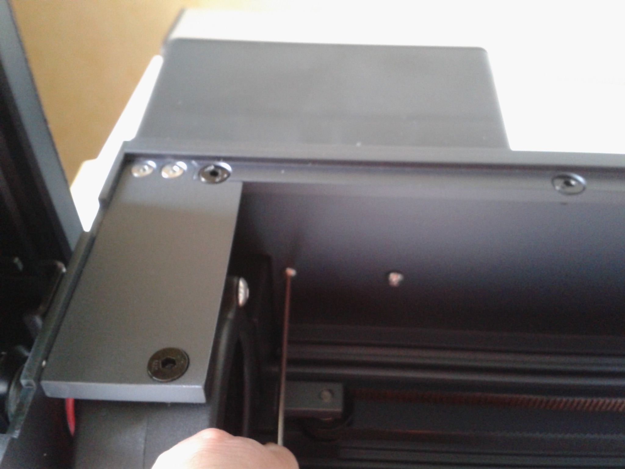

mise en place de l'axe X ( la "barre" centrale ) avec 8 vis à tête fraisée M4 x 8 mm (préparer les vis car il n'y a riens d'autre qui supporte la barre centrale ...)
4 vis en haut
image.thumb.jpeg.1212bbb59f1b192ae619802895796f64.jpeg image.thumb.jpeg.a91abbbc805e1fba0f082b78da7e5930.jpeg
4 vis en bas ( où il faut passer par l’extérieur du cadre, par des perçages du cadre )
image.thumb.jpeg.7ff2aa2d63bafb7d789be4fc498e4063.jpeg image.thumb.jpeg.f3832e735c33744d74d41469dbe20f6e.jpeg

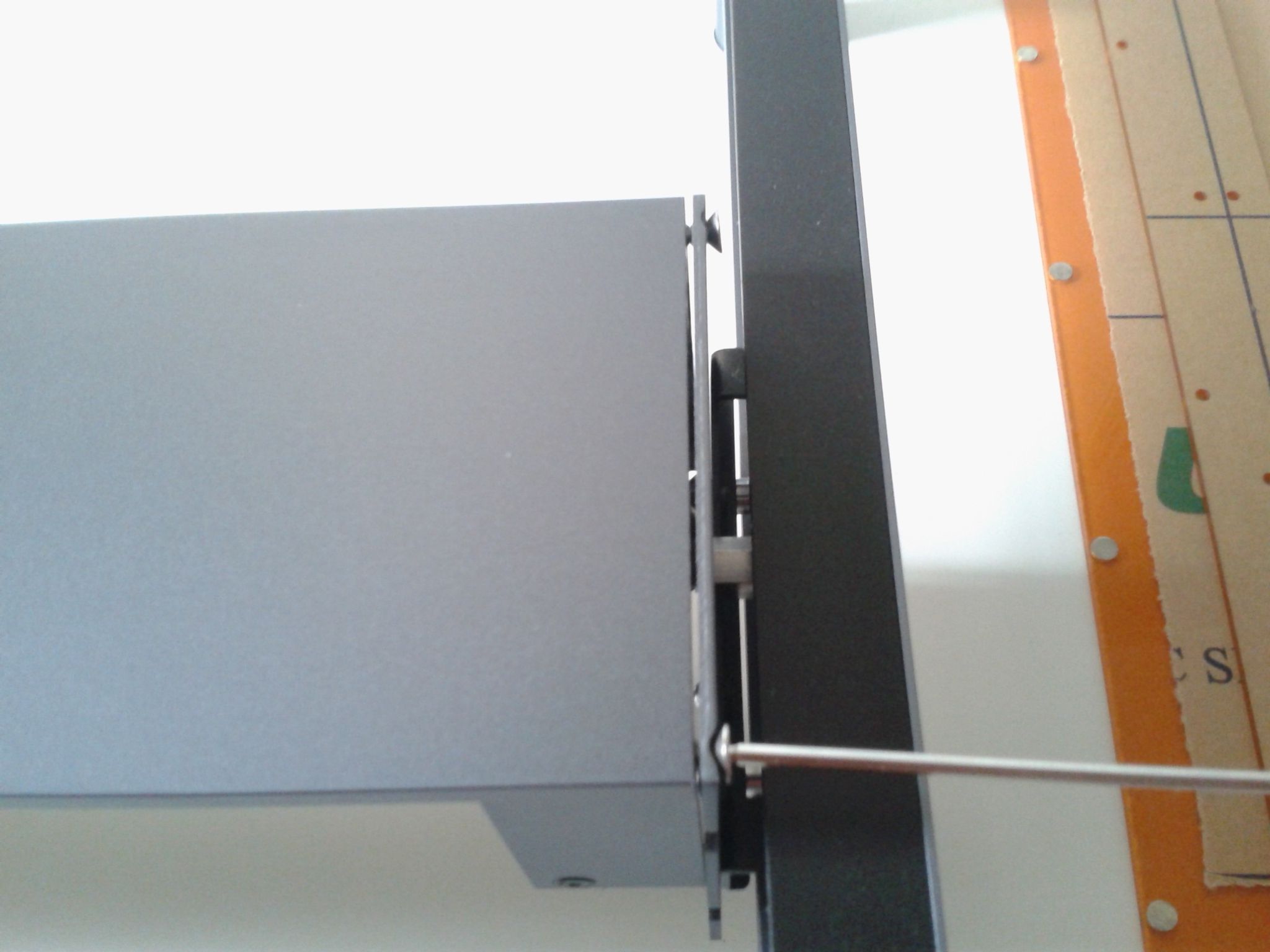

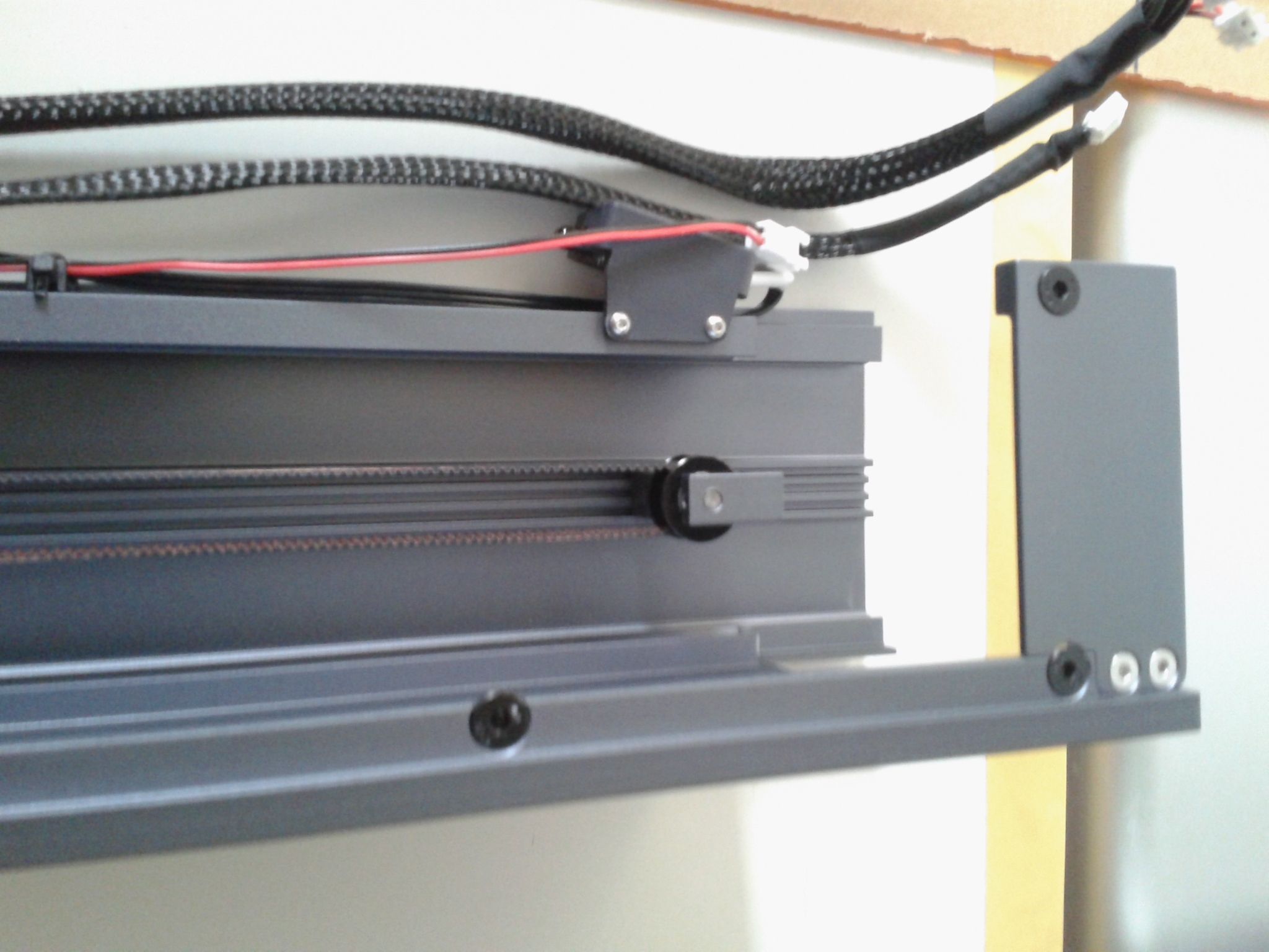

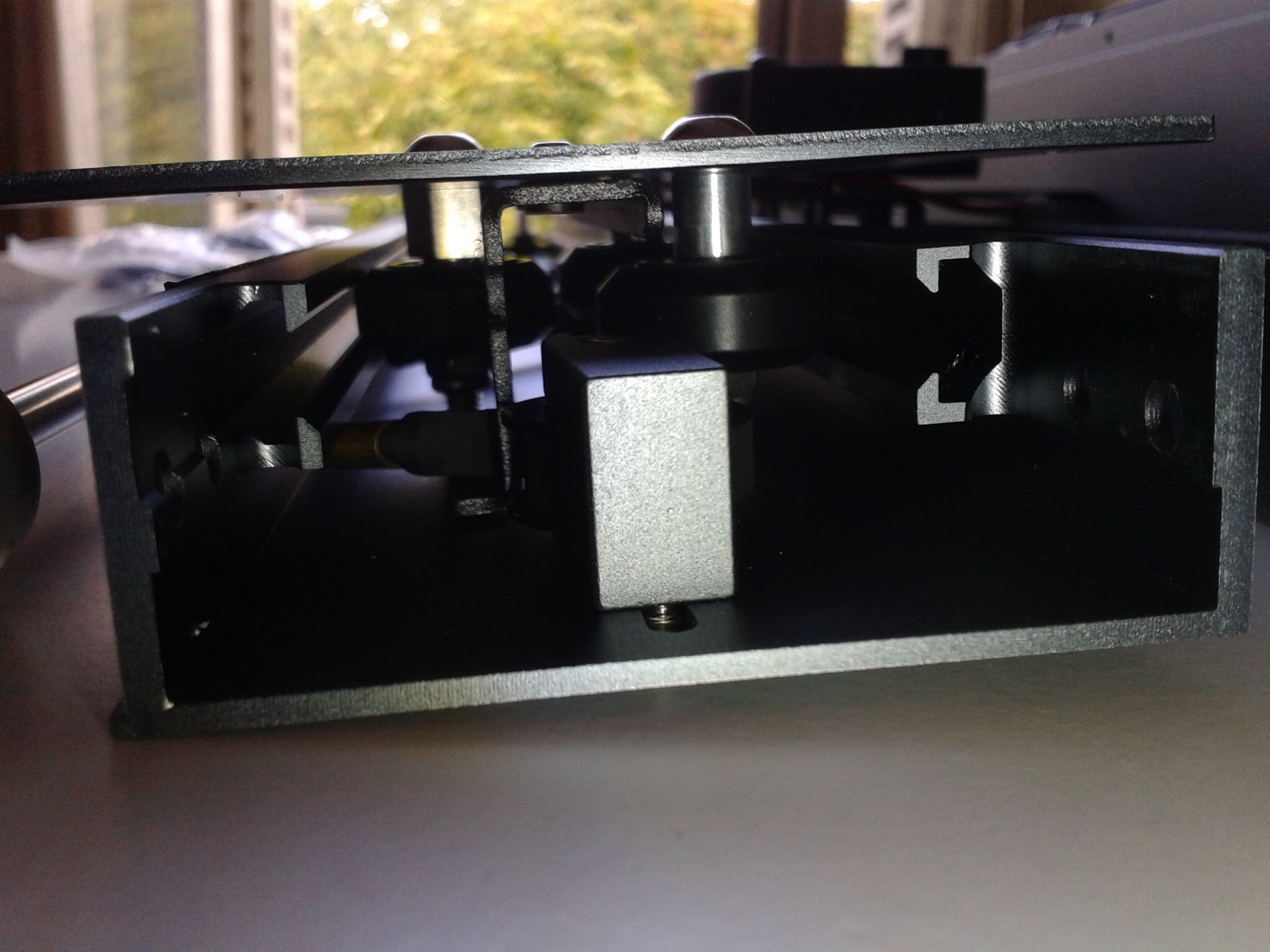

J'ai eu besoins de légèrement appuyer/déformer l'avant de la "barre" pour aligner les perçages des éléments pour placer certaine des vis du bas.

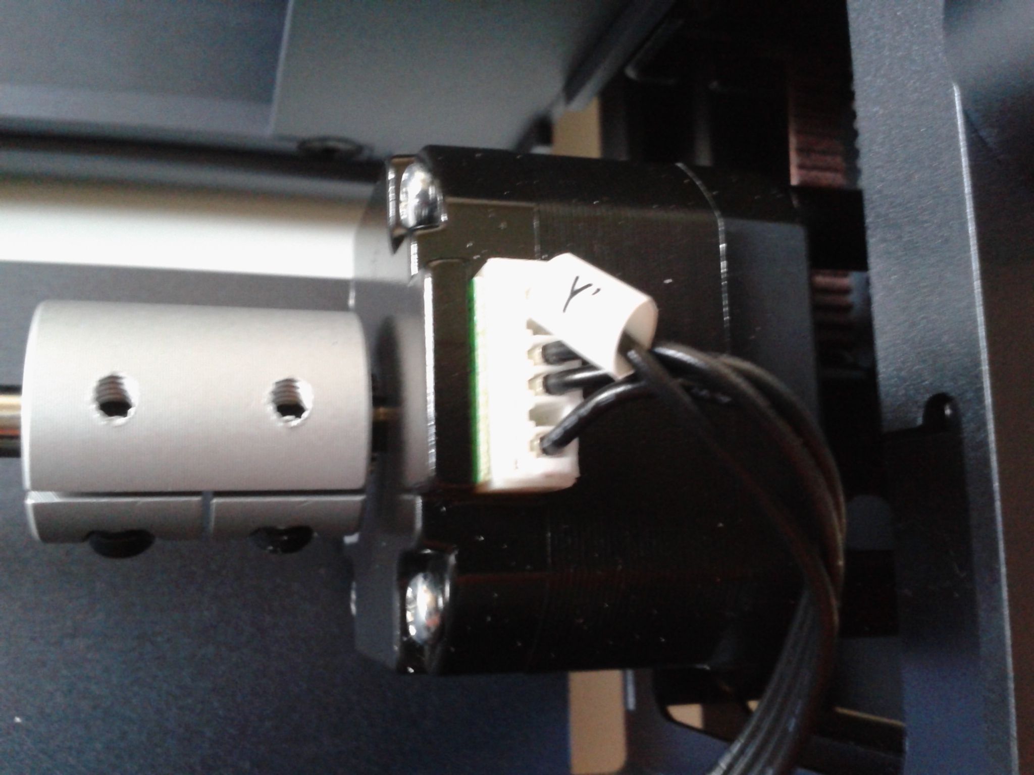

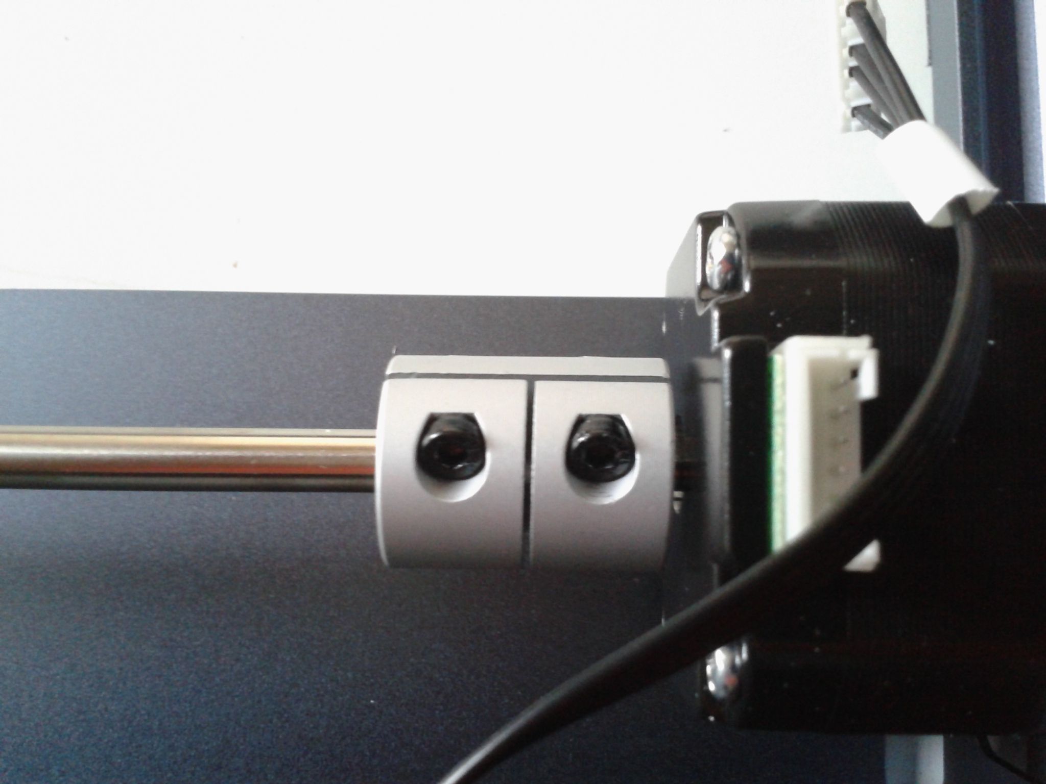

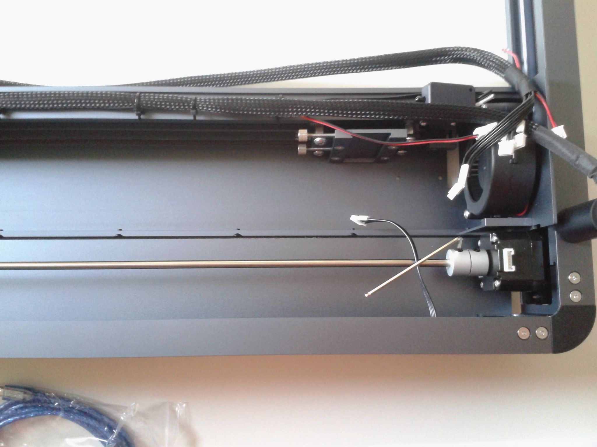

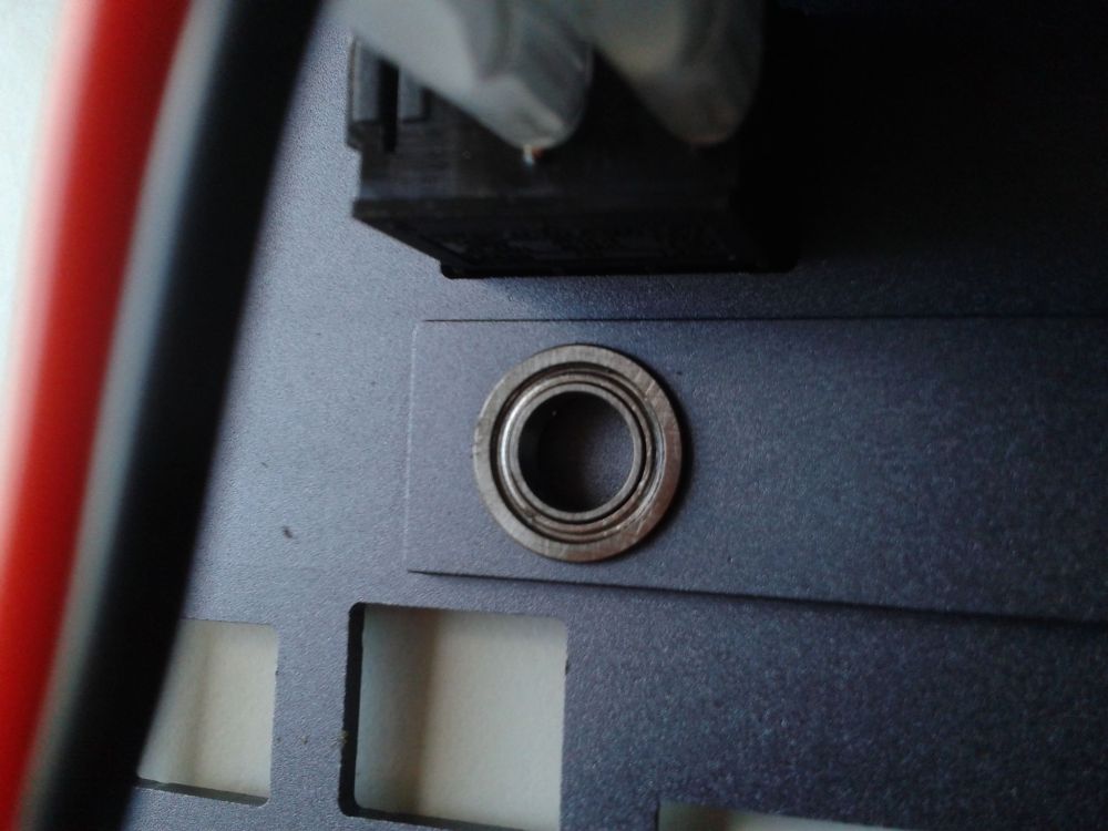

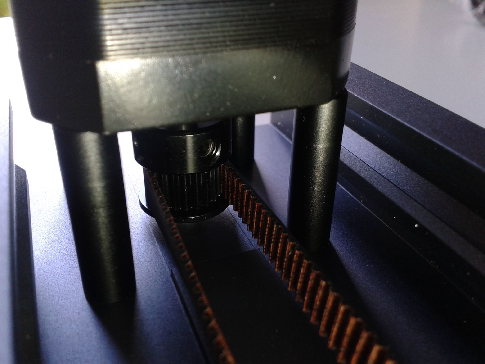

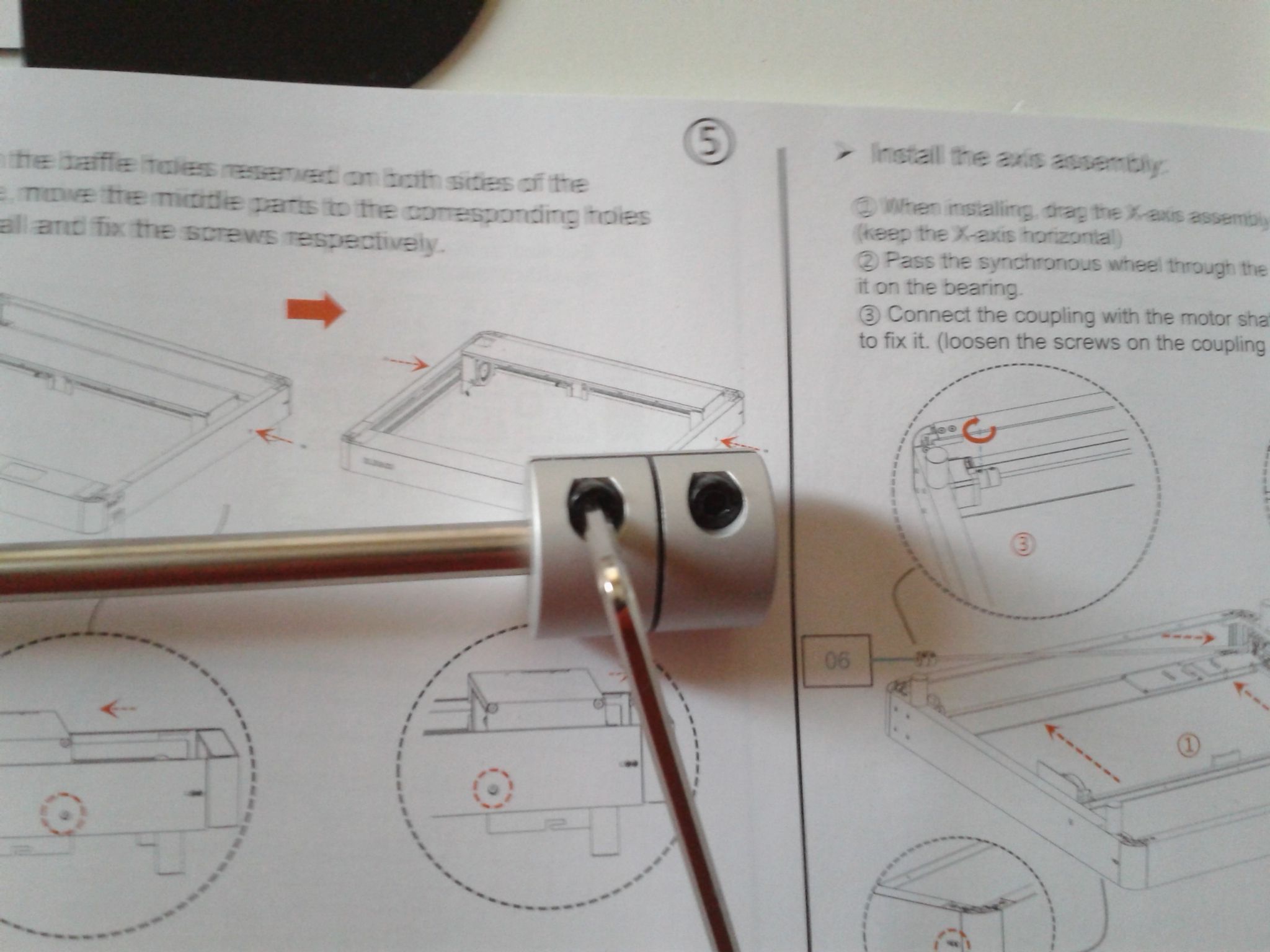

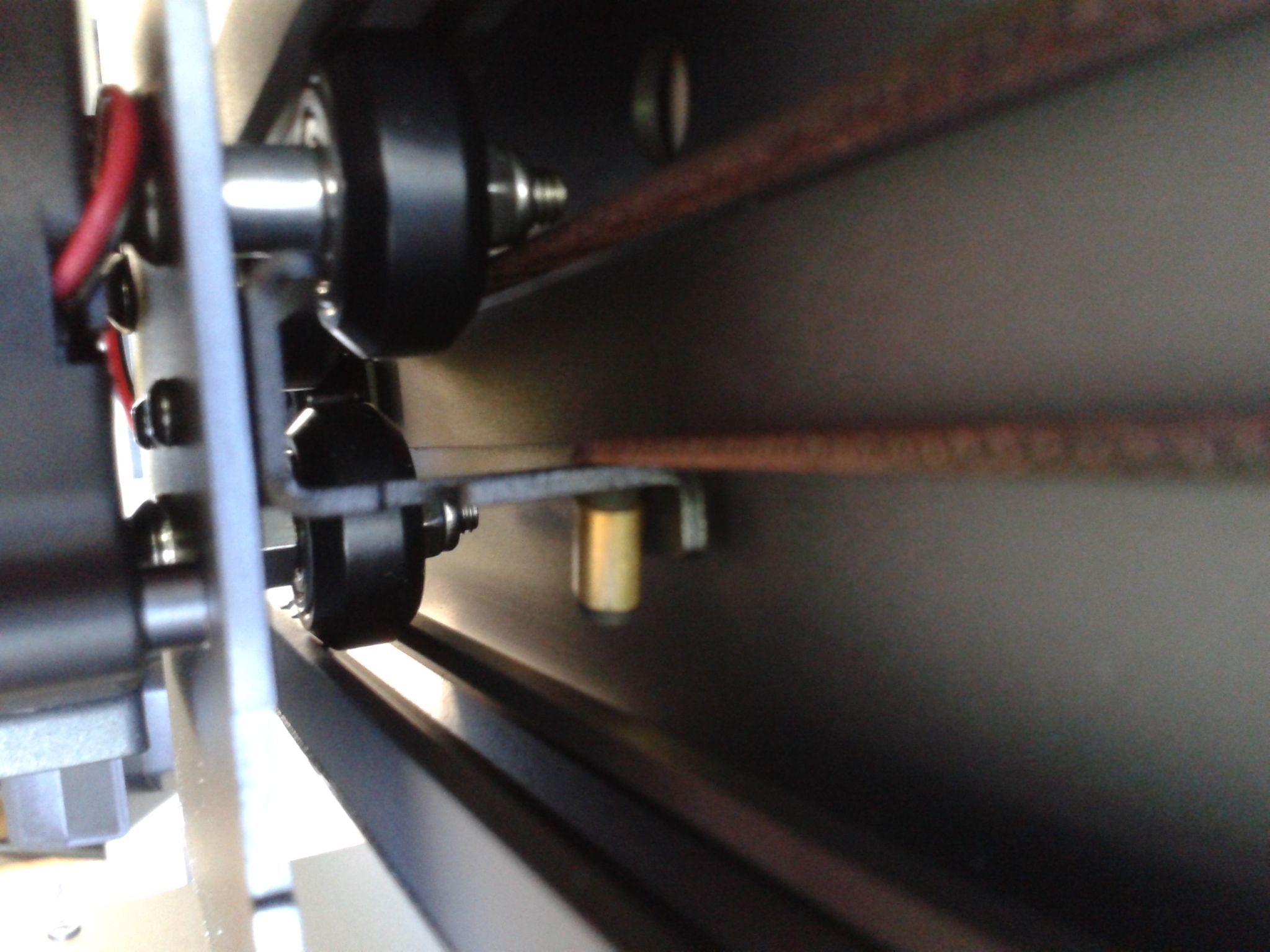

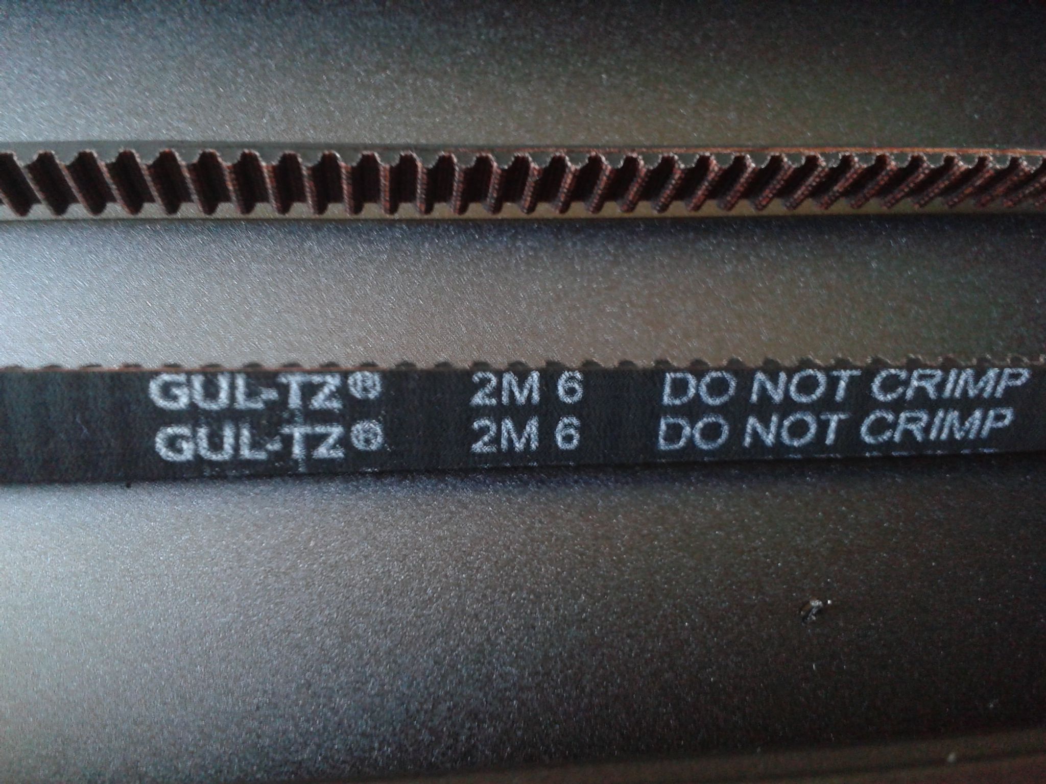

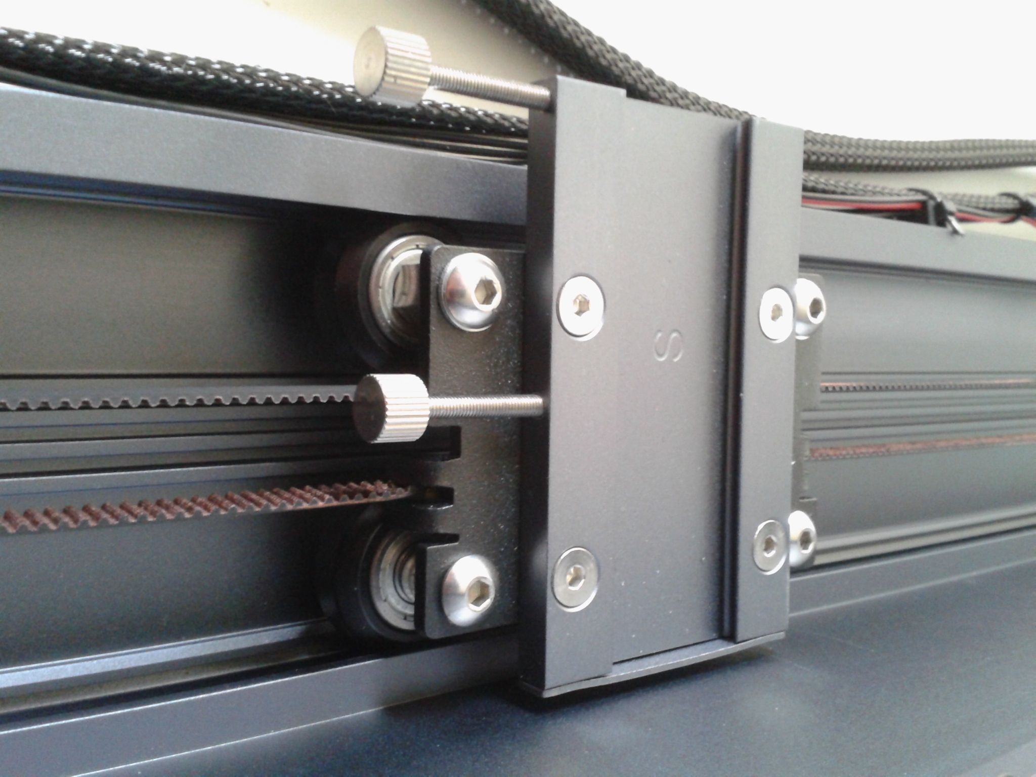

Ensuite il faut placer la tige de synchronisation des courroies de l'axe Y ( qui permettent de déplacer la barre support de l'axe X)
Pour cela il faut desserrer les vis de serrage du coupleur en place sur la tige lisse
placer la tige, et glisser le coupleur sur l'arbre moteur (laisser un petit espace entre le corps du moteur et le coupleur pour éviter des frottements inutiles)
image.thumb.jpeg.37d1a39c25cc18e601c12d933e399e9f.jpeg image.thumb.jpeg.893e4080f9414e17e99d99a8ee53157b.jpeg
avant de serrer les vis de fixation/maintien du coupler, rapprocher au maximum l'axe X afin de garantir un bon parallélisme entre l'axe X et l'avant du cadre.

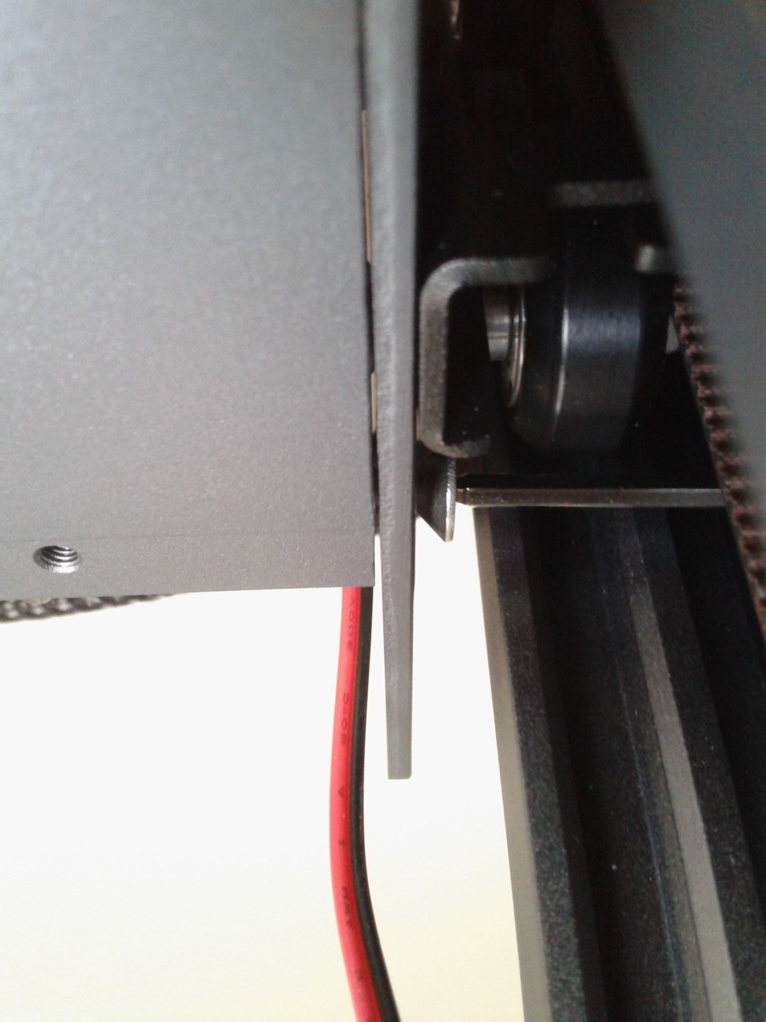

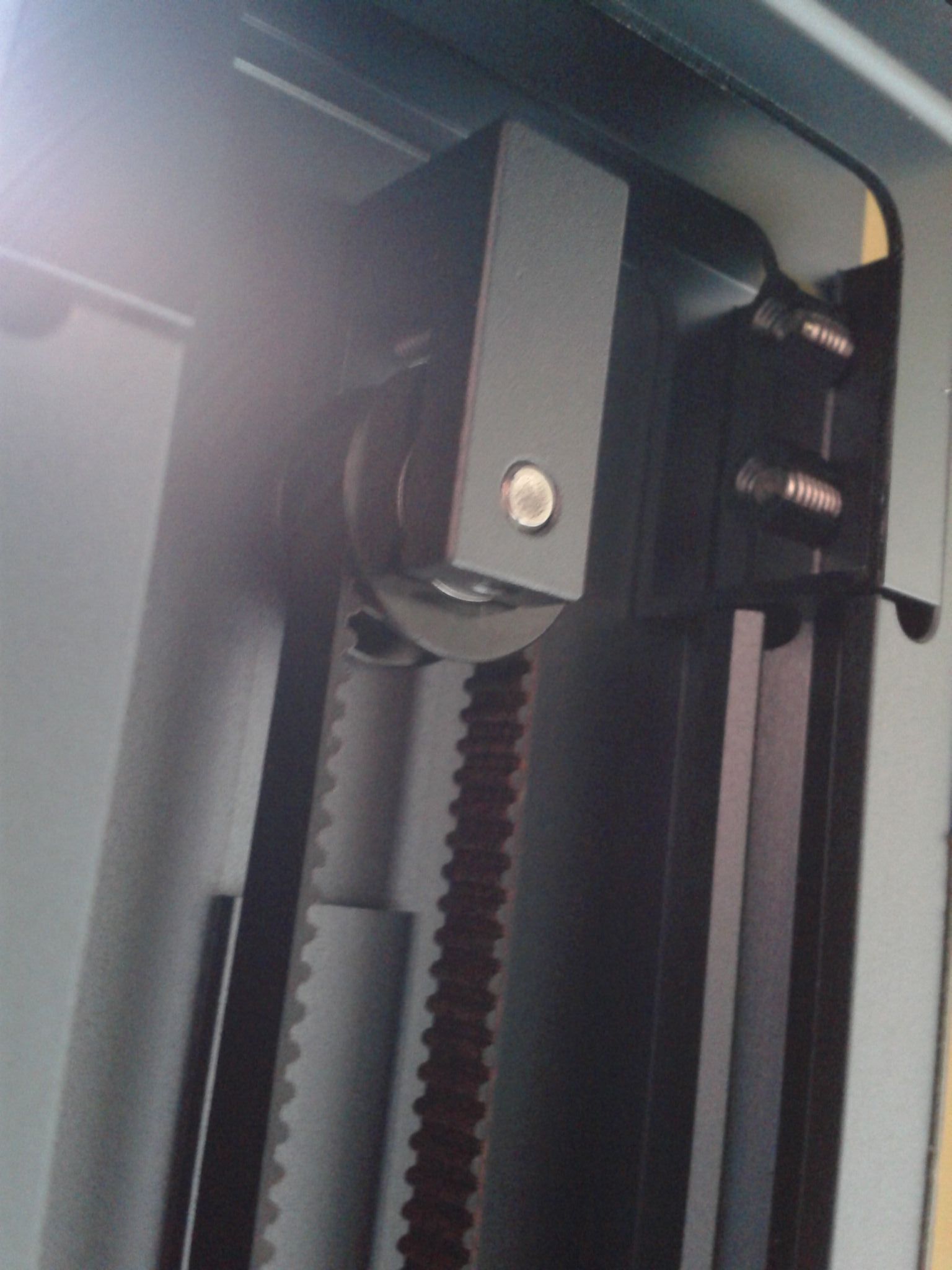

Il faut ensuite tendre l'une des courroies de l'axe Y (desserrer deux vis a l'extérieur du cadre pour permettre de pousser la poulie a l'intérieur du cadre afin de bien tendre la courroie qui passe sur cette poulie, et resserrer les deux vis a l'extérieur du cadre) et vérifier la tension de l'autre courroie Y (côté moteur Y)
image.thumb.jpeg.adeb88f2789af5ce6a5401f371f7dd95.jpeg image.thumb.jpeg.f6509b040eaf1d8803f5817069d38936.jpeg

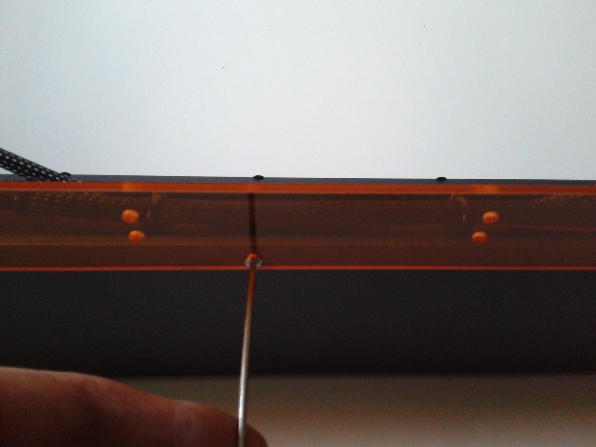

Ici pour vérifier qu'il n'y a pas de défaut de parallélisme qui pourrait gêner les déplacements, en principe si l'on penche le cadre (~30° d'angle) la barre de support de l'axe X doit se déplacer grâce à la force de gravité sur l'ensemble de l'axe Y.
image.thumb.jpeg.98b2c2f39d403fcb9938816614d8df83.jpegimage.thumb.jpeg.7707c6b36ef490038f860f5f2664b0ed.jpeg

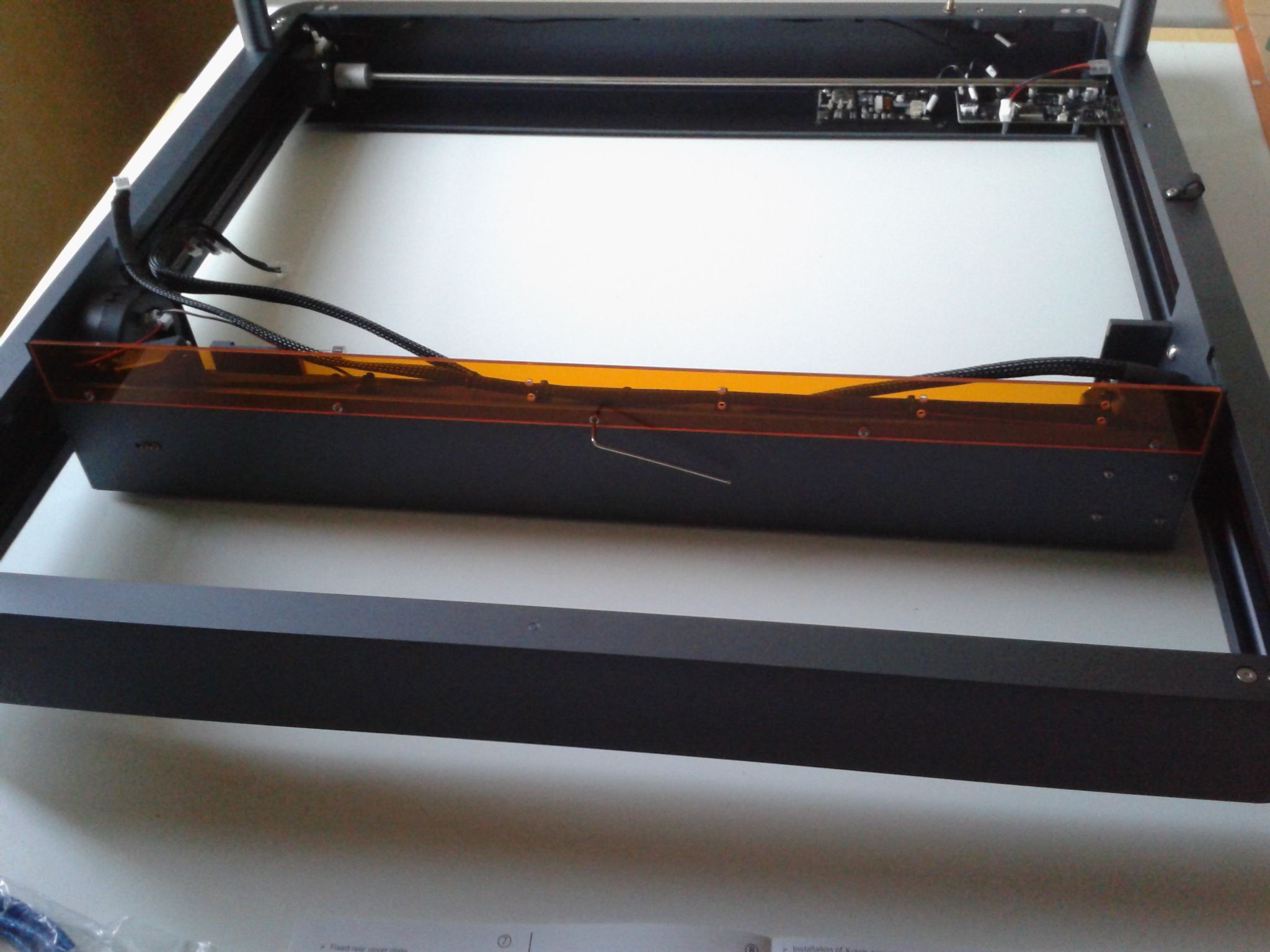

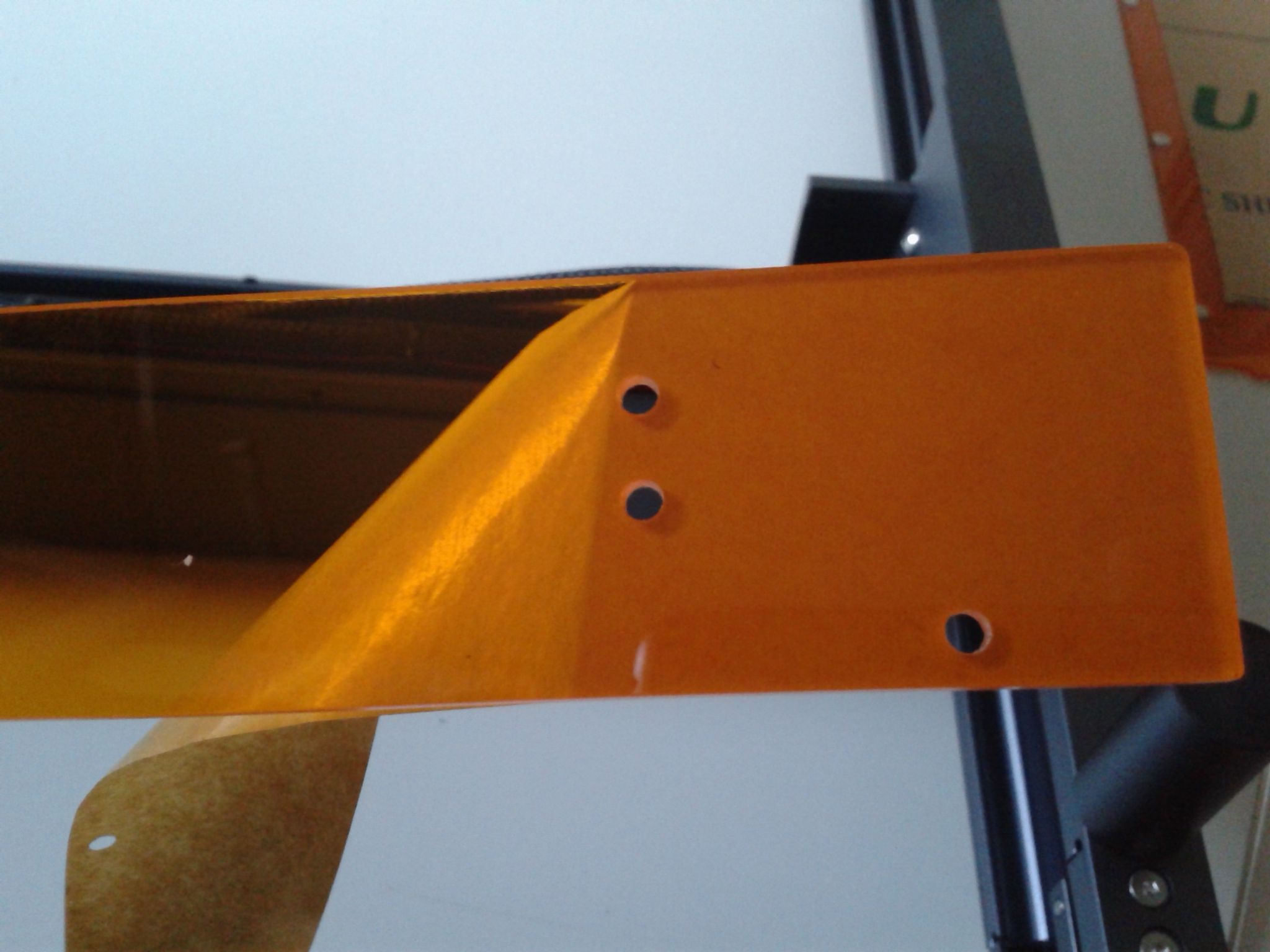

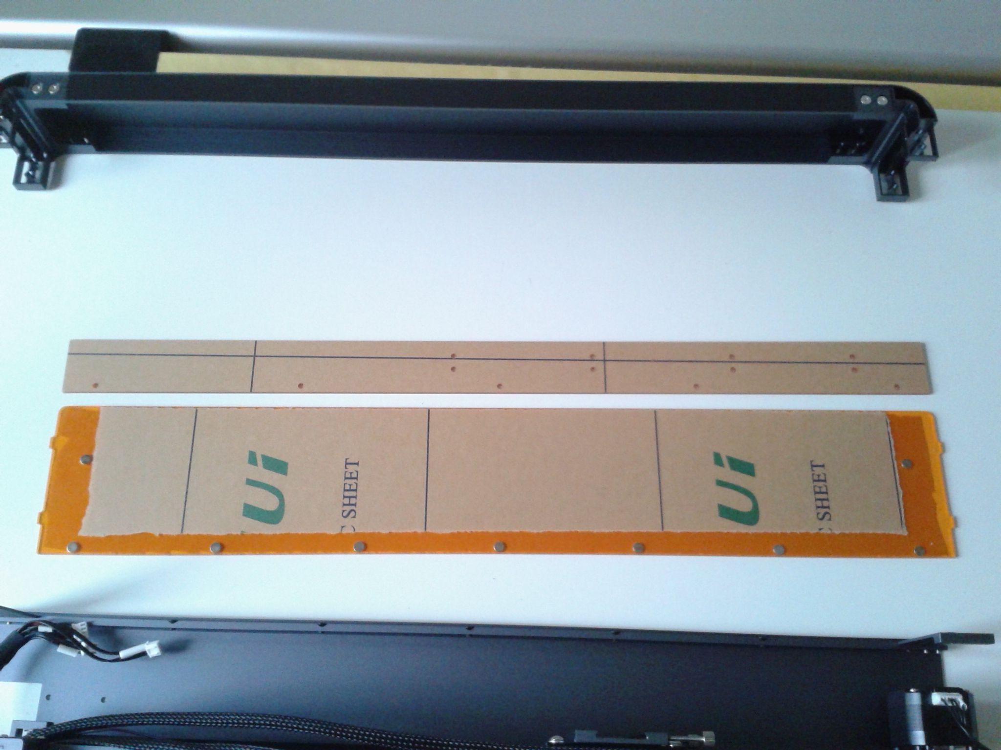

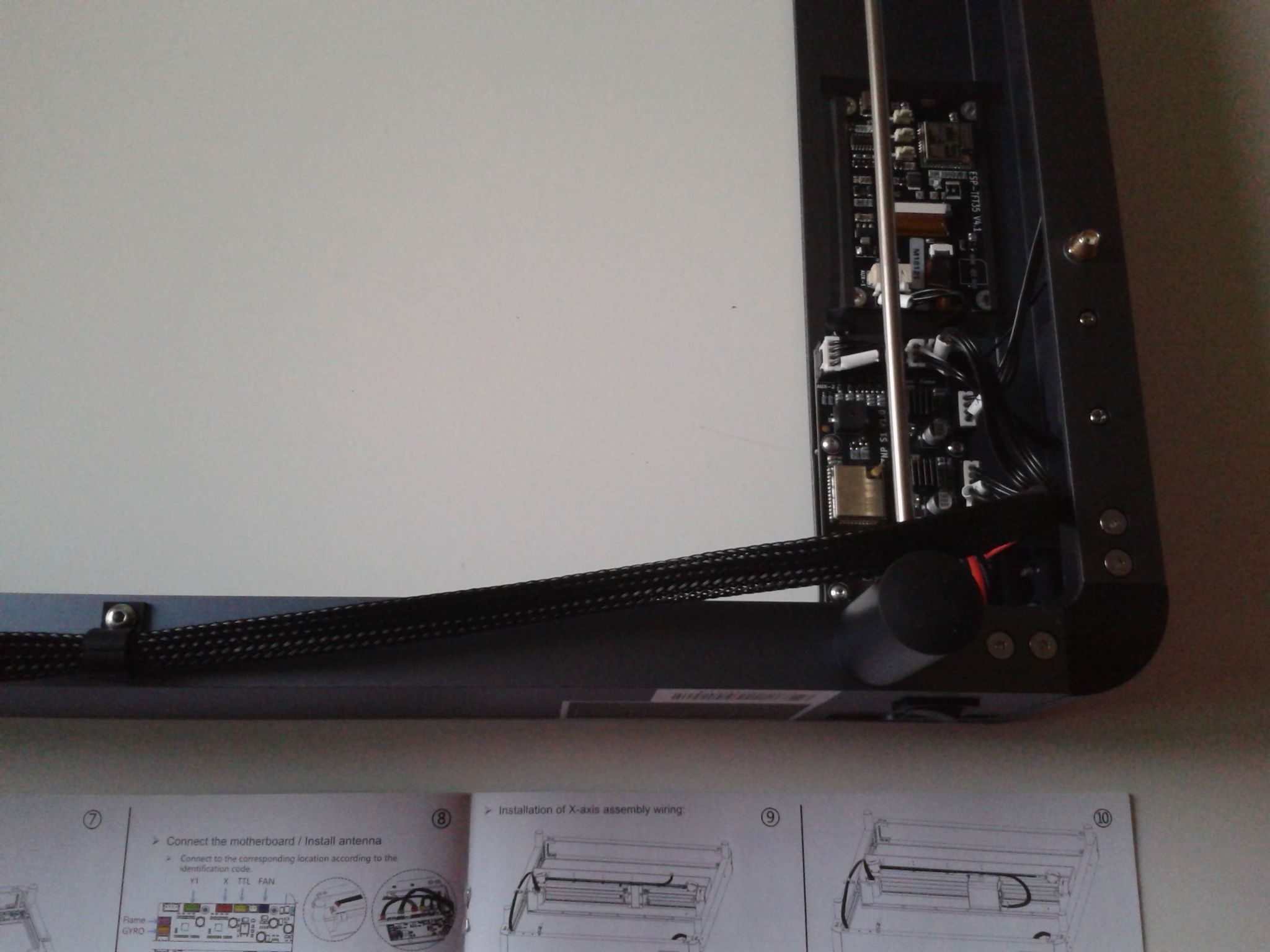

Vient ensuite la mise en place du plexiglas arrière, avec 5 vis M3 x 6 mm
image.thumb.jpeg.5e6ee9d5d11ecf702f2ce282fe4dff00.jpegimage.thumb.jpeg.dca2820f5ed25c941d04d72a7a121339.jpegimage.thumb.jpeg.d014c933cdfcb47e96439a6c9e1ff5d1.jpegimage.thumb.jpeg.3635fb5dd1c4a68c7fbef40d5c794479.jpeg

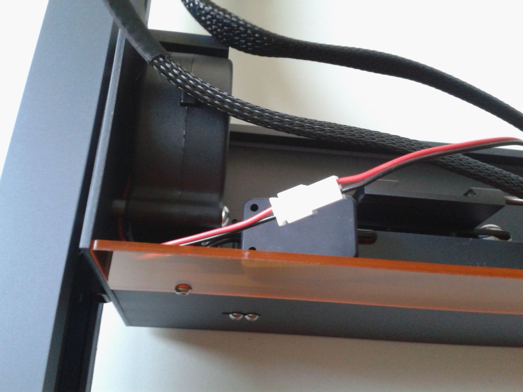

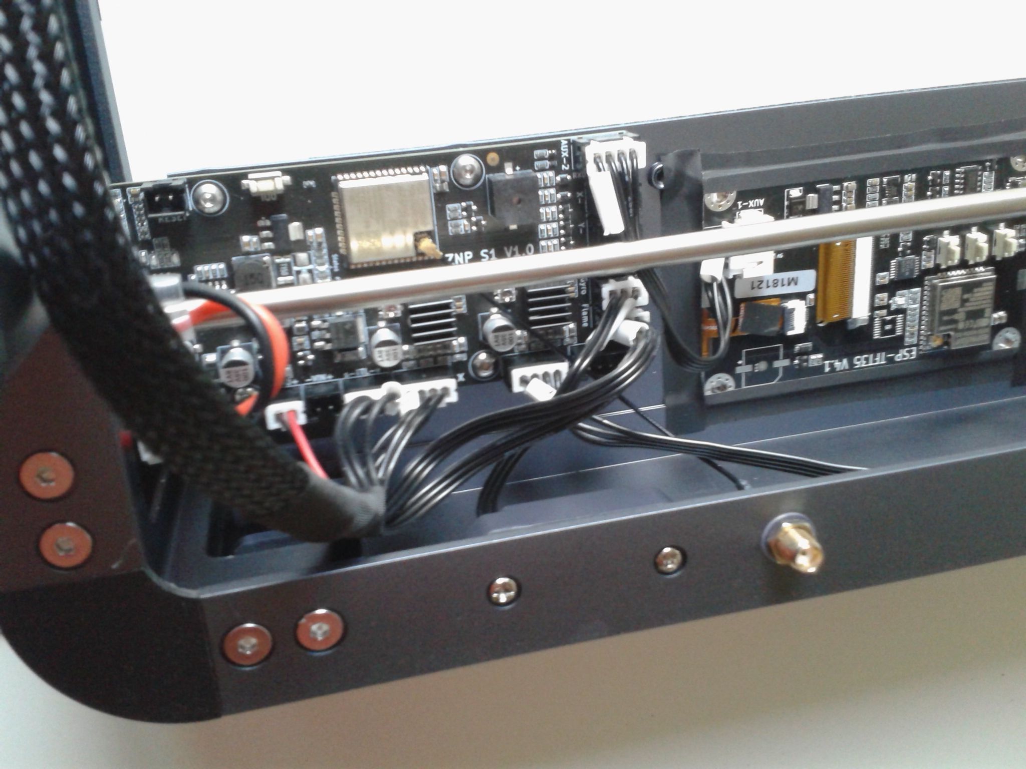

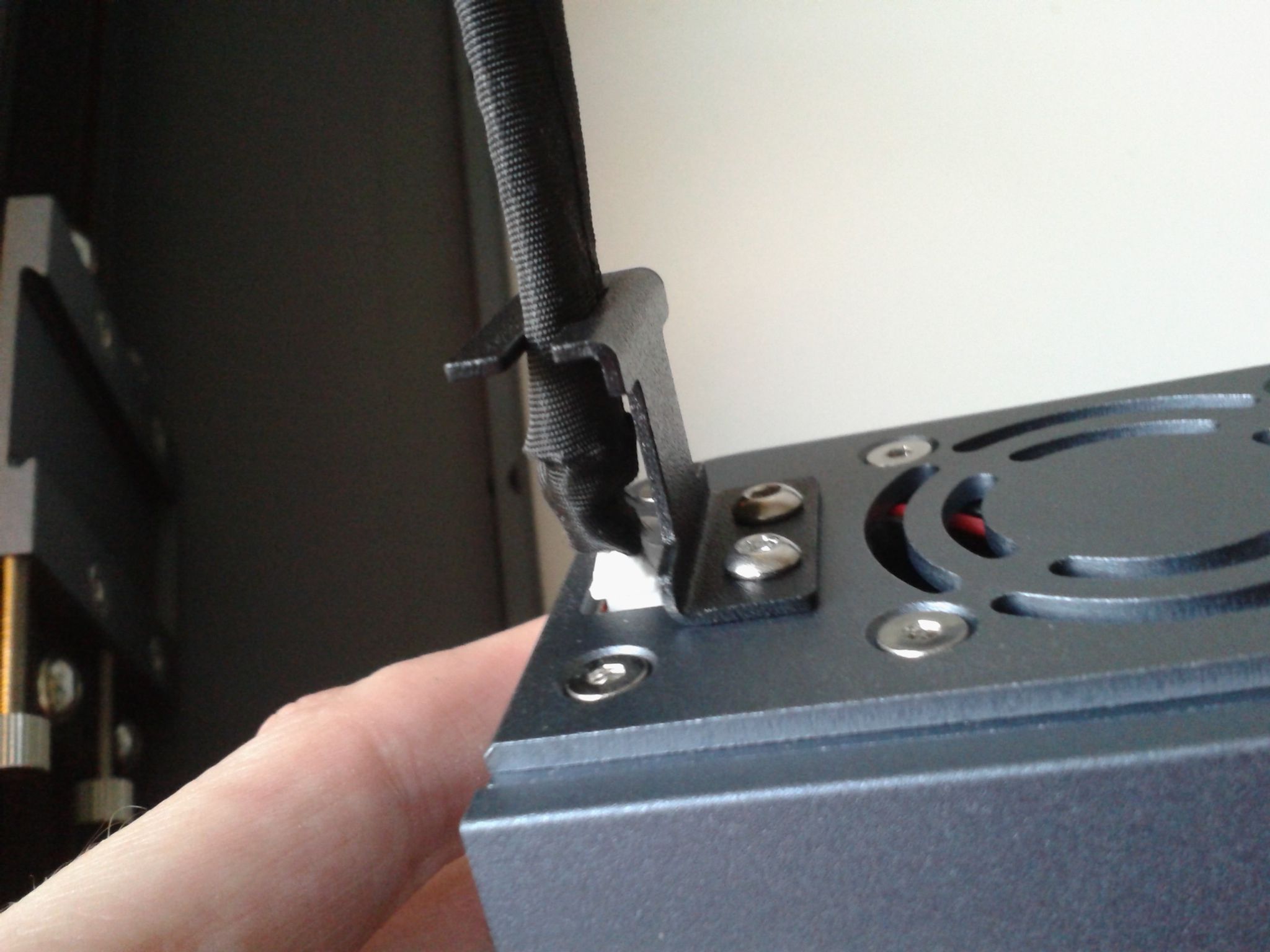

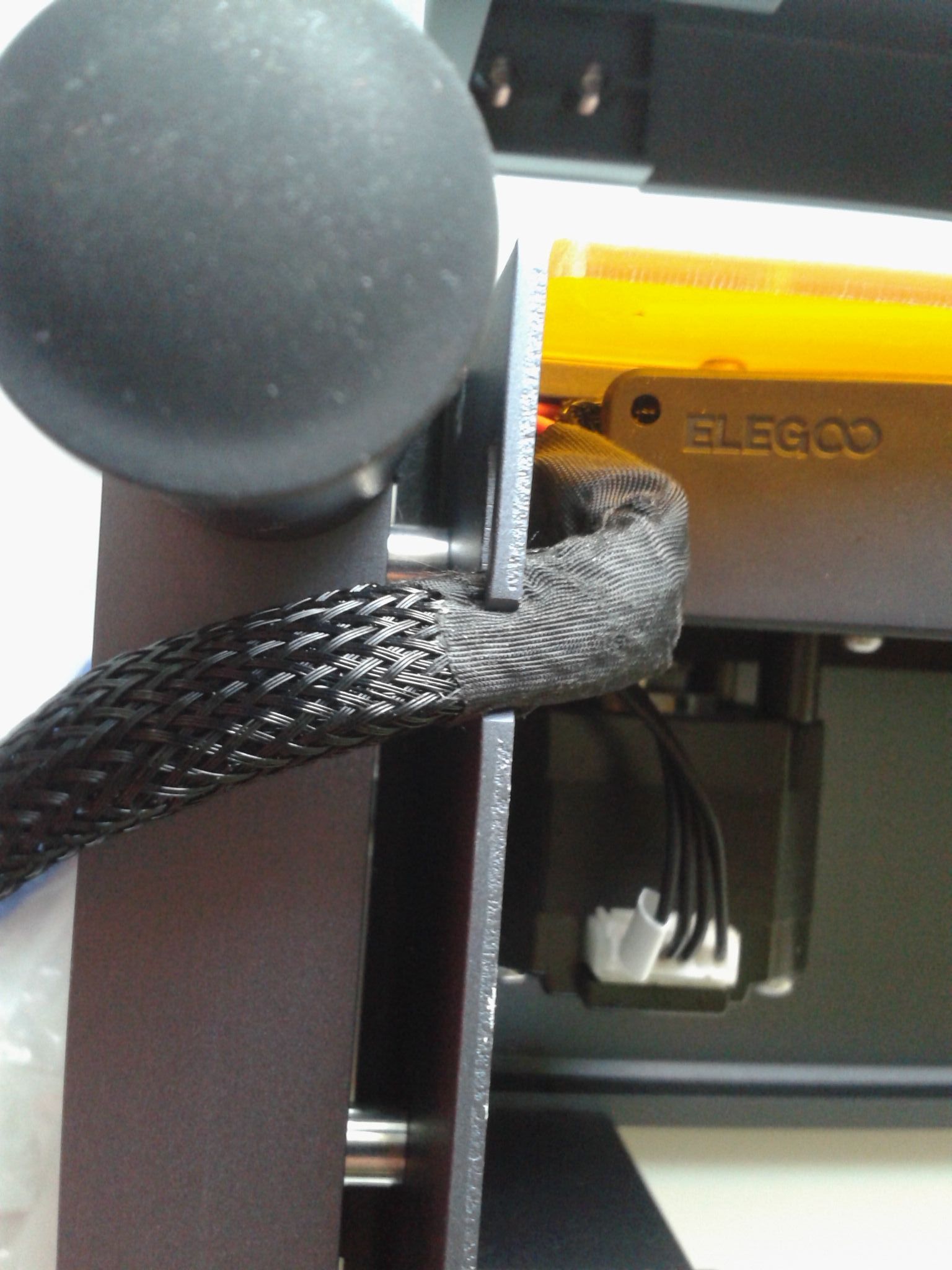

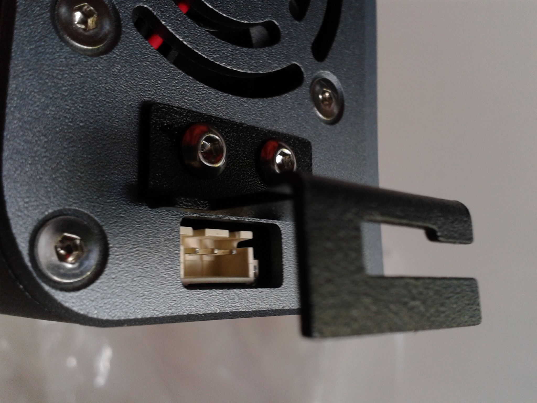

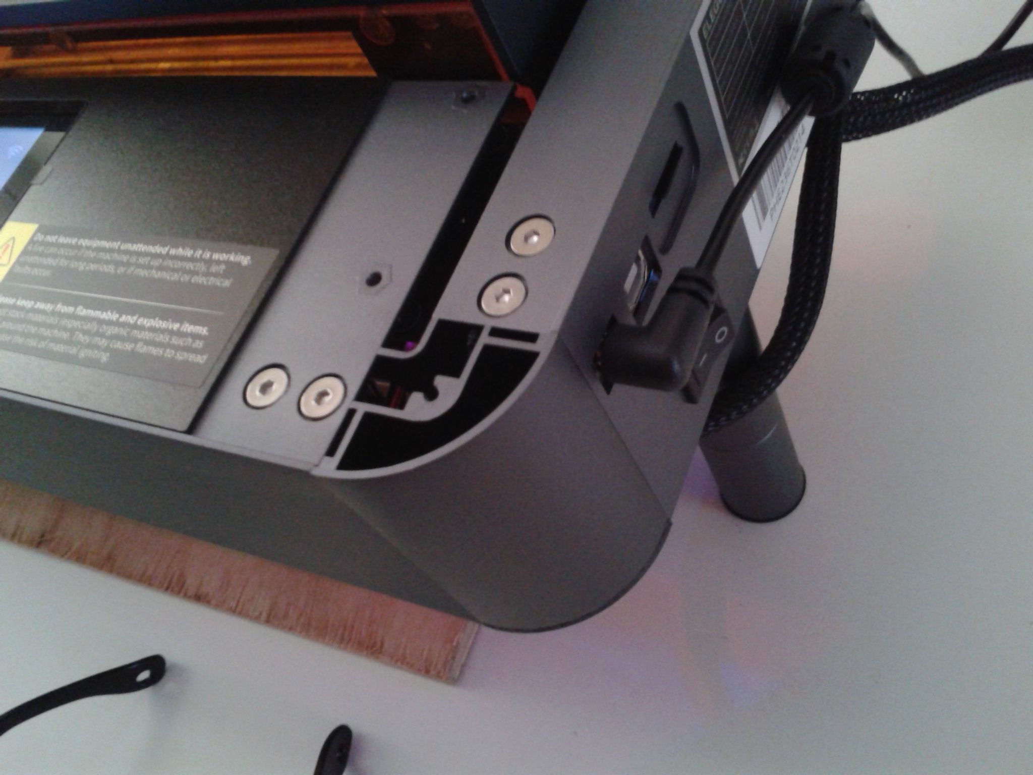

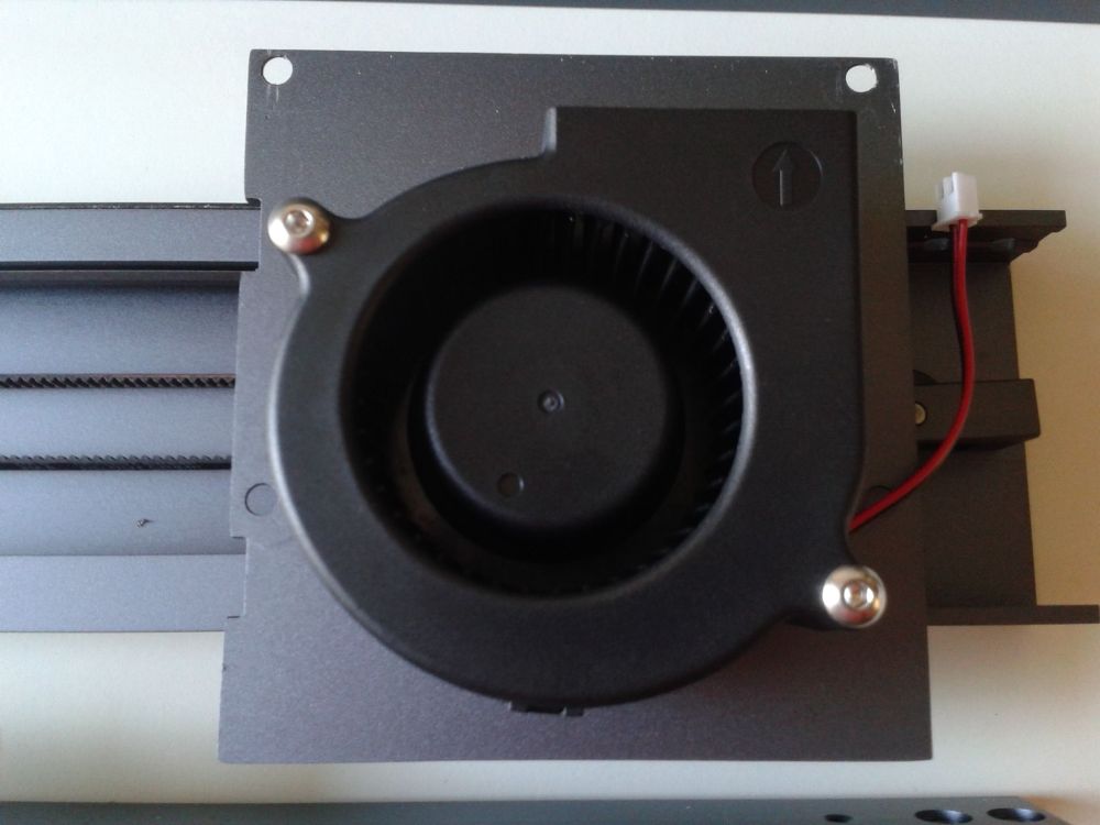

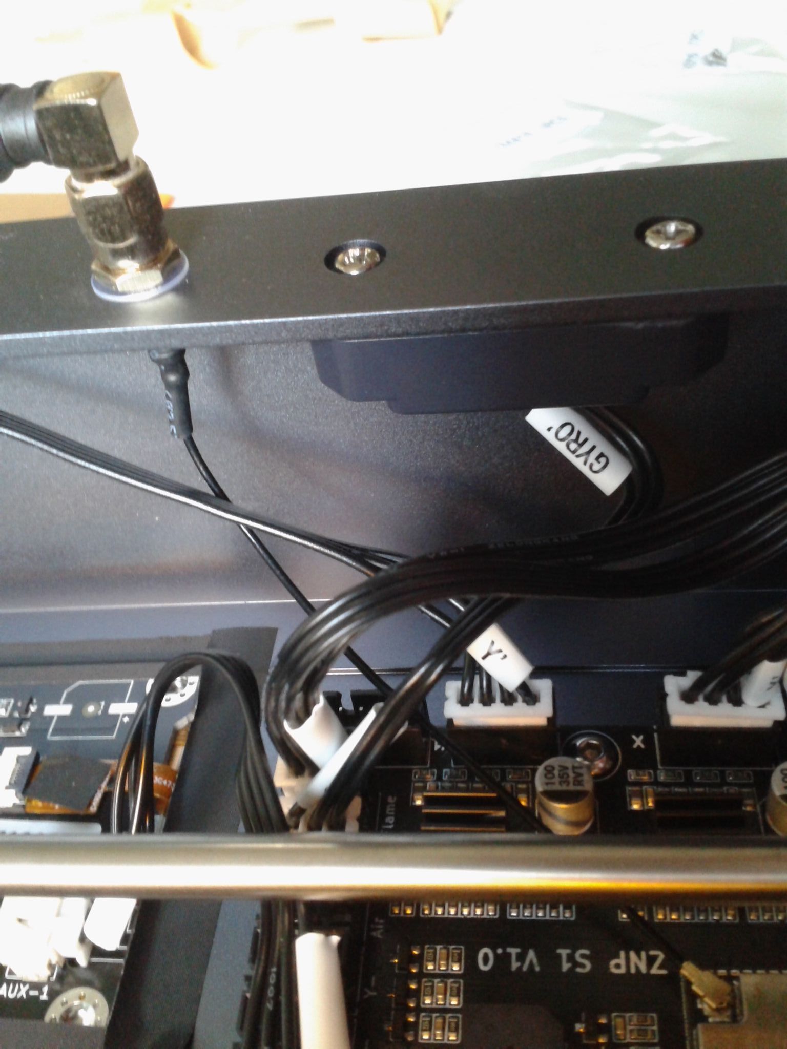

branchement du connecteur du ventilateur d'extraction
Passage du faisceau de câble principal et branchement des connecteurs sur la carte-mère.
image.thumb.jpeg.f3df2310f4315033f433d623d94c31d5.jpegimage.thumb.jpeg.908abc68aa6688a7b378dc9f97d49167.jpegimage.thumb.jpeg.c3b2f681816aa1a894b991e91fc3328b.jpeg

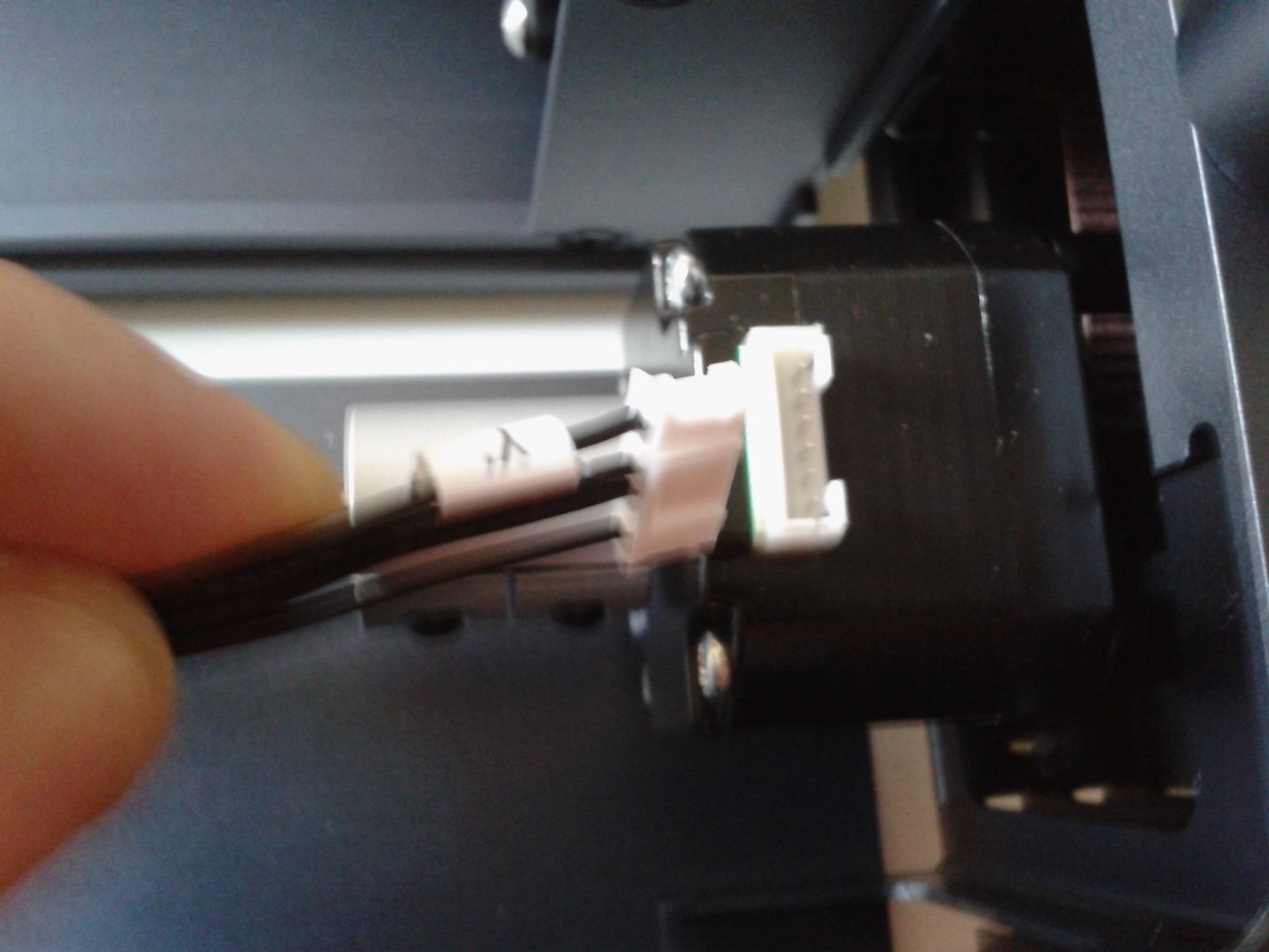

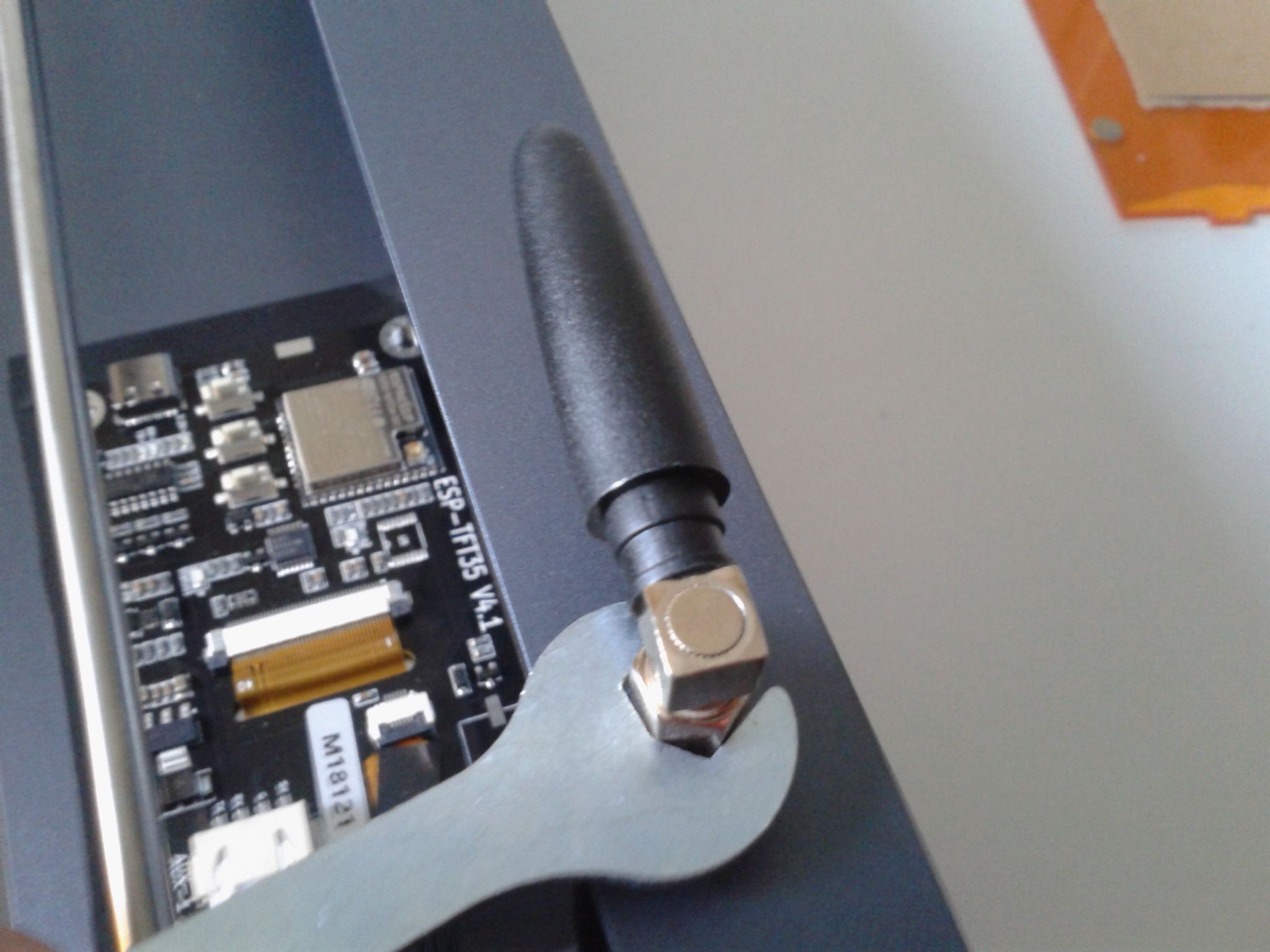

Mise en place de l'antenne Wi-Fi, et connecter le moteur Y.
image.thumb.jpeg.7627e66361117cafa3ad80e5c6d4fb5e.jpegimage.thumb.jpeg.ff560625f722ab23e01193790355d3a7.jpegimage.thumb.jpeg.5b9592b7bf0ccc1dc484e9befbaff721.jpeg

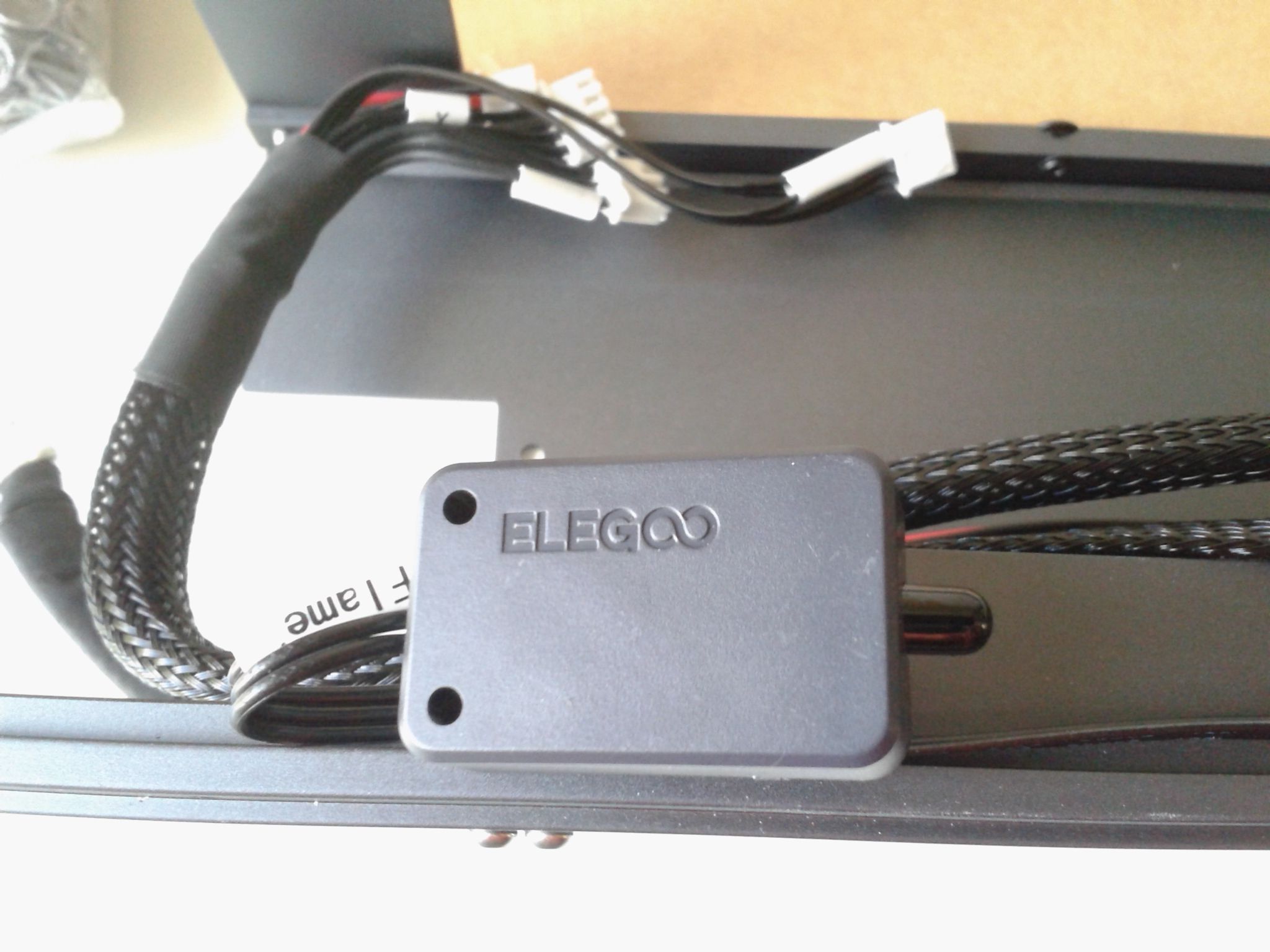

On peut ici voir en partie, le capteur gyroscope, indispensable à la sécurité pour couper le fonctionnement du laser si le cadre est penché.

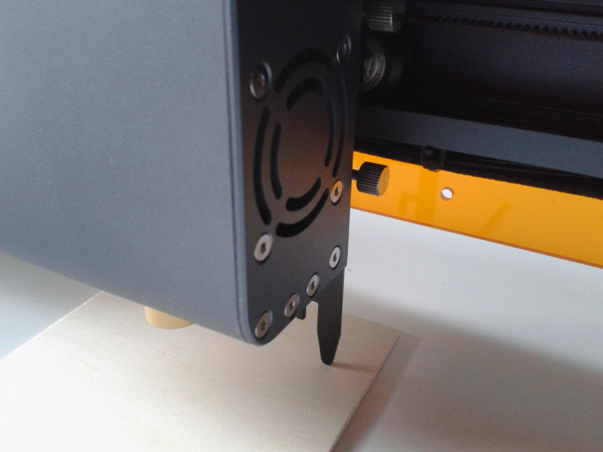

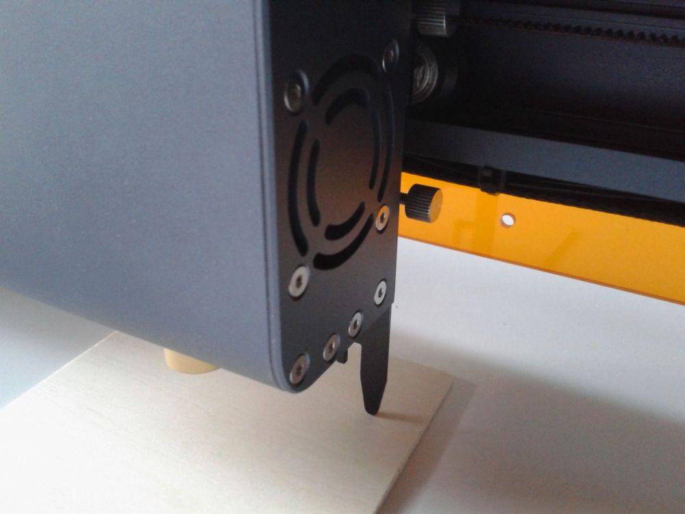

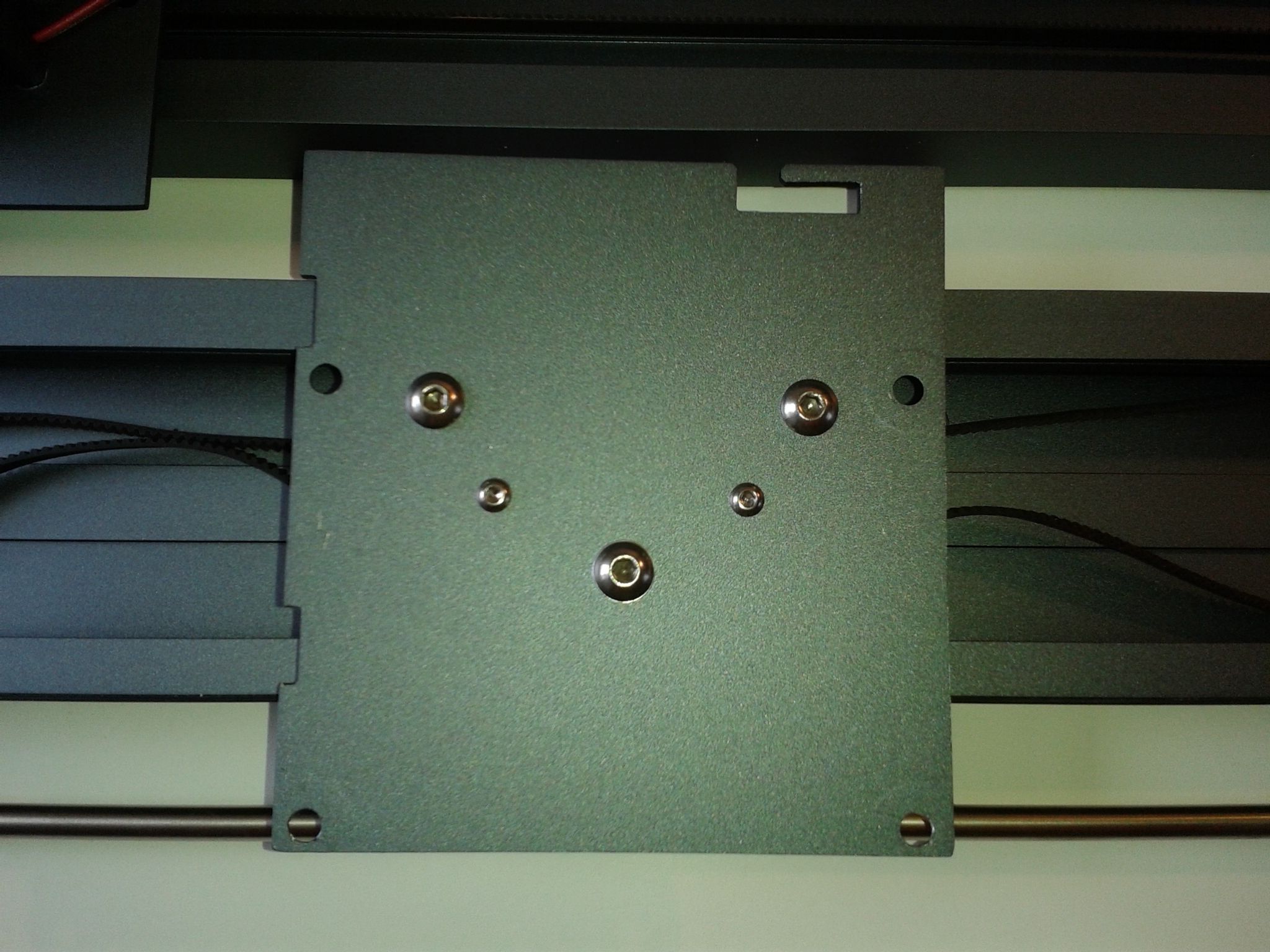

Mise en place de la tête laser
image.thumb.jpeg.e4c420c5aa768f345004964420075014.jpegimage.thumb.jpeg.121c76ca0c30fbe9a72a881cf444770c.jpeg

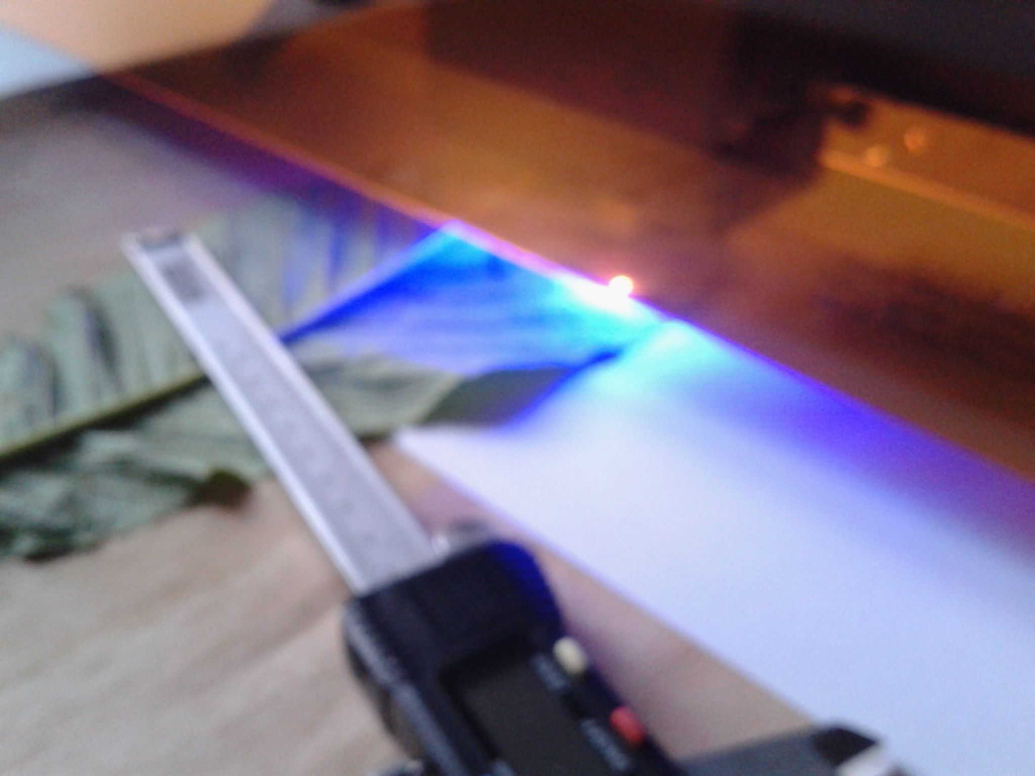

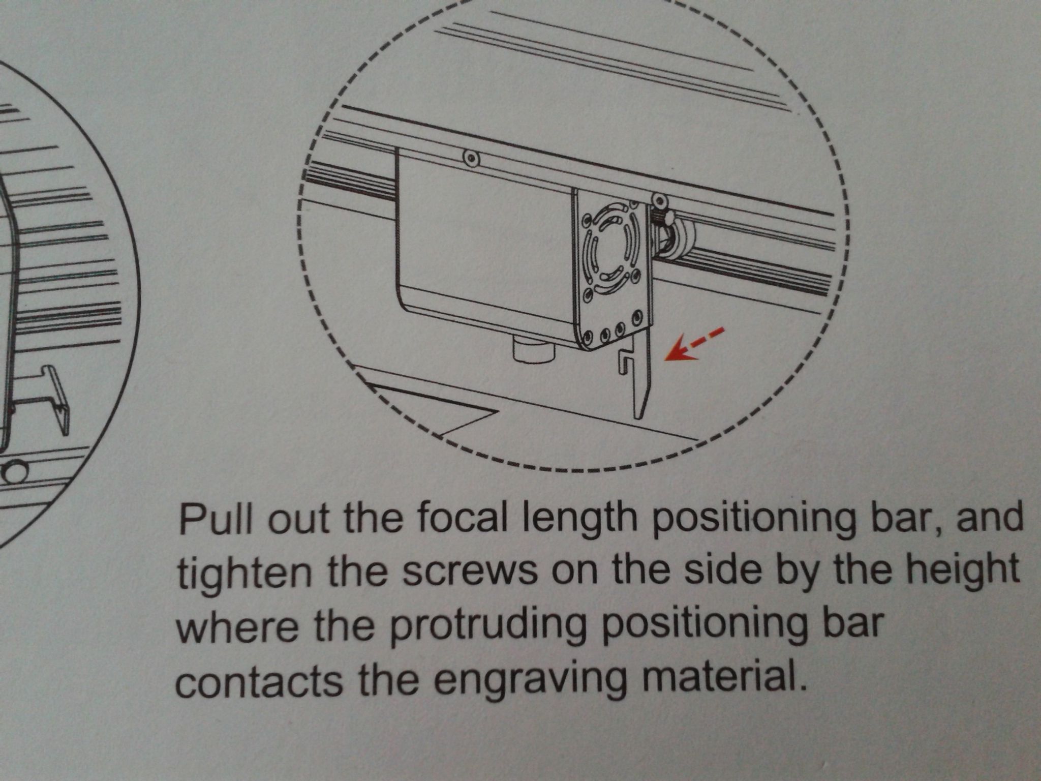

Ajustement de la distance du laser avec le plan de travail (pour avoir le point de focal du laser bien au niveau du plan de travail)
image.thumb.jpeg.bfdb2a6ce0aec8f8ba843d89ac010d64.jpegimage.thumb.jpeg.f99f50a7c165ee333b92188becc1bbb7.jpeg

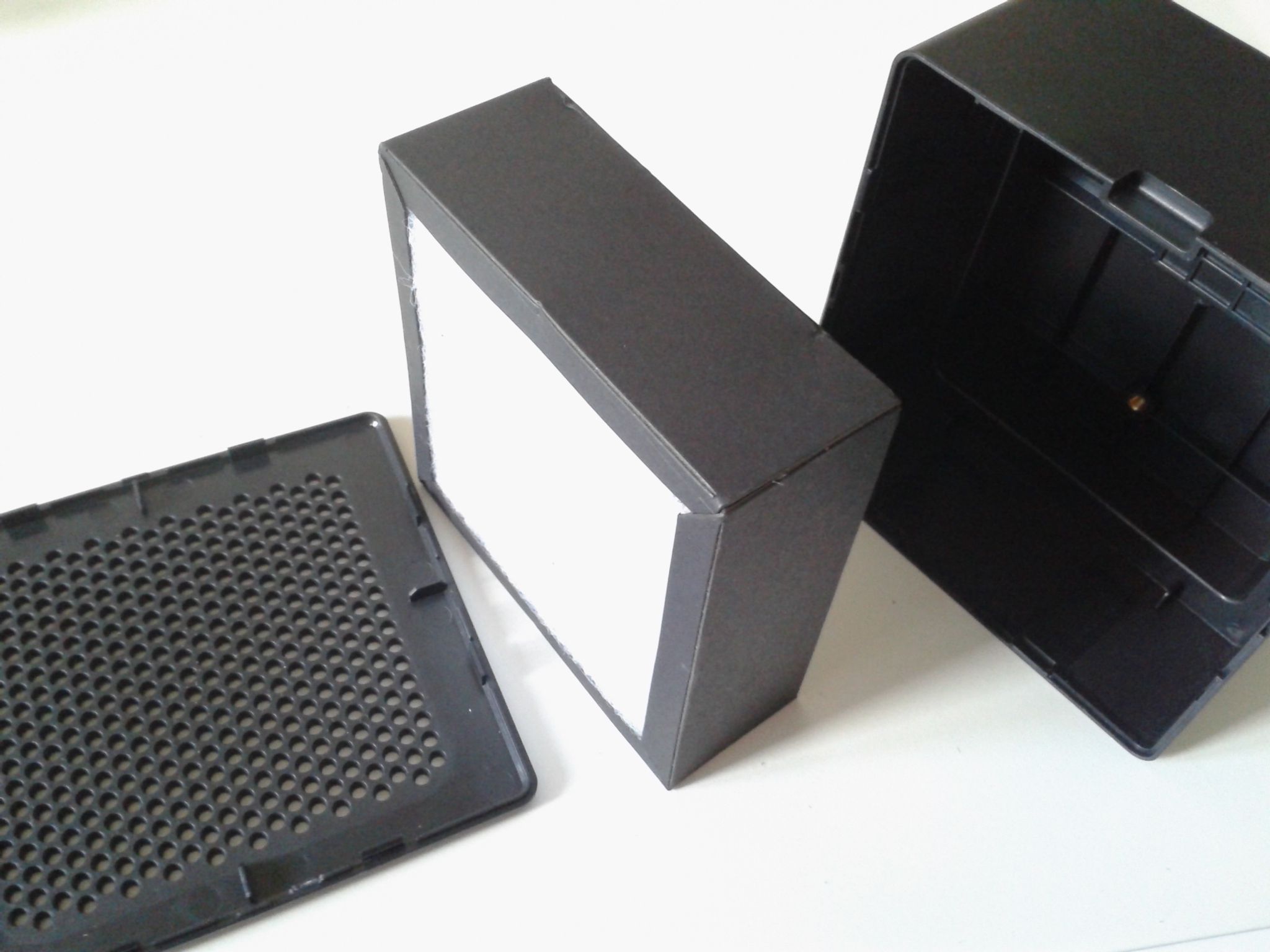

Mise en place du filtre à aire (2 vis M3 x 6 mm)
image.thumb.jpeg.915eeae44d9aea745f6f75337c26c97b.jpegimage.thumb.jpeg.9ff486bf0526992f29105afa45f1c07f.jpeg

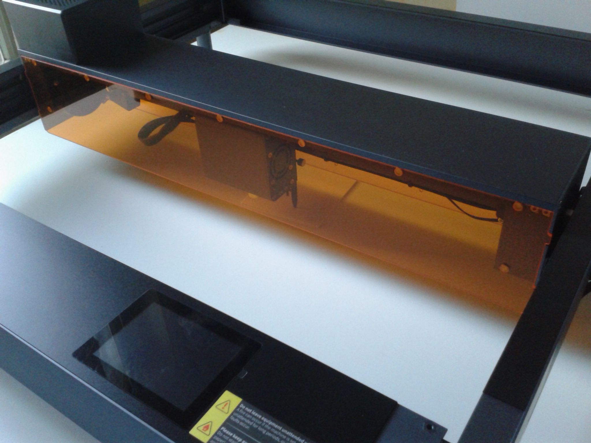

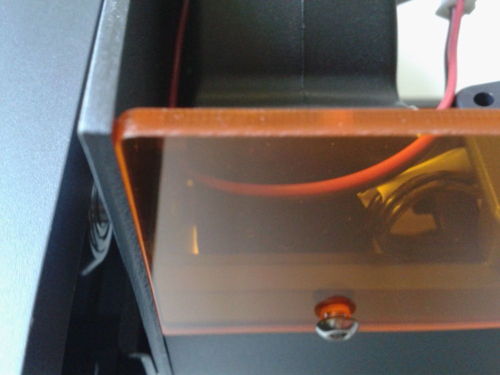

Mise en place du plexiglas avant (aimanté)
Et (que je n'ai pas encore fait) mise en place des quatre caches autocollants a chaque angle sur le dessus du cadre.

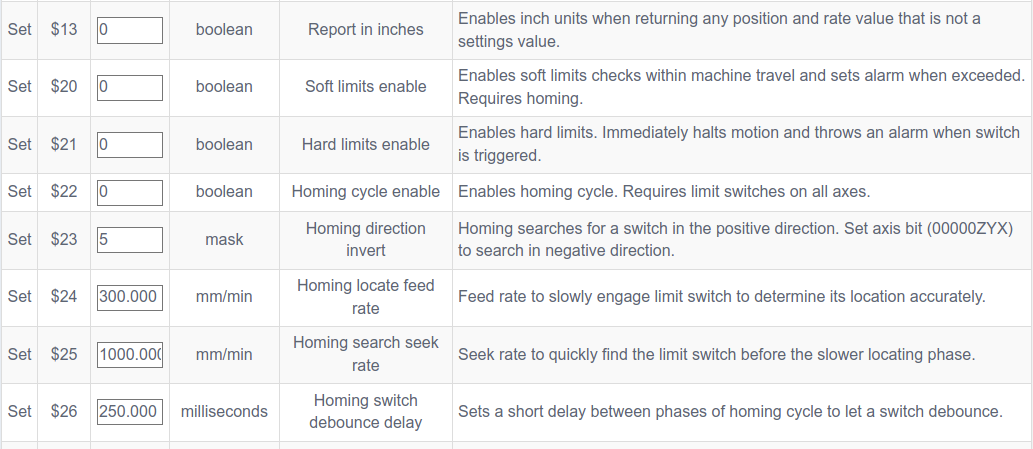

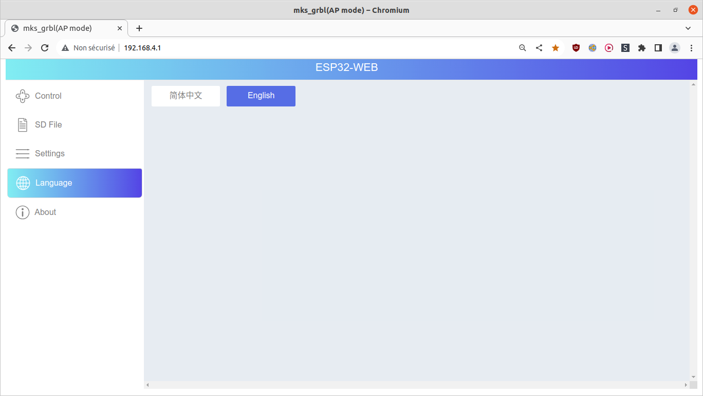

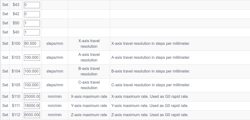

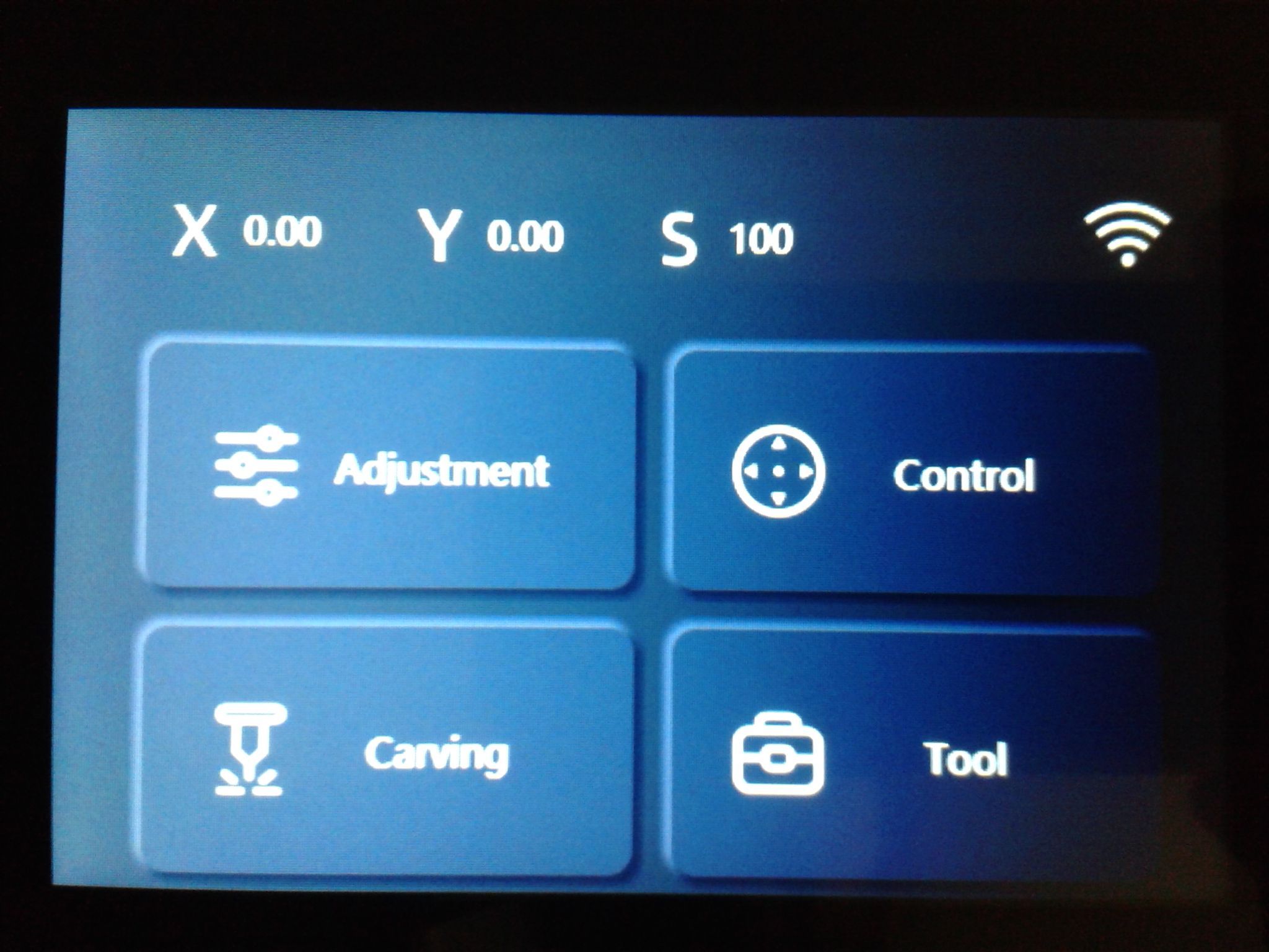

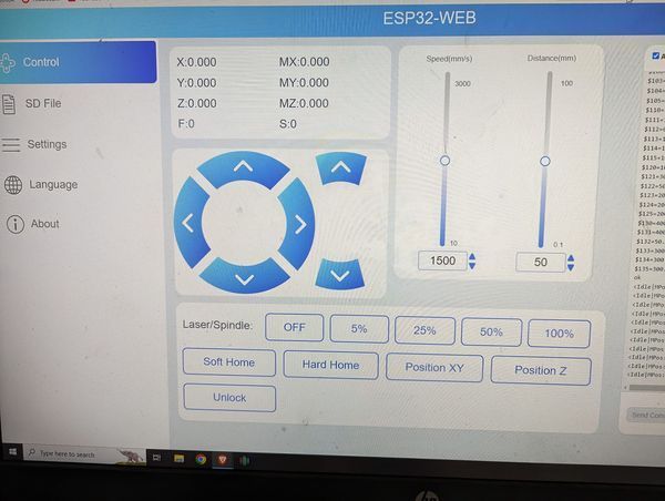

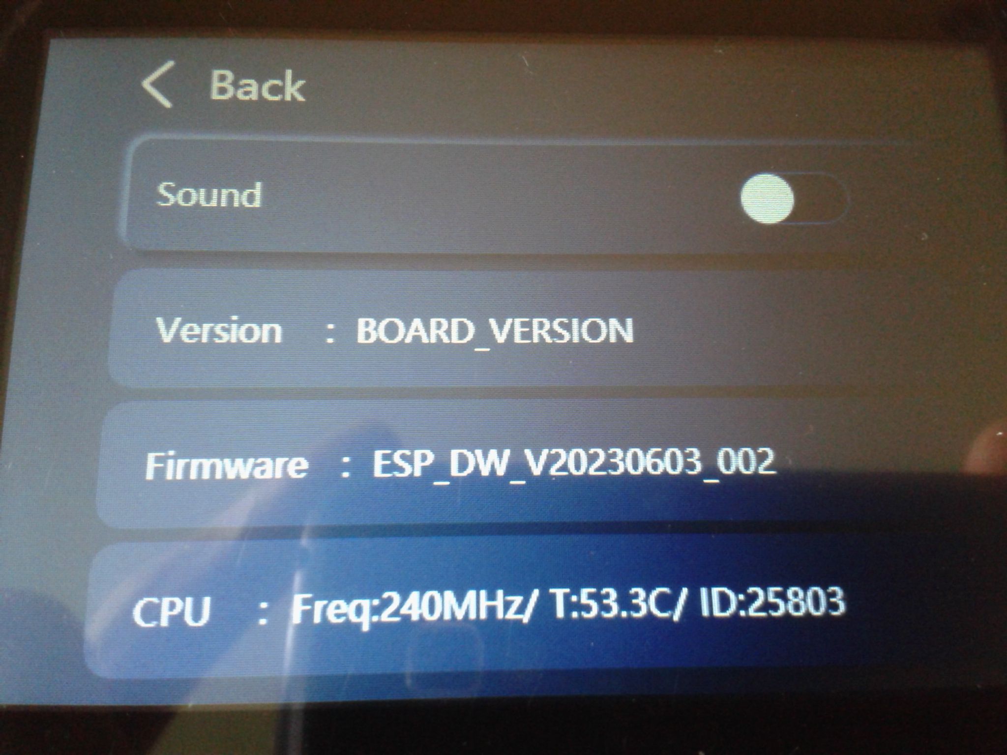

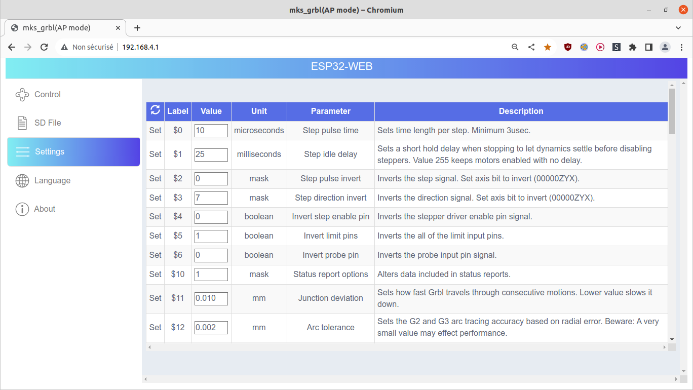

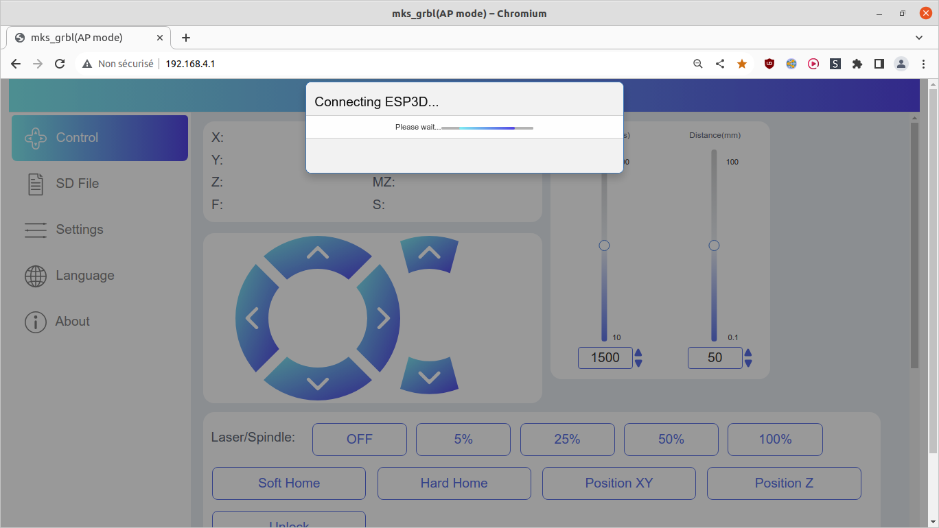

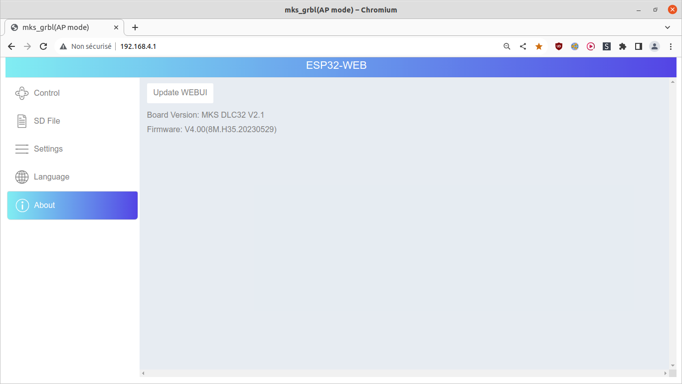

Détails sur les firmwares d'origine
Bien noter qu'il y a deux firmwares.

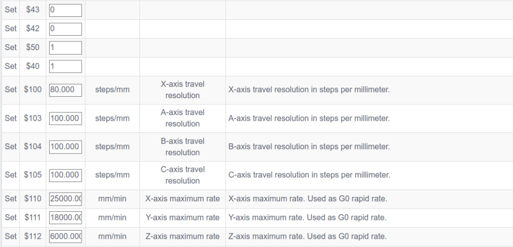

  • celui de la carte-mère (microcontrôleur ESP32, que l'on peut mettre à jour via un câble USB Type-B)
  • et celui de l’écran de contrôle (microcontrôleur ESP32, que l'on peut mettre à jour via un câble USB Type-C).
Actuellement (29/08/2023) les codes sources des firmwares ne sont pas disponible mais il semble que le firmware de la carte-mère soit basé sur https://github.com/makerbase-mks/MKS-DLC32-FIRMWARE (un portage de grbl v1.1h pour microcontrôleur ESP32)
L'on trouve un lien google drive pour télécharger une mise a jours des binaires compilés des firmwares sur le Discord et le groupe facebook ( ... -> https://drive.google.com/drive/folders/1x585JY70PonsQkAu45AvQLq2CVEtmaod ) et une vidéo qui montre la procédure de mise a jours ( https://www.youtube.com/watch?v=ho15mrY3RME )
Détail du télécharger en .zip de https://drive.google.com/drive/folders/1x585JY70PonsQkAu45AvQLq2CVEtmaod (le 29/08/2023)
Citation
$ unzip -l -v how\ to\ upload\ firmware\ to\ the\ machine-20230829T111900Z-001.zip
Archive:  how to upload firmware to the machine-20230829T111900Z-001.zip
 Length   Method    Size  Cmpr    Date    Time   CRC-32   Name
  466582  Defl:N   466657   0% 2023-07-26 02:55 4d5fc24c  how to upload firmware to the machine/PHECDA-Firmware Upgrade Guide(Windows).docx
 1428094  Defl:N  1428314   0% 2023-08-04 01:29 331565a6  how to upload firmware to the machine/PHECDA-Firmware Upgrade Guide(macOS).docx
18061657  Defl:N 18064417   0% 2023-06-28 20:38 efd86f2d  how to upload firmware to the machine/MKS_LASER_TOOL(macOS).zip
 1349868  Defl:N  1350078   0% 2023-08-10 01:30 43582ec6  how to upload firmware to the machine/ELEGOO Phecda Firmware 20230804.zip
13581095  Defl:N 13583170   0% 2023-07-20 23:30 264c233f  how to upload firmware to the machine/MKS_LASER_TOOL(Windows).zip
34887296         34892636   0%                            5 files
Détail de "ELEGOO Phecda Firmware 20230804.zip"
Citation
$ unzip -l -v ELEGOO\ Phecda\ Firmware\ 20230804.zip
Archive:  ELEGOO Phecda Firmware 20230804.zip
       0  Stored        0   0% 2023-08-10 16:30 00000000  ELEGOO Phecda Firmware 20230804/
 4194304  Defl:N   506069  88% 2023-08-04 14:54 5072785a  ELEGOO Phecda Firmware 20230804/ZNP_ESP32_TFT_2023080402.bin
 8327168  Defl:N   843133  90% 2023-08-03 15:07 ea35a764  ELEGOO Phecda Firmware 20230804/ZXWL_DLC32_V4.0_2023080301.bin
12521472          1349202  89%                            3 files
Détail de la méthode de téléversement des firmwares
Citation
Pour l’écran (le nom de fichier contient "ESP32_TFT", et fait ~4Mo, téléversement via un câble USB Type-C, avec "MKS ESP32 Download Tool" Baud "115200", Flash Size "4MB", "ESP32 ESP32 S1", Erase Flash "Do")
Pour la carte mère ( le nom de fichier contient "DLC32_V4.0", et fait ~8Mo, téléversement via un câble USB Type-B, avec "MKS ESP32 Download Tool" Baud "115200", Flash Size "8MB", "ESP32 ESP32 S1", Erase Flash "Do")
"MKS ESP32 Download Tool" = MKSLaserTool_setupV2.1.0.exe ~13.6 MB
Je n'ai pas pour l'instant effectué ses mises à jour.

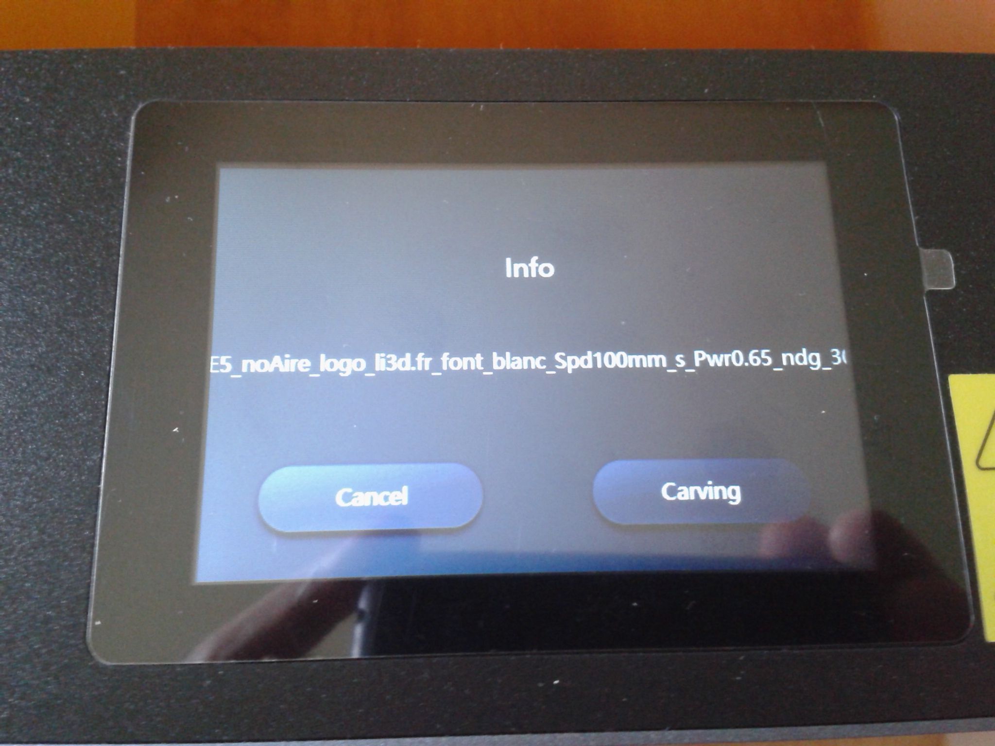

Avec les firmwares d'origine, depuis l'écran de contrôle si je vais dans le menu Info actuellement j'ai
Firmware "ESP_DW_V20230603_002"
Les firmwares d'origine sur mon graveur 10W semblent avoir des petits bugs.
Sur le groupe Facebook des retours d'utilisateurs
Où, lors de l’arrêt d'une gravure en cours via l'appuie du bouton "Stop" de l’écran de contrôle, il arrive que le laser ne soit pas coupé. ( Les déplacements stoppe, l’écran de contrôle revient sur l’écran d'accueil mais le laser est toujours actif. )  cf https://www.facebook.com/groups/phecdalaserengraver/posts/1009515693574545/
Je n'ai pas encore, pour l’instant rencontré cela.
Par contre, j'ai remarqué que si l'on utilise des noms de fichiers de gravure trop longs, alors, lors de la gravure, au lieu d'avoir l’écran de progression de la gravure d'affiché, l’écran de contrôle clignote entre un écran noir et l’écran d'accueil.

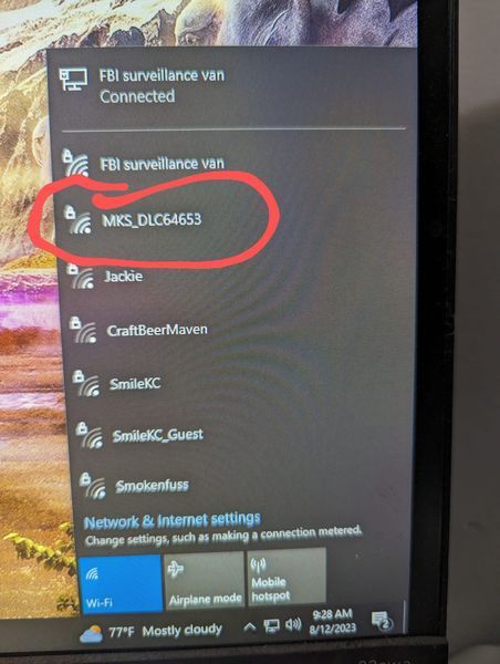

Il semble aussi qu'Elegoo ai fait le choix de ne permettre que le mode Wi-Fi en "Access Point" (AP) ( cf https://www.facebook.com/groups/phecdalaserengraver/posts/1008184230374358?comment_id=1008208150371966&reply_comment_id=1008451210347660 )
avec par défaut le mot de passe "12345678"
Pour s'y connecter (extrait de https://www.facebook.com/groups/phecdalaserengraver/posts/1004515517407896/ )
Citation
1) go to the wifi tab of your machine. It should list a network name and an ip address. (see picture one)
2) go to your pc or laptop, and look at available networks. Make sure your machine is powered on. You should see a network sharing the name of the one on your machine. (see picture 2). Connect to that network. If it asks for a password, the default password is 12345678.
3) once connected, type the ip address that was on the wifi tab of your machine into the browser address bar. You should see a screen like picture 3, where you can control the machine and upload files wirelessly, no extra tools required!
Il semble ne pas être actuellement possible de passer en mode Wi-Fi "Station Mode" (STA)
Pour modifier le mot de passe et SSID du "Access Point" (AP) (Extrait de https://www.facebook.com/groups/phecdalaserengraver/posts/1008184230374358/?comment_id=1008185593707555&reply_comment_id=1008452713680843 )

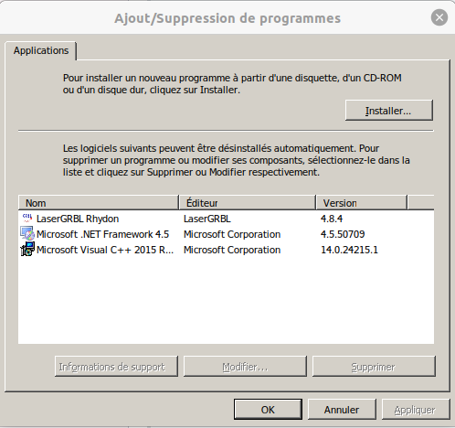

# ensuite il faut installer mono ou DotNet45 sous wine.
# installer mono sous wine
# KO
sudo apt-get install -y wine-mono
sudo apt-get install mono-complete
# OK
# telecharger wine-mono.msi depuis https://dl.winehq.org/wine/wine-mono/ pour la version de wine utilisé.
# puis, utiliser l'outil d'ajout/suppression de programmes de wine
wine64 uninstaller
# cliquer sur le bouton "Installer..." et selectionner le fichier d'extension ".msi" de mono ...
# OK installer dotnet45 sous wine via winetricks (cela prend baucoup de temps ...)
winetricks dotnet45
# il est alors possible d'installer et d'executer LaserGRBL sous wine.
wine64 uninstaller
# cliquer sur le bouton "Installer..." et selectionner le fichier d'installation de LaserGRBL

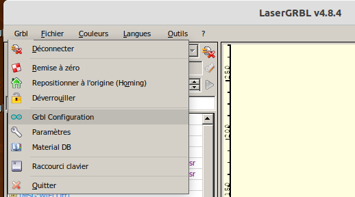

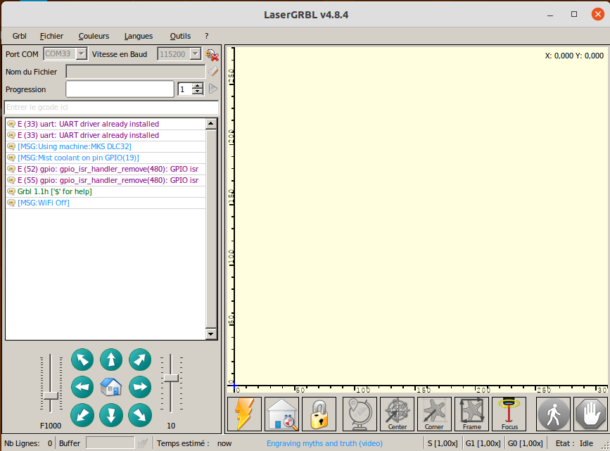

Après avoir lancé LaserGRBL et m’être connecté sur le port COM adapté avec un baudrate de 115200
Via la bar de menu, "Grbl", "Grbl Configuration"
je peut obtenir l'ensemble des "$$" ( Les paramètres du firmware GRBL ).
Voici donc les "$$" du firmware GRBL 1.1h d'origine sur mon graveur laser Elegoo PHECDA extrait avec LaserGRBL

Mise en fonction
Brancher l'alimentation secteur et utiliser le bouton a bascule "marche/arrêt" pour allumer le graveur laser.

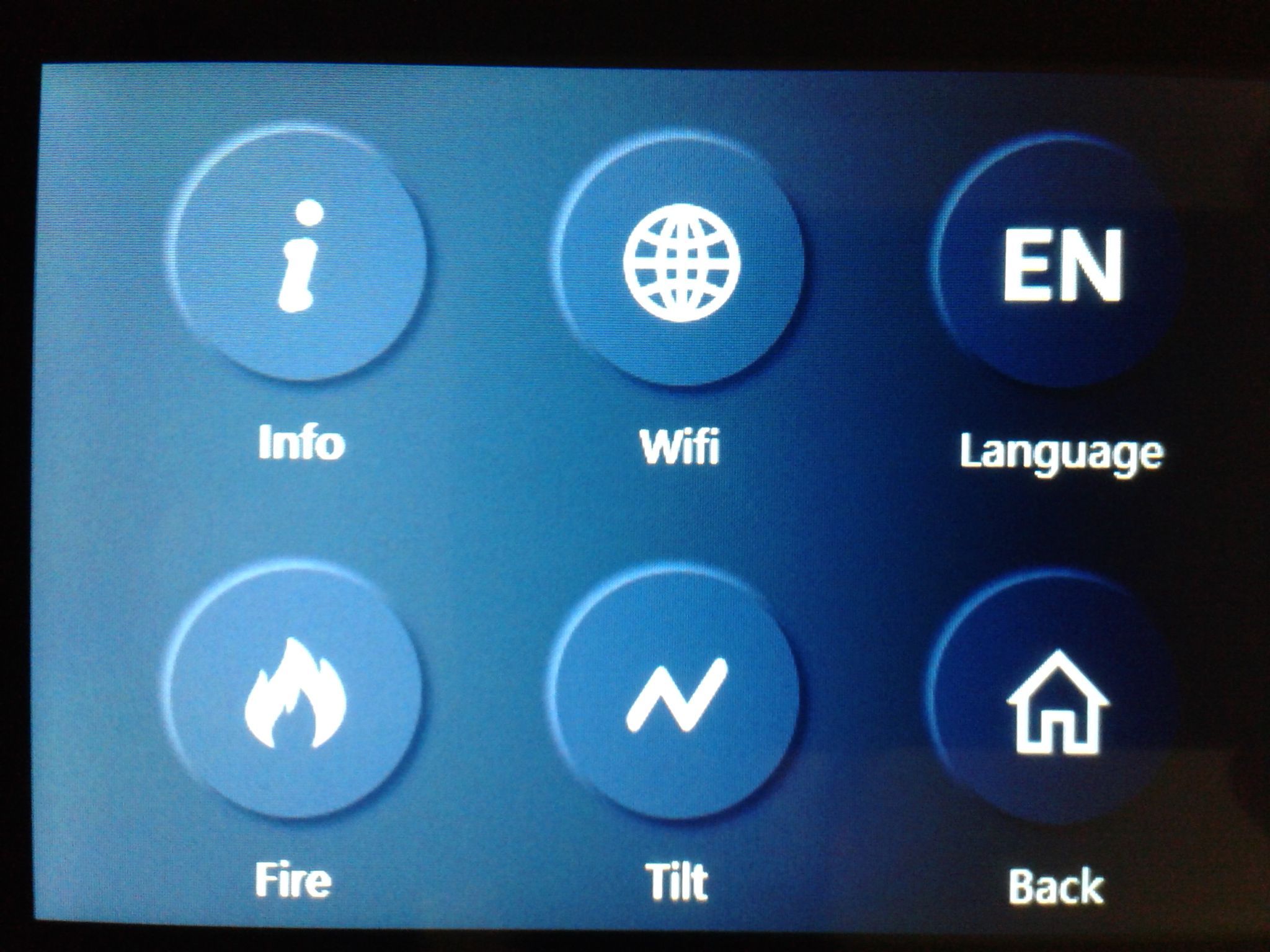

L'écran de contrôle devrait s'allumer et afficher l'écran d’accueil ( Bien remarquer que a l'allumage quelque soit la position réel de la tête laser, le firmware considère être en X=0.00 et Y=0.00 )

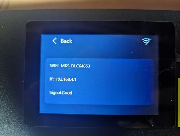

Menu "Tool"

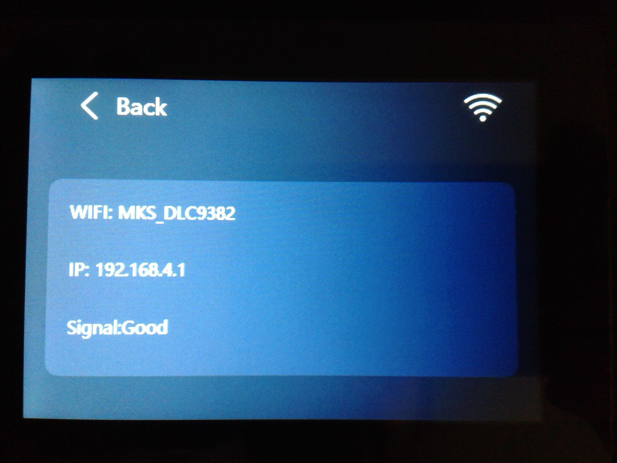

Sous menu "Wi-Fi" du menu "Tool"
( "WIFI:" le SSID/ nom du réseau du point d'accès Wi-Fi, "IP:" l'adresse IP du graveur laser sur se réseau Wi-Fi )

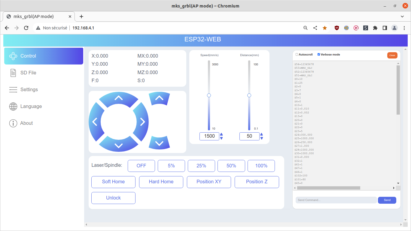

Accès via Wi-Fi avec un navigateur web
Il faut absolument, avoir mis une carte micro SD dans le graveur laser, sinon il n'est pas possible de téléverser et de lancer une gravure d'un fichier.

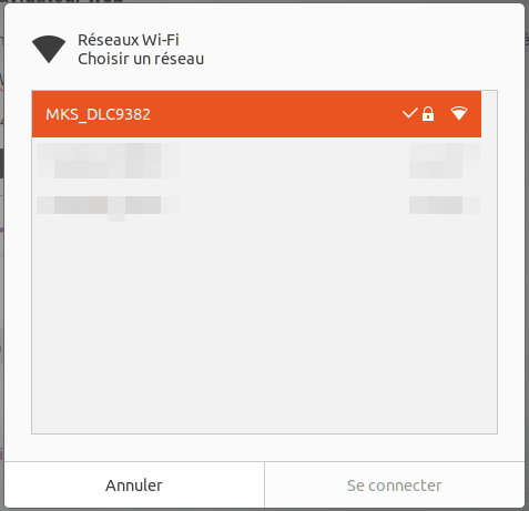

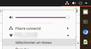

Pour se connecter au Point d'acces Wi-Fi fourni par le graveur laser, quand il est allumé.
Comme vu dans, le sous menu "wifi", du menu "tools", de l’écran de contrôle, je cherche le réseau "MKS_DLC9382"
Exemple sous une Ubuntu 20.04 ( là je suis déjà connecté mais pour illustrer le choix du réseau ... )
image.png.8c3a4fa8eb75689c2657519d60922daf.png image.png.6d9621c8c7c8c42397302aa3c4d9e7e5.png
mot de passe par défaut "12345678"
Après la connexion au réseau effectué, dans un navigateur internet ( Chrom/Chromium, Firefox, Edge ...) se connecter a l'adresse IP vu dans, le sous menu "wifi", du menu "tools", de l’écran de contrôle, donc une url du genre http://192.168.4.1
On arrive alors, normalement sur une phase de chargement
Puis sur la page d'accueille (Onglet "Control" sélectionné)
(Là j'ai fait un "ctrl"+"rotation molette sourie" pour dé-zoomer, afin d'avoir plus d’éléments de visiblement par capture d’écrans.)

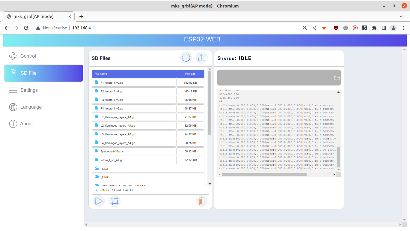

Onglet "SD File"

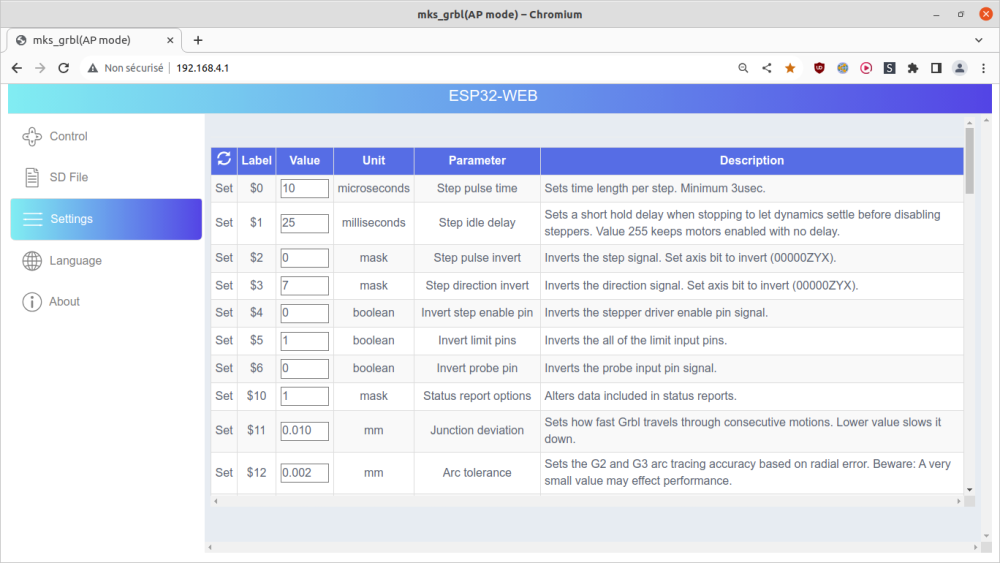

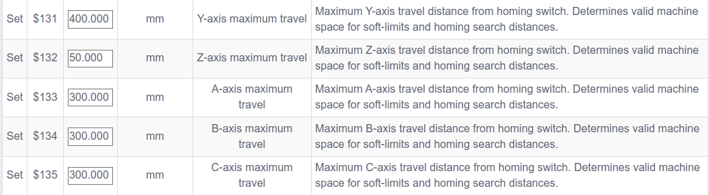

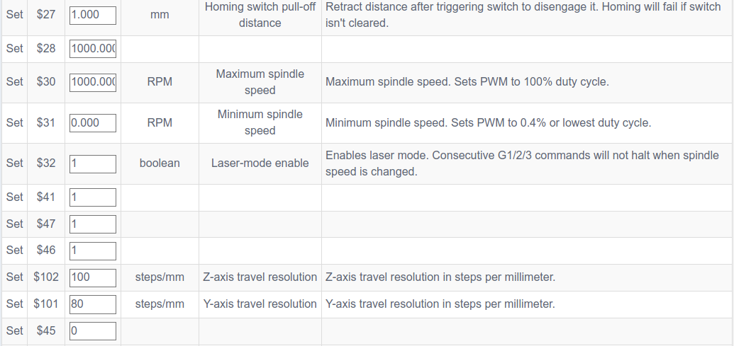

Onglet "Settings" ( On retrouve les paramètres "$$" d'un firmware GRBL et des paramètres spécifique a cette version MKS du firmware.)
Citation
Onglet "Language"
Onglet "About"

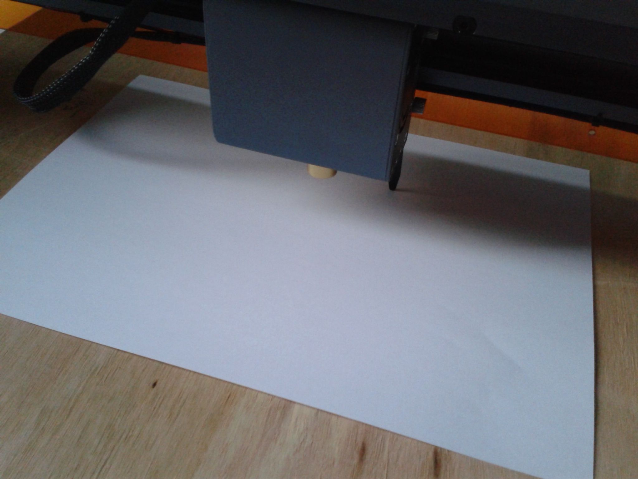

Comme je n'ai pas encore reçu les addons je n'ai pas le "honeycomb working panel" ("panneau de travail en nid d'abeille").
J'ai improvisé un "martyre" (plan de travail prévu pour être abîmé lors des essais) avec un panneau d'une caisse de livraison.

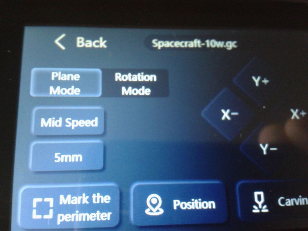

Et, après avoir ajusté la hauteur du laser (grâce à son "petit levier" qui permet d'estimer la distance du point de focalisation du laser)
image.thumb.jpeg.28c5c7a9d5901f9eb365b7cbc500f9f4.jpegimage.thumb.jpeg.bfdb2a6ce0aec8f8ba843d89ac010d64.jpeg

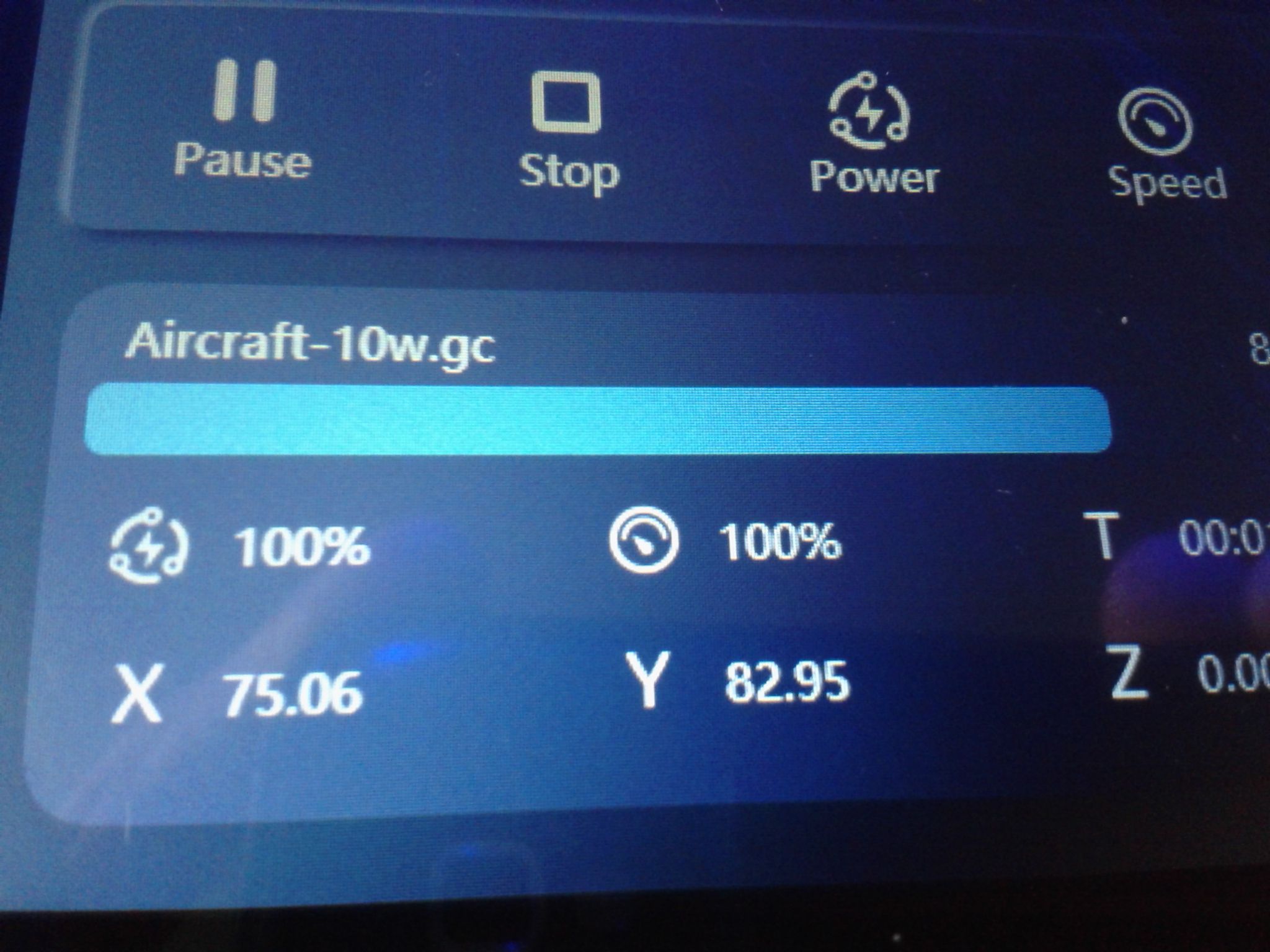

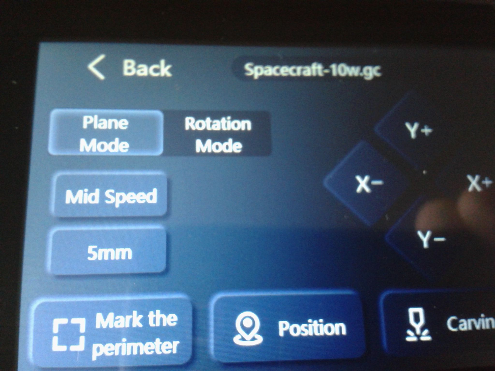

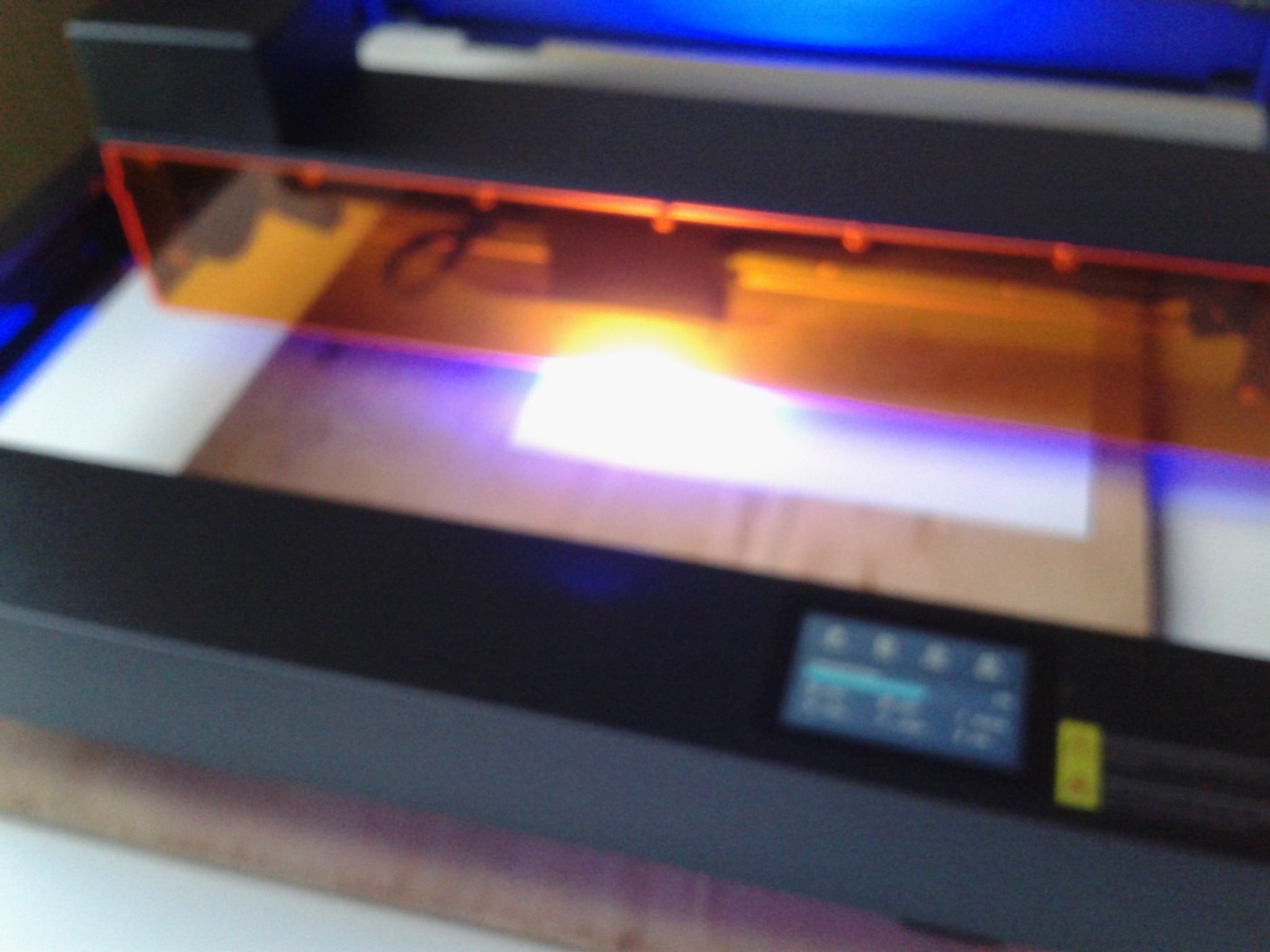

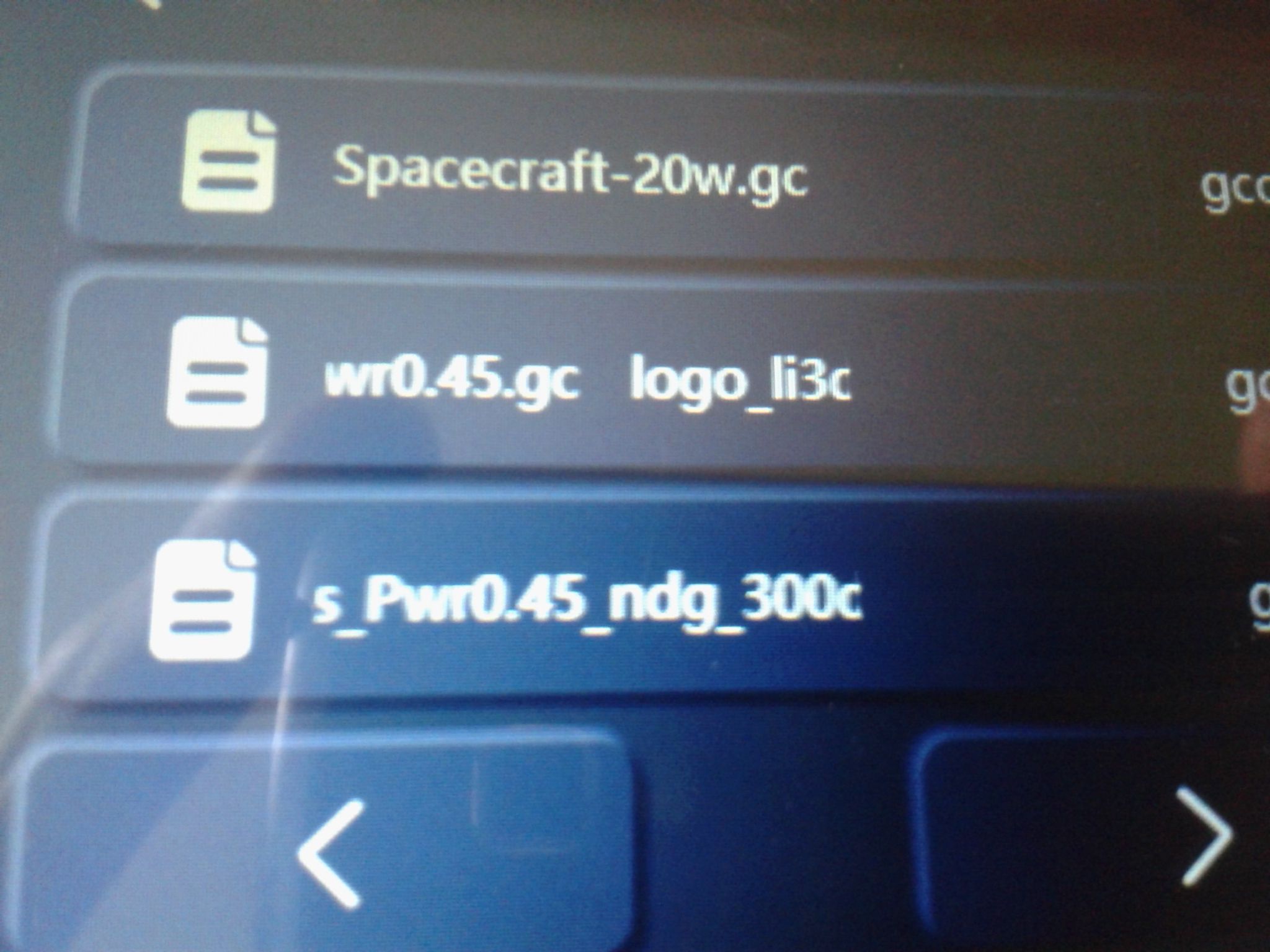

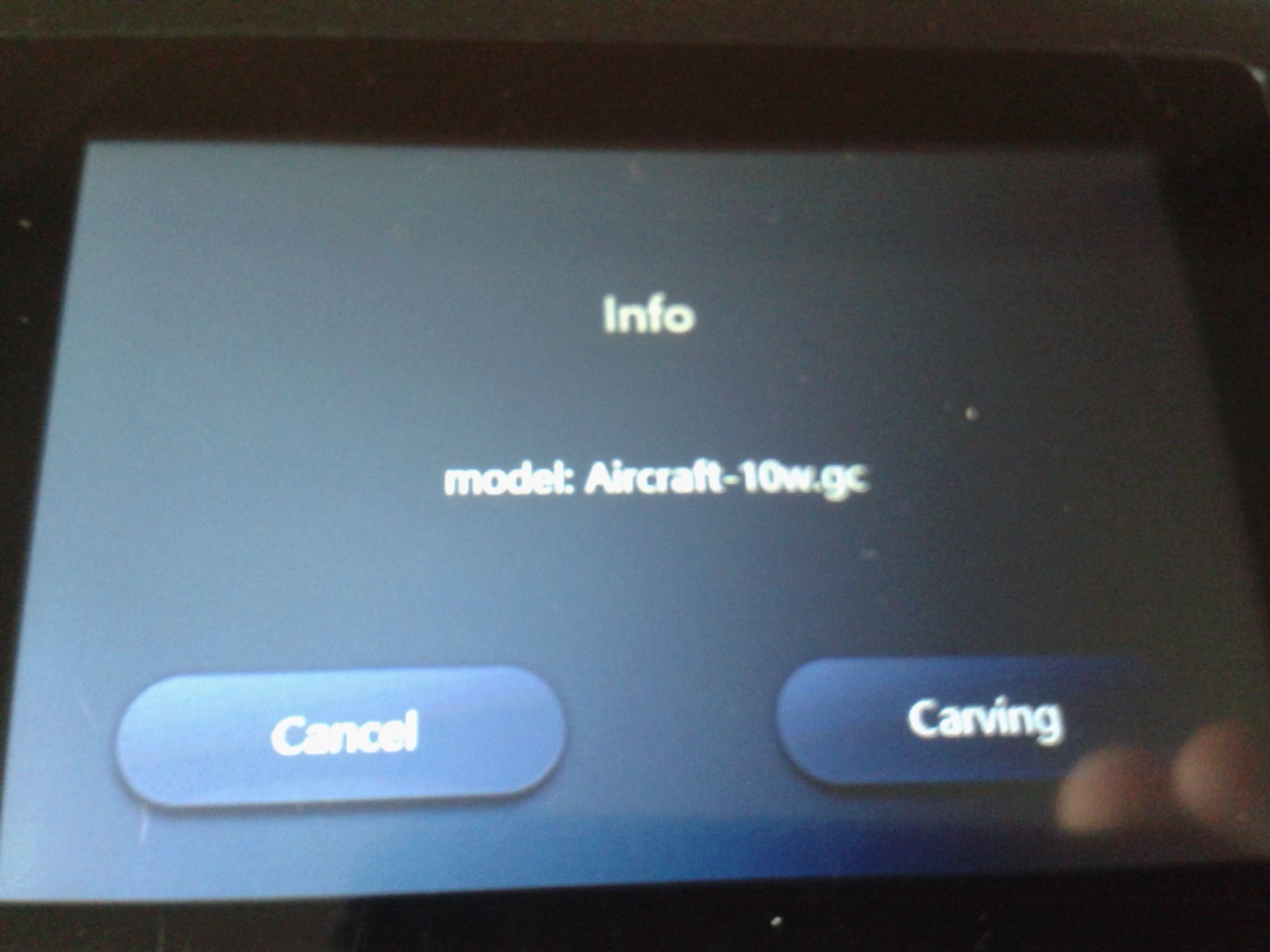

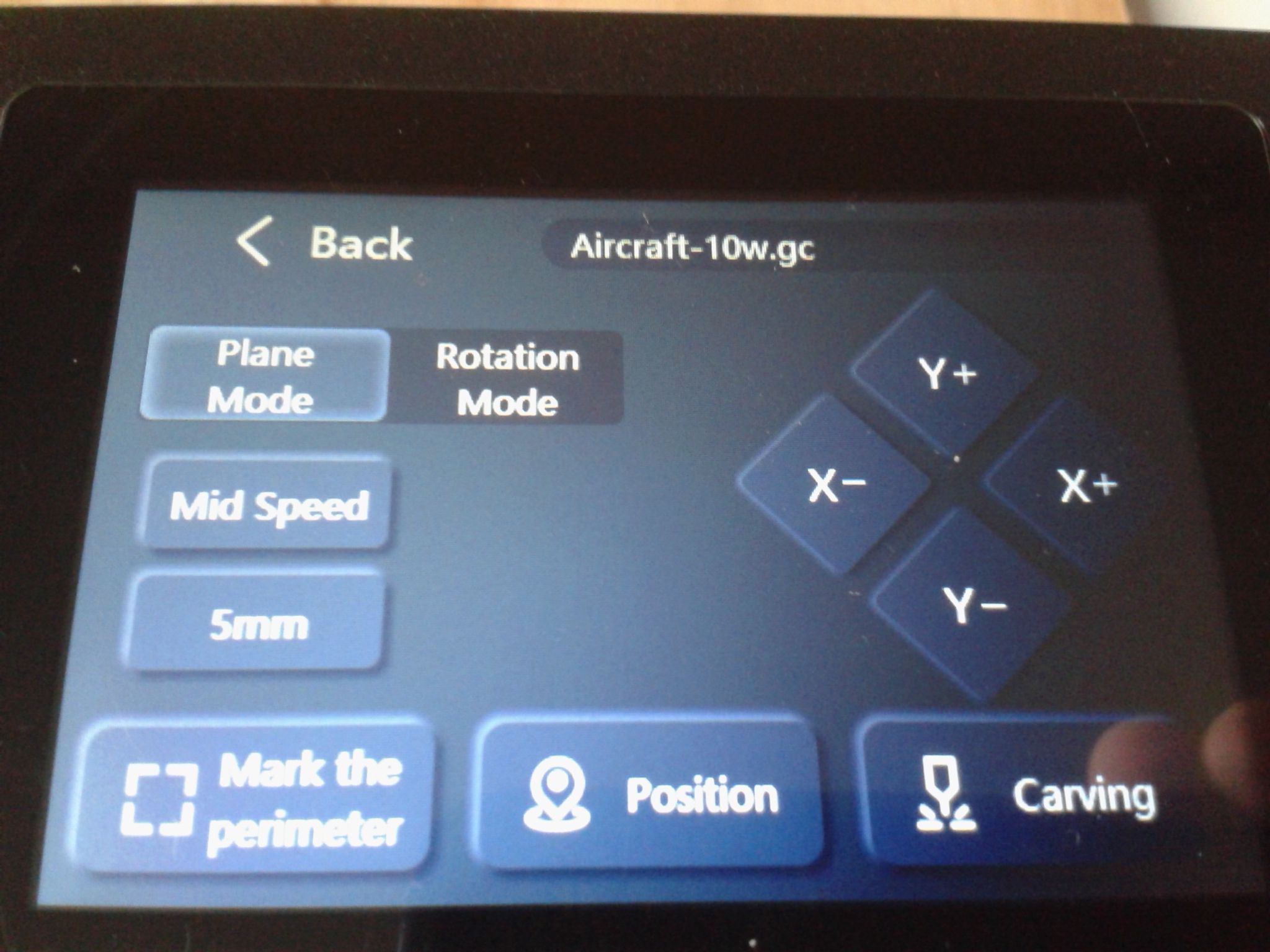

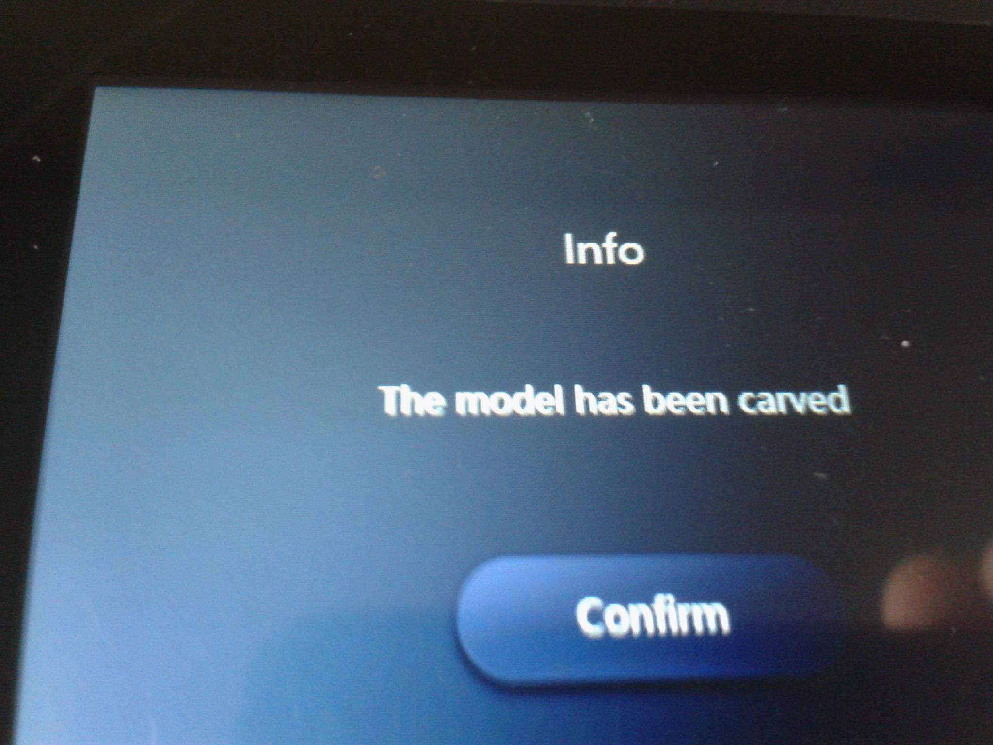

j'ai testé les fichiers de gravures d'extension ".gc" de la carte micro SD fournit avec une simple feuille A4 80g.

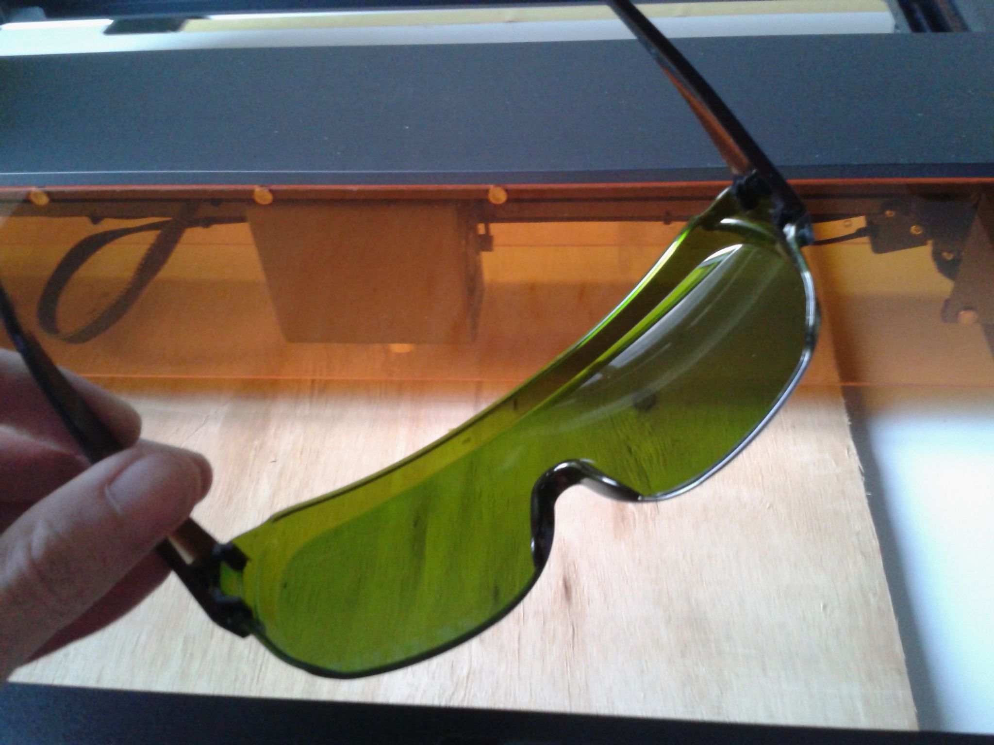

Attention bien mettre les lunettes de protection fournit pour protéger vos yeux des "reflets" du laser.
image.thumb.jpeg.2fb983de18e6638e9313d1b1ef351312.jpegimage.thumb.jpeg.71999e3ee5dbd7c00a691307896888dd.jpeg
Aircraft-10w.gc
extrait du début du fichier
Citation
; LightBurn 1.0.06
; GRBL device profile, current position
; Bounds: X19.86 Y43.04 to X99.86 Y86.3
G00 G17 G40 G21 G54
G91
M4
; Cut @ 40 mm/sec, 100% power
M8
G0X29.594Y43.902
; Layer
G1X-0.214Y0.069S1000F2400
G1X-0.201Y0.098
G1X-0.185Y0.124
Donc j'en déduis que le laser est à 100% de puissance ("S1000") avec des vitesses de déplacements de 40mm/s (2400 mm/min "F2400")
image.thumb.jpeg.f1cc4f6bd03b5cae4f86ca5f56fa7c23.jpegimage.thumb.jpeg.143c4814ceab839ce0149973f44e03c0.jpeg
image.thumb.jpeg.c660b2412652e405891e8777deabfdb1.jpegimage.thumb.jpeg.3b8a594da57603b243cb1c25843fe457.jpegimage.thumb.jpeg.bcacf0445b075ce595a73240caaf38da.jpeg
Surprise car ne grave pas ce que j'imaginais d’après le nom de fichier. (Surement le fait d'une licence LightBurn expirée)
Le "martyre" ( sous la feuille de papier 80 g ) a lui aussi était gravé

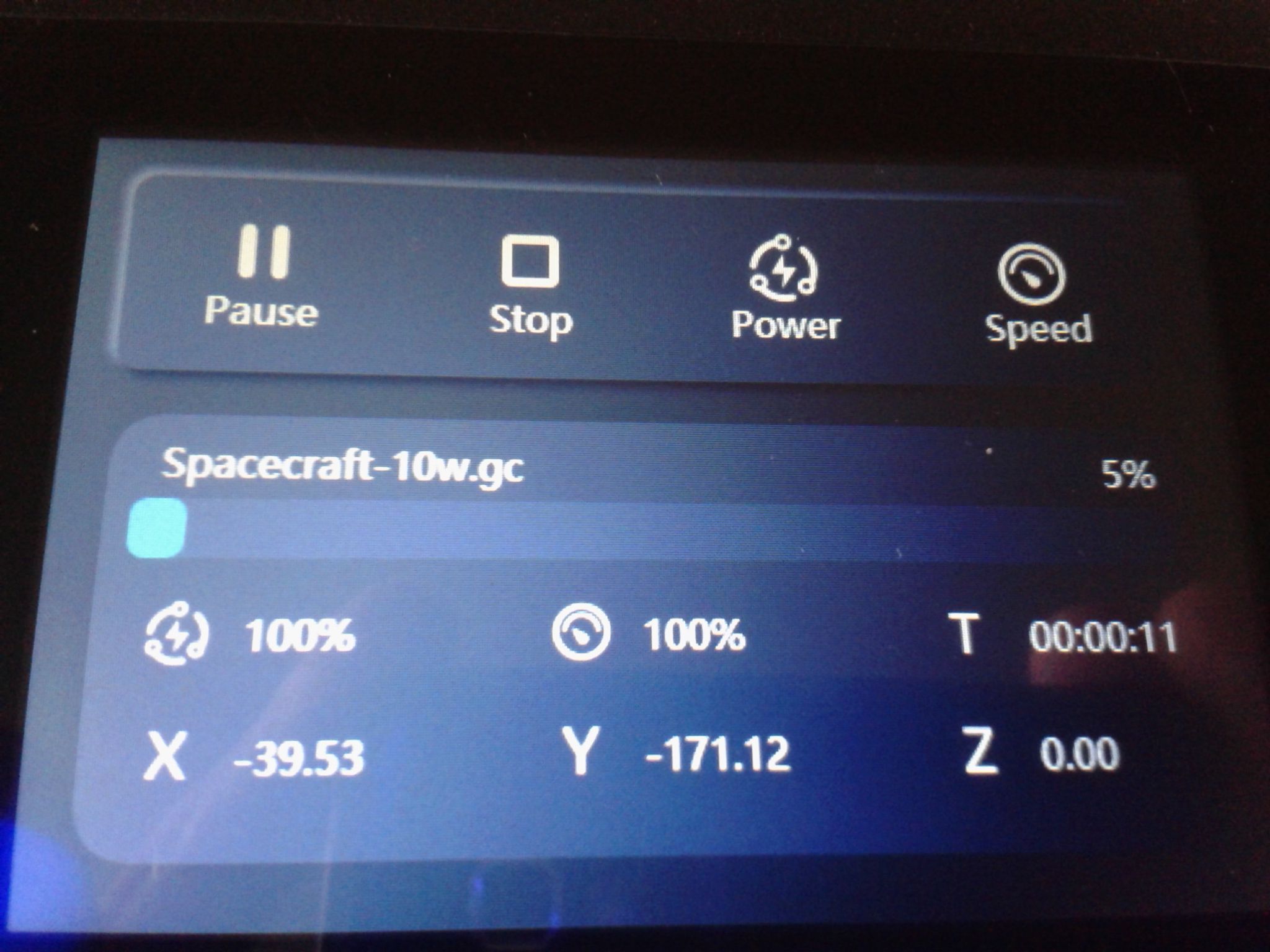

Spacecraft-10w.gc
Citation
; LightBurn 1.0.06
; Bounds: X3.9 Y10.87 to X76 Y68.77
G00 G17 G40 G21 G54

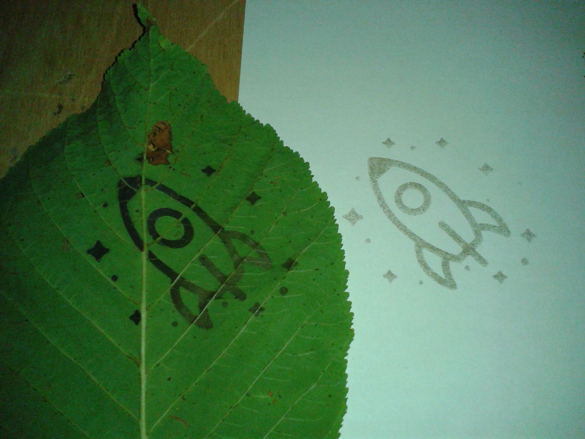

G91
M4
; Image @ 100 mm/sec, 45% power
M8
G0X40.7Y10.87
; Layer C00
G1X2.5F6000S0
G1X1.2S450
G1X2.5S0
G1X0.2Y0.1S0
Donc j'en déduis que le laser est à 45% de puissance ("S450") avec des vitesses de déplacements de 100 mm/s (6000 mm/min "F6000")
image.thumb.jpeg.fb2f00e1cc685a50b29421c7937b3933.jpegimage.thumb.jpeg.d828b4773ba4fb2c7817d209cd20fde7.jpeg

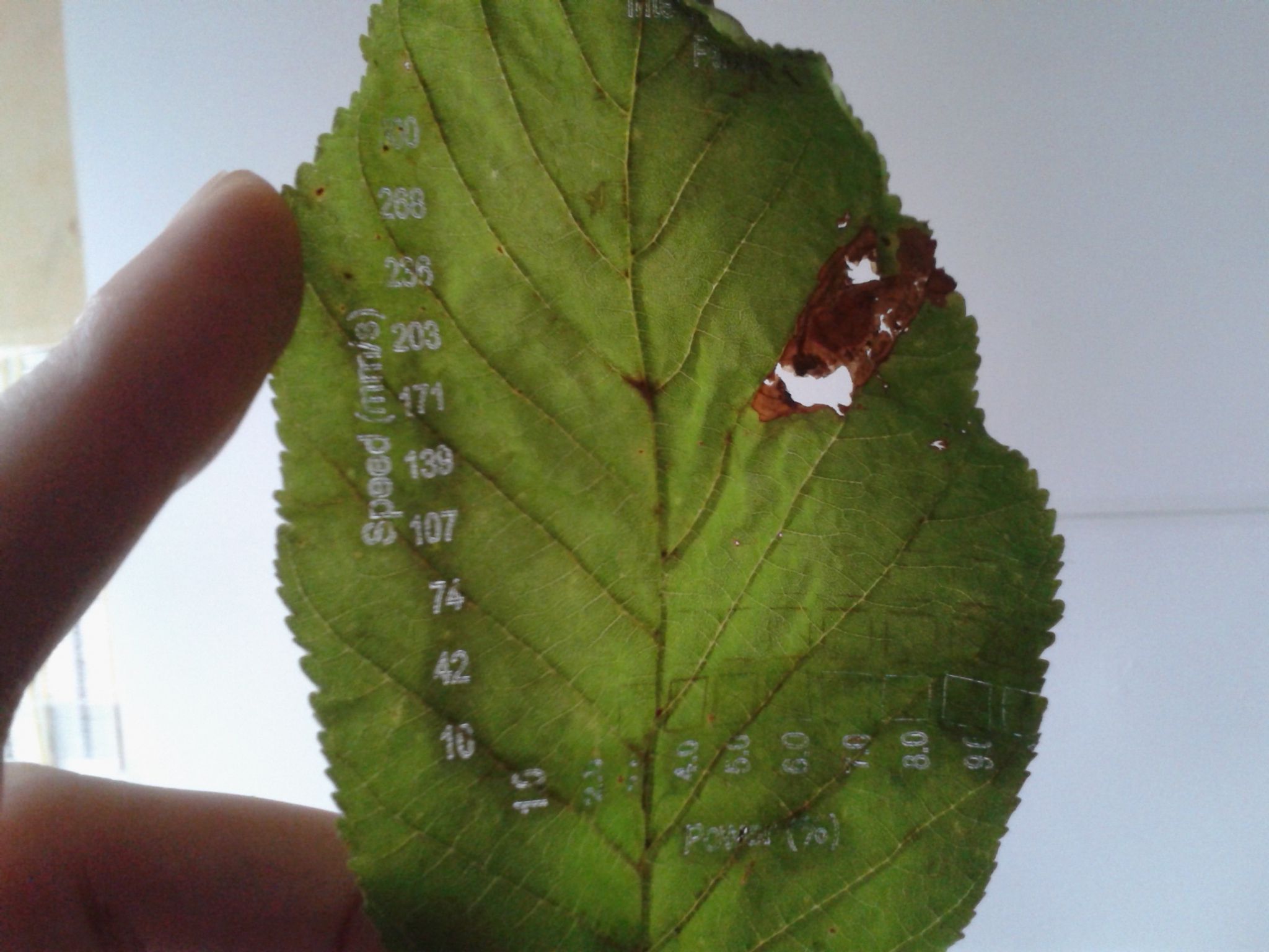

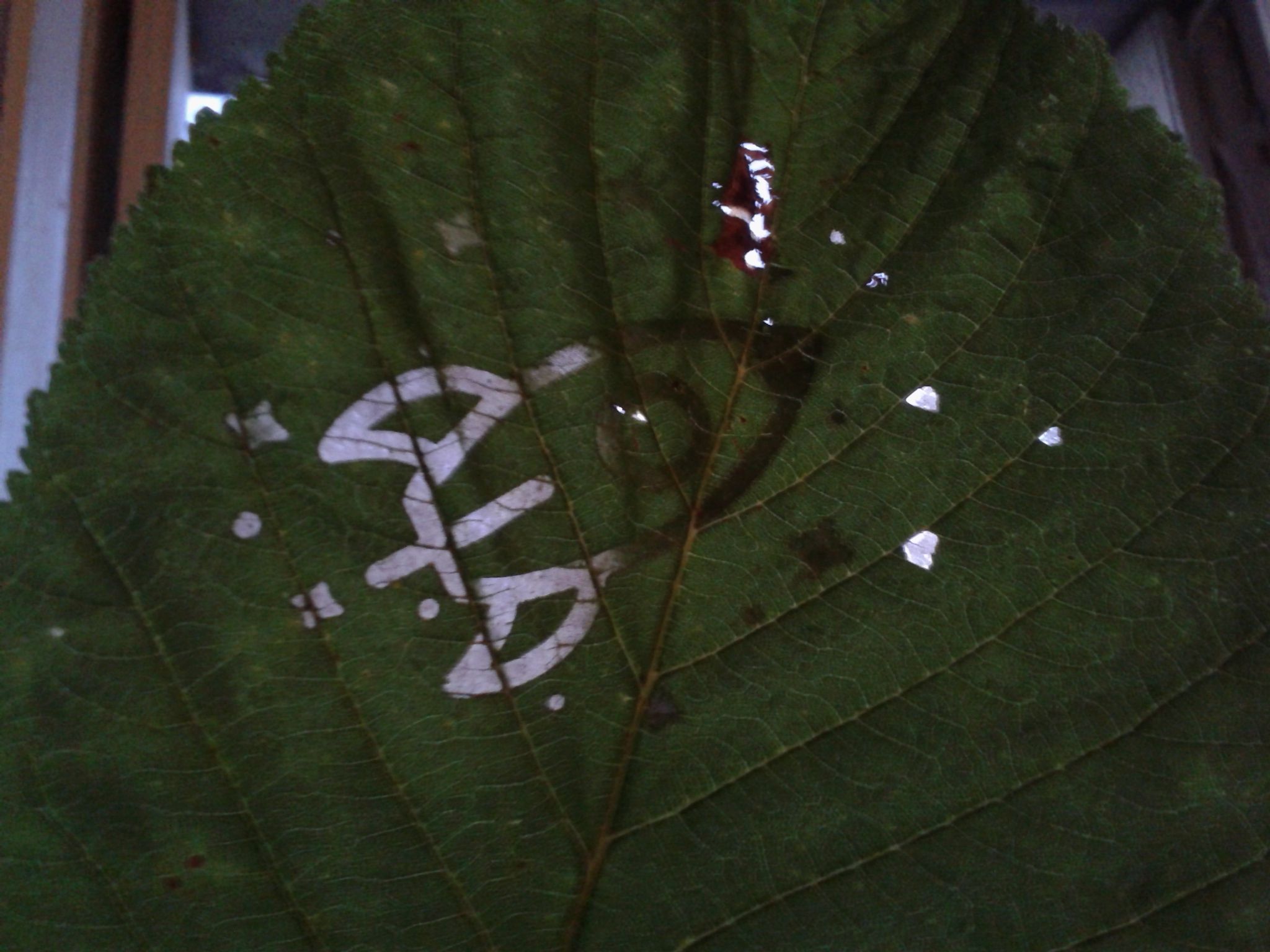

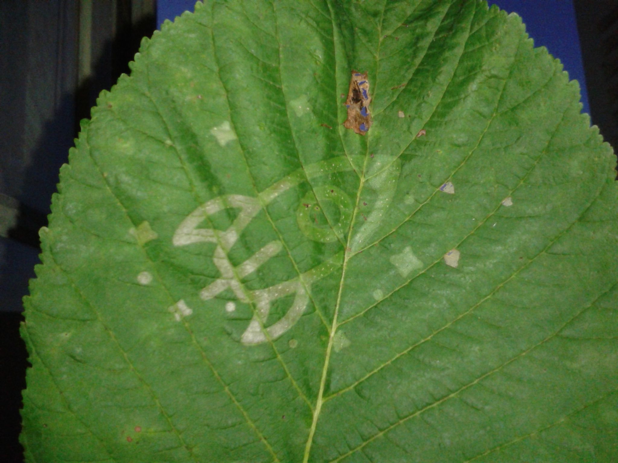

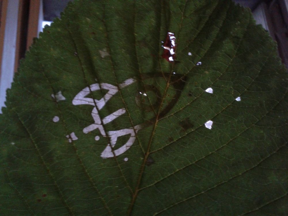

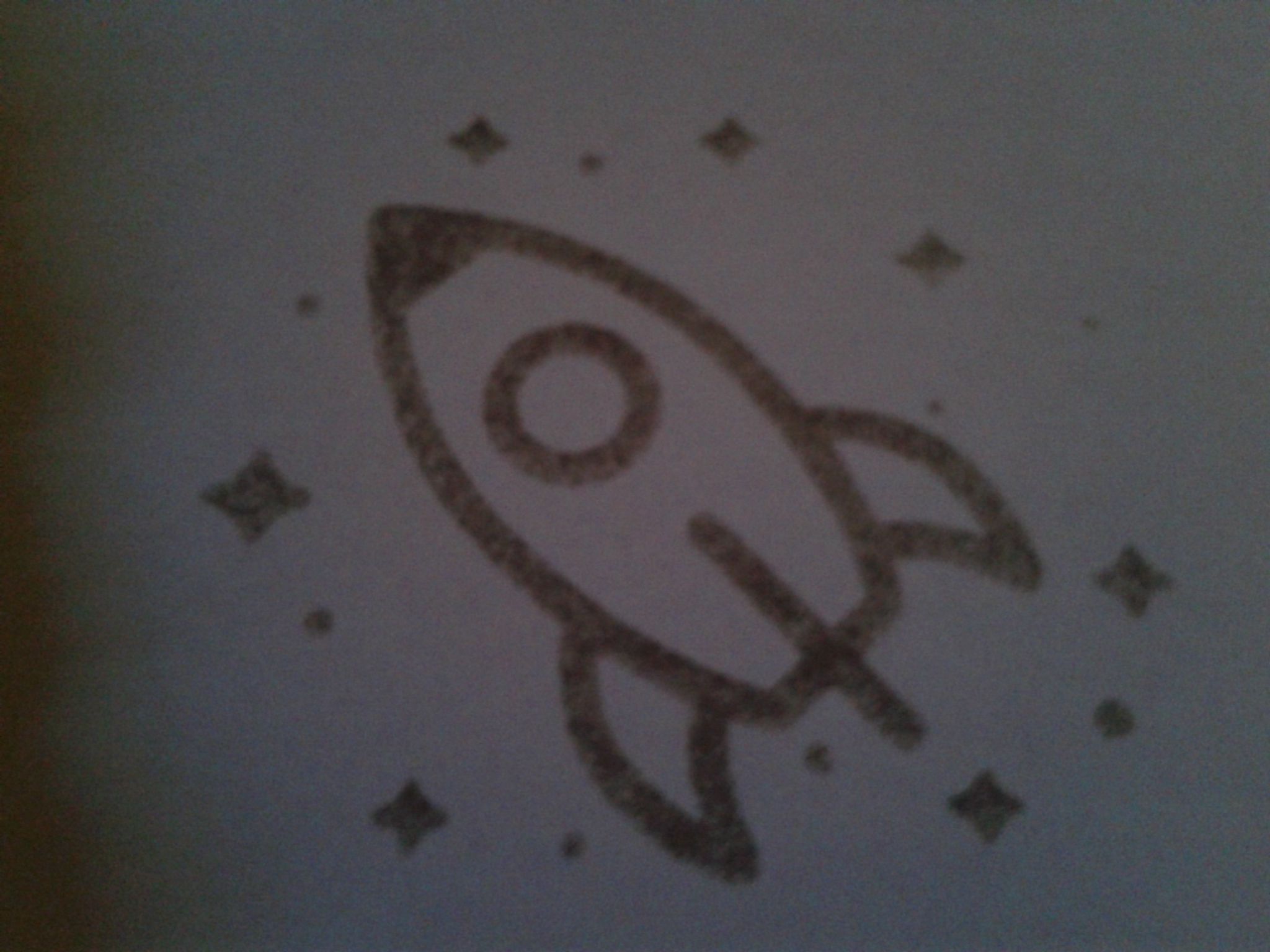

Gravure refaite sur une feuille de marronnier fraîchement coupé, sans faire spécialement attention à bien aplatir la feuille (des reliefs de l'ordre de 1 cm) et sans refaire le focus.
image.thumb.jpeg.fd172c6b651d6a95f9307c9efb2d1a1f.jpegimage.thumb.jpeg.dd10b77ea37308db792220f882eb292c.jpeg
Si l'on retourne la feuille de marronnier puis, que l'on regarde par transparence, l'on peut noter que les zones non transparentes sont les zones mal aplaties (qui n'étaient pas plaquées sur le plan de travail). Le focus du laser n'était pas adapté pour correctement graver ses parties qui étaient à une distance différente du plan de travail donc hors du point de focal du laser.
image.thumb.jpeg.052d77d6ad52e7f017d9cae923a548fd.jpegimage.thumb.jpeg.f0205c1aa055506d8e7b0becac5b02ba.jpeg

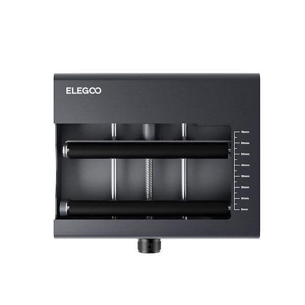

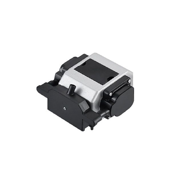

  • Foldable Enclosure Smoke-proof Coverimage.jpeg.146a1b2fc1117e92141e406d4e92a18e.jpeg
Capteurs de fin course X et Y ?
Le graveur laser Elegoo PHECDA ne dispose pas d’origine de capteur de fin de course. Donc il n'y a pas de notion de "Home" (prise d'origine) et le firmware considère comme position x=0 et y=0 la position de la tête à l’allumage de la machine mais cela peut être ensuite modifié via l’écran de contrôle ("Set origines").
Mais comme il semble y avoir les connecteurs sur la carte-mère il doit être possible d'ajouter des capteurs de fin de course pour faciliter la répétabilité d'une impression sur une même zone sans avoir a bien vérifier la position de la tête laser/ du point d'origine en cours, avant de lancer une gravure.

Même si le graveur laser Elegoo PHECDA dispose d'un filtre a aire il semble préférable de mettre en place un système d’extraction d'aire vers l'extérieur de l'espace de travail.

Gravures réalisées (Acte 1)

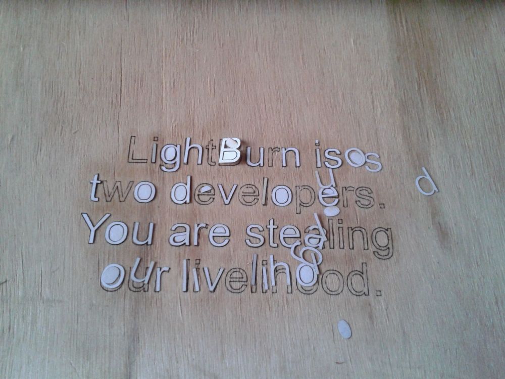

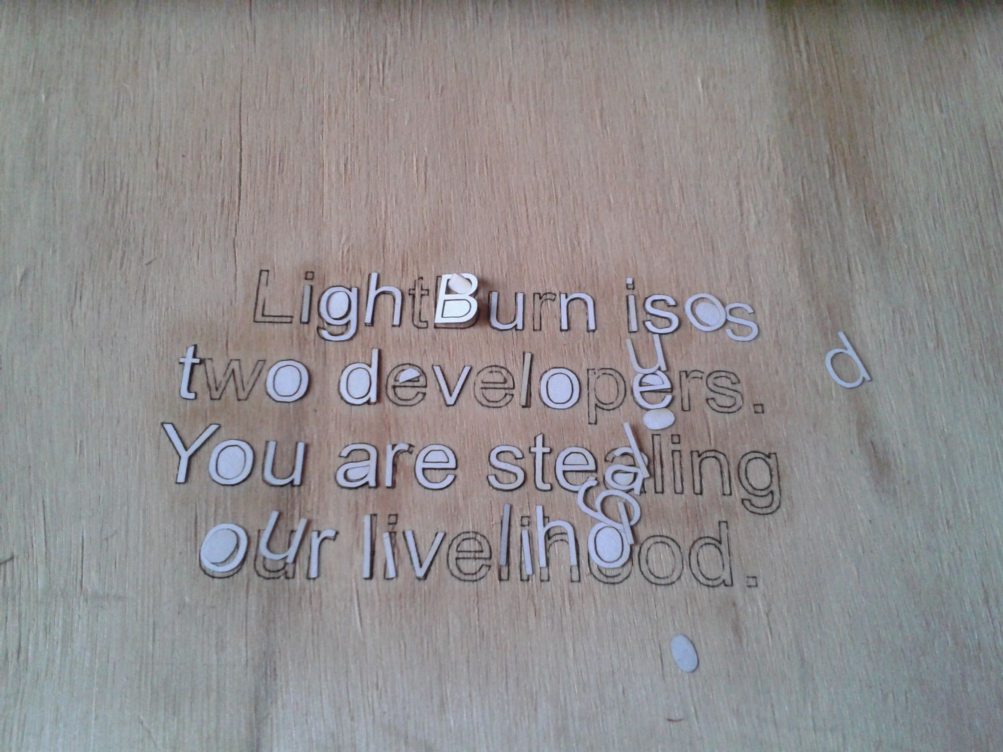

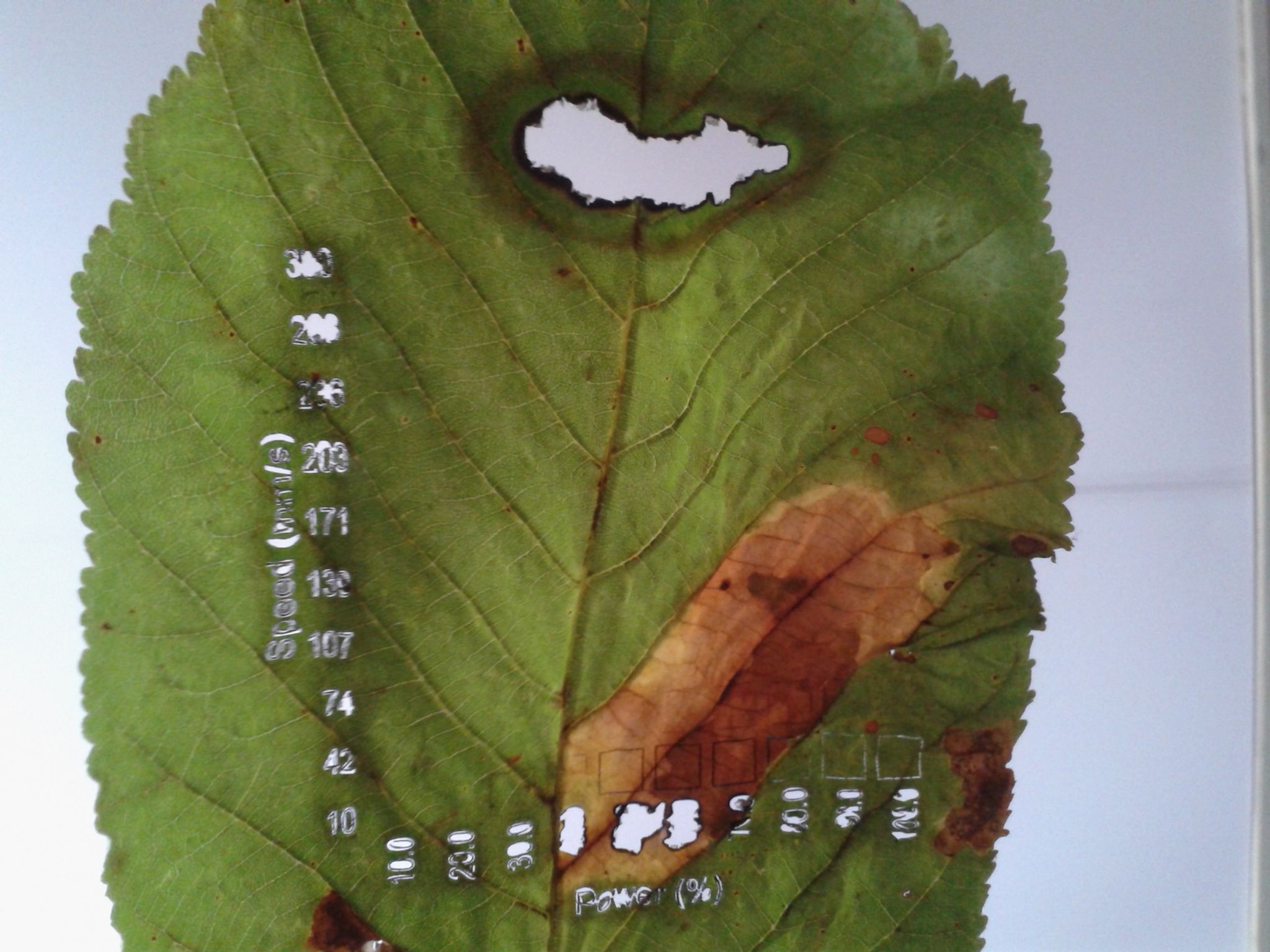

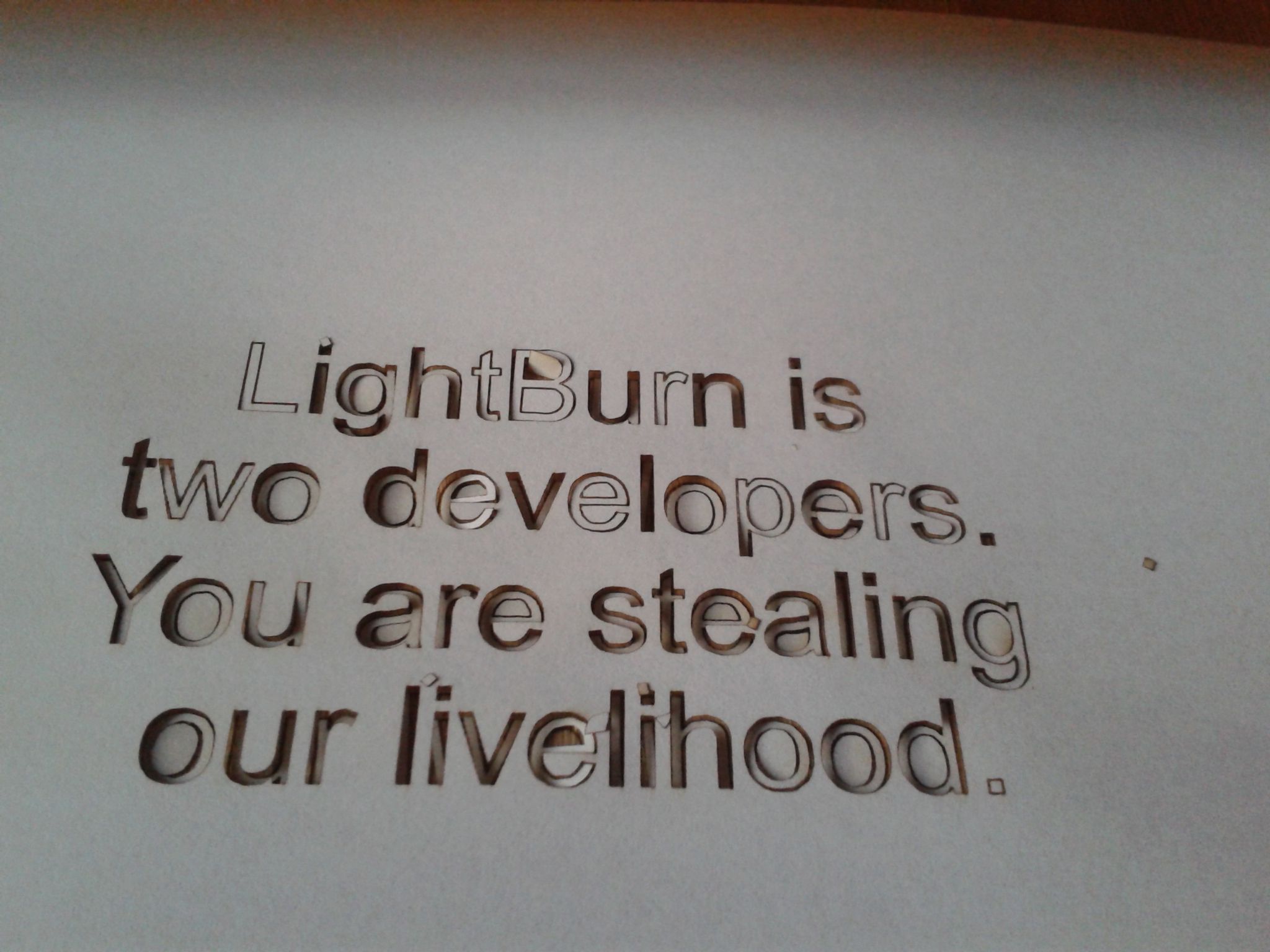

Pour le moment comme c'est pour moi la première fois que j'utilise un graveur laser, il me faut le temps de tester et me former aux logiciels de FAO comme LaserGRBL et LightBurn.
J'en suis a la prise en main du "Material Test" de LightBurn ... et j'ai fait des choix d'utiliser des matériaux de test plutôt exotique pour ajouter de la difficulté. ( En fait, c'est surtout car j'avais ces matériaux a porté de main 🙂 )
Définitivement je ne vais pas avoir tout de suite des tranches de brioche grillées comme je veux 😱😉 ( Les bulles dans la mie n'aide pas, et je n'avais pas des vitesses et puissance adaptées ... )
( Le "méchant" 😉 LightBurn qui de base utilise pour les contours du texte du "Material Test" des vitesses de 4.17 mm/s avec une puissance du laser a 95% ... forcement c'est radical ... )
Mais les feuilles de marronnier devrait rapidement pouvoir donner de bon résultats ( Là j'ai pris le temps de modifier la vitesse et puissance pour le texte du "Material Test", mais c'est pas encore au top ...)
image.thumb.jpeg.5575218c0d2a0ad422aa8f4f3bebc3f5.jpeg image.thumb.jpeg.463ce38bb6b27f3bf39866ba39f356a1.jpeg

  • et pour les yeux. Toujours porter des lunettes de protection adaptées lors du fonctionnement du laser.

Hello les makers,
j'ai recu mon laser, apres l'avoir monté, j'ai remarqué pas mal d'entrées dispo sur la carte, maintenant je vais certainement fouillé sur le net pour voir éventuellement mettre des capteurs pour les origines, mais peut etre pour voir si je peux controler le air assist, car j'ai un peut de mal avec les origines qui n'existent pas physiquement ( ou alors, car je ne connais pas encore le language grbl, mais voir si on peut avoir le meme principe que certaines imprimantes ou l'on calcule la force dans les moteurs, et on en déduit qu'on est a fond)
