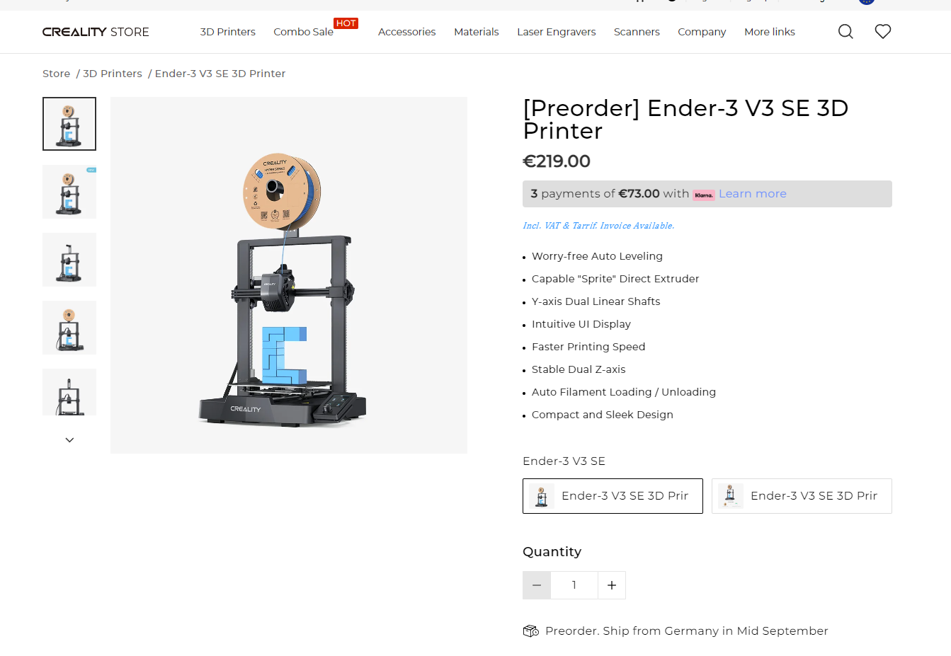

hyoti Posté(e) Aout 29, 2023 Partager Posté(e) Aout 29, 2023 Il y a 1 heure, pommeverte a dit : Salut, pas sûr . Je suspecte @Vilko d'avoir des pilotes A4988 ou équivalent. En passant à des TMC, le bruit devrait tout de même s'atténuer. @Vilko Regardes ce que tu as comme carte mère 4.2.2 ? le processeur ? si tu as une lettre écrite sur le lecteur µSD côté carte mère, celle-ci pourra permettre de définir les pilotes moteur bruyant ou pas. Si j'ai bien compris ton imprimante est stock. Selon les upgrades que tu prévois, il faut peut-être voir une autre stratégie car : nouvelle carte mère 30 à 50€ SonicPad 130 à 190€ Si tu rajoutes un CRtouch ou un BLtouch (un vrai) 40 à 50€ passer en direct drive 30 à 100€. La question se pose (côté financier) de plutôt acheter une ender3 V3 SE à 220€ qui couvrirait tes besoins. ? https://store.creality.com/eu/products/ender-3-v3-se-3d-printer?spm=..product_ed4be5ba-89b4-4ea4-934a-64b7cad2dd90.product_club_1.1&spm_prev=..product_61fe58f5-376d-4243-b5f0-b51b9296e215.product_club_1.1 2 Lien vers le commentaire Partager sur d’autres sites More sharing options...
BO105cbs Posté(e) Aout 29, 2023 Partager Posté(e) Aout 29, 2023 il y a une heure, hyoti a dit : La question se pose (côté financier) de plutôt acheter une ender3 V3 SE à 220€ qui couvrirait tes besoins. ? J'approuve complètement, il y a un calcul sérieux à faire aujourd'hui entre l'upgrade et ce qui se vend. La V3 SE me semble en plus bien née. On attend le test, mais le testeur ne semble pas pressé . Je déconne bien sûr... Il y a 3 heures, pommeverte a dit : d'avoir des pilotes A4988 ou équivalent. En passant à des TMC, le bruit devrait tout de même s'atténuer. Ca c'est sûr, et avec de bon ventilos la bête devient beaucoup plus silencieuse. 1 Lien vers le commentaire Partager sur d’autres sites More sharing options...
