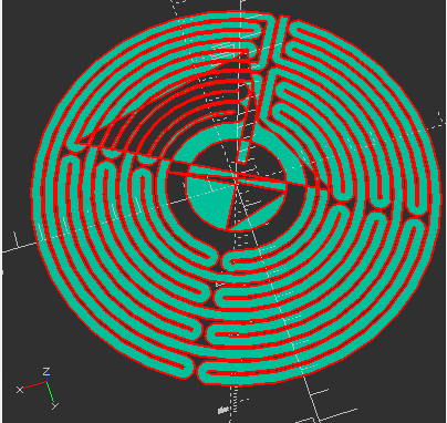

Le "truc", c'est de savoir où ça cloche
Alors il semble y avoir un problème dans le chemin vectoriel ( sauf si c'est un bug de l'export vers .dxf mais normalement c'est rare car c'est un format bien définie )
car si sous OpenSCAD je fait un import cela me donne
Modifié (le) par PPAC

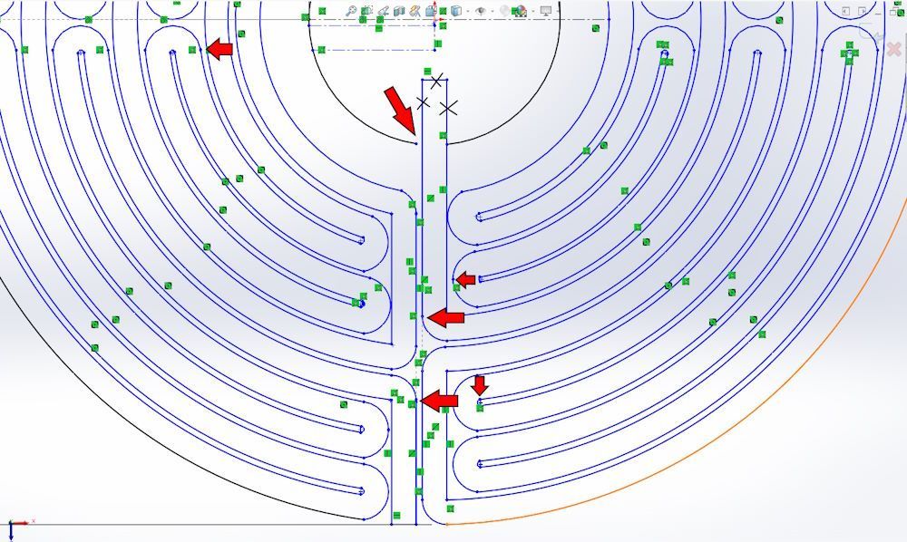

Il y a 2 heures, pou a dit :
Pour pouvoir extruder un contour, il faut qu'il soit fermé. Or ce n'est absolument pas le cas, comme le montre la copie d'écran ci-dessous.
Sans compter le trou béant central, à quasiment chaque raccordement d'arcs de cercle, tu as des chevauchements qu'il faut supprimer. En voici quelques exemples:
Citation
  • Merci ! 2
Ok merci j'avais verifié mais même en vérifiant en agrandissant presqu'à fond je n'avais pas vu toutes ces lignes qui se chevauchent
Je suis (suivre !) donc la ligne très agrandie et vais de problème en problème
Pour le centre il n'est pas fini ainsi que la couronne ( il y a 6 pétales) et avant de les dessiner  je ne voulais que tester le ruban
Y a t-il une commande spécifique pour trouver ce genre d'erreur car SW 2018 ne me signale rien .

Salut,
Alors, de prime à bord, il y a des soucis d'esquisse:
- Le symbole (-)devant un noms d'esquisse signifie que ton esquisse est sous contrainte (bleu dans SW), c'est a dire que si tu attrape un point ou une ligne (bleu) et que tu tire, ton esquisse va finir en vrille. C'EST VITAL d'avoir des esquisses "totalement contraintes".
-Tu as egalement des relations perdues, par exemple, beaucoup de cercles non tangents aux arcs de cercles. Ils sont sequents en 2 points, voila ce genre de truc qui cloche.
- Tu as egalements quelques lignes qui se chevauchent, c'est pour ça que la selection est partielle.
Sur quelle base est-tu parti pour créer cette esquisse? car il manque beaucoup de cotes!

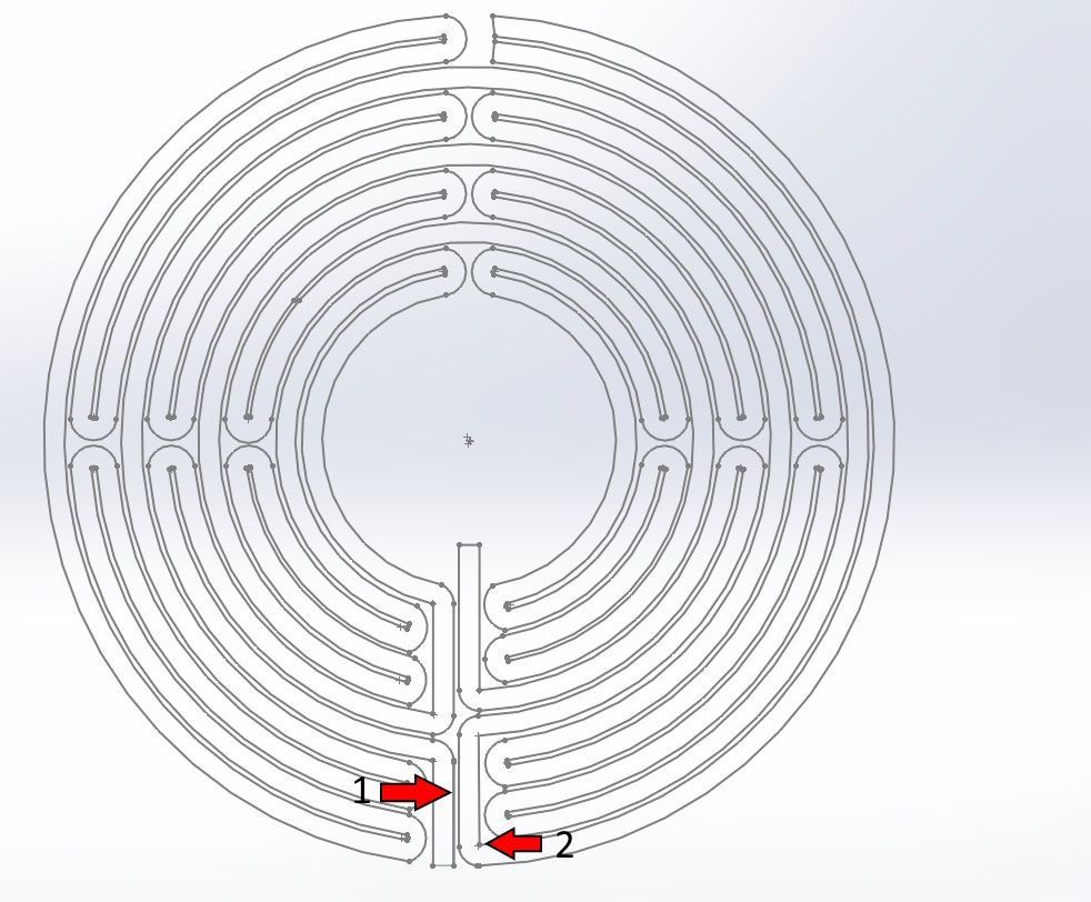

Salut,
Allez, plus que 2 problèmes à régler et tu arriveras au bout de tes peines 😁 :
  1. tu as 2 traits superposés, dont 1 trop long. Je te laisse deviner lequel effacer 😉
  2. tu as un défaut de raccordement avec un minuscule trait qui n'a rien à faire là 😱

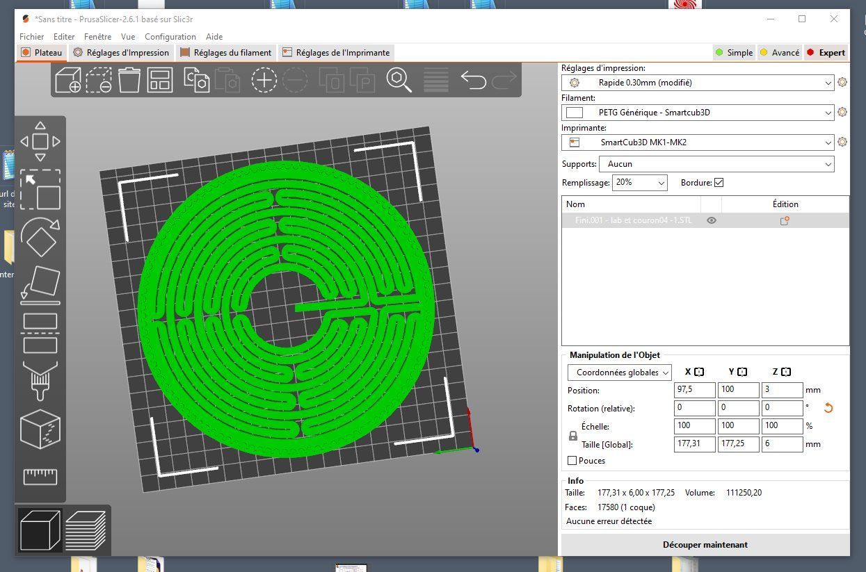

Grâce à vous j'ai fini ma pièce mais je me trouve encore une fois devant un mystère  : Je sauvegarde en STL et la tranche avec Pruce Slicer enfin je voudrais bien la trancher  mais prusa slicer me montre une pièce à laquelle il manque la fleur
Donc je ne comprends pas  comment je sauvegarde normalement et peux la re-ouvrir dans SW2018 sans problème et pourquoi lorsque je l'appele dans prusa slicer il lui manque une partie Je mets le dossier ici mais vu la vitesse de tortue  de mon adsl je ne sais pas dans combien de temps il sera disponible
Si vous avez une idée n'hésitez pas à m'en faire part

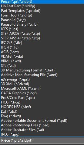

 les fichier SLDPRT ne sont pas acceptés donc :
https://www.filemail.com/d/vmuocthsajmzmes
Bonsoir
Salut,
Le vrai mystère, c'est: pourquoi tu n'as pas dessiné la fleur dans la même pièce que le labyrinthe? 🤨
Lorsque tu as un assemblage, l'export en STL génère autant de fichiers que de pièces.
Dans ton cas, il suffit d'enregistrer l'assemblage en tant que pièce solidworks (enregistrer sous -> SLDPRT). Tu pourras ainsi convertir cette pièce en 1 seul fichier STL.

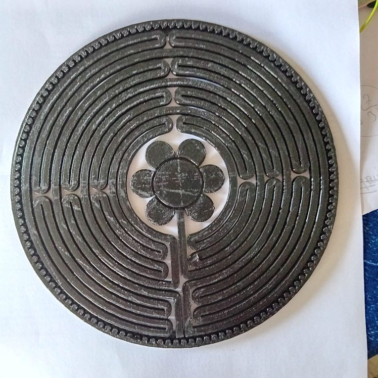

Bonjour à tous
le résultat :
la finition semble sale mais sur place en regardant on ne voit pas toutes les rayures
Va comprendre Charles !
Merci pour l'aide

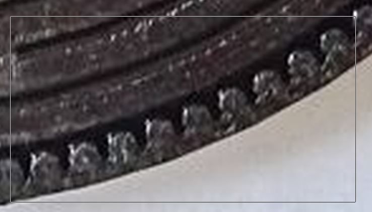

je ne sais pas l'erreur que j'ai fait au début mais j'aimerai bien le refaire comme la première photo en crux
Pour être comme sur la photo:
Les pétales de la fleur doivent être tangents au cercle intèrieur.
Les  n petits cylindres que l'on voit sur la couronne extérieure sont du mauvais coté du cylindre couronne extèrieure et  surtout ils doivent être retranchés et non ajoutés.
Comme ça tu auras des dents extérieures.😷
Modifié (le) par gerardm
Ok pour les observations je peux simplement dire  que les pétales sur la photos ne sont pas tangeants au cercle intérieur, il y a un espace certes petit mais réel
Pour les petits cylindres je me suis posé la question mais regarde bien  ce sont eux qui dessinent les dents, il y a un espace entre les tronçons exterieurs et les 108 petits ronds  ce qui donne l'impression  de dents
à moins que je me sois complètement foutu dedans .....!
Je l'ai imprimé en 030 il y avait déjà 7h43 d'impression je n'ai pas osé le faire en 0,20 pour la surface  ici dans l'ile il y a des coupures de courant de temps en temps  et j'ai déjà perdu du travail  d'où l'impressionla plus rapide et les dents en ont souffert
Il y a 11 heures, pou a dit :
Tu peux augmenter dans ce cas le diamètre des pétales si tu veux être plus proche de ton dessin.
Sur le dessin la partie extérieure est dentellée, sur ta pièce la partie extérieure est lisse.
Il faut que soustrait la zone rouge hachurée à ta pièce plutot que l'ajouter.😷
