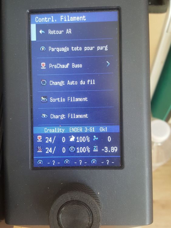

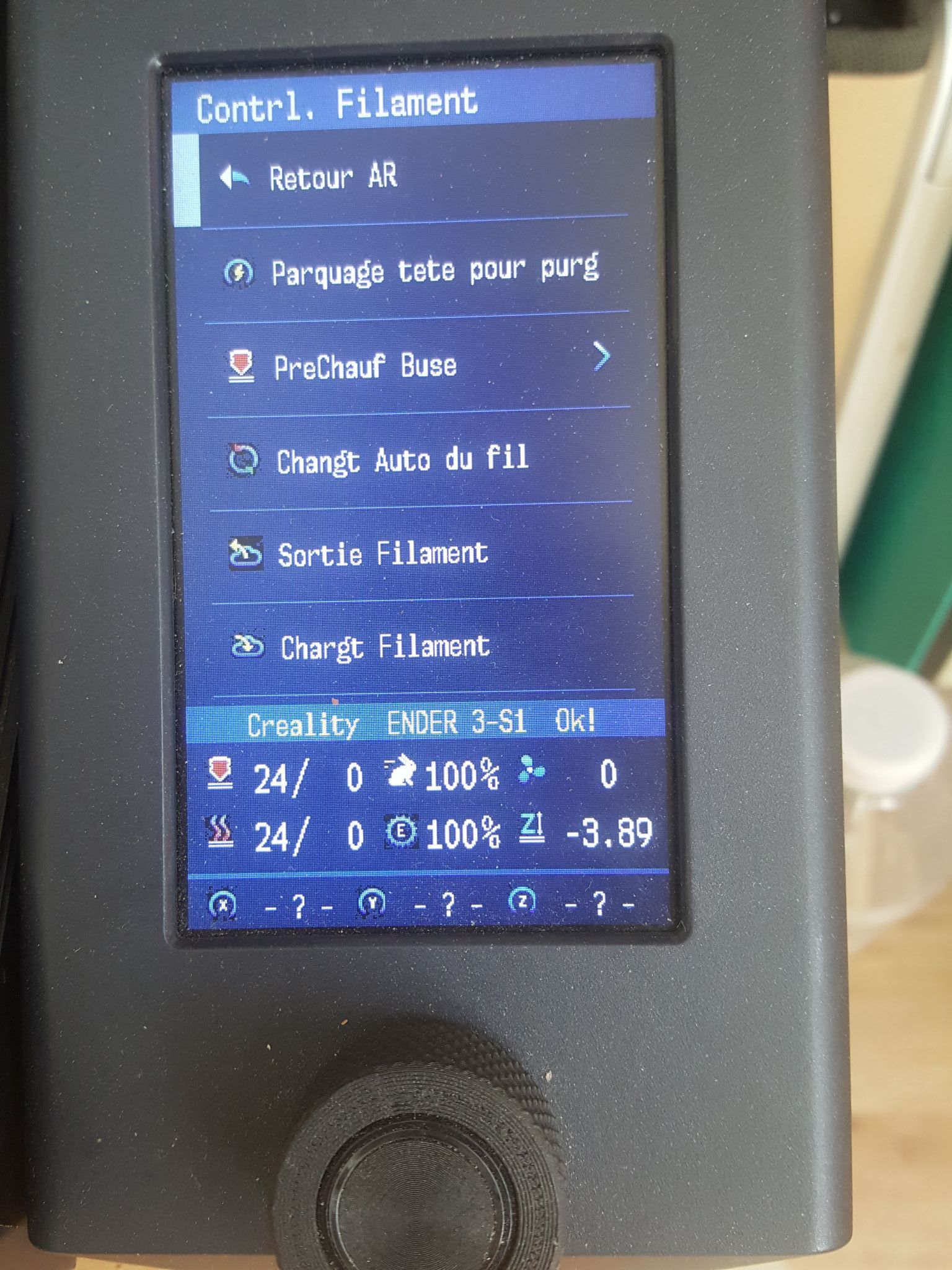

BO105cbs Posté(e) Septembre 16, 2023 Partager Posté(e) Septembre 16, 2023 Bonjour, Je reprends le post de @Oikos pour le sujet Load/unload du filament. Il se trouve que Marlin offre une fonctionnalité de chargement/déchargement du filament bien pratique, que j'emploi à chaque changement de bobine. Par contre, si j'oublie de préciser la valeur de chauffe de la buse qui m'est offerte par le menu et lance un déchargement de filament, l'opération va s'exécuter à une température de consigne de 180°C qui dès fois n'est pas suffisante du tout pour l'extraction du fil et ce dernier peut dans un extrudeur Sprite se bloquer, entrainant parfois le démontage entier de la tête, une petite boule de filament s'étant formée. Ma question est simple, peut on augmenter cette température de consigne, qui semble être une température minimale et ou dans le firmware, que je compilerai bien volontiers ensuite. Merci d'avance. Lien vers le commentaire Partager sur d’autres sites More sharing options...
pommeverte Posté(e) Septembre 16, 2023 Partager Posté(e) Septembre 16, 2023 (modifié) Salut, Je ne suis pas sûr d'avoir compris, normalement, la température de la buse est maintenue à la température d'impression. Si tu as activé la fonction "Hotend Idle Timeout" dans le fichier configuration_adv.h, la buse devrait redescendre à la valeur de "HOTEND_IDLE_NOZZLE_TARGET" passé un délai de "HOTEND_IDLE_TIMEOUT_SEC ". Si c'est le cas, quelle valeur as-tu pour "HOTEND_IDLE_NOZZLE_TARGET"? Si c'est la pause qui s'effectue lorsque le capteur de filament ne détecte plus le matériau, tu pourrais modifier le Gcode lors de la pause pour rétracter le filament de quelques millimètres avant le M600. Ça reste à valider, mais ce serait dans le fichier configuration.h, section Filament Runout Sensors: #define FILAMENT_RUNOUT_SCRIPT "M600" devient #define FILAMENT_RUNOUT_SCRIPT "G91\nG1F2400E-5\nG90\nM600" Gcode à adapter en fonction de ton matériel. PS: ce n'est que mon avis, mais tu aurais dû créer ton propre sujet afin d'avoir plus de visibilité et éviter de multiplier les demandes Modifié (le) Septembre 16, 2023 par pommeverte 1 Lien vers le commentaire Partager sur d’autres sites More sharing options...
PPAC Posté(e) Septembre 16, 2023 Partager Posté(e) Septembre 16, 2023 (modifié) Salutation ! Il y a 2 heures, pommeverte a dit : tu aurais dû créer ton propre sujet afin d'avoir plus de visibilité et éviter de multiplier les demandes Je suis du même avis, donc j'ai déplacé vos messages dans un nouveau sujet. ( Me dire si je me suis trompé dans le titre pour que je corrige) Il y a 4 heures, BO105cbs a dit : une fonctionnalité de chargement/déchargement du filament Il y a 4 heures, BO105cbs a dit : l'opération va s'exécuter à une température de consigne de 180°C Tu parle donc de faire un "Extrude" et/ou "Retract" depuis le menu "Prepare" ? Il y a 4 heures, BO105cbs a dit : peut on augmenter cette température de consigne Sur la "Ender-3 V3 SE" qui me semble est très proche de la "Ender-3 S1" niveau écran de contrôle et donc probablement firmwares ( carte-mère et écran ) Je n'ai pas (pour le moment?) trouvé le code source des firmwares stock ( et je me dit que c'est la même chose avec la E3S1 pas de code source officiel de dispo pour le moment ) ... donc cela ne va pas être simple de changer cette température pas défaut. Mais comme avec ma E3V3SE un "Extrude" et/ou "Retract" depuis le menu "Prepare" fait un home ( avec plapage au centre du plateau pour Z car un CR-Touch, donc possible catastrophe si il y a encore un truc sur le plateau ) puis fait la mise en chauffe (240°C) puis demande de cliquer pour extruder ou rétracter ( sans contrôle sur la distance, ni vitesse, ou pouvoir demander plusieurs fois de suite ) après clic. pour ensuite revenir au menu "Prepare" je ne les utilisent plus, et je fait juste un pre-heat ou mise en chauffe juste de la tête, puis quand a température, je pousse ( ou pousse puis tire ) manuellement le filament en débrayant le levier de l'extrudeur. Et au final je trouve cela plus simple et plus rapide. Modifié (le) Septembre 16, 2023 par PPAC erreur, il y a les sources de dispo pour la E3S1 (merci fran6p) 1 Lien vers le commentaire Partager sur d’autres sites More sharing options...
fran6p Posté(e) Septembre 16, 2023 Partager Posté(e) Septembre 16, 2023 il y a 32 minutes, PPAC a dit : et je me dit que c'est la même chose avec la E3S1 pas de code source officiel de dispo pour le moment Si, si Il est disponible depuis plus d'un an Révélation https://github.com/CrealityOfficial/Ender-3S1 1 Lien vers le commentaire Partager sur d’autres sites More sharing options...
BO105cbs Posté(e) Septembre 16, 2023 Auteur Partager Posté(e) Septembre 16, 2023 (modifié) Désolé pour le doublon, je pensais en fait que ma question, serait plus appropriée dans la section Marlin. il y a une heure, PPAC a dit : Tu parle donc de faire un "Extrude" et/ou "Retract" depuis le menu "Prepare" ? Exactement. Le changement de filament en cours d'impression ne me pose aucun problème et fonctionne bien. il y a une heure, PPAC a dit : Mais comme avec ma E3V3SE un "Extrude" et/ou "Retract" depuis le menu "Prepare" fait un home ( avec plapage au centre du plateau pour Z car un CR-Touch, donc possible catastrophe si il y a encore un truc sur le plateau ) puis fait la mise en chauffe (240°C) puis demande de cliquer pour extruder ou rétracter ( sans contrôle sur la distance, ni vitesse, ou pouvoir demander plusieurs fois de suite ) après clic. pour ensuite revenir au menu "Prepare" Bah, je n'ai pas tout à fait ça en fait au niveau du menu. Si je ne fais pas le choix initial dans "Prechauf buse" et clique sur sortie filament, cette dernière va s'effectuer mais à 180°c ce qui est trop peu. Je n'ai pas de mouvement de la tête, ni du plateau sauf si je choisi le "parquarge", la tête venant se positionner en dehors du plateau. il y a une heure, PPAC a dit : je ne les utilisent plus, et je fait juste Je pourrais, mais la fonction existant, et très pratique je l'utilise à chaque fois @hyoti Je pensais plus aux gcode M701-702 qui me semble utilisés dans cette fonctionnalité. J'ai l'impression que la fonction utilise ceci #define HOTEND_IDLE_MIN_TRIGGER 180 // (°C) Minimum temperature to enable hotend protection Je me demande si je peux élever à 210°C cette valeur, sans que cela produise de souci ailleurs. Utilisant majoritairement du PLA, je sais qu'à cette température je n'ai pas de souci. Quant c'est une bobine de PETG sur la bestiole, là, je n'oublie pas de choisir la valeur que j'ai renseignée pour le PETG (240°C) Modifié (le) Septembre 16, 2023 par BO105cbs Lien vers le commentaire Partager sur d’autres sites More sharing options...
fran6p Posté(e) Septembre 16, 2023 Partager Posté(e) Septembre 16, 2023 il y a une heure, BO105cbs a dit : J'ai l'impression que la fonction utilise ceci Non, cette fonction sert à éviter d'extruder du filament en dessous de cette température: vouloir faire passer du filament "dur' de 1,75 mm par un trou de diamètre 0,4 mm => Révélation Si tu l'activais telle quelle, cette option ne te permettrait plus d'imprimer de filament en dessous de 210°C Si ton firmware était Klipper, il suffirait de modifier la macro M702 (M701) pour inclure en préalable une mise en chauffe à la température voulue (tu pourrais même utiliser une variable qui permettrait d'appeler le M702 avec le paramètre de température souhaitée et si ce paramètre n'était pas indiqué, utiliser une valeur par défaut) Klipper: que du bonheur 1 Lien vers le commentaire Partager sur d’autres sites More sharing options...
BO105cbs Posté(e) Septembre 16, 2023 Auteur Partager Posté(e) Septembre 16, 2023 il y a 42 minutes, fran6p a dit : Non, cette fonction sert à éviter d'extruder du filament en dessous de cette température: vouloir faire passer du filament "dur' de 1,75 mm par un trou de diamètre 0,4 mm => Bah, en insistant un peu Bon, je viens d'explorer mon firmware d'Amérique du Sud un peu arrangé par mes soins, j'ai trouvé le fichier .cpp concernant ce menu, j'ai bien cru comprendre, qu'il utilise cette valeur limite. Alors ont peu la changer dans la config des paramètres, mais elle ne s'enregistre pas. Même si je sauvegarde les données, elle ne reste pas, tout comme les coordonnées du parcage de la tête, que je veux ailleurs (x-18; y-8). Bon.. il y a 49 minutes, fran6p a dit : Si ton firmware était Klipper, il suffirait de modifier la macro M702 (M701) pour inclure en préalable une mise en chauffe à la température voulue (tu pourrais même utiliser une variable qui permettrait d'appeler le M702 avec le paramètre de température souhaitée et si ce paramètre n'était pas indiqué, utiliser une valeur par défaut) Le poisson ne peut pas le faire ? en tripotant les M701 et 702.cpp Lien vers le commentaire Partager sur d’autres sites More sharing options...
fran6p Posté(e) Septembre 17, 2023 Partager Posté(e) Septembre 17, 2023 Il y a 22 heures, BO105cbs a dit : en tripotant les M701 et 702.cpp Il faudrait plus que les «tripoter» mais quelqu'un de motivé (ce n'est pas mon cas avec «Merlin, le chanteur» et mes compétences en C et C++ sont un peu rouillées, plus à l'aise en Python pour ce qui reste basique) pourrait le faire puis si pleinement fonctionnel faire une pull request (PR) sur le Github Marlin Lien vers le commentaire Partager sur d’autres sites More sharing options...
BO105cbs Posté(e) Septembre 18, 2023 Auteur Partager Posté(e) Septembre 18, 2023 Une chose que je ne comprends pas, dans le menu configurer de la bestiole j'ai accès à ce paramètre, que je peux changer, mais même en sauvegardant les données, une fois la bestiole rallumée, la température modifiée n'est plus là. KESAKO Lien vers le commentaire Partager sur d’autres sites More sharing options...
