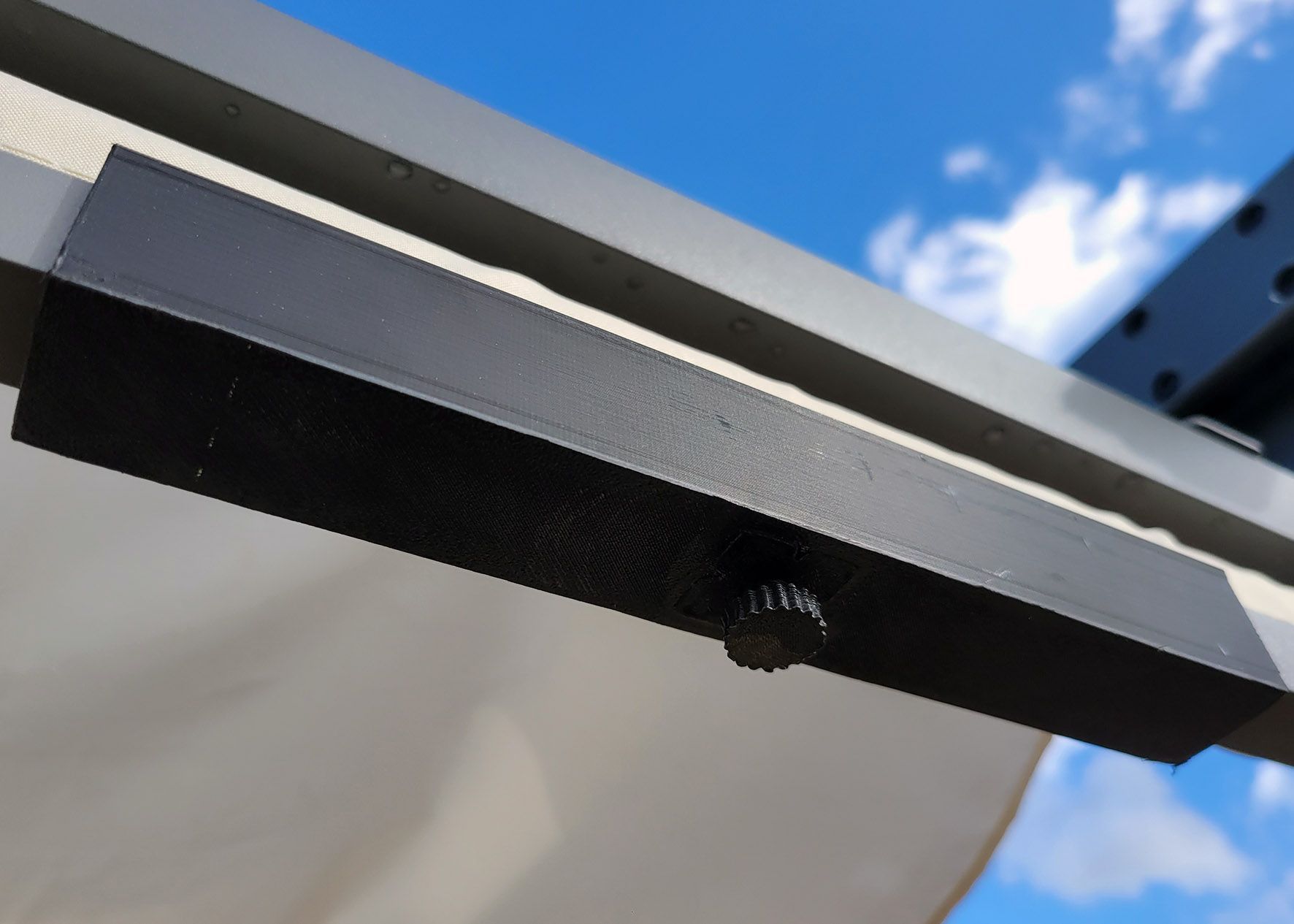

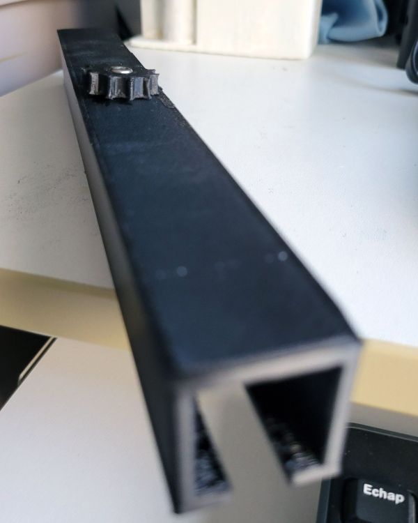

mich0111 Posté(e) Septembre 18, 2023 Posté(e) Septembre 18, 2023 (modifié) Bonjour tout le monde, Je voudrais partager ici mon retour d'expérience sur la conception de boulons et d'écrous en impression 3D. J'avais fait précédemment fait une pièce me permettant de maintenir ensemble 2 stores d'une pergola, un simple tube dans lequel s'enfichait les 2 stores, celle-ci : Lors de tests, je me suis rendu compte que l'ajout d'une vis de blocage était indispensable faute de quoi, avec les oscillations du vent, ce tube tombait. Donc insert fileté, vis en laiton et poignée pour tourner la vis. Après quelques jours d'utilisation, et bien que ce système fonctionnait, métal sur métal ne faisant pas bon ménage, je me suis dit que je devais remplacer les vis en laiton par leur pendant en ASA comme tout le reste de ce modèle, cette pièce étant tout le temps à l'extérieur et en milieu salin. Quelques tutos plus loin, la pièce était conçue sous Tinkercad mais, surprise elle était infâme alors que jusque là je n'avais aucun problème d'impression. J'ai donc réfléchi au pourquoi du comment et après vérification du slice, il s'avère que le découpage d'un pas de vis, bien que totalement logique, impose quelques contraintes. Cette impression se déroule de la façon suivante. Il faut garder en mémoire que la montée d'un pas de vis est régulière et ininterrompue. Ce pas est découpée en 3 bandes d'égales largeurs légèrement en biais. Le principe est le suivante, impression de la 1ère bande, puis en recouvrant cette 1ère bande grosso-modo d'un tiers, impression de la 2ème bande. Enfin toujours en recouvrant d'un tiers la 2ème bande, impression de la 3ème bande. Puis retour à la 1ère bande et ainsi de suite jusqu'à la fin du pas de vis. Si avec certains matériaux cela ne pose pas de problème (et encore), avec l'ASA, c'est une catastrophe, le délaminage sur les 2 dernières bandes fait que la pièce est inexploitable. Après bien des essais, j'ai réussi à contourner le problème. Il m'a suffit de séparer l'écrou du reste du tube. mon tube a un perçage de la taille de l'écrou + 1mm. De ce fait, l'écrou étant de taille beaucoup plus réduite que l'entièreté du modèle, plus de problème de délaminage. Ensuite, il ne m'a plus resté qu'à insérer l'écrou dans son logement. Astuce, ne pas détacher la bordure d'impression de l'écrou, c'est celle-ci qui va servir de point d'appui à la colle disposée sur le support. Noter la forme de l'écrou et de son perçage dans la pièce, en forme de puzzle. J'ai choisi cette forme pour éviter les contraintes liées à la rotation de la vis en instaurant un blocage mécanique. Résultat des courses : En espérant que ce REX pourra servir à d'autres en leur évitant, comme j'ai pu le faire, 3 versions inutiles. Bonne journée Modifié (le) Septembre 18, 2023 par mich0111 1 1

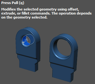

Kachidoki Posté(e) Octobre 19, 2023 Posté(e) Octobre 19, 2023 il y a une heure, electroremy a dit : Quelles sont les retouches que tu as du faire avec tes pièces ? En général, pour un simple trou fileté utilisant une vraie vis de M3 à M8 je laisse la CAO telle que, et je passe un coup de taraud. Si c'est pour plus gros ou pour un assemblage complètement imprimé, j'utilise la fonction "pull" (raccourci clavier Q) de F360 pour donner du jeu. Je pousse les "faces" du trapèze d'un dixième sur le flanc, et deux dixièmes sur la partie supérieure (sujette au curling). En général ça suffit à obtenir un assemblage avec un jeu "serré". Ca dépend évidemment fortement du diamètre du filetage, pour du M8 ou du M12 ce n'est pas la même tolérance. Il faut aussi adapter le jeu selon qu'on utilise une vraie vis ou une vis imprimée. Je n'imprime pratiquement jamais de vis, rien que de passer une filière dessus c'est risquer la casse. En pratique (en dehors des essais pour le fun) il ne m'est arrivé qu'une fois d'imprimer du M12 pour dépanner sur un assemblage sans effort le temps de recevoir une vraie vis (acier 6.8, presque aussi mou que du plastique ).
electroremy Posté(e) Octobre 19, 2023 Posté(e) Octobre 19, 2023 il y a une heure, Kachidoki a dit : En général, pour un simple trou fileté utilisant une vraie vis de M3 à M8 je laisse la CAO telle que, et je passe un coup de taraud. Si c'est pour plus gros ou pour un assemblage complètement imprimé, j'utilise la fonction "pull" (raccourci clavier Q) de F360 pour donner du jeu. Je pousse les "faces" du trapèze d'un dixième sur le flanc, et deux dixièmes sur la partie supérieure (sujette au curling). En général ça suffit à obtenir un assemblage avec un jeu "serré". Je vois, la fonction "pull" consiste à faire un facteur d'échelle (dilater) selon X/Y mais pas Z ? il y a une heure, Kachidoki a dit : Je n'imprime pratiquement jamais de vis, rien que de passer une filière dessus c'est risquer la casse. En pratique (en dehors des essais pour le fun) il ne m'est arrivé qu'une fois d'imprimer du M12 pour dépanner sur un assemblage sans effort le temps de recevoir une vraie vis (acier 6.8, presque aussi mou que du plastique ). Je l'ai constaté aussi : les taraudages imprimés en 3D sont solides (même pour accueillir des vis en métal) mais en revanche les vis imprimées en 3D sont trop fragiles... exception faite des boites avec bouchons qui se vissent, mais là on est dans de grands diamètres avec des pas fins. Le mieux c'est de faire du taraudage imprimé en 3D et d'utiliser des vis standards pour l'assemblage. Dans le cas de figure où on a pas besoin de dévisser/revisser souvent, ce qui fonctionne bien c'est la vis autotaraudeuse (ou vis à bois) dans un trou lisse. Je livre une astuce pour ces assemblages vis autotaraudeuse / trou lisse en plastique : il est important, après démontage, de remettre la vis dans le pas précédemment creusé pour éviter de creuser un nouveau filet (ce qui finit par endommager le trou) : donc poser la vis bien alignée avec le trou et la tourner doucement dans le sens du dévissage avec le tournevis. Au bout d'un moment, on va sentir la vis descendre d'un pas, là cela signifie qu'elle est retombée dans le filet ; il faut alors s'arrêter, et on peut commencer à visser. Il y a 1 heure, Kachidoki a dit : une vraie vis (acier 6.8, presque aussi mou que du plastique ). Tu dois adorer le 4.8 et le 4.6 des magasins de bricolage Non mais sérieusement, les GSB ça devient une arnaque. On trouve de vraies vis non seulement de meilleure qualité mais moins cher sur Internet (Bricovis...) Dernière "expérience" : je devais fixer des tuyaux PVC chez moi. Mais les fameux colliers ne faisaient que plier... bizarre Et puis j'ai comparé un ancien collier avec l'un que je venais d'acheter : épaisseur de tôle 3 fois plus fine Pareil les tubes PVC : l'épaisseur du tube 1.5mm à la place de 3mm sur les anciens. Les tubes marqués NF sont encore en 3mm
Kachidoki Posté(e) Octobre 19, 2023 Posté(e) Octobre 19, 2023 il y a 46 minutes, electroremy a dit : Je vois, la fonction "pull" consiste à faire un facteur d'échelle (dilater) selon X/Y mais pas Z ? C'est l'idée, mais ce n'est pas tout à fait ça. Il ne s'agit pas d'un simple offset de la face. F360 ajuste les fonctions "touchées" pour s'adapter au déplacement demandé. Par exemple si on tire un chanfrein, c'est bien la dimension du chanfrein qui va changer, et pas uniquement sa face qui sera translaté. Ou tout simplement l'exemple de la bulle d'aide, si on tire ou pousse un trou qui a été arrondi, l'arrondi suivra :
electroremy Posté(e) Octobre 19, 2023 Posté(e) Octobre 19, 2023 il y a 11 minutes, Kachidoki a dit : C'est l'idée, mais ce n'est pas tout à fait ça. Il ne s'agit pas d'un simple offset de la face. F360 ajuste les fonctions "touchées" pour s'adapter au déplacement demandé. Par exemple si on tire un chanfrein, c'est bien la dimension du chanfrein qui va changer, et pas uniquement sa face qui sera translaté. Ou tout simplement l'exemple de la bulle d'aide, si on tire ou pousse un trou qui a été arrondi, l'arrondi suivra : Merci pour ton illustration très explicite, en fait c'est bien une dilatation.
Kachidoki Posté(e) Octobre 19, 2023 Posté(e) Octobre 19, 2023 il y a 9 minutes, electroremy a dit : en fait c'est bien une dilatation Pour moi une "fonction" dilatation (dans le sens échelle) est plus un redimensionnement, et déformerait tous les éléments. Or ici la fonction press/pull est plutôt un déplacement et ne s'applique qu'à la fonction concernée en ajustant les autres fonctions touchées, mais sans les redimensionner. Dans le cas du trou, l'arrondi reste exactement du même rayon alors que la face du trou a été "déplacée". Mais je te l'accorde, ça resemble fortement à une dilatation uni-fonction.
