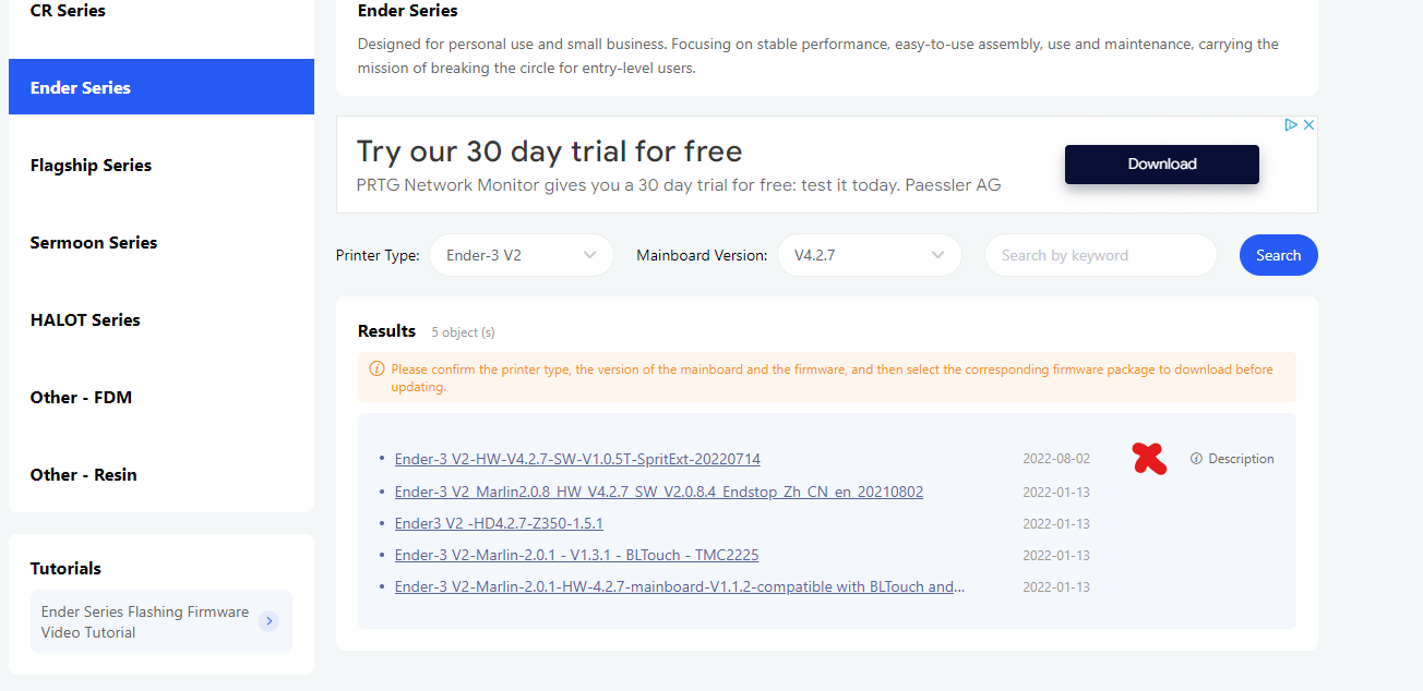

Jclva Posté(e) Septembre 25, 2023 Auteur Posté(e) Septembre 25, 2023 Je progresse pour l’ecran couleur je n’avais pas mis le firmware ender 3v2 mais j’avias pris un firmware ender pro.
hyoti Posté(e) Septembre 25, 2023 Posté(e) Septembre 25, 2023 il y a une heure, Jclva a dit : Je progresse pour l’ecran couleur je n’avais pas mis le firmware ender 3v2 mais j’avias pris un firmware ender pro. Bonjour @Jclva je suppose que tu as un écran couleur HD type E3V2 celui à molette encodeuse pas le touchscreen, Autant qu'il me semble dans le kit sprite pour ender 3, dans la nappe tu n'as pas côté carte mère le raccordement pour le CRtouch Bltouch, mais un câble séparé que tu fixes sur la nappe avec de serres cables. A raccorder sur la prise 5 broches BlT de la carte 4.2.7, il faut aussi débrancher le cable du Z-endstop côté carte mère ou du z-stop. Pour le firmware tu as celui-ci de Creality qui prend en compte le sprite pro (300°C) et l'auto leveling, autrement tu essaies un autre la liste Il faudra jeuste régler les steps/mm de l'extrudeur vars 400 à la place de 93. tu seras limité en température Buse vers 260°C mais sans risque pour le PTFE puisque tu as un heatbreak full métal. https://www.crealitycloud.com/software-firmware/firmware/ender-series?keyword=&system=0&subType=60067926229435d86f60789a&hardware=V4.2.7 Après tu as les firmwares Misroc mais commence par ceux là.

Jclva Posté(e) Septembre 26, 2023 Auteur Posté(e) Septembre 26, 2023 Oui l’aiguille du cr touch fait bien la palpation mais ensuite la tete descend avec un bruit de birin et ne veut pas s’arreter et je suis obligé d’eteindre. J’ai un trou dans mon tapis. je ne sais pas si il y a un parametrage a faire avant l’autohome. pour le firmware suivant je ne voit pas le lien. L’aiguille sort boen mais je ne suis pas sur qu’elle touche le p’ateau avant la buse. sur certaon post on parle de mettre une rondelle metalique mais pas beaucoup de p’ace pour la visser sur la tete sprite pro.

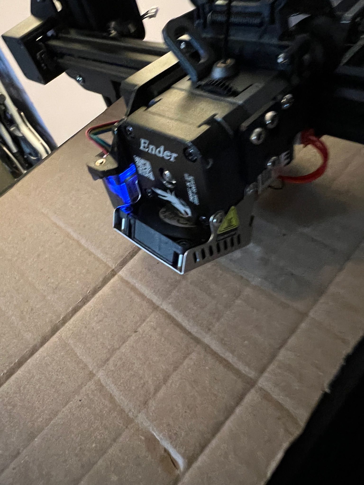

hyoti Posté(e) Septembre 26, 2023 Posté(e) Septembre 26, 2023 Bonjour @Jclva Le Crtouch en position repos est éclairé en violet, lorsqu'il descend (autohome ou home Z), il s'allume en bleu. lorsqu'il déclenche il passe un instant en rouge. As-tu bien cette séquence ? Pour tes essais pour le trou dans le bed c'est pas trop grave, cela ne devrait gêner les futures impressions. pour tes essais de mise au point tant que ce n'est réglé, mets un morceau de carton ou autre sur le plateau pour protéger le plateau. Sur une tête Sprite à priori le CR touch devrait être à la bonne hauteur. vérifie que ce ne soit pas la buse et/ou la tête d'impression qui pourraient être trop basses. pour cela retire le capuchon silicone qui est sur le corps de chauffe. là tu as deux vis qui traversent le corps et qui sont fixées sur le radiateur pour le maintenir, vérifier qu'elles ne sont pas desserrées (il ne faut pas serrer comme une brute le filetage du radiateur est en alu) Vérifier aussi que la buse est bien vissée. Les contacts des prises CRtouch côté CR et carte mère (débranches rebranches) Le lien du post précédent (sous la capture d'écran) renvoie bien sur les firmwares pour E3V2. si tout les points ci-dessus sont bons essaies le deuxième sur la liste.
Jclva Posté(e) Septembre 26, 2023 Auteur Posté(e) Septembre 26, 2023 Merci pour ton aide. j’ai verifier le serrage de la tete tout est ok . j’ai remis le cr touch. j’ai mis un morceau de carton. le cr touch tape dedans et remonte qd je fait auto home. par contre quand j’enleve le carton la tete tape dans le lit. est ce que cela veut dire que le cr touch est trop haut par rapport au bed? Le cr touch change bien de couleur sinon.

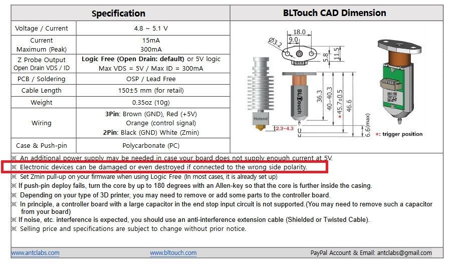

fran6p Posté(e) Septembre 26, 2023 Posté(e) Septembre 26, 2023 Il y a 1 heure, Jclva a dit : est ce que cela veut dire que le cr touch est trop haut par rapport au bed? Probablement Que ce soit un Bltouch ou un CRTouch, ils doivent être montés de telle manière que la distance de détection soit dans un intervalle. Pour un Bltouch (c'est la même chose pour le CRT), le fabricant donne les valeurs à utiliser (2,3 - 4,3 mm) :
hyoti Posté(e) Septembre 26, 2023 Posté(e) Septembre 26, 2023 Il y a 1 heure, Jclva a dit : Merci pour ton aide. j’ai verifier le serrage de la tete tout est ok . j’ai remis le cr touch. j’ai mis un morceau de carton. le cr touch tape dedans et remonte qd je fait auto home. par contre quand j’enleve le carton la tete tape dans le lit. est ce que cela veut dire que le cr touch est trop haut par rapport au bed? Le cr touch change bien de couleur sinon. @Jclva Le Carton est à la fois sous le CRtouch et la buse ? je suppose que non. épaisseur du carton ? Dans ce cas cela devrait faire pareil, si le carton est plat. Autrement après l'autohome réussi avec le carton, il est content tu peux déplacer la tête ? Le support du BLtouch est bien inclus sur le sprite pro. essaies dans un premier temps de mettre une cale (carton par exemple sous la fixation du CRtouch tu dois pouvoir gagner au moins 1 à 2 mm. si c'est cela après voir pour des rondelles (quitte à mettre des vis un peu plus longues pour la fixation de Cr touch) Dernière possibilité, ton heatbreak est mal positionné (trop bas) dans le radiateur.
Jclva Posté(e) Septembre 27, 2023 Auteur Posté(e) Septembre 27, 2023 Bonjour, le carton est à la fois sous le cr touch et sous la buse donc effectivement cela ne devrait pas etre lié au positionnement en hauteur du cr touch mais j’ai fait le test plusieurs fois avec un carton l’auto homing se fait et on accede au move et quand on le retire le carton la tete defonce le tapis. J’ai essayé avec une feuille de papier et un carton fin la tete descend et defonce le tapis. j’ai reesayé avec le carton epais la tete remonte.
hyoti Posté(e) Septembre 27, 2023 Posté(e) Septembre 27, 2023 Il y a 2 heures, Jclva a dit : Bonjour, le carton est à la fois sous le cr touch et sous la buse donc effectivement cela ne devrait pas etre lié au positionnement en hauteur du cr touch mais j’ai fait le test plusieurs fois avec un carton l’auto homing se fait et on accede au move et quand on le retire le carton la tete defonce le tapis. J’ai essayé avec une feuille de papier et un carton fin la tete descend et defonce le tapis. j’ai reesayé avec le carton epais la tete remonte. Quand cela marche avec le carton, est-ce que la buse n'entre pas un peu dans le carton. si oui CRtouch trop haut, mais fonctionnel. cela peut se jouer à moins de 1mm?
Jclva Posté(e) Septembre 27, 2023 Auteur Posté(e) Septembre 27, 2023 J’ai essayé avec une feuille de papier et un carton fin la tete descend et defonce le tapis. j’ai reesayé avec le carton epais la tete remonte. J’ai essayé en rajoutant de petite rondelle . Mais toujours le meme probleme. Avec un morceau de carton tout fonctionne auto home et bed levelling par contre des que j’enleve le morceau de carton la buse s’enfonce sans s’arreter. Là j’ai mis le carton entre le lit et le tapis et ça fonctionne. c’est un probleme de reglage de hauteur?

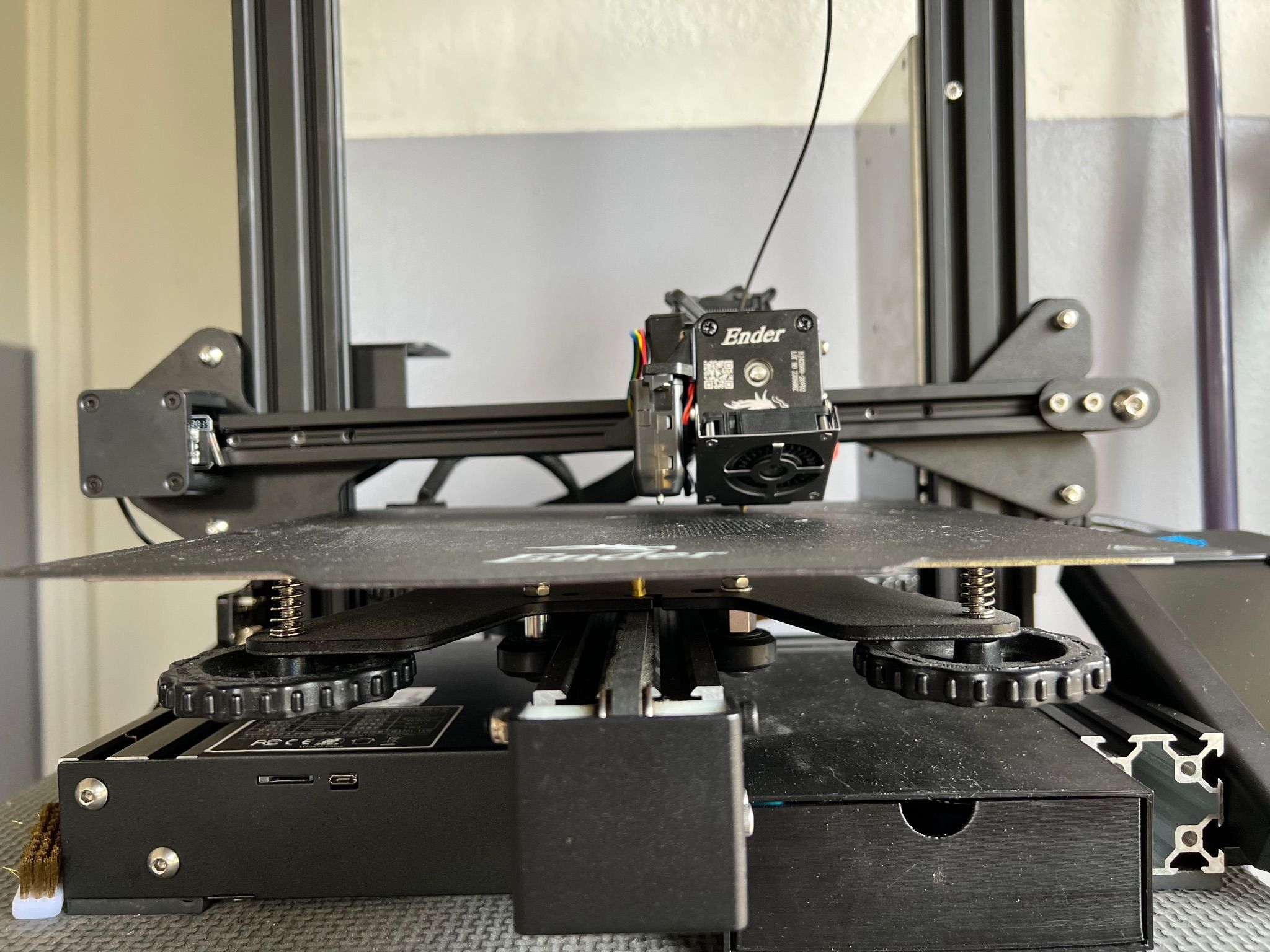

Jclva Posté(e) Septembre 27, 2023 Auteur Posté(e) Septembre 27, 2023 Sinon je vien de remarqué qu’il y a un desequilibre de mon axe z le cote droit reste a une hauteur et le cote gauche continue de descendre. Quand je remet le carron sous le bed cela fonctionne. j’ai remonter le bed au maximum cela ne change rien.
hyoti Posté(e) Septembre 27, 2023 Posté(e) Septembre 27, 2023 (modifié) il y a 40 minutes, Jclva a dit : Sinon je vien de remarqué qu’il y a un desequilibre de mon axe z le cote droit reste a une hauteur et le cote gauche continue de descendre. Quand je remet le carron sous le bed cela fonctionne. j’ai remonter le bed au maximum cela ne change rien. Ah oui , le portique a l'air bien de travers, le plateau ? Reprendre les réglages après tu verras. Aux excentriques !! Modifié (le) Septembre 27, 2023 par hyoti ortho
pommeverte Posté(e) Septembre 27, 2023 Posté(e) Septembre 27, 2023 (modifié) Salut, Il y a 4 heures, Jclva a dit : Sinon je vien de remarqué qu’il y a un desequilibre de mon axe z le cote droit reste a une hauteur et le cote gauche continue de descendre. Et à ton avis, ce ne serait parce que la buse touche le plateau par hasard? conséquence d'une origine en Z trop basse qui fait que le moteur Z continue de descendre Il y a 4 heures, Jclva a dit : j’ai remonter le bed au maximum très mauvaise idée, surtout avec tes ressorts mous du genou . La version jaune est nettement préférable car plus raide. Certains préfèrent des plots en silicone (voir dans ce sujet) Modifié (le) Septembre 27, 2023 par pommeverte
Jclva Posté(e) Septembre 27, 2023 Auteur Posté(e) Septembre 27, 2023 Oui l’a e est tordu car ça continue de descendre et que la buse resiste car j’ai regarder avec un niveau c’est bien horizontal. Comment modifier l’origine du z trop basse pour empecher le moteur de contonuer a descendre?
pommeverte Posté(e) Septembre 27, 2023 Posté(e) Septembre 27, 2023 (modifié) Si tu es d'accord, pour commencer, je peux te proposer un firmware avec le CRtouch, la tête Sprite Pro mais l'écran d'origine. Lorsque tout sera validé, on pourra essayer l'écran de l'Ender 3 V2 avec un autre firmware. Dans tous les cas, je te conseille de visser à fond les molettes du plateau et de les dévisser de 3 tours. Ce sera un bon point de départ pour le réglage mécanique du plateau. Modifié (le) Septembre 27, 2023 par pommeverte 1
hyoti Posté(e) Septembre 27, 2023 Posté(e) Septembre 27, 2023 il y a une heure, Jclva a dit : Oui l’a e est tordu car ça continue de descendre et que la buse resiste car j’ai regarder avec un niveau c’est bien horizontal. J'ai pas compris, Qu'est-ce qui est tout tordu ?
pommeverte Posté(e) Septembre 27, 2023 Posté(e) Septembre 27, 2023 Je pense que @Jclva parle de l'inclinaison du profilé horizontal du X
Jclva Posté(e) Septembre 27, 2023 Auteur Posté(e) Septembre 27, 2023 Oui c’est l’inclinaison du profilé x qui s’enfonce d’un cote mais de l’autre il est retenu par la buse sui ne s’enffone pas. Je veux bien essayer un autre firmware sur ecran d’origine pomme verte.
