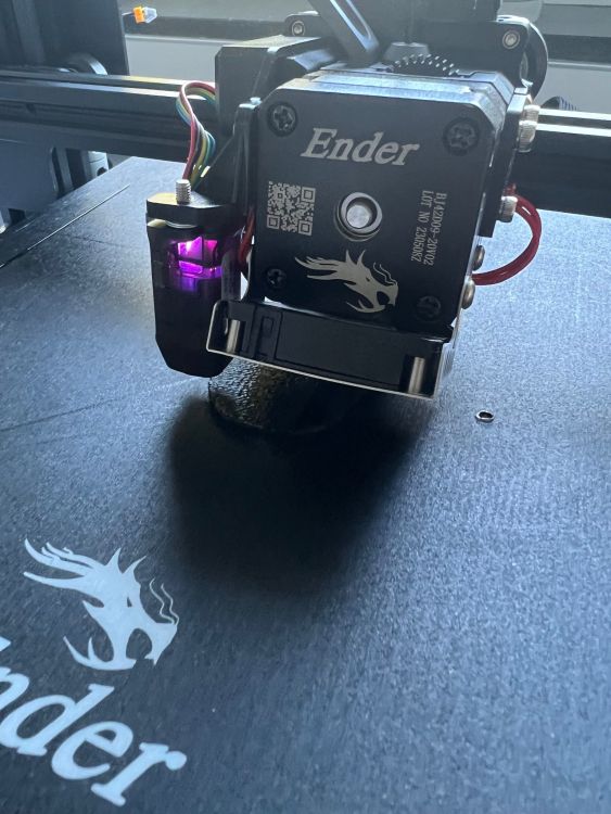

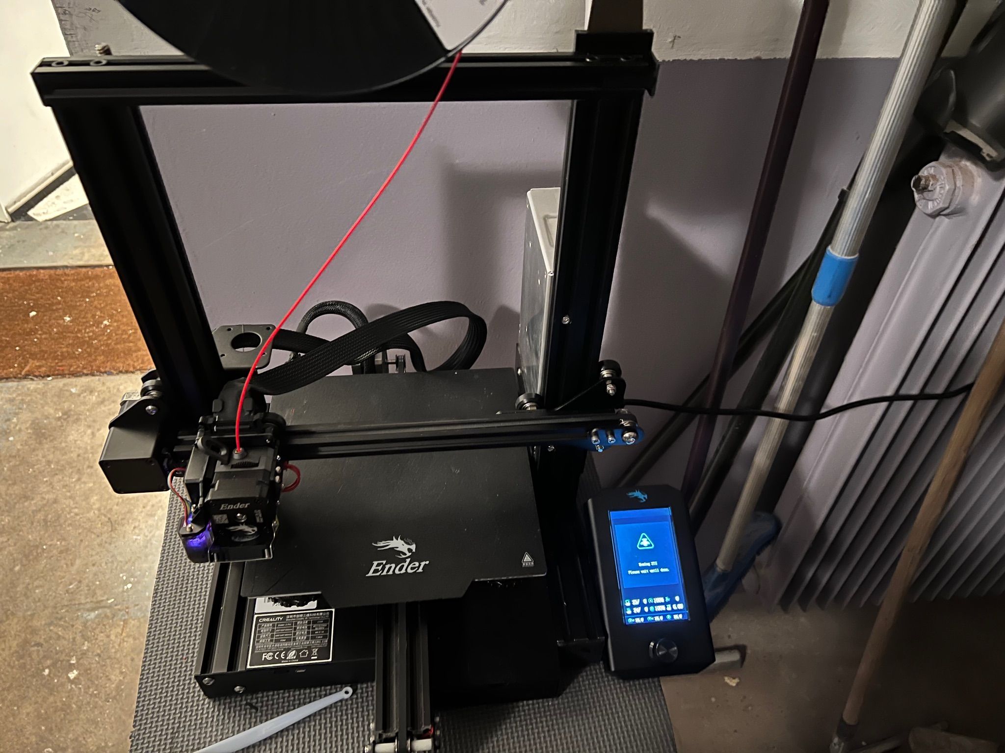

Jclva Posté(e) Septembre 30, 2023 Auteur Posté(e) Septembre 30, 2023 J’ai 2 types differentes de buse. J’ai change de buse avec une rondelle cela ne percute p’us le plateau mais je suis trop loin pour l’impression.
hyoti Posté(e) Septembre 30, 2023 Posté(e) Septembre 30, 2023 il y a 13 minutes, Jclva a dit : J’ai 2 types differentes de buse. J’ai change de buse avec une rondelle cela ne percute p’us le plateau mais je suis trop loin pour l’impression. Il faut que tu regléres le Z-offset.

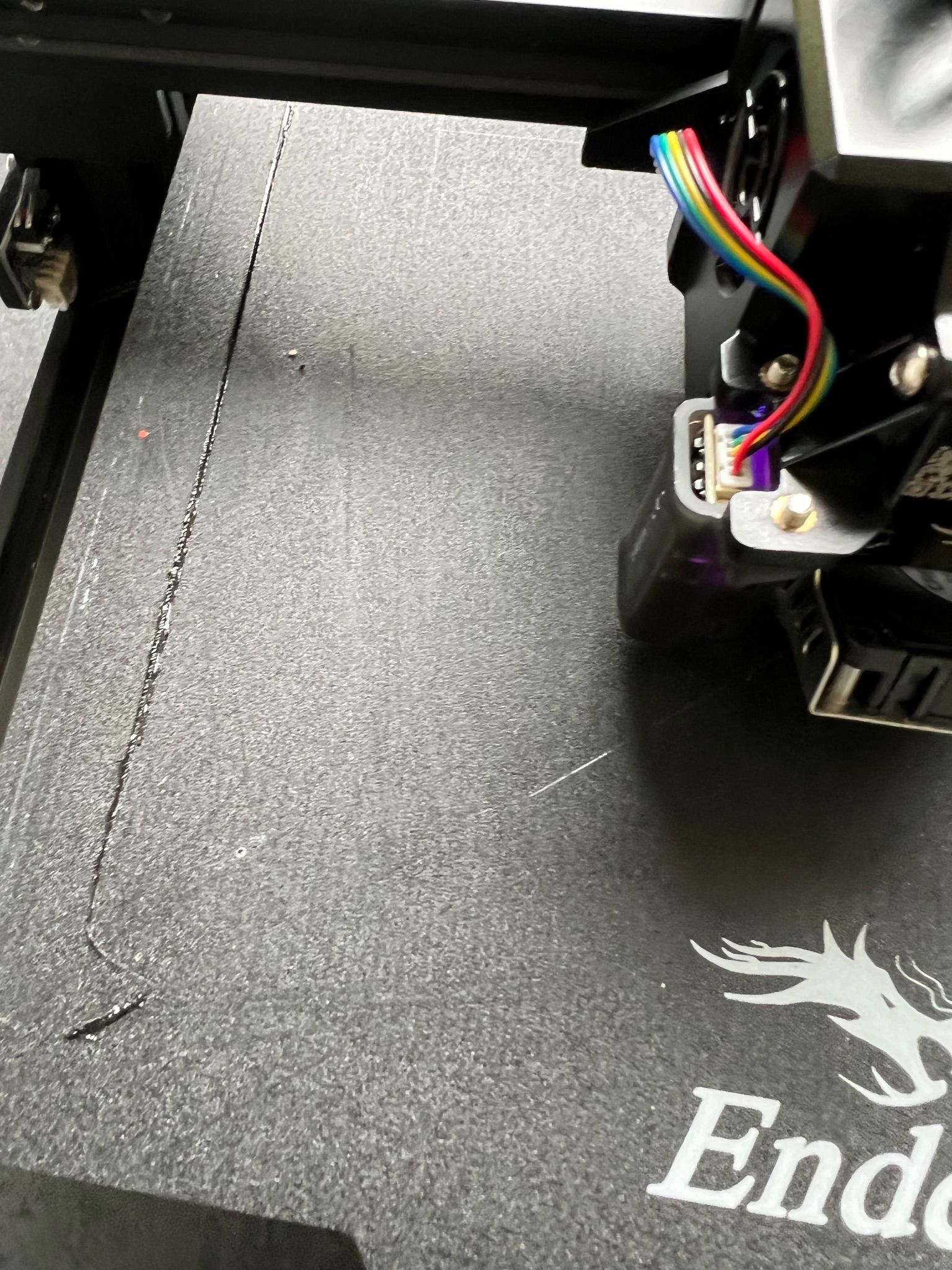

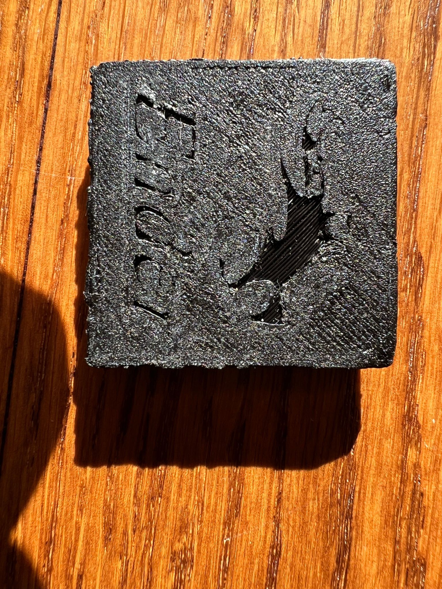

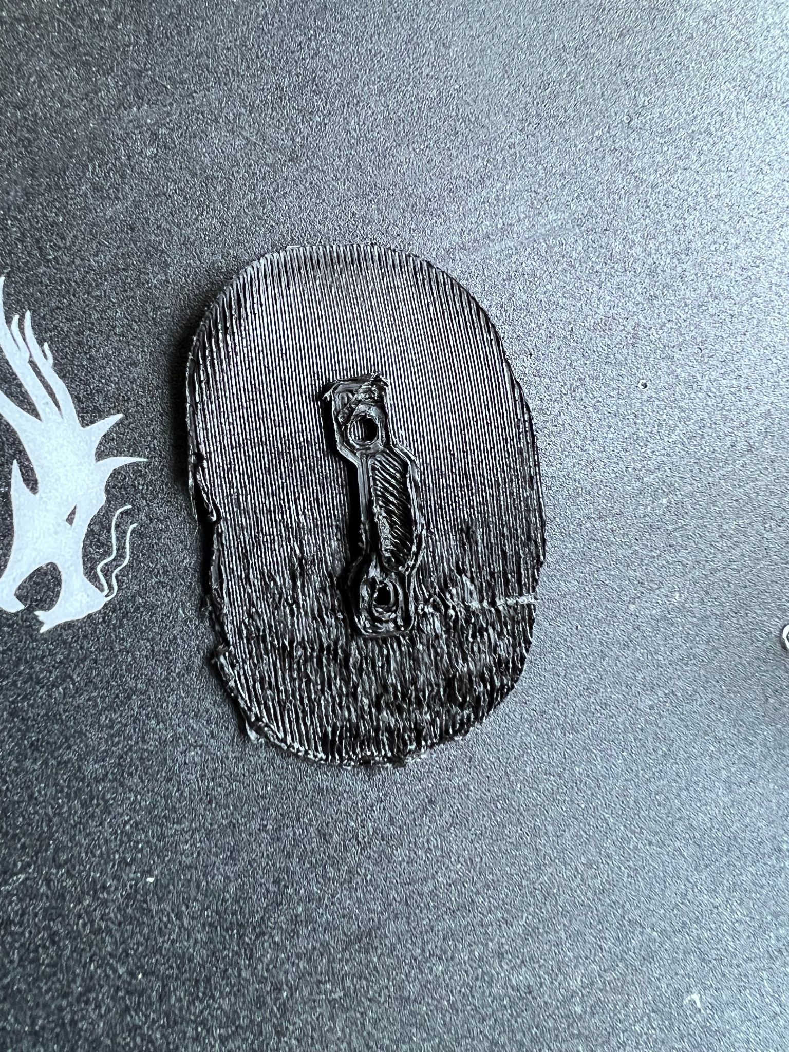

Jclva Posté(e) Septembre 30, 2023 Auteur Posté(e) Septembre 30, 2023 Voici un resultat avec a ofset a 0. la buse est trop proche?

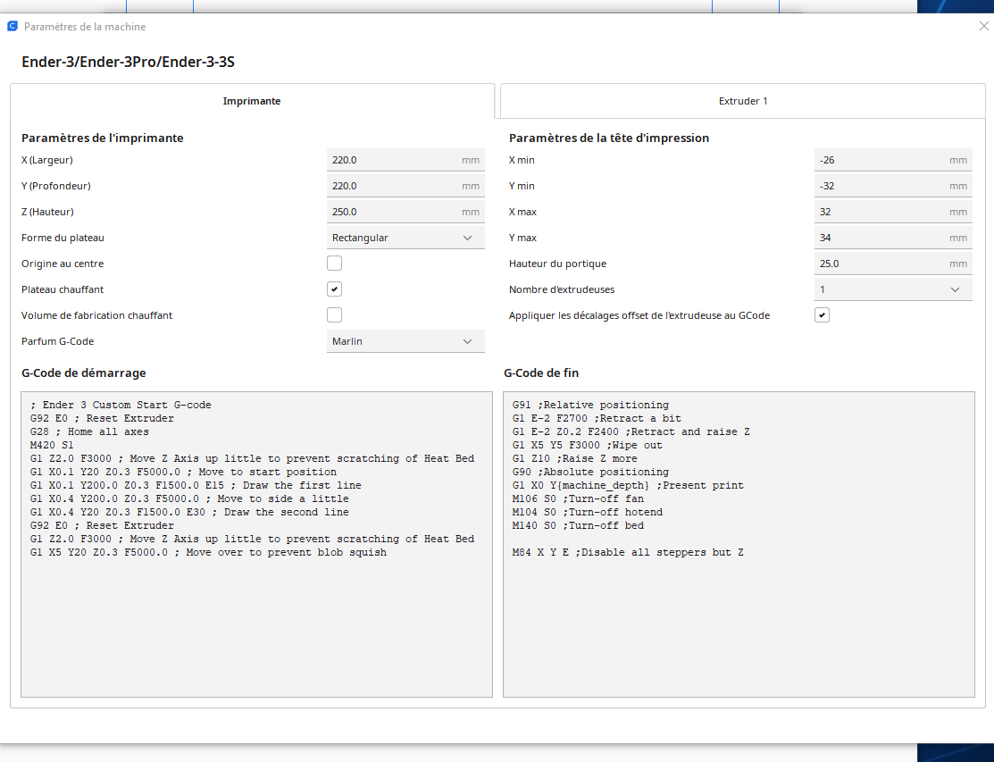

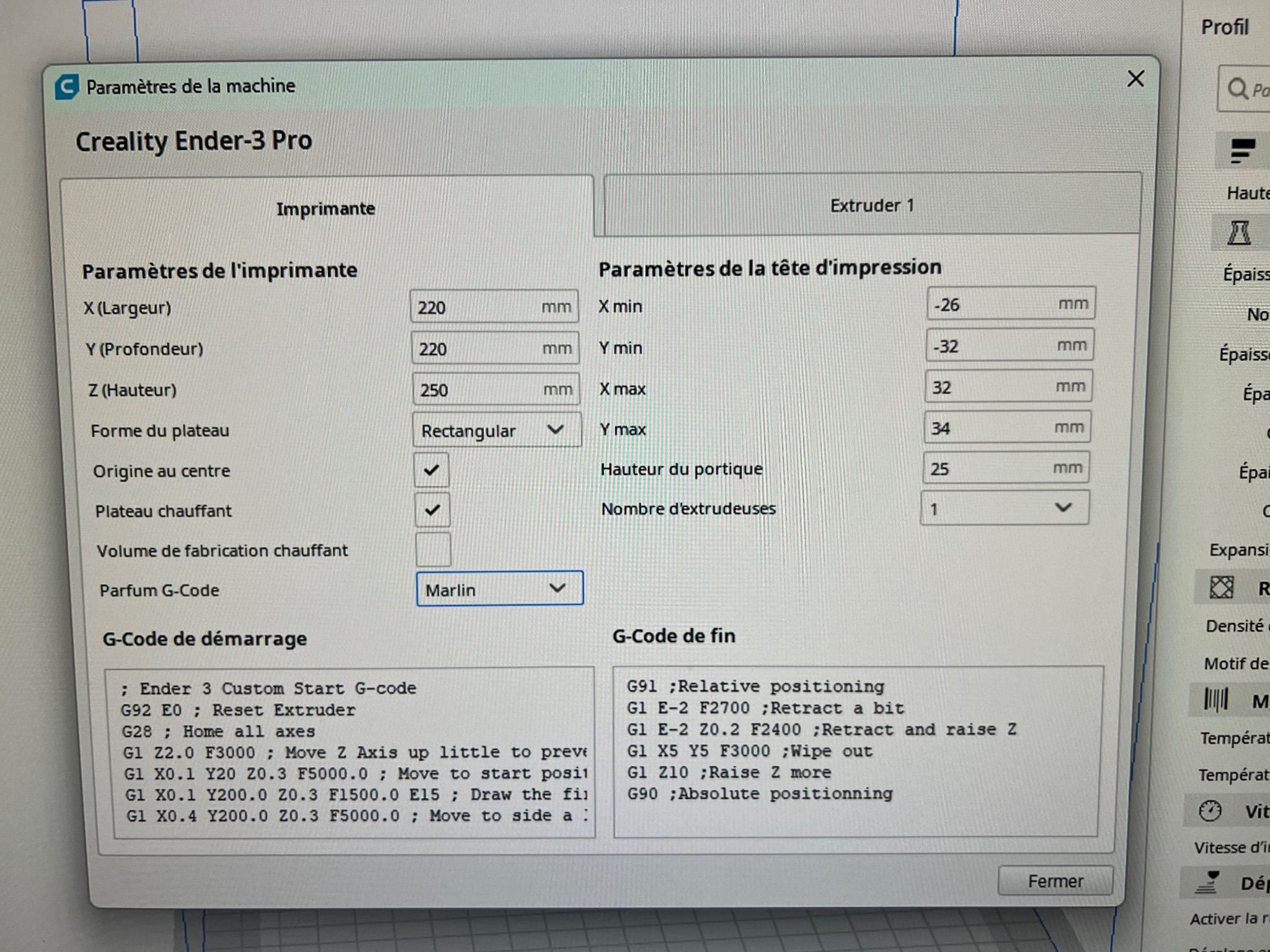

hyoti Posté(e) Septembre 30, 2023 Posté(e) Septembre 30, 2023 il y a 6 minutes, Jclva a dit : Voici un resultat avec a ofset a 0. la buse est trop proche? Sur la partie droite cela a l'air d'être le cas. tu as fait un leveling ? dans le gcode de démarrage as-tu mis après le G28 un M420 S1 pour rappeler le leveling ?
Jclva Posté(e) Septembre 30, 2023 Auteur Posté(e) Septembre 30, 2023 C’est a mettre dans les paramettre de cura ? ou dois je relier l’imprimante par cable usb et envoyer ce code dans l’imprimante . j’avoue ne jamais l’avoir fait.
hyoti Posté(e) Septembre 30, 2023 Posté(e) Septembre 30, 2023 Dans Cura Gérer les imprimantes. G-code de démarrage, ajouter après le G28 une ligne. M420 S1 Z10 ou Z0, ""rappel de l'autolevel fait avant"" Z10 la correction du leveling s'arrête à 10 mm, Z0 jusqu'à la hauteur de la pièce. ou bien un G29 et il refera un leveling avant l'impression.

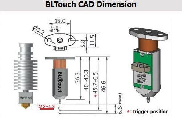

fran6p Posté(e) Octobre 2, 2023 Posté(e) Octobre 2, 2023 Comme d'autres en ont fait la remarque, ton Zoffset est hors recommandation du fabricant. La plage d'utilisation est habituellement de 2,3-4,3 mm de différence de niveau entre l'extrémité de la buse et l'extrémité du pointeau rentré.
RFN_31 Posté(e) Octobre 2, 2023 Posté(e) Octobre 2, 2023 A noter que le trou entre les 2 trous de fixation du BL Touch permet d'accéder à une vis permettant de régler la hauteur de la tige de palpation.
hyoti Posté(e) Octobre 2, 2023 Posté(e) Octobre 2, 2023 Oui, mais ce n'est pas le cas sur le CRtouch.

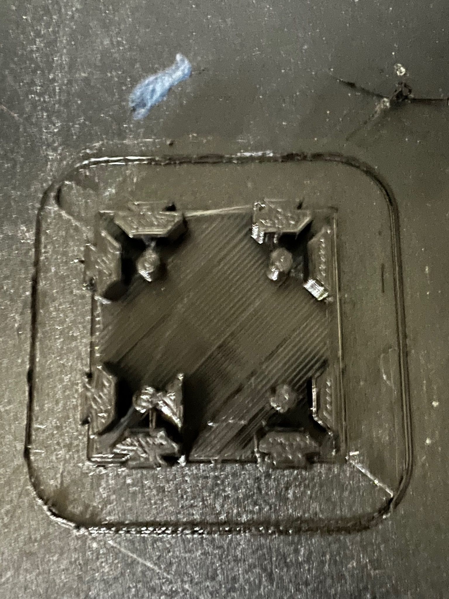

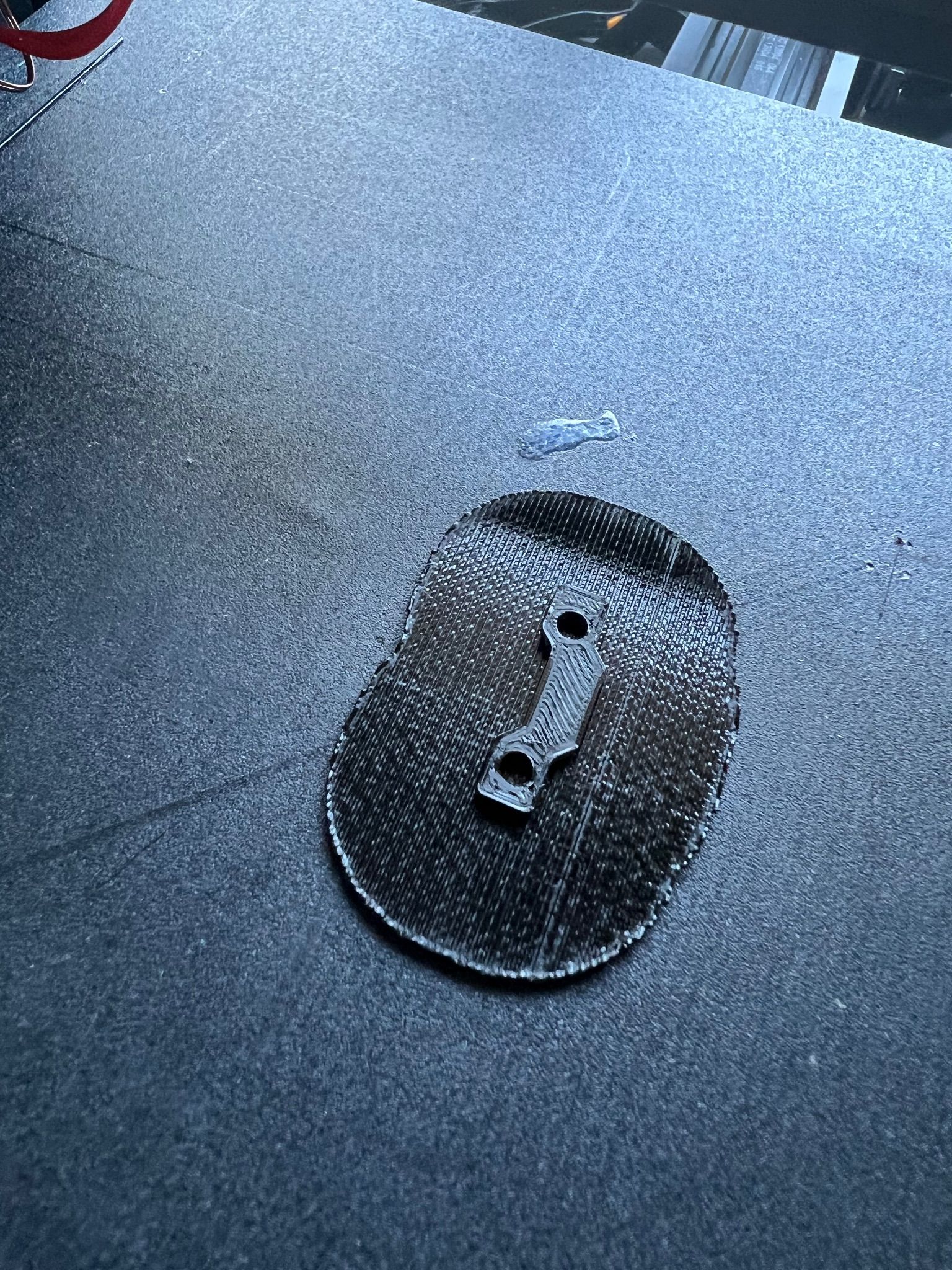

Jclva Posté(e) Octobre 3, 2023 Auteur Posté(e) Octobre 3, 2023 (modifié) J’ai reesayé un autre objet stl et là le z offset trop loin car le raft se decolle. j’ai commandé aussi des plots pour remplacé les ressort mais je ne sait pas si tout ne va ps se deregler. mais j’ai l’impression que le z offset est delicat à z regler. il faut que je refadse des eessaie mais avec un g29 la tete est trop loin + 10 au dessus. Modifié (le) Octobre 3, 2023 par Jclva
Jclva Posté(e) Octobre 4, 2023 Auteur Posté(e) Octobre 4, 2023 En fait vous aviez raison le z offset est bien negatif . apres plusieurs tentative le z offset semble etre à -1,3. autrement le fil se decolle car trop loin en faisant 1
hyoti Posté(e) Octobre 4, 2023 Posté(e) Octobre 4, 2023 (modifié) Enfin voilà un comportement plus normal, Il peut s'affiner par pas de 0.05 et même de 0.01. En cours d'impression tu dois pouvoir le modifier par le menu control ( ou bien tune). Le radeau n'est pas la meilleure façon de faire adhérer une pièce, car l'interface entre le radeau et la pièce est souvent fragile, une bordure (Brim) est souvent meilleur. Modifié (le) Octobre 4, 2023 par hyoti Modification

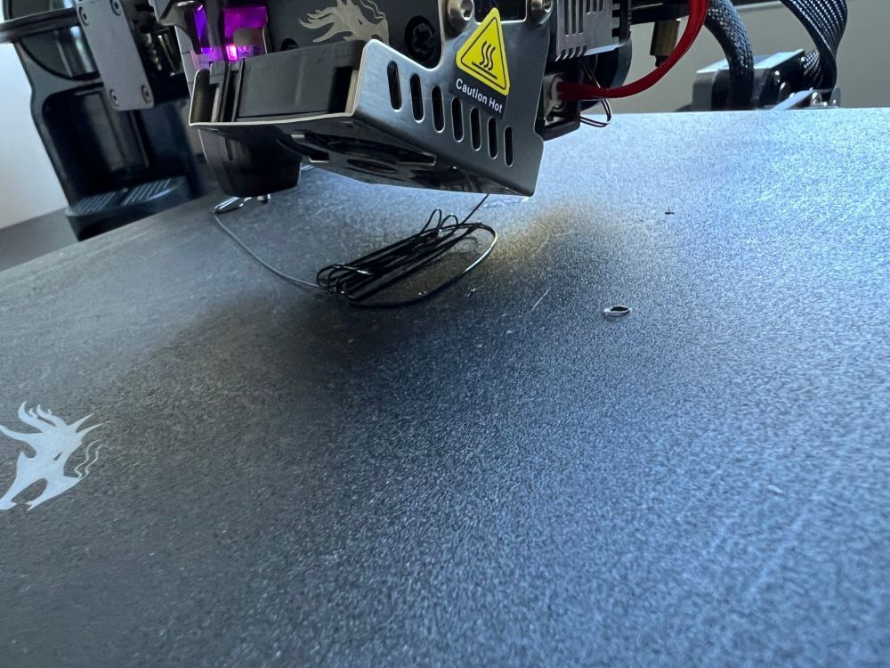

Jclva Posté(e) Octobre 5, 2023 Auteur Posté(e) Octobre 5, 2023 Meme avec un cr touch j’ai l’impression qu’il faut regler le plateau au milimetre pres car mon plateau n’est pas a la meme hauteur a droite et a gauche et cela se vous sur la jupe. D’un cote c’est nette de l’autre c’est tout fin (je suppose que la buse est trop proche du plateau). Apres mes parametres sont bon? Au moins là je peu imprimer quelque chose.
hyoti Posté(e) Octobre 5, 2023 Posté(e) Octobre 5, 2023 il y a 38 minutes, Jclva a dit : Meme avec un cr touch j’ai l’impression qu’il faut regler le plateau au milimetre pres car mon plateau n’est pas a la meme hauteur a droite et a gauche et cela se vous sur la jupe. D’un cote c’est nette de l’autre c’est tout fin (je suppose que la buse est trop proche du plateau). Apres mes parametres sont bon? Au moins là je peu imprimer quelque chose. Non tes paramètres ne sont pas bons. décocher origine au centre. il te manque des lignes dans le gcode de fin (l'arrêt de l'imprimante) il faut rajouter une ligne après le G28 dans le gcode de démarrage , car là il ne prends pas en compte le levelling fait avant. M420 S1 ou un G29 et il referra un levelling à chaque impression. vois ci-dessous. après avoir fait le leveling dans le menu adhoc, il faut le sauver pour pouvoir récupérer les valeurs dans le M420 S1

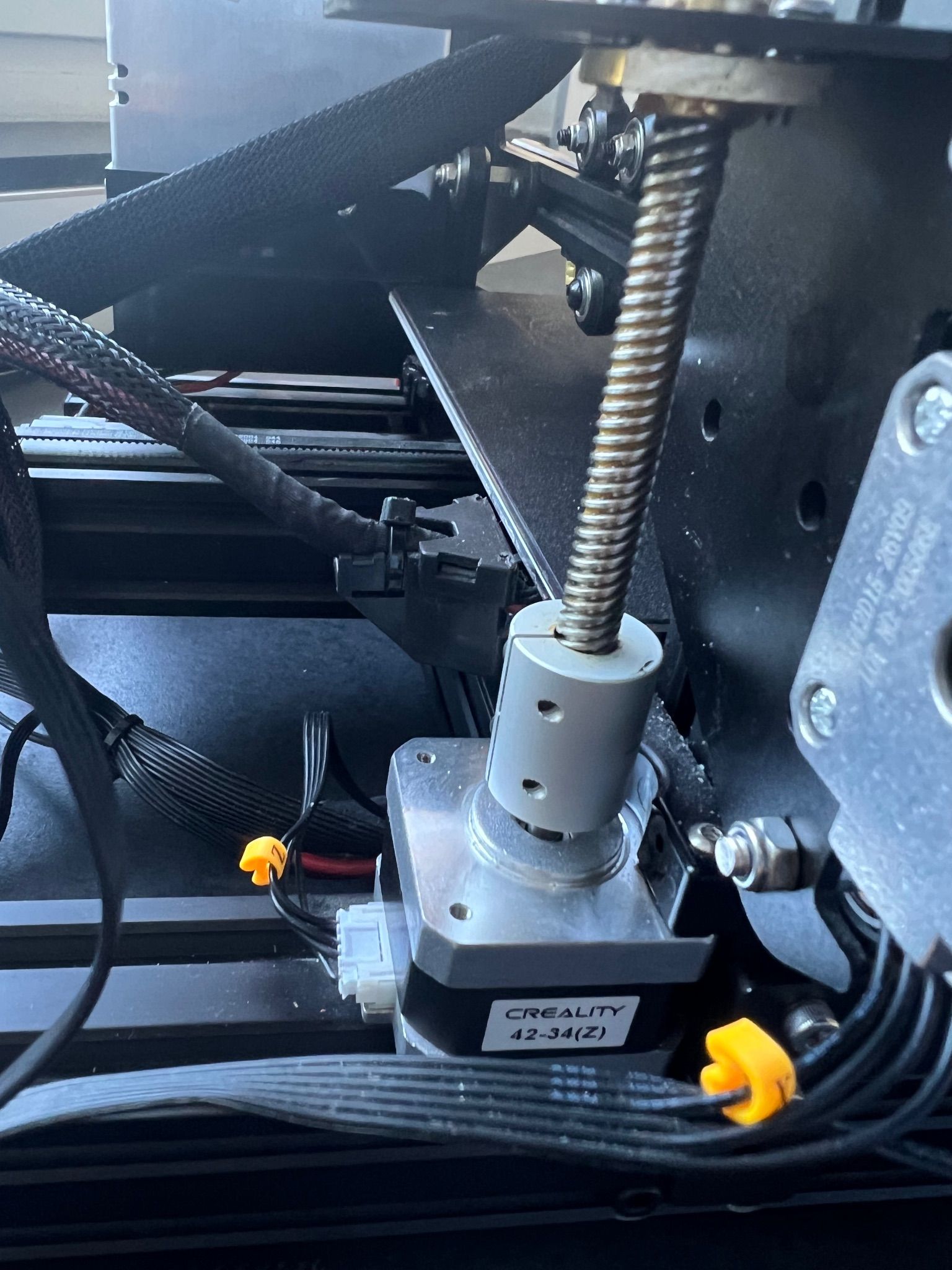

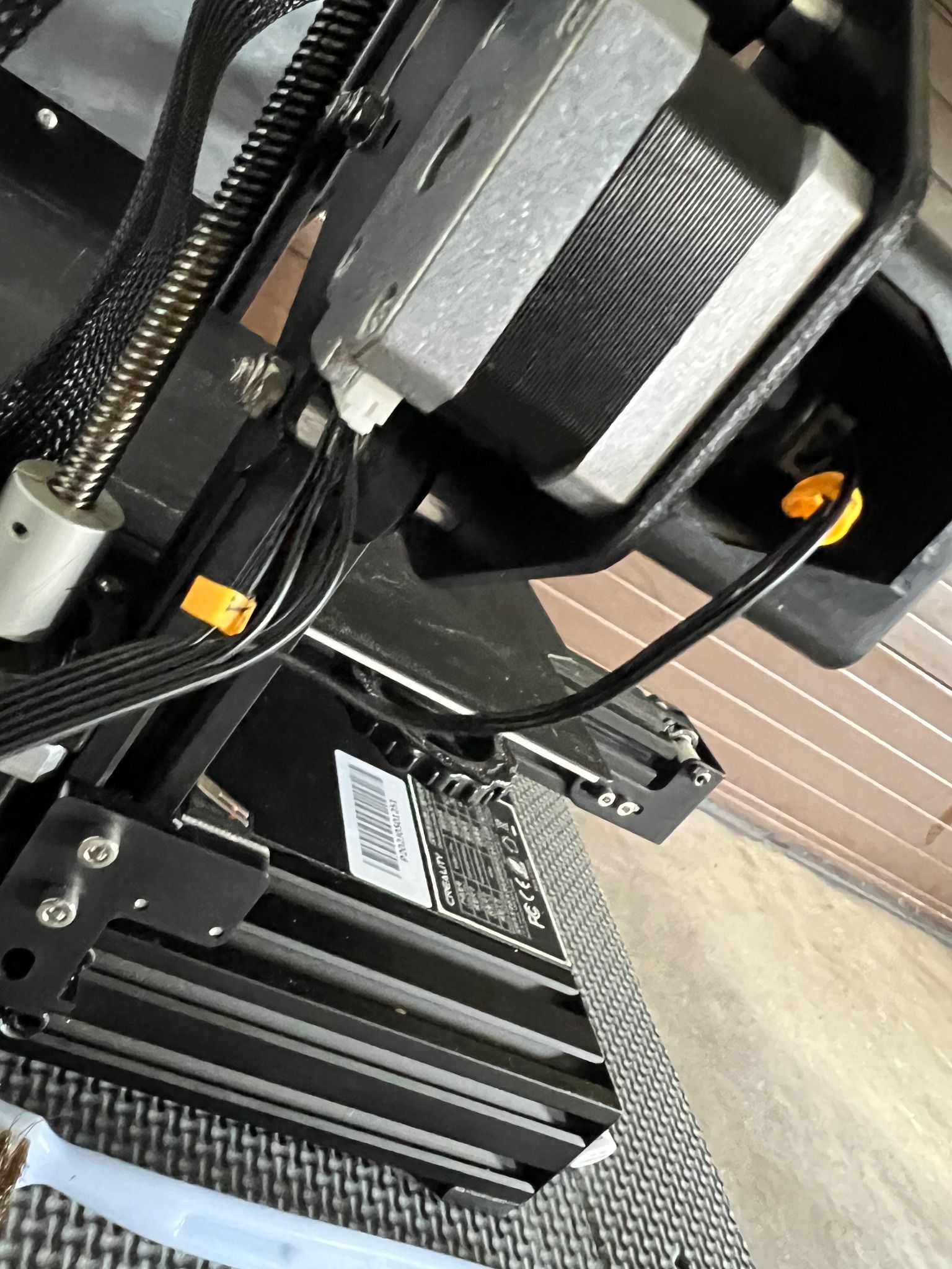

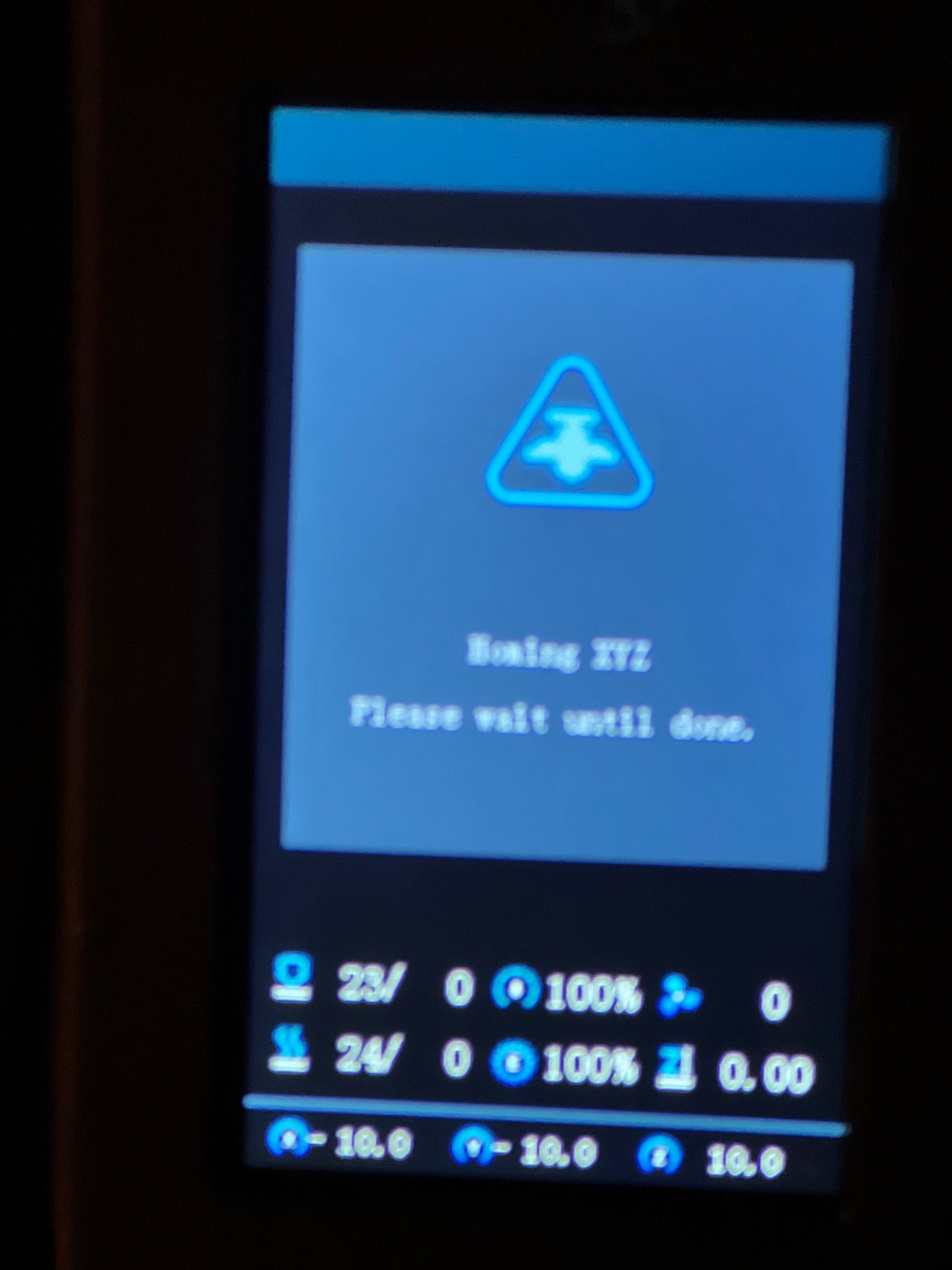

Jclva Posté(e) Octobre 9, 2023 Auteur Posté(e) Octobre 9, 2023 tout aller bien. apres une impression je pense trop haute sur l’axe z apres 3 j d’impression ça c’est bloqué et depuis je ne peux plus faire d’auto homing. quand je fais auto home, la tete remonte bien de 10 mais ne bouge pas en x et y? j’ai essayer de faire reinitialisé mais rien ça bloque a l’auto homing. j’ai aussi essayer de reflasher le firmware en modifiant le nom mais cela ne change rien et les parametre ont ete conservé.
Jclva Posté(e) Octobre 9, 2023 Auteur Posté(e) Octobre 9, 2023 J’ai trouver mon pb en remettant le firmware avec ecran monochrome: en montant trop haut cela a tiré du le cable de l’axe des x qui s’est detaché en testant les axes j’ainpu m’apercevoir que le x ne bougeait pas.
