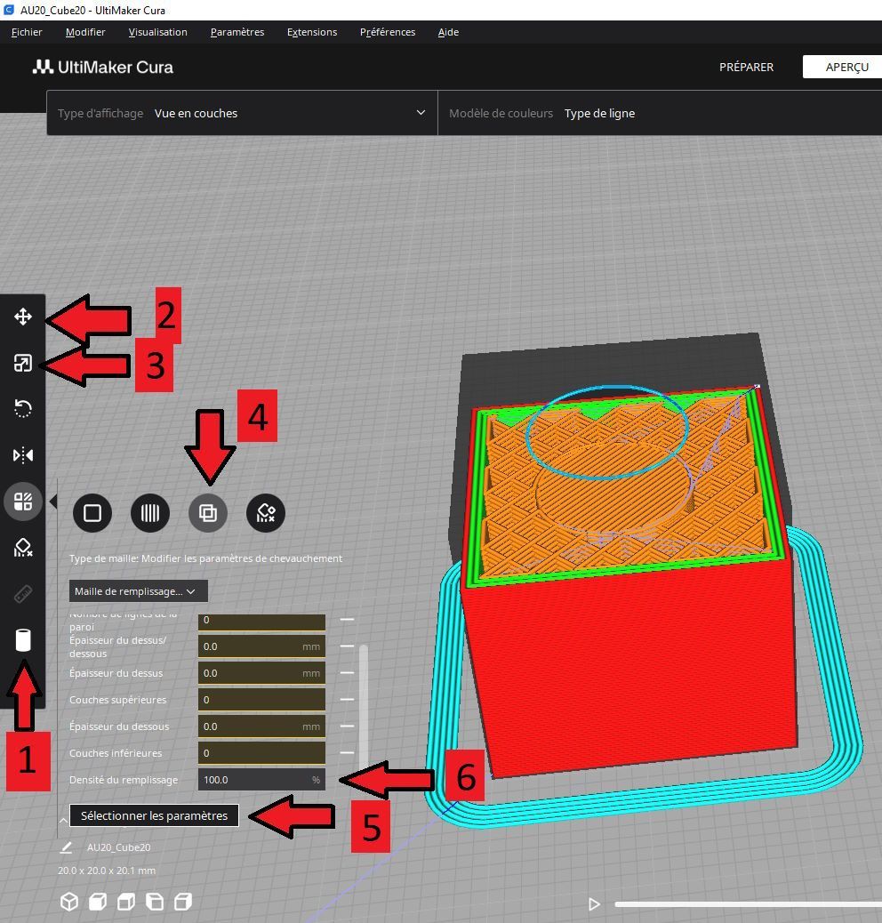

pommeverte Posté(e) Octobre 10, 2023 Partager Posté(e) Octobre 10, 2023 Salut, il y a 16 minutes, macandnews a dit : je n'ai pas trouvé comment créer des renforts autour des inserts dans Cura 5.x Pourtant, c'est comme dans la vidéo . Voici un exemple, dans Cura 5.4, avec un cylindre dont la densité de remplissage est de 100%, dans un cube: Citation tu crées ton volume si besoin, tu déplaces le volume si besoin, tu ajustes les dimensions du volume tu indiques que les paramètres modifiés concernent l'intersection entre les pièces tu ajoutes le paramètre "densité de remplissage" tu choisis la densité de remplissage que tu souhaites fini! Lien vers le commentaire Partager sur d’autres sites More sharing options...

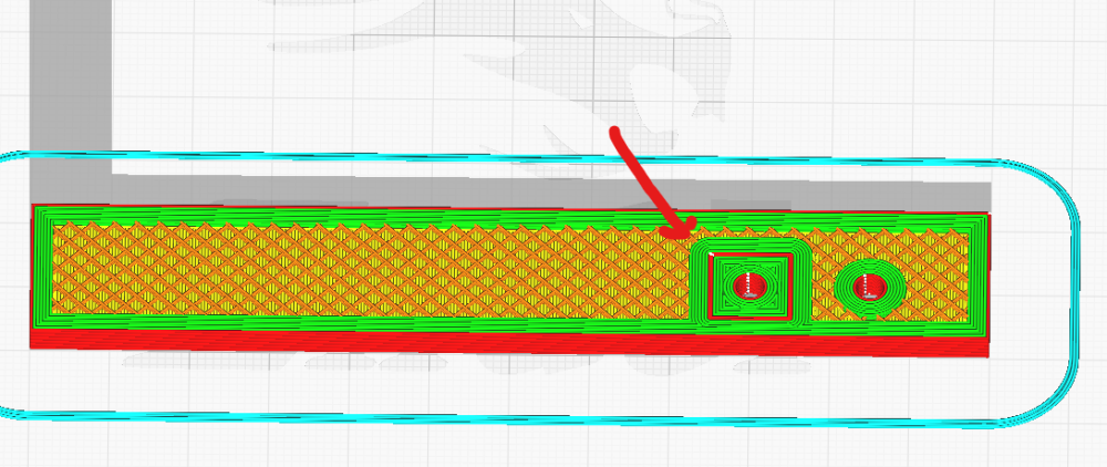

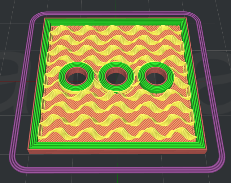

Titouvol Posté(e) Octobre 17, 2023 Partager Posté(e) Octobre 17, 2023 Si tu as fait des pré-trous pour tes inserts, comme je te le disais tu as déjà tes renforts faits par le slicer, car il fait automatiquement des périmètres autour des trous. Pour que l'ajout de renforts ai un intérêt, il faudrait que tu imprimes avec très peu de périmètres ou que tu ais des efforts énormes (et encore je ne sais pas si ça améliorerait vraiment). Eventuellement tu peux augmenter le nombre de périmètres pour toute cette pièce là si tu veux que ce soit plus large autour des trous. Si elle n'est pas trop grosse cela ne changera pas grand chose en terme de consommation de plastique et de temps d'impression. Voilà une pièce pour illustrer l'idée, tu vois bien les périmètres en vert autour des trous, donc forcément du 100% à cet endroit : (en jaune le remplissage) 2 Lien vers le commentaire Partager sur d’autres sites More sharing options...

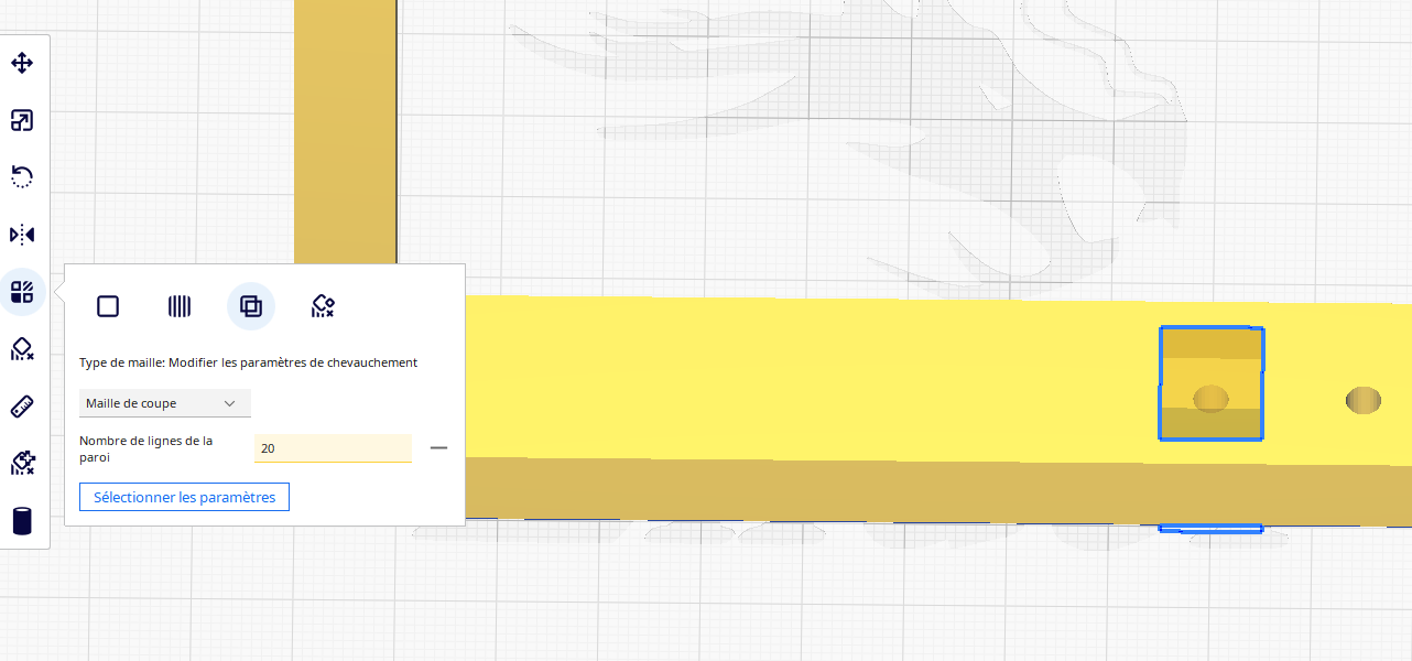

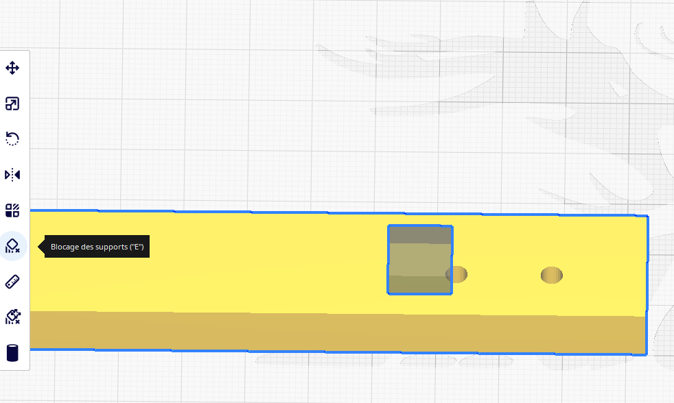

hyoti Posté(e) Octobre 17, 2023 Partager Posté(e) Octobre 17, 2023 Il y a 1 heure, Titouvol a dit : Si tu as fait des pré-trous pour tes inserts, comme je te le disais tu as déjà tes renforts faits par le slicer, car il fait automatiquement des périmètres autour des trous. Pour que l'ajout de renforts ai un intérêt, il faudrait que tu imprimes avec très peu de périmètres ou que tu ais des efforts énormes (et encore je ne sais pas si ça améliorerait vraiment). Eventuellement tu peux augmenter le nombre de périmètres pour toute cette pièce là si tu veux que ce soit plus large autour des trous. Si elle n'est pas trop grosse cela ne changera pas grand chose en terme de consommation de plastique et de temps d'impression. Voilà une pièce pour illustrer l'idée, tu vois bien les périmètres en vert autour des trous, donc forcément du 100% à cet endroit : (en jaune le remplissage) Tu peux aussi sous Cura utiliser les bloqueurs de support et maille de coupe pour modifier localement les paramètres d'une zone : Après tu peux déplacer ton bloqueur avec l'icône croix du sud (en gros) et le dimensionner avec l'icône en dessous. Ensuite comme sur le snapshot ci-après tu sélectionnes maille de coupe et avec sélectionner les paramètres tu modifies (affiches) ceux utiles. Tu rameras un peu au début, mais ce n'est pas vraiment compliqué. 2 Lien vers le commentaire Partager sur d’autres sites More sharing options...
