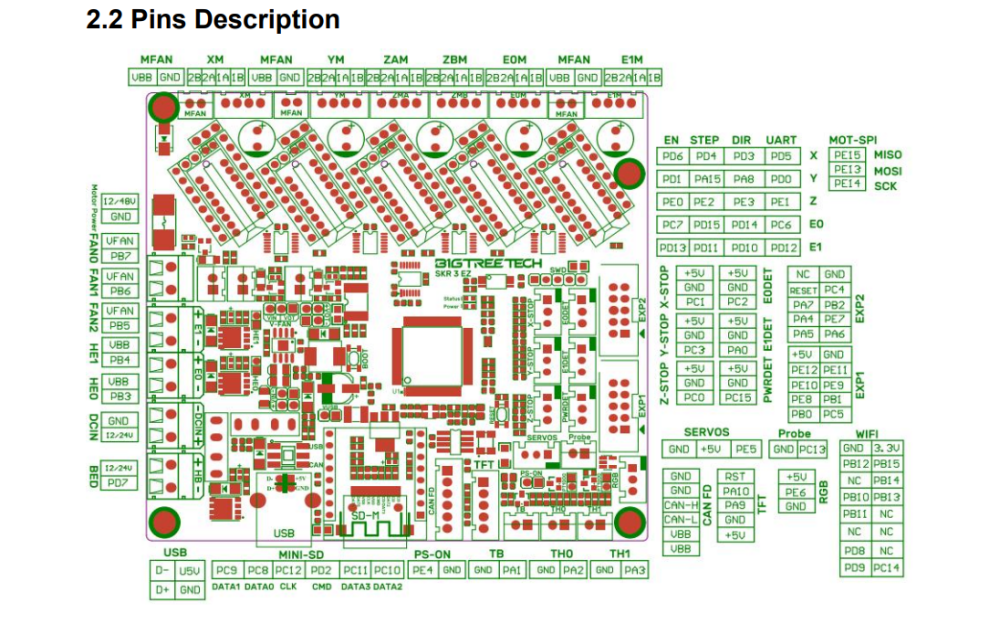

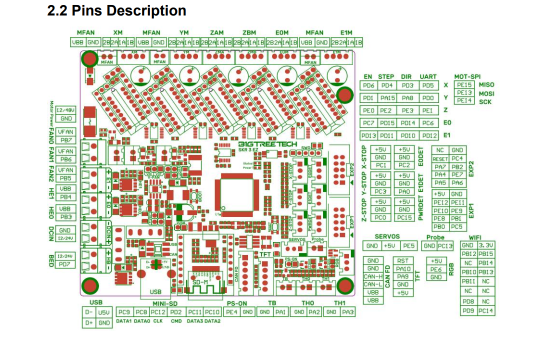

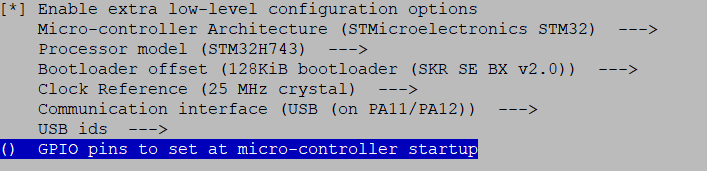

Vicaeman Posté(e) Septembre 28, 2023 Auteur Partager Posté(e) Septembre 28, 2023 Salut @Savate, merci pour ton aide également ! J'ai testé aussi "ls /dev/serial/by-path/*": il y a 7 minutes, Savate a dit : il y a un bug sur une maj du noyau est-ce que ls /dev/serial/by-path/* fonctionne ? la commande lsusb indiqué par @PPAC est un bon indicateur que la carte est reconnue par le système. Voici le résultat: et le make menuconfig: J'ai suivi le manuel fourni pour la carte mais j'avoue que j'ai un doute sur les pins de communication usbPA11/PA12, ils ne sont pas inscrit sur les pins de la doc: Lien vers le commentaire Partager sur d’autres sites More sharing options...
Savate Posté(e) Septembre 28, 2023 Partager Posté(e) Septembre 28, 2023 il y a 3 minutes, Vicaeman a dit : J'ai suivi le manuel fourni pour la carte mais j'avoue que j'ai un doute sur les pins de communication usbPA11/PA12, ils ne sont pas inscrit sur les pins de la doc: Après vérification, ça semble tout bon : SKR-3/Firmware/Klipper at master · bigtreetech/SKR-3 (github.com) pou flasher tu as bien copié le firmware "klipper.bin" (présent dans le repertoire /klipper/out/) sur la carte SD (formatée en fat32 de moins de 64Gb) et renommé le fichier en firmware.bin ? Lien vers le commentaire Partager sur d’autres sites More sharing options...

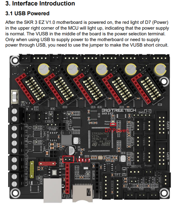

Savate Posté(e) Septembre 28, 2023 Partager Posté(e) Septembre 28, 2023 à l’instant, Vicaeman a dit : pour le câble, j'utilise celui qui est fourni avec la carte-mère. ils ont enfin mis une vraie prise usb La carte s'allume bien quand tu connectes l'usb ? et il y a ça dans la doc : à vérifier (SKR-3/BIGTREETECH SKR 3 EZ user manual.pdf at master · bigtreetech/SKR-3 (github.com) p 43): 4. Pay attention to the setting of the USB port switch. When there is no response when plugged into the computer, make sure that the double-pole double-throw switch is in the USB mode of the pop-up state Lien vers le commentaire Partager sur d’autres sites More sharing options...
Vicaeman Posté(e) Septembre 28, 2023 Auteur Partager Posté(e) Septembre 28, 2023 il y a 9 minutes, Savate a dit : ils ont enfin mis une vraie prise usb La carte s'allume bien quand tu connectes l'usb ? et il y a ça dans la doc : à vérifier (SKR-3/BIGTREETECH SKR 3 EZ user manual.pdf at master · bigtreetech/SKR-3 (github.com) p 43): 4. Pay attention to the setting of the USB port switch. When there is no response when plugged into the computer, make sure that the double-pole double-throw switch is in the USB mode of the pop-up state oui quand je met le jumper sur VUSB je peut alimenter la carte avec la RPi et avec l'ordi ça marche aussi, la LED power s'allume. c'est vrai le switch c'est un peu une galère, pas moyen de savoir dans quel état il est mais j'ai essayé enfoncé et pas enfoncé pour les manips. Cela ne change pas grand chose j'ai la même erreur sur ls /dev/serial/by-enid/* et /by-path/*. Lien vers le commentaire Partager sur d’autres sites More sharing options...
Savate Posté(e) Septembre 28, 2023 Partager Posté(e) Septembre 28, 2023 à l’instant, Vicaeman a dit : oui quand je met le jumper sur VUSB je peut alimenter la carte avec la RPi et avec l'ordi ça marche aussi, la LED power s'allume. c'est vrai le switch c'est un peu une galère, pas moyen de savoir dans quel état il est mais j'ai essayé enfoncé et pas enfoncé pour les manips. Cela ne change pas grand chose j'ai la même erreur sur ls /dev/serial/by-enid/* et /by-path/*. fais les tests avec lsusb uniquement pour commencer et le changement doit se faire (de préférence) carte éteinte. Sinon tu peux essayer de la passer en dfu (avec les boutons Boot et Reset - à vérifier dans la doc) pour voir si elle apparaît bien 1 Lien vers le commentaire Partager sur d’autres sites More sharing options...

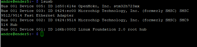

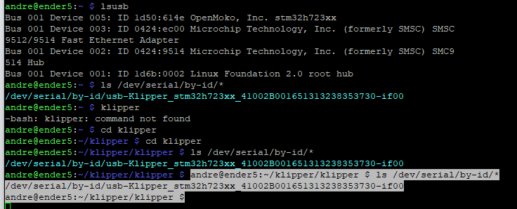

Vicaeman Posté(e) Septembre 29, 2023 Auteur Partager Posté(e) Septembre 29, 2023 (modifié) C'est bon problème résolu !! Après vérification de la référence du processeur sur la skr 3 ez il s'agit du STM32H723 et non pas le STM32H743. J'ai donc modifié les paramètres dans "make menuconfig" et refait un fichier klipper.bin que j'ai flashé. En entrant ensuite dans PuTTY "lsusb" la commande fonctionne et j'ai bien la carte qui apparaît sous "OpenMoko, Inc. stm32h723xx": Je peux donc faire un "ls /dev/serial/by-id/*" et récupérer l'adresse mcu de la carte. Problème résolu : il fallait bien sélectionner le bon processeur dans make menuconfig entre "STM32H743 et STMH723". Je vous remercie @pommeverte @Savate @PPAC pour votre aide précieuse . il y a 18 minutes, Andre Casagrandi a dit : il semblerait que les grands esprit se sont rencontrés . Modifié (le) Septembre 29, 2023 par Vicaeman 3 Lien vers le commentaire Partager sur d’autres sites More sharing options...
